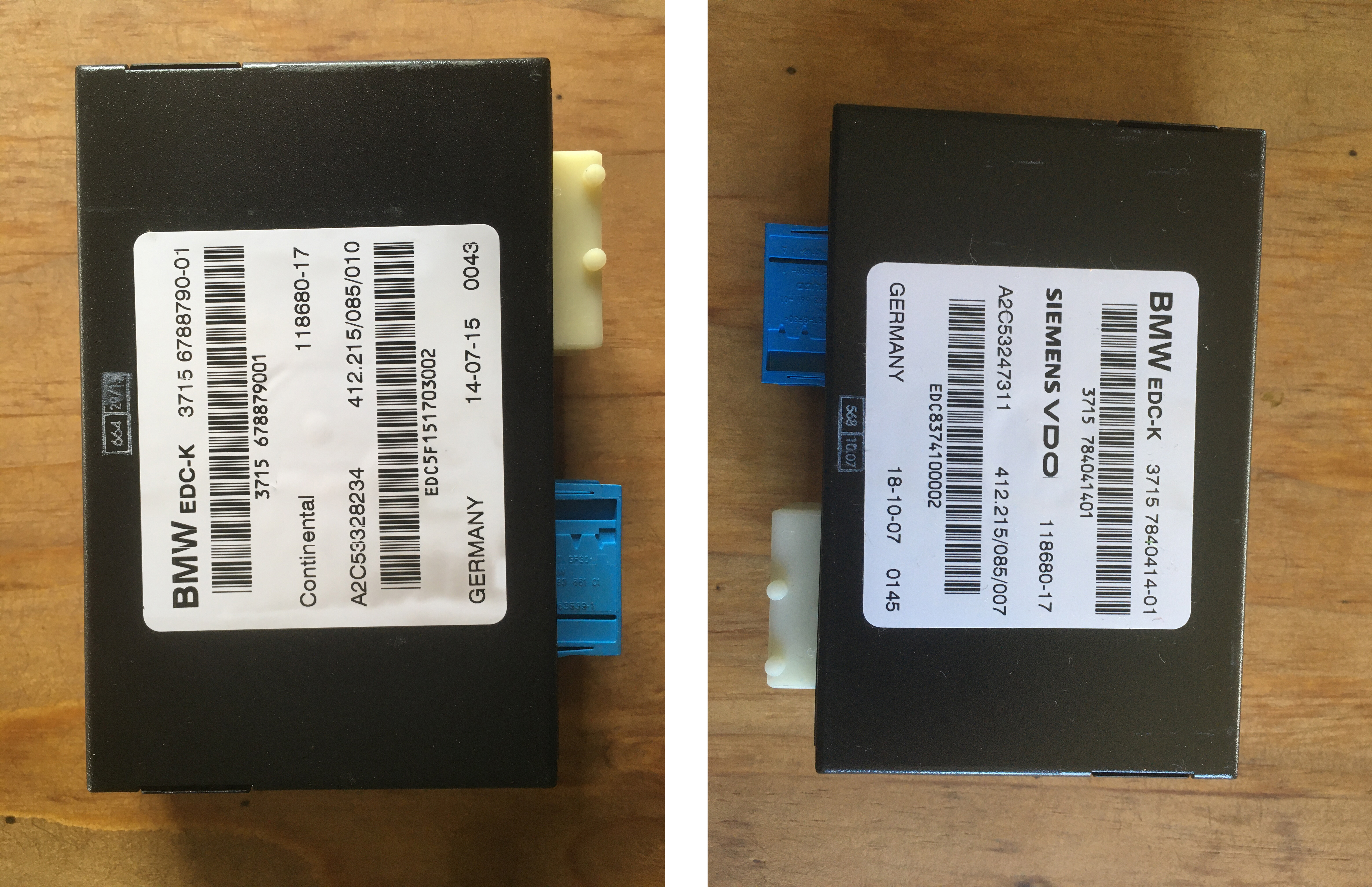

En fait non car tu le trouves sur d'autres modèles suffit de le coder à la M3 LCI pack competition
Perso j'avais trouvé un de Z4 E89 ...sans compter que c'est moins cher qu'un de M3
Tu auras la bonne ref sur le deuxieme boitier celui de 2015 à gauche :  EDC-K control unit      after     03/2008         37156788790
En codage les ph1 sont  les EDCK65.C19 et LCI compet EDCK65.C1A
Les boitiers ne sont pas interchangeables, le hardware est différent, le software aussi, s'entend tu ne peux pas reprogrammer un boitier ph1 en LCI et le coder
