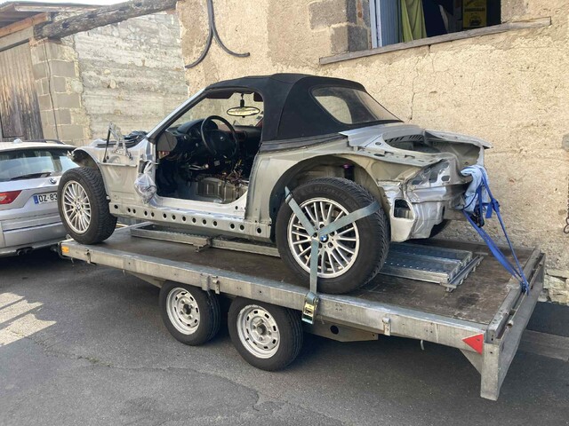

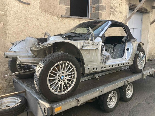

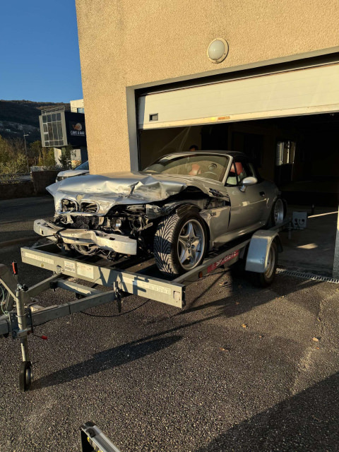

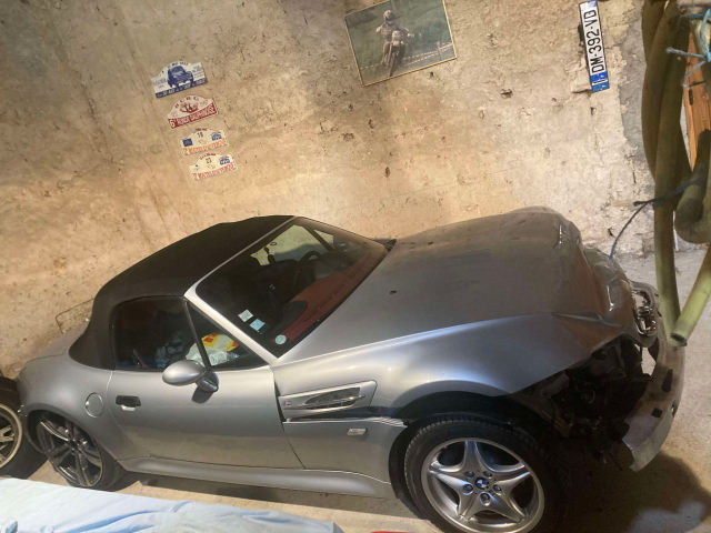

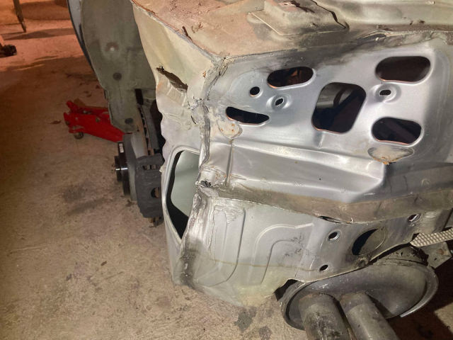

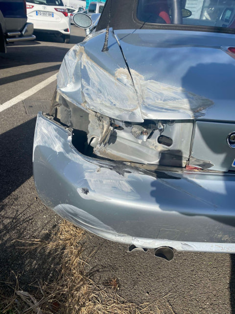

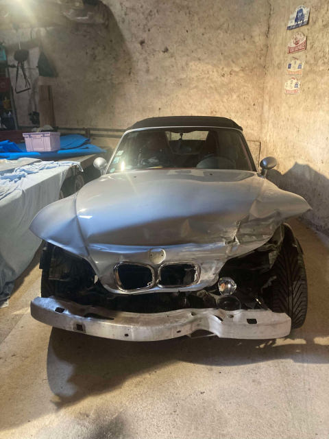

Arrivage chez moi d'un Z3M accidenté, pour un membre du forum ici, on va essayer de le sauver, l'année dernière suite à un éclatement soudain de pneu arrière droit, à 110 km/h sur autoroute en ligne droite, l'auto est partie dans les glissière ce qui a revu la ligne générale du véhicule.
:cry:
Voici son état actuel :
462569856_1135969434834489_4677545327923991185_n.thumb.jpg.a73614e22396eefc7b7d24cbd758d369.jpg
462561638_555782580419219_697740792809386843_n.thumb.jpg.1437bdf2a1fb11f212ac174b36cc0fe0.jpg
462639081_2991993320957218_2236375390782435256_n.thumb.jpg.173369d46a273b908a3fdf00b0e1e60e.jpg
462156544_940659417893404_2046651903543571585_n.thumb.jpg.92f1e8277364f9866cc2687effd5cafa.jpg
es objectifs sont un démontage par mes soins de tout ce qui doit l'être pour la confier à un vrai carrossier (celui qui me suit dans mes aventures de Z3 Z3M ou Alfa anciennes depuis 2007)
Cela fait bizarre d'avoir à droite un coupé S54 Z3M et à gauche un roadster S50 Z3M ! :clap:

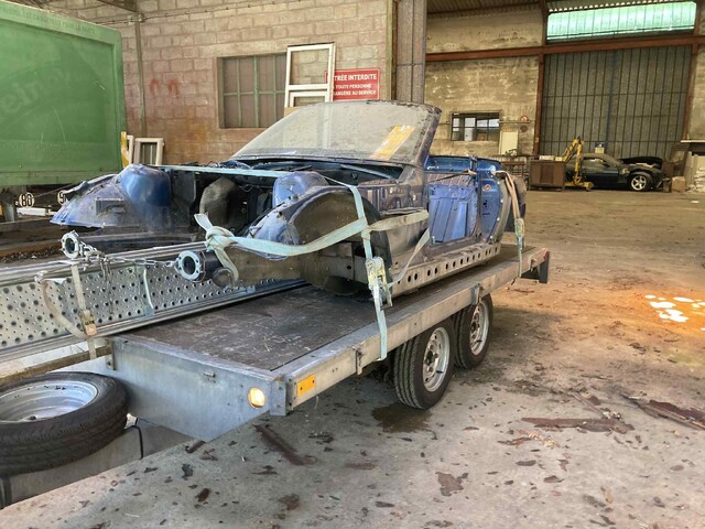

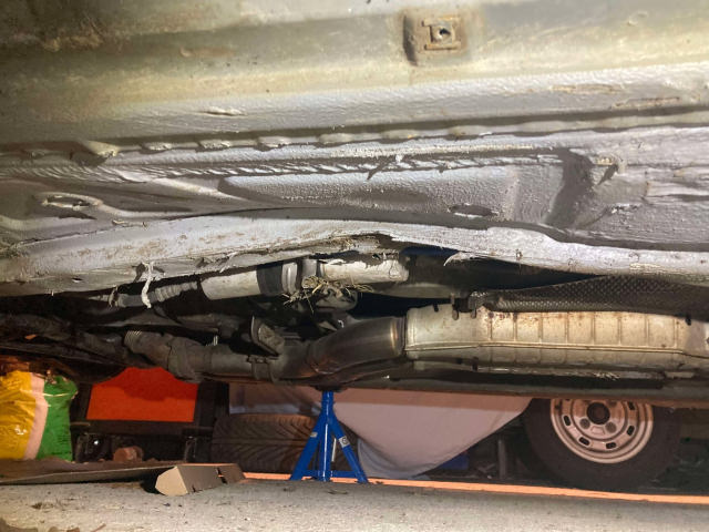

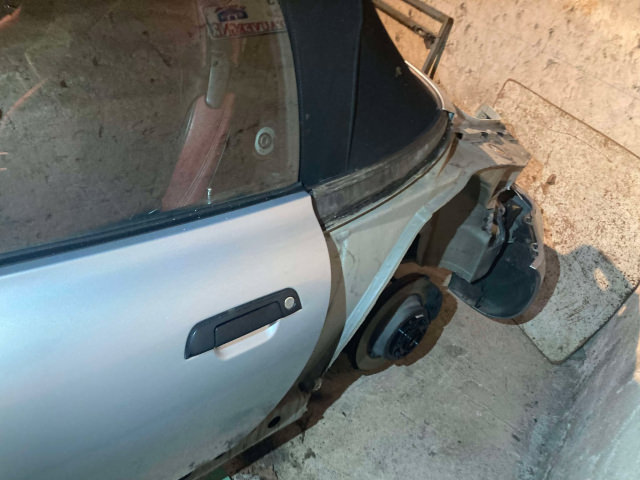

Après avoir montrer l'auto au carrossier, Raffi (le propriétaire du Z3M) la pose chez moi, en me laissant une caisse bizarre, mon petit doigt me dit que ce ne sont pas des pièces BMW !
462574602_879603330977112_99034448435649747_n.thumb.jpg.0c2a3a180c6a170ea861ecbe207587f0.jpg
462584269_894496879448185_5480428204283875418_n.thumb.jpg.52b13785522d94a48e98ec626b083190.jpg

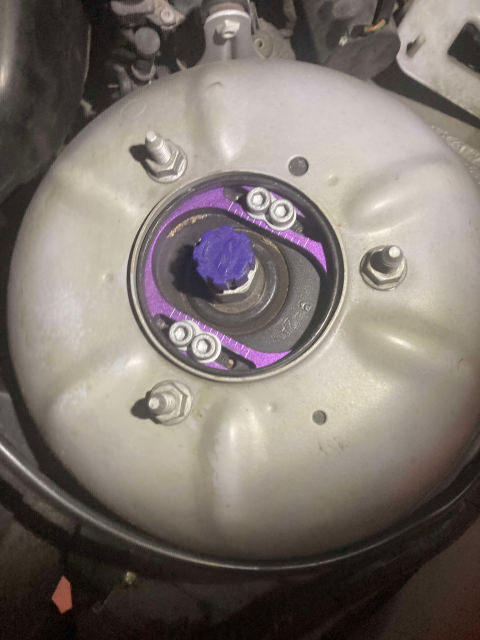

Les platines réglables ne sont pas réglées comme doit l'être un Z3M.
462572785_560560976720361_8227368522068604520_n.thumb.jpg.5f538dfedb0dbaac2fcb3bf3857386ca.jpg
La partie carrosserie sera traitée par un professionnel. La révision mécanique moteur et autour aussi par un spécialiste M, En fait les deux partenaires avec qui je travaille pour mes autos, moi je fais le démontage montage, récupére les pièces, maitre d’œuvre...

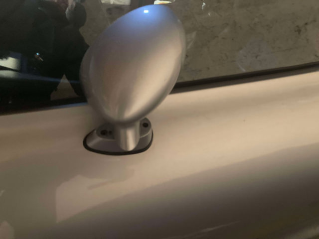

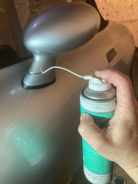

Préparation du démontage des rétroviseurs, du dégrippant et on attend on remettra du dégrippant plus tard et petit à petit, afin d'éviter de casser le rétroviseur Z3M
462563269_1098999488289527_6752687141576305228_n.thumb.jpg.586fca91f2ed76b27915413bf87f585f.jpg
2 ou 3 jours plus tard, je sens qu'ils veulent bien se décoller, si je casse c'est 700 euros la paire de rétroviseurs spécifiques Z3M...
Hourra les deux sont venus !

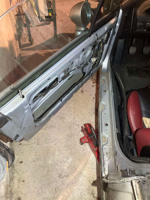

462554734_1328343245230007_96881839609490152_n.thumb.jpg.793de9301291d99ec7bc3bb289af125a.jpg

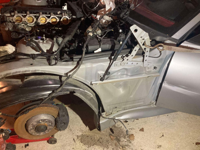

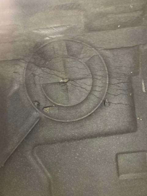

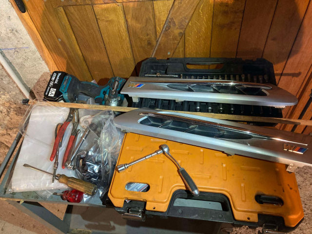

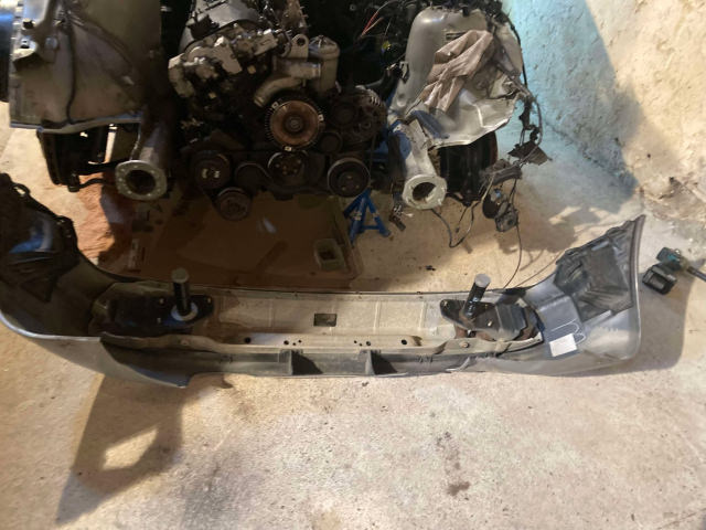

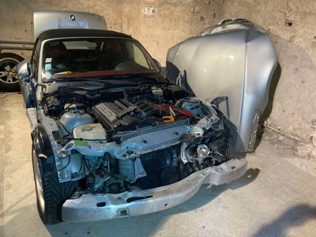

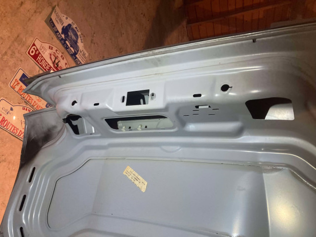

2H30 de travail sur l'auto, il faut dépouiller le capot de tout ce qui l'équipe, mais TOUT, le moindre clip etc...
L'isolant de capot badgé M sera à changer, j'ai déposé avec précaution le système de lave_glace chauffant, les buses, les tuyaux, le faisceau. Les deux ouïes M, oh ouï ou¨je Z'ouïe en démontant çà, en fait pas trop, c'est délicat pour ne pas casse les clips de fixation, un seul est cassé (pendant le crash. Mais la bonne nouvelle est que je vais pouvoir sauver l'ouïe gauche qui a été légèrement  touchée  !
Déposer ce machin de capot encombrant seul n'est pas facile, il faut protéger la carrosserie; le pare-brise avec de vieux morceaux de moquette. Le capot entièrement nu part à la ferraille sans regrets.

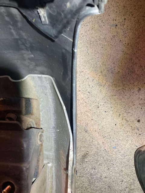

Ensuite je m'attaque au pare-chocs en aluminium, puis la face avant, cette dernière est bien déformée, à mesure je note les pièces cassées ou manquantes, pour mémoire. Le ventilateur de climatisation est bien malade, ce qui m'arrange un peu j'avoue pour le sortir de force, une fixation n'était plus accessible cause face avant écrasée.

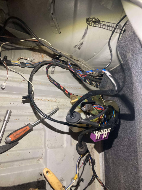

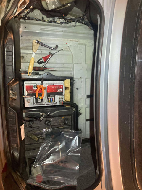

A chaque appareil débranché je mets une étiquette, les cosses ont des détrompeurs mais bon.
Exemple de notes :
Refixer chrome ouïe z3m gauche changer un clips sur ouïe fixation capot
Une fixation de radiateur sur face avant
Écopé derrière phare gauche
Une vis de pare chocs aluminium torx
Carter plastique latéral droit derrière calandre
Radiateur DA ventilateur climatisation
Un isolant phonique de capot badgé M
Un logo de capot BMW

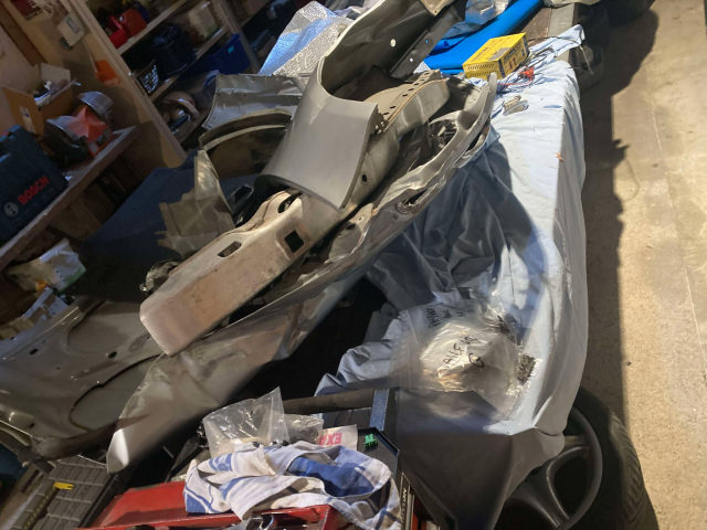

Place aux photos, désolé c'est peu lumineux le soir....

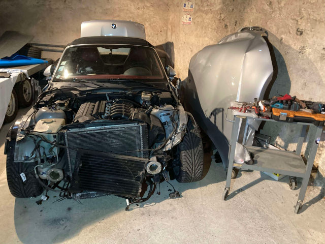

Le capot déposé, la face avant etc...
462641619_1042515490953435_245836604174420500_n.thumb.jpg.a76ed7b4ac30f65a9b745d3d9730b35e.jpg

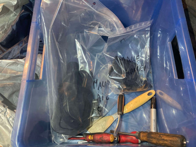

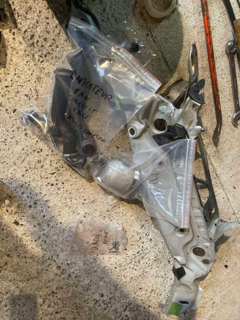

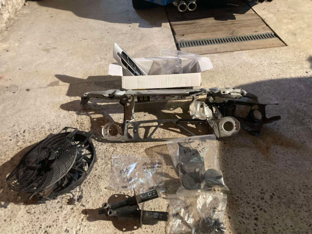

Très importants les cartons et sachets étiquetés à mesure du démontage par thèmes, face avant, capot, pare-chocs.....
462578219_8704792016277050_2864191349350064588_n.thumb.jpg.44c4df41710c157a0c1f32c6d78ff486.jpg462578729_547558914570461_8285412771259055886_n.thumb.jpg.3366cd3e8d952e826952833cbcf35e45.jpg

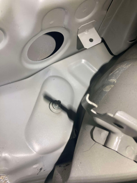

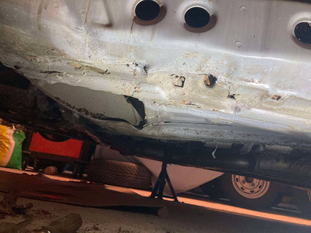

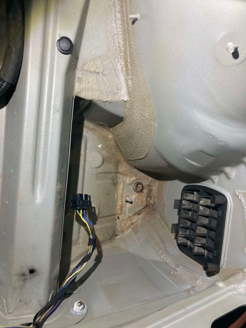

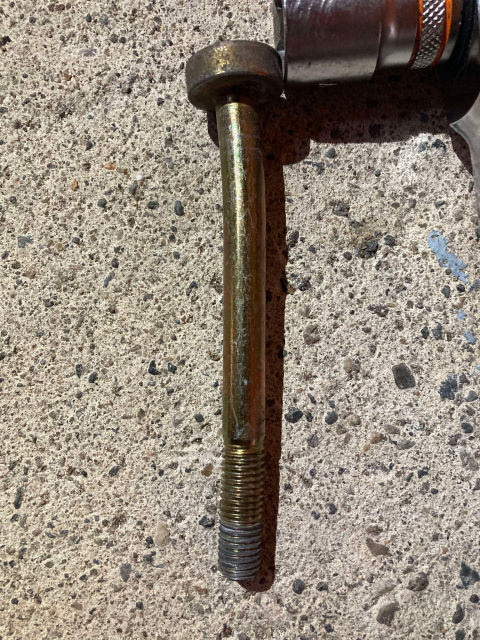

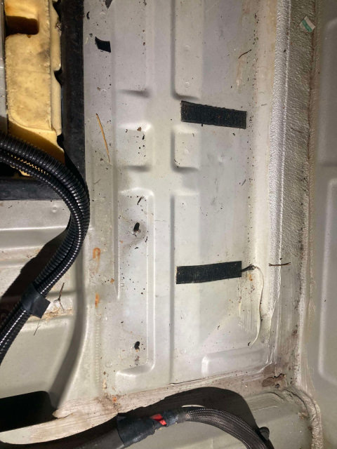

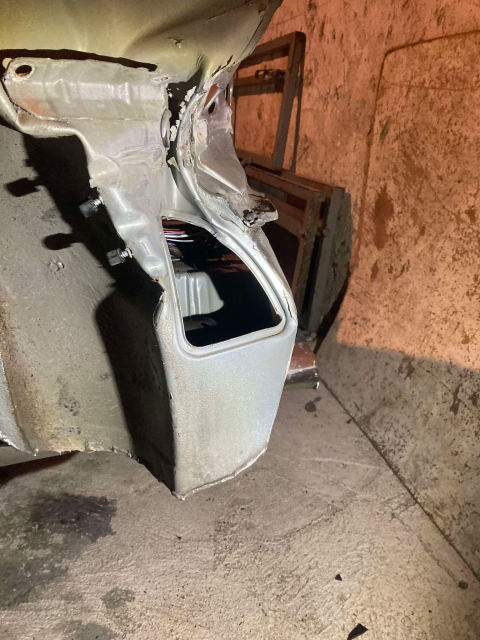

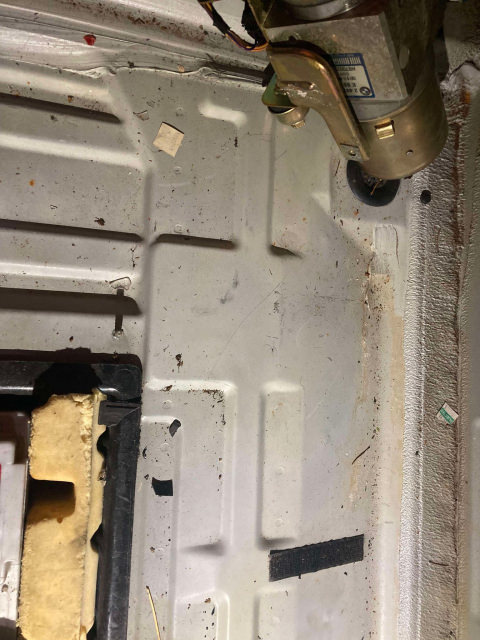

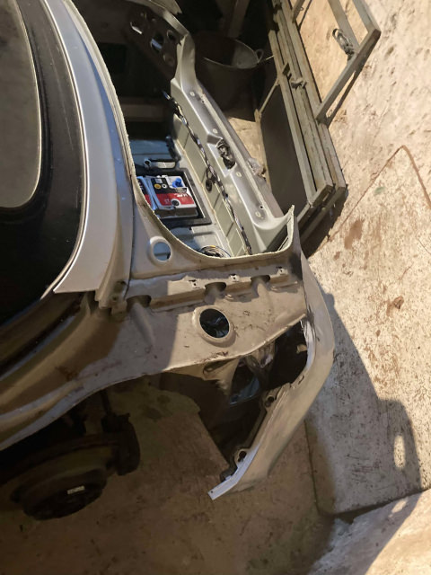

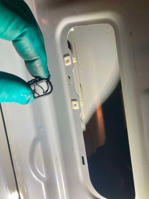

Au fur et à mesure du démontage on découvre des pièces à changer, l'isolant capot, la vis de fixation du pare-chocs avant aluminium
462585760_1088636782892169_3061013635227984100_n.thumb.jpg.cee4cc8404f3365f8c2f409425746156.jpg
462638385_1721170658735490_7164109749377556088_n.thumb.jpg.fd9193e5f7251a63cf34c5ab8de768b7.jpg

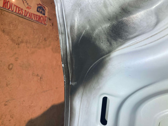

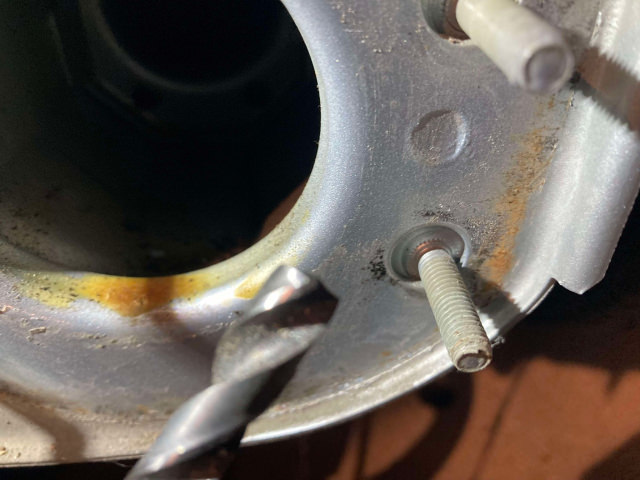

Le foret à dépointer permet de percer la première tôle sans toucher la deuxième.
462568133_1679876852582385_6754961517954931136_n.thumb.jpg.38ee89304bb2f532093d8c5c199f5666.jpg

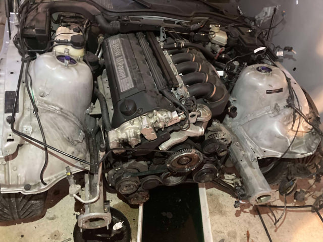

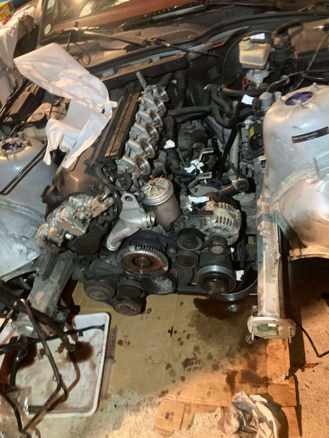

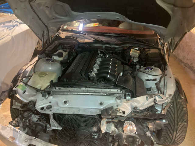

Du travail 5H30, pour vidanger le circuit d'eau, de DA, démonter ces circuits de Da et d'eau, le circuit de climatisation, dépose d'une partie du faisceau avant droit, de l'admission, filtre et plenum.

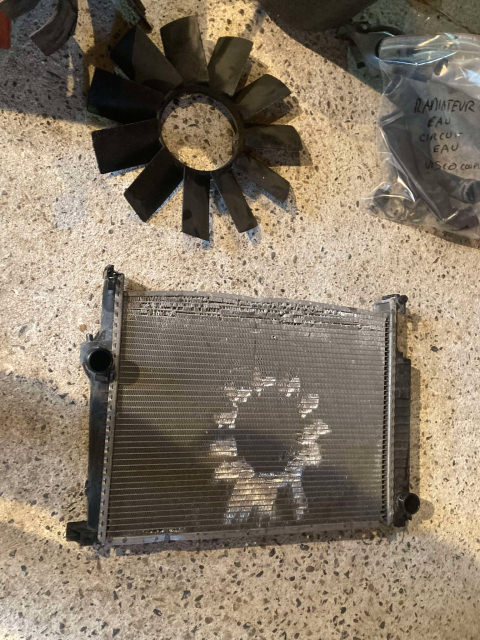

Le visco coupleur est bien malade mais son hélice semble pas mal, le radiateur de fuit pas mais il est HS, déformé vrillé. Je ne suis pas arrivé à démonté le visco, j'essayerai plus tard moteur déposé voire en essayent de tomber l'ensemble pompe à eau visco, la pompe a pris un choc, on ne prend pas de risques.
467472964_603539142197382_4688587117975039724_n.thumb.jpg.ac2241a073369960ff3d6086bc9af229.jpg
462642990_1541791543209251_1575834634907497083_n.thumb.jpg.38fcce2b704d9ad8f41df031b8f14cfc.jpg

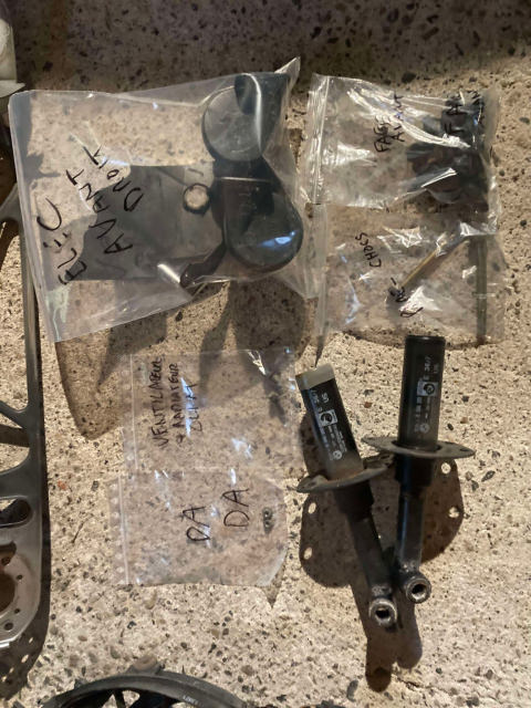

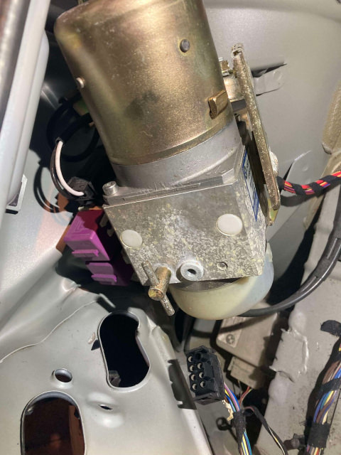

Toujours les petits sacs identifiés, la bouteille déshydratante de climatisation devra être changée. J'ai bouché tous les orifices de climatisation pour limiter l'oxydation du circuit démonté.
462575970_3843718042613618_4445574294555498230_n.thumb.jpg.3fca23396fad207de1235f236755da97.jpg

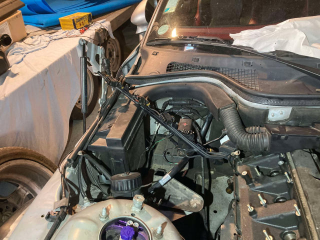

Le faisceau avant droit est déplacé sur la gauche pour libérer la place pour travailler.
462567792_1221210915839054_2975776341969421267_n.thumb.jpg.993bcd5502649e90d14c111164df2553.jpg

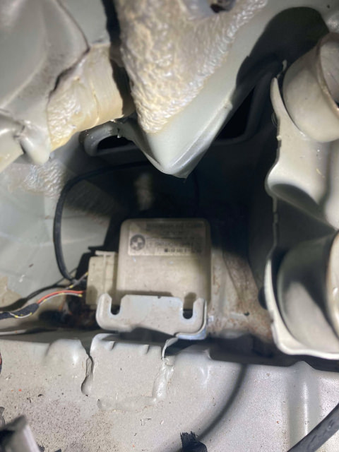

Dépose du plenum d'admission, ses deux silentblocs qui se fixent sur ce support, sont HS.
462575955_1577289649548785_1757587278137281516_n.thumb.jpg.f3f03cc3361cabdfff9abdbd288c38ae.jpg

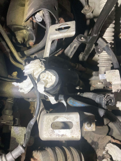

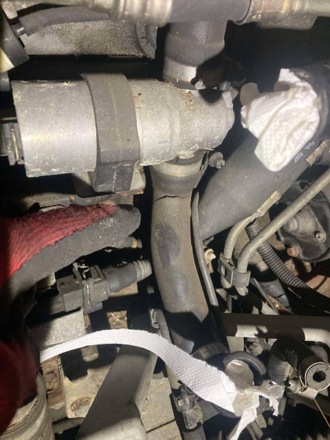

Sans surprises les durites du circuit de ralenti sont fendues, un classique du S50. Ce qui donne un ralenti irrégulier ou plus de ralenti, aspiration d'air non filtré.

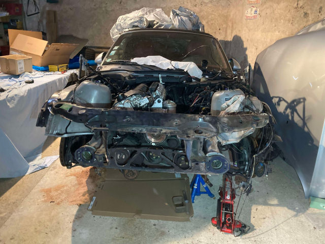

Voila c'est plus dégagé, la poulie aluminium de climatisation est tordue, la courroie très abimée. Le carénage de l'hélice du viscocoupleur de refroidissement est cassé.
467480322_1041615011072307_2313456798680855934_n.thumb.jpg.bedbf65d1f23181383292e97edbdc899.jpg
J'ai fini de démonter tous les clips et fixations de la face avant qui part à la ferraille. Le radiateur de DA est un peu déformé, mais je le présenterai à blanc sur la face avant que j'ai d'avance(nickel) pour voir si je peux le sauver Le radiateur d"huile est vrillé tordu, Hs même s'il ne fuit pas. Genre de pièce à commander en neuf pour éviter un radiateur d'occasion plein de saleté d'un moteur inconnu.

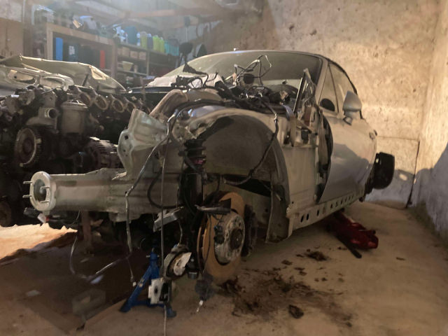

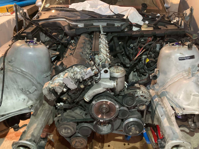

4h30 de boulot :

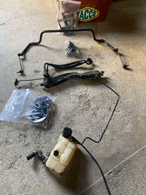

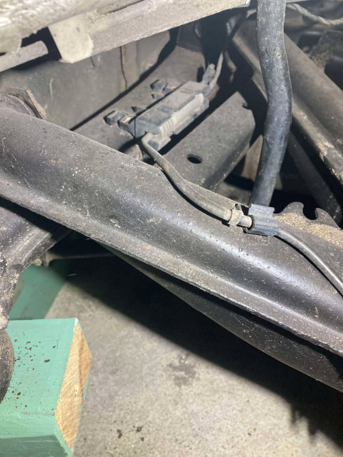

Dépose de la barre anti-roulis avant, du bocal de refroidissement qui a été nettoyé rincé intérieur extérieur.
462645977_539535455586113_4555771606927389726_n.thumb.jpg.6795690c2f6f270e4ee4867b763c1c5c.jpg
J'ai viré les cales élargisseurs avant de 10 mm, pour un retour à l'origine. Il faudra monter des vis plus courtes.
462571725_1635178567078627_8469587592103475706_n.thumb.jpg.57d5efd0b1335468dab4469147d6f76c.jpg

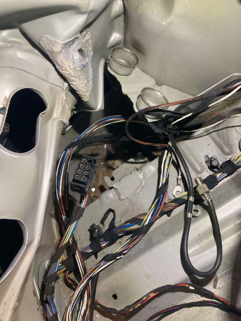

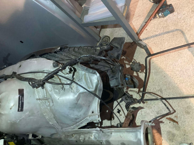

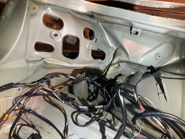

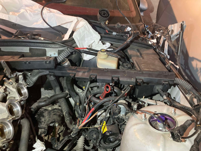

Dépose des faisceaux moteurs, faisceau injection et bobines, faisceaux sondes capteurs, il y en a des tonnes :whistling:  Dépose du circuit de ralenti et de recyclage des gaz moteur (pour accéder à ce #@~`\^ de faisceau. Vidange du bloc moteur, j'avais juste dévissé la vis et je laissais couler doucement, mais l'homme du 21 ème siècle que je suis est pressé, et j'ai enlevé la vis pour vidanger plus vite, résultat un shampoing au liquide refroidissement, dans le visage la bouche, génnnnnial ! Je confirme que la couleur vert bleue ne donne pas un goût menthe  😄 Je me suis bien rincé le visage et la  bouche immédiatement le glycol est un poison violent pour les reins. Et bien entendu j'en ai mis de partout par terre  👍
On pose les faisceaux  à droite et à gauche ce qui permettra de sortir le moteur plus tard.

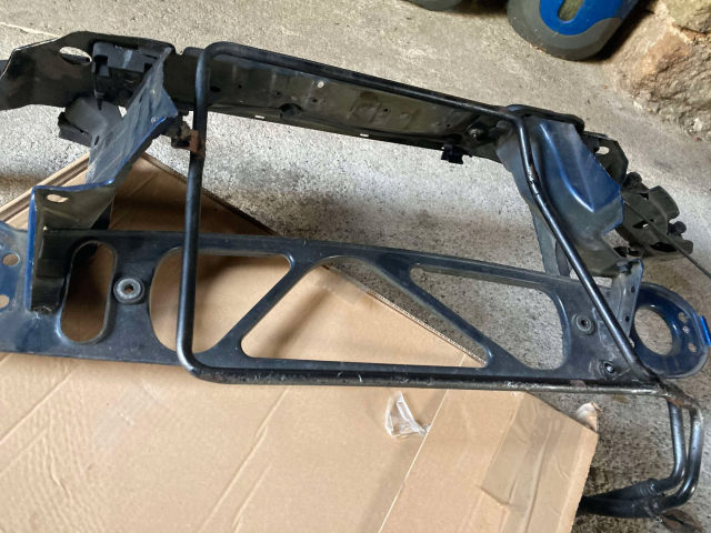

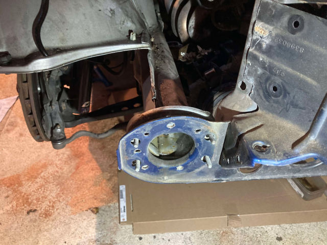

J'ai présenté le radiateur de DA sur la face avant (celle pas accidentée) afin de le redresser, avec un peu de patience j'ai pu redresser le faisceau, en fait un tube qui court tout autour de la face avant, et j'ai redressé les fixations, il se monte bien, il faudra le nettoyer et le peindre. Mais çà de moins à achète !
467474390_1940821646405264_6296650997517410909_n.thumb.jpg.124f8baa43a2aaee059d012883f7f755.jpg

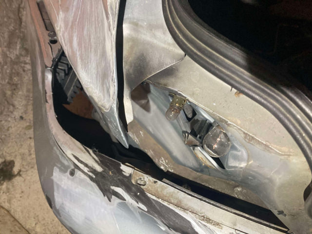

J'ai dépouillé la face avant OK en virant toutes les fixations les clips, elle sera prête à préparer et peindre.

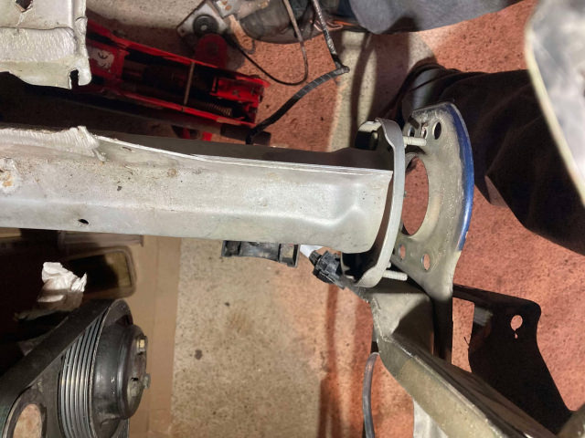

Je l'ai présentée pour voir un peu la déformation du longeron avant.
462639918_896987805951905_7377302870633974688_n.thumb.jpg.a6c5ab6c5399178bdace187ca8cafc0c.jpg
Je la monte provisoirement coté droit :
462578256_1592607821365400_2190466894660194160_n.thumb.jpg.ca26a8a5800101e41b8a13e4b704bed8.jpg
On voit la différence et il n'est pas possible de la monter, mais le choc n'est pas important. Ce
467480344_1210624073334237_5807219175056371932_n.thumb.jpg.2d552d6a61b98c204c8dc065a9e2467e.jpg

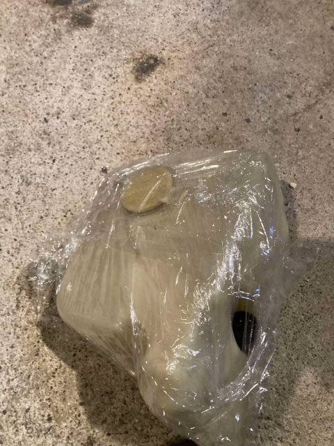

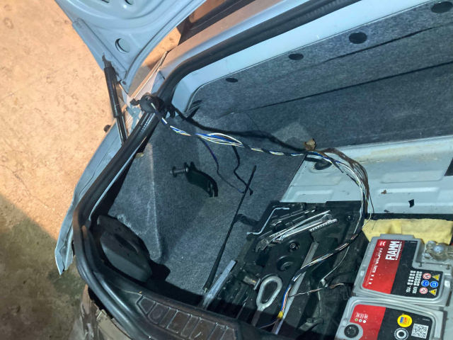

J'ai pas passé de temps à démonter les faisceaux. J'ai fait aussi du classement rangement des cartons et caisses, cela commence à faire du volume !
Le bocal de lave glace est tout propre et protégé de mes mains sales

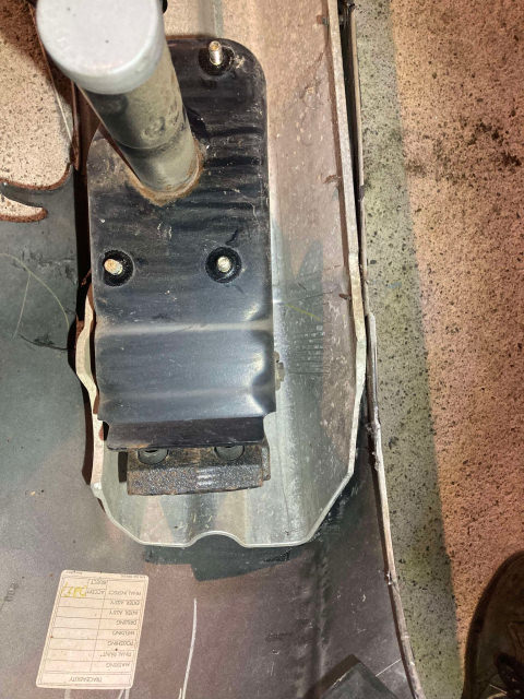

5H30 de travail pour démonter la malle arrière, puis la dépouiller de ses accessoires, démonter l'intérieur des habillages et divers dans le coffre, déposer l'aile avant gauche, le bas de caisse gauche, l'aile arrière gauche, le pare-chocs arrière et son support aluminium.
Merci Jean-Phi, AC3 de Fast BMW, qui en pleine séance de comptabilité, a répondu à mon appel et m'a prodigué de bons conseils, très sympa !
Démontage en cours de la malle il faut démonter tout ce qui est électrique afin de pouvoir sortir le faisceau puis déposer la malle, je finis de démonter le reste sur une table bien confortablement !
467478175_1663995064159551_5730192737785148638_n.thumb.jpg.f5fa6ea711bda6d935d872e6e00e99a3.jpg
Les moindres clips ou inserts en  plastique sont déposés, c'est pour éviter d'être coincé au remontage pour une pièce à 40 centimes.
467483332_565219726144321_3854372046576138284_n.thumb.jpg.99ad19d908ce44207d2603d87ed0eaad.jpg
Lors de l'accident, on était pas loin de l'incendie avec le faisceau de feux arrière gauche :

Toujours du classement

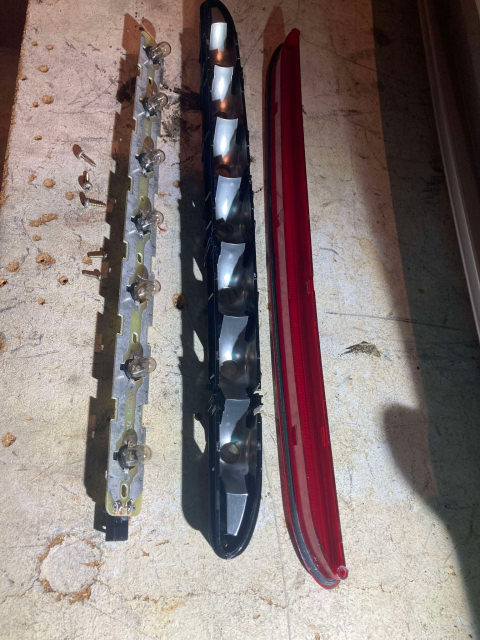

Le 3ème feu de stop n'a pas d'oxydation comme parfois

Au démontage tout va bien pour le système de capote électrique, j'ai desserré la vis papillon pour passer en mode manuel si j'ai besoin d'ouvrir et fermer la capote sans rebrancher la batterie.

L'alarme anti-soulèvement et son environnement est un bon indice pour savoir si le Z est sain, pas de rouille au fond du coffre, les connectiques sont nickel, sur certains que j'ai démontés, les cosses sont parfois oxydées, j'ai même eu de la casse pure et simple de la connectique..
Mais notre Z3M est très sain tout le coffre est exempt de rouille, les traces brunes sont de la crasse
462637830_983172843618796_9172255760949810014_n.thumb.jpg.f59bb3b008d5f8f56e6e70d7a93fc6e6.jpg
Défaire tous les faisceaux les moquettes les habillages plastique, il faut que le carrossier puisse découper souder meuler sans retenue.
462565872_1671502383401540_1828172943134182285_n.thumb.jpg.835885ea6334a441659d4d77c5473af9.jpg
462568224_1101628348336802_8051210103692291304_n.thumb.jpg.75259928b29642c01e62f83b1359571f.jpg

Des planchers de coffre de Z3M comme on aimerait en avoir plus souvent pas de trace de déboutonnage du plancher, et il y a un renforcement. On rajoutera sans doute encore quelques points, ce n'est pas un gros travail quand tout est démonté !
462646963_1088387549305757_2804230990717252997_n.thumb.jpg.f4855d48e6ffcdbacec650ade0dbb28a.jpg467479449_420949060949491_5347106785183921327_n.thumb.jpg.1f739d7cc64006dbbe8aa5cc3caf8da8.jpg

La suite du chantier
Démontage de l'aile arrière gauche et son passage de roue en plastique, je dépose aussi le le droit pour pouvoir plus tard déposer le pare-choc :
467483609_2301661500212438_6667225849237206152_n.thumb.jpg.2bb3e2675da2d05d2e1acb34a002eb97.jpg
Aile avant gauche et le passage de roue en plastique
467477886_945040034386223_7743100937033779253_n.thumb.jpg.0c761303bbfc82575c6d301e714ab3d3.jpg
Bas de caisse gauche
462638221_897728492428219_6630577944764820460_n.thumb.jpg.cde4df6c2e81a449f8fe8fe1920ccb53.jpg

Dessous le bas de caisse structurel est déformé vers le support de cric, mais rien de terrible pour des bons professionnels, de même l'arc boutant de plancher est aussi déformé, mais pas par un choc avant. Il a heurté latéralement , c'est moins grave même si cela impressionne toujours. Les catalyseurs semblent intacts ce qui est une bonne nouvelle.
467483307_582573657478650_6774189621417732948_n.thumb.jpg.d5b20e2e3f85e52696fe46b002e69440.jpg

Dépose de la poignée de porte en cours et de l'intérieur de porte, il me faut débrancher tous les faisceaux pour pouvoir les sortir et déposer la porte. Je m'arrête là. on finira la prochaine fois, il y a déjà pas mal de boulot de fait.
