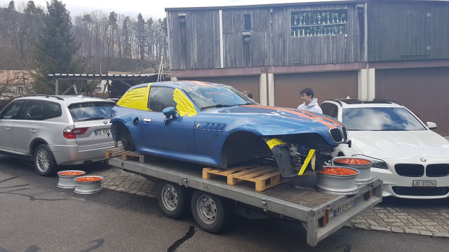

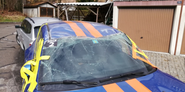

Réparation d'un Z3M roadster accidenté

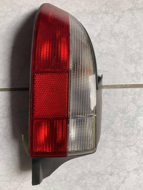

Réception d'un feu arrière 50 euros port compris, et au déballage il est nickel et un origine en plus !

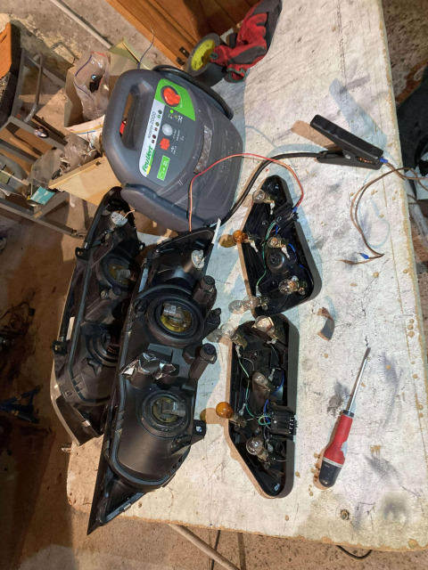

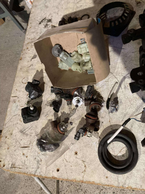

DU travail sur les feux et phares et le 3ème feu de stop.

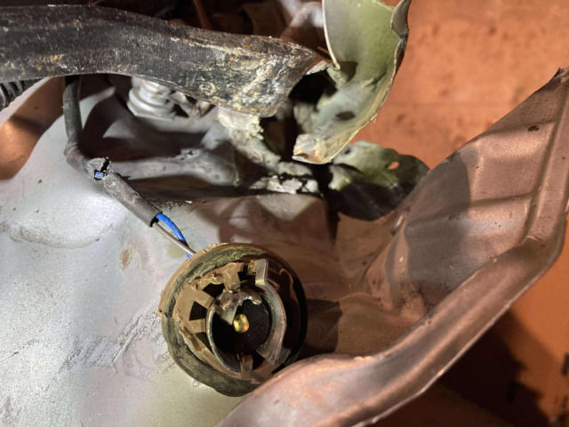

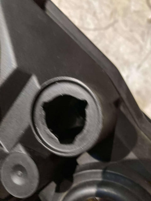

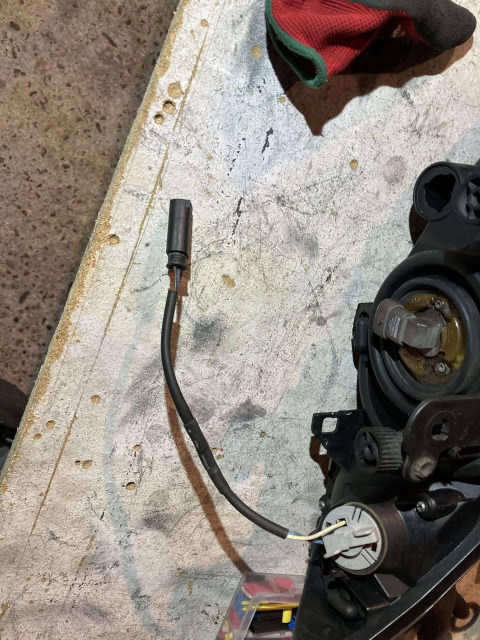

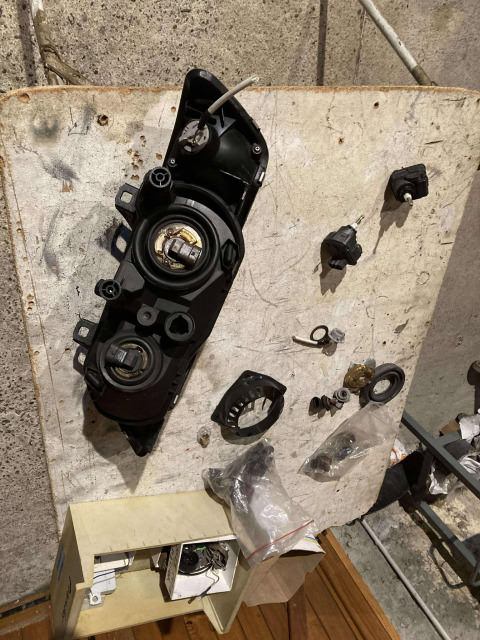

2 heures pour les nettoyer, ensuite démonter sur le Z3M les porte-ampoules, cassés d'ailleurs, faire l'inventaire dans mes pièces de ce que je peux monter, les porte-ampoule de croisement, route, et clignotant avant.

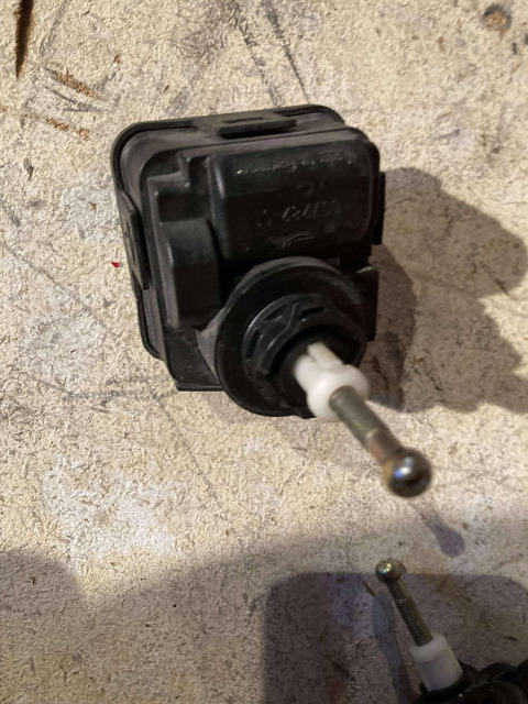

Parfois c'est la défaite, les deux réglages de hauteur de phare électrique sont HS, ils sont censés de monter ici :
467477886_1124399782369167_4523588925611584297_n.thumb.jpg.6468ac65799c8691c6f4fff1765a1715.jpg
464985319_984215080406314_7393544899333635132_n.thumb.jpg.3a2fb4b1fafee230da8cc542a509f101.jpg
Mais les ergots sont cassés, et je n'en ai pas dans mon bazar.
Il faudra en commander.
Malgré tout ce bazar je n'ai pas tout, en plus les douilles de clignotants, il y a deux modèles, un pour les ampoules blanches ergots d'ampoules à 180°, et celui pour ampoules oranges, ergots à 240°, j'arrive à en réparer un mais l'autre, il faudra en acheter un.

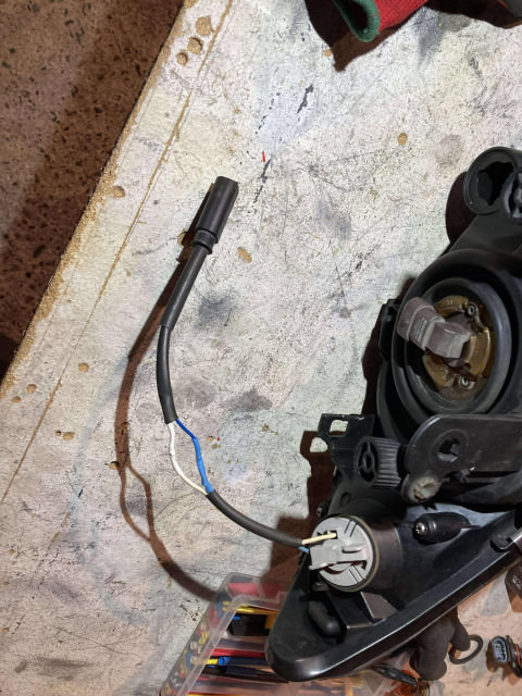

Sur un tel chantier feux phares faisceau, je n'aurais pas cru avoir besoin d'un............pied de biche !! Si, si, il m'a fallu, tel un pompier sur un accident, désincarcérer le porte-ampoule de clignotant du phare avant gauche.
466955177_3985840681733765_3850473733353818192_n.thumb.jpg.73ca051ce72123a39400583a679320c6.jpg
Un peu de travail et un porte-ampoule de clignotant de phare opérationnel !

Ensuite je teste toutes les ampoules des phares, des feux arrière qui vont demander un peu de travail, certaines douilles sont un peu déformées et ne tiennent pas bien les ampoules, des ampoules grillées.
462547444_564737873083928_752094638977189192_n.thumb.jpg.03614704051305f5adb3df37a24b9bc6.jpg
Il faudra passer un coup de rénovation sur les phares pour un rendu parfait et un éclairage le meilleur possible, ils font le job mais une fois qu'on aura une auto avec une peinture neuve toute jolie (enfin j"éspère) ce sera plus logique.

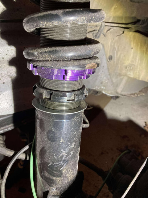

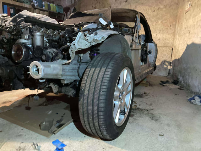

2 heures de travail aujourd'hui pour monter les roues été du X3, de la sort,e Raffi pourra rénover ses jantes OEM Z3M.

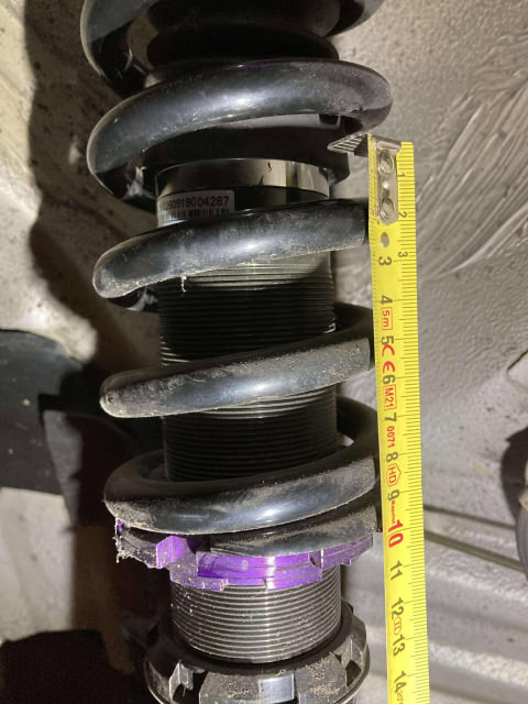

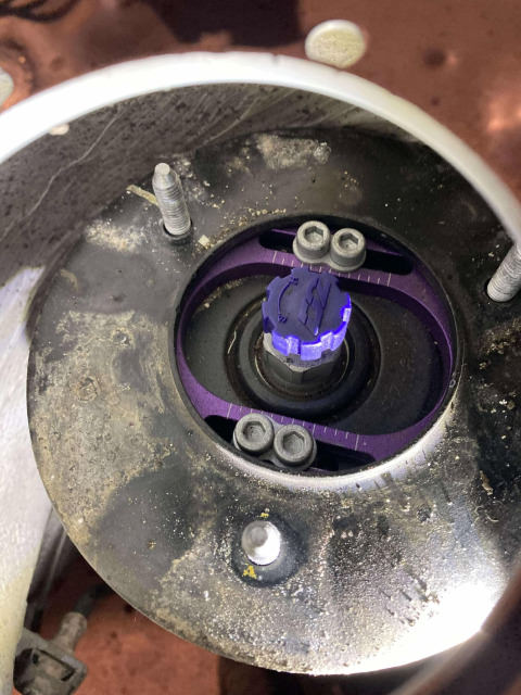

J'ai aussi réglé les combinés en hauteur maximum, d'une pour passer les roues de 4X4, et de deux pour avoir une voiture haute plus facile à travailler dessus sans avoir besoin de chandelles.
J'aurais du le faire au départ.
Sur ces D2 street, le réglage de la hauteur, molette noire est indépendant de la précontraintes, on desserre l'écrou cannelé , ensuite il faut tourner le corps pour le descendre ou le monter,
466782361_1965223940665068_8277507092382318604_n.thumb.jpg.30ca2b023db68b9a90e5aef71b2ce48a.jpg
462650135_1252918645765141_7558285207403027334_n.thumb.jpg.92b4399d03b175a5234ab9ec881750de.jpg
j'en profite pour orienter différemment les platines, mais de toutes façon j'y reviendrai en mettant les hauteurs de caisse  d'usine BMW. Il y a bien les renforts de tourelles spécifiques Z3M et M3 E36 3,2.
462576245_565797429763386_832919520929591186_n.thumb.jpg.184e69201927c8144c22df3d77136003.jpg
J'ai  mis deux vis par roue, car c'est juste pour la déplacer et travailler dessus. Prête pour les rallies raid !

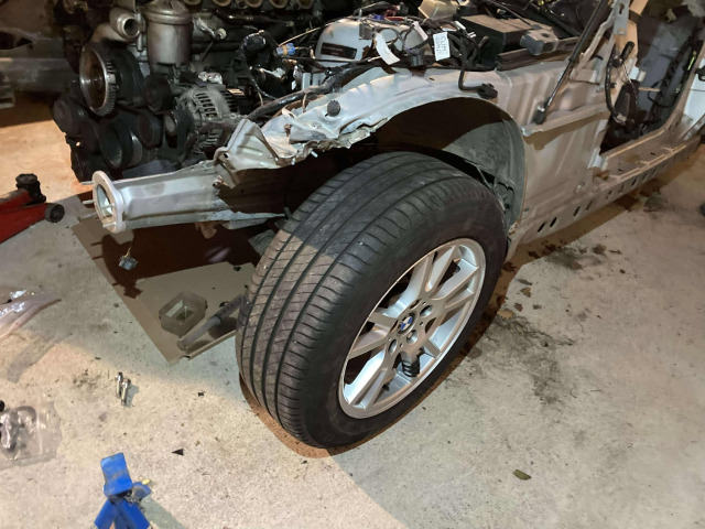

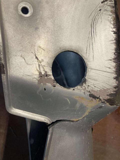

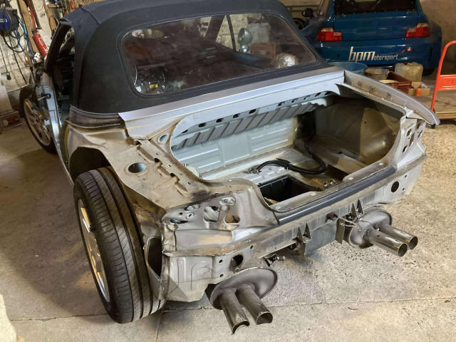

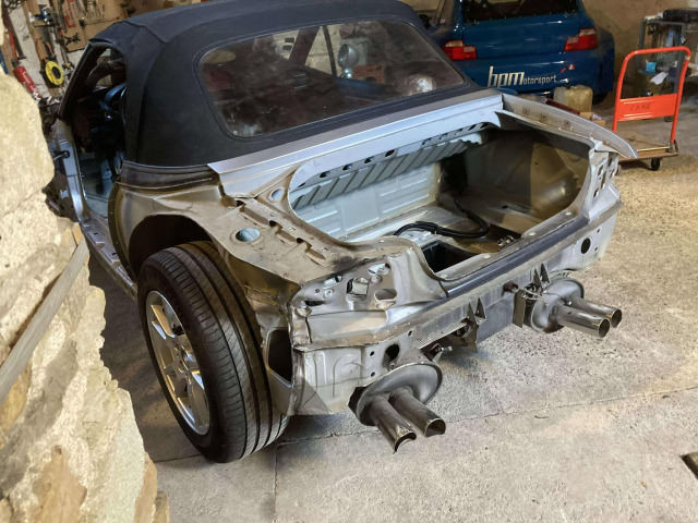

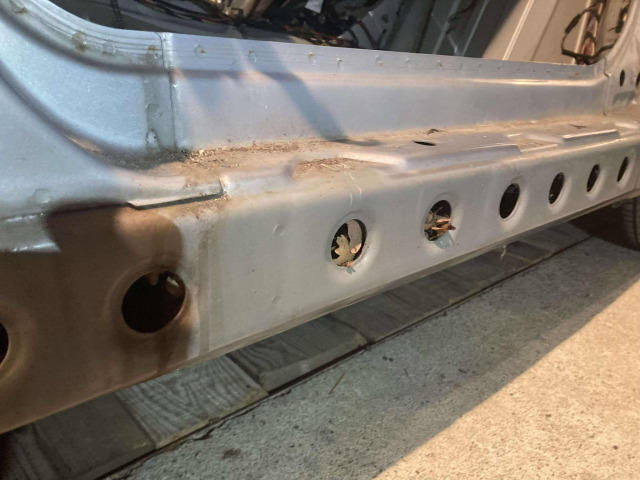

1 heure de travail pour ranger et surtout nettoyer le longeron latéral, bourré de feuilles mortes, mais si j'avais tiré un billet de 200 euros à chaque feuille..... Comme si quelqu'un avait bourré les corps creux de feuilles.  Avec un aspirateur de chantier, un tournevis, les doigts et de la patience. L'aspirateur se bouchant régulièrement, l'embout, le tuyau, l'arrivée dans l'aspirateur.....
467379655_1567797993862774_6550383995391881788_n.thumb.jpg.e1a52c9152efca4fbf9b825c0a66937e.jpg
Cela évitera au carrossier de le faire, risque que cela brule lors des soudures, et corrosion quand l'auto roulera à nouveau avec l'humidité.

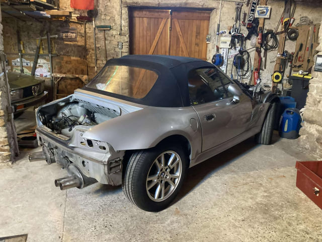

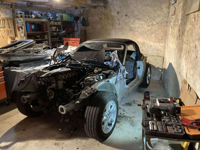

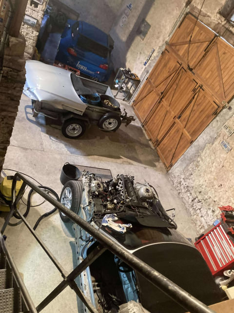

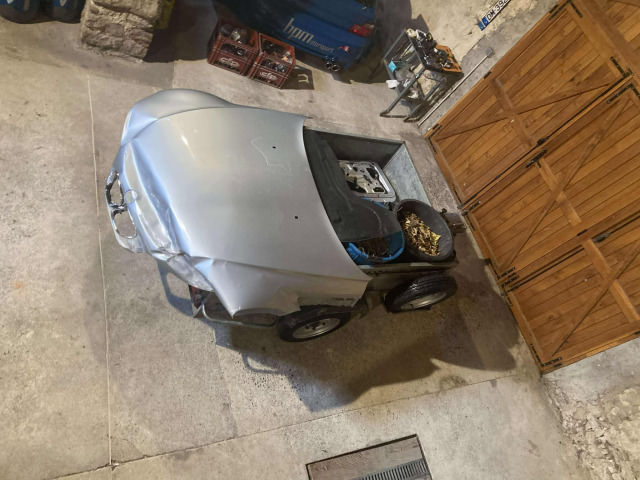

J'ai redistribué les Z3 dans mon espace, le coupé à la place du roadster et vice-versa.
462640584_1558610638132542_7667051704358470845_n.thumb.jpg.9615cf3d467966656b8fa7d2daabc19a.jpg

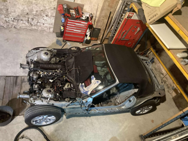

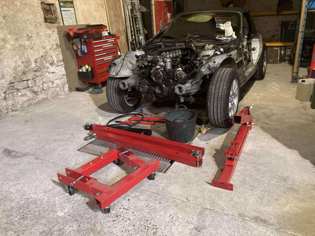

Montage de la chèvre en prévision de al dépose de la mécanique.
467475398_507829145640174_6273412561815187187_n.thumb.jpg.1f8023b12f41b65fc952c9ba44b15dc5.jpg
Un prototype en cours de construction ? Non les pièces HS en partance pour une vie meilleure.

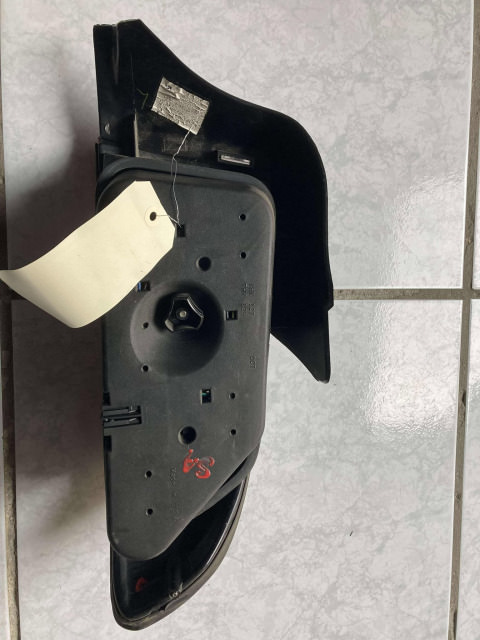

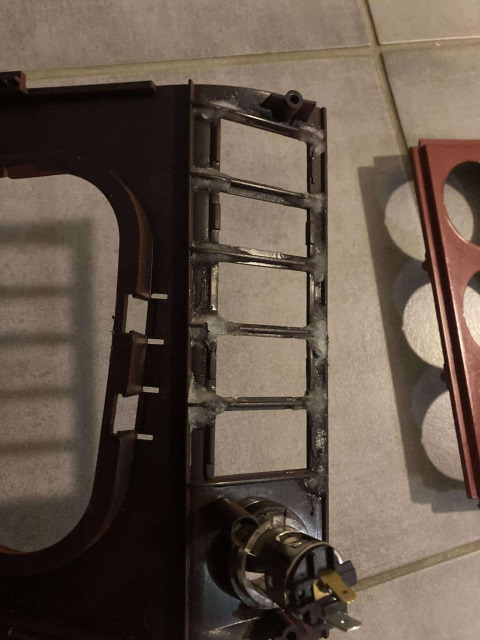

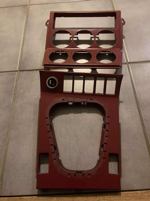

Avec deux jeux de consoles (merci Catpat) et sur plusieurs jours, je n'ai pas compté le temps, je faisais au chaud tranquille sur une table, j'ai réparé la console des interrupteurs, et changé celle des cadrans et de commande de chauffage, celle de Raffi était fendue au 3 points faibles. entre les commandes de chauffage.

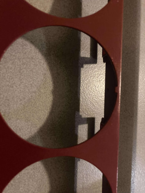

Le point faible de la console des cadrans, c'est comme le joint de culasse des S54, pas assez de matière !! 😄
467486232_3661414977336597_9091753641999989886_n.thumb.jpg.a40483bc1d86f04dec7234be128f29d9.jpg
La teinte est pas mal plus satinée que mate.  On voit l'emplacement du tour de levier pas peint pour avoir la nuance. Les deux consoles sur internet en occasion c'est très très cher donc j'ai fait au mieux.
462650697_1117160856740547_5851714501305232825_n.thumb.jpg.4b322fd7eed78a589a4ff4b5c0e3d19d.jpg
Par dessous, des agrafes spéciales réparation plastique, posées avec un espèce de fer à souder gracieusement par BP Motorsport; merci à eux, ensuite j'ai mis ma colle reparex en renfort sur les points faibles, reste à meuler l'excédent.
462642197_461907273299377_2597474179207029780_n.thumb.jpg.a0ea32375b047fed81ee3bf2461475d2.jpg
L'objectif est d'avoir une présentation propre pas parfaite, mais il sera possible ultérieurement de les changer, mais il me semble que nous avons pas mal de travail ailleurs et surtout du budget. C'est un moyen de temporiser et d'économiser quelques centaines d'euros.

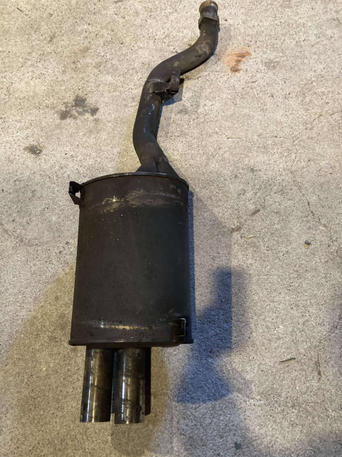

Réception du silencieux, après un petit traitement il sera très bien, à suivre !

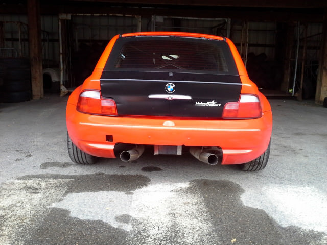

On sait de suite que ce n'est pas Z3 comme les autres non ?

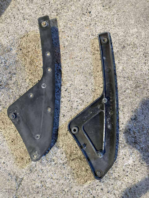

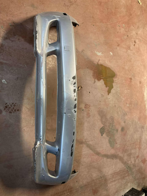

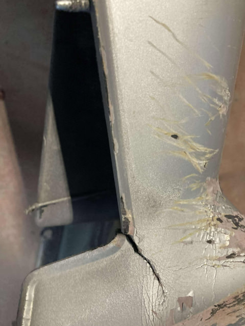

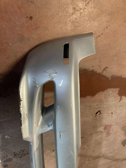

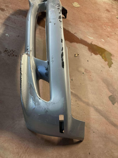

J'ai vu le pare-chocs avant, i lest pas si  mal, j'ai pu récupérer les deux renforts en plus dessus, pas besoin de les acheter !
466612798_984845850142892_8470158574084737470_n.thumb.jpg.6b41696a4685d89ae1aa58c7c463c857.jpg
462647458_1103945510907424_8726913850403966241_n.thumb.jpg.cbeac59a5d0494026807ffd09e6f40d8.jpg
462649276_1838430940261617_1892760778284207460_n.thumb.jpg.68a2043dd71f94cde3fc9b1da10eb88f.jpg
Dessous il est cassé à deux endroits.
462645513_1304999510426747_3731659692246077237_n.thumb.jpg.ae9698945f126ef90171ebb0c7333d58.jpg
462639881_1160971108795538_3602535208913543502_n.thumb.jpg.c719024aeac8b8efe0cf00d3ba5a860e.jpg
Les renforts gauche et droit, je vais les nettoyer et rassembler la visserie.

Ce n'est pas être difficile ou pas, il n'y en a pas des pare-chocs avant, mais pas. DOnc on prend ce qu'on trouve !😄

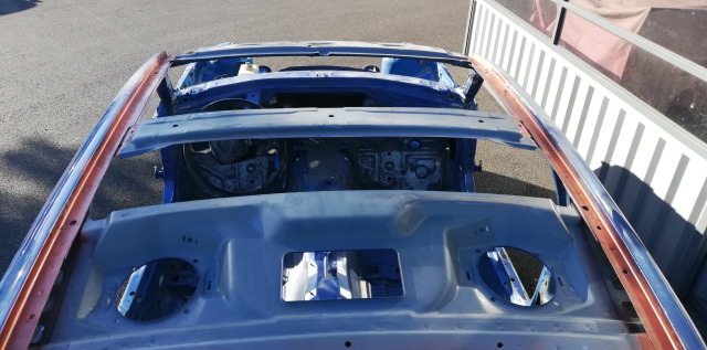

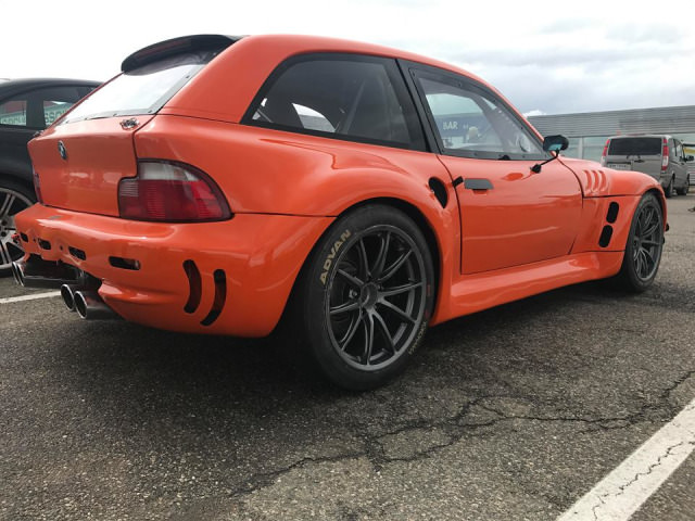

Les exemples de projets qui sans mon carrossier n'auraient pas vu le jour :
UN Z3 2?8 choc avant plus derrière :
bmw-z3-unfallauto-als-teiletraeger-5806791737.jpg.729ee4d76fe526daf274435cdd3316e8.jpg
bmw-z3-unfallauto-als-teiletraeger-5885185443.jpg.316cbf3a2261c1d7178a0ab2eac79924.jpg
bmw-z3-unfallauto-als-teiletraeger-5896584583.jpg.ddbac10c43c5f847c69aa0fa3b1d5fa8.jpg
Gatmobile 1
Avant
après
30118775_2051237228237415_1855501207_n.thumb.jpg.21150c69bad91b86e9ce0e1494014bf7.jpg
Gatmobile 2, après  un tonneau :
88241806_2660907640797918_6471501170782240768_n.thumb.jpg.7173fbd032085ffd2d3ceb1a7915977f.jpg
89150841_246079673088831_7110938959827435520_n.thumb.jpg.b7b423f4ff65e2b4e403f034421c3bf4.jpg
IMG_20200307_125601_resized_20200307_091515550.thumb.jpg.0fc41b30972d16e9c9e9de6b108b3f55.jpg
IMG_20200501_091554_resized_20200501_050957025.thumb.jpg.fc9c741cfc6a1a3b6bc9c2a3af15193d.jpgIMG_20200504_082533_resized_20200504_055708718.thumb.jpg.f8708129391ad50753eeecf0589864fc.jpg

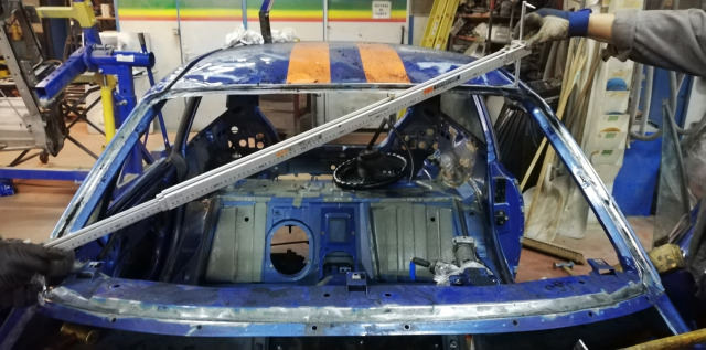

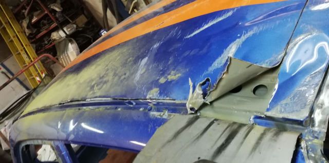

Ce n'est pas juste poser la coque sur un marbre et mesurer régler, il faut vériner parfois, je les ai observer "sentir" l'acier et comment il va réagir aux efforts du vérin qui redresse les parties tordues, au poste à souder...
C'est un mètier incroyable, découper aux bons endroits, souder.....
Par exemple pour ma Gatmobile 2, le vérin forçait pour redresser le toit tordu, et à un moment çà a fait CRAC. j'étais là pour assister à çà, il m'a dit tu vas voir on mettre les piges pour mesurer, c'est bon rien qu’au bruit si on va plus loin on va la tordre dans l'autre sens.
Personne d'autres qu'eux toucheront ce Z3M, d'ailleurs il a commandé et acheté les éléments spécifiques de marbre Z3.
Tout le chantier a été planifié avec le propriétaire, le carrossier, BP motorpsort et moi-même on a du temps, c'est bien pour faire du boulot de la plus grande qualité possible.
