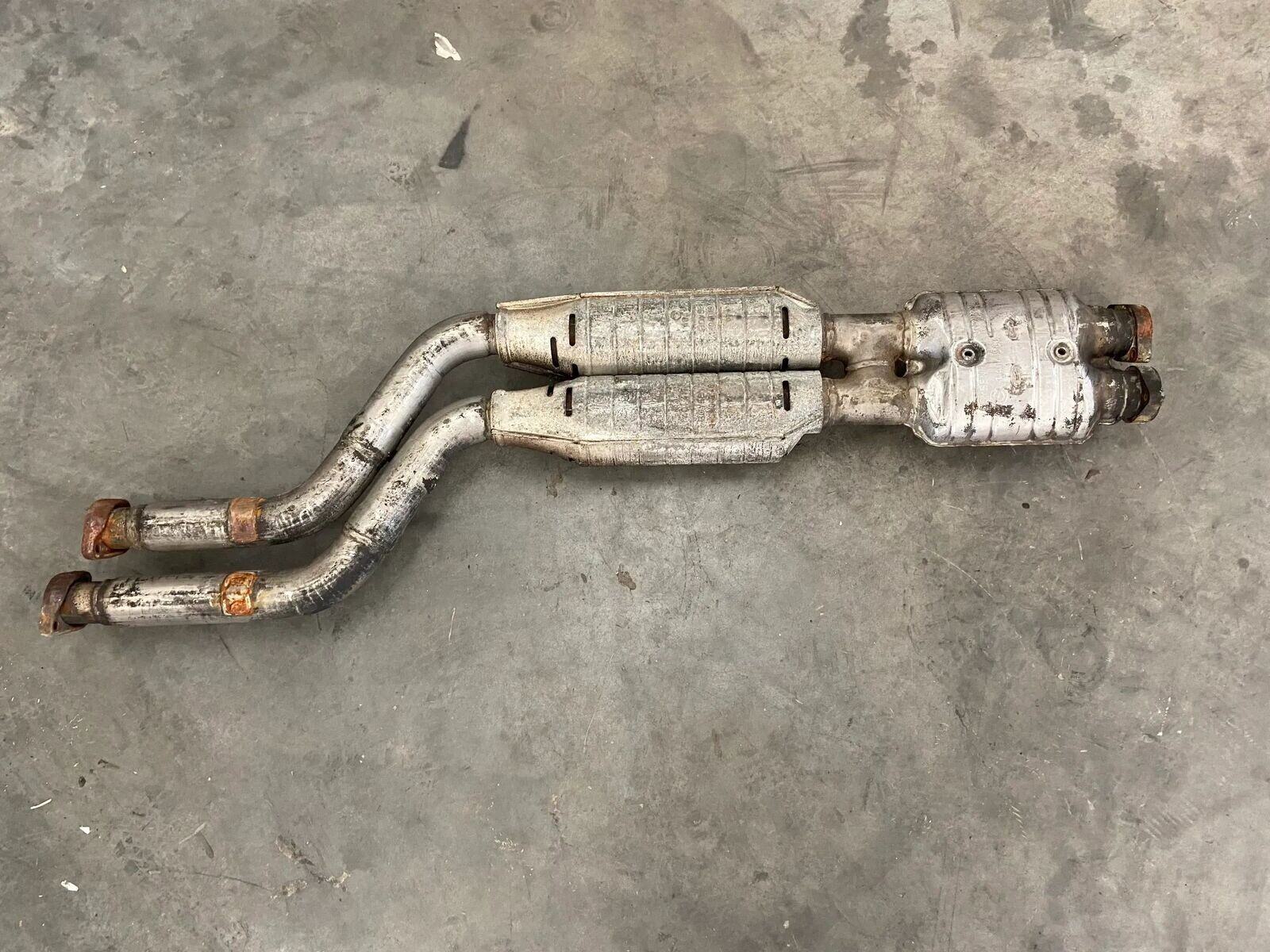

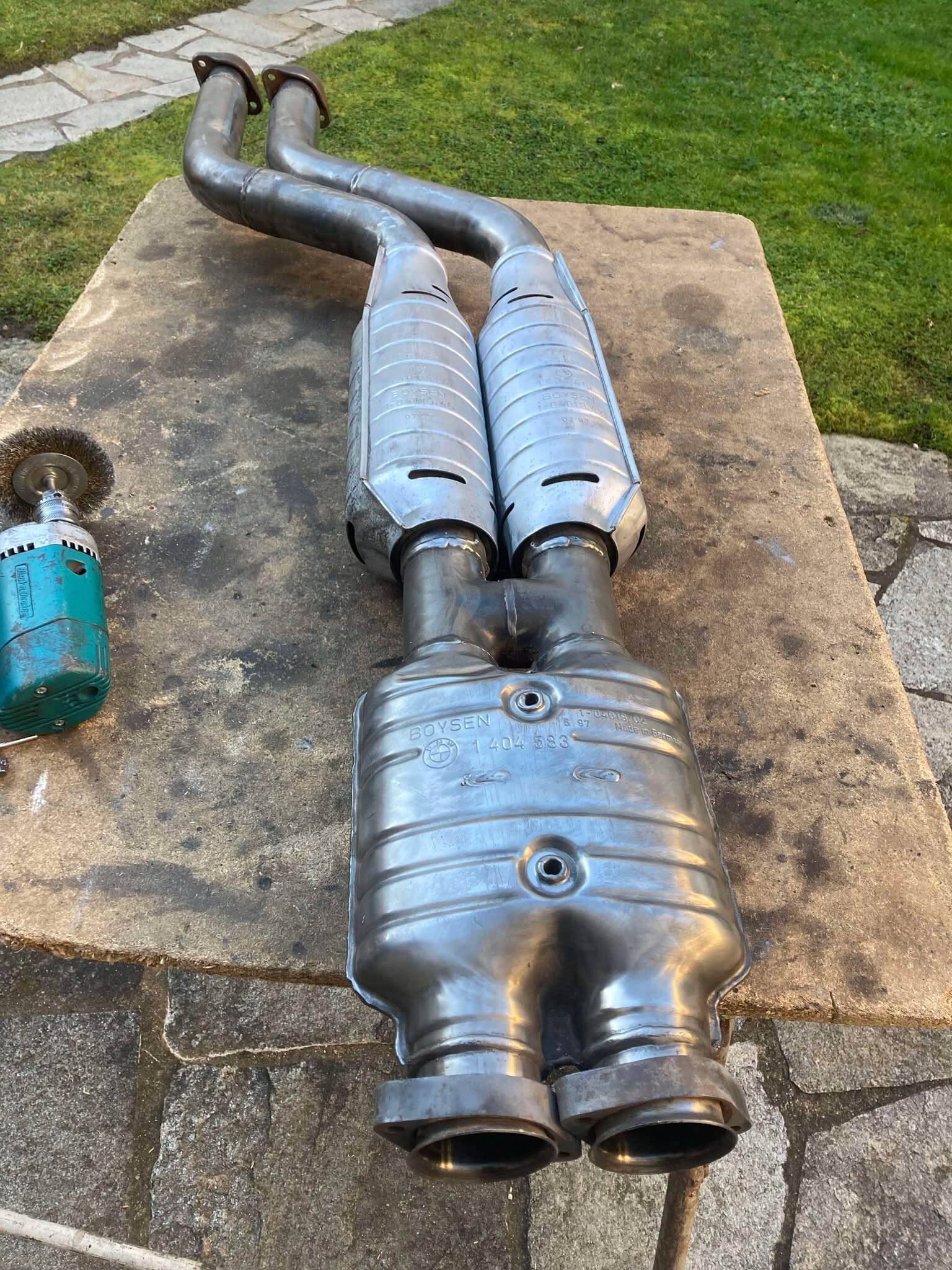

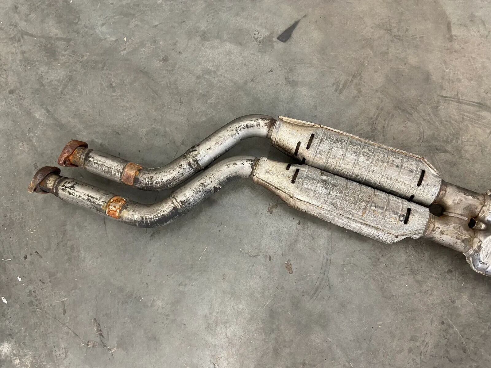

Réception de l'intermédiaire Z3M, acheté sur ebay au même vendeur que le silencieux,  il n'a pas l'air joli comme çà :
Mais ma perceuse des années 60 est vraiment increvable, le bas de gamme de l'époque est au moins aussi robuste que le haut de gamme d'aujourd'hui. 1 heure de travail.

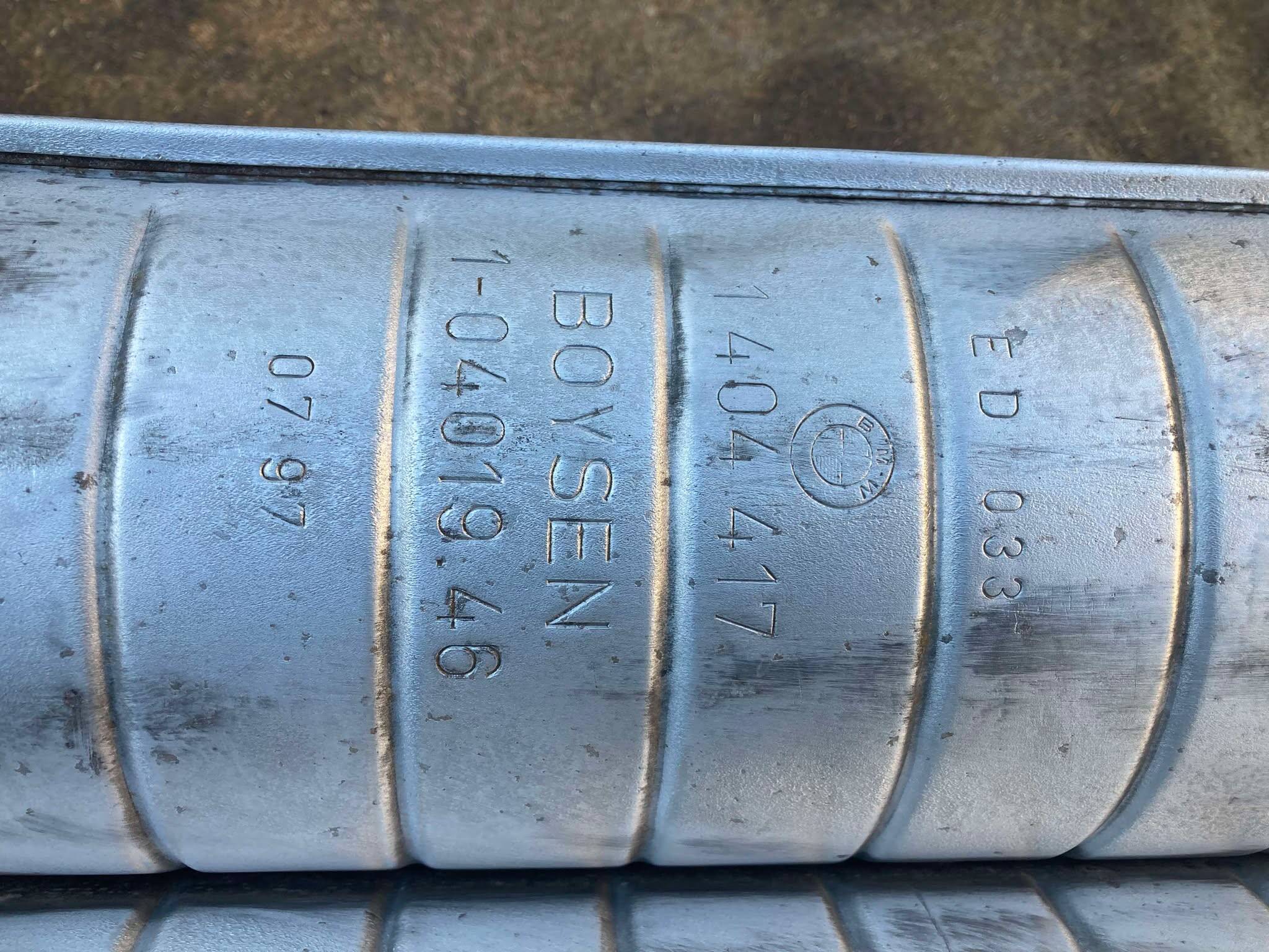

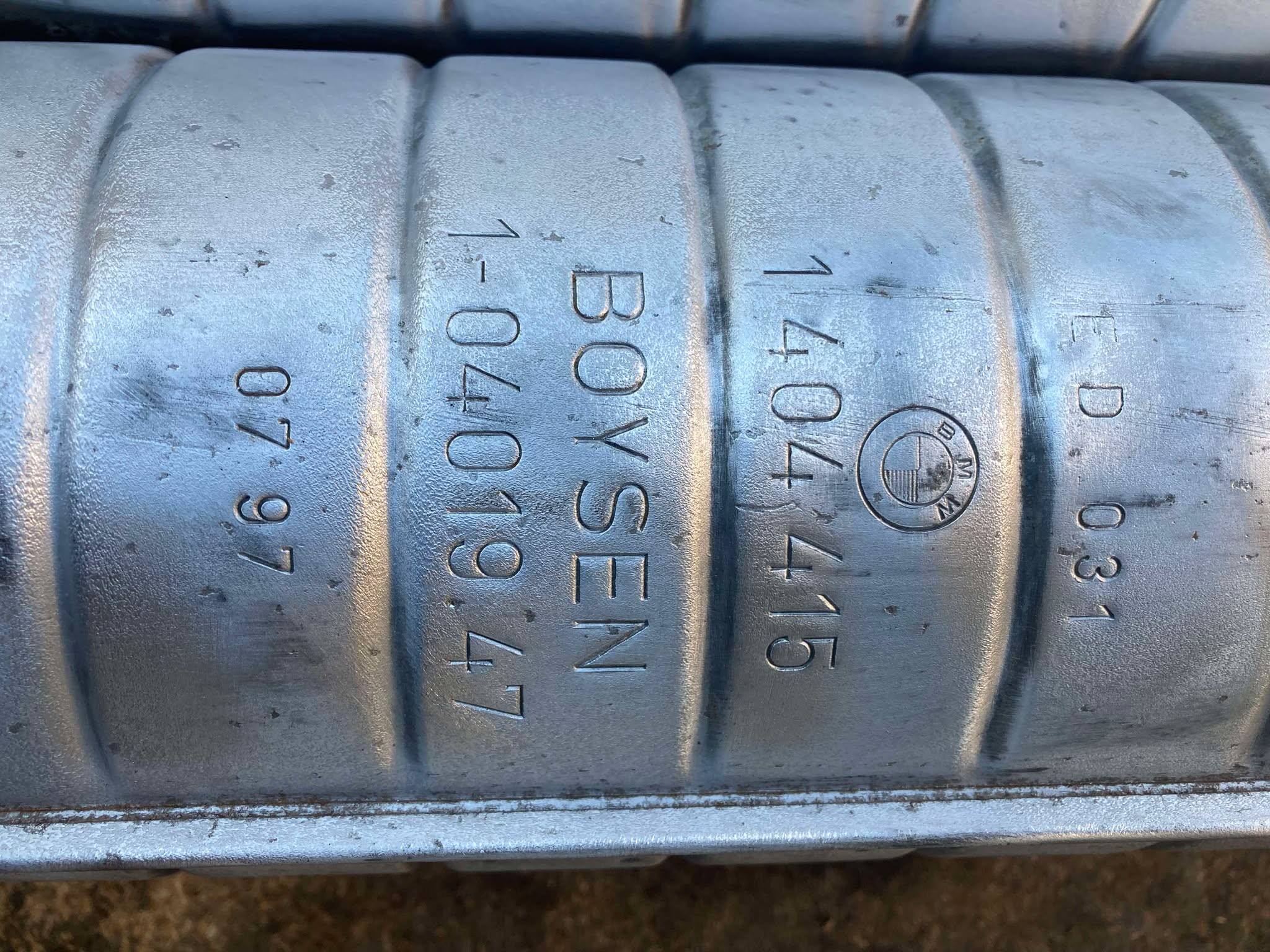

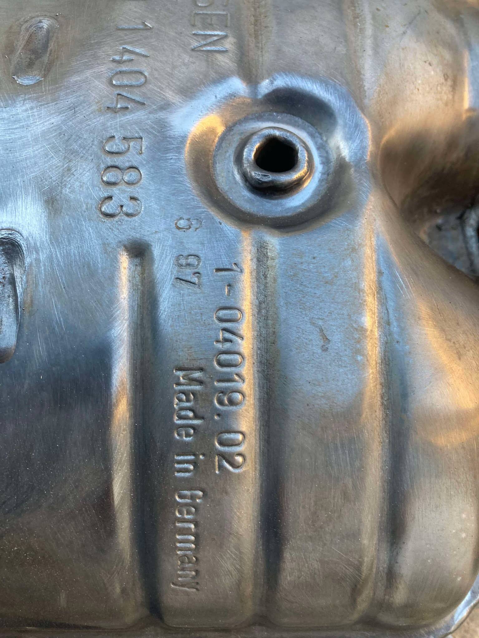

Les catalyseurs et leurs protection sont intacts, c'est crucial, on  a un petit choc (au dessus de la marque BOYSEN) sur le silencieux (pot) intermédiaire) mais bon sinon c'est 3200 euros chez BMW....

La perceuse fonctionne toujours malgré un travail pénible pour ses roulements et son moteur qui chauffe plus que de raison, c'est le mandrin qui commence à être édenté qui signera sa fin sans doute.

Ah oui effectivement il a plus la même tête . 🤩
Petite question , de l'avoir brossé comme ça , de fortes chances que ça rouille .
Tu comptes faire un traitement , peinture ou autres ?
Modifié par JM33
C’est de l’inox ferreux, typique des échappements oem de BMW très grande qualité pas ou peu de corrosion
il y a 7 minutes, Gatouille a dit :
d'ailleurs ce n'est pas magnétique ...

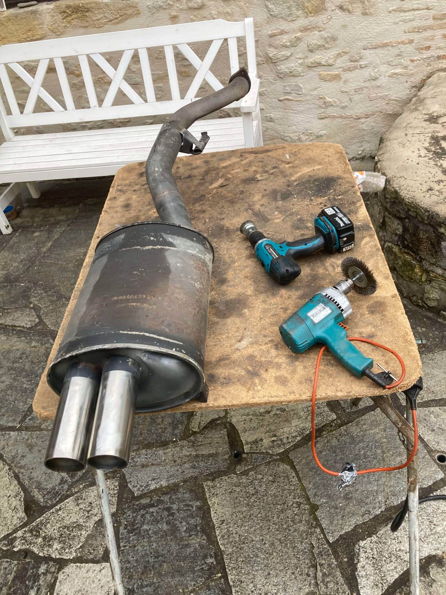

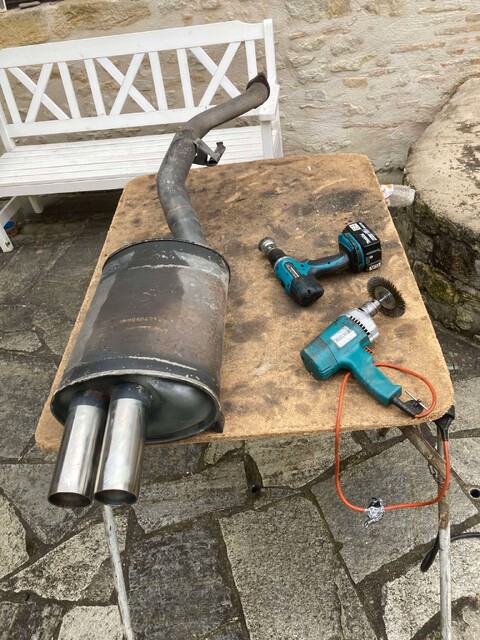

Aujourd'hui, 1 heure pour nettoyer le silencieux arrière droit, celui pas accidenté.
Vous connaissez mon matériel préféré, la makita sans fil est là surtout pour aider et éviter le démontage de l'outil car mon mandrin est en fin de vie sur la Black et Decker increvable.
Il fait moins 2 ce matin, idéal pour travailler dehors mais pas longtemps !

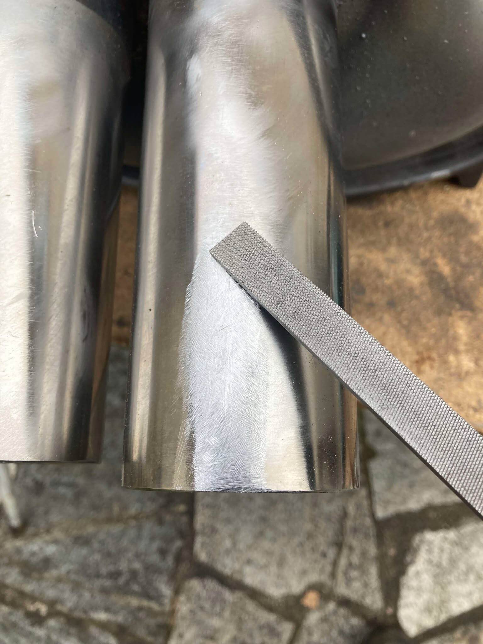

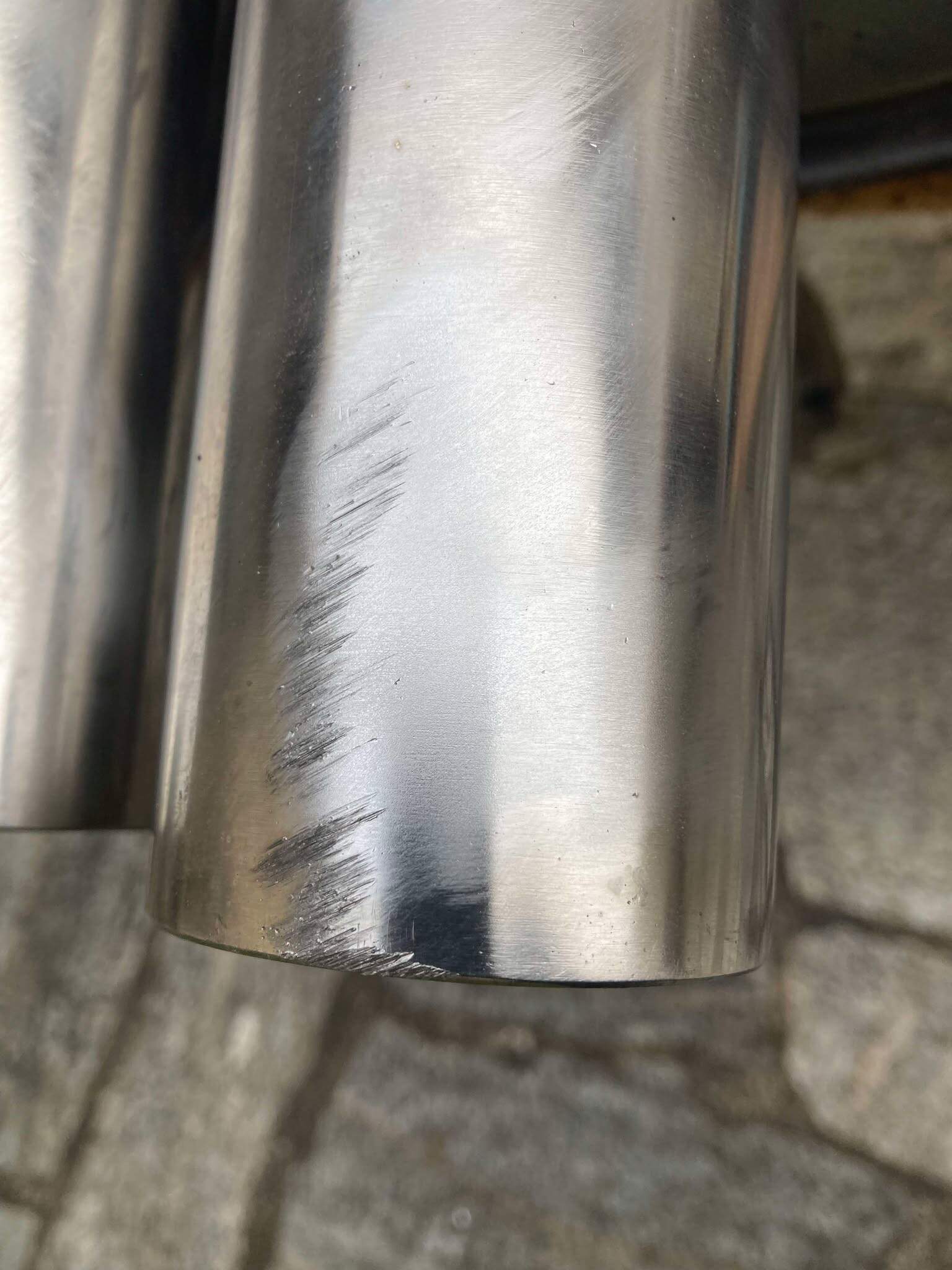

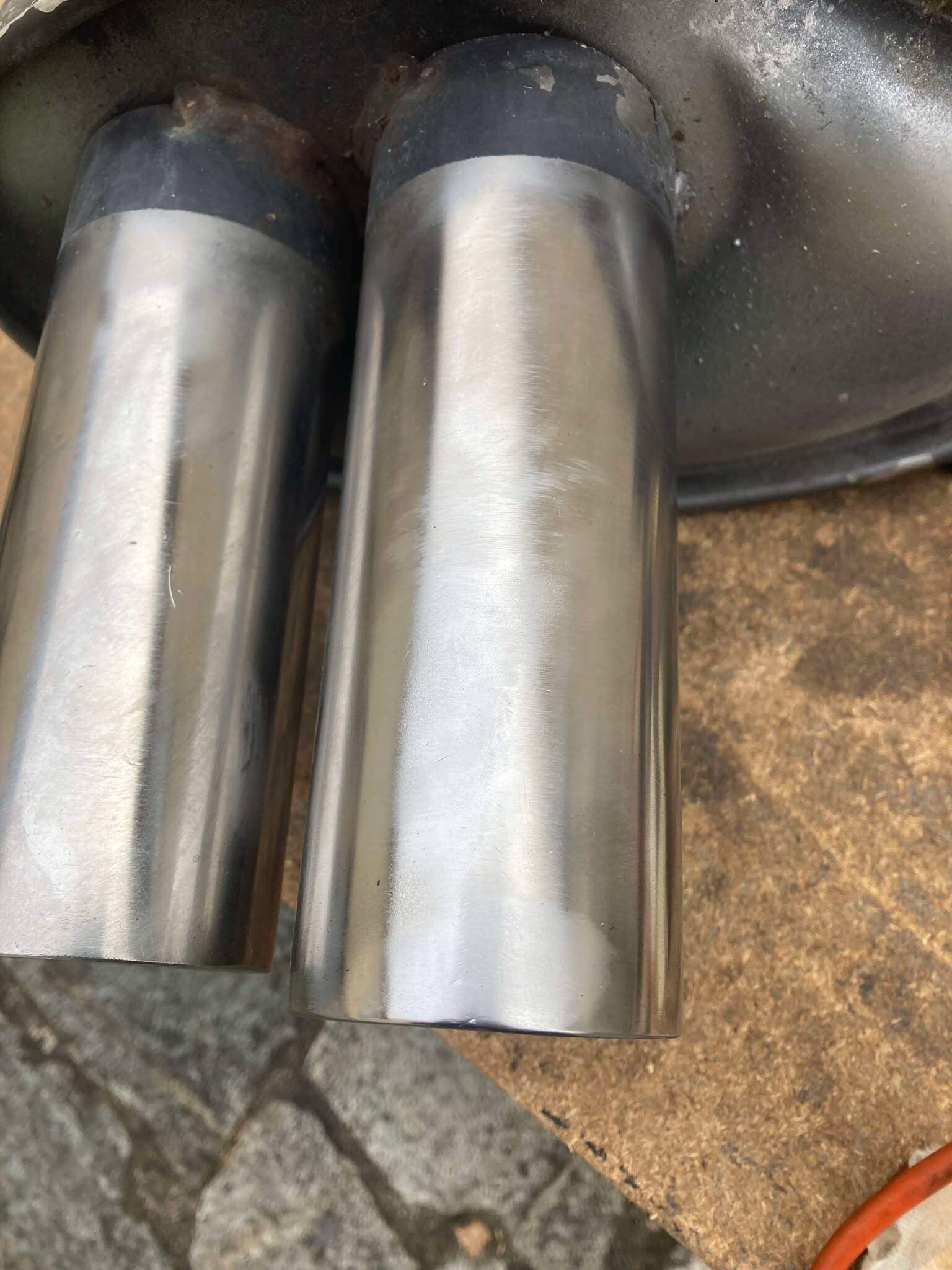

Mais il va me falloir un peu plus aujourd'hui, le silencieux a pris un petit choc et a une rayure juste sur la jolie sortie inox !
470051365_2608786212665366_2594504992819282558_n.thumb.jpg.3510e76f27b7f1038fa80ea085dcb3da.jpg
La lime fine permet de "sortir" les défauts, je n'insiste pas pour éviter un méplat trop visible.
466363488_1040345384773122_6659859835991002890_n.thumb.jpg.194f7a37e1c37e3372491d67bbab88ee.jpg

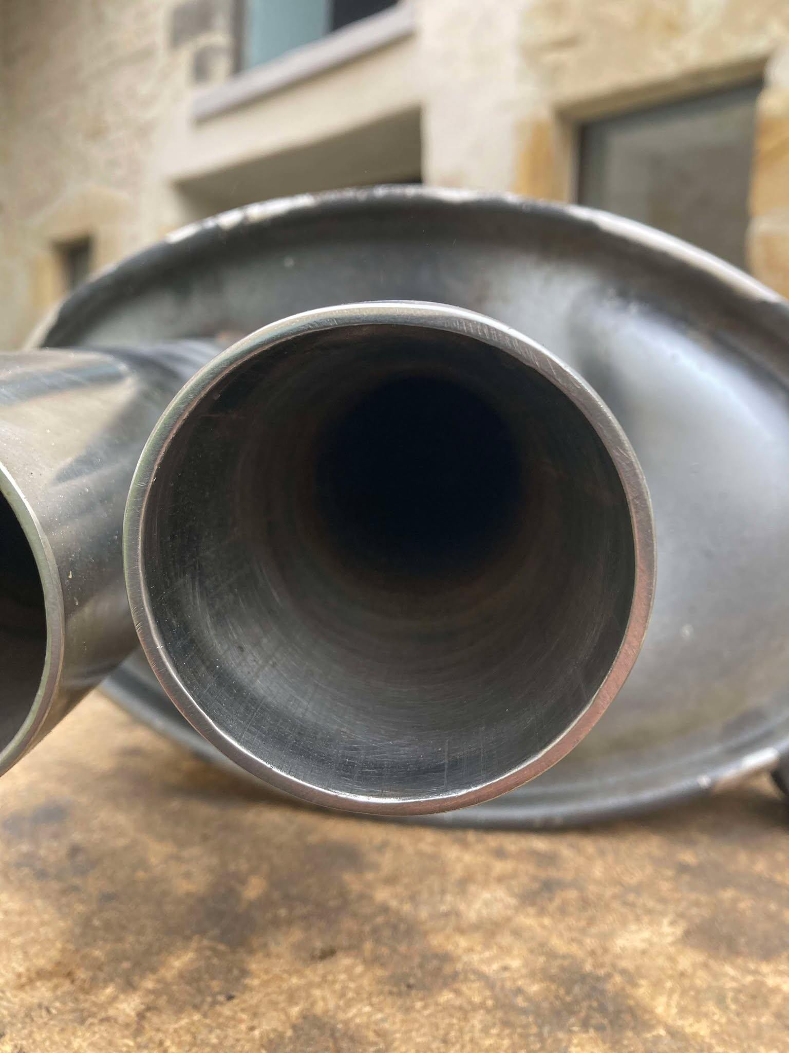

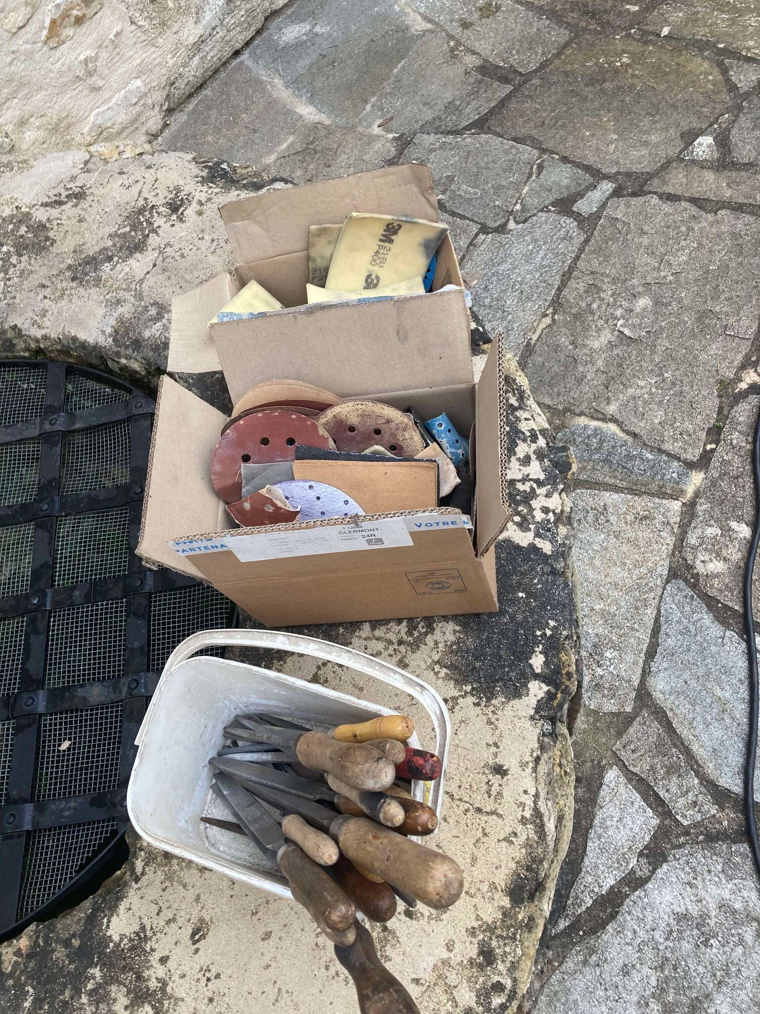

Papier de verre 120 150 180 240 puis 400
470794226_934651144971114_7452629433345056984_n.thumb.jpg.38d505646772c3709f299cfd2a2831fa.jpg
Les traditionnelles perceuses et leurs outils laiton font des miracles et évite un travail harassant, il fallait enlever des tâches de goudron sur l'inox.....

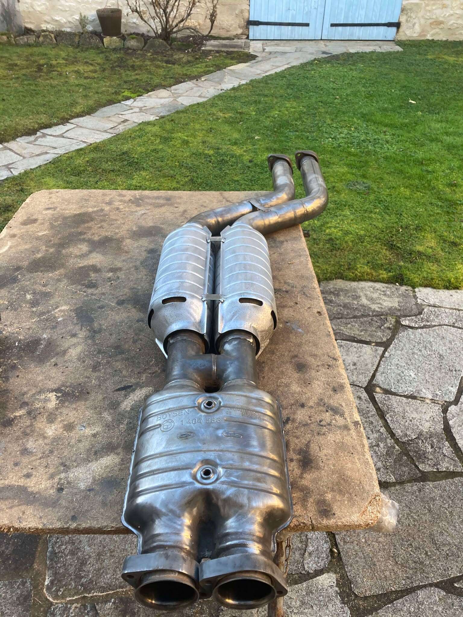

Voila c'est mieux, mais j'ai froid on fera la finition un autre jour, j'ai masqué puis fais la peinture de la marmite comme l'autre silencieux après préparation.

Chapeau pour le rattrapage de la rayure du silencieux,c'est du bon boulot 👍
Merci j'aurais pu aller plus loin mais j'allais enlever trop de matière et c'est une partie de dessous, j'ai voulu faire un compromis propre et agréable à l’œil en enlevant le moins possible de matière.
Ce qui facilite c'est l'inox, avec du chrome, ben c'est mort (traitement juste en surface)
Il y a 1 heure, Gatouille a dit :
Oui effectivement si tu avais trop insisté tu n'aurais pas eu l'effet escompté et ça aurait peut-être même été pire.
Tu as fais juste ce qu'il fallait pour lui redonner une meilleure mine,c'est là le principal et je te l'accorde, heureusement que c'est de l'inox et non du Chrome sinon au revoir la fine couche chromé avec le travail que tu as effectué dessus.
Superbe ce boulot !
