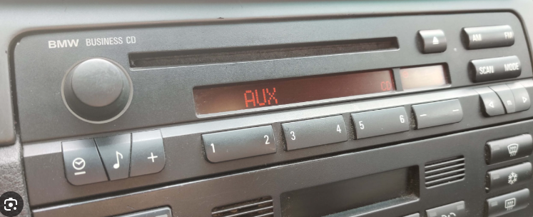

A l'origine mon M3/E46 de 2001 était équipé de l'écran 16/9 avec gps et chargeur cd dans le coffre et qui avait été remplacé par un Android par l'ex propriétaire
Pour des raisons esthétique très personnel,  j'ai entrepris de remettre un poste d'origine BMW Business CD type CD53 avec un kit Bluetooth sur le mode AUX.

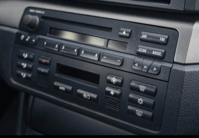

J'ai trouver d'occasion un poste identique à la photo ci-dessous avec le bouton MODE (pas CD) en pensant que cela suffirait pour avoir le mode auxiliaire car j'ai lu que seul les modèle avec le bouton MODE avaient l'auxiliaire.

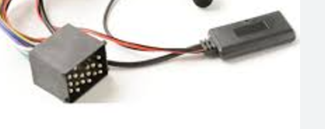

J'ai tiré une rallonge du coffre celle avec les connectiques ronde car c'est celle de ma E46/2001 et j'ai acheté un kit BT de ce type
Le poste fonctionne ainsi que la radio : RAS de ce coté, mais en appuyant sur le bouton mode je n'ai que deux fonction "RADIO" et "CD" et pas de mode "AUX" comme sur cette photo ci-dessous
J'ai lu après coup que seul les autoradio après 2002 avait l'aux ?
J'ai lu aussi  que seul les modèles  SA 650, SA 661, SA 662 pouvait être compatible mais je ne sais pas comment reconnaitre ces modèles ?
le type CD53 peut-il avoir le mode AUX ?
Avez-vous des infos / expérience à ce sujet svp ?

comment_1191343
Je ne peux pas t'aider, j'ai fais l'installation sans chargeur CD, du coup branchement direct à l'arrière du poste.
