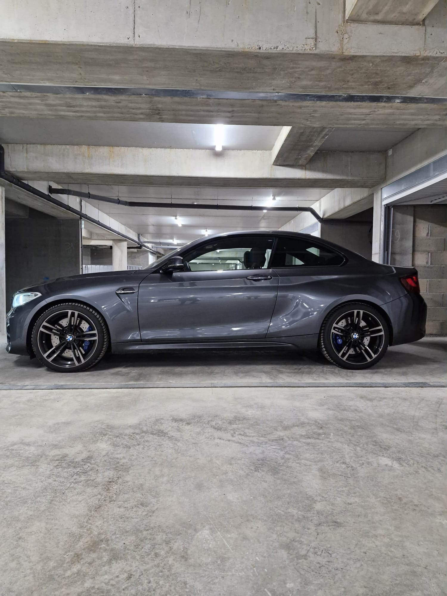

Posté(e) le 27 novembre 2024le 27 nov. comment_1191959 Bonjour, je possède une BMW M2 datant de 2017 affichant 46000km. ésentation du membre : Pseudo : Dav39 Prénom : David Age (facultatif) : 48 Lieu de résidence (approximatif) : Jura Motivation de l'inscription : passion Emploi (facultatif) : xxxxxxxxx Loisirs, passions : vtt, ski, sport auto Présentation du véhicule : Marque : BMW Modèle : M2 Année modèle : 2017 Puissance : 370 XV Coloris : gris Options BMW : Sans Modifications apportées : néant Modifications envisagées : Néant Moyen de connaissance du site Motorsport-Passion.com : via Google Équipée d’une boîte DKG,Lors du passage de la quatrième vitesse, je ressens un claquement que je n’ai pas sur les autres rapports. Ma concession BMW a confirmé le ressenti et après avoir realisé la vidange de la boîte (qui n’a pas eu d’effet) préconise un changement de boîte (environ 15 000 €). L’extension de garantie souscrite accepte une prise en charge à hauteur de 3000€ BMW France propose une prise en charge à hauteur de 30 % à titre commercial. N’étant pas connaisseur en mécanique, j’aimerais avoir vos avis. Merci d’avance. Merci d’avance pour vos retours. David
