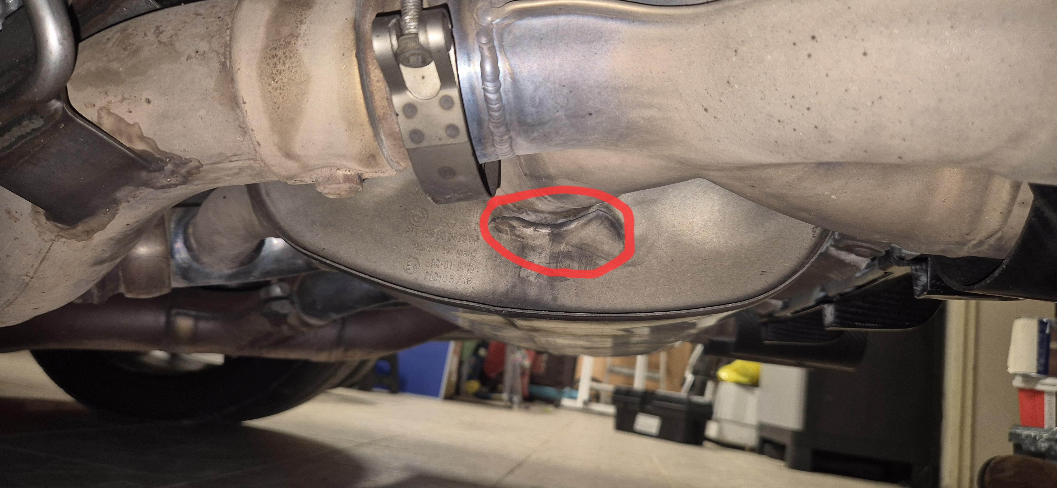

A noter qu’il y a une V1 qui est bruyante avec des défauts de soudure connue comme les fissures, vibrations, etc. Prise sous garantie des fois je précise des fois car pas pour moi par exemple.😆
Et la V2 une version renforcée avec des plaques métalliques.

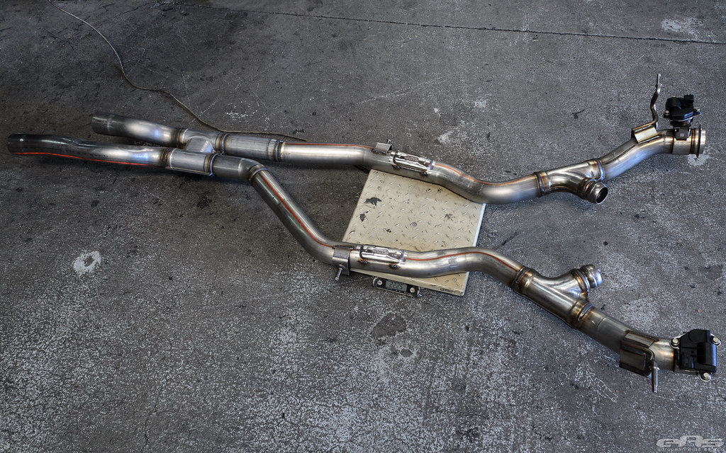

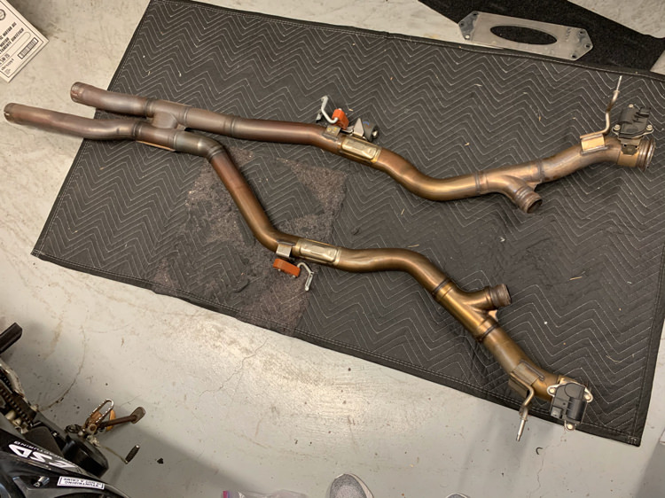

Mais en faisant de nombreuses recherches j’ai vu que ce fameux midpipe ressemble à celui de la M4 GTS, vendue moins chère mais ne porte pas la même référence !
Alors sont elles vraiment pareil ?
Mid pipe M performance :
Mid pipe GTS

J'ai la ligne M performance V1 avec son Mid pipe  ( niveau sonorité : il ne faut pas plus 😅
pour le midpipe  je t'avoue ne pas pouvoir distinguer entre celui de la GTS et le M performance ; ils ont l'air pareil

Merci ton retour, as tu rencontré des problèmes de fissure avec celle ci ?
comment_1192094
oh oui sinon ça serait trop simple 😝
comment_1192098
il y a 24 minutes, kems a dit :
Je trouve ça dommage au vu du prix que ça coûte sachant qu’il avait le même problème sur la e92. Je suppose que tu as eu une prise en charge ou réglé le soucis de ton côté ?
comment_1192106
Prise en charge  je n'ai même pas essayé vu que ma M4 est de 2016 et non pas reglé si il ya des gars qui savent souder proprement  le titane dans le 44 ou departement limitrophe qu' ils se manifestent ou se taisent à jamais 😂
comment_1192107
il y a 2 minutes, kems a dit :
J’essaierai quand même de passer en concession si ta voiture est d’origine ça ne coûte rien.
Parce que si tu ressoude ça va re fissuré si tu met pas les plaques de renfort comme sur la V2. Et même si tu mets les renfort tu n’est pas à l’abris d’un problème de soudure interne. 🤔
