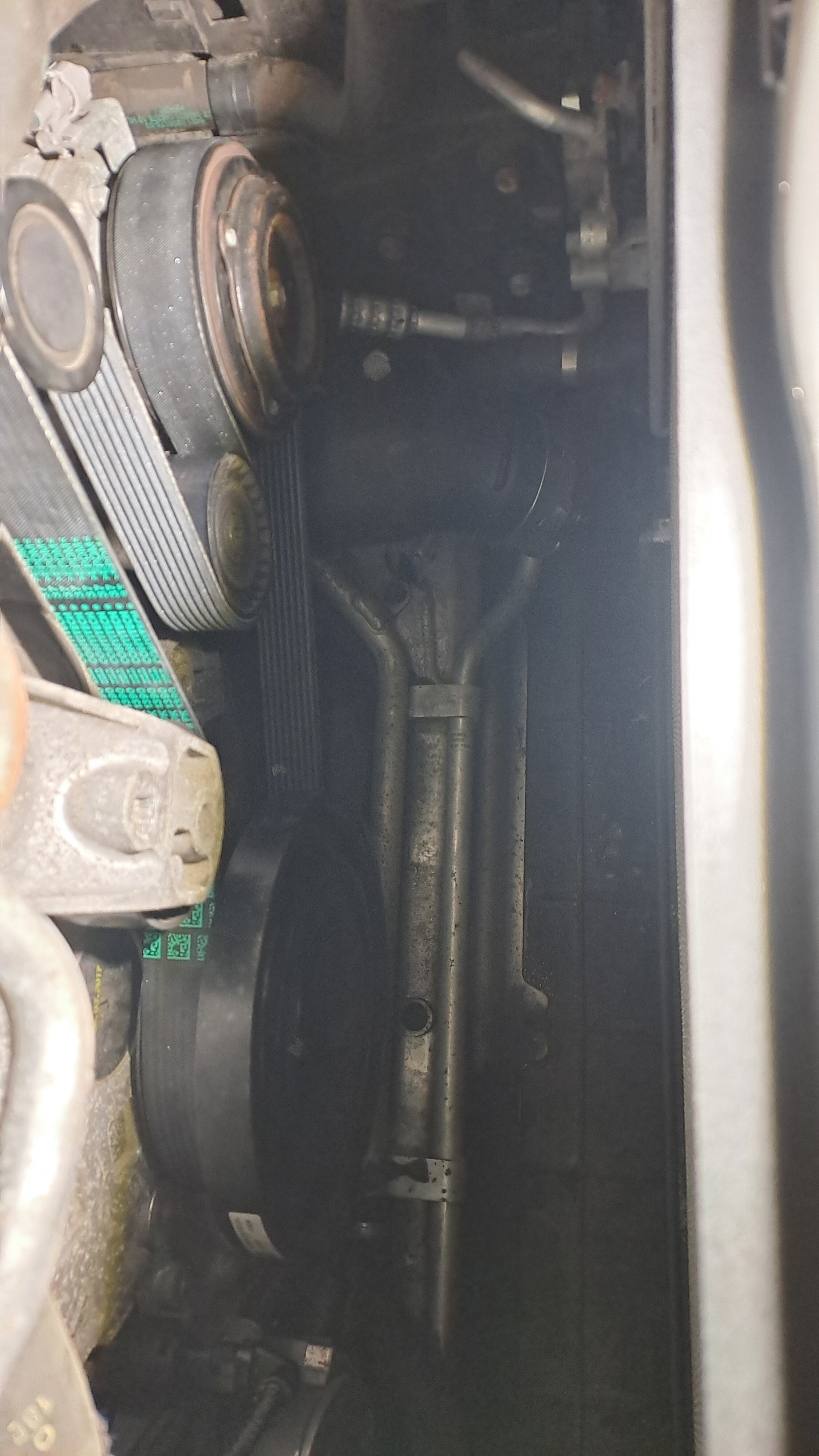

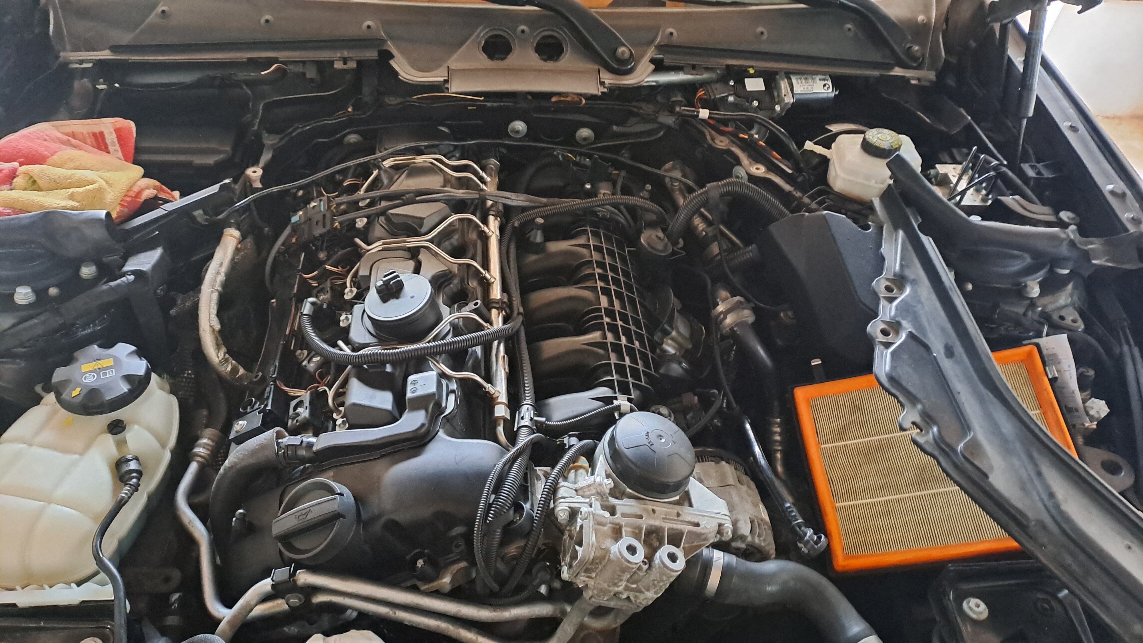

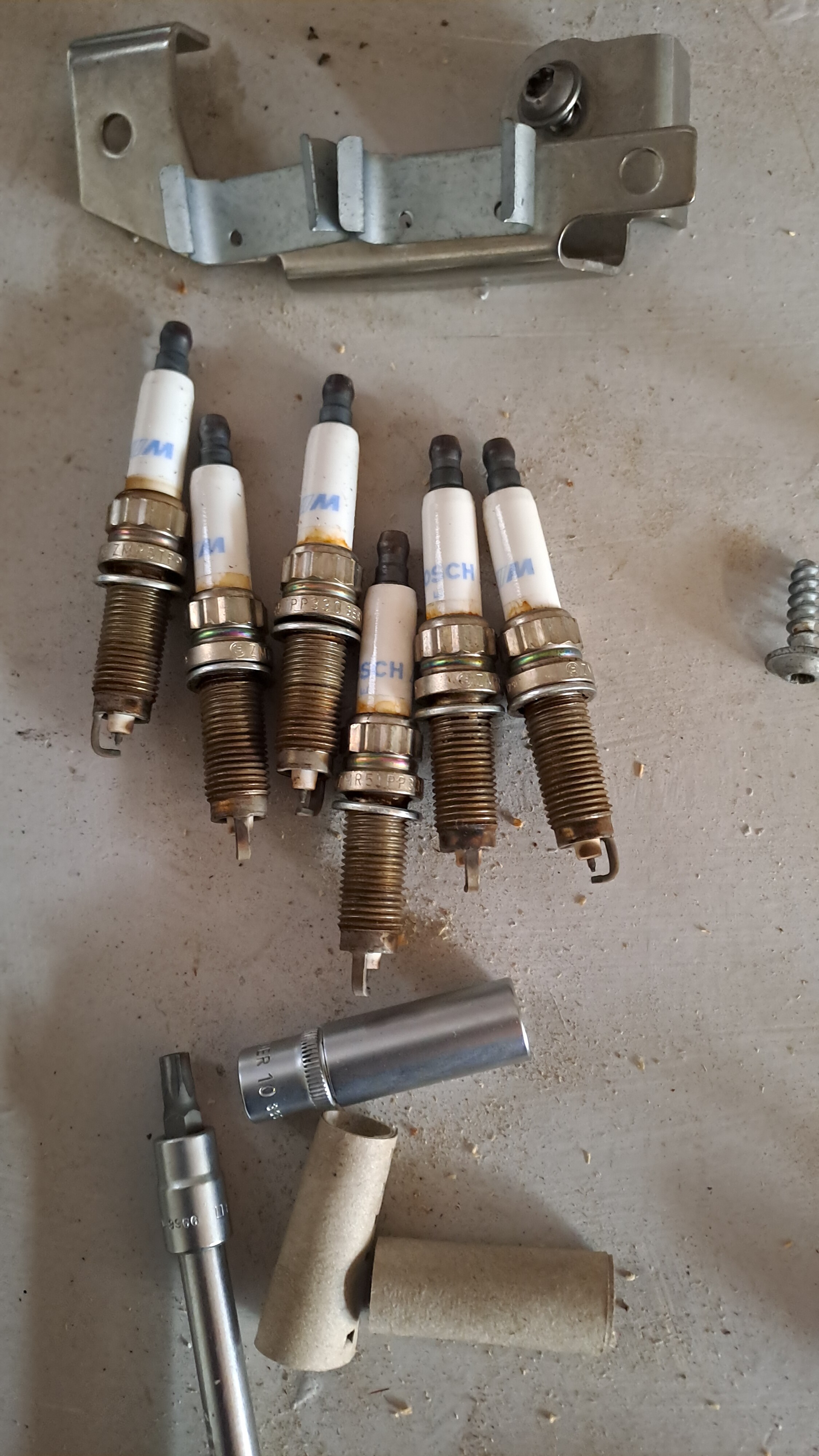

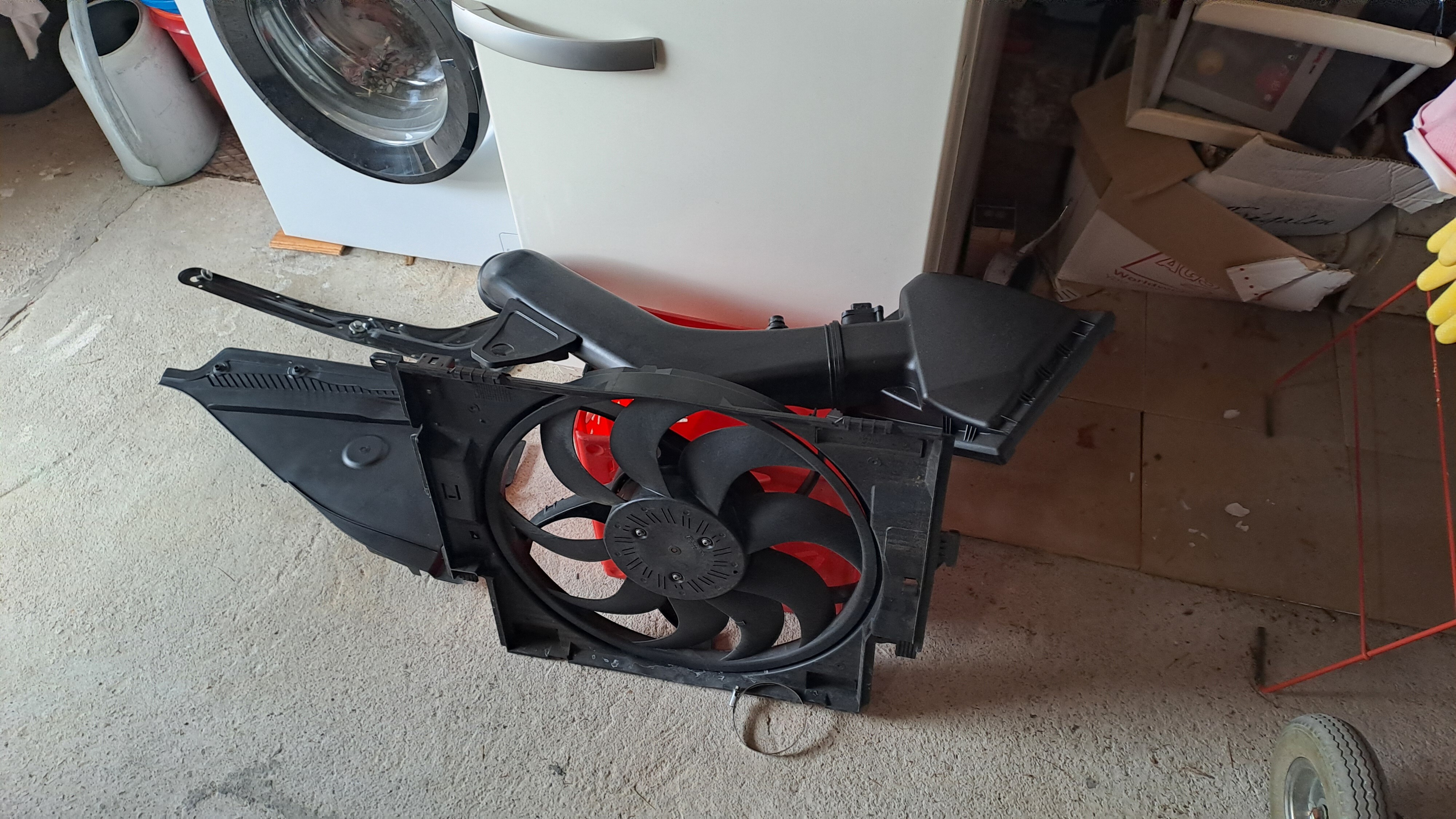

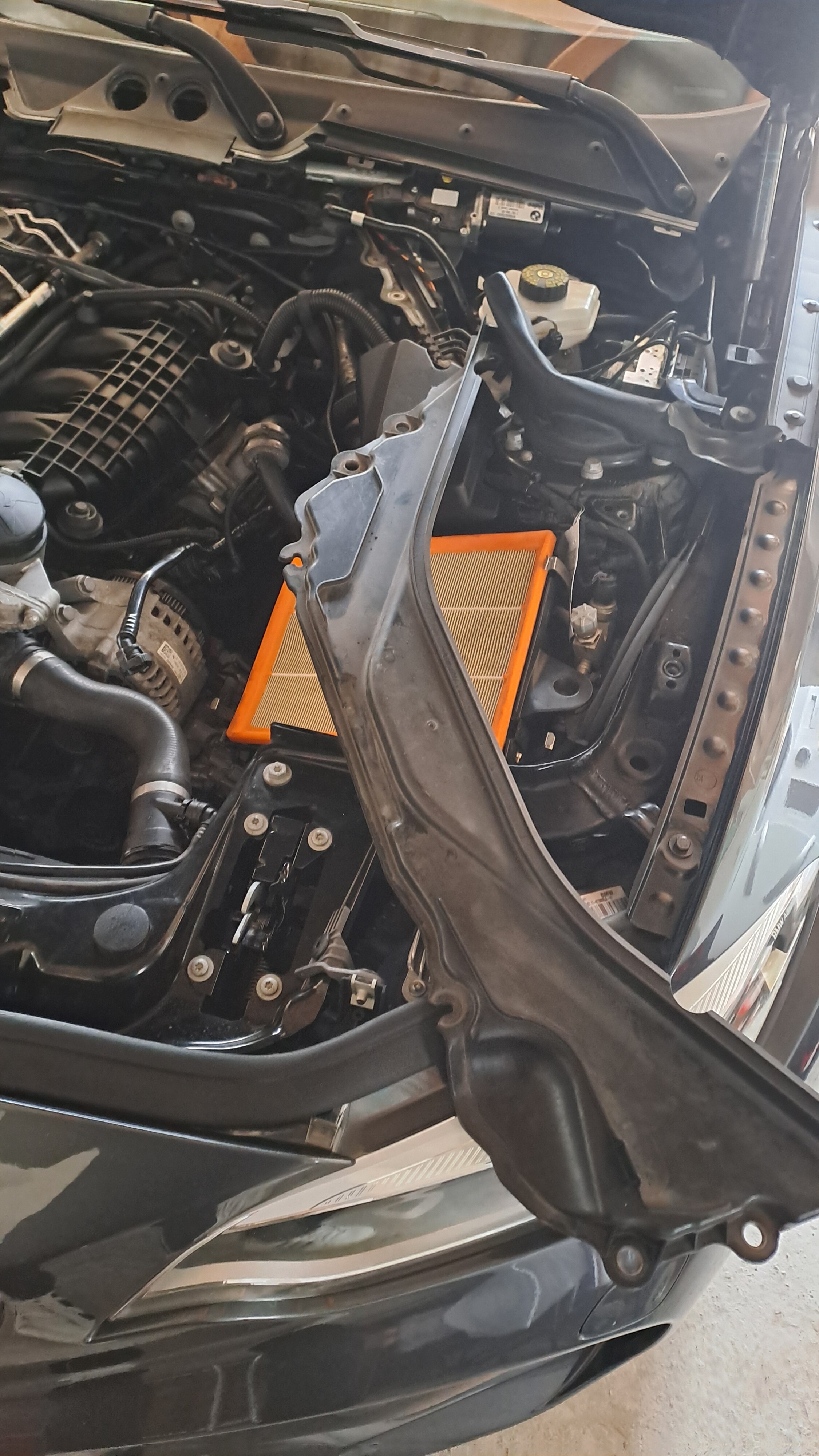

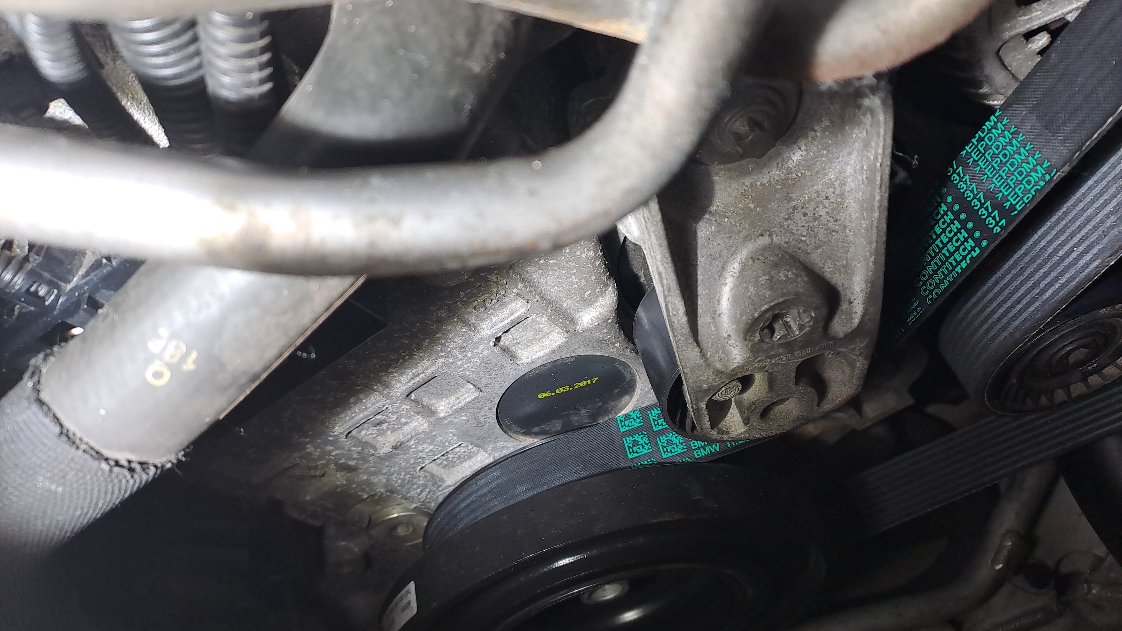

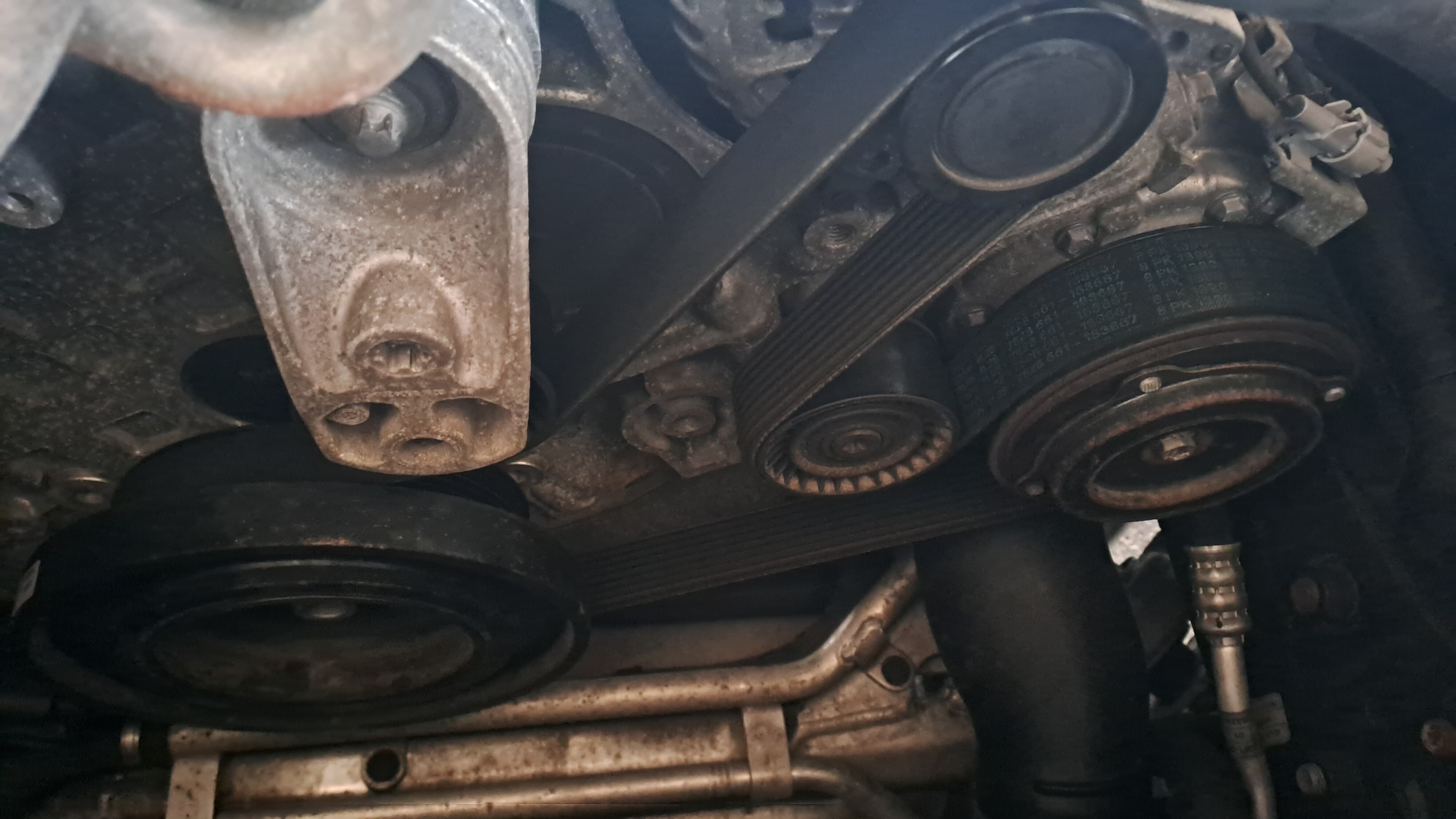

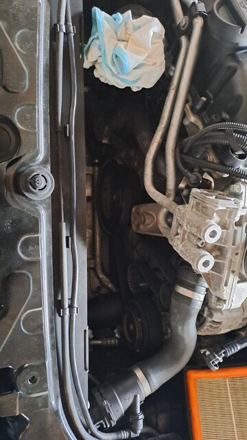

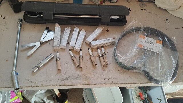

 Samedi un petit peu de mécanique, j'ai changé les bougies ainsi que la courroie d'accessoire. Beaucoup de démontage et toujours pas rassuré avec ces bougies "auto cassante". 23 Nm ça fait pas beaucoup comme couple de serrage. Je l'ai fait plus par curiosité afin de confirmer mon bon choix.
Les vidanges pont et boîte sont faites. J'ai bien fait pour la boîte car l'huile après 6 ans et 80000km était bien noire.
