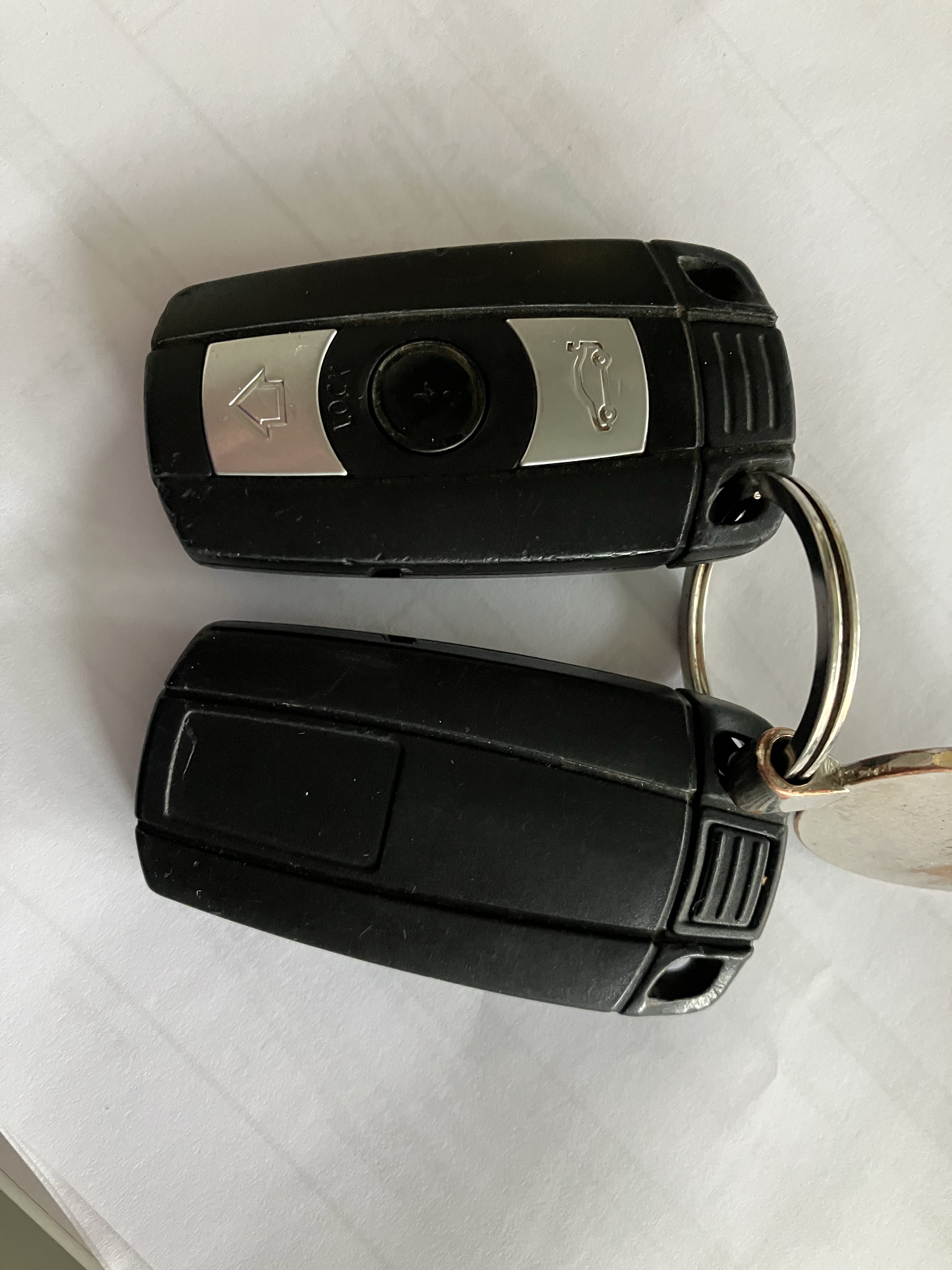

Hello,
prochaine question  :-)
Vos avis, commentaires, aide: le véhicule indique batterie faible sur les clés.
C´est une série une de 2005, sans l´acces confort.
Au vu de la photo et des tutos sur internet, il faut démonter le boîtier et dessouder et ressouder une pile. Quel type de pile? (pour que je puisse commander les bonnes)
Vous confirmez? Quelqu´un fait cela?
Merci

C'est une pauvre pile à remplacer c'est tout.
Pas de batterie rechargeable.
En tout cas sur le X5 c'est comme ça (2007)

Sue celle-ci, vu les tutos c´est soudés d´oú ma question ici pour en être certain.
Si c´est une simple pile a remplacer j´ouvre le boitier qui est collé lui  ;-)

J'ai aussi ce cas sur E60 pour la première fois je pense effectivement que :
Présence accès confort = trappe sur le boitier pour remplacer la pile
Absence accès confort = boitier scellé
Quand tu ouvrira je suis preneur de photos 😉

Sur E46/E39 il fallait en effet découper la clé, et dessouder/ressouder la batterie...
Je l'ai fait sur quasi toutes... 😕

Mais quelle idée quand même de BMW, pas de trappe pour changer la pile et même souder !!!
C´est possible que, en ouvrant cela soit une pile a changer sans devoir souder ou pas?
