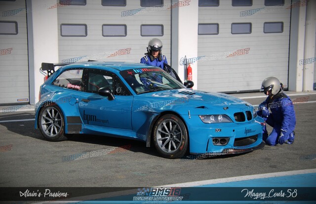

J'ai vu tes posts Insta sur cette auto, elle m'a fait penser direct à la tienne de par la couleur.
Elle fait vraiment envie!
Ton bac de roue est OEM ou il est déjà découpé? EDIT: je viens de regarder les photos
Il y a le réservoir et toute la plomberie dans le bac OEM, tu auras la place tu pense?

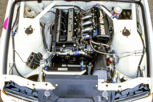

Il y a 3 heures, Gabs94 a dit :
Il est plus ou moins OEM, au sens où l'E36 n'a jamais eu de S14 OEM...
et en comparaison de version équipée de moteur type S42 ? la position est proche ?
le defaut du S14 vs le S42 , c'est qu'il est beaucoup plus haut ( en volume hors tout )
le S14 n'est que 2 tiers d'un M88 , qui est encore un bloc longue course ...
alors que le S42 fut dés le départsur les bases du S50 , un moteur plus compact ( mais course longue tout de même )
enfin bon , le S42 est moins haut ... ce qui permet de le rentrer plus profond dans la cloison pare-feu
mais il y a aussi l'angle d'inclinaison ... le S14 est moins penché à la base que le S42 ...
ce qui me fait chier !!!! car le S14 et le M10 ont la même inclinaison ... et que donc les BV5 âpres 1989 ne se monte pas sur ma 2000cs , ET CA ME FAIT CHIER !!!!
Je pense que tu te mélanges les pinceaux à l'écrit Jean-Phi. C'est tout l'inverse.
Le M88 est un bloc résolument carré 93mm d'alesage, 84 de course. Et le S14 2.0L qui en reprend le bloc (enfin les 2/3) est donc encore plus carré : 93mm d'alesage, 79 de course.
Le S42 est lui contraint par le bloc M42 imposé pour des questions de reglementation. Et est longue course : 85mm d'alesage, 86.5 de course.
C'est donc lui qui est plus "haut" logiquement. En pratique il est plus compact. Et surtout beaucoup plus court que le S14.
Dans les deux cas, que ce soit S14 ou 42, la caisse de l'E36 super tourisme change peu au niveau de la cloison par feu.
En revanche l'inclinaison des blocs est bien différente et le S14 est très penché, et haut dans la baie moteur, quand le S42 est beaucoup plus bas et centré. Et donne l'impression d'être plus reculé du fait de sa petite taille et de son emplacement aux petits oignons.

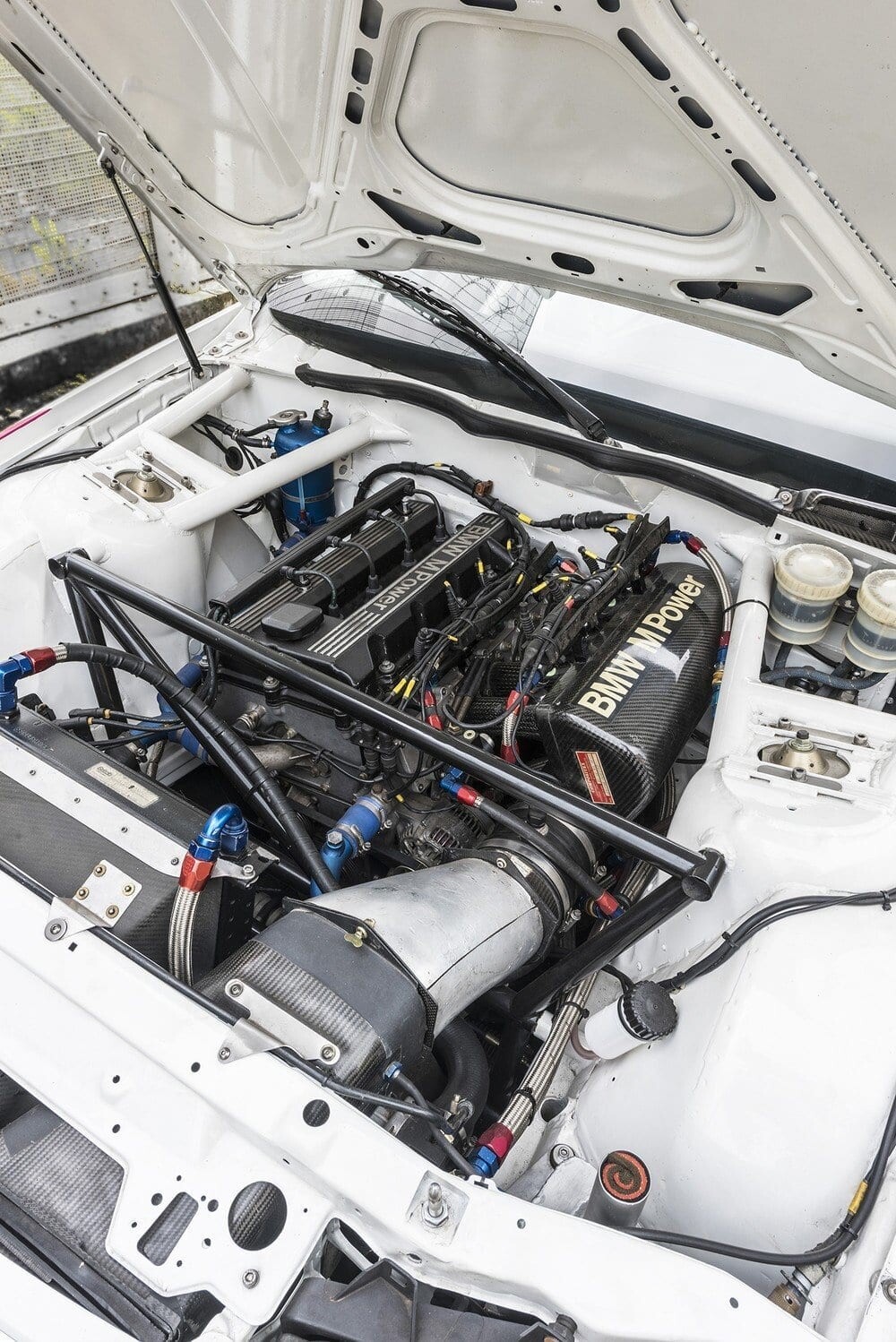

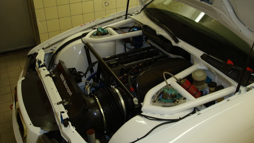

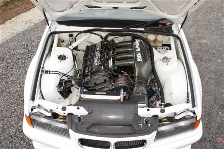

Pour illustrer :
1994 : S14/7
1994 : S42 de Ceccotto en phase de test : Le S42 est plus droit mais encore légèrement de biais
1995 : S42 adopé mais pas optimisé, vous noterez les nouvelles tourelles et le X brace frontal
BMW-E36-320i-Super-Touring-Class-2-G-08.thumb.jpg.4f75fdbbbce274a6b4100ccf488951ac.jpg

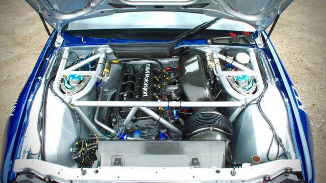

1996/7 : l'ultime évo avec le S42 encore plus bas et droit, et la baa modifiée (2 iterations), et le X devient un W devant pour accomoder l'admi
En bref si l'on regarde bien les photos, le S42, même en version définitive est à peine plus bas et centré que le tout premier S14 de mon auto.
On se fait un peu couillonner par l'arceau énorme des dernières versions qui ajoute de la hauteur visuelle aux tourelles d'amortisseurs, et le point haut du cacge culbu qui baisse légèrement avec le moteur plus droit. Mais en réalité dès le début le positionnement est très optimisé.
