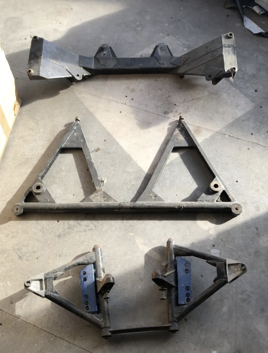

J'étais parti sur un complet Millway puisque la recette a été gagnante sur la M3. Car au début je pensais garder le berceau 3.2L et mon pont 3.2L.
Je me suis ensuite vu imaginer passer sur le berceau STW visible ici :
Les fixations alu arrières reprises sur l'arceau (merci JP)
Le berceau en bas :

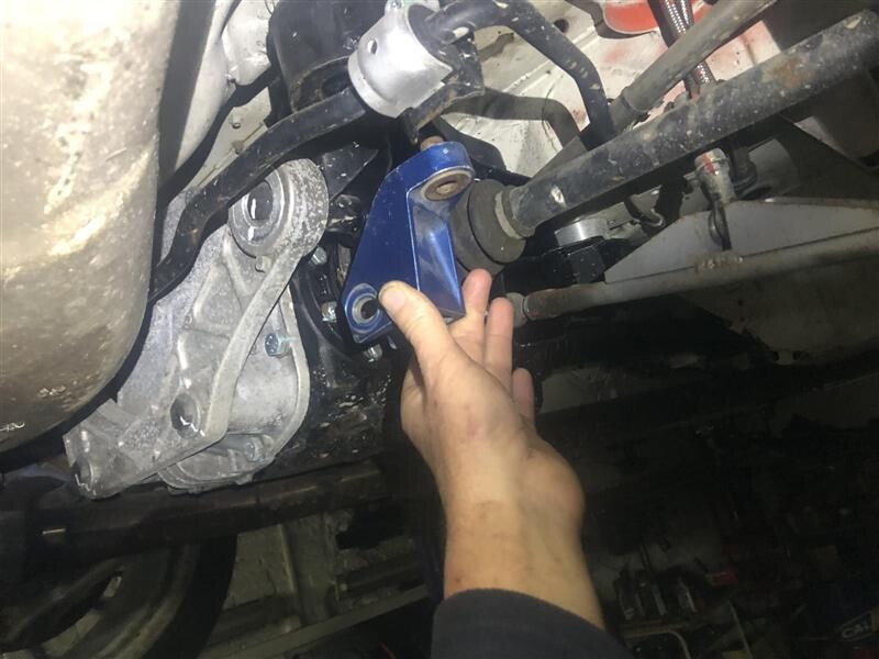

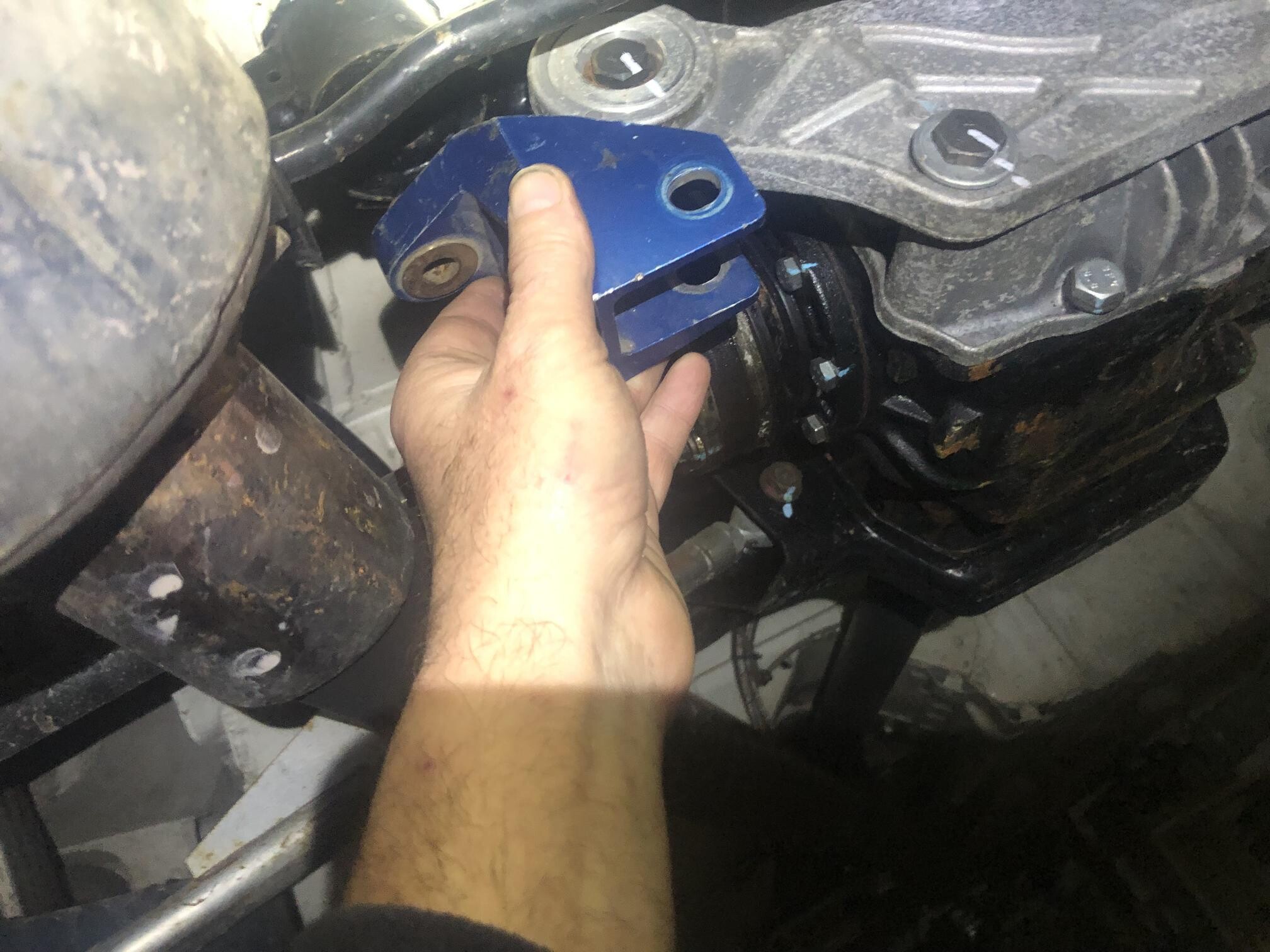

Je pensais qu'en passant sur un pont 188 standard, l'installation se ferait "plug and play" disont...
Erratum, au niveau de l'arrière sans doute, encore que, sans certitude, mais j'avais vu des photos où ça allait. A l'avant en revanche, autre paire de manche. On voit sur l'image ci dessus que le pont OE des STW, appelé "Gemini", un 188 carter alu spécifique qui tourne à l'envers pour compenser la BV séquentielle hollinger, est tenu par deux fixations symmétriques. On les retrouve ici :
image.jpeg.75844768a434c749613761956585db29.jpegimage.jpeg.dba0c28b1ea848c886f05b4b84909f87.jpeg
Bref, à la vue de ces images, vous devez commencer à vous inquiéter comme moi : comment repasser d'une petite fixation latérale longitudinale à une horizontale double ? Quid du centrage du pont avec les fixation STW quand on voit que le Gemini est totalement excentré. Pour un gros débrouillard qui a du temps (fab de fixation de déport sur le nez de pont du 188 et tutti quanti), c'est pas ingérable. Mais je n'ai pas de 188 à disposition... J'en avais trouvé un, en 4.44... mais bon : 2000€ sans certitude de son état. Alors que mon 210 est bloqué à 75% comme les STW d'époque.

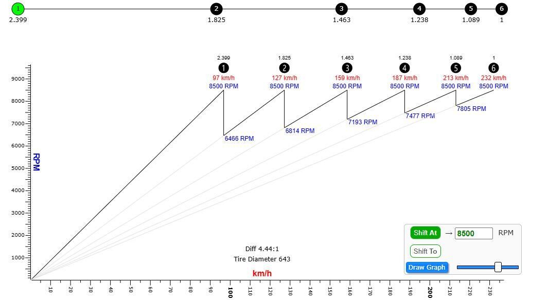

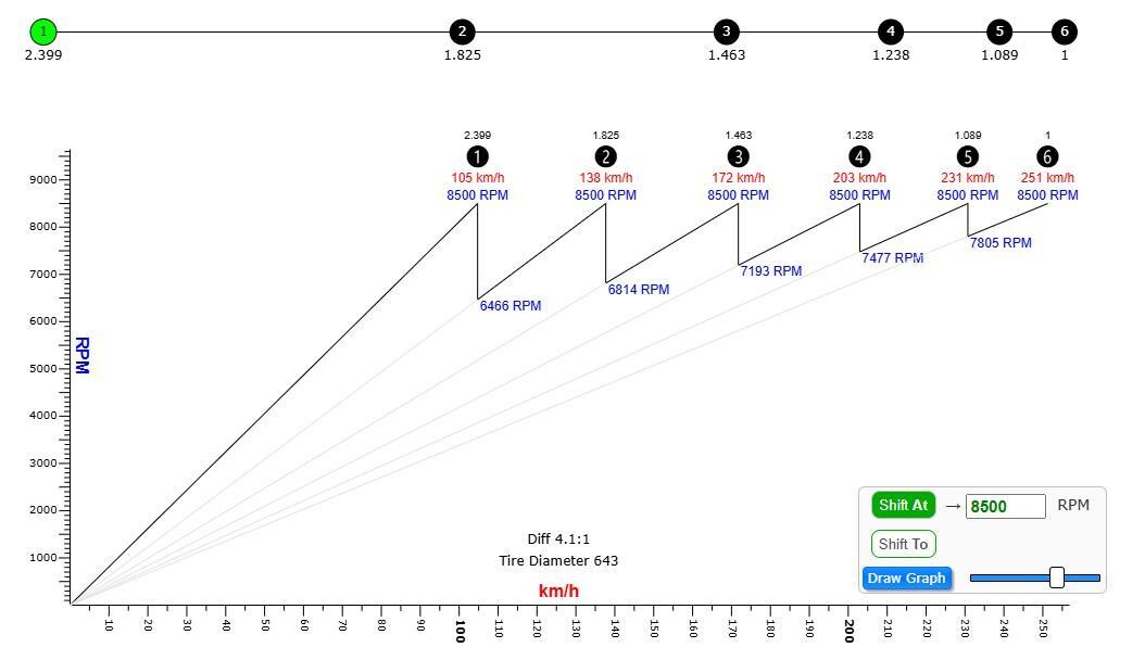

L'ami @gabriel gtr34 m'avait fait les calculs de vitesse pour trouver le bon rapport. Et le pote finlandais m'a confirmé que les calculs étaient bon avec son logiciel. J'étais parti justement sur le 4.44. Mais après reflexion, le 4.10 est quand même plus sage. Voyez plutôt :
4.44
4.10
Faut dire que la Quaife est quand même assez extrême en terme de BV. Les rapports partent tout de suite dans un faible taux de démultiplication, c'est une boîte plus typée rally que piste, mais on va faire avec. J'ai comparé les ratios de la séquentielle de @Jangobipbip et on est à 0.2 quasiment de plus partout...
Bref, dans ces conditions, et pour pas devoir shifter partout à 8500, du moins au début. Le 4.10 paraît plus judicieux et adapté à la NOS que j'affectionne tant, avec une Vmax à 251 GPS.
Bref, pour l'histoire du pont, on va commencer par démonter le 5.76 (je crois) présent, le vendre, et acheter un 4.10 avec ce que j'espère en tirer. A 1250€ le rapport vs 290 en 188 ça pique... mais comme ça reste très recherché...

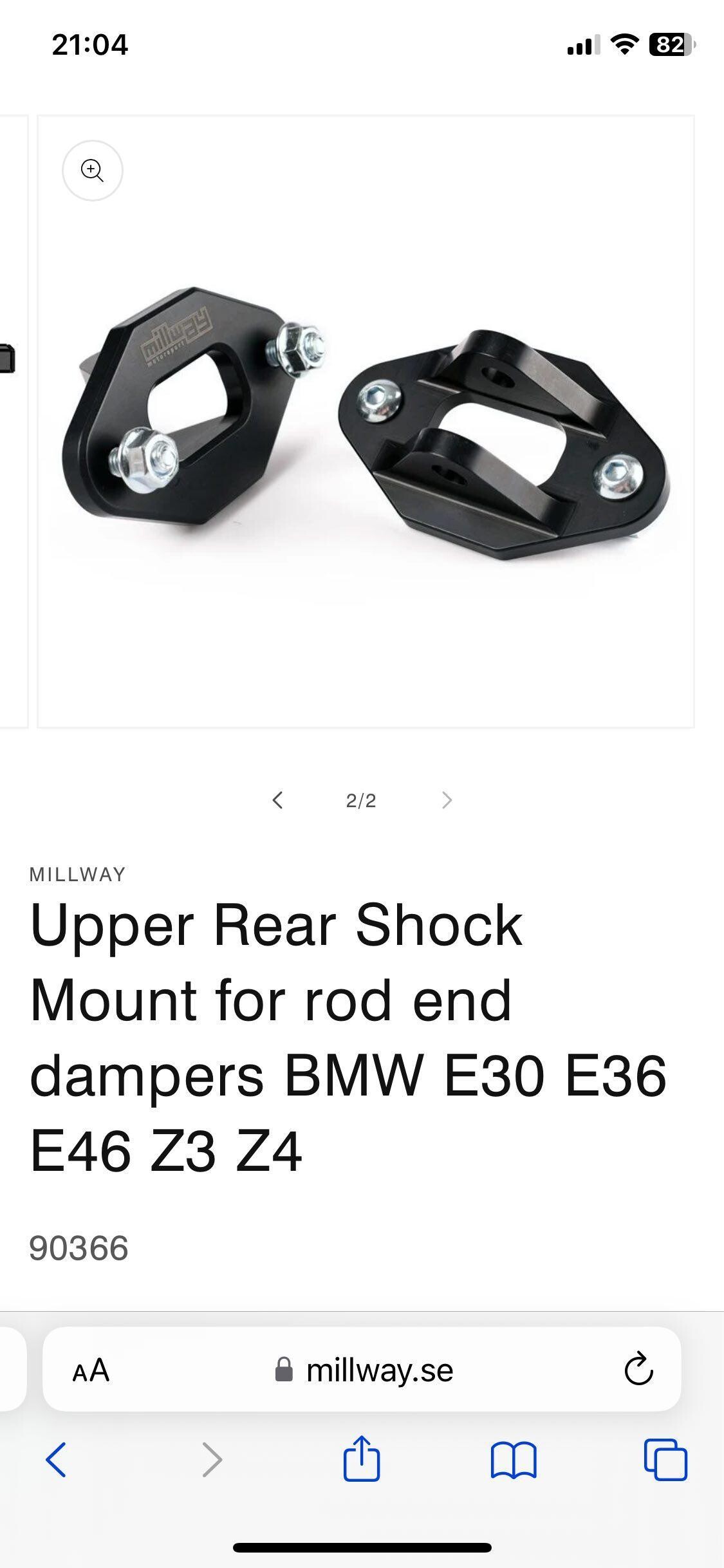

Pour le reste des trains, j'essaye de couper au maximum le budget. Les bras supérieurs Millway sont à 900€... Les Driftshop en alu forgé sont à 370... et plus adaptés aux autos basses. Une rotule Rodobal (qu'utilise Millway c'est 35€ par côté). De mon côté ça risque d'être vite vu. Pan 500€ en moins.
Pour les bras de caro, j'ai déjà des bras alu sur la STW, mais les rotules sont HS. Plutôt que de mettre du Millway neuf, encore un coup, je change juste les rotules et zou. 300€ d'économisés ici aussi.
Pour les moyeux... J'ai testé les excentriques. Ca doit être mieux, certainement, mais Max Kurz roule sans... on peut donc aller vite sans. J'avais mesuré qu'ils font gagner... allez 5mm sur l'angle de rabaissement. 470€ pour les deux moyeux vs 65€ pour deux rotules Lemförder origine. Bon on va rester là dessus, mais en neuf. Encore 400 balles de pris...

J'ai prévu d'essayer de modifier le berceau 3.2L pour remonter les points de fixations des bras d'environ 15mm. L'idée est de limiter la prise de carrossage en compression qui affecte beaucoup les autos rabaissées. Il existe des solutions toutes faites mais l'ami @Jeanbapt57 m'a proposé un coup de main sur le projet.
Voici des exemples de berceaux type STW que je conseillerai pour une préparation sérieuse :
https://apexengineered.com/shop/bmw-E36/E36-reinforced-rear-subframe/
https://uniball.fi/en/tuote/bmw-E36-tubular-rear-subframe-for-188-diff/
Bref, ça donne des idées pour la suite du projet. Un mock up sur le berceau STW de Jean-Phi, fab en tubes mécanicien soudés, mais avec la bonne fixation pour pont de 188... On verra ça plus tard.

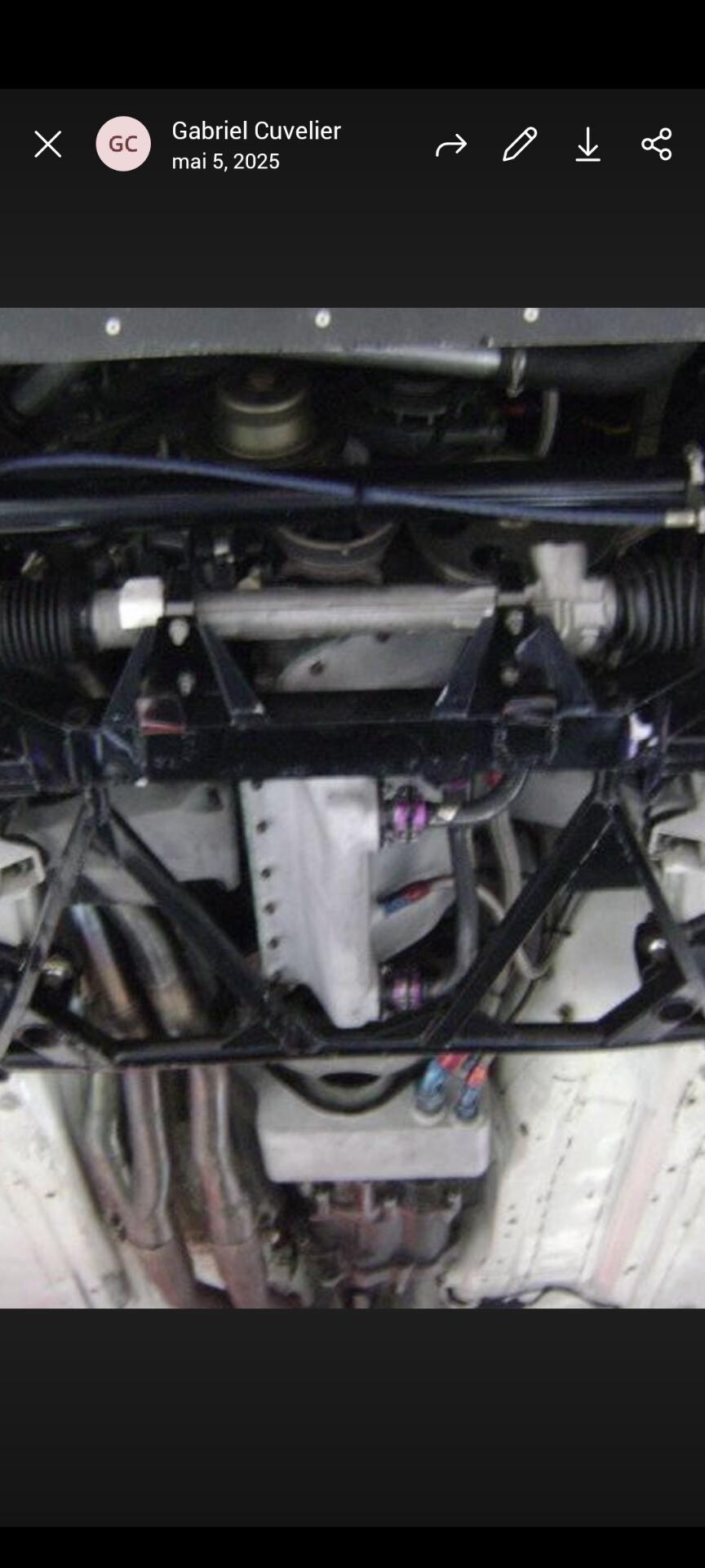

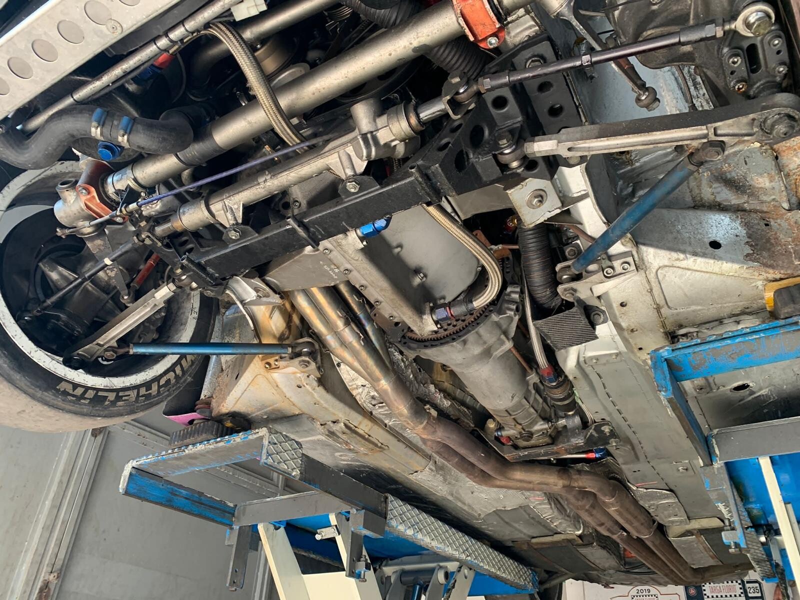

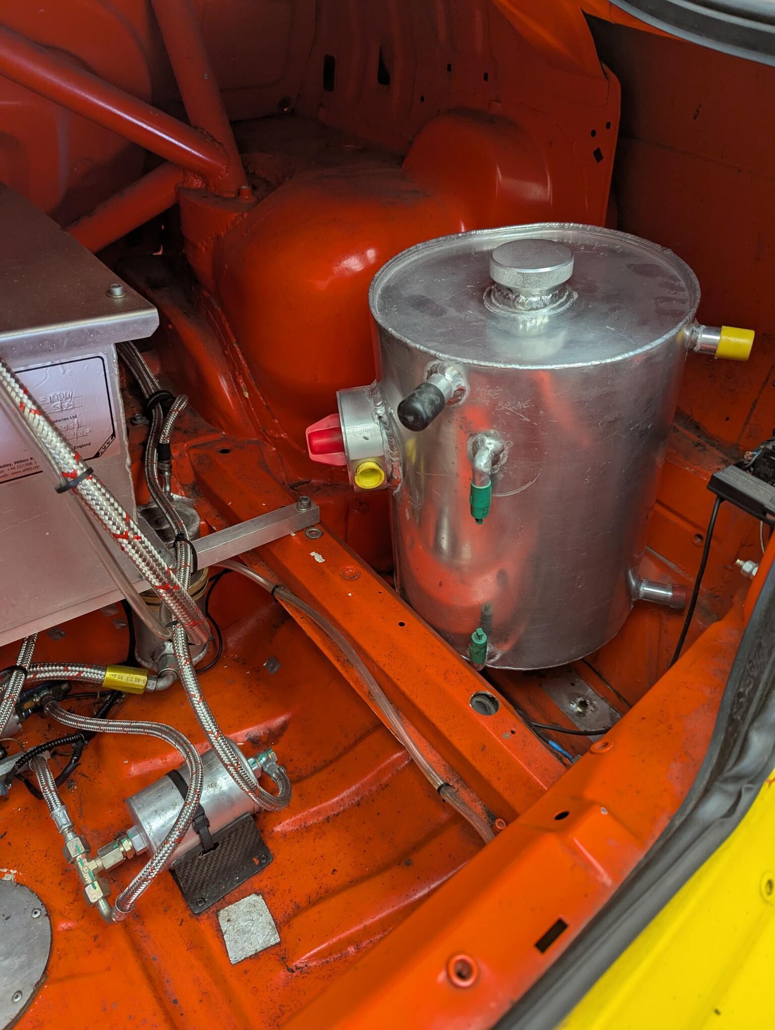

2) Le train avant.

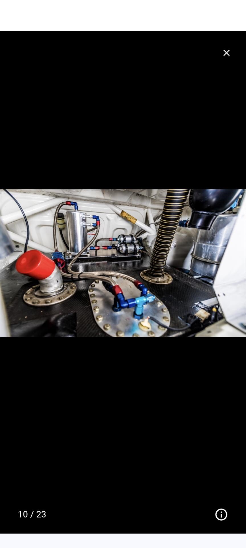

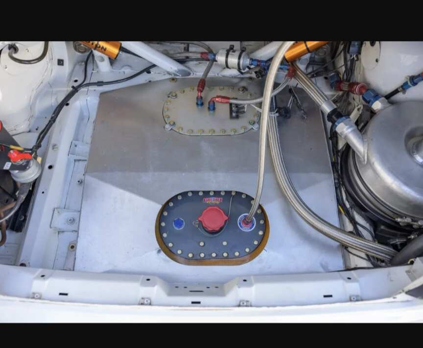

Inutile de remettre la photo des berceaux, mais l'idée était de trouver une solution pour monter le STW avec son W brace. Un impératif : remettre le carter sec que j'ai réussi à trouver en début d'année. Je pensais que ça serait relativement faisable donc je me suis trouvé une bâche d'occasion. Issue d'une Formule 3 Renault à moteur 2L. D'une contenance d'environ 8L c'était parfait pour le petit S14.
Positionnée idéalement dans le coffre comme sur les E36 GTR ou quelques E36 STW d'endurance :

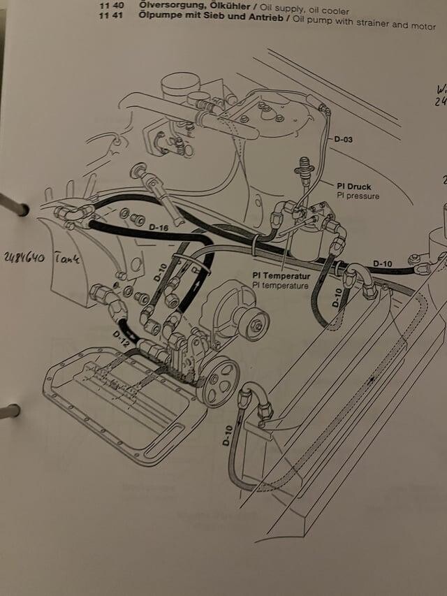

Dans mon auto :
Le montage OEM :
Le schéma de montage de 1995 (premier S42, proche S14) avec des DN :
Seul soucis, et pas des moindres :

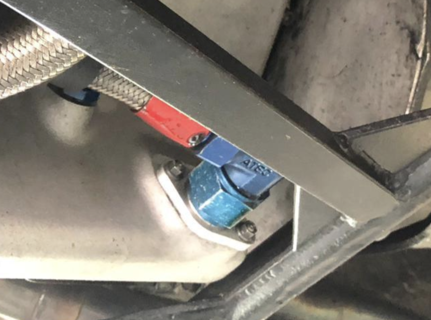

Trouver les raccords à mettre dans mon carter sec... d'origine ce sont des raccords rapide wiggins fabriqués sur mesure. Après avoir passé 3 bonnes heures de la nuit de mercredi à jeudi sur mon tel à chercher différents keywords en anglais le tombe là dessus (en AN12) :
L'idée étant de mettre un filtre comme ça :
image.thumb.png.b848fb64cc2f7759215f47189cb3de26.png image.thumb.png.4eaac5353b03287b2a73f0c33a9fa7b6.png
Or, il se trouve que mon carter à des dimensions à la con qui ne correspondent pas à ces embouts. Faudra trouver d'autre raccords ou probablement les usiner sur mesure... pour finir avec qqch comme ça :
Bref, autant dire que je me suis posé 1001 questions, entre le retour pompe bâche en AN16 avec un tube inox à mettre sous la caisse et du flexible à chaque boût... faudra un jour chiffrer tout ça.
Mais à en parler à mon ami Finlandais, et vu la tronche de mon carter humide, il m'a dit que c'était tout de même bien conçu et assez costaud. On va donc laisser le carter humide pour le moment.
Passer en cremallère Z3 et en cales de raccourcissement d'angle de braquage MRT pour se retrouver, j'espère, avec environ 2 tours de butée à butée. Comme les STW grosso modo. Budget : 550/600€ au total. Raisonnable en somme... pour une fois. Tout ce que j'ai appris sur le carter sec reste en mémoire, et bien documenté. Je vais essayer de peaufinner tout ça et on verra en 2027...

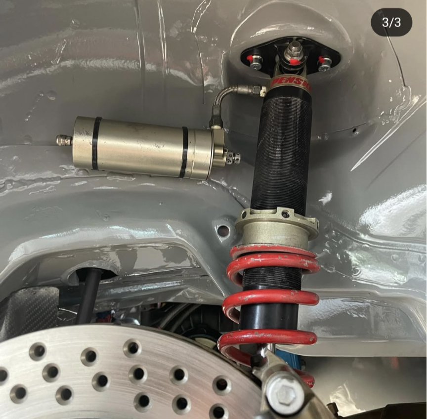

3) Les suspensions...

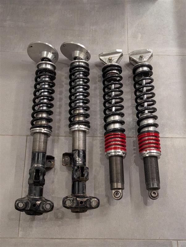

J'avais démonté, nettoyé en profondeur, et revendu les bon vieux Bilstein Compète spec rally tarmac :
Vendus 1140€ tout de même à un passionné qui avait une belle 3.2L esto près de Lyon. Pour bolider dans la cambrousse. Résultat, il en est très satisfait !!
Je pensais partir sur du Ohlins TTX 4 voies. On m'a vendu un super tarif à 4500/5000€ au lieu des 10/11k demandés en plein pot.
Mais bon, de deux choses l'une : d'un côté ça restait une grosse somme, et de l'autre, je pense que mon ami qui me les a vendu s'est un peu emballé...

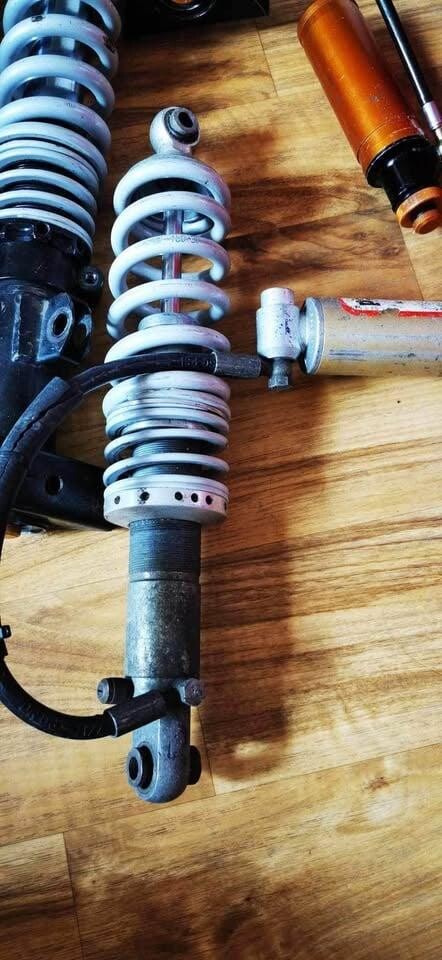

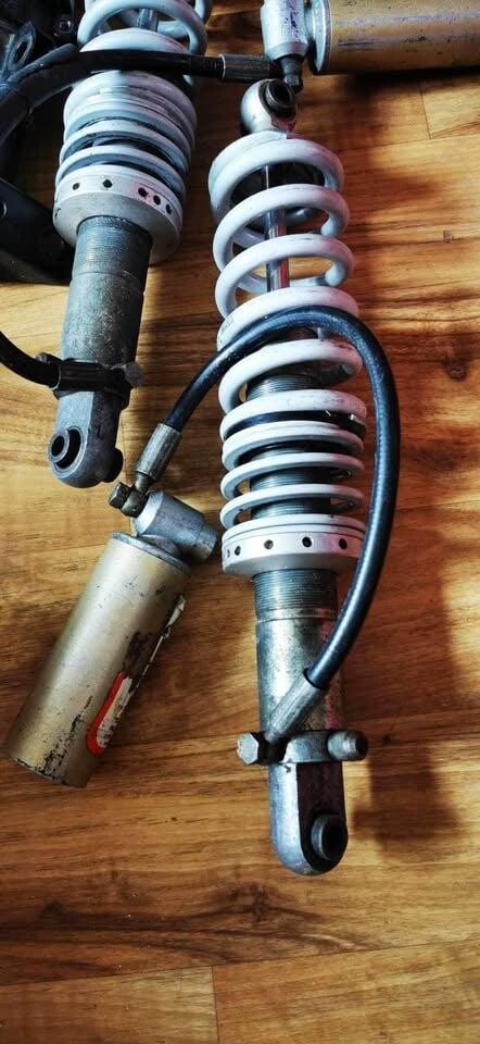

Entre temps mon ami Xav du ring m'a parlé d'amortisseurs qu'il avait été cherché en Bretagne pour restaurer et mettre sur son ringtool il y a deux ans, avant de trouver ses motons 3 voies. Du coup il n'en a plus eu l'utilité...
Sauf que c'était en fait loin d'être de la bricole.

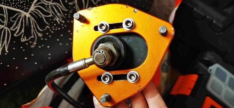

Amortos avant AST 3 voies (idem à ses motons dont j'adore l'amortissement et dont le set vaut 7500 balles...) et arrière Proflex 2 ou 3 voies (il me dit deux, mais en photo on dirait du 3). Proflex je sais pas si je fais un laius, mais c'est des amortisseurs de fou aussi, en général c'est environ 1600/1700 la jambe arrière, à l'unité...
Bref, tout est à réviser mais c'est du matos à peu près idéal pour l'auto, et au prix où il me les vends... pour 2000€ je devrai avoir tout de neuf, monté sur l'auto (avec la coupelle Millway qui manque derrière) et peut-être même des nouveaux ressorts plus adaptés. Voici le matos :
image.thumb.jpeg.cdd0dd1167813ebf879baf187da02705.jpeg image.thumb.jpeg.e7e2493ab3a48538465f056f31580378.jpeg image.thumb.jpeg.3afd68cf165b1081f90b923a4a08bdf7.jpeg
L'idée c'est de faire le montage origine des STW derrière :
Côté passager j'ai encore les petites attaches pour fixer la bombone d'amortisseur... côté conducteur c'est arraché, dommage !

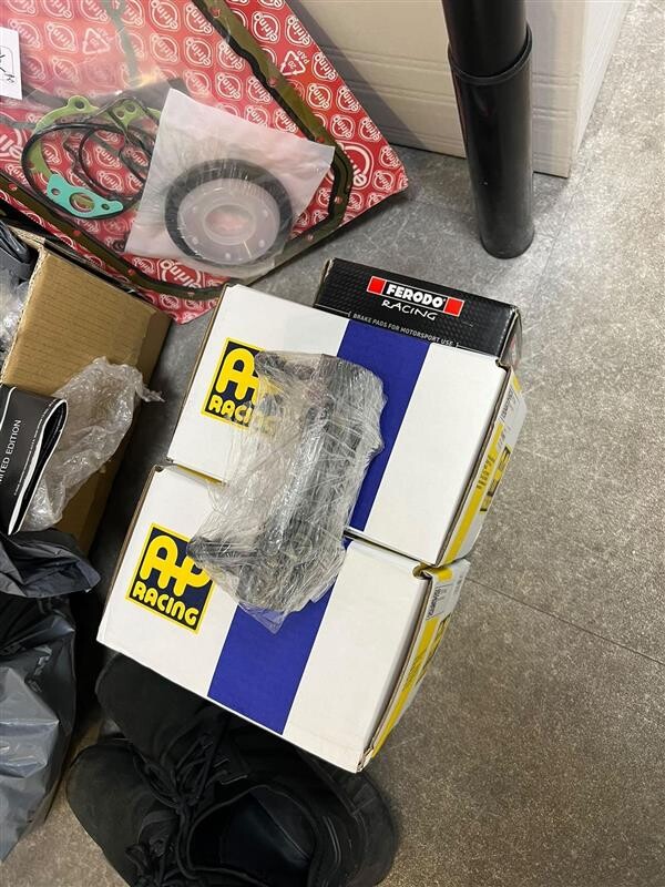

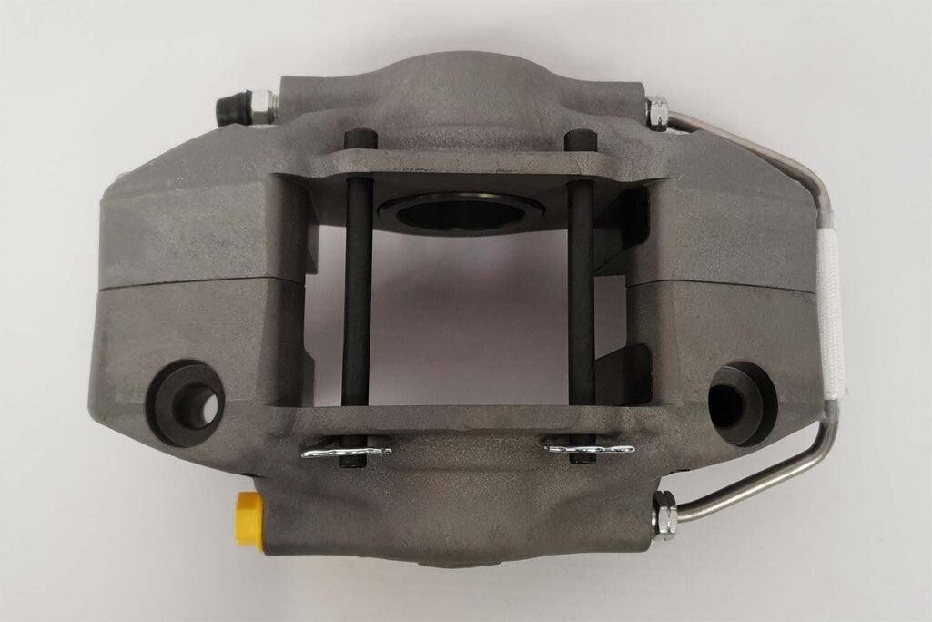

4) Freins arrières à approvisionner
L'avant c'était déjà vu : les AP STW de mon ex M3.

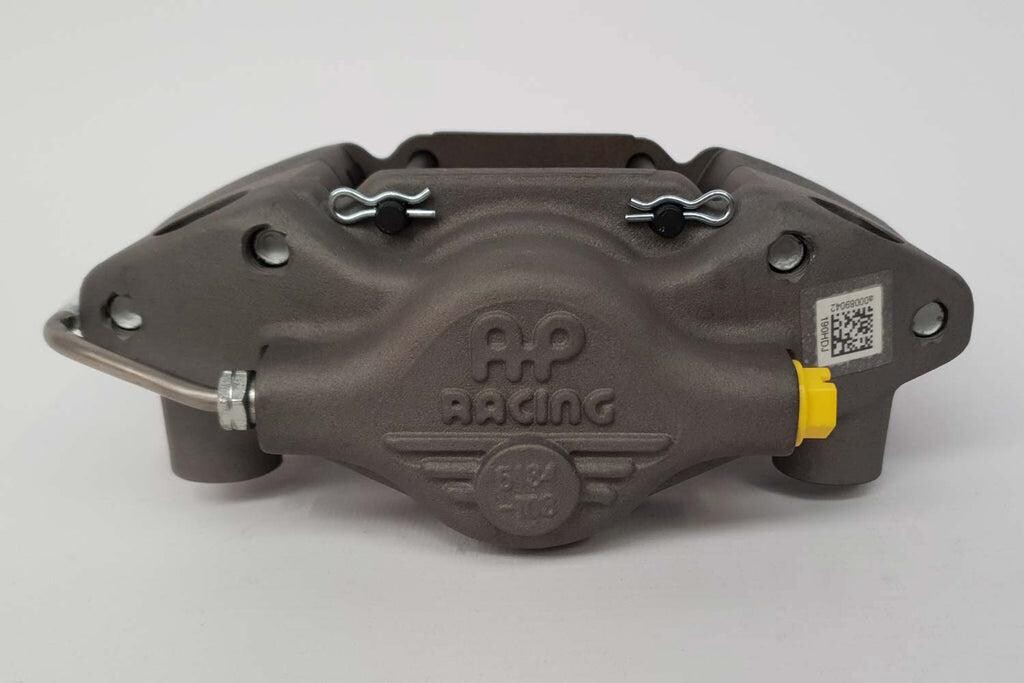

L'arrière je voulais dégager le kit Brembo 4P présent sur l'auto à base d'étrier de boxster. Principalement pour une raison de prix consommable (plaquettes chères, et disques sur bol), de poids (étriers / cales / grands disques assez lourds) et du bias (étrier 4P devant, 2P derrière -> cohérence de réglable plutôt que 4P / 4P).
Mon ami finlandais, encore une fois, m'a trouvé une jolie solution qu'ils utilisent dans les bois par lui en rally... étrier AP fixe, double piston inox. Sur disque origine. Un package à moins de 1000€ plaquettes et cales comprises. Très léger. Environ 4kg de gagnés au total vs le kit précédent. Le kit est en chemin, hâte de voir ça !

AST c'est du sérieux, j'ai ce kit en 3 voies sur la E46, avec aussi des bonbonnes qui viennent de chez Moton.

Bravo pour ces réfléxions ! Je n'ai pas bien compris les freins arrière, c'est de l'étrier fixe et des bols avec disques flottants ?
il y a 3 minutes, eMJiDé a dit :
Je suis quand même étonné à quel point c'est light vs les fiches de maintenant qui ressemblent beaucoup plus à ça https://historicdb.fia.com/sites/default/files/car_attachment/1601042401/homologation_form_number_5627_group_a.pdf
Je crois que les fiches ne sont surtout pas complètes. Et ça n'a aucun sens qu'il y ait une auto de 95 avec la description de l'arceau de 97 etc. Pour moi c'est des éléments récup et assemblés mais en aucun cas l'originale complète.
il y a 6 minutes, Gatouille a dit :
Je remplace un set-up bricolé étrier Porsche fixe 4P monté sur disques avec bols alus mais grand diamètre 340 dans ces eaux là, par un kit AP fixe 2 pistons mais de compétition (pas de caches poussièred etc) qui se monte sur disque origine.
Bien que pas sur bols, l'ensemble me fait économiser 4kg de plus.
Comment ça peut fonctionner disqu oem étrier fixe ?
à l’instant, Gatouille a dit :
Montage sur cales de déport sur mesure livrées avec.

Pour ces histoires de carter sec, tu es sûr de l’utilité pour une utilisation loisir de l’auto ? Si le moteur est aux specs des M3 E30 GRP A, il ne doit pas être sujet à des déjaugeages ? Et si tu veux avoir l’esprit tranquille, mettre un accumulateur de pression qui donne quelques précieuses secondes pour réagir pourrait être une solution plus simple et moins onéreuse.
Tu as plus d’infos sur le kit frein arrière ?
il y a 10 minutes, Madbul a dit :
Je pense que tu fais bien d’orienter le projet de la sorte !
Merci, ça rassure ! De toute façon je n'ai pas trop le choix.
Pour l'utilité, c'est vraiment fail proof en théorie. Et sur un moteur qui vaut presque 40 000€ c'est quand même bien de le fiabiliser torchon chiffon carpette. D'ailleurs ça me fait de plus en plus réflechir à le houster, mais je n'ai pas le budget pour remonter un beau S50 pour l'instant, donc il restera, jusqu'à nouvel ordre. Et si je remonte un S50, faudrait qu'il s'adapte sur la Quaife, et je doute que la cloche S14 soit compatible S50. Donc une chose de plus sur la liste...
Alors la voiture n'a pas un carter de M3 E30 groupe A, qui contient quand même beaucoup plus d'huile.
Non seulement je ne pense pas que le carter E30 soit compatible, du fait de l'angle d'inclinaison des deux autos et de la taille du carter. Mais en plus de celà son prix est complètement prohibitif : environ 5000€ pour les deux parties... d'occasion.
Dernièrement, il faudrait repasser en pompe à huile immergée. Pour rappel, j'ai toujours sur mon auto, la pompe à huile du carter sec, avec un bricolage pour renvoyer au carter humide...
En terme de déjaugeage j'ai pas grand chose à craindre vu le cloisonnement de mon carter, c'est plus le litrage (4.5/5L de mémoire) que je trouve un peu faible, et le fait qu'il empêche de mettre le berceau et le W brace origine.
Modifié par Gabs94
y'a mini 7L dans ton carter humide ... je retrouve plus notre conversation , je te l'avais dit ...
même 8L je pense ...

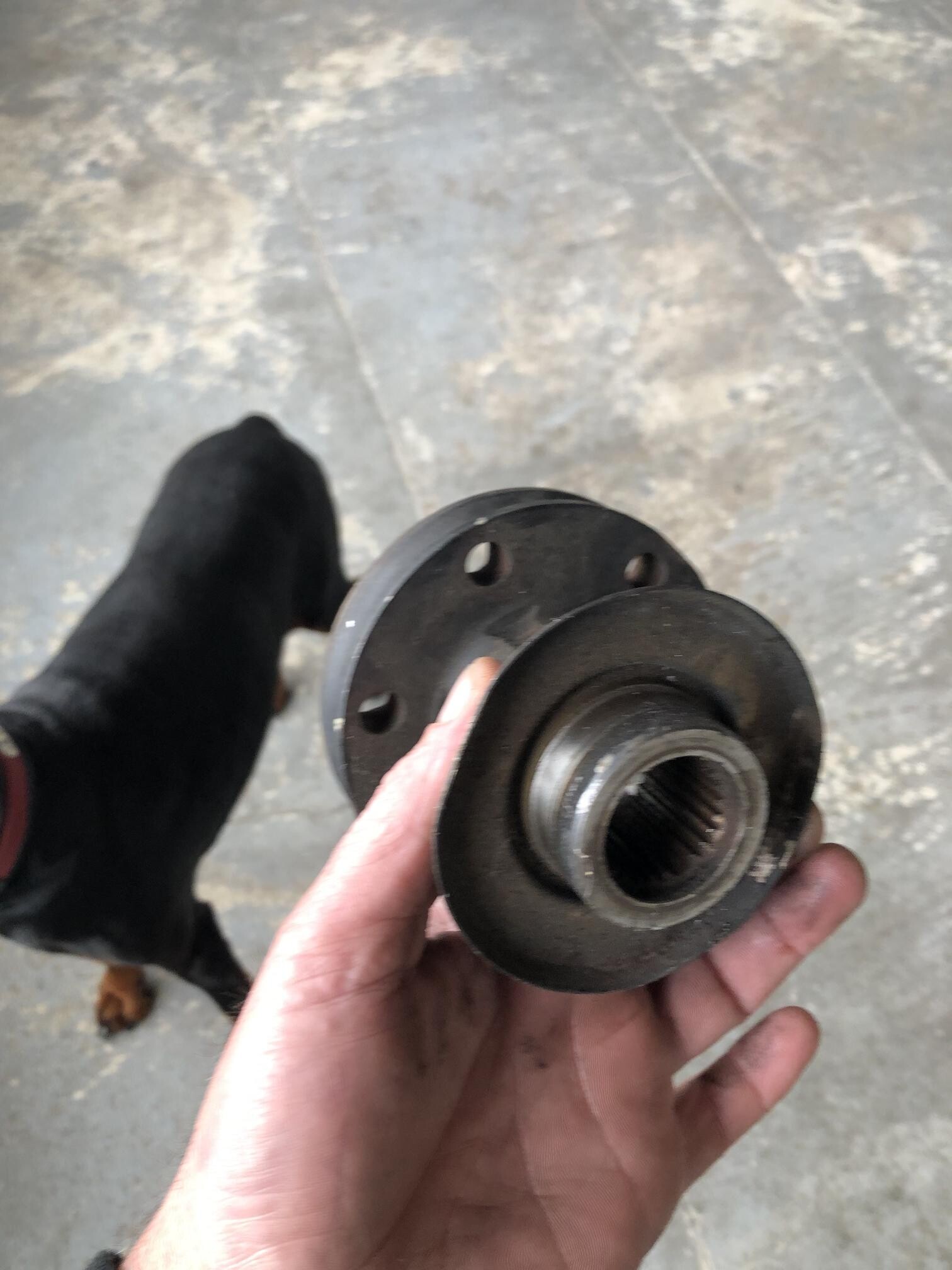

Question est-ce que la Quaife  est dimensionnée pour le couple d'un plus gros moteur ? C'est aussi à vérifier le cas échéant si pas déjà fait.
