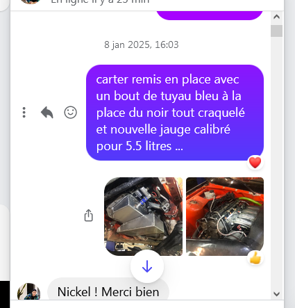

Il y a 11 heures, Gabs94 a dit :
j'avais plutôt en tête qu'il y avait peu d'huile. Faudra que je fouille la conv. Et que je revois la vidange. J'aime pas la jauge aussi....
5.5L + 250ml en pre-remplissant le filtre à huile ....

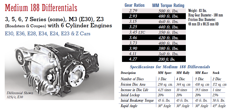

Tout d'abord, j'ai profité de l'invitation de Jean-Phi à la ferme pour lui déposer le diff samedi dernier. L'idée étant de récupérer le couple très court qui est dedans, le vendre, et financer une bonne partie de l'évolution à venir sur le pont.
Cependant, la question de savoir ce que je vais faire de ce côté se pose toujours.
Rester en 210 mm : j'ai déjà l'autobloc préparé, prétenduement en bon état (75% comme les stw). Mais deux points négatifs : il est archi lourd (44kg soit grosso modo 10 de plus qu'un 188), overkill en solidité pour le 4cyl atmo. Et les couples coûtent très cher : environ 1250€ pour les 3.91 / 4.10 / 4.44 qui sont ceux que je suis le plus susceptible de monter / démonter. Le 210 m'impose de rester en berceau M3, mais je pensais le modifier avec l'aide de l'ami @Jeanbapt57, soudeur de métier (prosternez vous), pour corriger le rabaissement. Je vous expliquerai.
Passer en 188mm : largement assez costaud, 10kg plus léger. Permettrait éventuellement de passer en berceau STW très light (7/8kg à gagner en plus de ce côté), d'être reprit sur l'arceau STW également. Mais plusieurs questions se posent. Longueur de l'arbre de transmission actuelle ? Achat d'un autobloc façon Drexler... En revanche c'est quasi gratuit. Faut que je trouve quelqu'un du côté de Toulouse pour me l'expédier, mais un pont non autobloc en 4.10 c'est 100 balles... Et les couples coûtent en moyenne 300€ donc c'est quand même plus facile de les permutter.
JP m'a prêté les berceaux et un carter / couvercle de pont pour présenter tout ça et mesurer. J'ai un arbre de trans de M3 d'avance si jamais il faut recouper.
Enfin, tout ça pour dire que les histoires de pont, c'est pas que ce week-end avec moi 😄

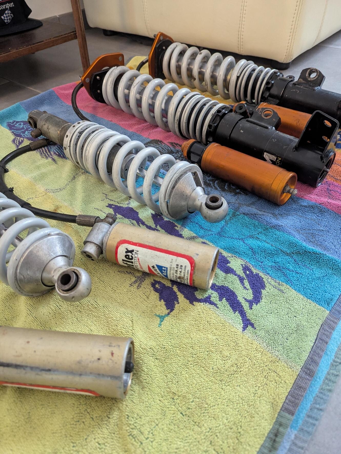

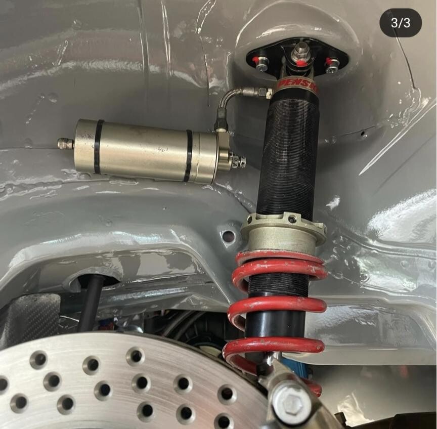

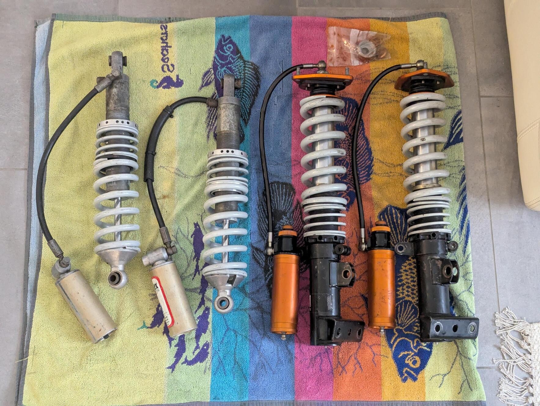

Réception des amortisseurs suite à la visite de mon pote Belge du ring. Ca m'a tout de même l'air très chouette. Les avants sont des AST 3 voies, version 5300. Ils ont été acheté neufs chez BMW Suspension en Belgique, qui fabrique des amortisseurs sur mesure à partir du matériel AST. Configurés pour une M3 E36 de course, avec des ressorts spécifiques. Je vais sans doute les lui renvoyer pour une réfection en bonne et due forme. Il avait annoncé un taro à 250 pièce grosso modo.
Les arrières sont des Proflex un peu plus anciens. Mais je pense que ce sont des 3 voies, et non 2 comme le pense mon pote. A voir, une fois renvoyés chez Rtec en Belgique pour réfection. Un peu plus de budget vu que les flexibles sont à remplacer, et raccourcir. Ainsi que les 4 rotules qui sont en fin de vie.
L'idée c'est de faire le montage STW pour les bombonnes :

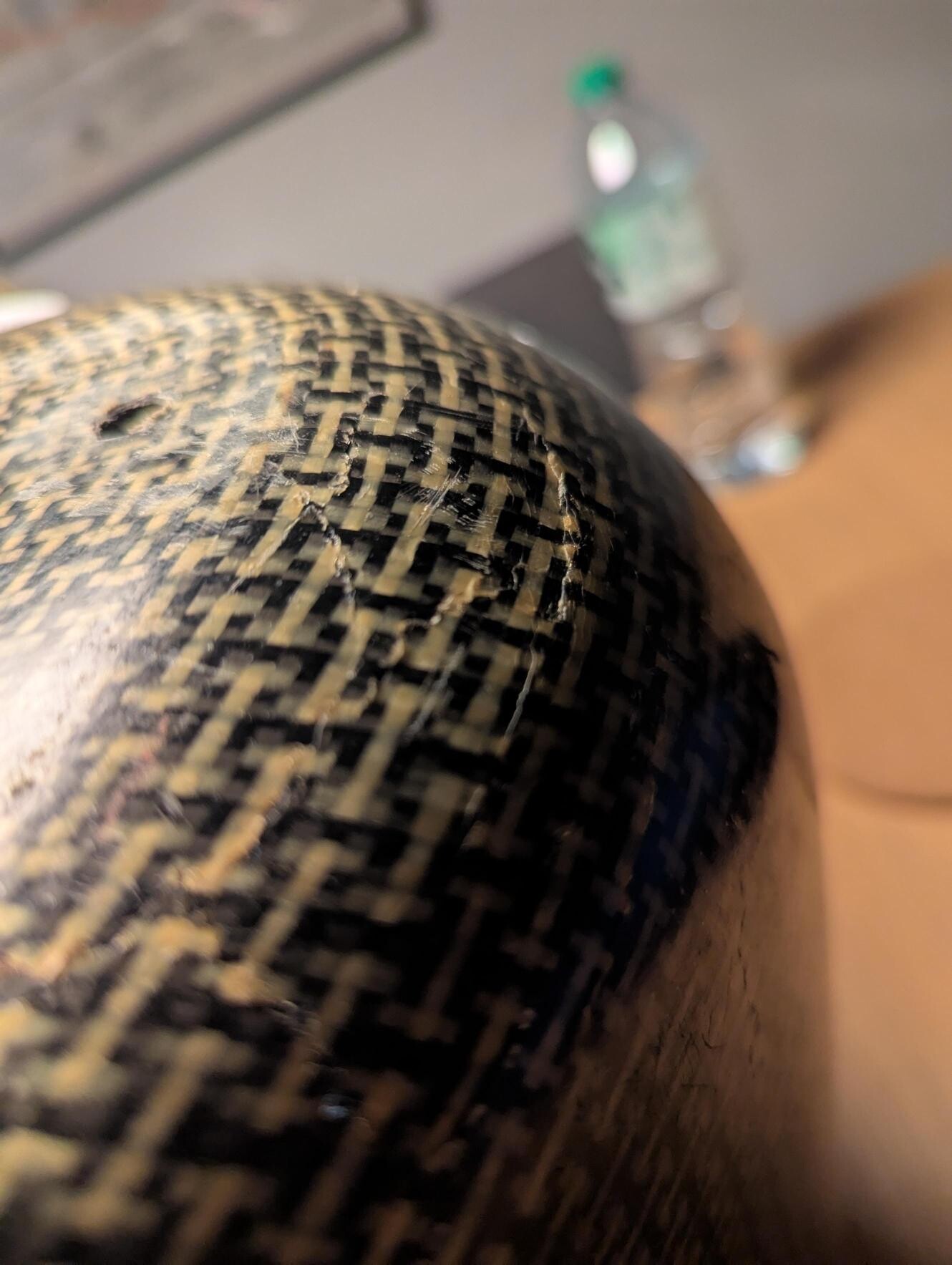

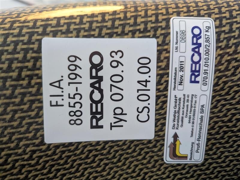

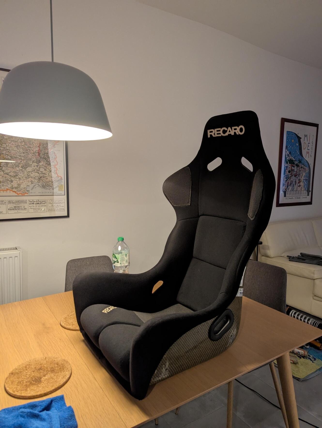

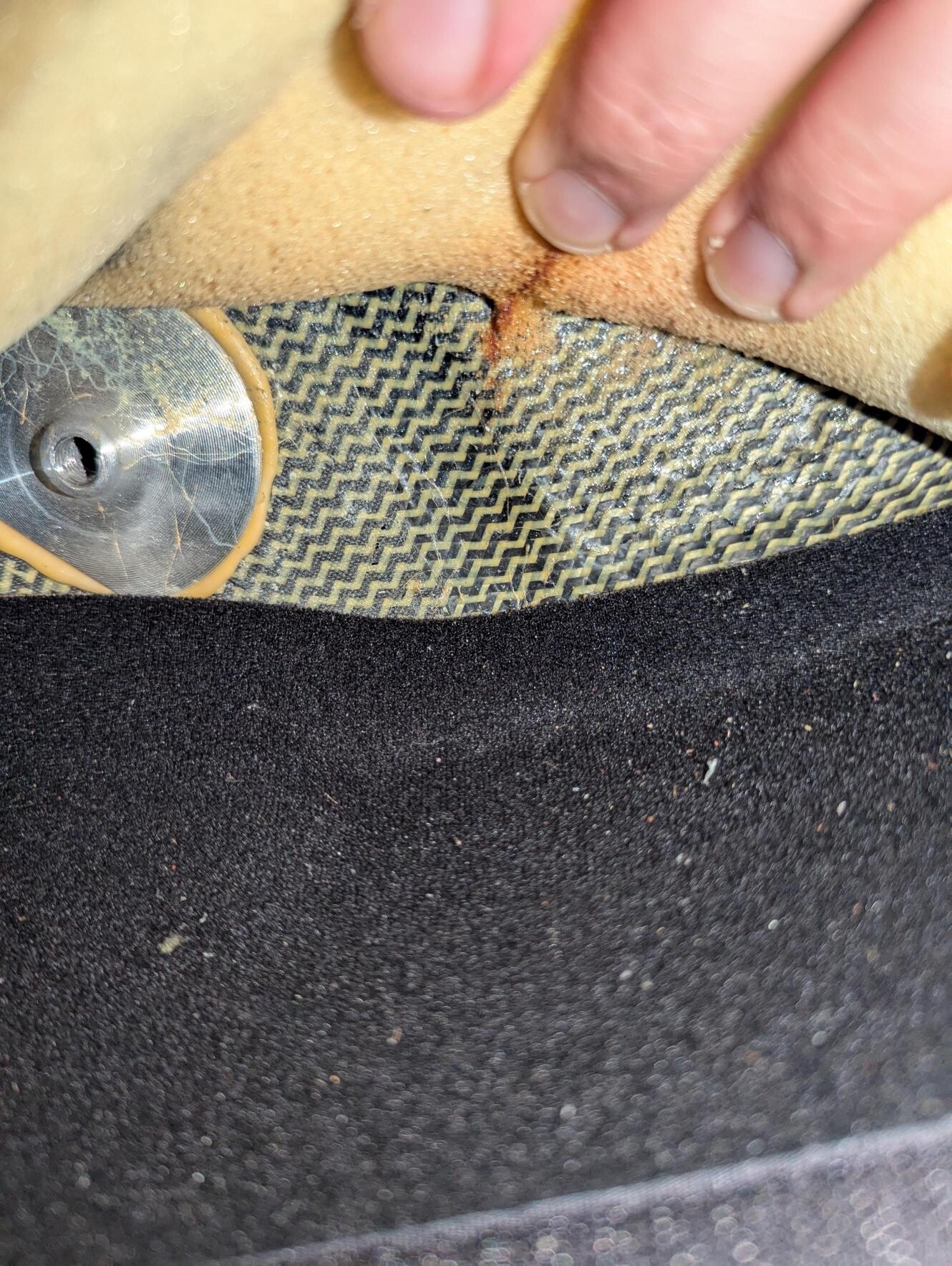

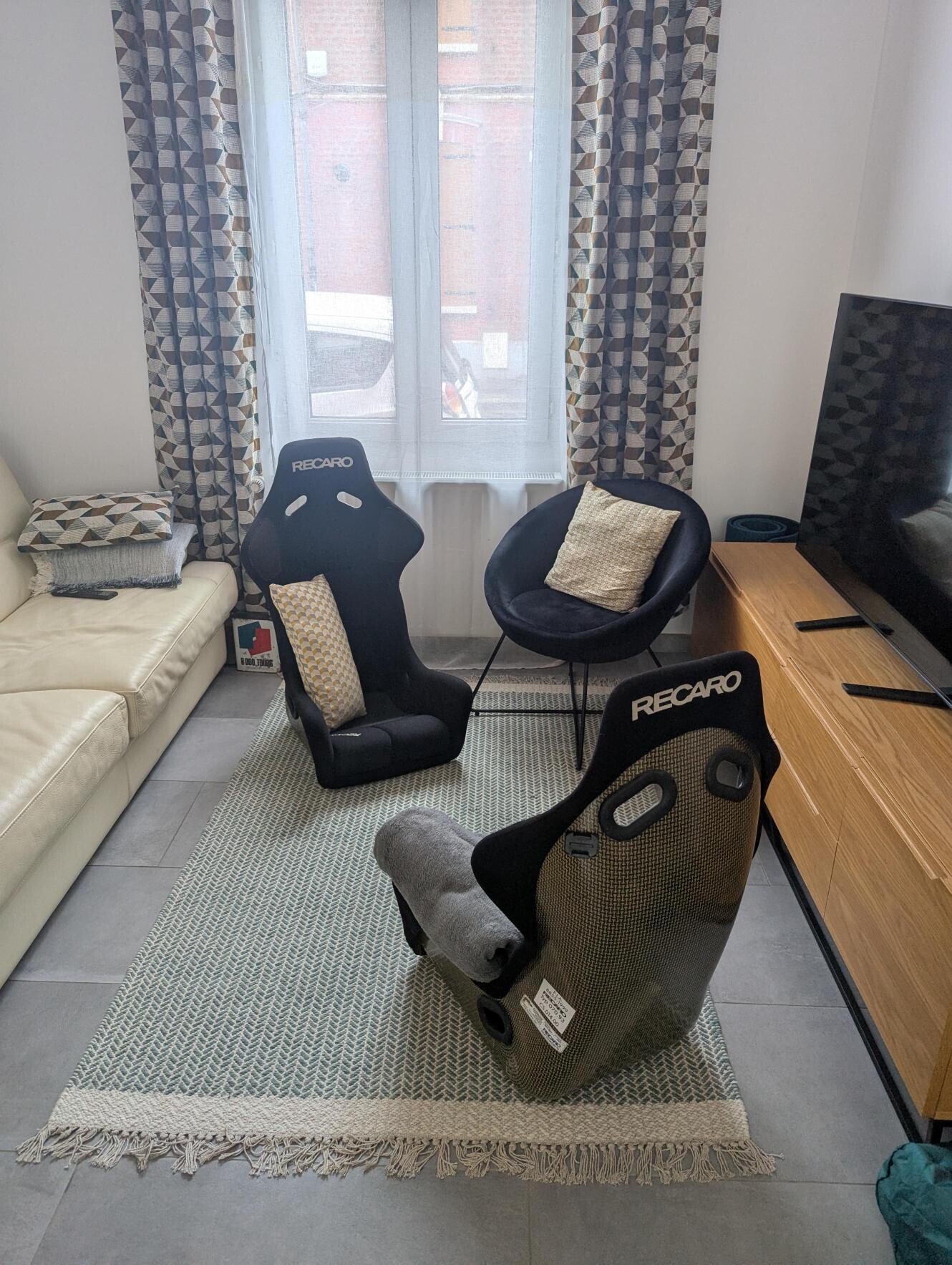

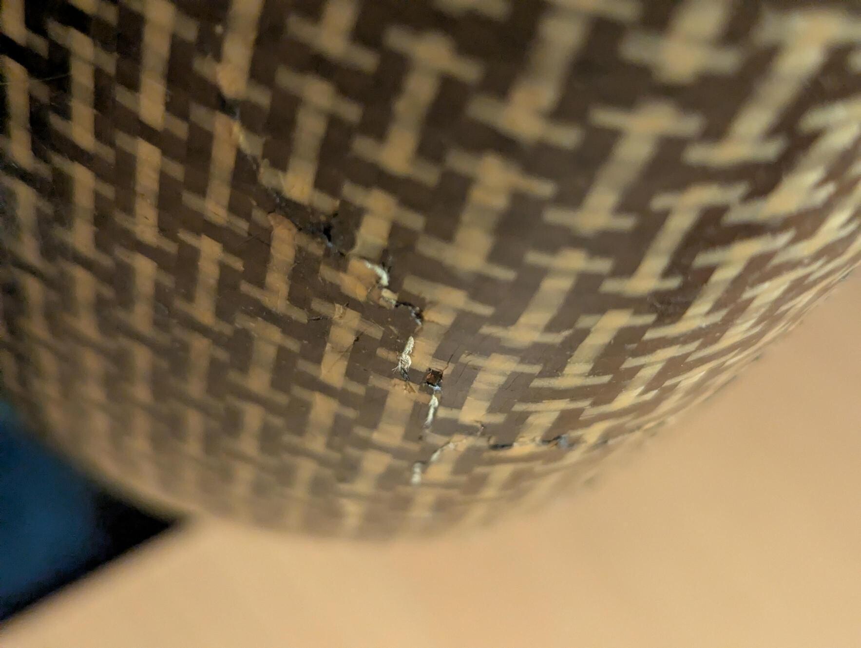

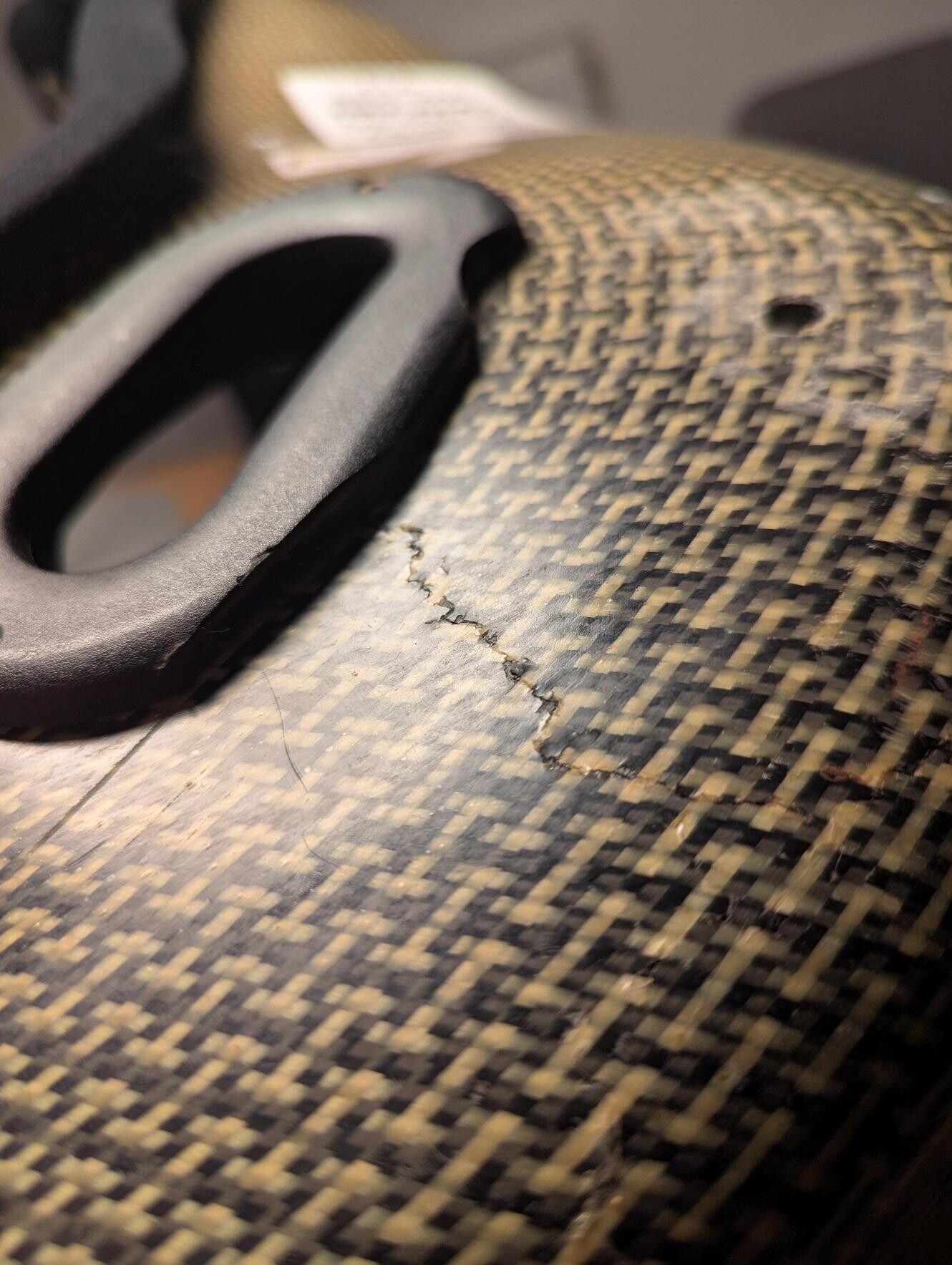

Autrement sur le sujet craquage (c'est un jeu de mot) j'avais flashé sur des sièges. Je vous écrivait la dernière fois qu'il n'y avait aucune raison de les changer patati patata. Oui, certes, mais je suis tombé sur des Recaro Profi SPA Kevlar. Très proches de mes ex-SPG que j'affectionnait tant, mais beaucoup plus légers : 2.8kg pour une coque vs 6.5 sur les SPG. Une économie d'environ 7/8kg total, plus proche de 10/12 vs les OMP que j'ai actuellement qui sont des enclumes.
Tout s'emboîte bien, le vendeur a deux sièges, apriori en bon état, et c'est un ami d'amis donc je pars en confiance. Car c'est un gros budget, à 4700€ le siège neuf. Ici à peine un quart du prix d'occasion.

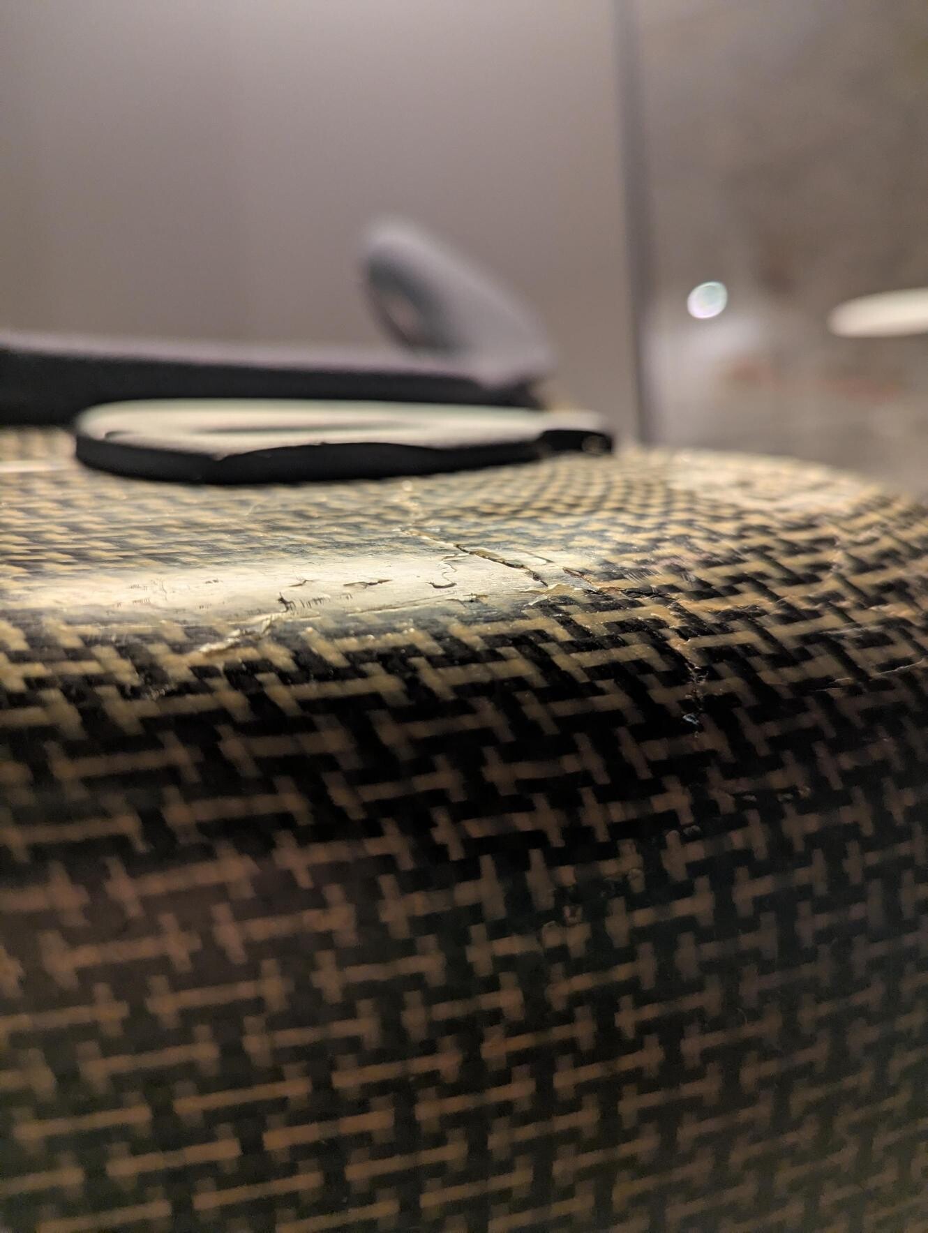

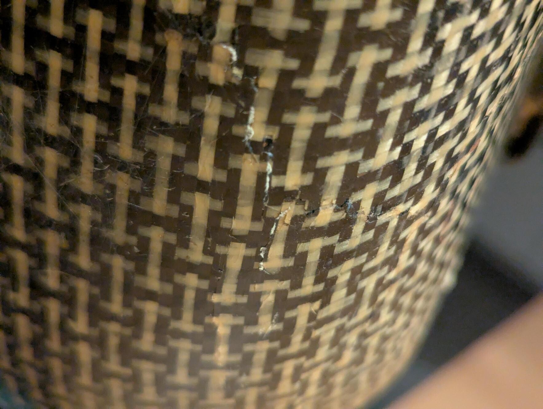

Bref j'organise le rappatriement depuis Lorient via des amis. Et malheureusement, lors du nettoyage des sièges, je m'aperçois que l'un d'entre eux a une belle fissure qui part du trou de ceinture gauche et va jusqu'à sur le dessous du siège. Pour moi c'est HS. Sans doute réparable, mais sur un organe aussi vital c'est dangereux. Bilan : sur un siège aussi léger, bien se méfier, la péremption n'est pas là par hazard. Surtout quand la coque fait un gros millimètre d'épaisseur, à peine plus.
Lq nouvelle déco du salon avant de s'apercevoir du drame :
Sur les photos ça a l'air facile à voir, en vrai c'est plus complexe. Quoiqu'il en soit, le vendeur m'a dit qu'il me rembourserai sur place si je les ramenait. J'ai prévu d'y aller jeudi. Grosse déception mais c'est la vie et je ne préfère pas prendre de risque niveau sécurité.

Pour la fissure du baquet, tu as bien raison de ne pas tenter, il faut savoir que les teams du WTCC TCR que je connais les jettent à la moindre amorce de fissure.
C'est léger mais moins de matière....
En effet on comprend mieux l'enjeu de la péremption de 5 ans.

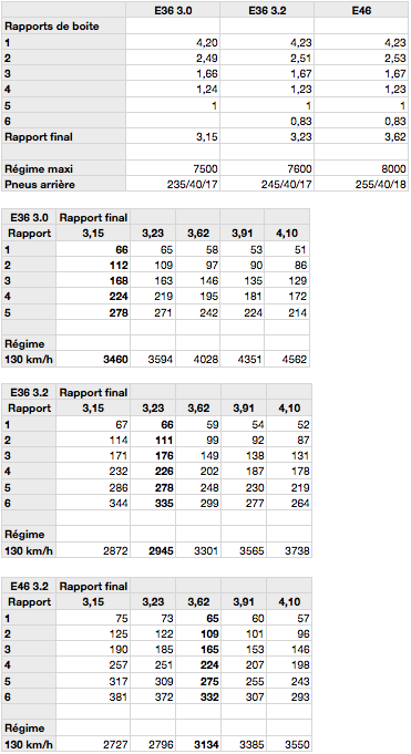

j'ai ça dans mes docs, si ça peut t'aider à valider un setup de diff :
Autre repère, certes en S54, je suis en pont 188 4,44 pneus 660 mm de diamètre et je freine bien avant le rupteur 8200 t en 6 BV6 M3 E46 à Magny Cours
Gatmobile 1 pont 188 S50 BV6 E36 M3 4,66 pneus 660 mm j'arrivais un peu limite rupteur S50 OEM( je ne me souviens plus du régime) à Magny.
J'avais partagé les calculs qui me permettaient de choisir le 4.10 un peu plus haut dans mes messages.
Le soucis reste qu'avec un 188, si mon utilisation vient à changer légèrement, les couples ne sont pas trop chers en 188. Alors qu'en 210 c'est une autre histoire.

pour ceux qui ont besoin :
Très très interessant… c’est pile poil avec mon 3.91 à 130km/hr en 6 👌
Il y a 3 heures, KOOMICHRIS a dit :
Oui,  je trouve que c'est ce qu'il faut sur E46, ou 4.10
Pour celui qui fait un peu d'autoroutes, c'est moins bien.
Concernant le réfection de tes amortos, je te conseille GGS (Godinas) qui est un ancien de RTEC avec le même savoir faire et des tarifs plus raisonnables.

A noter que les Z3M ont la boite de M3 E36 3Litres, et voici un tableau pour faire des calculs avec une BV6 de M3 E36 mais il suffit de changer les données si on veut une BV E46 (peu de différence)
Démultiplication version finale.xlsx
