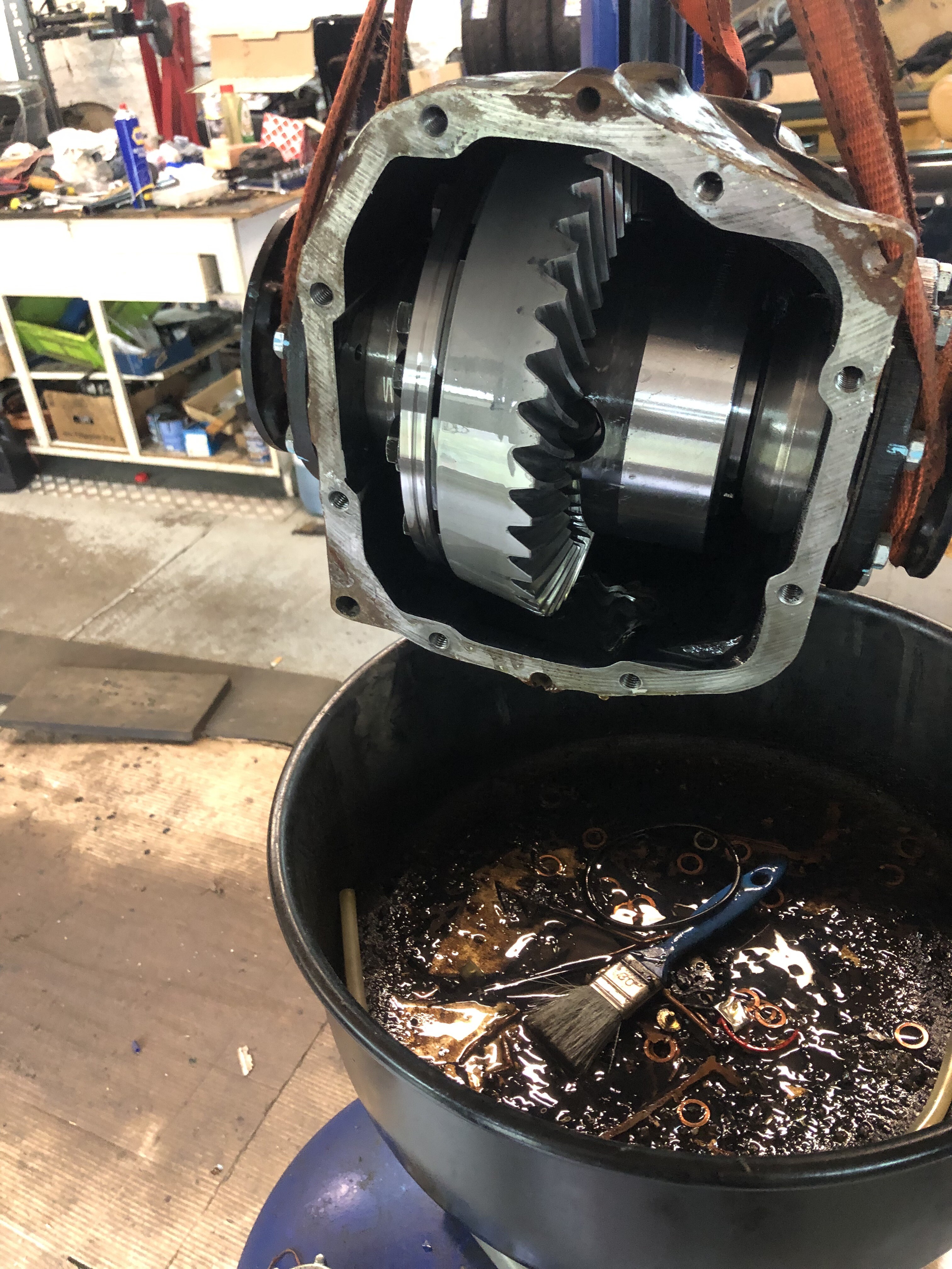

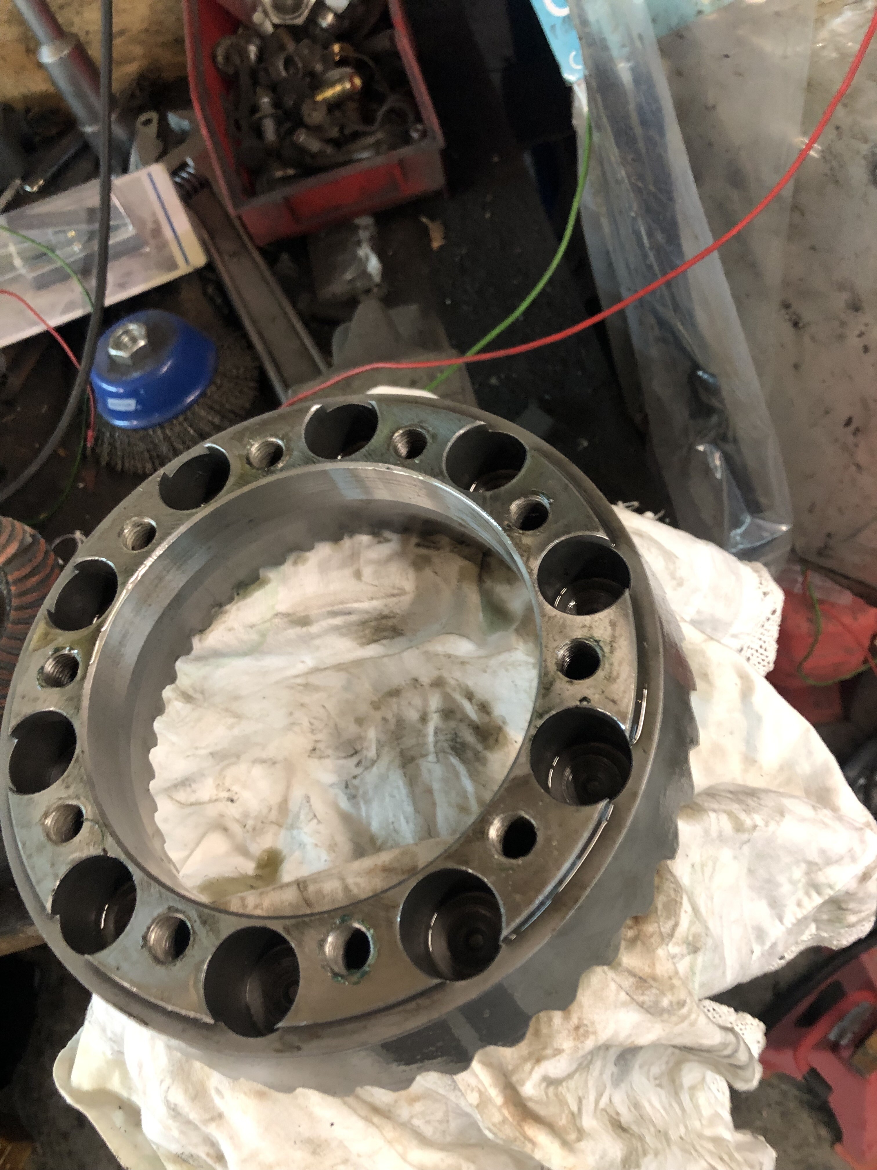

bon , je l'ai ouvert le pont de cette auto ...
alors selon vous quel est le ratio ?
ça parait petit pour du 5.44.
Je dirais 4.10
Modifié par GuiOm
il y a 8 minutes, GuiOm a dit :
Je dirais 4.10
loupé , c'est pas 4.10 ...
pour rassurer ceux que le poids de la couronne inquiètent en fait elle est allégée dessous ...
enfin bon , personne n'a encore donné le bon ratio , pas même @Gabs94 qui même si l'a appris aujourd'hui vous laissera jouer ...
Il y a 10 heures, GuiOm a dit :
Je dirais 4.10
Si c'était un 4.10 il n'aurait pas été démonté 😅
il y a 19 minutes, Gabs94 a dit :
Il me semblait avoir lu que cette auto avait fait du rallye donc je me suis dit qu'elle devait tirer court 🤔
Raté.
il y a 25 minutes, GuiOm a dit :
Raté.
Elle tire court justement... 178 vmaxx en 6 1:1 à 8500 tours... le 4.10 ce serait 238 environ
5.44 alors !
