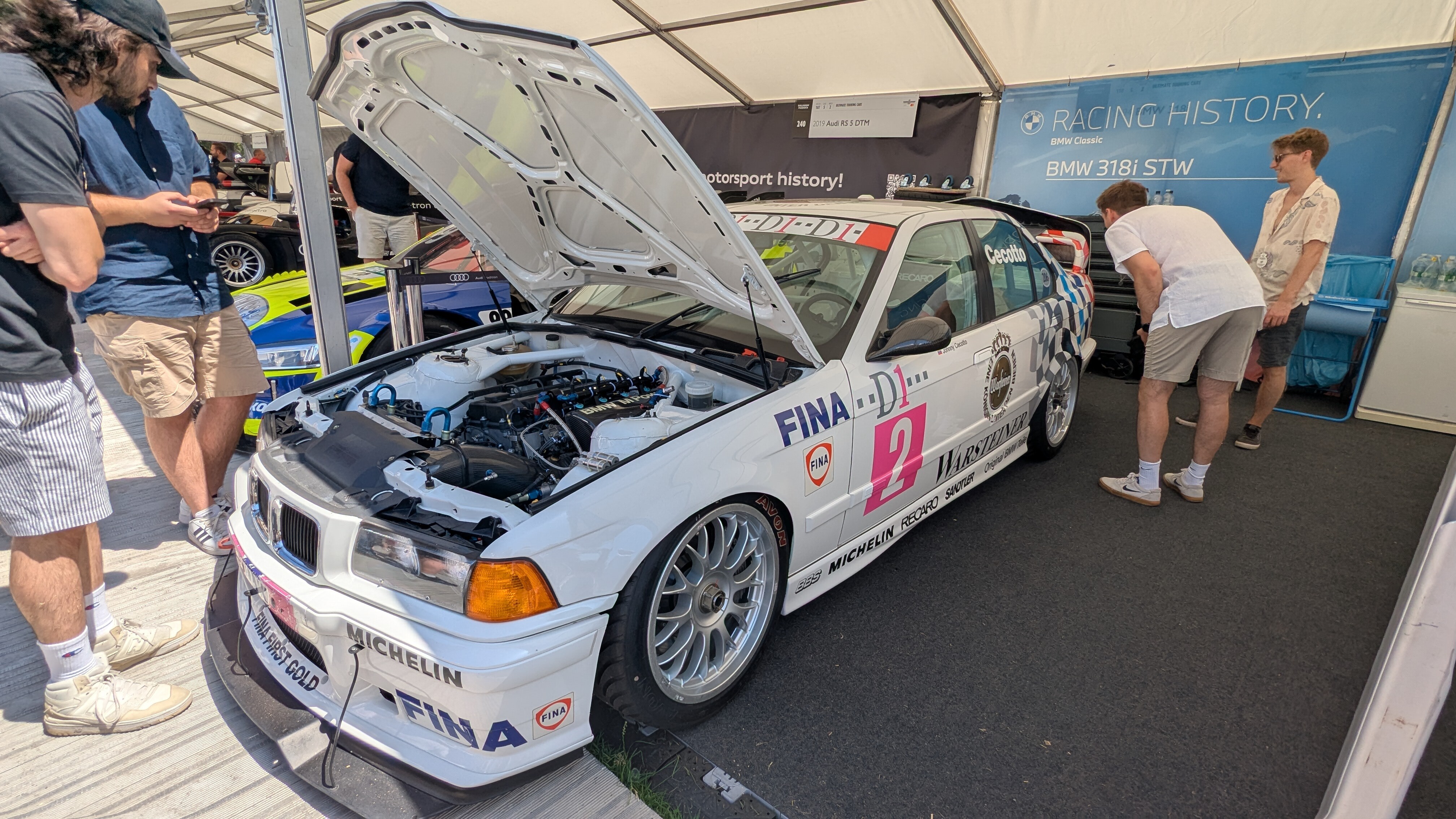

Petite pensée pour toi @Gabs94 en voyant cette belle 318is à Goodwood ce WE!
Il y a 5 heures, Jérome a dit :
Merci pour les photos !!
C'est celle de Cecotto en 1994, même arceau que la mienne, mais avec le proto S42 qui a été introduit cette année là sur son auto. Les autres voitures de Von Bayern et Winkelhock étant toujours en S14 👌🏻
Elle est sympa celle là avec la carrosserie conforme aux class2 de série!

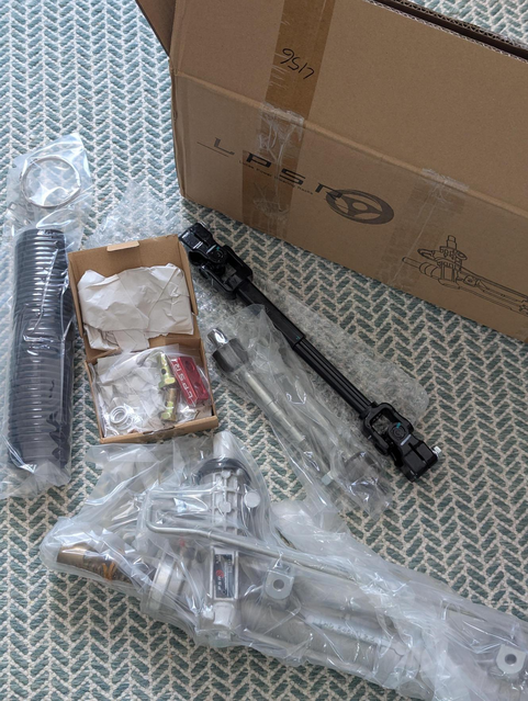

  • Cremaillère sur mesure 60mm / rot avec cardan rigide - reçue

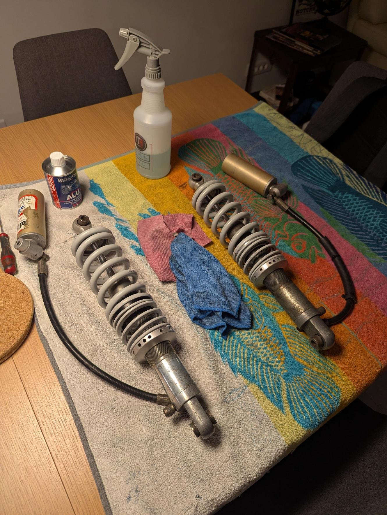

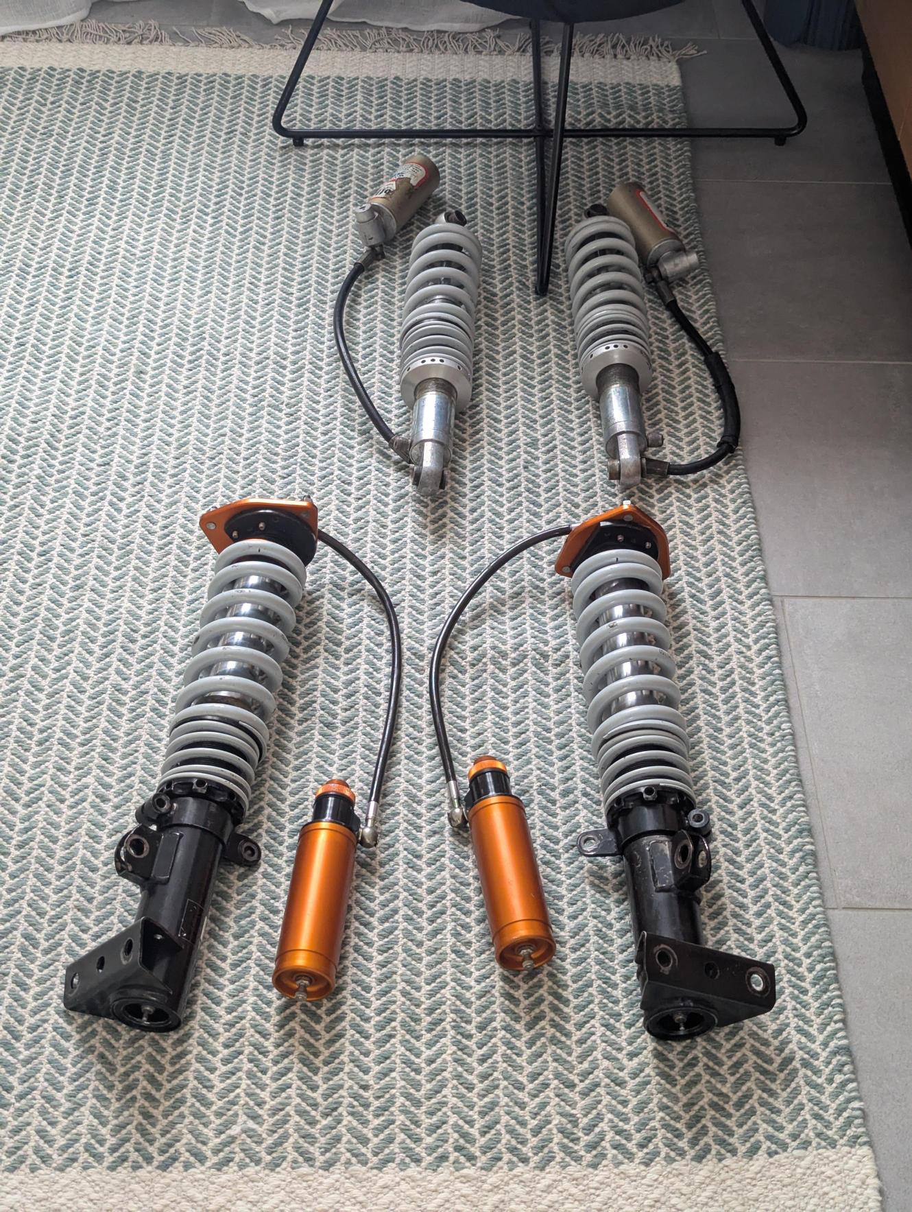

  • Réfection amortisseurs AST 5300 avant et Proflex arrière (je dépose samedi prochain en théorie) - budget ok
Tout nettoyés :

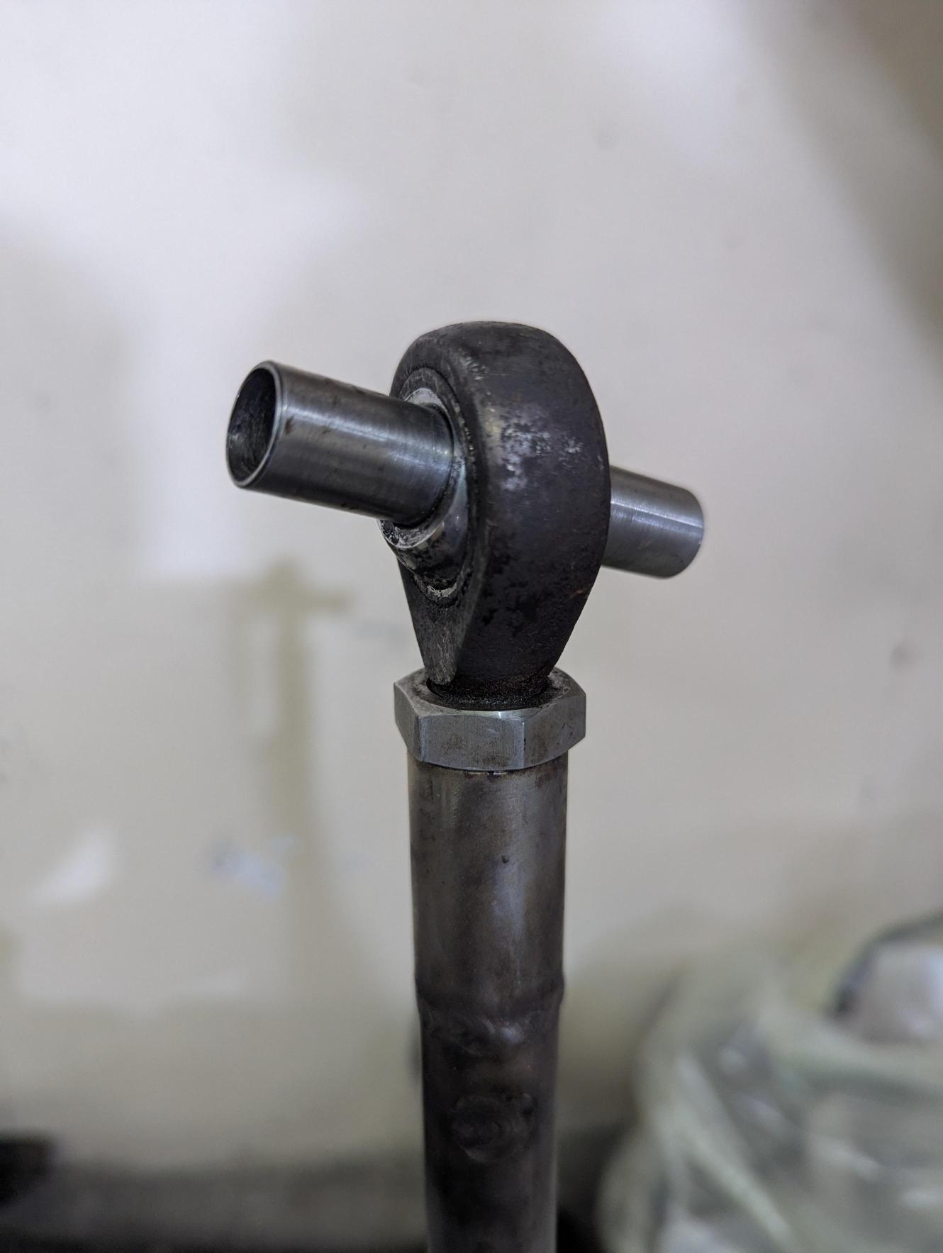

  • Train arrière : rotules oscillants Millway / rotules bras OEM sup PMC / rotules moyeux excentriques haut bas Millway / bras inf Millway ou réutilisation mais j'hésites car les miens on le réglage chiant : démontage pour tourner la rotule... - budget pas OK
image.png la rotule pénible

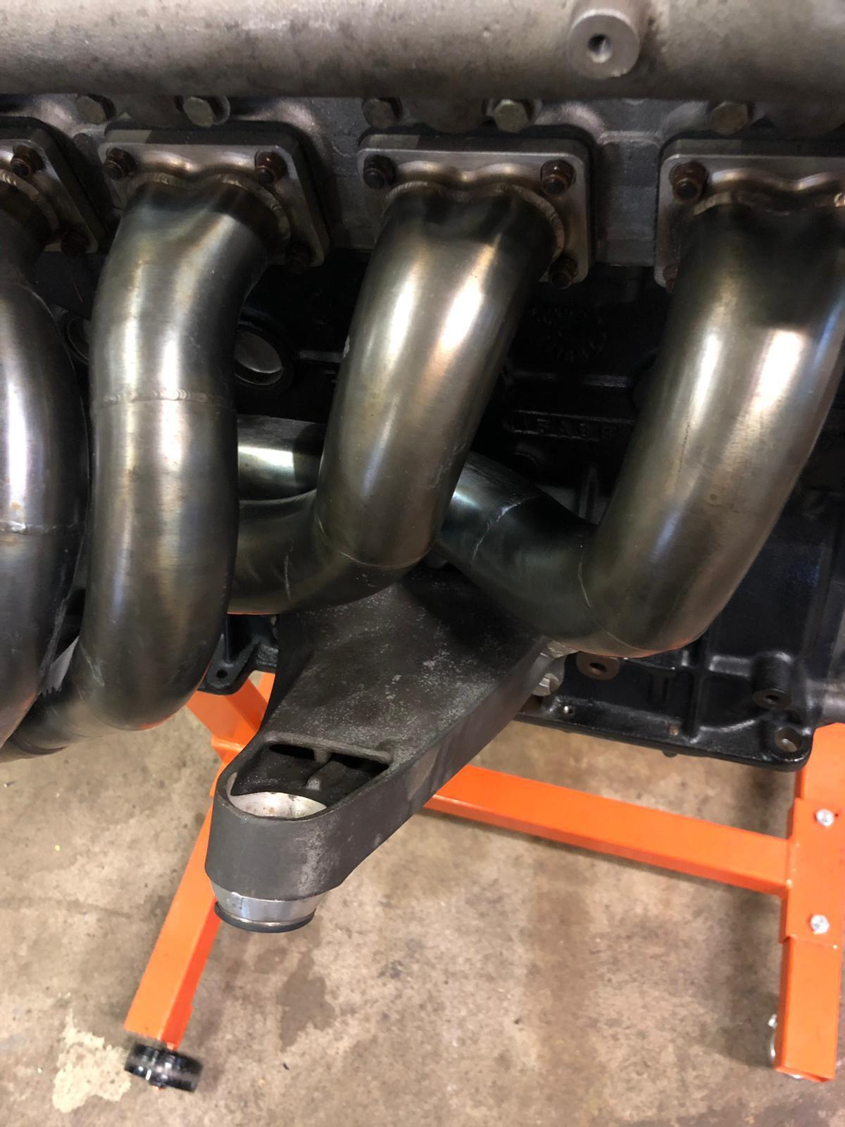

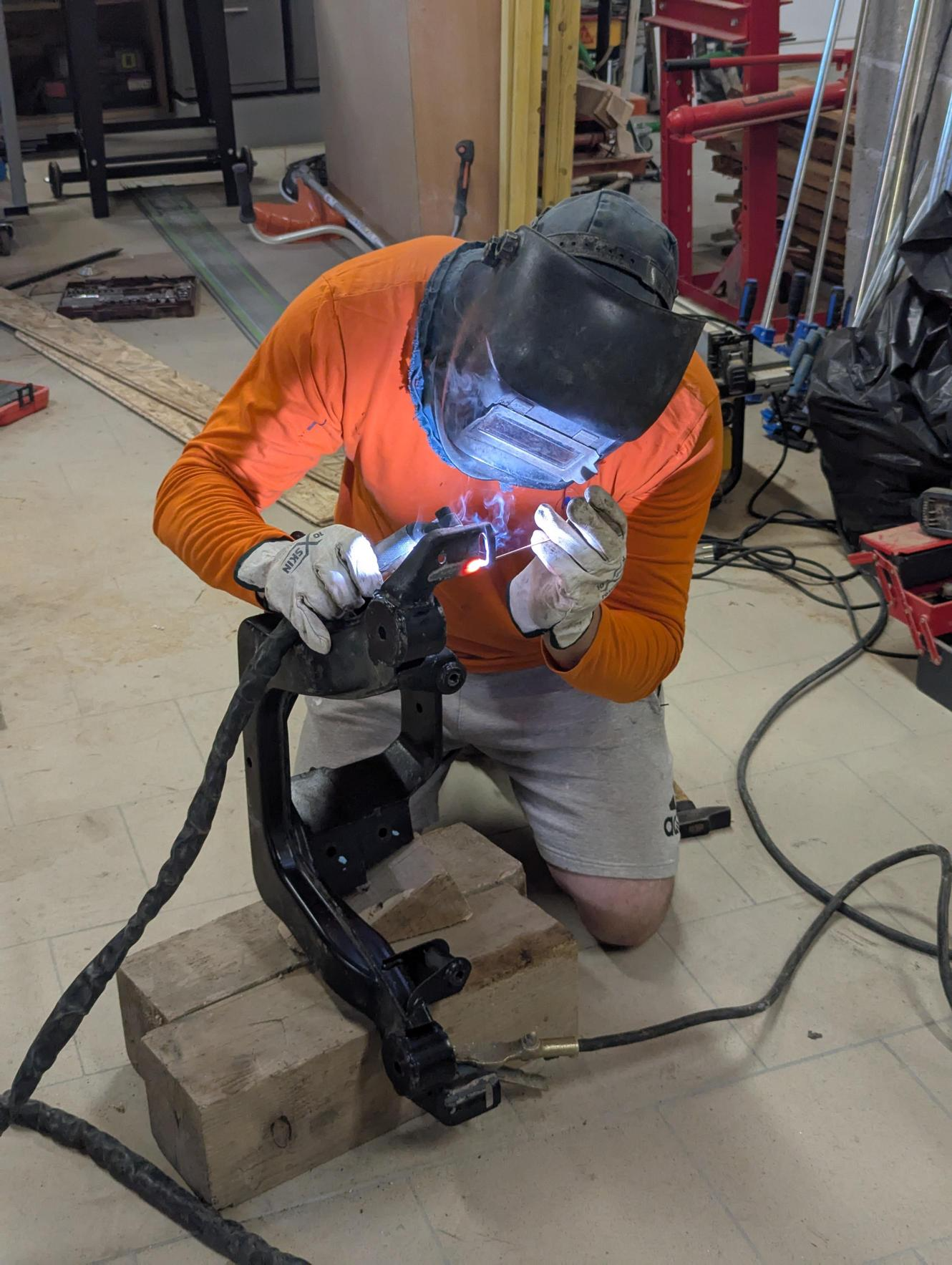

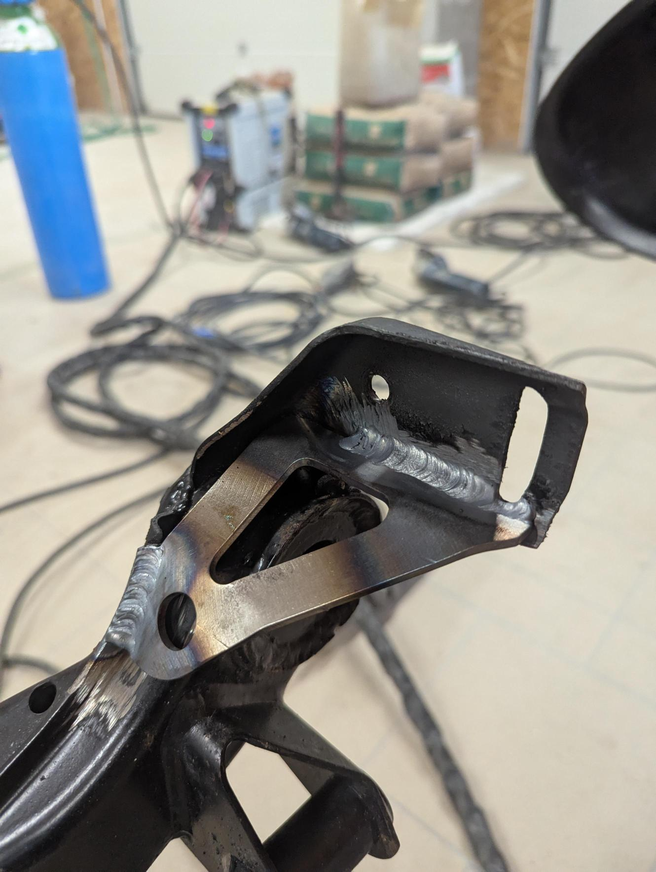

Un grand merci à l'ami @Jeanbapt57 pour la fourniture et la soudure des renforts de barres stab sur mon berceau OEM. On avait pour projet de le modifier pour remonter les points de fix des bras mais c'est trop de boulot. C'est pour ça que je me contente de rotules PMC sur les bras sup, à terme le berceau 3.2L va laisser place au STW avec le pont adapté et donc je ne vais pas perdre plus de temps à essayer d'optimiser une équipe que je changerai plus tard. Ca roule déjà fort avec cette config donc je suis pas inquiet.
Je met des photos de ses chats. Ils vont embellir la présentation :
Mais aussi le soudeur fou quand même :

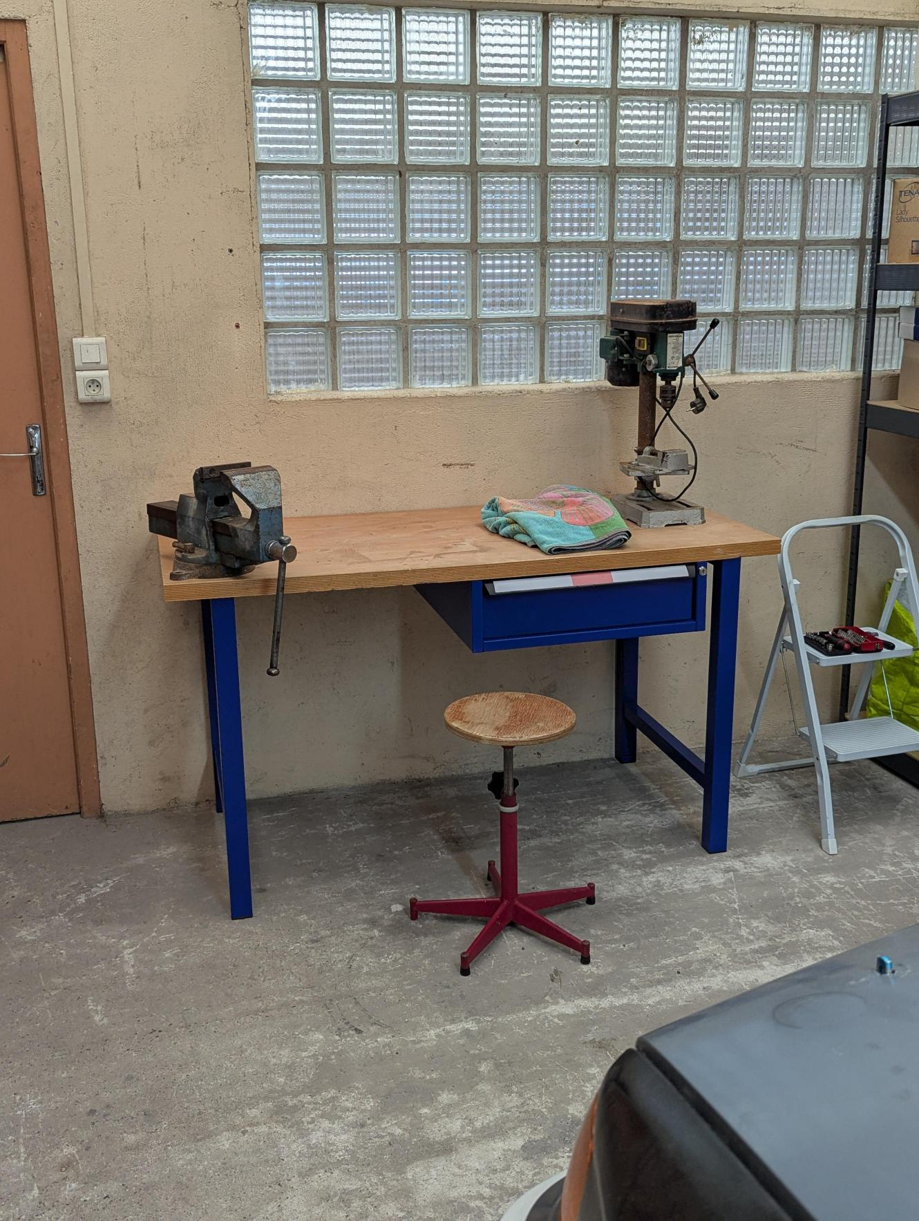

En anticipation des travaux je me suis aussi chopé un petit établi très costaud pour le garage, des tabourets, un très gros étau sambre et meuse et une petite perceuse colonne. Le tout pour 120 balles et ça rentrait dans la Volvo...

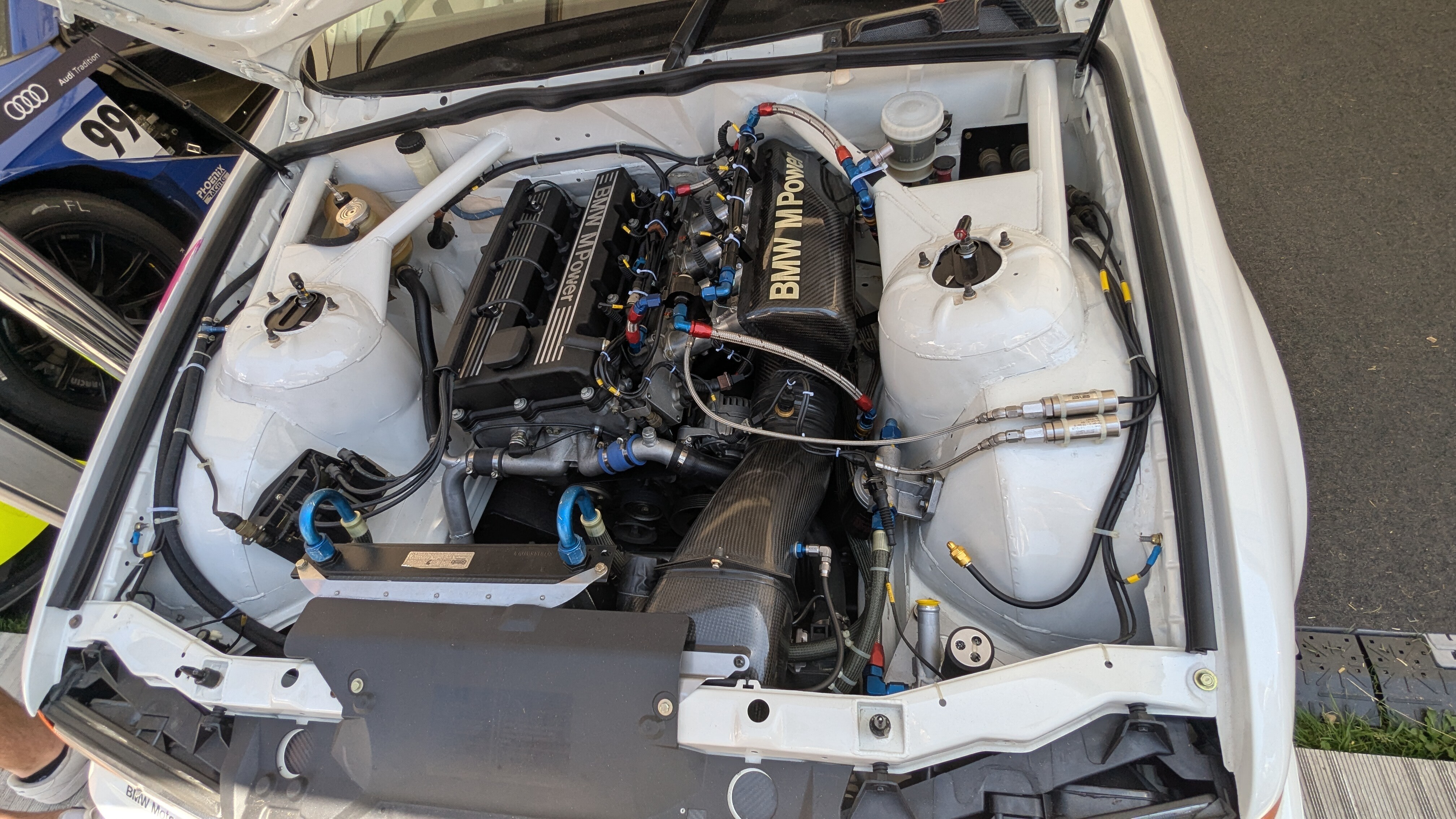

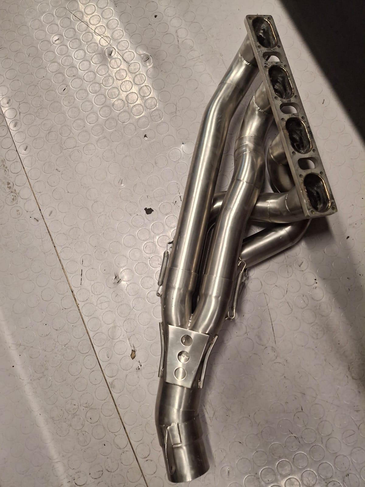

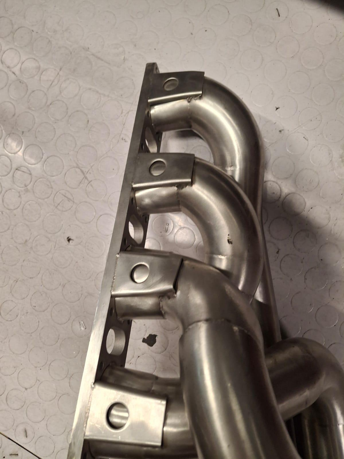

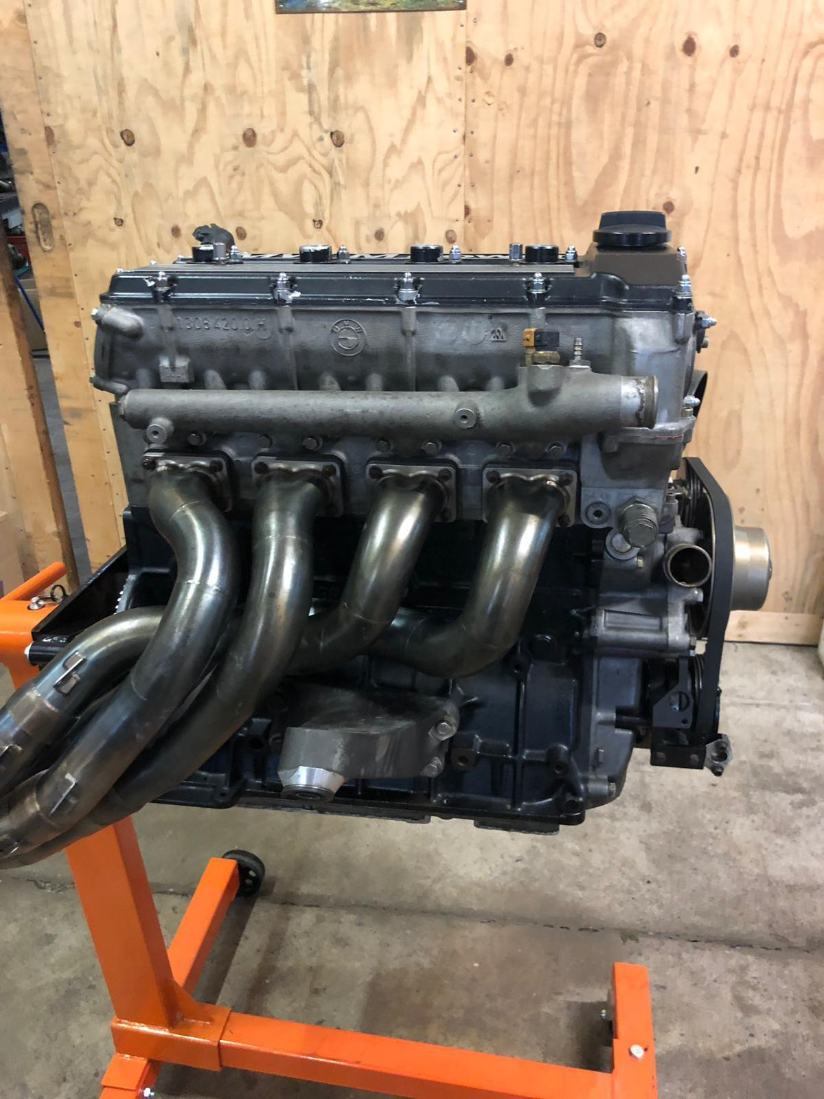

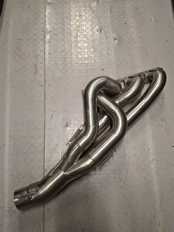

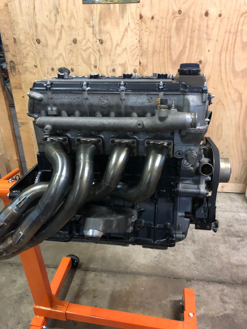

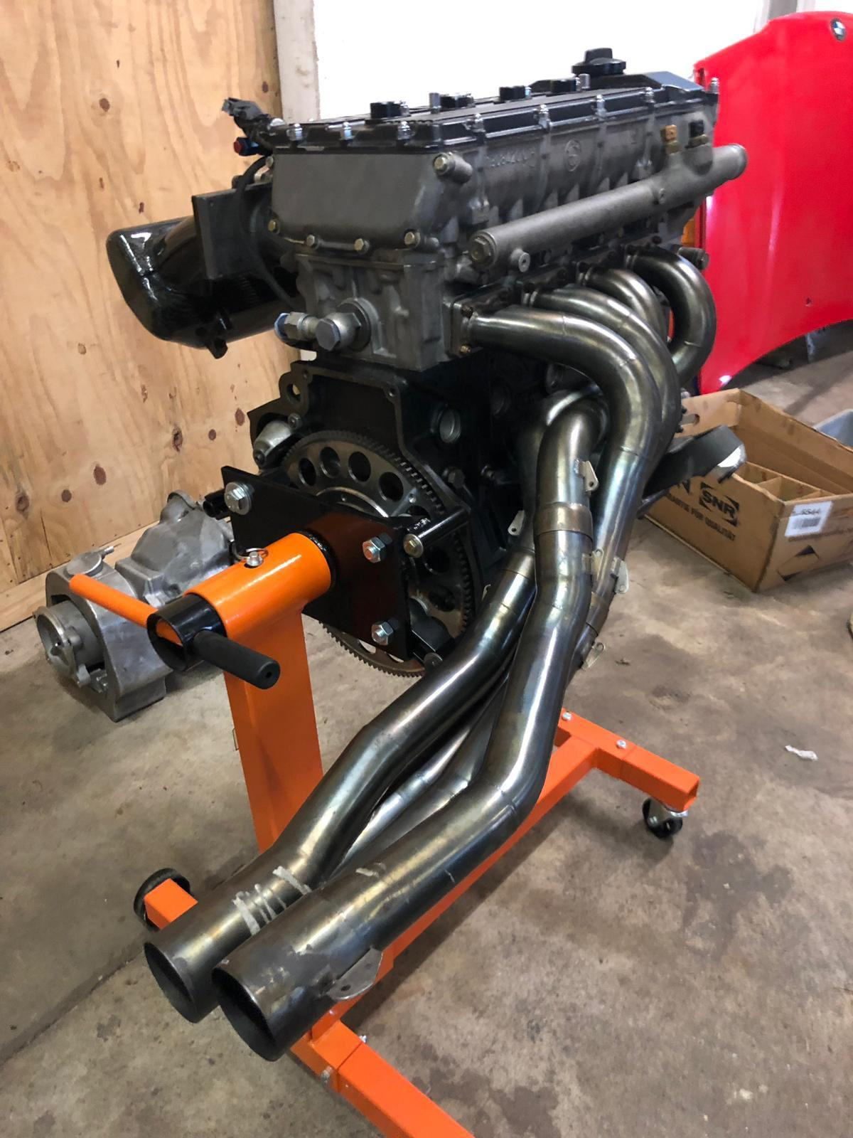

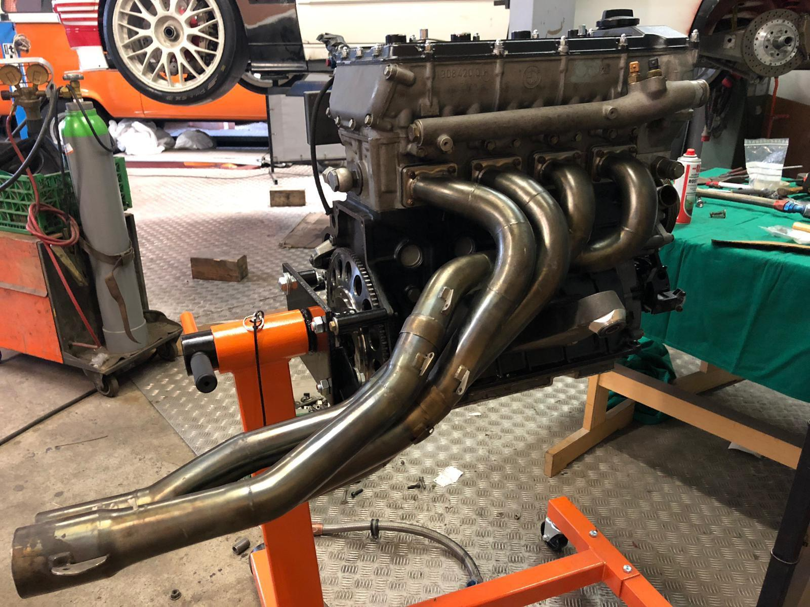

Quelques images pour illustrer, notamment le moteur de mon l'ami Piers, qui a l'ex JTCC / BTCC de Winkelhock avec le même moteur que la mienne. Vue sur les collecteurs spécifique E36. On m'a proposé des collecteurs DTM 1992 (1600€ tout de même) mais j'ai peut qu'ils tappent sur le longeron E36.
Notez le travail sur les sorties de culasse... et les supports moteur en mg...
Sorties en 2-2 contrairement au 4-1 des E30....
Le collecteur façon DTM 1992 (dernière évo E30 en 370cv, je ne pense pas que ce soit un origine clairement)
interessant ça ... le bitube long favorise le couple, le 4.1 le haut regime et la puissance.
c'est quand même surprenant sur ce type d'auto de course ce choix de bitube... ça roule pas vraiment sur le couple en course non ? donc doublement interessant
il y a 4 minutes, Nakamiki a dit :
Je pense que c'est une question d'homologation. Les E36 ont toujours roulé en ligne bitude en compétition. Sans doute pour placer les catalyseurs qui étaient obligatoires sur les voitures de course pour la première fois vers 1993/4 justement. Et ça permet de rabaisser encore plus la caisse d'avoir deux petits tubes.
De mon côté je penche plus pour une full mono en inox 0.8mm pour que ce soit le plus léger possible.
ah oui c'est vrai qu'on pense peu aux exigences des reglementations de courses, d'autant plus quand ça a 30 piges ...
tu veux un mot d'excuse pour le décata ? lol
Ce serait encore plus léger en titane, non ?
Il y a 14 heures, z3m a dit :
Oui et non, le souçis du titane c'est que les soudures finissent par peser lourd, et qu'on peut pas aller sur une épaisseur aussi fine. Donc si c'est bien fait avec des sections préformées oui mais niveau tarif ça pèse tellement lourd...
