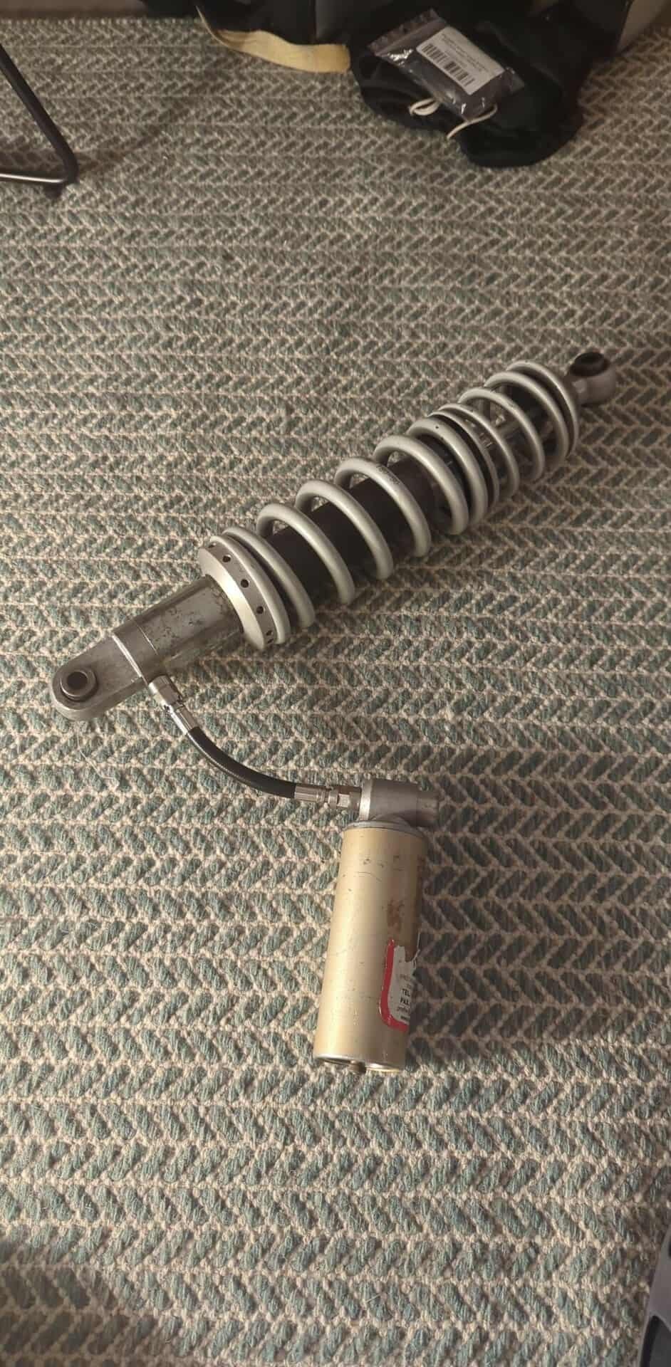

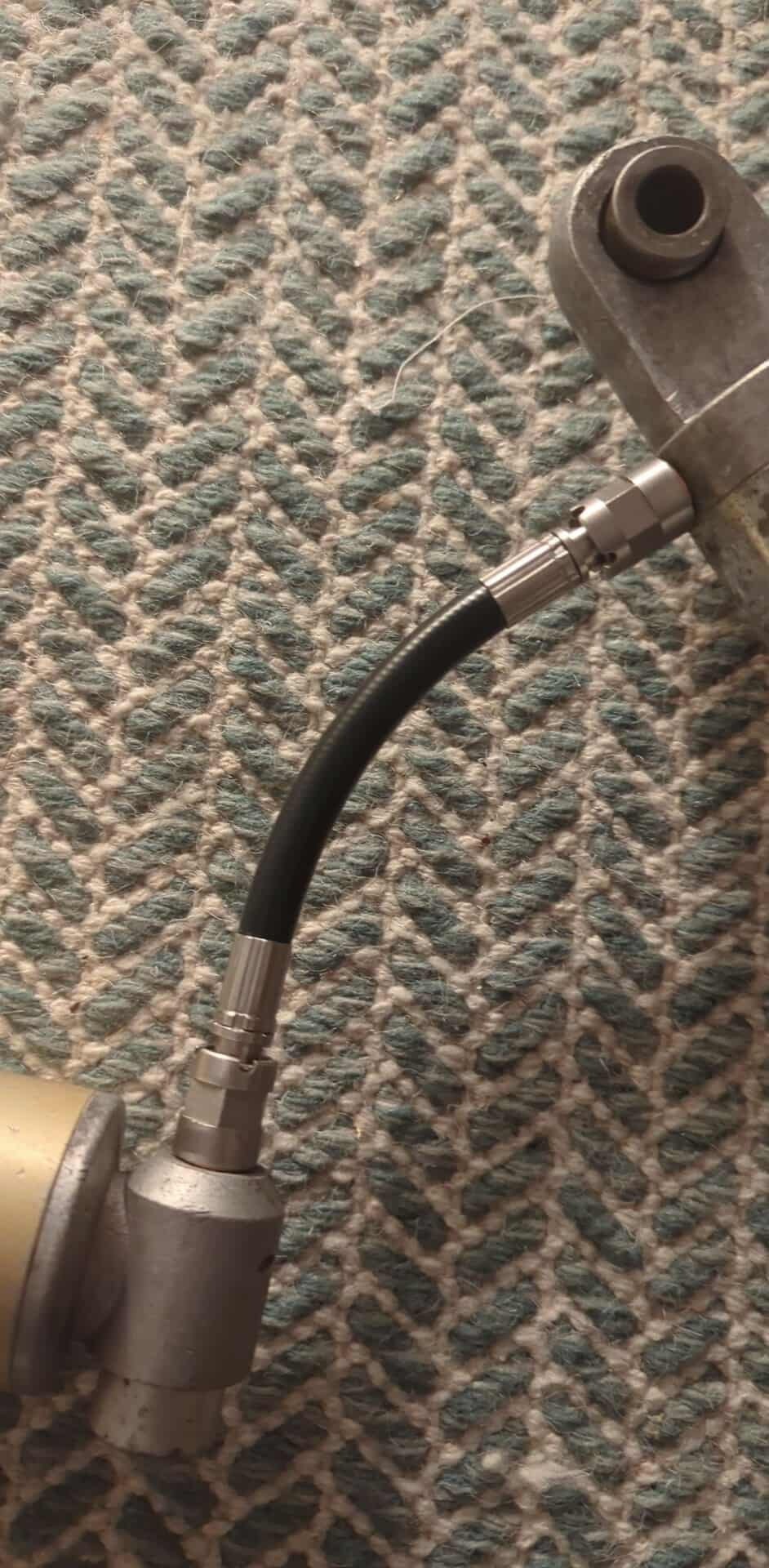

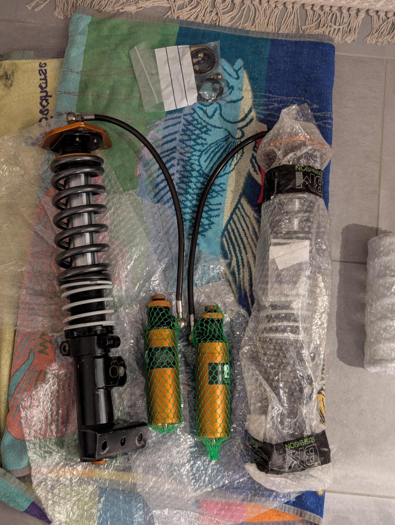

Déjà, réception des amortisseurs avant et arrière après réfection complète et ajustage à l'auto :
  • Sur l'arrière, Proflex 2 voies. Tout a été refait à neuf au poids calculé, changement d'une tige car fissurée en partie haute, changement des 4 rotules et apairage de l'hydraulique avec les ressorts bien dimensionnés mais le tarrage était dans les choux... Butées neuves également. Raccourcissement des flexibles aussi pour mettre la bombonne dans l'arche de roue.
  • Sur l'avant, AST 5300 3 voies sur mesure BMW Suspension, changement des ressorts, tarrage au poids et fonction des nouveaux ressorts plus souples, étancheité, butées, tout en neuf. Une des tiges était tordue, mais plus disponible, donc le gars me l'a réaligné chez son voisin usineur. Vraiment sympa et arrangeant, le tout pour 450€ avec facture et ressorts... donné !
Si vous cherchez des adresses sérieuses, je recommande. BMW Suspension et GGS Suspension (pour les Proflex).

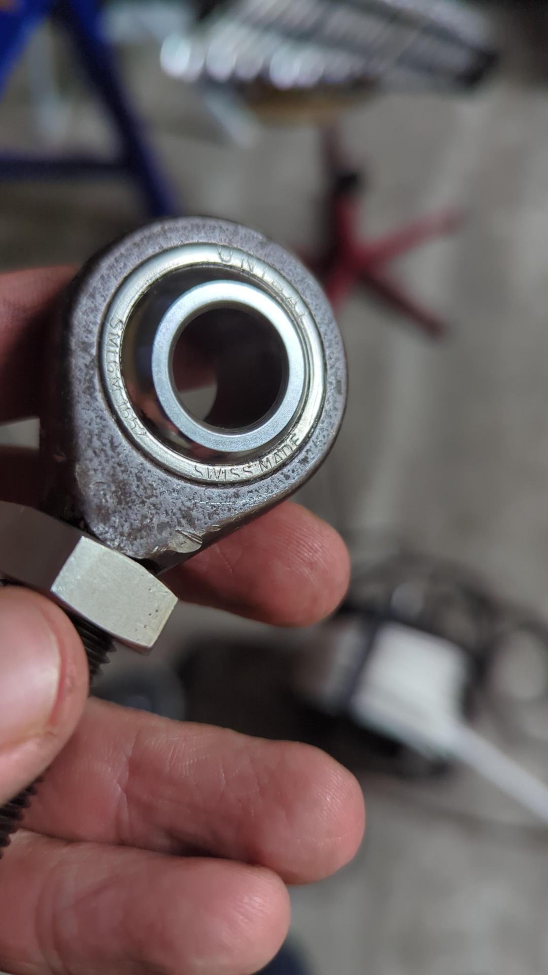

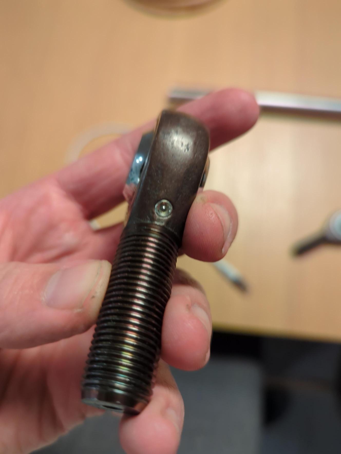

Plutôt que de mettre du Millway partout (la Rolls... au prix Rolls), j'ai décidé de garder mes bras de carrossage qui étaient sur l'auto. Suite à un bon nettoyage je me suis aperçu qu'ils avaient des rotules de super qualité, fabriqué en Suisse et vendues pour la compet auto : modèle SMLGM 16.52. Après un bon graissage ça sera comme neuf.
https://www.pam-sport.fr/rotules-competition/1698-rotule-sfg6.html
La raison qui me poussait à changer c'est que les bras seront pénible à régler. Allongement par rotation de la rotule complète donc démontage à chaque réglage. Mais bon, ils sont tout inox / alu et ça m'économise 380€...
Enfin une fois que j'aurai réussi à extraire le morceau de vis titane qui est bloqué dans un des deux bras...

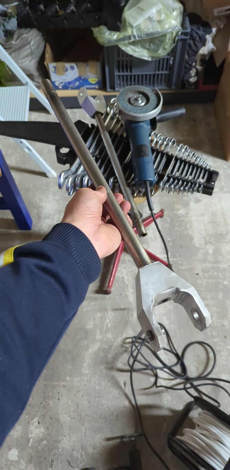

Les bras supérieurs, j'ai commandé les rotules de chez PMC pour monter à la place des sb origine. Malheureusement le kit que j'ai acheté pour extraire / monter des roulements est pour presse, pas pour système tige fileté... Donc je n'ai pas les outils pour faire.

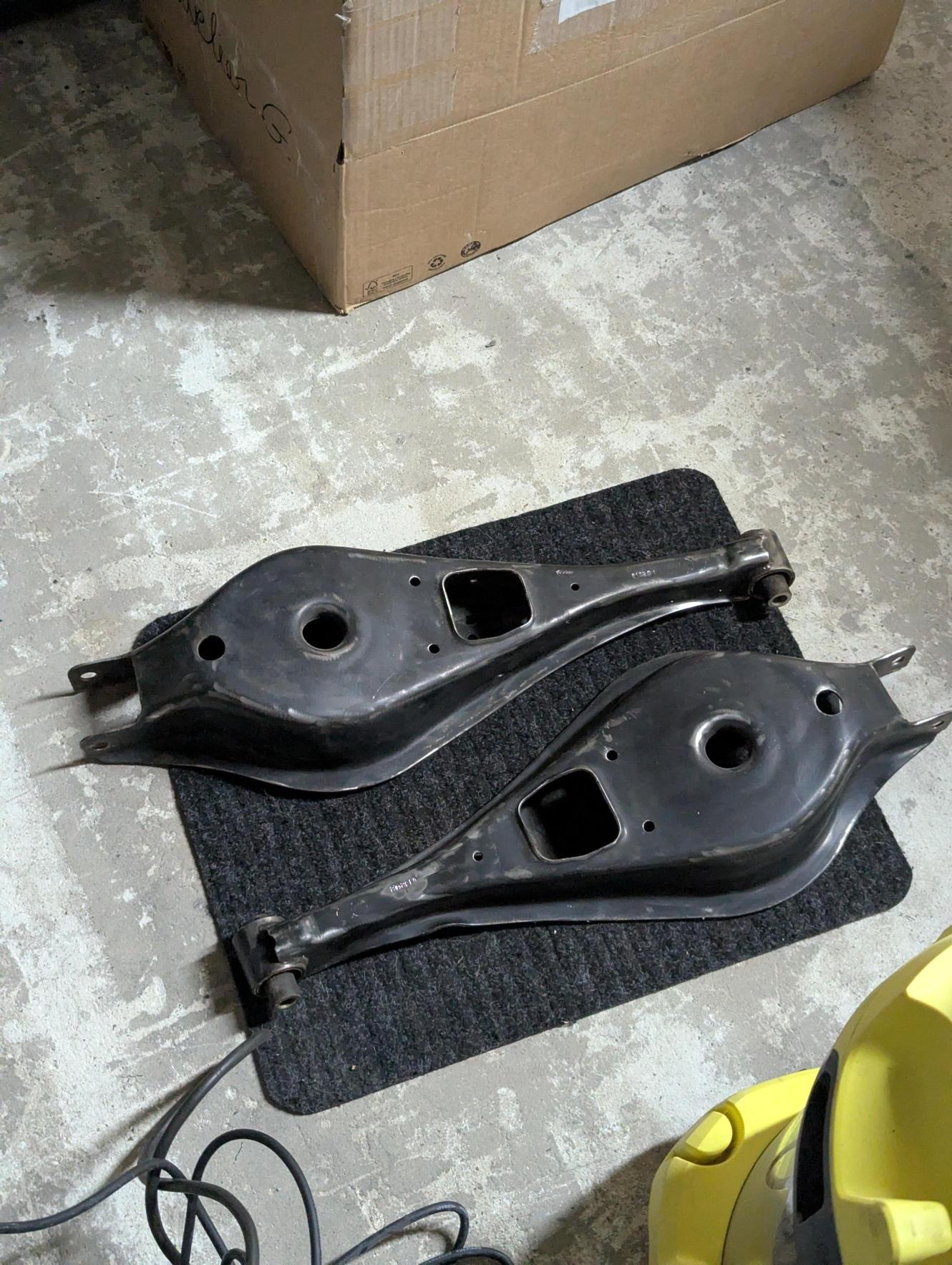

En attendant j'ai sorti les bras de mon ex M3 qui me restait et j'ai commencé à les nettoyer :

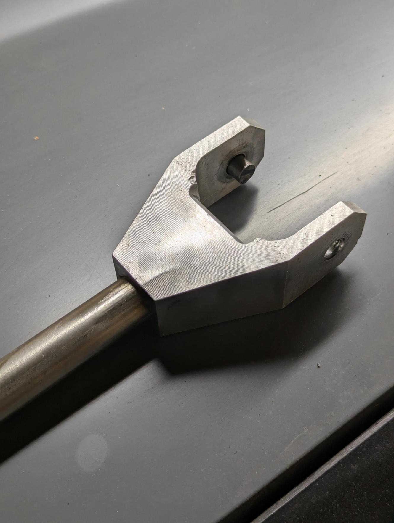

Celle que j'ai est une OEM 15mm toute ridicule. J'aimerai bien passer sur une OEM M3 Coupé en 20mm à laquelle il faudra souder des pattes pour la rendre bielettes rotulées compatible et réglable. J'ai peur qu'une whiteline ou H&R soit trop grosse pour mon auto.

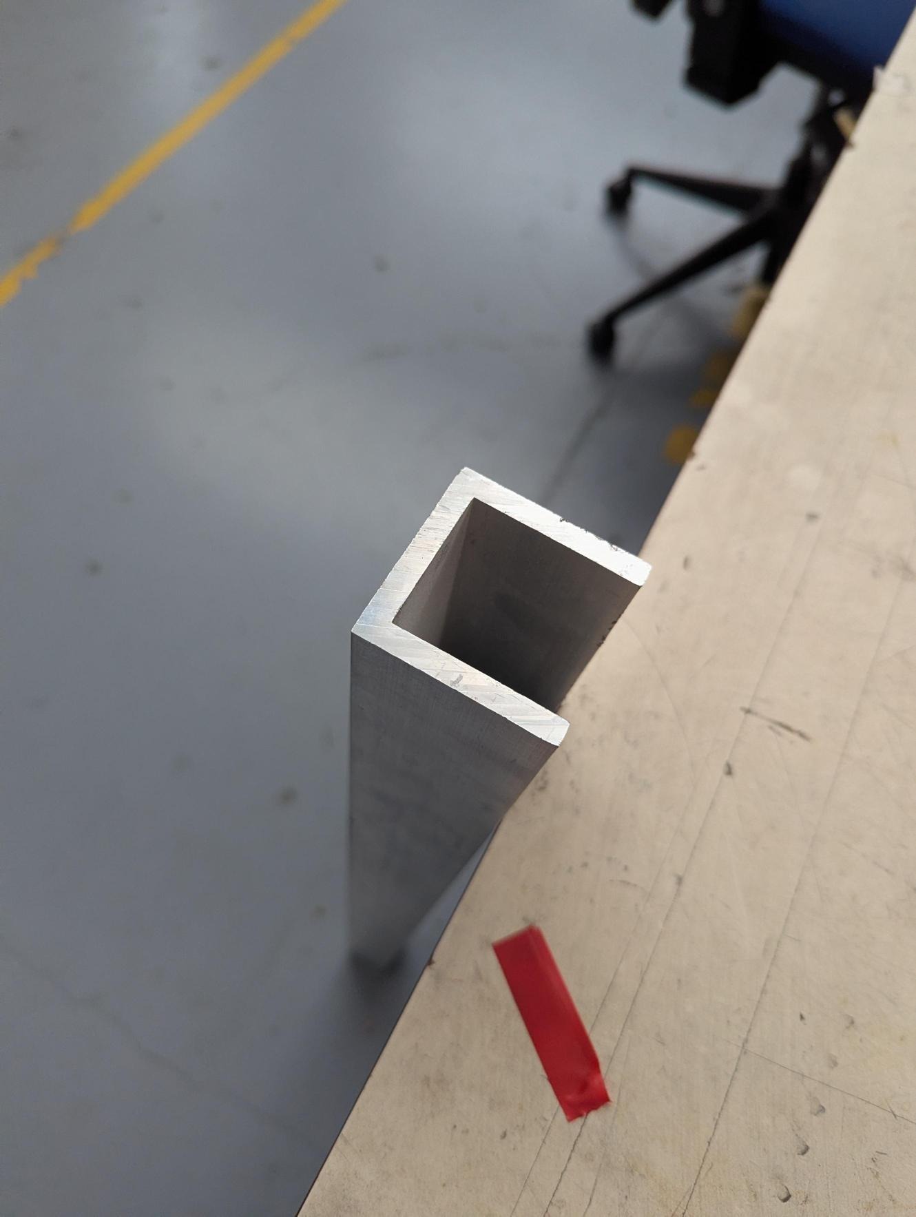

Il me manque aussi les coupelles supérieures des amortisseurs arrière, et encore une fois le bout d'alu Millway est à 140 balles. Enfin peu importe le prix, le soucis c'est qu'il n'est pas aux bonnes dimensions pour les Proflex. Donc je vais fabriquer les coupelles à partir d'un morceau de cornière en U alu de 5mm d'épais. Efficace et pas cher...

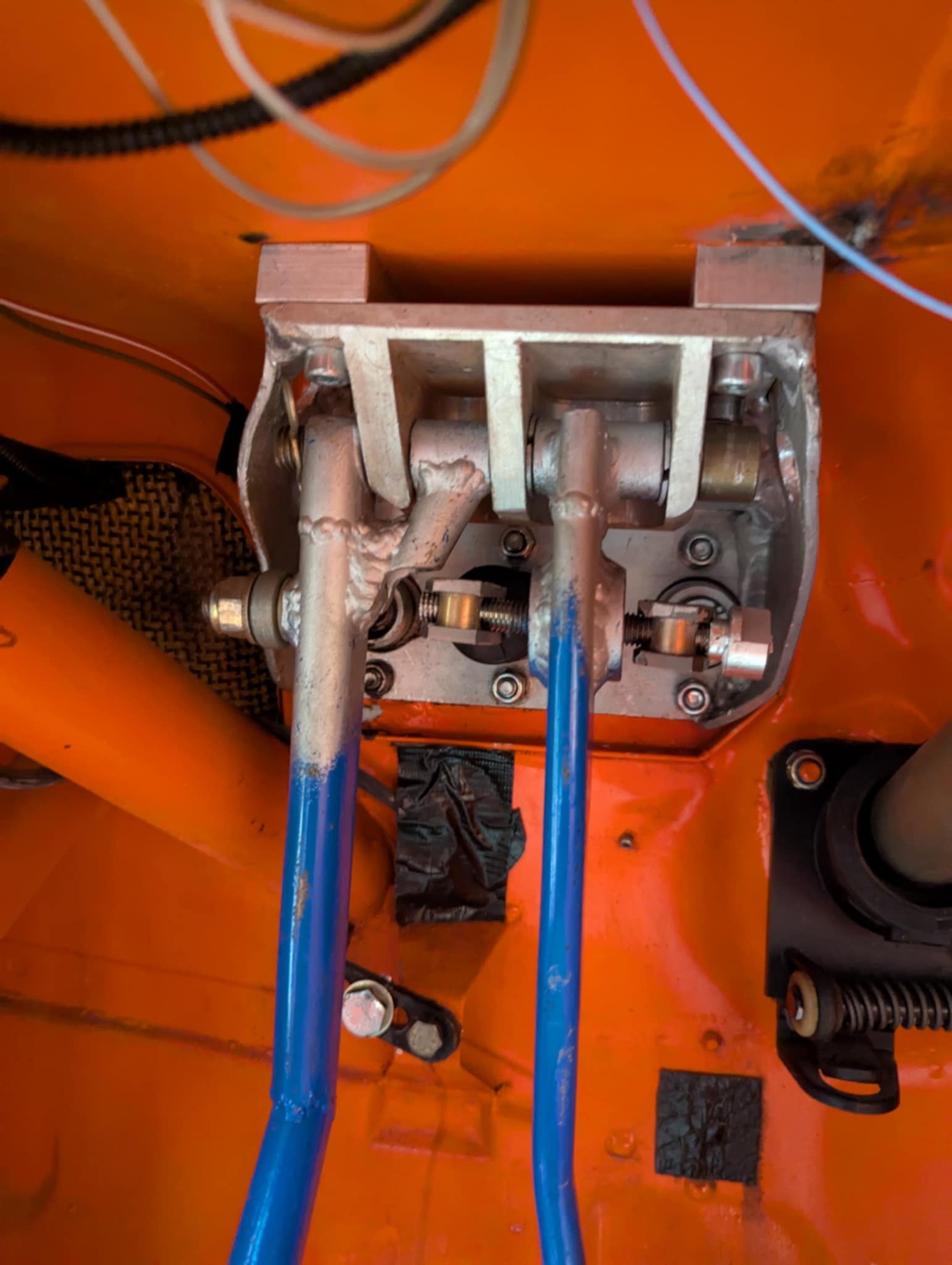

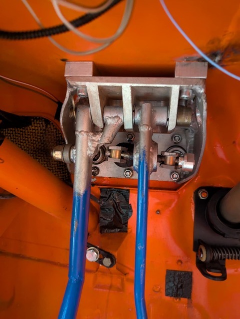

J'ai aussi reçu le petit cable avec "robinet" qui me permettra de régler le bias avant / arrière des freins directement au palonnier. Il vient se greffer sur le bout de la tige fileté du pédalier :

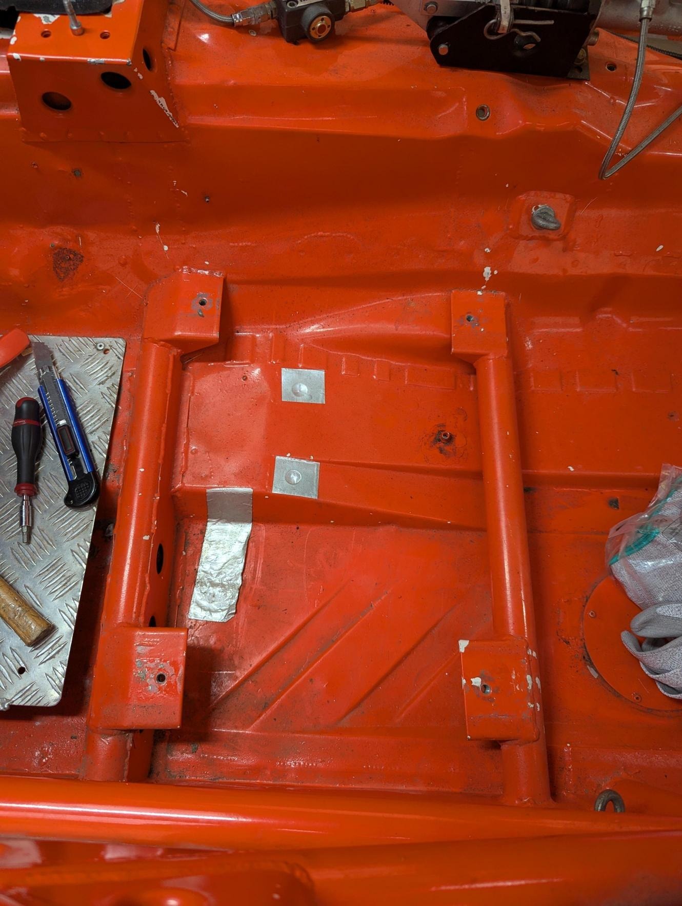

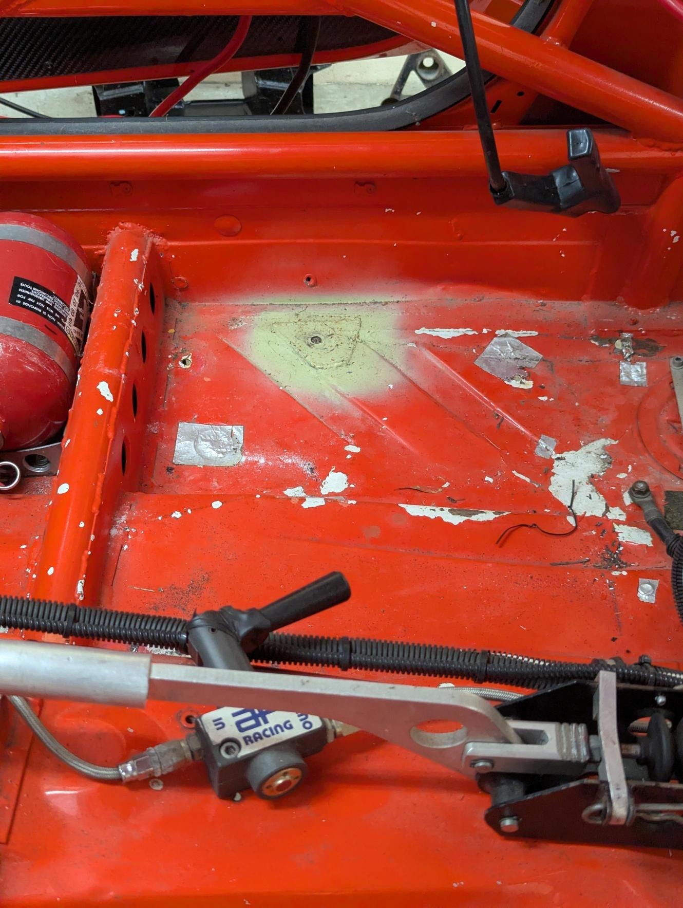

  • Positionnement du siège conducteur pour refabriquer des platines plus en phase avec ma taille
  • Façonnage en CAD (carton aided design) des fixations pour le siège passager. L'idée étant, si possible, de souder de quoi fixer le siège passager pour de vrai à la caisse, en symmétrisant la fixation conducteur. Voiture de course oblige, elle n'avait pas de quoi mettre un second siège. Et préparation rally petit budget : on sur-élève le siège sur des plots cylindriques... je vous dit pas comment la caisse a mangé.
    Côté conducteur :

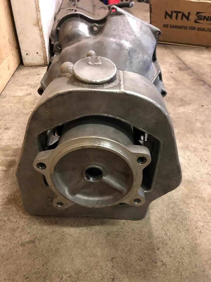

Edit : pour la fin une petite photo de la sequentielle d'origine avec la bache à huile qui fait le tour 👌🏻

Pour la télécommande de réglage de répartition frein je trouve que c’est un peu flou du coup je la règle directement sans passer par la télécommande de tableau de bord moins pratique mais plus précis tu vois le chemin sue fait vraiment la vis

C'est une lubrification batarde.
D'origine par carter sec sur le S14/7.
Mais un carter "humide" a été remonté sur mon auto, tout en conservant la pompe à huile externe d'origine. En gros le carter cloisonné sert de bache à huile.
Pour faire la vidange j'ai donc dans l'idée de faire recracher à la pompe l'huile du carter dans un récipient puis de re-remplir la quantité obtenue + supplément léger dans un vase avant de s'assurer qu'elle ne est bien purgée...
Un peu délicat en logique. J'appelerai peut-etre l'ancien propriétaire pour savoir comment il faisait.
Vivement le passage en bache seche.

Oui, c'est une fabrication "artisanale". Je ne sais pas pq ils n'ont pas mis de trou de vidange mais comme c'est soudé artisanalement... bref.
La faute à la catégorie S2000 dans laquelle l'auto a couru qui empêchait d'utiliser un carter sec.
J'ai déjà acheté une bâche pour mettre dans le coffre mais je ne suis pas sûr que ce soit une bonne idée au final. Je pense plutôt la loger devant le moteur dans le compartiment pour éviter les raccords infinis. On verra.
