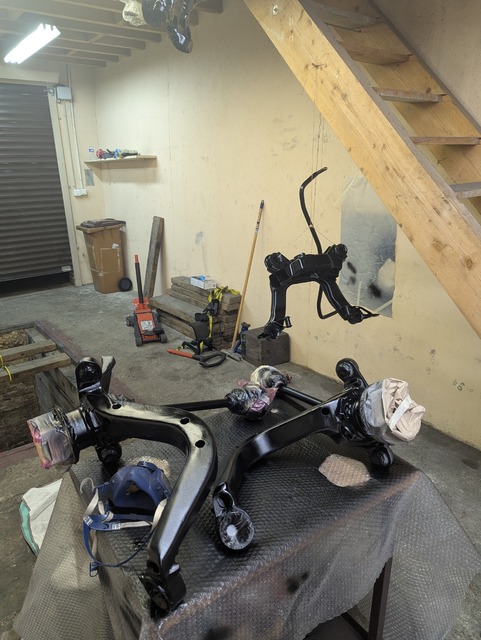

Pour mes peintures je fais tout avec un masque 3M du taff donc pas d'empoisonnement. Toujours ventilo + aération à la fin de la pulvé pour dégager les covs.
Je suis passé au garage ce soir, ca a bien polymérisé. Petite déception cependant j'ai passé deux bombes, strictement identiques mises à part qu'une était plus récente que l'autre, et la plus ancienne que j'ai passé en deuxième a fait un rendu brillant quand la première était satinée....curieux.
Bref, comme il y a 2/3 zones qui manquent de couverture je vais passer une troisième bombe. L'époxy a l'air bien costaude vs les peintures de merde que j'utilise d'habitude.
J'ai tout chamboullé pour attaquer avec des angles différents.

Et bien en fait je crois que les bombes châssis ecar c'est de la polyurethane 2k, c'est l'apprêt qui est en epoxy en fait.
Bon cela dit je sais bien que ça tiendra pas comme l'origine dans le temps mais c'est pas trop le but de toute façon. Une bonne partie des pièces que je vais remettre sur l'auto dégageront dans les années à venir : triangles, berceau avant / berceau arrière, moyeux aussi éventuellement. L'idée c'était déjà de tout démonter pour contrôler les rotules / le montage, car la voiture n'est pas exempte de reproches de ce côté là et j'avais de toute façon prévu de remplacer beaucoup de choses.
Et puis quand j'ai vu la rouille, je me suis dit à minima faut stopper ça.
Mais comme j'ai pas travaillé dans le bon sens, forcément c'est délicat de faire bien. Pour une bonne tenue il aurait fallu tout démonter les bras par exemple : roulements / cardans off, sabler proprement et epoxy au four bien épaisse. Mais comme j'ai changé les rotules avant de peindre par soucis de calendrier et aussi parce qu'au début je pensais pas peindre.... bref.
La peinture m'a aussi permis de gagner du temps dans un sens.

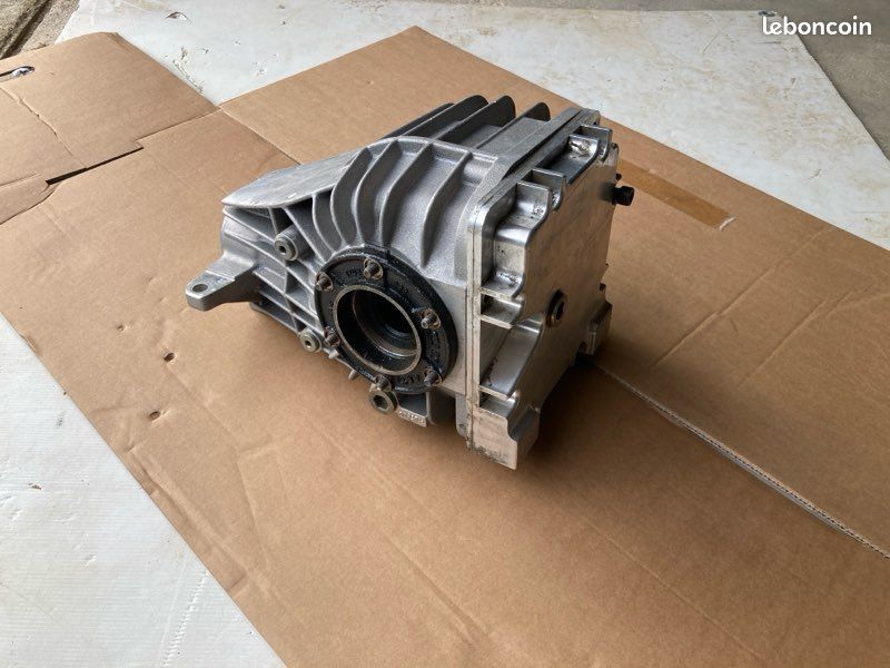

Tu cherches un pont 188?
J'en ai vu un à vendre 4/45, 75% pour 2'200.-chf
il y a 19 minutes, fredz72 a dit :
Il cherche en aluminium il me semble
Un peu comme celui la :
https://www.parc-pilotes.com/fr/announcement-detail.php?id=230520
EDIT : il est aussi sur LBC...moins cher, ha ha ha
En mode #j'tepètetavente# 🤣
leboncoin
No image preview
Carter alu pont 188 pour BMW
Carter alu Pont BMW 188 d’origine Couvercle de pont Oreca Poids: 10,3kg Idéal rallycross autocross rallye TT Drift

Ah oui pas cher là, j'avais vu chez Vink pour 2500€ de mémoire. Je me demande si je vais pas investir directement... mais le couvercle n'ira pas en tout cas.
il y a 33 minutes, fredz72 a dit :
J'en cherchais pas un tout de suite mais oui à terme je passerai sur un 188 car il est beaucoup plus léger que le 210.
En 75% c'est idéal pour moi car c'est le tarrage oem des STW. C'est ce que j'ai sur mon 210.
Maintenant ça fait partie des choses que j'allais remettre à plus tard mais pour 800€ l'annonce de @Bimmer m'interesse bien

Alors au contraire, en général quand c'est trop bon c'est que ça va pas, et j'ai bien l'impression que c'est mort sur ce coup-ci.

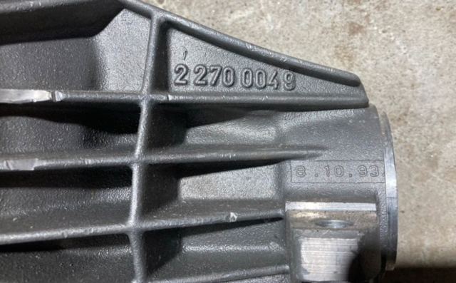

Après une petite enquête, c'est un carter de pont de E36 STW, typiquement exactement comme la mienne car il est daté de fin 93 :
En dehors de son mauvais état général avec les fixation supérieures meulées et une flange fissurée, un coin tappé etc, c'est en fait un carter de pont Gemini, l'appelation des ponts spécifiquement utilisés avec la boîte de vitesse Hollinger séquentielle des STW.
En dehors de son excellente efficacité, cette boîte est une catastrophe en fiabilité et coûte d'occasion sans pièce plus cher qu'une séquentielle neuve plus moderne et plus légère. Et surtout le système Hollinger / Gemini tourne "à l'envers" vs une boîte / pont traditionnel.
Qui plus est, je doute que le carter STW soit compatible avec des internes "normaux".
Voici une vue de dessus d'un pont Gemini entier :differenzial-in-aluminium-lsd-75-391-for-bmw-e36-supertouring.jpg
L'entrée du pont n'est pas du tout centrée sur la sortie, et je sents que ça va être un truc sans issu pour le faire fonctionner. J'ai l'impression que le décallage est inversé : d'origine l'entrée est plus proche de la droite du pont quand sur le Gemini elle est sur la gauche on dirait. Bref, j'ai du mal à dire mais j'ai la sensation que ça sent plus la merde qu'autre chose. Pour l'instant c'est pas une priorité, on va garder les 800 balles pour un roulage lol !
Le carter auquel je pense est tout simplement celui des E30 DTM, en reproduction moderne à l'alu SILWA qui va mieux que le SI9Mg des anciens (le marquage est imprimé dessus)
