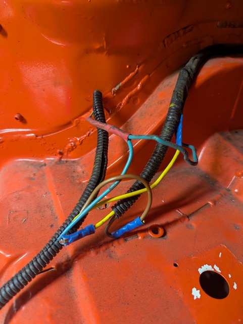

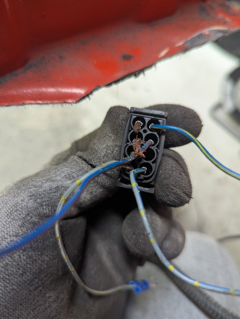

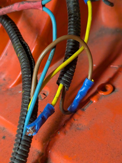

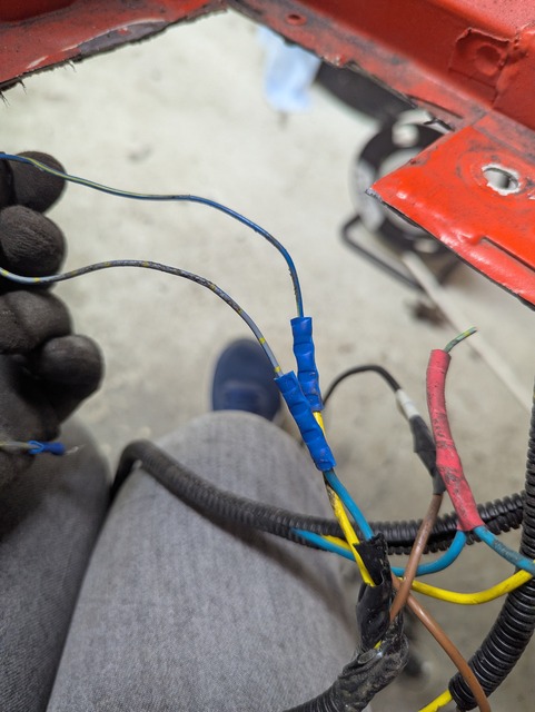

J'ai coupé aussi le faisceau après avoir reculé / désolidarisé ce que je pouvais. C'est vraiment la foire là-dedans et il manque la moitié des ampoules sur les feux. Il va falloir aussi réfléchir à un moyen de mettre un feu stop standalone car là je pense qu'il n'y a rien, et si je veux rouler avant le nouveau faisceau faudrait s'y atteler.

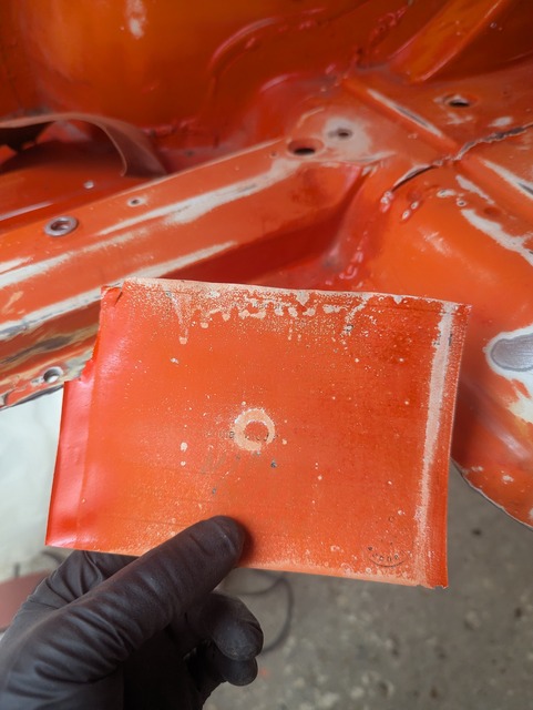

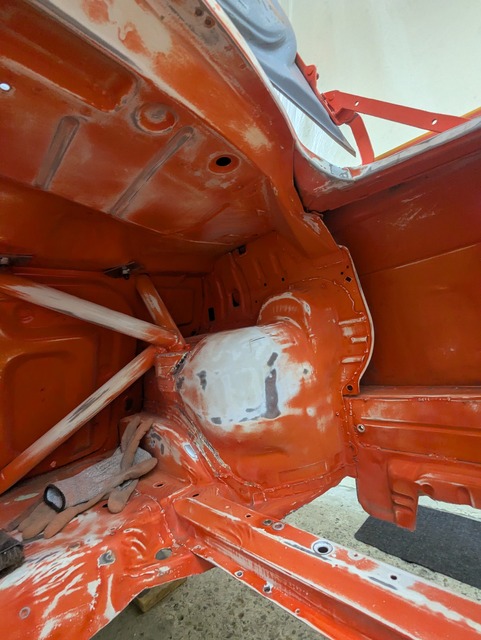

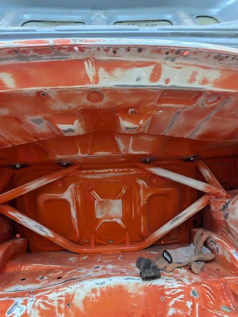

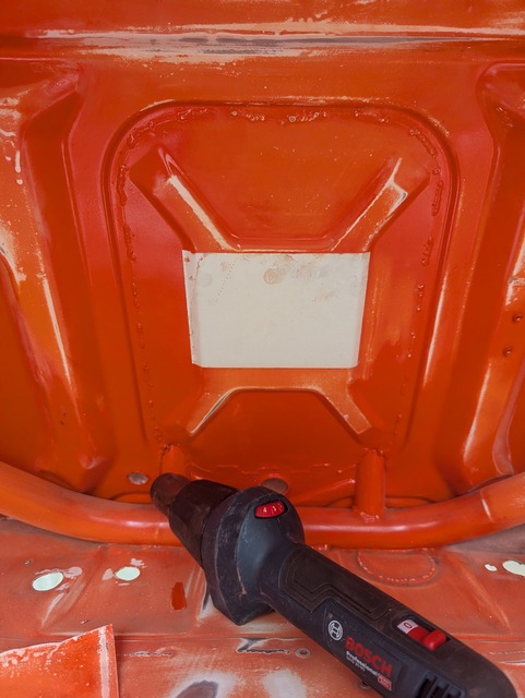

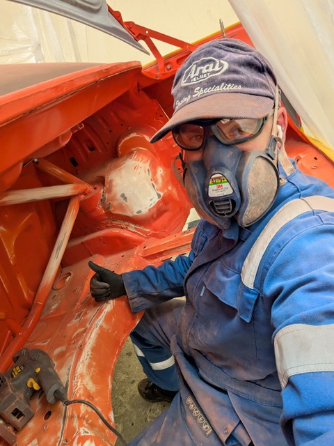

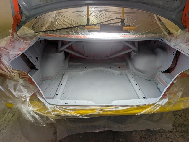

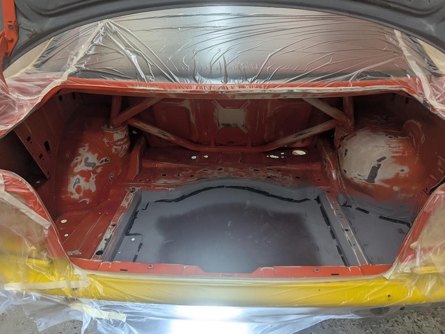

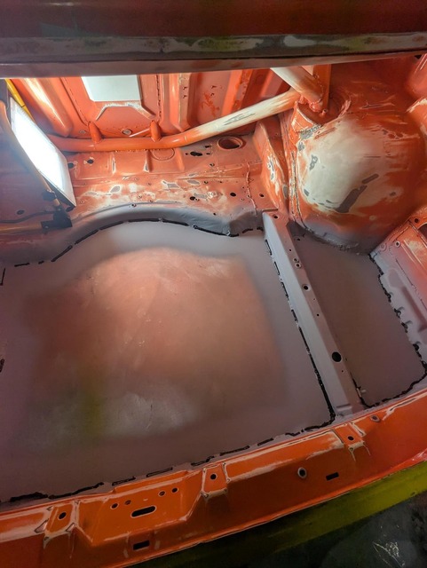

Debut du pongage dans le coffre. J'ai pas trop le matos donc c'est mano + ponçeuse placo. J'attends une petite triangulaire qui devrait aller mieux mais je suis prit par le temps et j'essaye de faire le fond du coffre en prio vu qu'actuellement l'accès est plutôt cool !

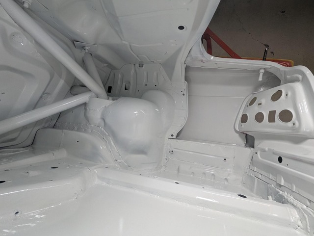

Petite dècouverte sous la peinture de la cloison arrière qui me donnera peut etre un peu plus d'indices sur l'historique de l'auto. L'étiquette était complètement cachée sous une épaisse couche de peinture, c'est la ponceuse qui l'a révelée.
Encore 6 à 8h de boulot dans le coffre pour avoir un état de surface propre, propice à une fine couche d'aprêt epoxy puis un brillant direct d'Alpineweiss 2 ecar en 2k.
Mais gros nettoyage assez long à l'essence F du fait de goudron partout partout dans les coins. La voiture a du faire une spéciale sur une route neuve c'est incroyable y'a du gravillon collé partout, un véritable enfer.
Une fois peinte je vais reboucher les trous que l'ami JB ne pourra pas remplir avec des gromits en caoutchoux histoire de rendre le coffre un peu hermétique. Eventuellement mastiquer aussi quelques arrêtes avant peinture.

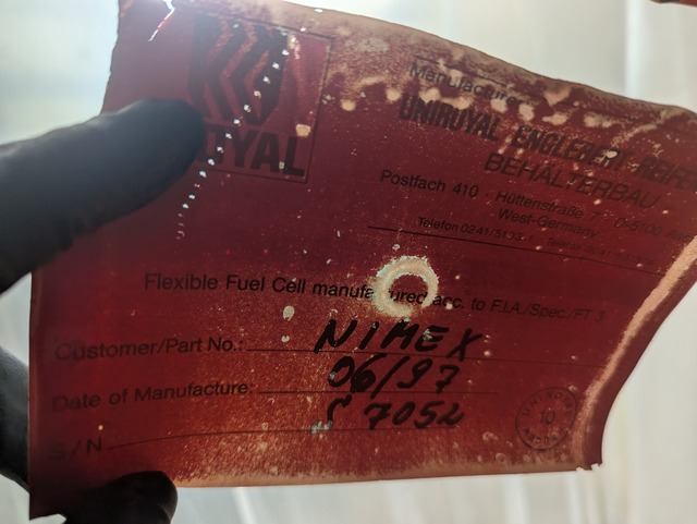

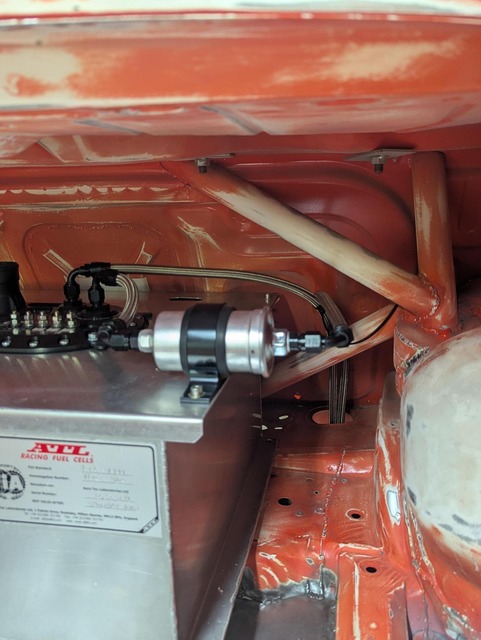

Entre autres nouvelles, l'ami finnois a terminé le montage du support de pompes avec surgetank intégré. Il a tout cablé au poil et ajusté le montage qui malgré le prix est perfectible.
J'ai reçu la mousse pour le réservoir et le support est en transit, donc d'ici 1 semaine et demie on pourra remonter le réservoir proprement, et anticiper la commande de durites / raccords. Et la peinture du rail d'injos. Et hop le circuit sera quasi neuf.

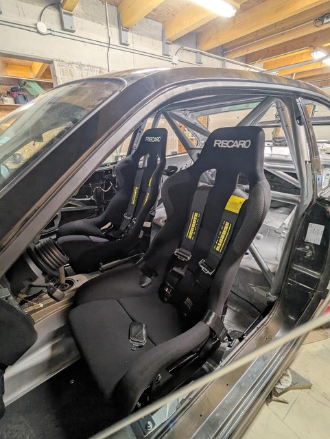

Et sinon un grand merci à l'ami @Goethe27 encore une fois, qui m'a cherché un beau Recaro Pole Position ABE tout neuf suite à la parution d'une annonce ce midi sur leboncoin qu'on s'est partagé avec le compère @totomini 😁

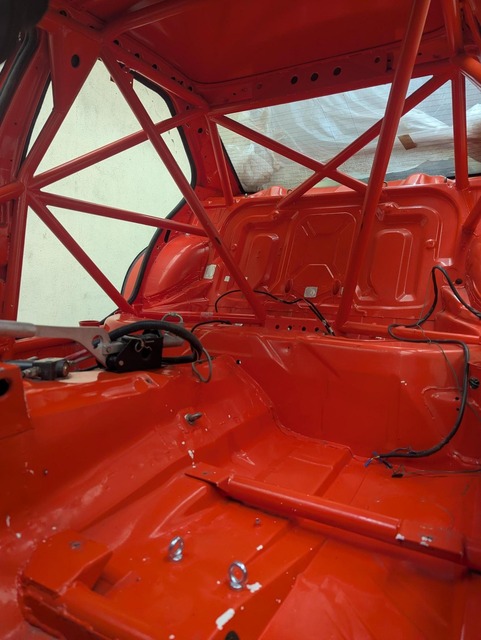

Le set-up passager est donc quasiment fini :
  • Soudage des fixations sur tube / du tube le week pro
  • Fabrication des équerres alu (commencé)
  • Soudage des fixations d'œuillets du 6 points sous la caisse, week pro si je reçois les écrous M10x1mm cette semaine afin de les mettre inversés sur une plaque sous caisse comme côté conducteur
  • Harnais 6 point fia neuf en stock 👌🏻
  • Recaro à chercher bientôt 🫡
Bref, j'ai du boulot jusqu'à matusalem, et pas assez de temps pour tout faire mais au moins c'est motivant 😄

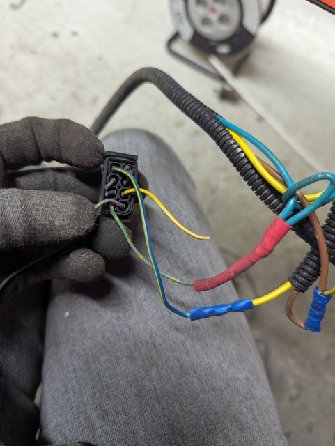

Le faisceau ça fait peur
Bonjour à tous,
Un peu de nouvelles après un week-end bien chargé. Comme expliqué la dernière fois, l'ami @Jeanbapt57 a fait la route pour venir souder le coffre dont il était en grande partie responsable pour l'idée du charcutage 😂
On y reviendra mais je profite de ces quelques mots pour le remercier. C'est pas la première fois que les rencontres du forum m'apportent de l'aide mais c'est ce qui fait que j'adore cette plateforme, et que je continue à poster ici malgré la "petitesse" de la commu vs Insta et consorts. Se tapper 4h de route aller puis retour pour respirer de la peinture qui brule, plié en 8 dans une cage à lapin dégarnie, pendant ses vacances, on en trouvera pas beaucoup qui seront aussi volontaires. Merci JB !!
3 objectifs donc :
  • découper / pointer / souder la tôle du bac de roue de secours puis la tôle du bac de batterie
  • ajuster / pointer et souder les embases d'équerres et de harnais pour le siège passager
  • commencer à travailler sur la ligne d'échappement en fonction du temps restant

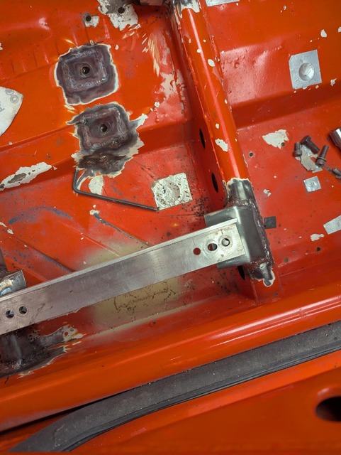

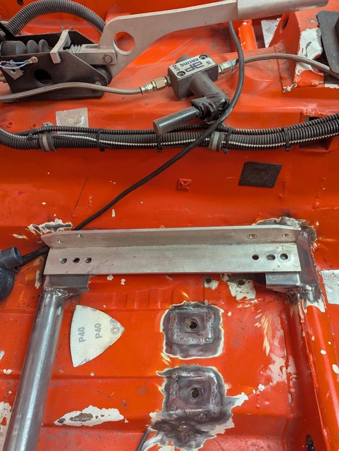

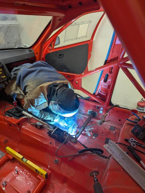

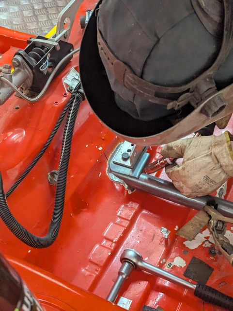

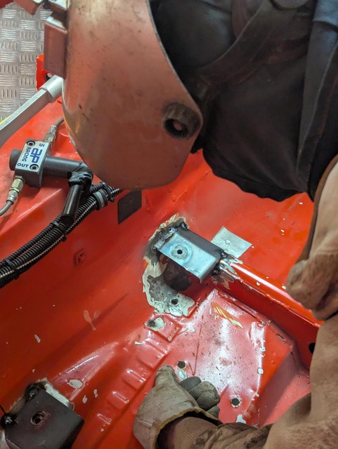

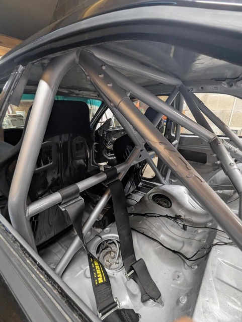

On a attaqué par le siège dès qu'il est arrivé à la maison, et après une petite bataille avec un gros niveau et une équerre on a pu pointer les embases de telle façon que l'inclinaison soit parfaite, assez symmétrique en angles, et que l'équerre repose bien dessus à plat.
Puis on s'est aperçu qu'on avait pas soudé le tube arrière avant, ni soudé les inserts filetés sur le dessous... l'excitation tout ça tout ça. Après quelques suées :
juste avant de faire une bêtise :
Juste après s'en être rendu compte :

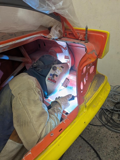

L'homme au travail :

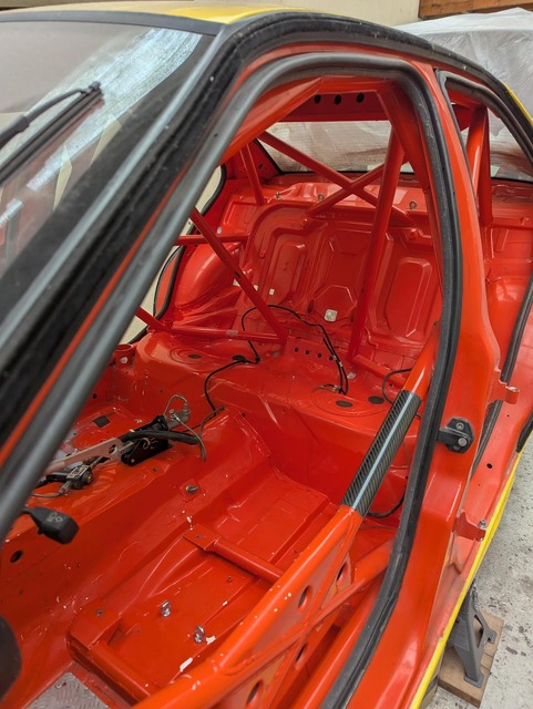

Dans ces moments on se sent un peu inutile mais bon ça faisait un petit bout de temps (quelques mois) que je n'avais pas eu cette sensation retrouvée d'être le fiston qui regarde papa faire quand ça touche à la mécanique. D'habitude c'est @Goethe27 ou @ACS3 qui me disent "touche pas à ça petit con", cette-fois ci j'ai même pas essayé.
Le résultat est vraiment bien, l'inclinaison est parfaite et j'avais un peu peur qu'on ait du mal à fitter tout bien comme il faut mais JB a géré ça d'une main de maître avec une pénétration costaude qui inspire plus confiance que les petits cordons du côté conducteur.

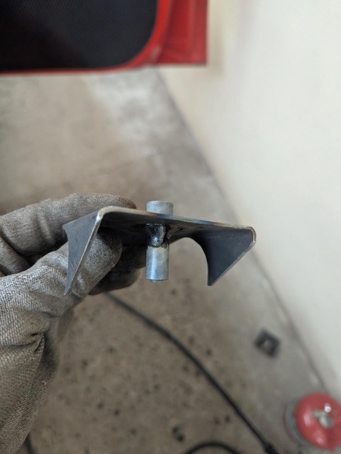

Il a aussi soudé deux petites plaques - écrous pas fin pour les 6 points entre deux, à la côte conducteur, et profité pour ressouder une fissure dans le plancher qui se trouvait à côté.
Un peu de nettoyage et peinture !

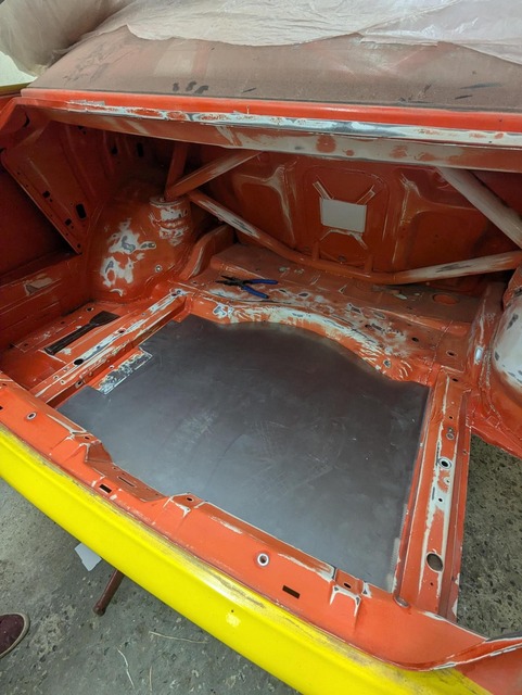

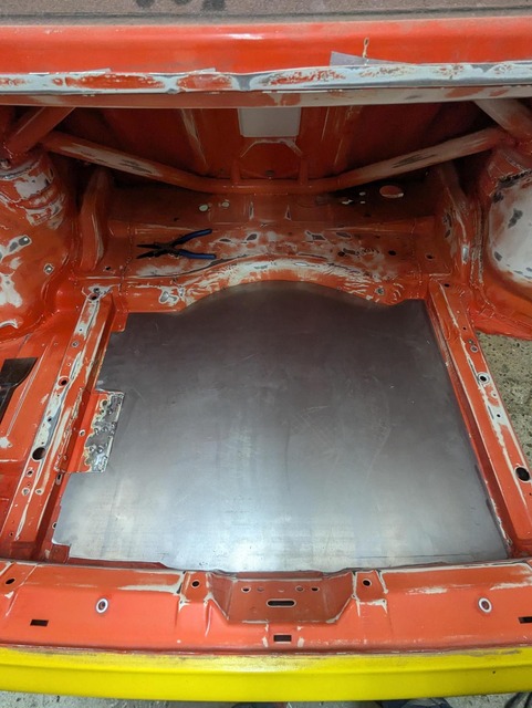

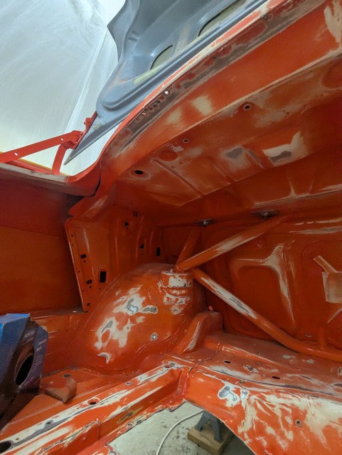

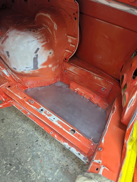

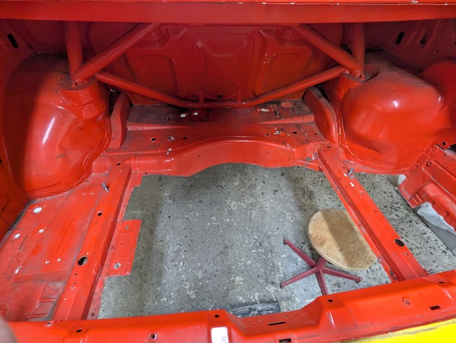

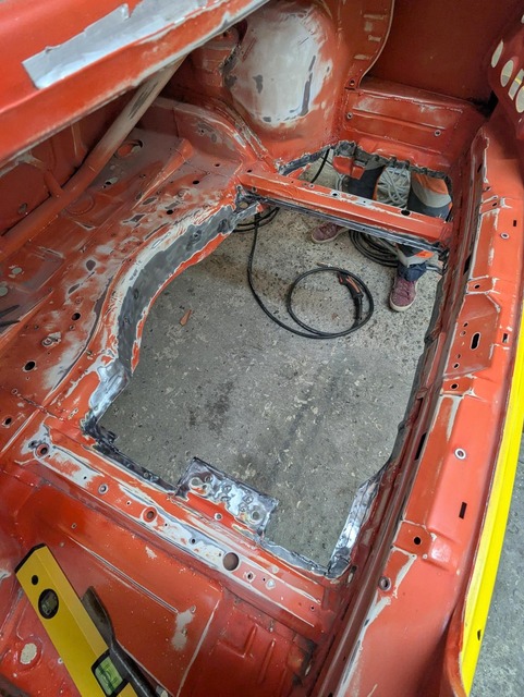

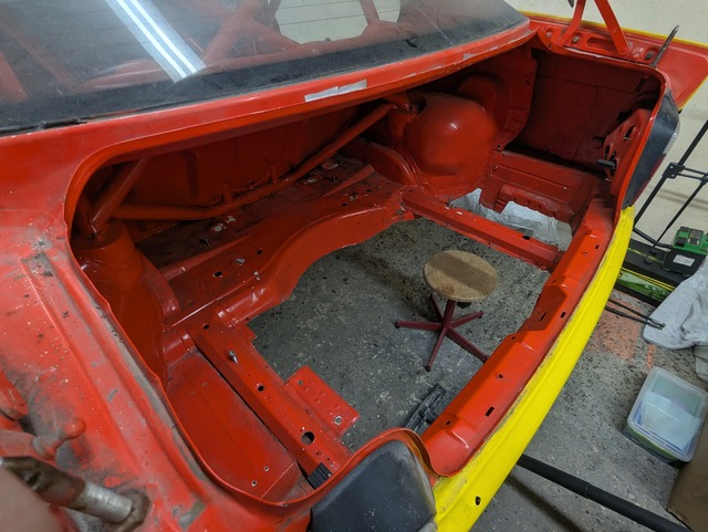

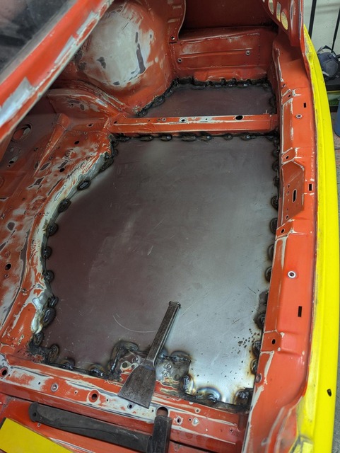

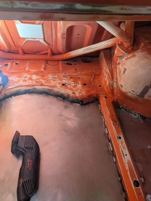

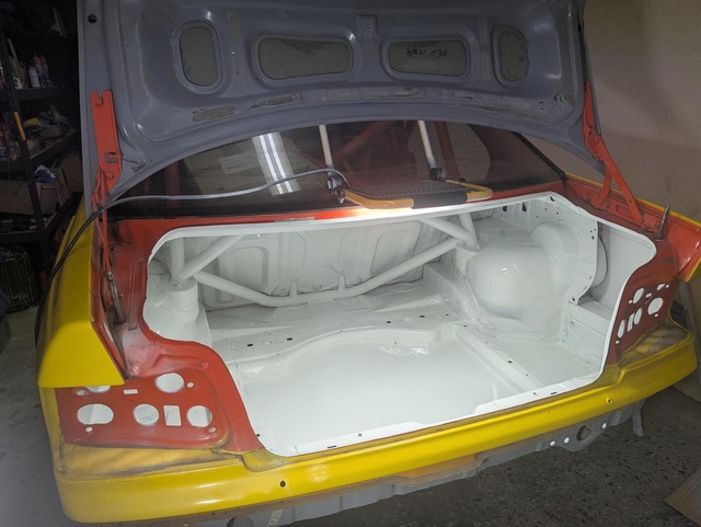

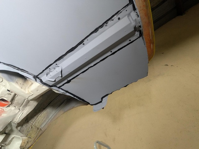

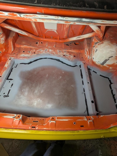

Le jour suivant, on a pu attaquer le coffre. Il nous a fallu un peu de temps pour pondre un patron de découpe et préparer la zone au soudage. D'abord le bac de roue, puis le bac de batterie :
Dans l'autre sens pour le soudage :

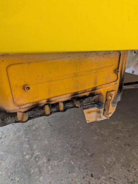

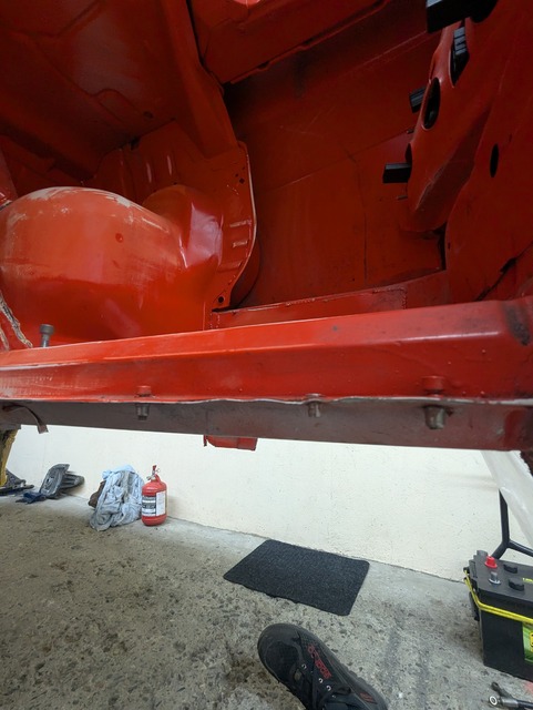

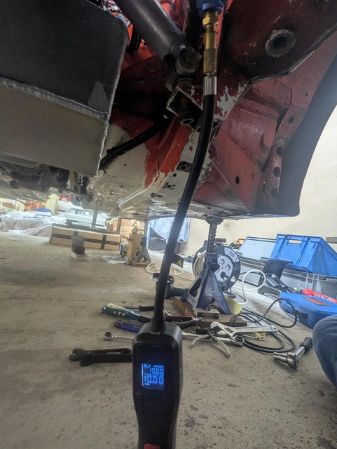

Visiblement j'ai un peu merdé avec le niveau en essayant de le diriger vers un truc plat et je lui ai fait souder la tôle un peu de traviole sur le fond du bac. Pas bien grave vu que ce sera sous le réservoir mais pas évident de trouver la bonne inclinaison. La soudure n'était pas non plus facile vu la finesse des tôles mais tout est parfaitement fixé avec des cordons bien solides.
Maintenant il faut décapper un peu partout où ça a crâmé de l'autre côté des chainettes :
Puis à minima apprêter. J'aimerai bien passer une couche propre de 2k brillant direct ensuite en Alpinweiss 2 donc j'ai 3 canettes en stock, mais je sents que ça va m'emporter loin, donc je risque de faire juste l'apprêt aux zones qui ne seront pas couvertes par les trains à la repose. Il y a déjà assez de travail comme ça avec le coffre. Sachant qu'il faut que j'ébavure un peu partout les surplus de tôle que j'avais pas bien ébavuré autour du coffre.

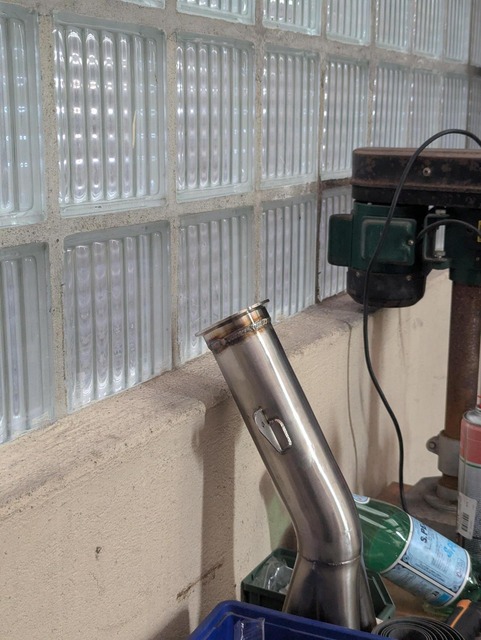

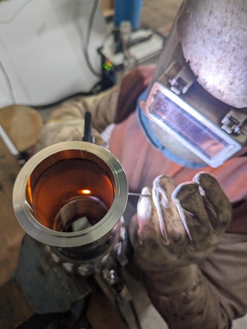

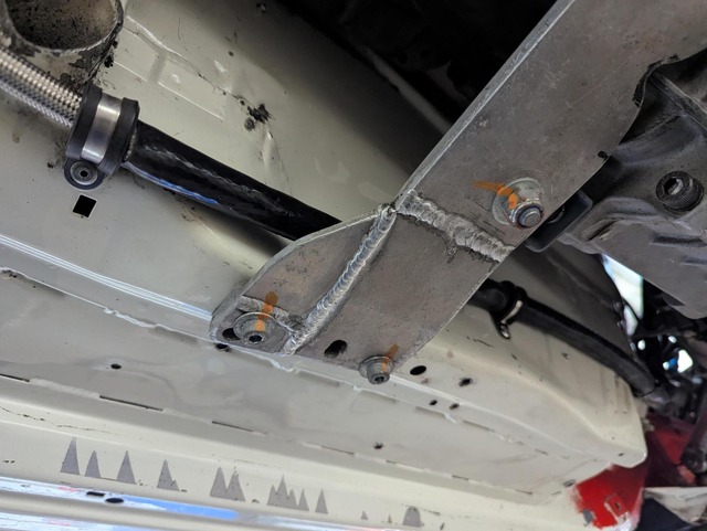

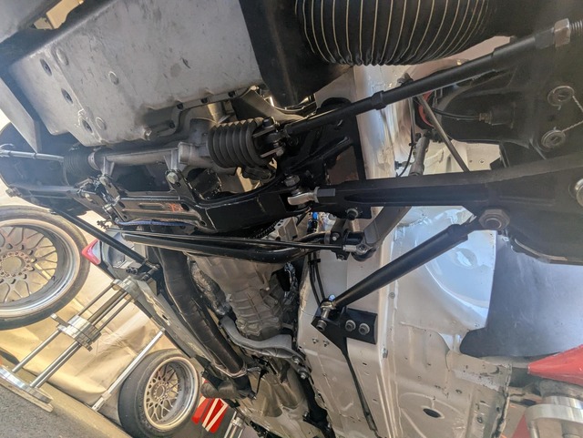

Après tout ça JB a commencé à souder les premiers éléments de ligne, notamment la bride V-band sur le collecteur et sur un petit bout de tube, sur lequel il a ensuite soudé le petit flexible que j'avais prévu juste après la jonction. On aurait voulu mettre l'embase de sondes lambda sur le collecteur mais la résistance de l'inox aura été supérieure à celle de nos forêts, mettant fin à cet espoir abruptement...
J'ai zappé la photo finie mais vous voyez l'idée. Coup de chance sur le choix des brides et du flexible, j'ai prit ceux où il n'y a pas besoin d'inerter pour la soudure donc ça simplifie la vie. Pour le reste de la ligne ça va être plus pénible.
Voilà tout pour l'épisode soudure. On ne s'en rend pas forcément compte quand c'est quelques photos mais il y a beaucoup de temps à passer pour faire ça bien, et c'est un savoir faire assez atypique, qui plus est pour des travaux minutieux. Donc merci encore JB pour ce grand service que tu me rends !

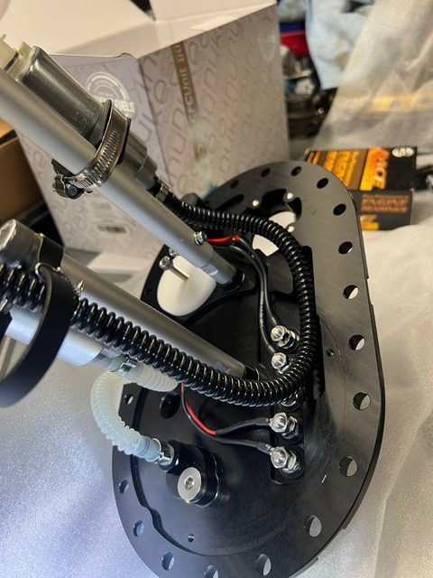

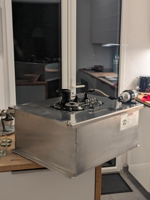

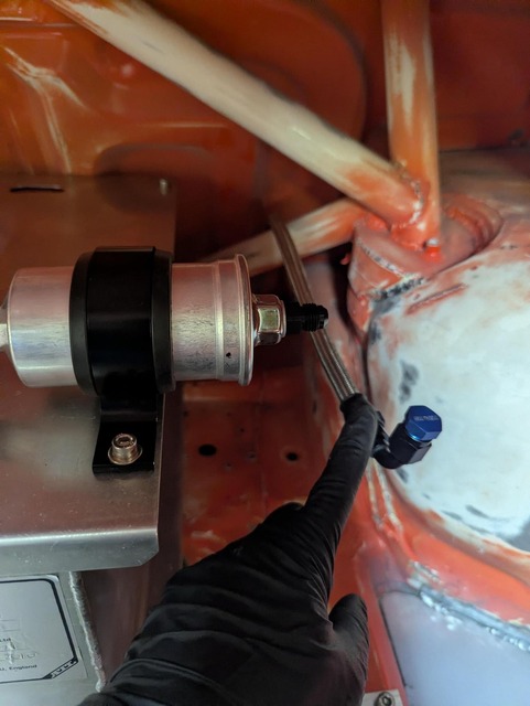

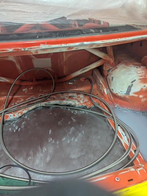

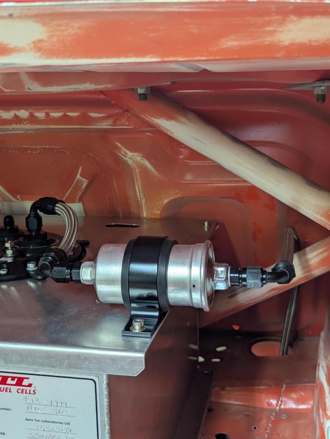

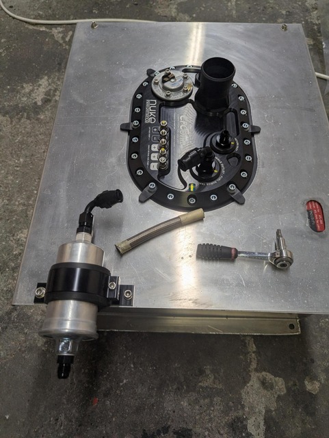

Dans la continuité du sujet "essence" j'ai passé commande des durites PTFE / raccords dash la semaine passée et c'est déjà en France, dédouané. 244€ de taxes ça refroidit un peu beaucoup mais je ne voulais pas lésiner sur la qualité de l'ensemble. Au moins là on va être au top niveau carburant. Enfin si je monte ça bien...

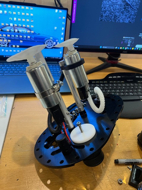

J'ai reçu le système de pompe de l'ami Henry également, et j'ai commencé le montage hier soir avec la nouvelle mousse en prévoyant une petite découpe au fond pour le panier-filtre de la pompe :
Je n'arrivais pas à aligner les trous avec le support interne qui se baladait jusqu'à ce que je me souvienne qu'il y a 4 vis à tête fraisée qui le retiennent pour simplifier le montage... je n'avais pas pris assez de photos ni trop réflechi.
Bref, beaucoup beaucoup de travail en perspective mais plus de point bloquant avant un certain temps. Il ne m'appartient plus qu'à moi de faire avancer le projet avant la suite des soudures, une fois l'auto sur ses roues.

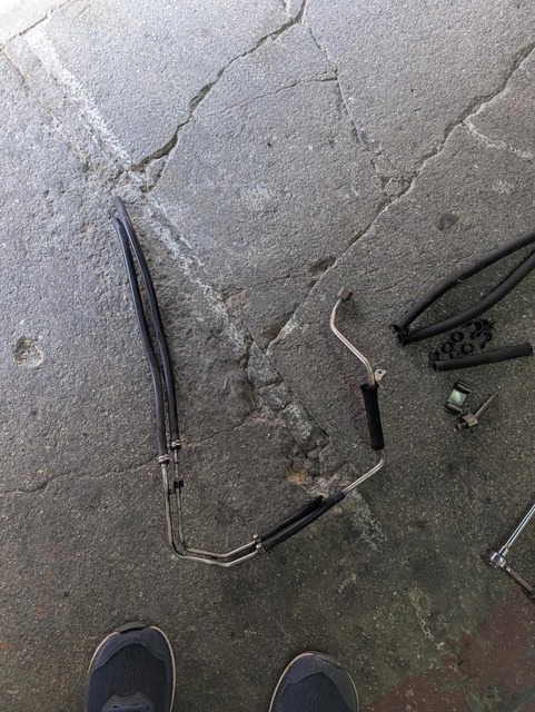

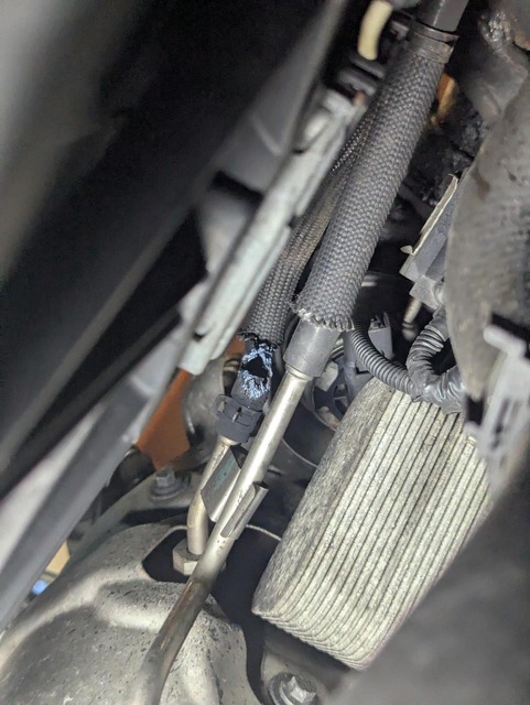

Début Mai j'ai commencé à avoir des soucis avec mon daily, une C30 Volvo D2 qui fait un bon 30 000km annuel. Voyant moteur, puissance réduite, pas de bruit bizarre ou autre. Je commençais à payer mon entretien relativement peu scrupuleux à base de vidanges / filtres tous les 15 000 et rien d'autre.
J'achète un ELM basique, et je lis la liste de code longue comme mon bras. En ressort surtout une vanne EGR bloquée que je finis par changer après un nettoyage sans effet. Elle fonctionne correctement mais la voiture non, toujours pas. J'ai les injecteurs en limite d'adaptations, et un code lié au FAP qui ne serait pas efficace. Après pas mal d'investigations et au dernier moment, la veille de rejoindre les amis à Spa Classic, je découvre ceci après avoir repoussé la protection thermique :
La durite qui achemine les gaz d'échappement pré FAP au capteur de pression différentielle est explosée. Sans doute car le FAP ne se régenère plus à cause des injos en défaut. On y reviendra.

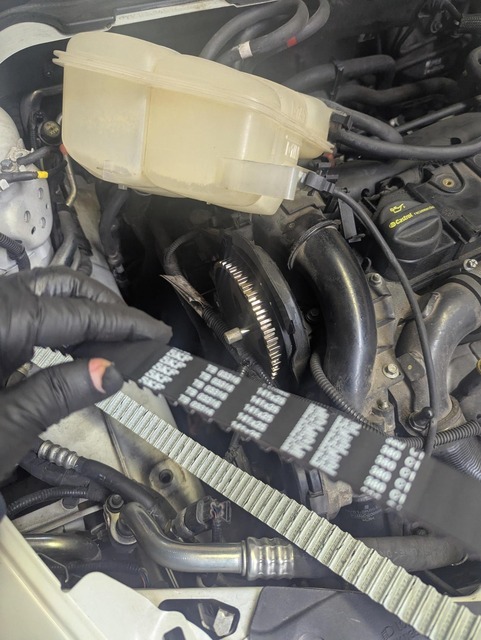

Arrive aussi l'échéance de la distribution sur cette satanée C30, un peu de temps passé dessus aussi.

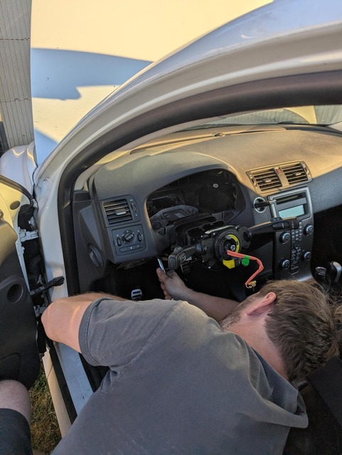

Mais elle ne dit pas son dernier mot. Après avoir passé un week-end chez JB à lui filer un coup de main pour lancer le chantier remontage de son E36, je retrouve ma voiture avec la pédale d'embrayage au fond au moment de partir, mardi matin.
Je sais que mon émetteur est fuyard depuis 2 ans, mais je n'ai jamais eu le courage de le changer. Tous les tutos le disent : c'est une tanée.
Pas le choix, j'attaque le démontage qui se fait bien.
La grosse difficulté vient au remontage, et heureusement que les patounes de soudeur à JB sont là, car la petite manoeuvre pour le clipper en place est juste aberrante de difficulté.

Obligé de tomber la colonne de direction entière pour le remontage, beaucoup plus délicat que le démontage...
Bref, période de latence qui se dégoupille en allant bosser sur la voiture le soir. En semaine j'ai un peu la flemme, mais si je ne me force pas, ça n'avance pas trop.

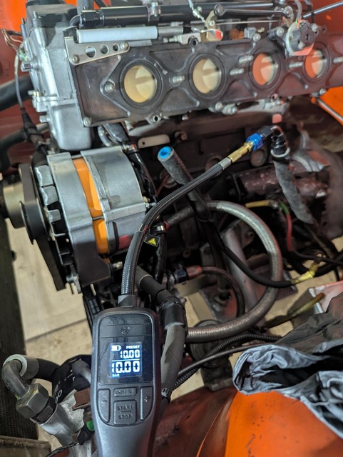

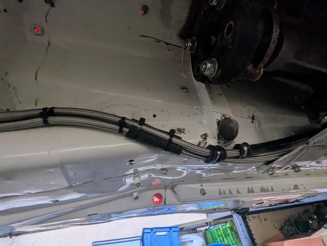

En me bottant un peu les fesses j'ai finit le circuit d'essence quasi complet : tous les flexibles sont terminés, positionnés, protégés, vérifiés à 10 bars en air avec un kit bien pratique. J'ai passé un coup de propre sur le réservoir, et surtout j'ai posé les joints sur le montage du coffre soudé par JB, continué un peu le ponçage mais sans grande conviction. La couche de peinture orange est pêle par endroit, et malgré le ponçage je n'arrive pas à revenir sur des zones propres. Je finis par jeter l'éponge en pensant au fait que de toute façon elle partira en acide un jour et que tout dégagera. Donc on peut faire une semi PSM (peinture sur merde), ça fera déjà plus propre.

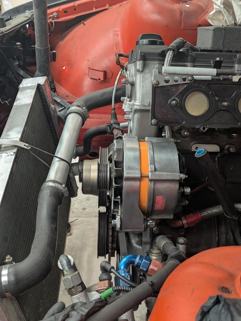

J'ai aussi remonté l'alternateur avec des silentblocs neufs et spécifiques. Il est désormais bien droit et la courroie passe parfaitement.

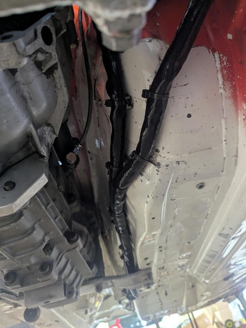

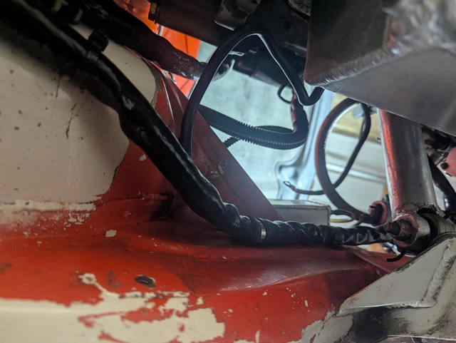

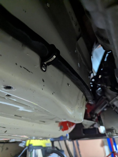

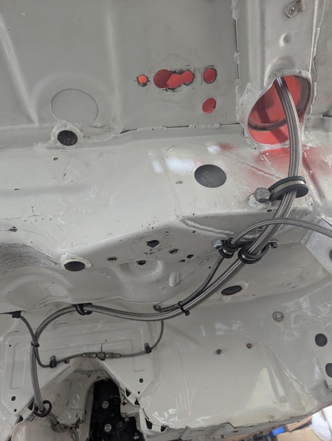

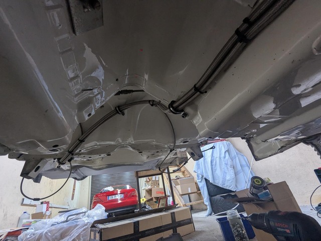

Assez pénible le passage des gaînes : je n'ose pas couper en avance une longueur approximative au prix de la durite (50€ le mètre livré). Je risquerai d'être trop short au total. Finalement je m'en sors assez bien il me reste presque 2m ! Utiles plus tard.
J'ai optimisé le passage pour que les fixations soient bien costaudes et rigides. C'est peu orthodoxe en ce que c'est du mélange de collier vissé / riveté, mais j'ai fait avec ce que me proposait la caisse comme type de trou / inserts afin d'éviter de la repercer.
Au global je suis plutôt satisfait car c'est bien rigide, ça ne va pas s'envoler, et surtout c'est bien protégé. En thermique côté moteur avec de la gaîne laine de verre HT, et planqué dans le tunnel de transmission pour éviter une "exposition" sous voiture.

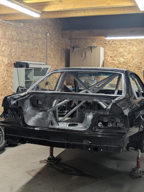

Le nouvau système est quand même beaucoup plus simple que l'ancien, et j'ai positionné le filtre directement sur le réservoir au plus prêt de la sortie coffre pour éviter de repercer la caisse, ré-utiliser un trou éxistant du capot de réservoir et surtout le rendre accessible.

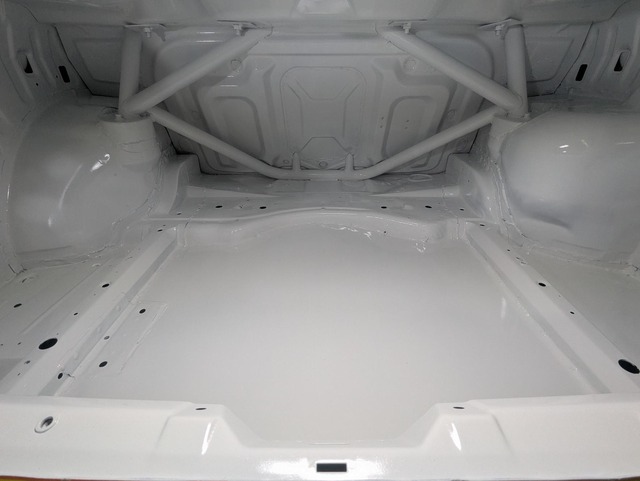

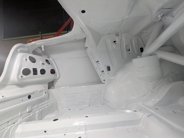

On redémonte tout puis :
Pose joint
On smooth :
On masque :
On apprête :
On peint :

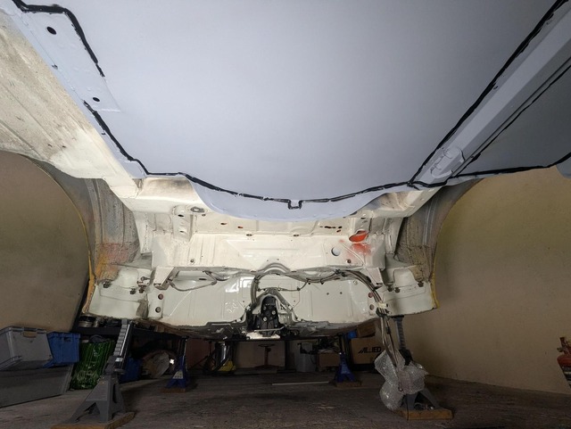

On oublie pas le dessous, même si j'ai zappé les photos et que j'étais un peu à court de peinture :
Ca, c'est fait ! Houra. Maintenant je n'ai plus qu'à mettre une petite feutrine sur le dessous de réservoir et go il monte dans la voiture. Et boucher tous les trous avec des passes cloisons caoutchouc aux bons diamètres. C'est en stock.
J'installe le funnel et ça ira pour le moment.
Il restera le faisceau mais j'attends de trouver une solution pour le montage / cablage du capteur de pédale de frein afin que les freins allument les feux. Actuellement il n'y a rien et je trouve que même en trackday c'est dangereux.

En parallèle, j'ai recommandé une cornière alu en 100x50x5mm pour faire les équerres de siège, car l'idée de faire du 50x50x5 avec deux "oreilles" vissées dessus comme l'avait fait l'ancien propriétaire empêche de baisser le siège autant que je le veux, sans buter dans les écrous des vis.
Je vais essayer de tracer la forme "idéale" et de les tailler ensuite sur mesure.
En parallèle, on va pouvoir attaquer le remontage du train avant tout doucement.

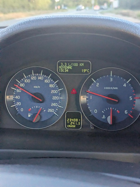

Pour revenir sur la Volvo, je n'ai plus que les injecteurs qui sortent en défaut. La voiture est très frugale quand les défauts sont virés, mais dès qu'ils reviennent, toutes les 15/20 min, rebelotte, 1 litre de plus en conso. Apparemment les piezzos s'usent et pas le choix que de changer. 200€ pièce le machine. 4 fois plus cher que sur une M3 qui se respecte ^^

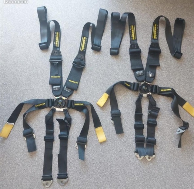

Une paire de harnais Schroth car les turn-one faisaient vraiment cheap et que j'ai trop bandé sur ceux de JB :

Au sujet des plaisirs, je me suis amusé à nettoyé un peu le réservoir, et l'intérieur. J'aime quand ça brille !
