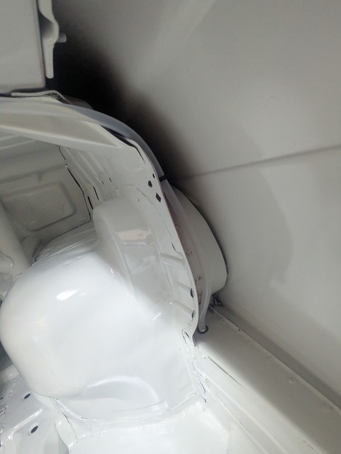

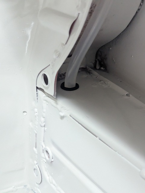

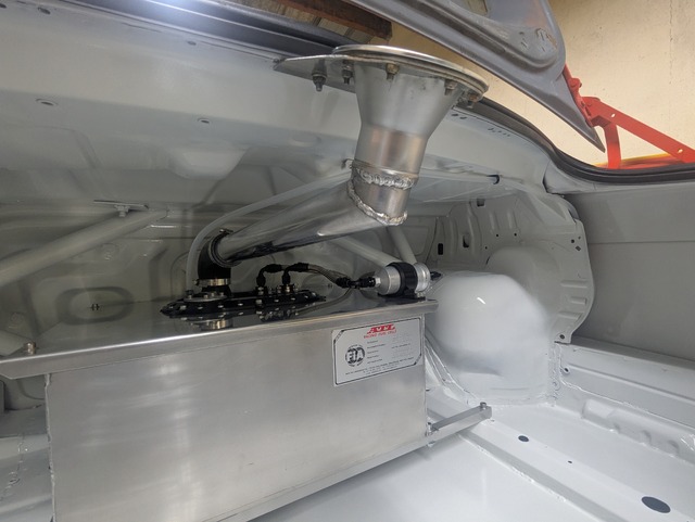

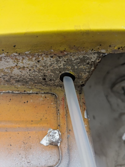

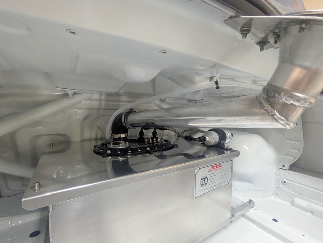

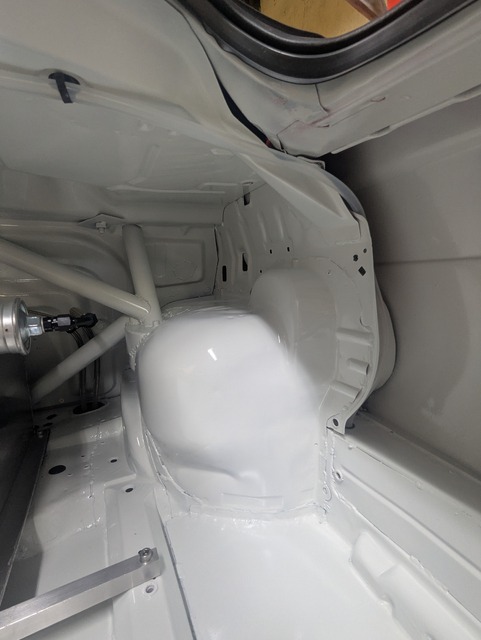

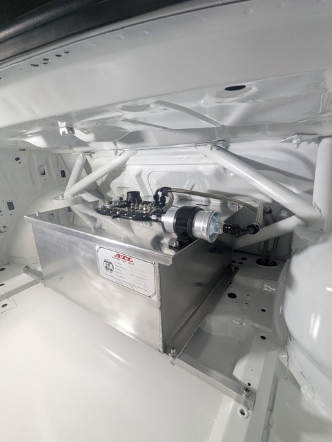

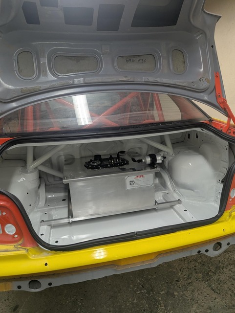

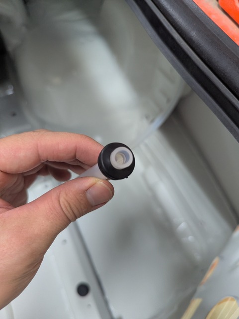

Hier soir j'ai remonté le réservoir. Quel plaisir quand tout se remet en place, que les durites vont parfaitement et que les heures passées sur le circuit prennent enfin forme !
C'est pas forcément orthodoxe comme fixations, mais ça ne bouge pas d'un poil, et le passe fils caoutchouc recoupé centre bien les durites.
Je dois recouper le tube d'acheminement d'essence, et le positionner après réception ce jour d'une durite coudé. L'ancien montage ne va pas sur le CFC unit dont l'entrée et plus haute que l'ATL.

Je trouve remarquable la finalisation de ton réservoir dans son nouvelle environnement clinique 😍.
Bravo Messieur 👏.

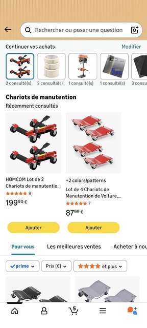

Les Dolly Jack c'est vachement pratique.
Avoir un minimum de bonne qualité sur le matos.
J'ai pris exactement le matos que tu as mis Gabs (mais chez Vevor) pour bouger la viper dans le garage ça le fait mais faut être 2 pour initier le mouvement (elle fait 1T7 aussi)

Je ne vais pas m'embêter avec les versions cric intégrées. Je préfère les simples en V qui ne dépassent pas des roues. Et sur lesquelles on peut venir greffer des roulettes encore plus costaudes si besoin.
Pour t'éviter de galérer il faut déja orienter les roulettes dans le sens du mouvement avant de poser la caisse dessus mais ça tu t'en serais rendu compte très rapidement par toi même 😆

Top le réservoir dans ce beau coffre tout neuf

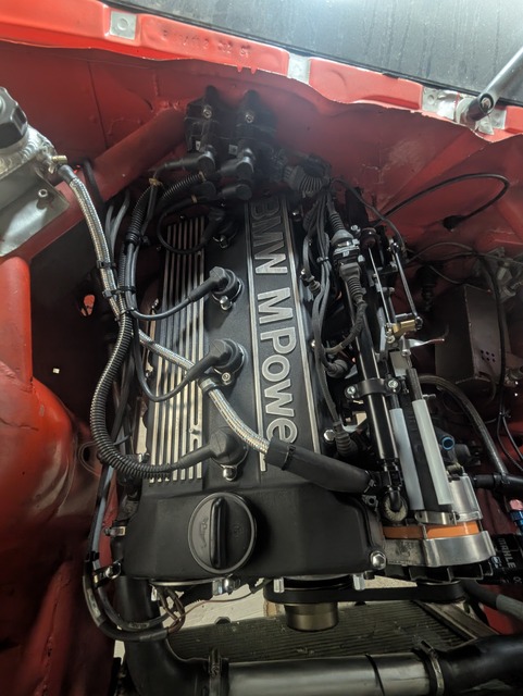

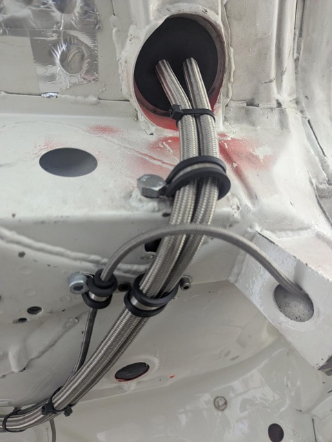

La descente est en place, après maintes mesures / découpes / perçages, et idem pour l'évent que j'ai essayé de passer bien haut puis bien bas.
Hier j'ai remonté le cache culbu et l'allumage aussi. Avec la rampe refait à neuf et le coup de propre ca a bien changé de gueule tout ca. Je suis content.

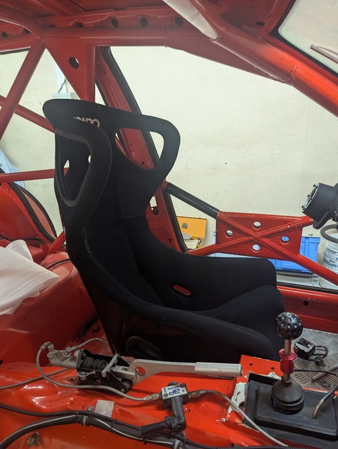

Un peu de nouvelles après une semaine de travail bien chargé en soirées, avec 2/3h de garage tous les jours on avance un peu.

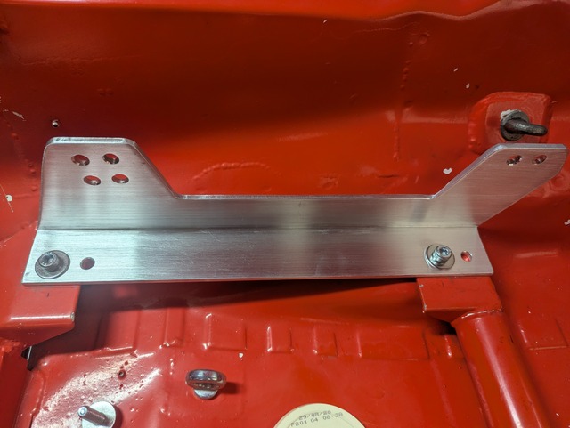

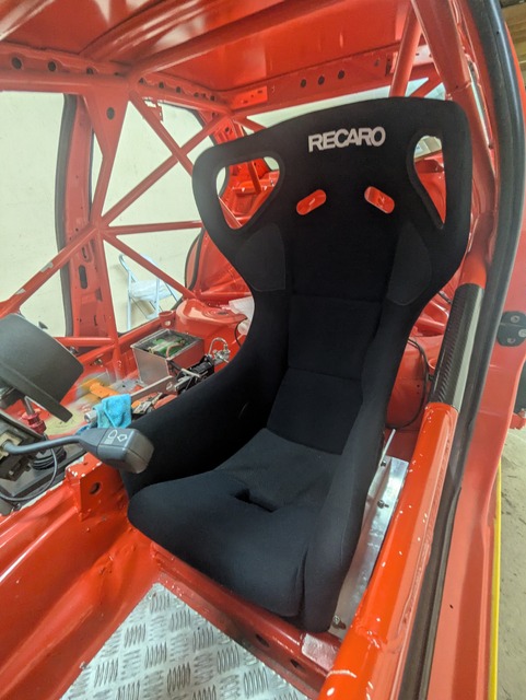

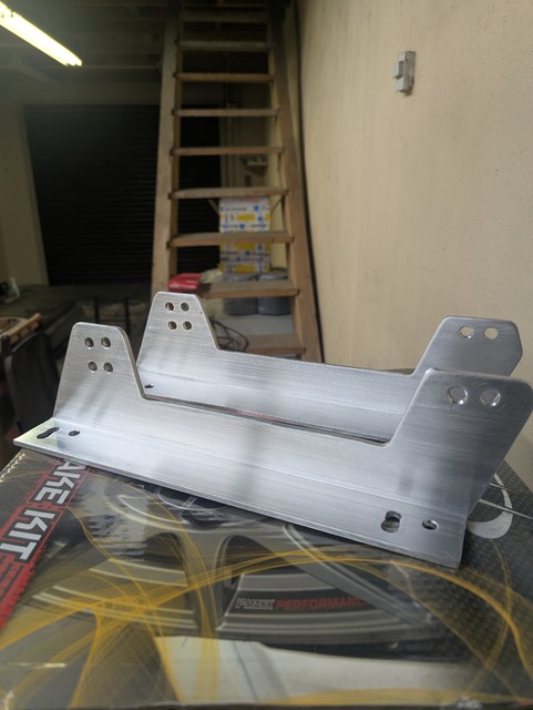

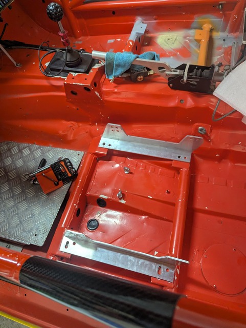

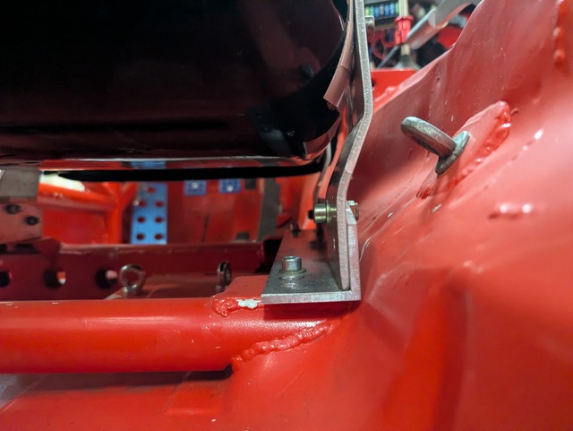

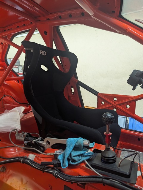

Premier chantier, la mise en place du siège conducteur.

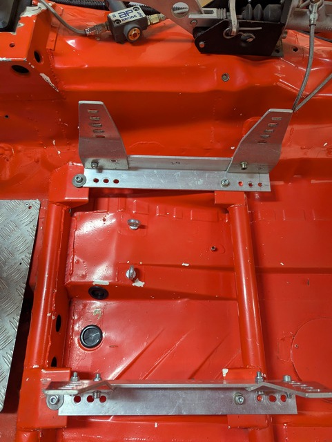

Le défi : des équerres bricolées du précédent siège ayant un entraxe un peu large et des prises pas tout à fait équivalentes à mon Récaro.
D'abord prise de mesures, puis ensuite mise en place du siège sur les équerres précédentes. En les manipulant, interchengeant les oreilles de sens etc j'ai finalement trouvé une façon de les monter sur mon siège. Comme je me doutais dès le départ il est bien trop haut.

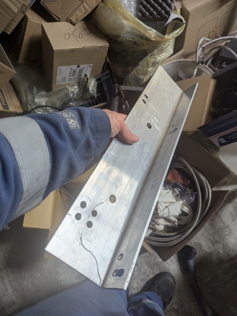

Au début je voulais juste refaire les équerres en montant aussi des oreilles avec une paire de vis, mais le soucis que cela engendre est justement l'incapacité à descendre le siège à cause des têtes de vis. Et de la courbure des oreilles pliées.
Je suis donc parti sur des cornières en L, en sacrifiant un centimétre de rapprochement au tunnel pour gagner presque 10cm de hauteur.
J'ai ensuite joué avec les équerres de recup pour trouver l'éloignement idéal aux pédales, sachant que le volant ça s'ajuste bien.
Dans l'idée ca me permettait de mesurer les perçages à effectuer sur mes cornières alu avant de les découper / façonner pour avoir quelque chose de propre.
La hauteur exagérée mais le centrage idéal :
Ci-dessus les équerres bien reculées pour positionner le siège comme il faut.

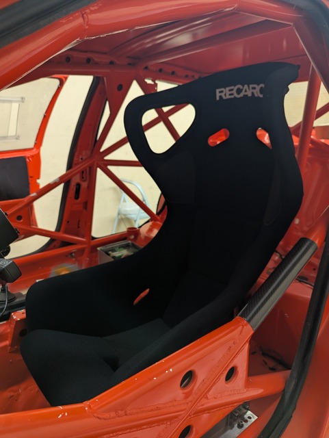

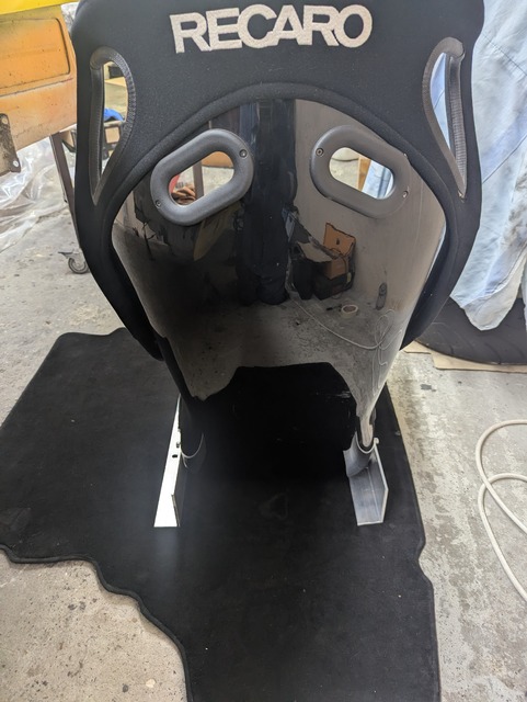

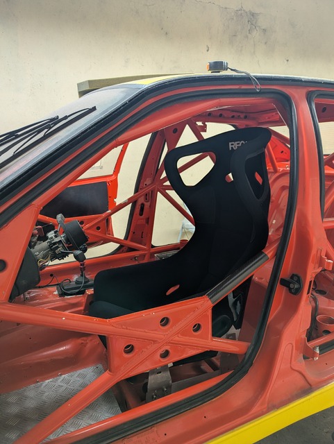

Là où j'ai eu un bon coup de chance c'est que le Recaro fait presque l'entraxe des trous de fixations d'équerre dans la caisse. Donc en théorie ça devait se monter facilement. En pratique y'avait 1cm qui se baladait sans compter ma volonté de pousser les équerres au plus à droite possible.

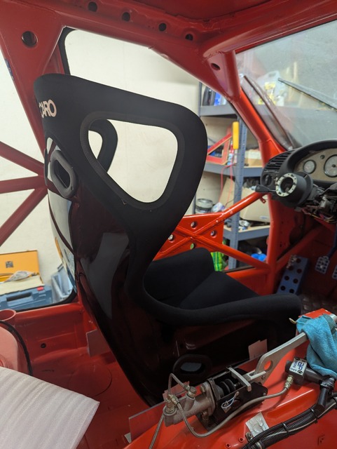

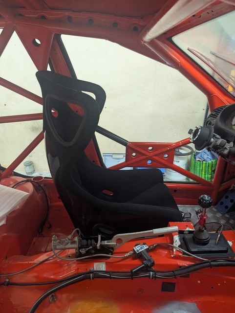

Positionnement :
Le centrage est tout de même pas mal, à droite du frein donc c'est très équilibré. Beaucoup plus que l'origine en tout cas.
J'ai eu pas mal de chance dans mon traçage perçage car en dehors des pseudos oblongs que j'ai eu à tatillonner sur l'écartement du siège tout est rentré du premier coup : symmétrie gauche droite haut et bas.

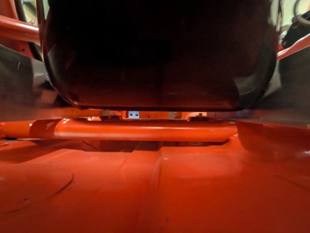

PXL_20260914_193212582.jpgPXL_20260914_193215319.jpgOn voit que le siège est nettement plus bas, il arrive au max au niveau du gousset d'arceau.
PXL_20260914_213025551.MP.jpgPXL_20260914_213619778.MP.jpgPXL_20260914_213610531.jpgPXL_20260914_213249885.jpg
On voit ici la hauteur de gagnée, avec une petite marge pour les têtes de vis. On aurait pu descendre davantage avec des vis à tête fraisées mais dans de l'alu c'est pas trop raisonnable. J'ai préféré jouer la sécurité avec des m8 12.9 BTR et des grosses rondelles inox.

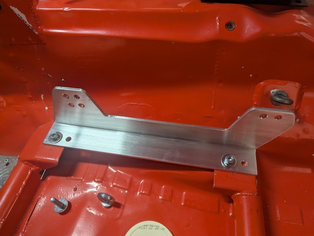

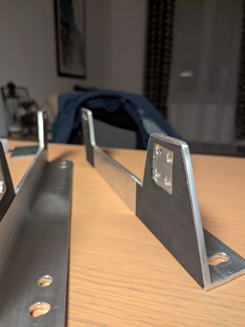

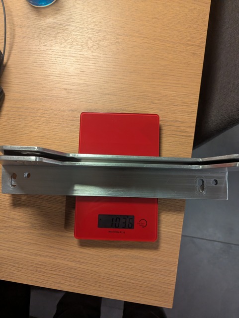

On démonte et on mesure pour créer des réglages, valider la symmétrie :
PXL_20260914_205836720.jpgPXL_20260914_215006267.jpgPXL_20260916_205609700.jpgDeux positions d'inclinaisons et 2/3 reglages pour avancer / reculer en fonction du besoin. Certes c'est pas sur glissières mais ça fera l'affaire. J'ai 1m de cornière d'avance pour en refaire des plus versatiles au besoin.
Ensuite une petite mise en forme après avoir choppé un disque 125mm pour tronçonner l'alu. Par rapport à des disques acier / inox c'est le jour et la nuit.
Petite finition brossée et un demi millimètre de feutrine aux endroits où ça risque de frotter un peu au montage et voilà, finito, mais tard.

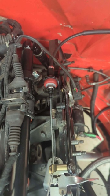

Enfin un chantier terminé. On ressort tout et on s'attaque à un point oublié, fraichement remémoré par l'essayage...

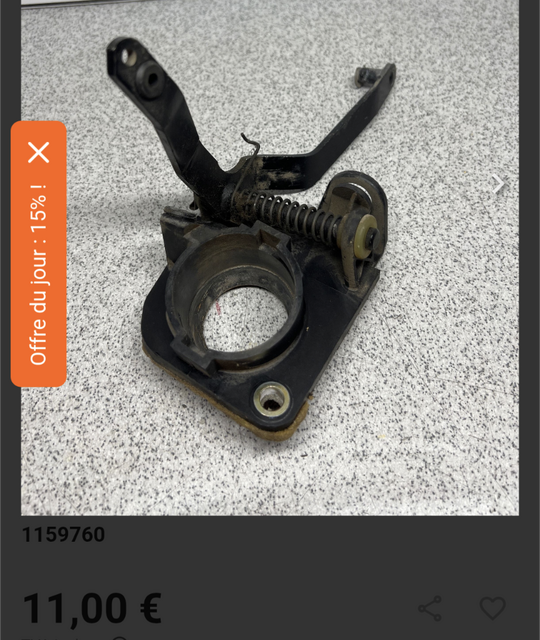

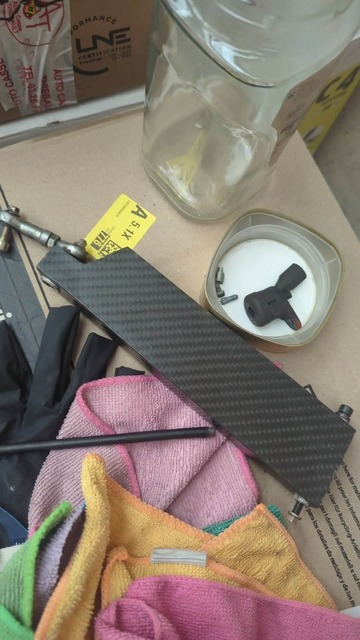

L'accélérateur. La pédale est très dure à appuyer et pas fluide du tout : elle avance par saccades, on sent que quelque chose frotte dans le montage. Ça ne va pas, et même si j'ai un peu peur d'y toucher je me dit que j'ai pas trop le choix faut trouver une solution.
Dans ces conditions le pilotage est impossible, le talon pointe inenvisageable.
J'ai juste peur de dérégler les papillons guillotines et de rendre la cartographie inutilisable comme sur mon ex. Visiblement les paps viennent sur une butée que je prends soins de bien maintenir en place et je démonte le bazard.

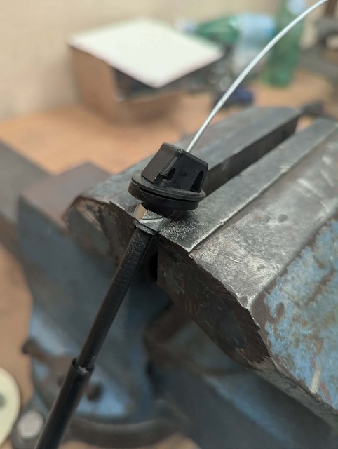

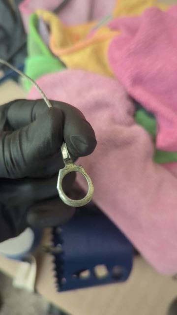

En première analyse, le cable est monté à l'envers : la tétine qui soit passer sans le silentblocs maintenu sur la rampe a été passée à travers la caisse côté pédale pour "guider". Un insert en alu la remplace dans le silentbloc mais ne limite pas du tout le rayon de courbure du cable, à tel point que celui-ci frotte sur le bord de l'insert. Le cable n'est pas extrudé ptfe sonc il rape partout...
Je mesure et décide de me rabattre sur un cable Linex de 318i. Le fabricant OEM dont je salue la qualité pour des cables à 11€ sur Autodoc. J'en prends deux sais t'on jamais, et comme deviné, ce n'est pas plug and play.
La tétine de tension est rigide donc elle ne rentre pas à la place du silentbloc. Je recoupe le cable au minimum pour la dégager et la remplacer par ma caoutchouc. J'y colle une paire de rondelles ptfe de chaque côté et un écrou inox en M8 pour la remplacer.
Résultat : la tige filetée guide parfaitement le cable à travers le silentbloc et l'écrou qui la serre comprime le tout entre les rondelles. C'est super rigide, avec le jeu du silentbloc, et le cable n'est pas pus tordu que ce que sa gaîne ne lui permet.
Recoupage de la gaîne pour avoir assez de mou, on y va delicatement pour réutiliser le passe cloison : received_1079331048292045.jpegreceived_1082284074774446.jpegreceived_1025601803828023.jpeg
Là où ça se corse c'est de l'autre côté :

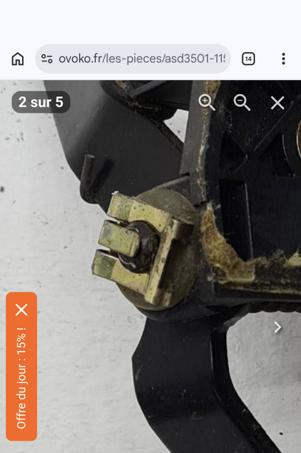

received_1846078266382806.jpegreceived_1772263213807027.jpegLe précédent montage était un bricolage avec un anneaux allant autour d'un axe prit dans une cage filetée...

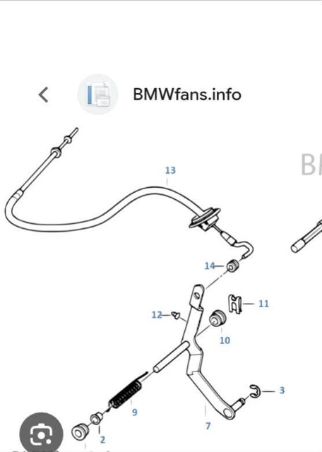

De mon côté le nouveau cable a un crochet comme à l'origine. Normalement selon l'éclaté suivant le crochet va dans le second trou, au travers d'un petit silentbloc caoutchouc pour éviter qu'il ne ressorte.
Ici tout a été massacré, le trou élargi etc.
Obligé d'aller me trouver un nouvel ensemble sur Ovoko... et @ACS3 qui m'appelle pour me dire qu'il a en stock un petit caoutchouc. Quelle aubaine !!
Bref, j'ai quand même pu tester sans la pédale voir l'amélioration et c'est le jour et la nuit. Ça colle plus, ça frotte plus, c'est fluide. Tout ce que je voulais.
Plus qu'à remplacer la pièce 7 après l'avoir quand même adaptée en partie basse et on sera bon.
received_1920483896025954.jpegreceived_2534342047066257.jpegScreenshot_20260919-155508.pngl'ensemble sur Ovoko avec le petit silentbloc
Screenshot_20260919-153006.pngLe clip qui m'harcèle et que j'arrive pas à virer lol
