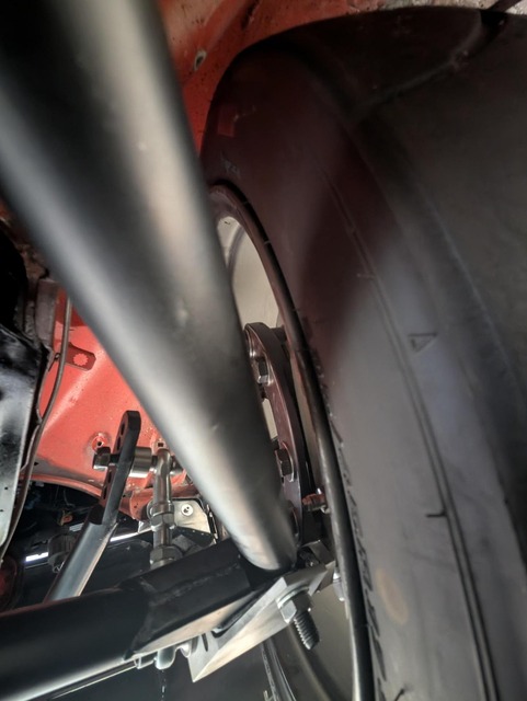

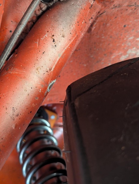

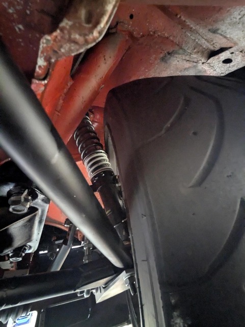

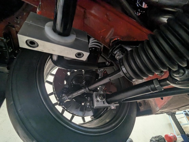

Même si ça a l'air de passer au poil penses aussi à la déflection du pneu sous charge / appui ça va surement frotter je pense.

on braque trés rarement à fond sur piste ... et rarement à vive allure ...
il y a 27 minutes, eMJiDé a dit :
toujours le casse tête les pièces performance / course

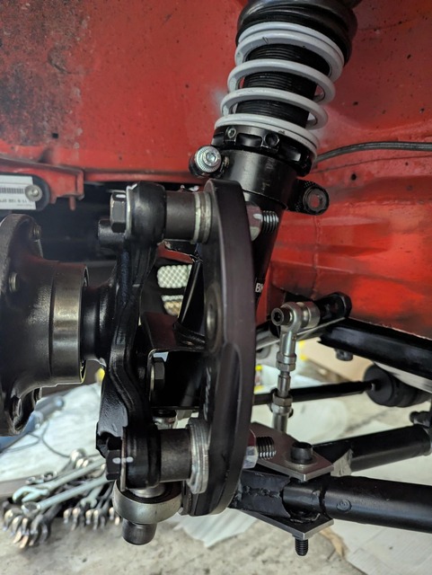

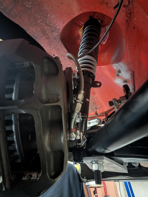

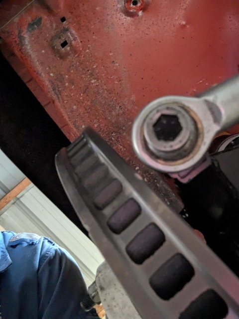

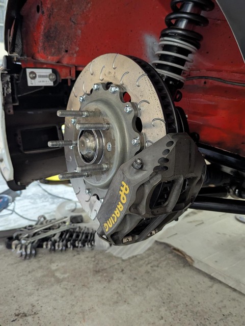

Complètement, mais je rejoins aussi @ACS3 sur son point.

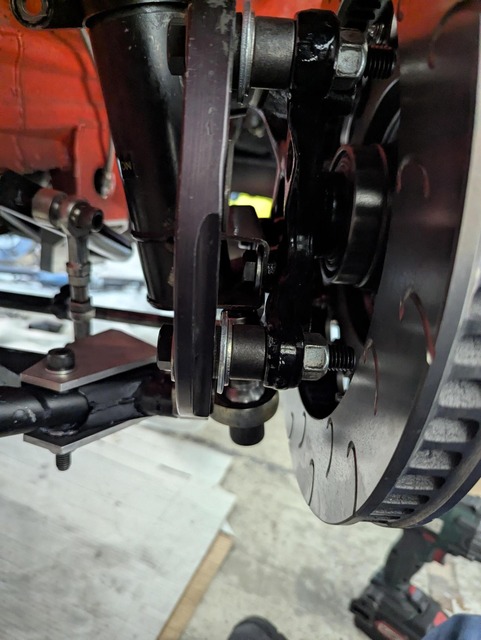

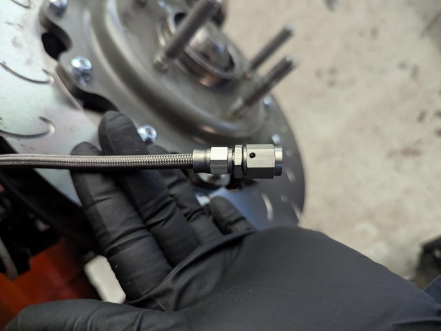

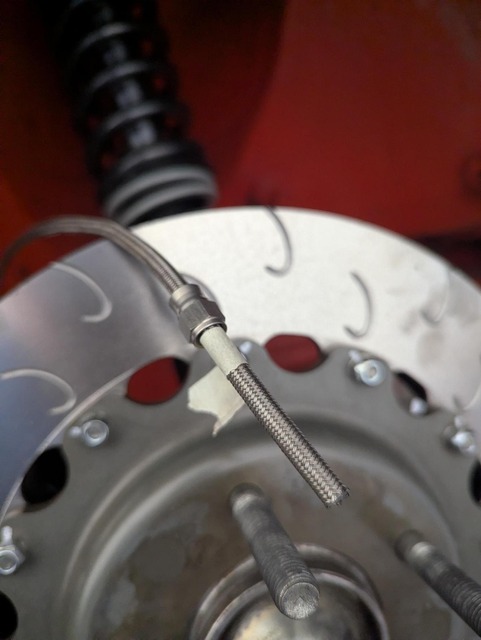

Ma crainte c'est plus le scénario perte de contrôle où le pneu planté dans l'herbe vient forcer sur la direction. Ou le contre-braquage coup de raquette etc. Effectivement pas l'appui d'un gros virage à forts G mais ça peut ripper fort quand même.

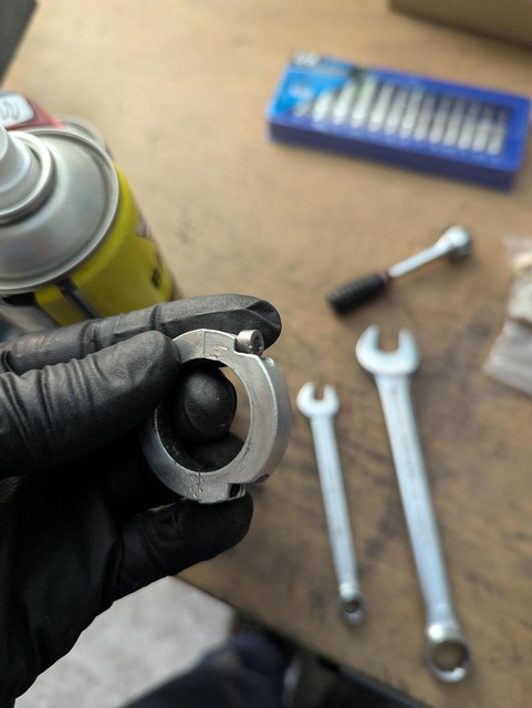

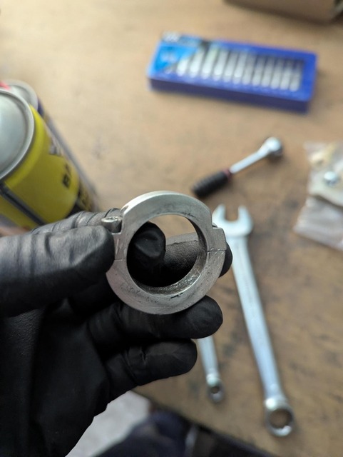

Si je peux avoir entre 5 et 10mm ça sera déjà pas mal. Je mettrai une lichette de peinture et on verra si ça frotte ou pas. En théorie je devrais gagner pas mal juste avec un petit anneau en plus.
Pour ordre d'idée, je suis passé de 2.5 tours à 1.9 tours grosso modo juste avec une grosse cale Milway de chaque côté.
Remets tout d'origine ce sera plus facile 😄
