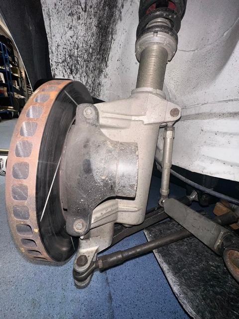

il y a 14 minutes, Gatouille a dit :

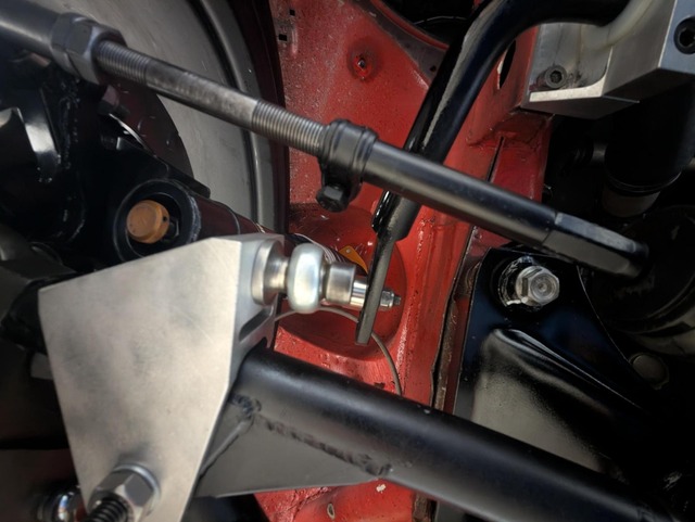

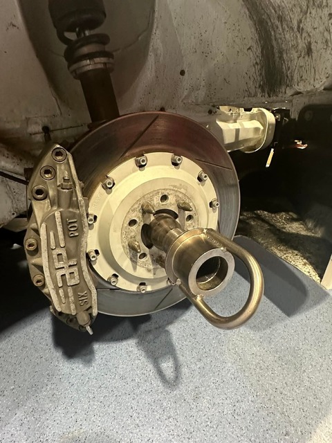

Comment est fixer la tôle de protection des Porche ?
Le système ABS reprends les capteurs de roues OEM ?
La tole de protection Porsche c'est l'équivalente de la tole OEM bmw, avec une protubérance qui passe devant la rotule de direction. Moi je n'ai plus cette tôle sur mes moyeux M3, qui de toute façon poserai problème avec les grosses pinces.
Pour le moment je n'ai pas besoin d'écopes pour les freins, donc je veux juste faire une protection en L descendante qui se fixe comme une cale sous l'écrou de la vis de rotule de direction. A peaufiner.
Pour le kit Delta, il utilise ses propres capteurs beaucoup plus modernes et réactifs que les capteurs de roues OEM. Il a juste apparemment besoin des pistes ABS (les roues crantées).

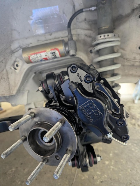

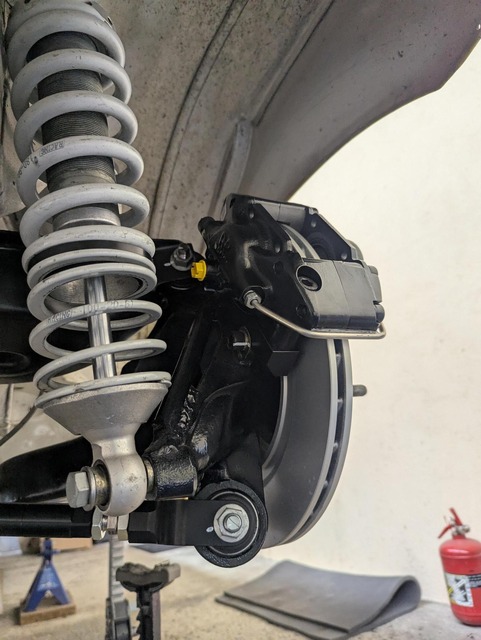

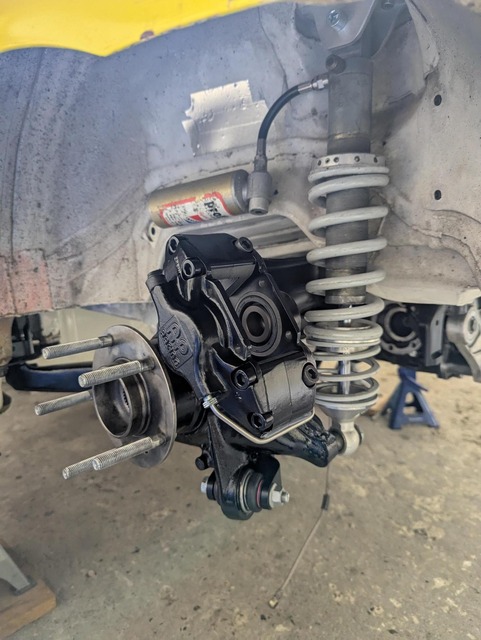

6 hours ago, Gabs94 said:

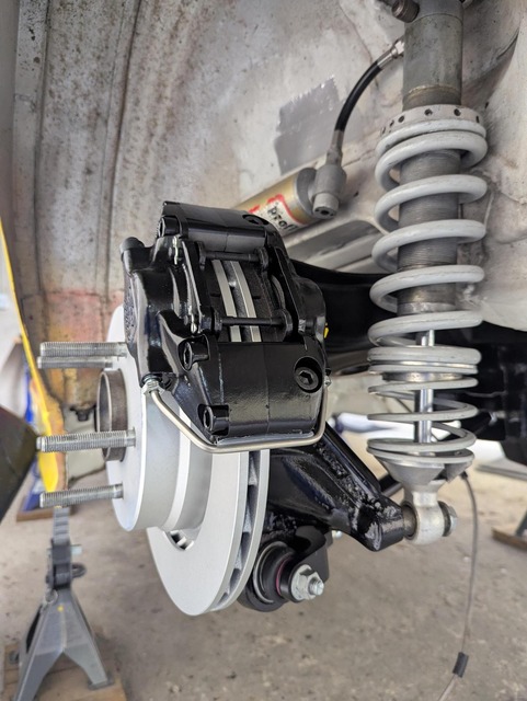

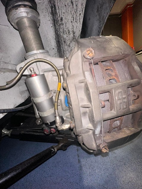

Plutôt content du résultat, ça passe loin de tout, c'est propre, et bon accès pour le démontage en cas de besoin. Reste plus qu'à trouver un moyen de sécuriser la durite sur la jambe d'amortisseur.

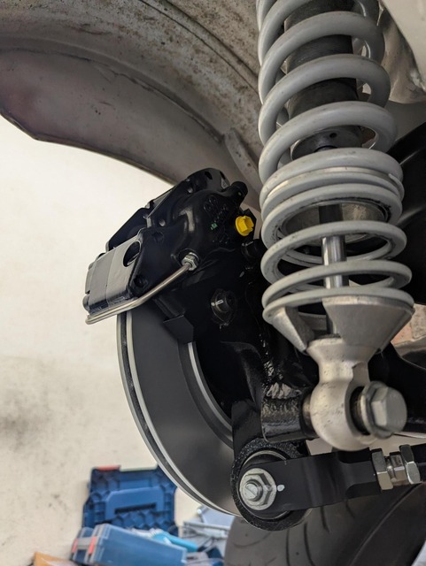

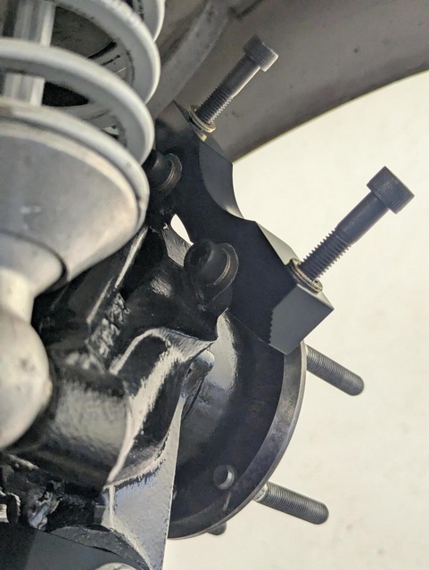

Pourquoi le montage de ces étriers est-il si complexe ? Conçus pour une autre BMW ?
On 10/7/2026 at 10:18 PM, Gabs94 said:
une petite "adoration" pour ces superbes étriers de 320si E90 STW je ne peux pas me résoudre à monter autre chose.
J'ai retrouvé la réponse.
il y a 18 minutes, z3m a dit :
Dans l'absolu il n'est pas beaucoup plus complexe que n'importe quel étrier non-stock sur l'auto, mais en général c'est développé en CAO avec la papatte qui va bien etc. Ici c'est développé "debrouilles toi petit con" 😅
