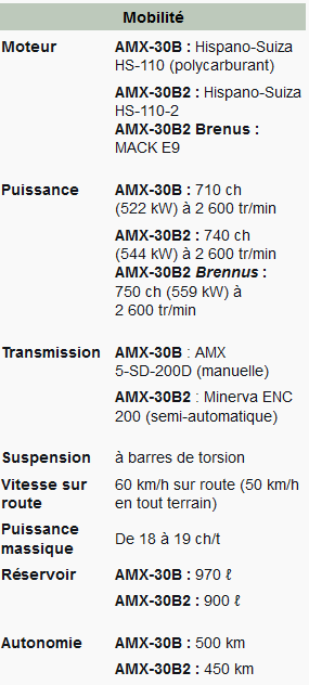

AMX 30 j'étais personnel de santé (infirmier) dans un régiment de char AMX30 88/10 au 1er Dragon Lure 70, on pouvait mettre n'importe quoi en temps difficile comme carburant, SP gas oil huile de cuisine....
Montage des deux batteries en série parallèle, je n'y croyais pas mes yeux, il faut pouvoir continuer même avec une batterie en panne.
Moteur à plat 10 cylindres mais pas le bruit d'une Porsche !!
C’est comme les berliet, si ça brûle…alors ça roule avec. T es au delà de l’agricole la, c est limite de la mécanique fiction ces trucs.

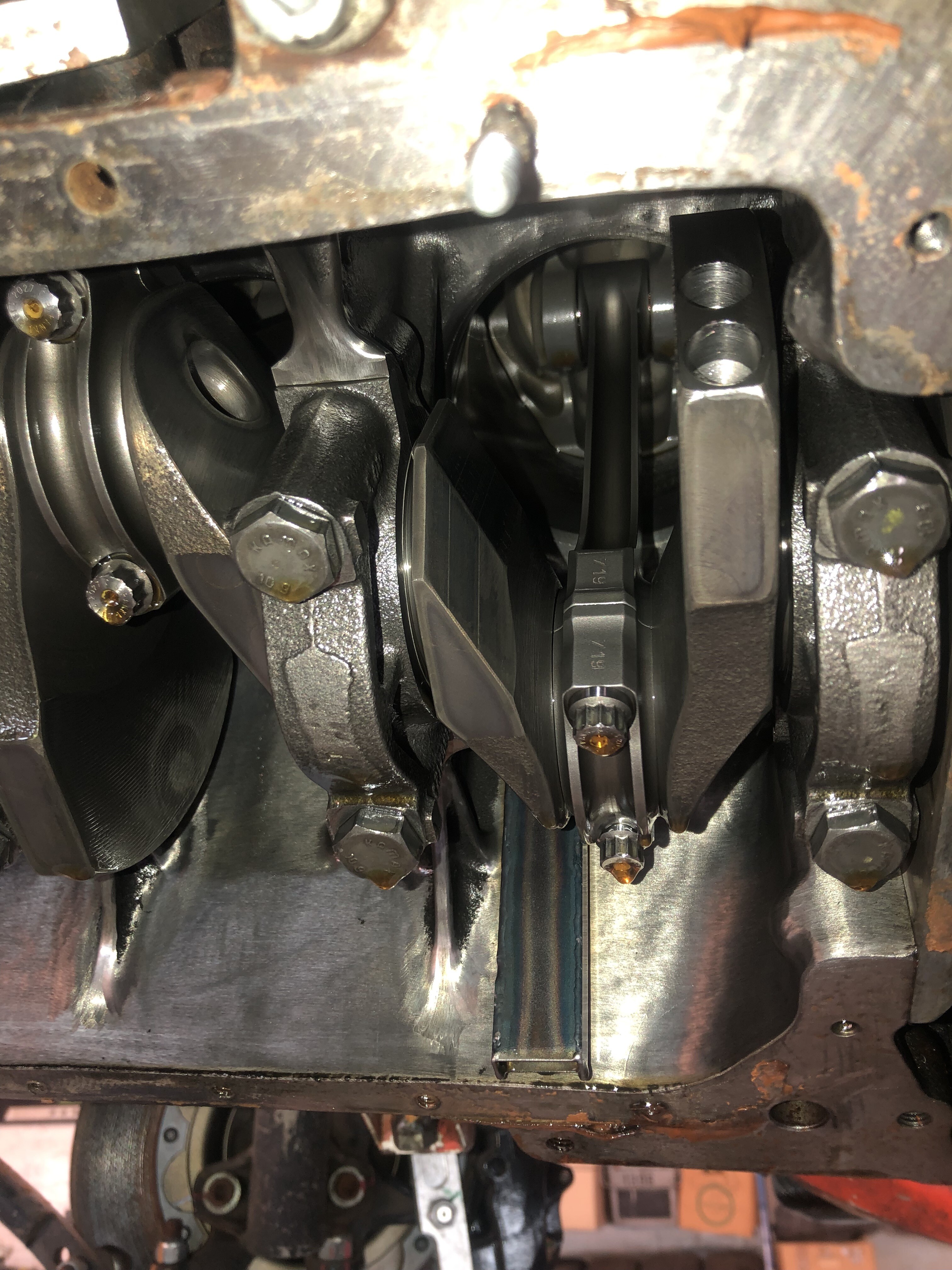

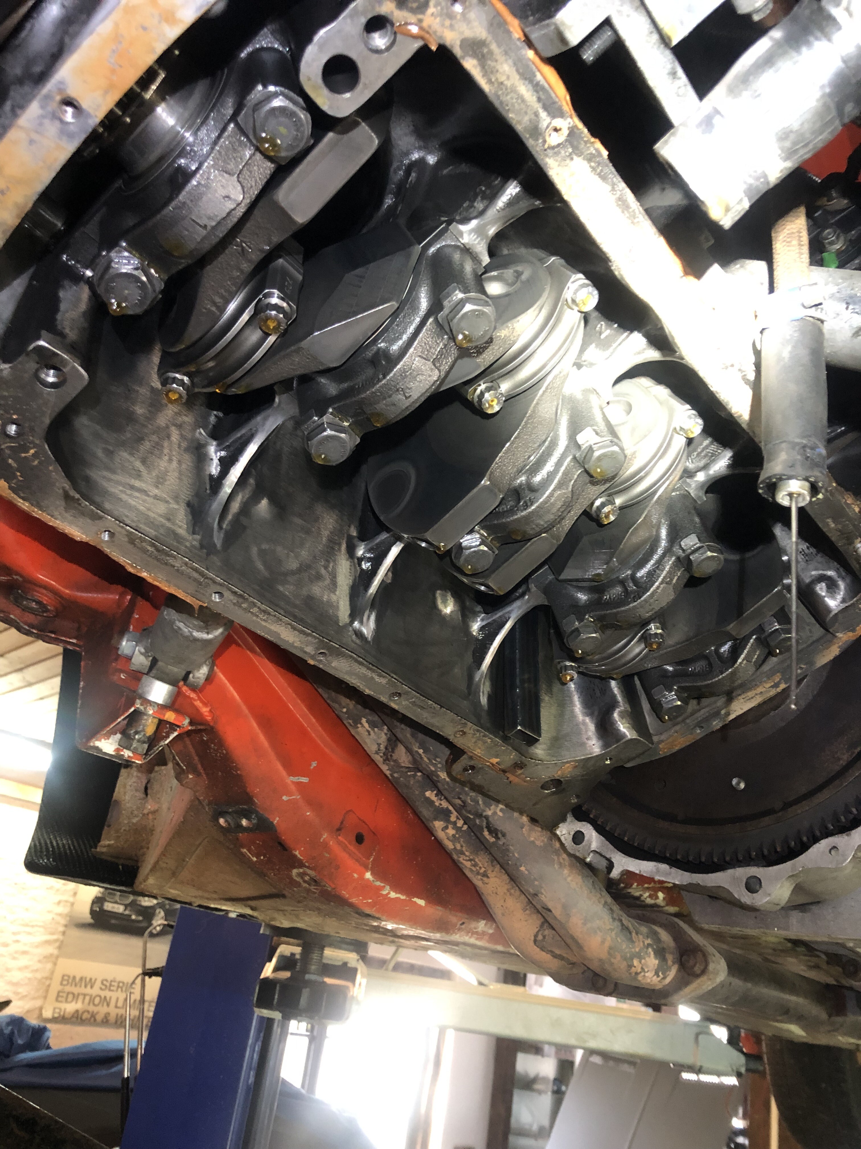

bon , c'est ouvert car il fallait refaire l'etancheité du carter d'huile ...
bin RAS quoi ...
rhoooo ça m'a fait rire , elle sont toutes pitites les bielles VS un S50 /54
les plus perspicaces remarqueront que l’intérieur du bloc a été poli ...
il y a 14 minutes, ACS3 a dit :
Il a dit merci?

Tu sais ce que c'est l'espère de tuyau à la section rectangulaire qui tombe après le cylindre 4 ? Un guide pour faire redescendre l'huile de la culasse ?
Pourquoi on poli un bloc ? Pour éviter les amorces de casse ou pour l’huile ? Moins d’émulsion ?
Il y a 1 heure, Gabs94 a dit :
oui , descente d'huile surdimensionnée et canalisée
il y a 43 minutes, Gatouille a dit :
faciliter la descente de l'huile en supprimant la granulométrie de fonderie ... gratter du poids ... optimiser les frottements gazeux interne afin de ne pas freiner l'équipement mobile ...

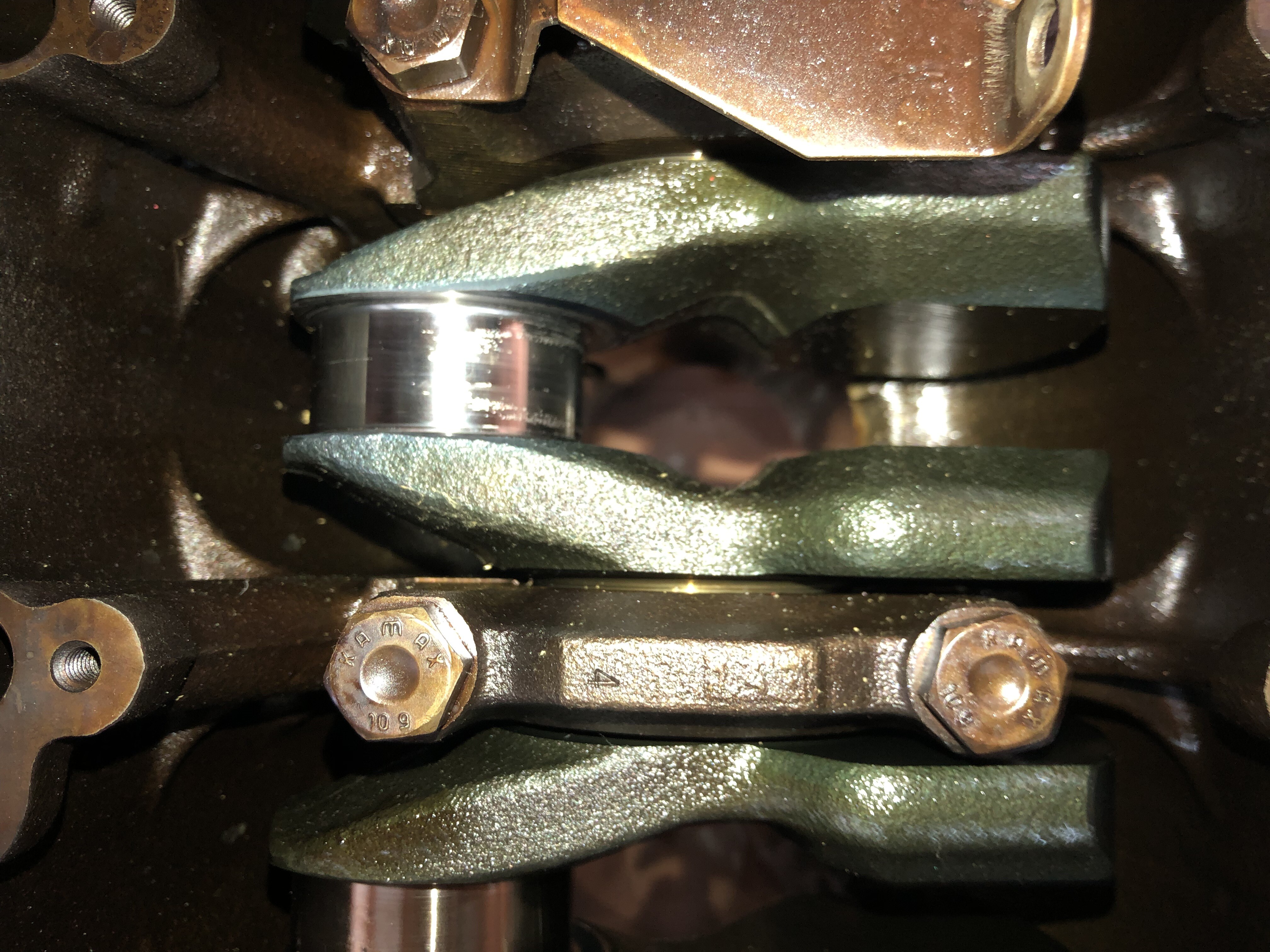

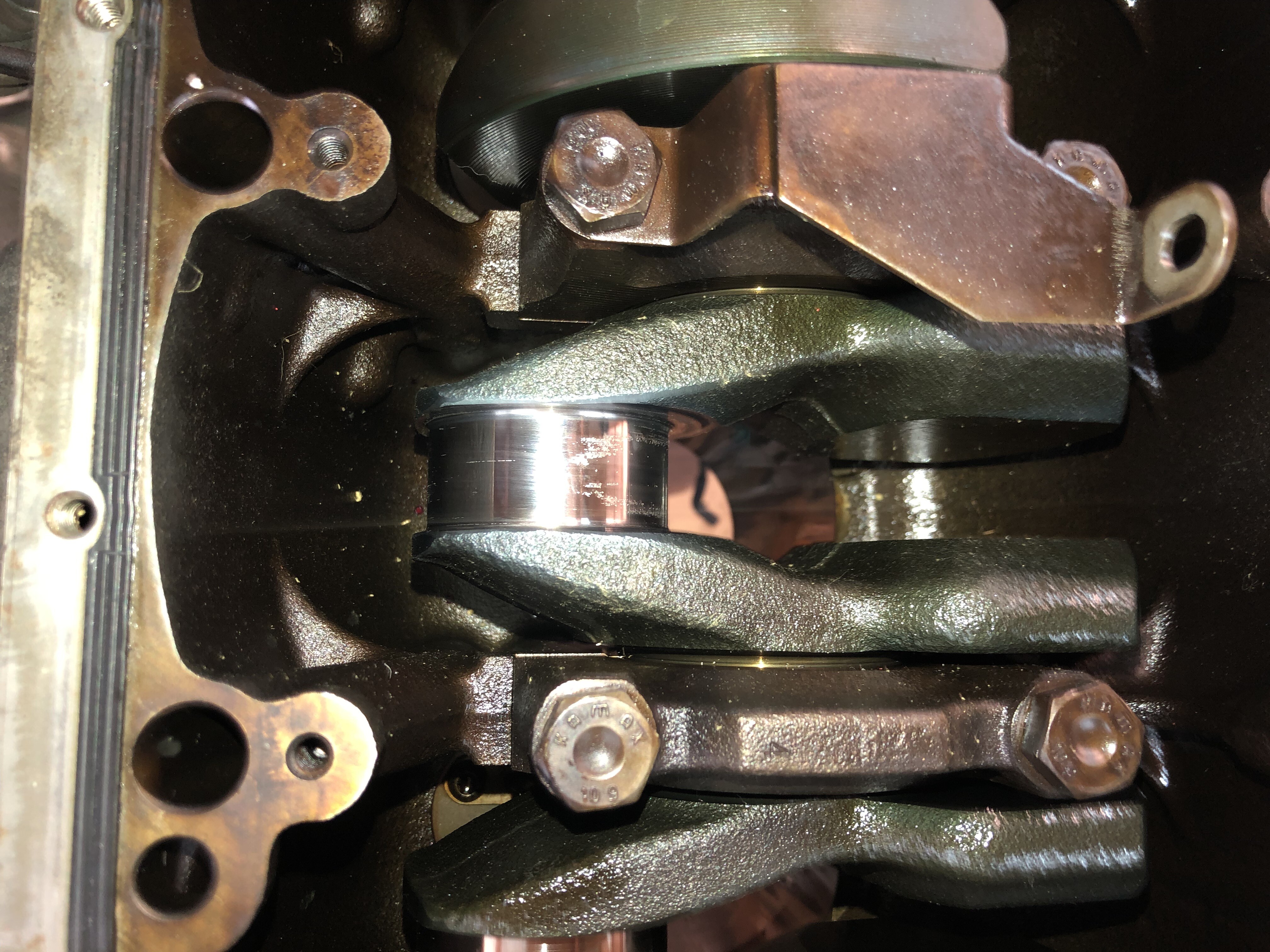

C'est marrant qu'ils n'aient pas pousser ces détails sur le vilebrequin en lui polissant les manivelles, c'est celui d'origine tu penses ?
il y a 4 minutes, Bimmer a dit :
il y a un traitement thermique sur le vilo , faut pas y toucher car ça "s’écaille" exemple sur un vilo de S50B32 ... la nitruration qui part suite à une chauffe ... les traitement est sur tout le vilo , pas que sur les manetons ...
Y'a déjà un énorme travail d'allègement sur le vilebrequin quand on regarde bien. Y'a un vilebrequin de 320iS sur leboncoin à vendre. Je me disais peut être le prendre en stock au cas où... Tu parles il n'y a rien avoir, il doit peser 7 ou 8kg de moins celui de la STW. La moitié des "cornes" sont manquantes.
Pour le polissage c'est juste une question de temps, on voit que c'est fait "à la main". Donc faire le vilebrequin en plus ça aurait été pénible. Et comme dit JP, traitement de surface sur le vilebrequin le rendant extrêmement dur. Je suis pas pour la question de l'écaillage en dehors des manetons, mais tout simplement que c'est tellement dur une fois traité que ce serait une perte de temps monumentale.
Le process de fab du vilebrequin ici c'est clairement : 320is usine -> usinage pour allègement équilibrage. Ce qui suppose que l'usinage a eu lieux APRES le traitement de surface.
Les vilos sur mesure tout poli c'est 1) forgeage 2) usinage 3) traitement 4) polissage des manetons. On travail donc dans le bon ordre.

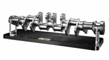

Ici un vilebrequin de V8 Ferrari F1

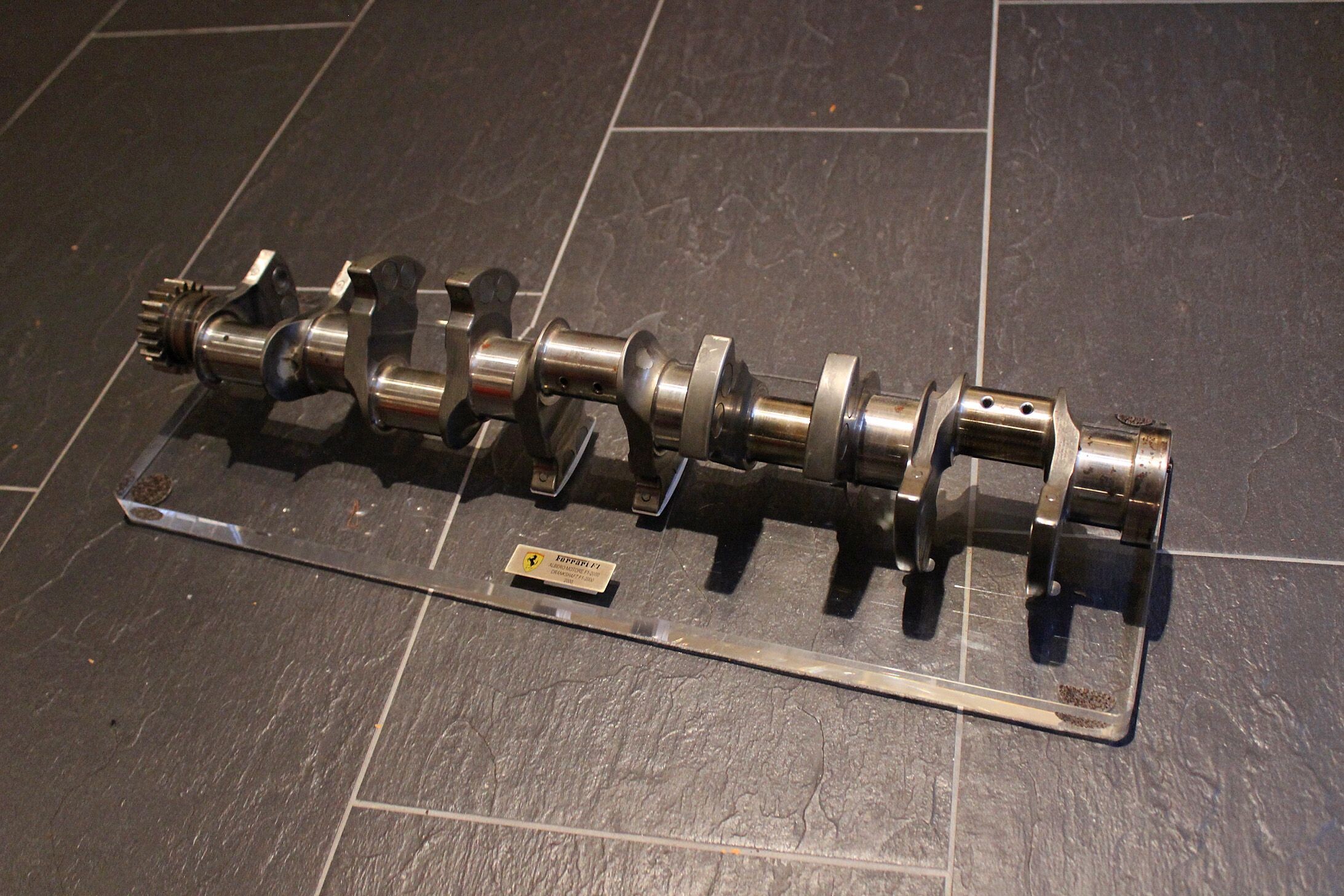

et ici celui du V10... 🫣 😍
