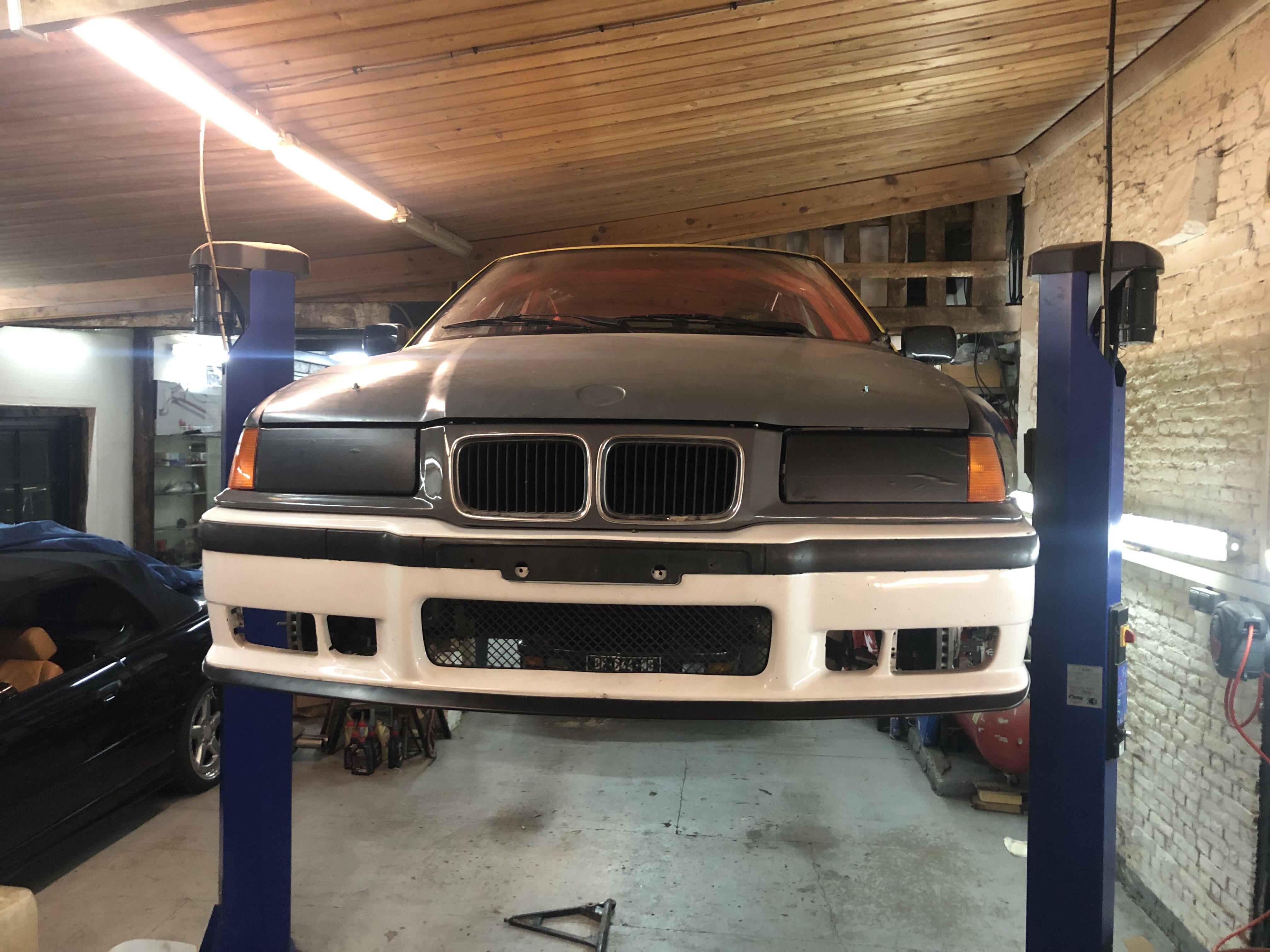

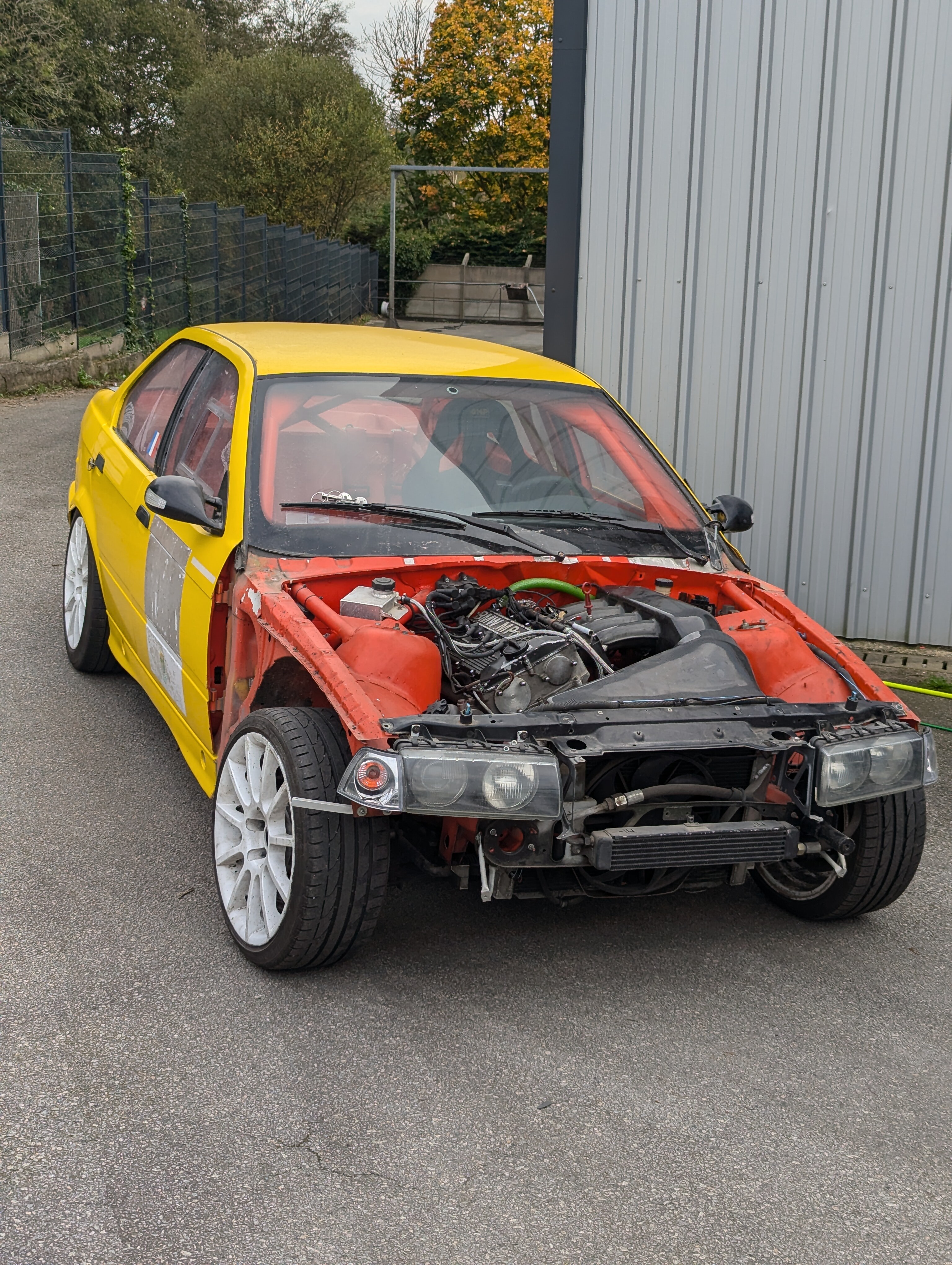

doucement mais surement , ça prend forme ... filon recup à fond , mais ça avance ...
@Gabs94 mettra une photo de là d'ou l'on part ...
Quand on a un peu suivi, on sait qu'elle ne ressemblait pas à grand chose !
Un grand merci à JP pour cette première salve de travaux dans le but de "compléter" et sécuriser l'auto.
Ca n'y paraît pas mais y'a eu beaucoup de bricoles à éxécuter :
- Descente du radiateur d'huile pour qu'il soit en face de l'ouverture du PC
- Suppression de la DA électrique mal bricolée
- Changement du joint de carter d'huile / durites de pompe / jauge à huile calibrée
- Installation d'une face avant et ajustement complet... avec de la pièce de récup. Une belle galère d'ailleurs car certaines pièces sont pénibles à trouver. Comme elles n'ont pas de valeur tout le monde s'en fiche, les jette, ou les perds, ou ne prends pas le temps de les vendre. J'ai mis 4 semaines à avoir des verrins de pare choc suite à 3 faux plans. Oui... 3 ! Pour des pièces à 30€ la paire...
- Refaire le faisceau des feux avant qui était abîmé. Il a mis les Hella Angel Eyes que je dénigre tant lol, mais qui ont pour gros intérêt de partager le même type de faisceau que les feux US en plastique que je vais mettre par la suite. Feux qui sont environ 3kg plus légers que les OEM en verre, et qui pour le peu qu'ils verront la lumière, ne vont pas en souffrir tout de suite...
- Pose des rétros et des ailes avant en carbone, un peu forcées en place avec des rivets pop lol !
A moins que JP ait encore des remarques, et comme rien ne presse... en théorie c'en est à peu près fini de cette première phase de travaux.

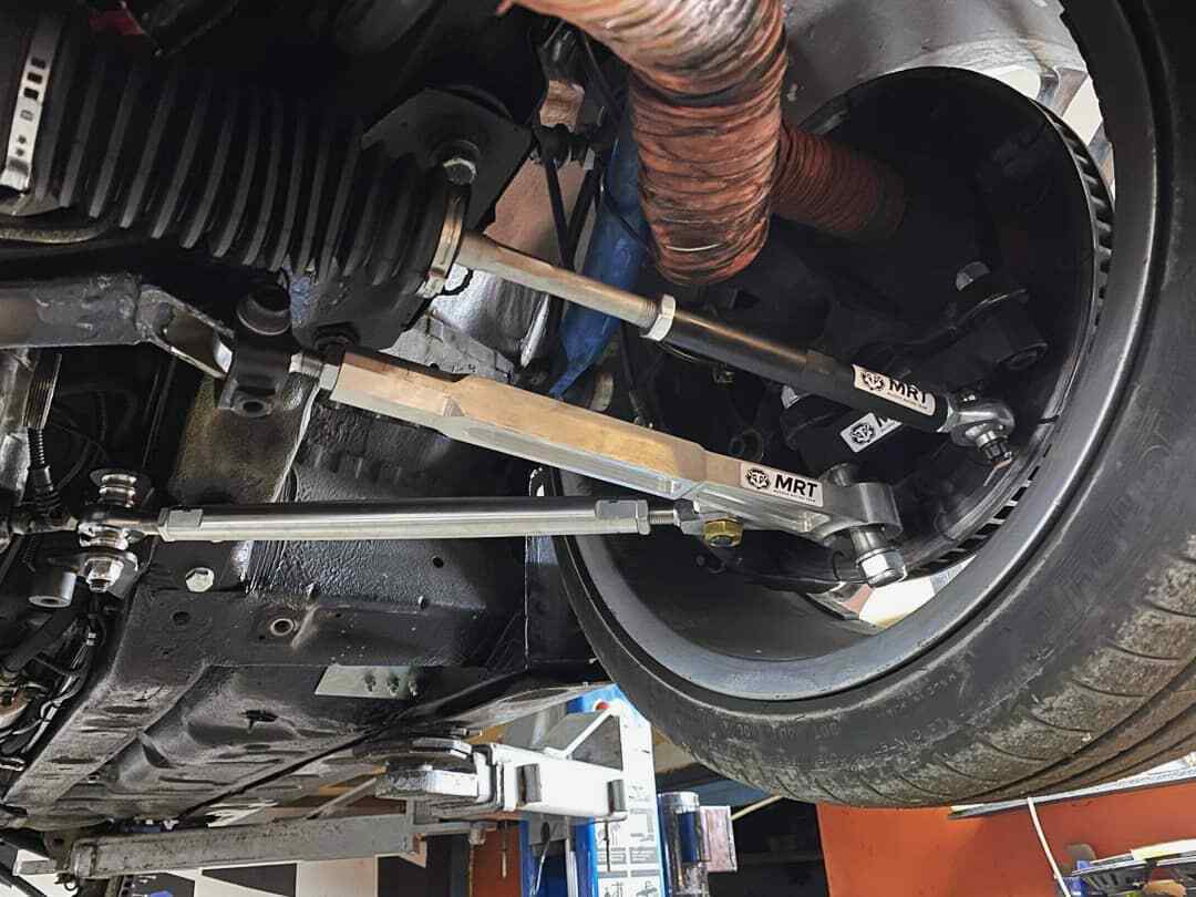

Tu as un lien pour la cremaillere mrt

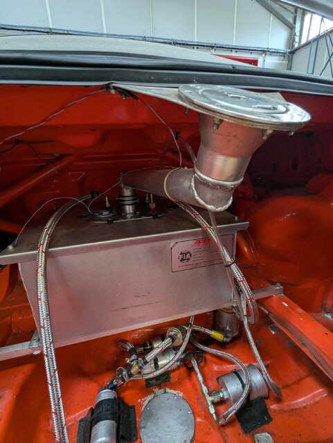

Tu as quoi comme réservoir?
Avec de mousse intérieure ?
Si mousse intérieure attention au vieillissement et éthanol, première sortie mon filtre était noir, obligé de vider le réservoir et le nettoyer à la main une galère
Ce n'est pas une cremaillère mais un kit qui déporte le point de pivot de la bielette pour le rapprocher du pivot triangle. De sorte à réduire le bras de levier et à augmenter l'effet de la cremaillère :
https://mrtengineering.fi/products/bmw-E30-E36-E46-roll-center-bump-steer-angle-kit
il y a une heure, Gatouille a dit :
C'est un réservoir ATL, pour moi y'a une vessie à l'intérieur de ce type : https://www.driftshop.fr/reservoirs-essence-atl-60l-602x437x234-fia.html?gad_source=1&gclid=Cj0KCQiAyoi8BhDvARIsAO_CDsAlasDNaPiGy1DddzemsD-sak_1KD4E9cnTlnQfiXEOGfHUJHLsF_YaAt9aEALw_wcB
Je ne sais pas si la mousse adapté E85 et SP serait la même. Visiblement SP et méthanol / diesel c'est différent. Mais l'E85 et le méthanol c'est pas pareil. Reste aussi à savoir si "qui peut le plus peut le moins". Mais en gros c'est 1000 balles la vessie...
J'ai envie de dire que tant que la mienne, perimée depuis... 15 ans... ne se désagrège pas...
J'avais mis la mousse dans un bocal avec de l'ethanol pendant 2 ans, pour voir la resistanceaucun souci, mais dès que j'ai roulé, l'ethanol plus les vibrations ou chepakoi, un désastre
Merci je ne comprends pas comment cela peut fonctionner étant libre sur les deux axes?
BMW E30 / E36 / E46 - RACE front control arms with roll-center / bump – MRT  Engineering
BMW E36 Best Suspension Mod! MRT Bumpsteer Correction and Roll Center  Install
MRT Engineering Roll-centre/Bumpsteer/Quicksteer Kit (E30/E36/Z3 inc M  Models) - Hack Engineering
Sur la photo ci-dessus c'est très explicite : en réduisant la distance (bras de levier) entre le point de rotation de la roue : la rotule de triangle et le point de fixation de la bielette de direction, on augmente l'action de la cremaillère et donc on diminue la distance à parcourir par la bielette pour produire le même angle de braquage de la roue.
Ce se traduit donc par moins de tours de volant, tout simplement. Mais plus d'effort dans la direction... En pratique pour les efforts dans la direction ça revient pareil à mon sens, que d'avoir une cremaillère plus directe.
Merci avec ces photos c'est plus clair !
