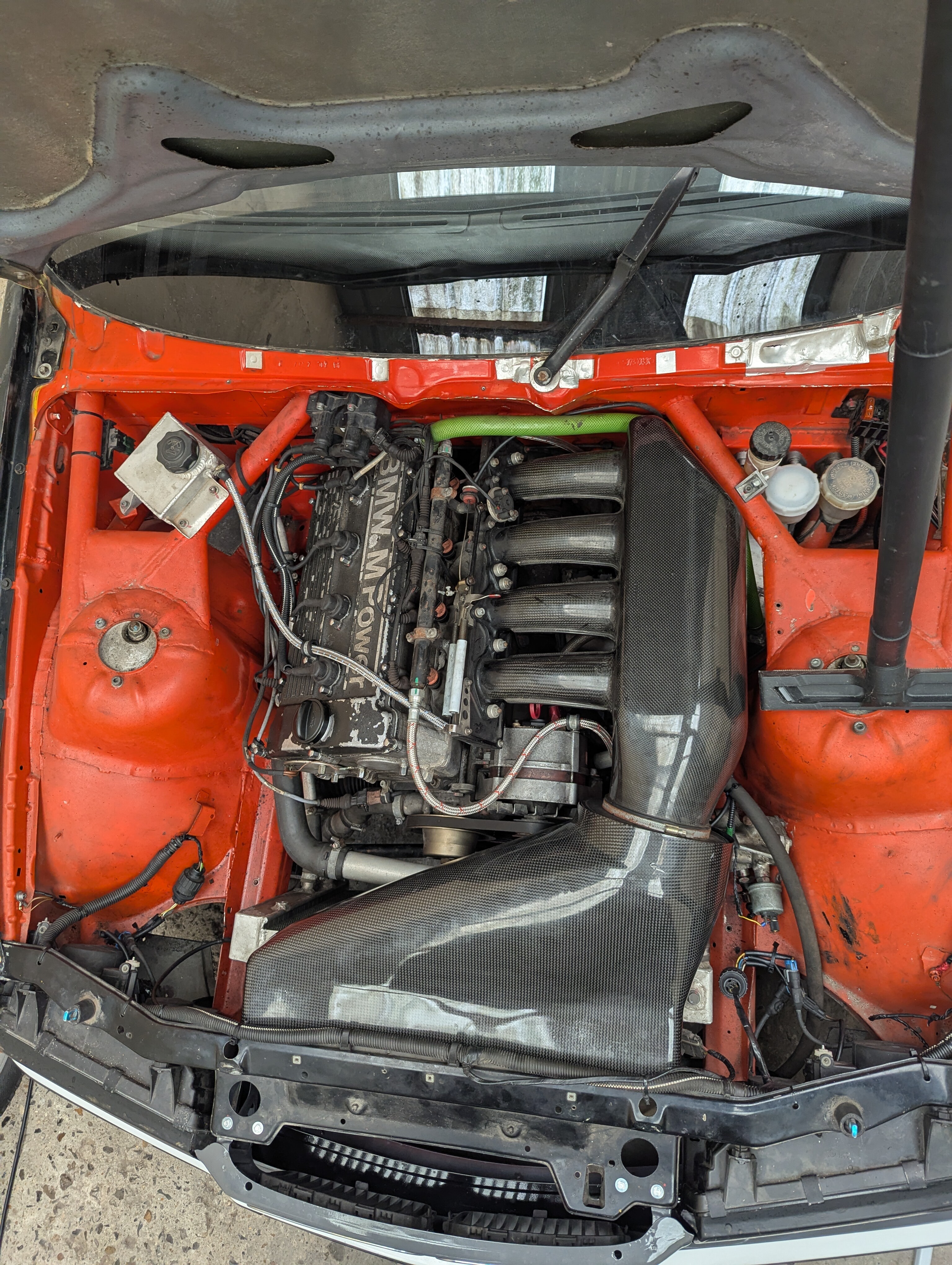

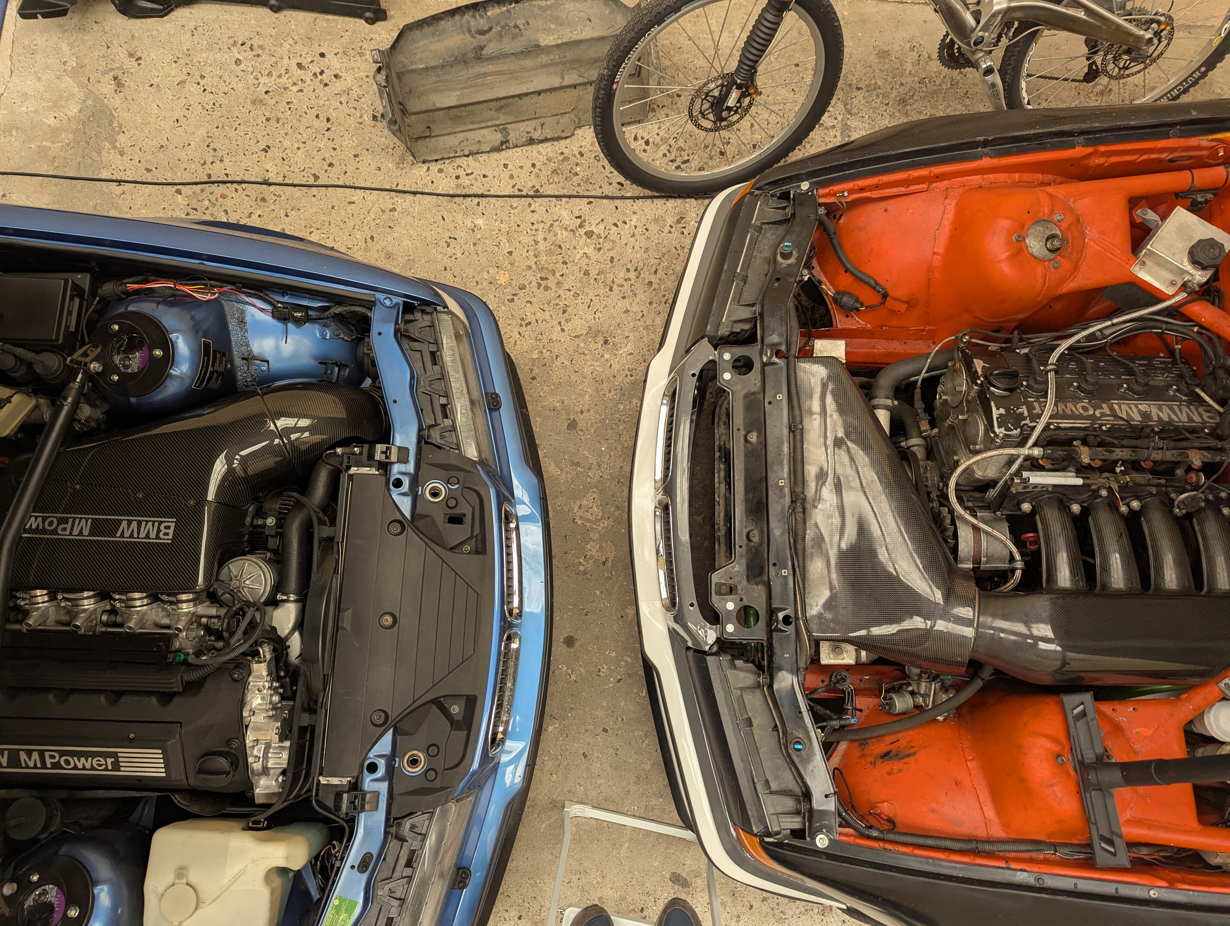

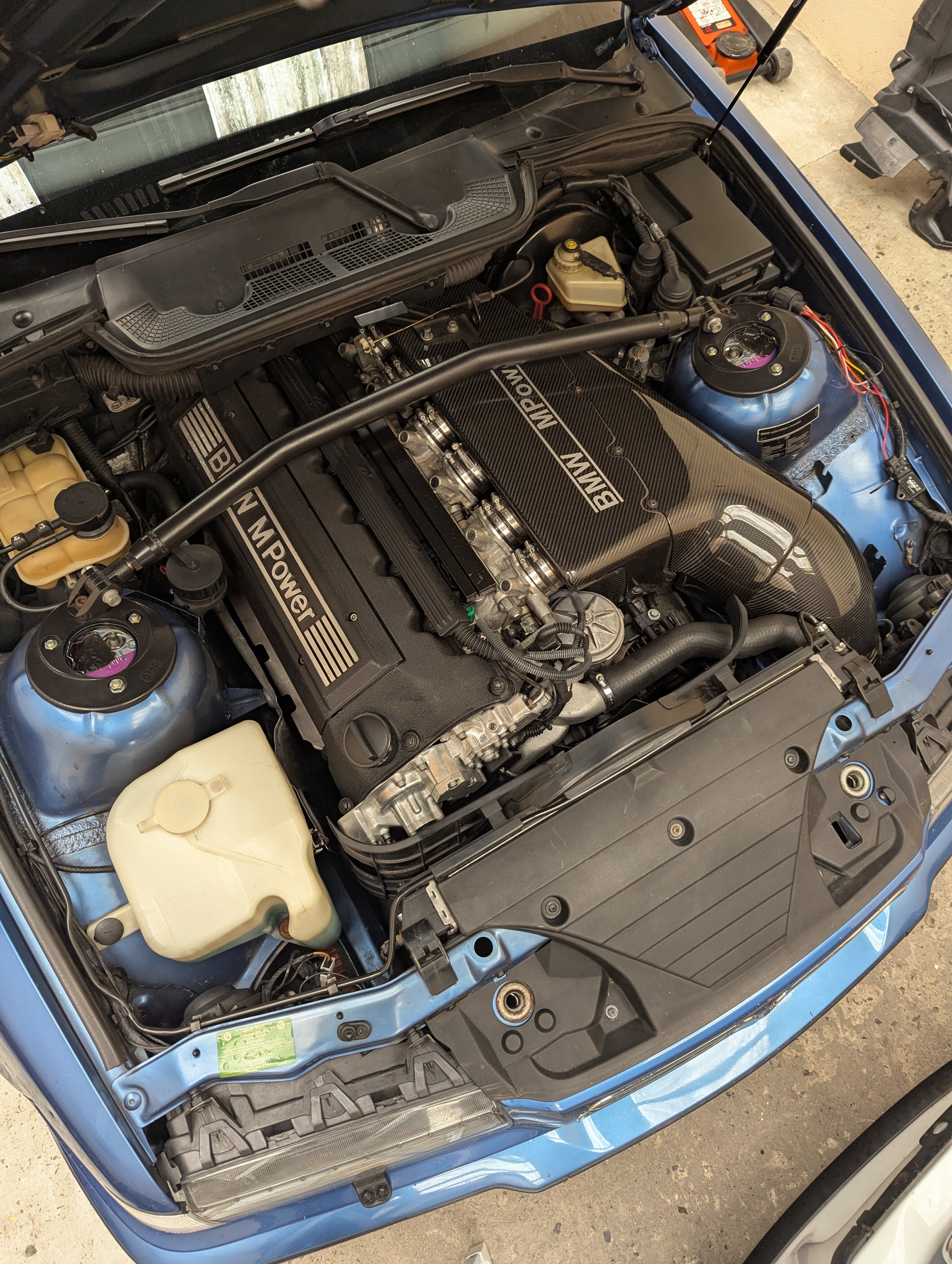

L'acheteur de la M3 ayant enfin vendu la sienne, j'ai fait changer de place les autos dans le garage grâce à un ami qui m'a bien rendu service. La STW se manœuvre sans difficulté à condition de se souvenir que le neutre se passe comme la marche arriere : en levant la bague...
J'en ai profité pour les réunir et admirer les mécaniques une fois de plus. Le S50 va me manquer, ça je le sais d'avance. Heureusement que j'en ai un ou deux en stock au cas où 😂
Là y a pas besoin d’une barre antirapprochement
Par contre ya besoin d'un balai d'aspirateur 🤣

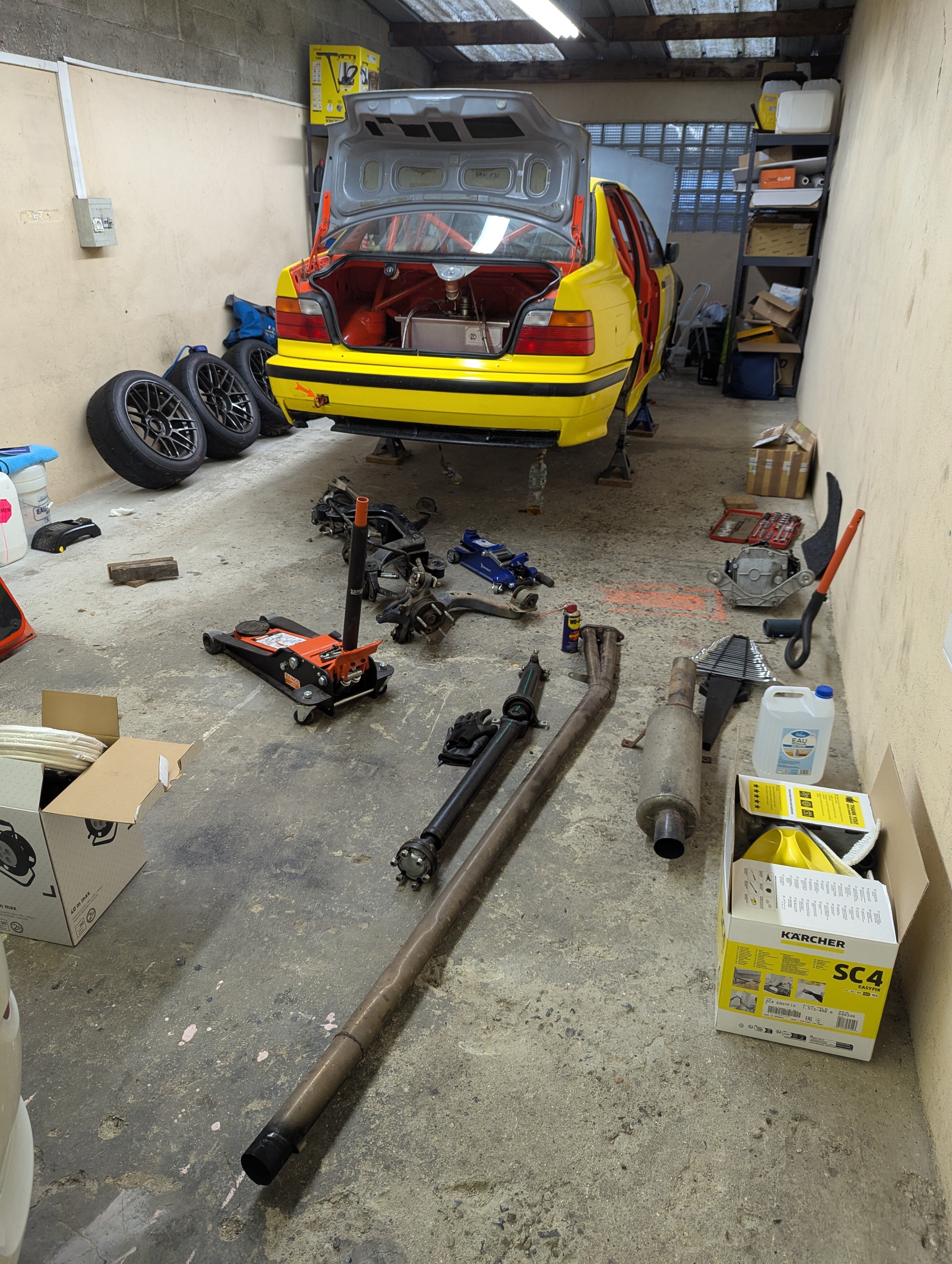

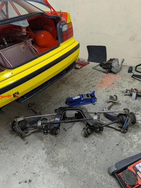

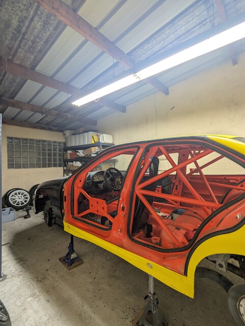

Bonjour à tous,
Comme la transition avec Bastien le laisse deviner, la M3 s'en est allée chez son nouveau propriétaire il y a peu.
Celà me laisse donc l'esprit tranquille pour attaquer les travaux sur la 318. Qui avec l'aide d'un collègue a commencé ce week-end avec au programme la dépose du train arrière complet, des freins et amortisseurs puis bientôt aussi du train avant. Dans le but de tout contrôler / remplacer les bras / rotules HS / couple de pont / freins / amortos. Enfin tout bien faire.
Mais vu les budgets engagés ça ne risque pas d'être remonté avant 6 mois...
Voici quelques photos :

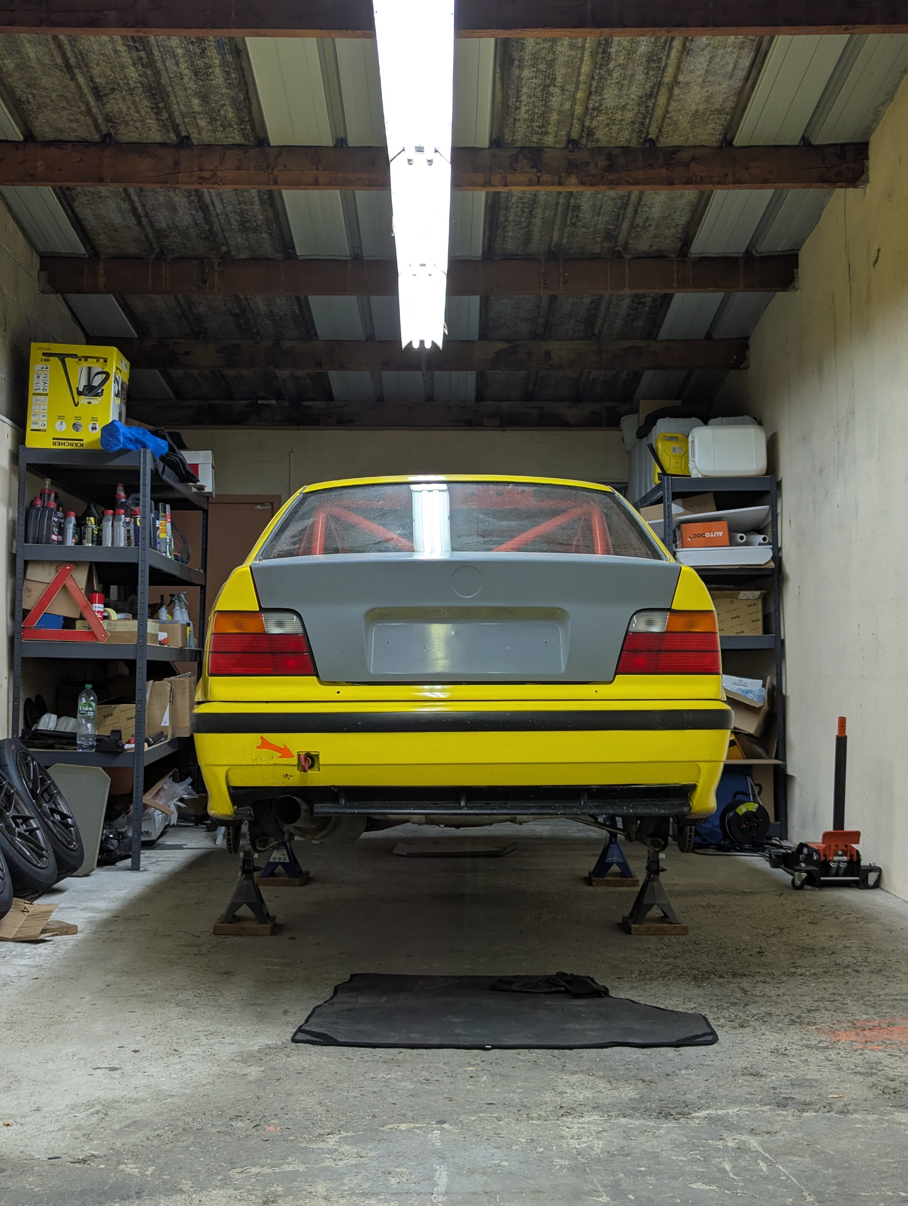

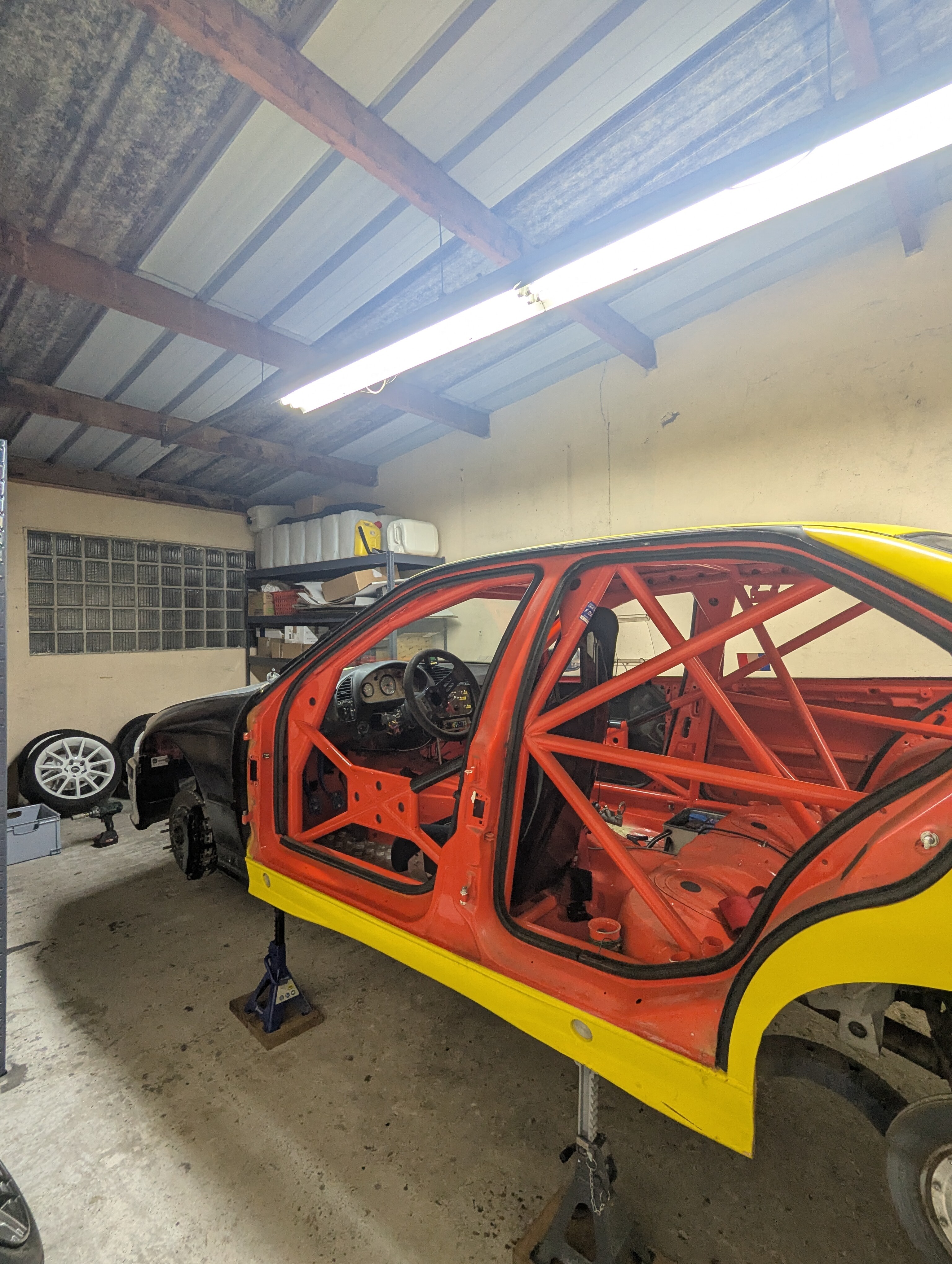

Mise sur chandelles haute
avant demontage

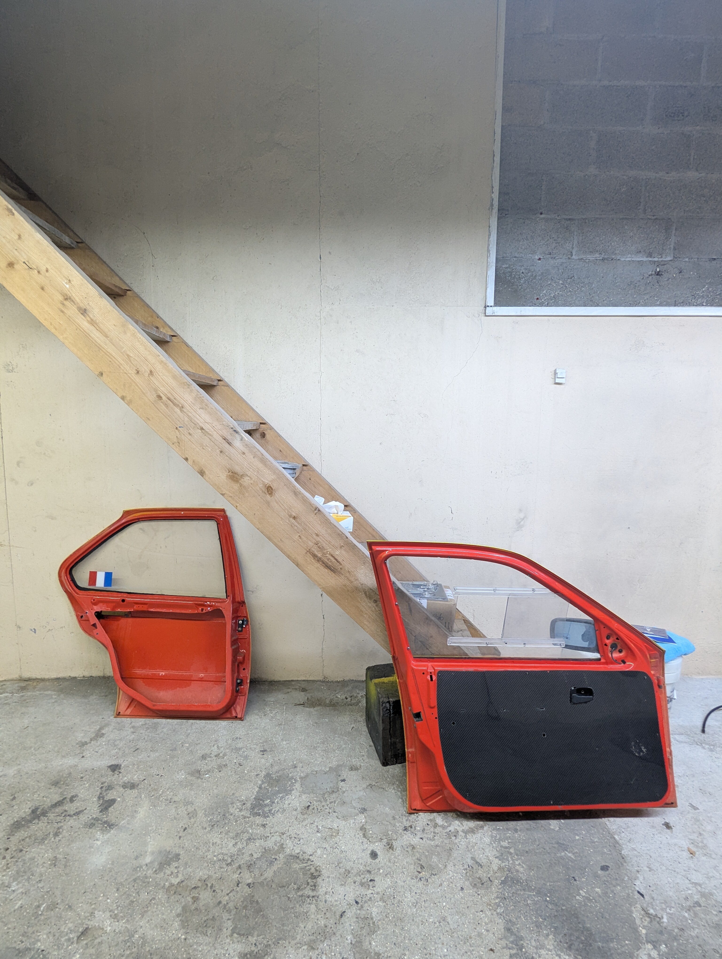

dépose portes, pour peser... et nettoyer dedans

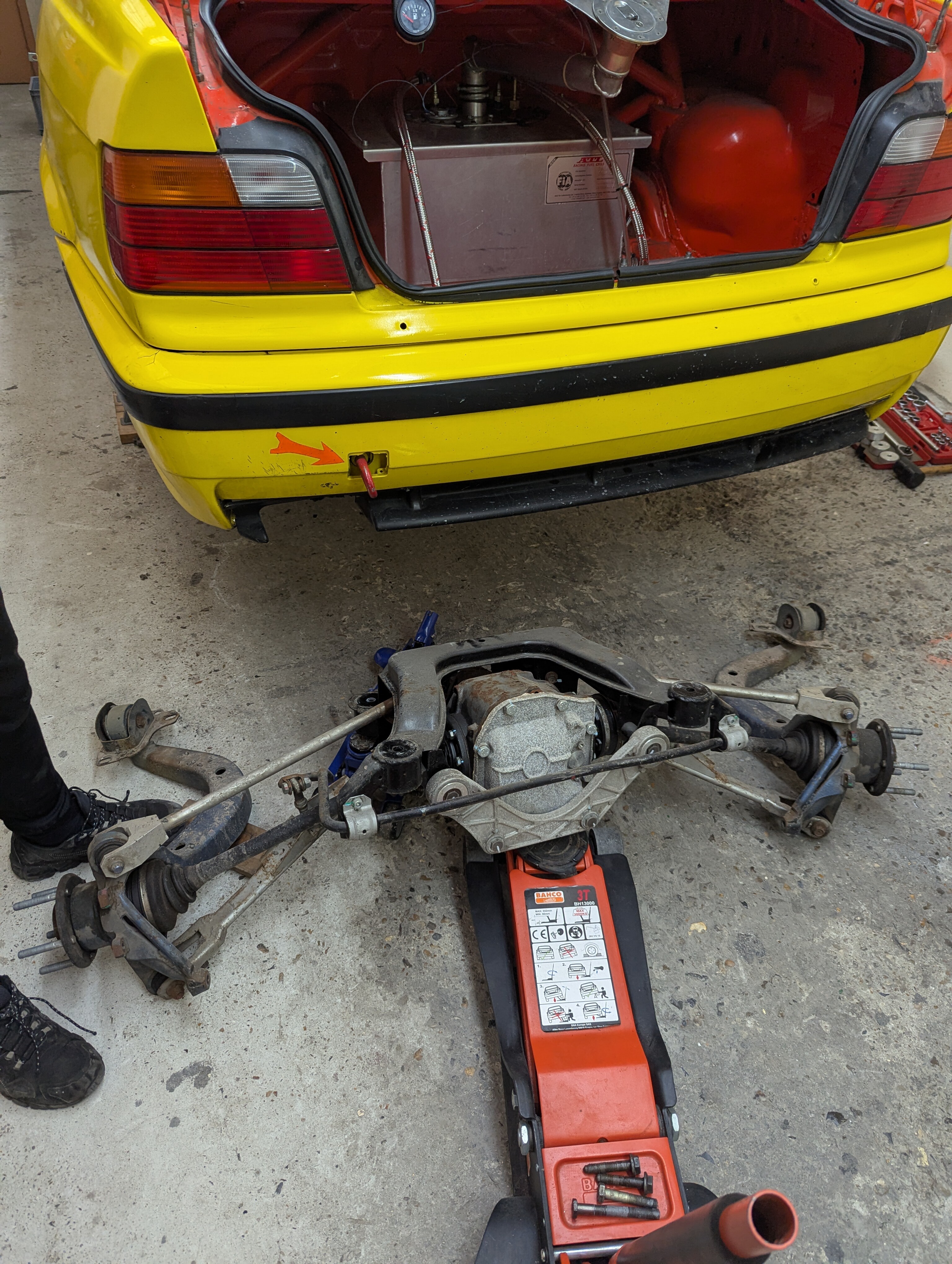

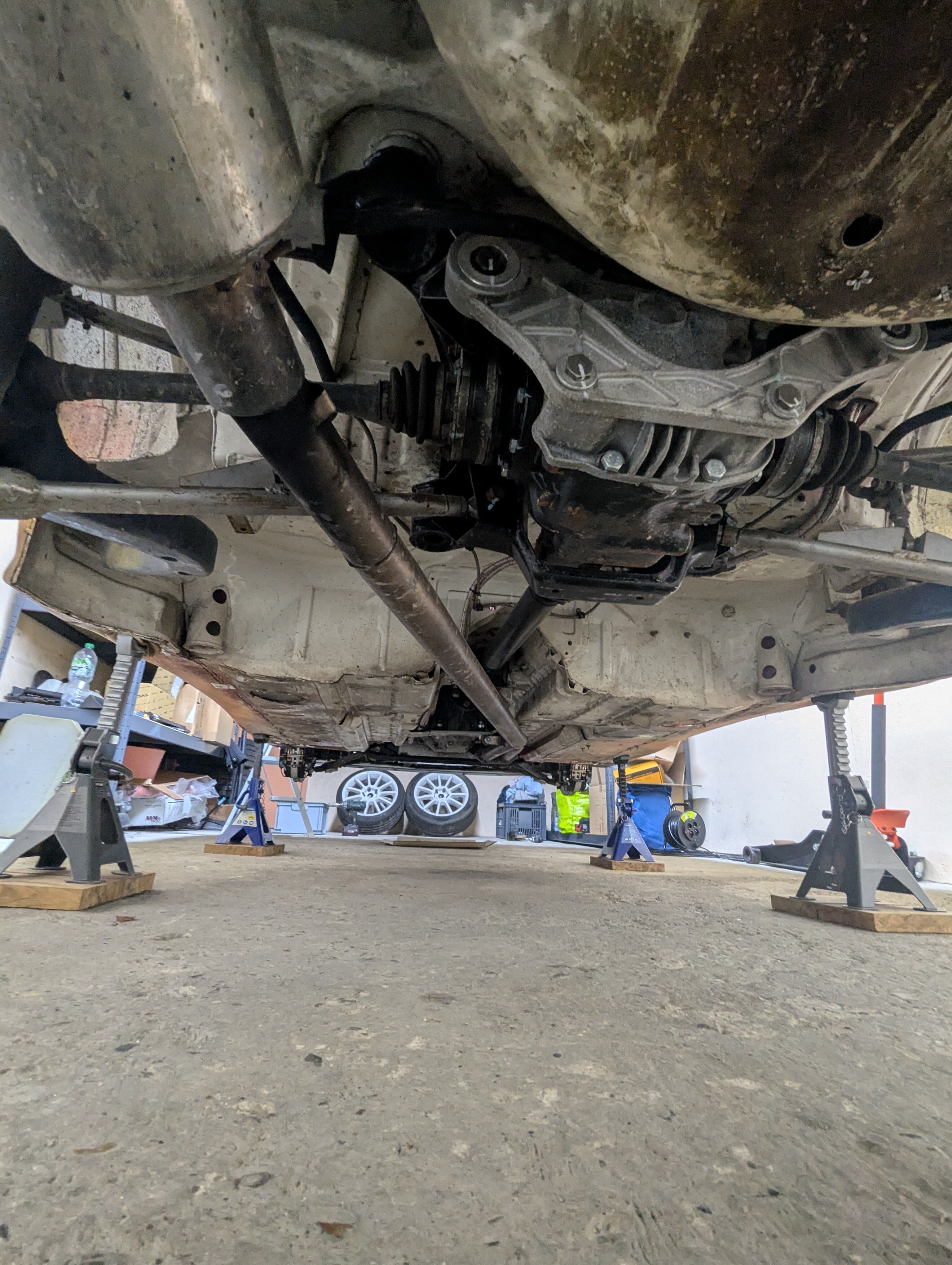

train arrière :
pont

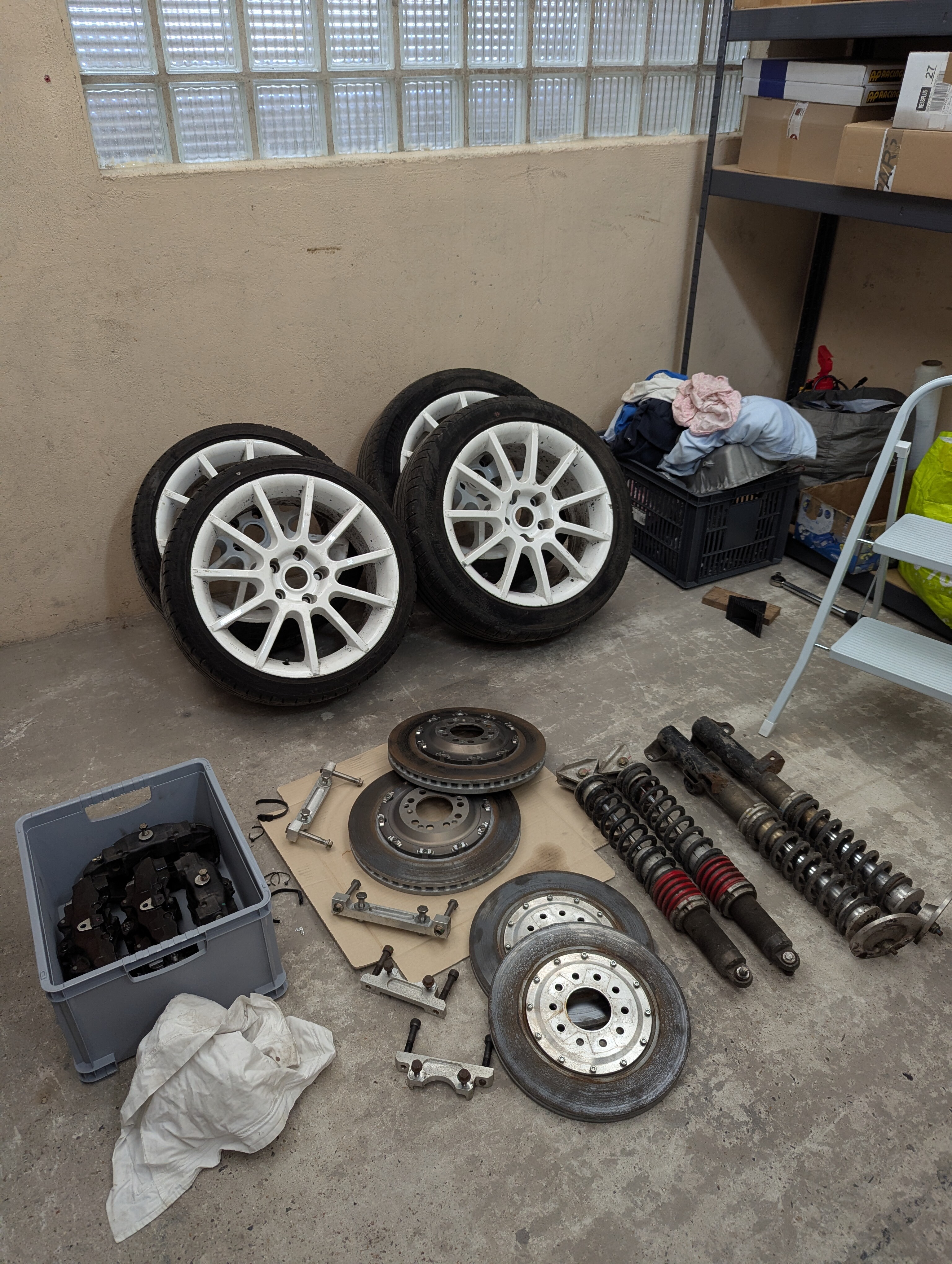

Les pièces à vendre :

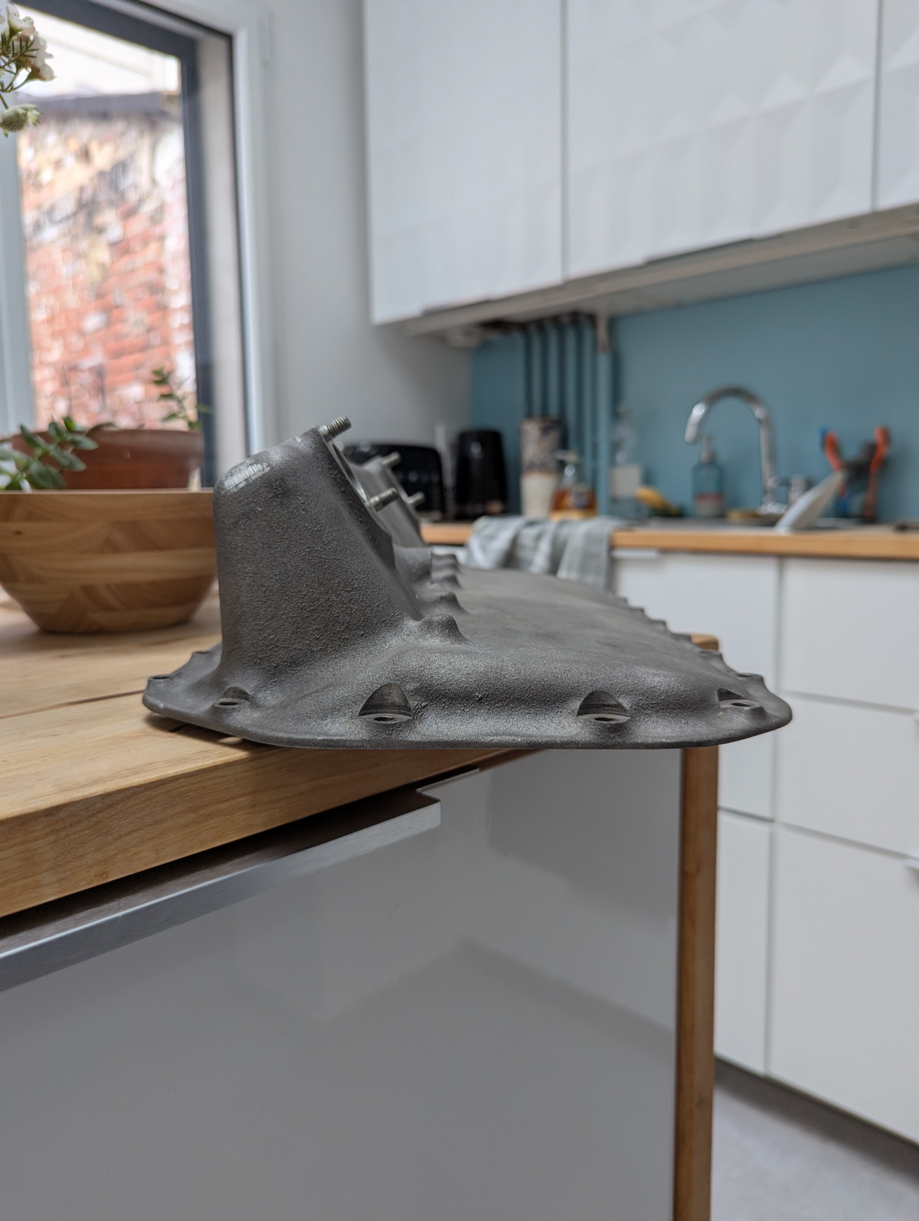

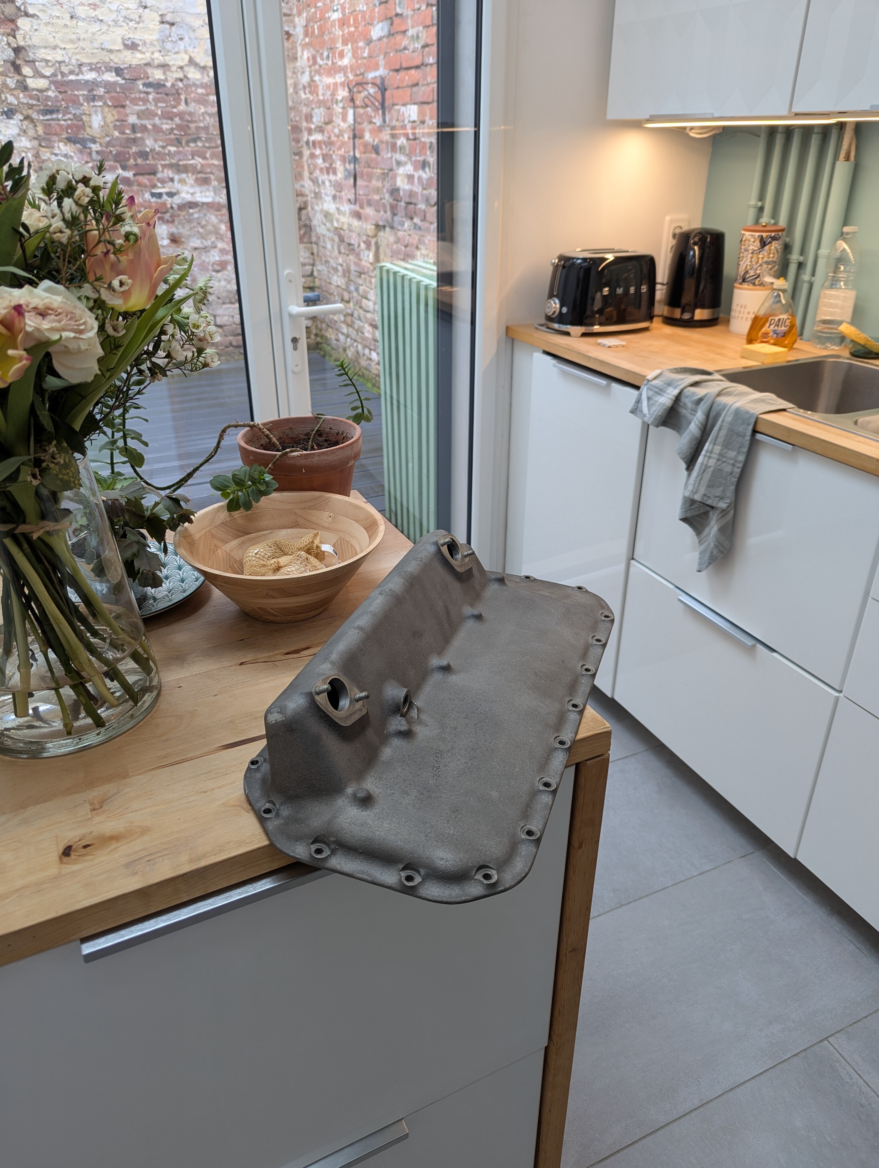

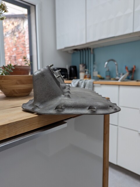

Carter d'huile sec STW nickel reçu cette semaine:

Bon et sinon j'ai fait quelques mesures :)
Modifié par Gabs94
Le 05/12/2024 à 21:52, Gabs94 a dit :
De toute façon on peut s'amuser à faire des conjectures. Mais l'objectif sera de la passer sous les 1000kg avec le plein.
Portes : -40kg en carbone vs les OEM vidées, vitres plastique d'après le topic de Kermit dans la même section. Ce qui me surprend à moitié quand on a déjà poussé une porte en carbone... Porte avant métal vitre plastique évidée 20.8kg l'unité, porte arrière sans renfort vidée vitre plastique 11.6kg, soit un total en portes de 64.8KG. Donc une économie de 40kg est largement faisable, je pense même qu'on va pouvoir gagner 50kg. Pour info, une porte avant de coupé en fibre de verre avec plexi, mon ami allemand a mesuré 4.8kg avec contre panneau et système ouverture fermeture OEM installé. Sachat que derrière je n'aurai que des poignées décoratives, 15kg l'ensemble ne me paraît pas déconnant.
Toit : 5 à 8 kg pour un carbone
Lunette arr : 5 à 6 kg aussi
Batterie 15kg
Jantes :  5 à 10kg aussi, les 18 sont lourdes et c'est des jantes de rally donc je dirai même plus, 18.8kg mesurés en Motec MCR3 avec Direzzas à 50% vs 18p en pneus routes à 0%
DA : 3 à 5kg - Faut demander à Jean Phi 😄
Pont arrière : en 188 vs 210 un bon 8 à 10kg
Train arrière en alu vs acier actuel : bien 3 à 5kg

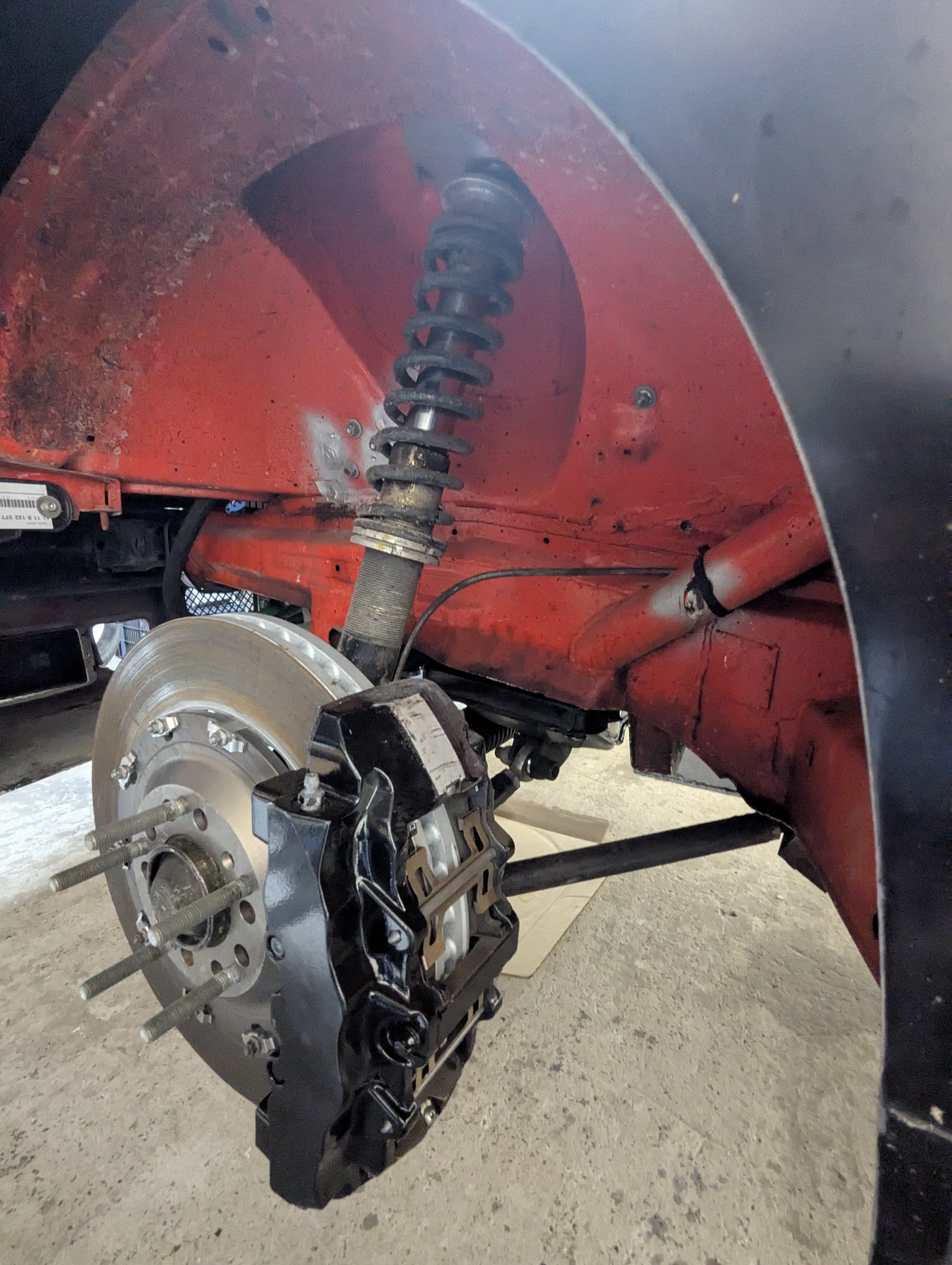

Freins avant AP racing WTCC de mon ex à 1.8kg l'étier vs les 8 pistons d'audi R8... rien qu'à l'avant 10/12kg - démontés et mesurés, 14.4 kg d'économies vs les AP de E90 320si WTCC
Freins arrières AP 2 pistons sur disques oem vs les 4P porsche sur bol démontable : 5 à 6kg
Berceau STW vs berceau OEM 3.2L, si le montage est possible, pareil 2/3kg je pense
Feux Tyc US : 2 à 3kg pesés et installés sur l'auto
