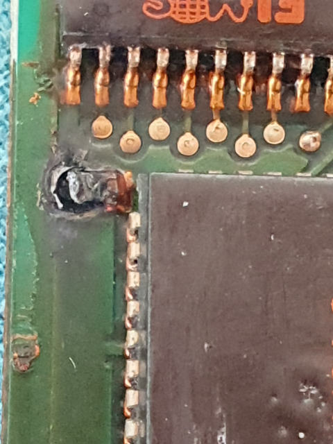

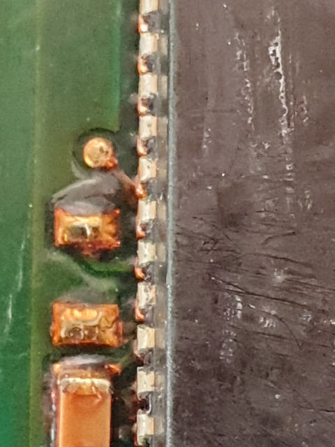

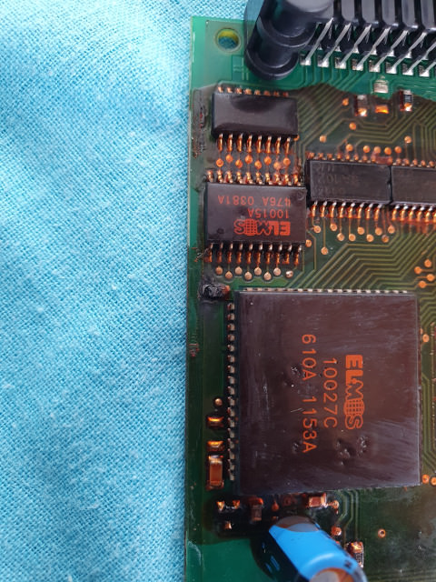

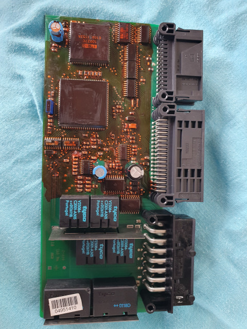

J'ai voulu nettoyer le boitier zke avec du nettoyant électrique et au démontage j'ai vu ça...
Est-il possible de monter un boîtier d'occasion svp?

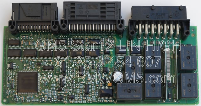

Quelle est la version de ton ZKE/GM5?
La dernière révision est la référence 61.35 3 454 607
Il y a eu différentes révisions du boitier ZKE. Cela va dépendre de l'année de la voiture et de sa variante (nombre de vitres électriques, bus LIN pour les rétroviseurs,...).
Il faut donc une version au moins aussi récente que celle montée sur ta voiture.
La dernière révision 61.35 3 454 607 est compatible avec toutes les E46.
Et ensuite il faudra peut-être le coder si il était monté sur un véhicule différent.
Mais peut-être que ton ZKE peut être réparé?

Quenotte, je te remercie pour ces précieuses informations. Au démontage je n'ai pas relevé cette information (ZKE/GM5), j'avais juste relevé la référence 61.35.6.914.362 et ma voiture est de juillet 2001.
Pour la réparation, j'attends la réponse d'une personne qui fait des interventions sur ce type d'équipements. D'ailleurs c'était lui qui avait réparé mon compteur sur lequel aucune des aiguilles ne bougeait plus.
