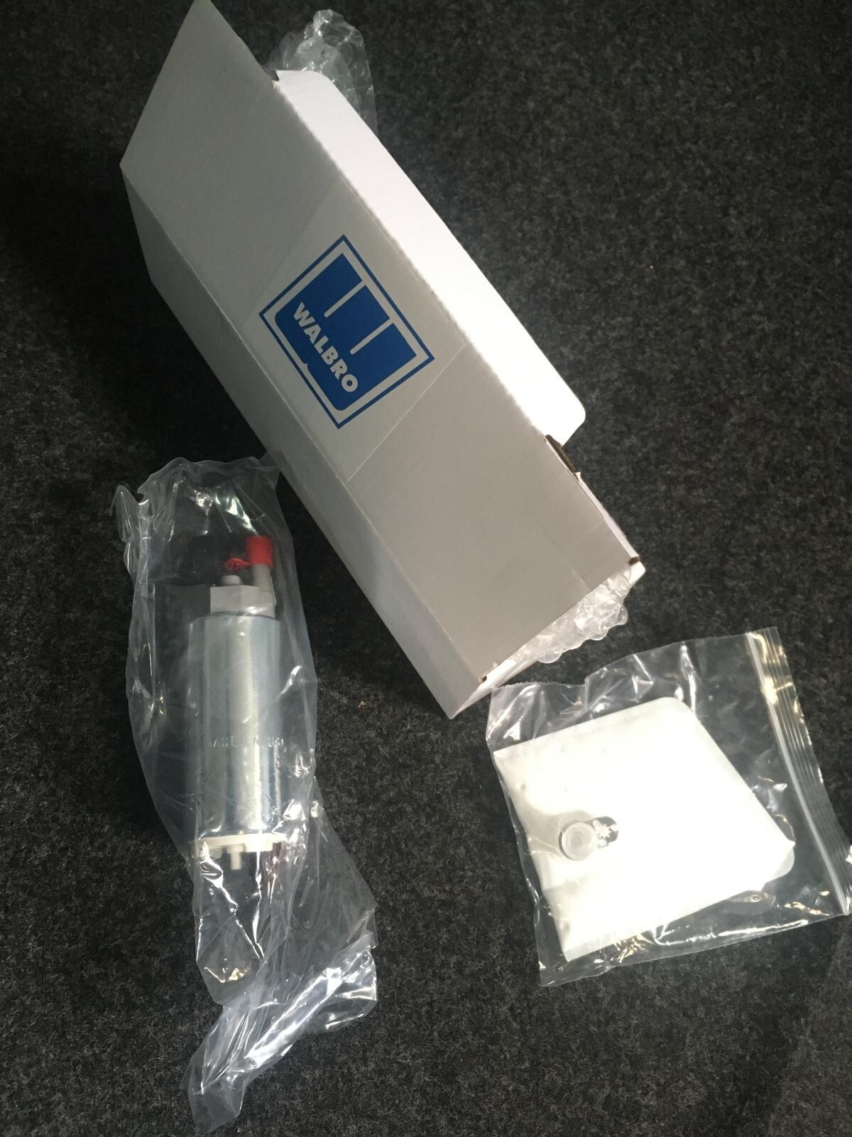

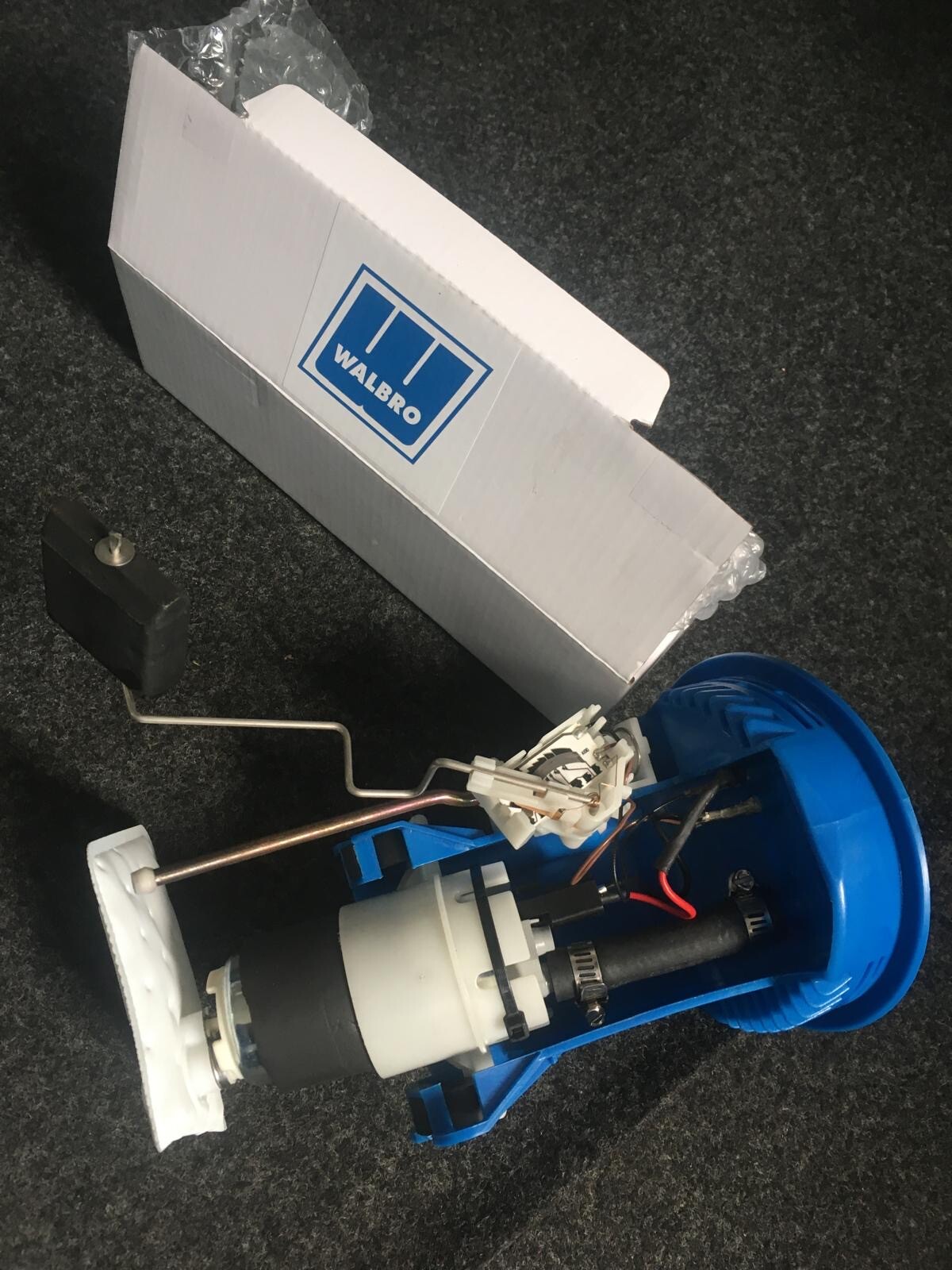

Posté(e) le 20 févrierle 20 févr. Auteur comment_1200295 Alors pompe à essence remplacer … Je l ai récupérer aujourd’hui elle tourne super bien , elle marche super bien , elle a la pêche Mais le ralenti reste toujours trop haut … 😓
Posté(e) le 21 févrierle 21 févr. comment_1200334 Les injecteurs ont du êtres content d'avoir de la sauce 😁 Tu as pû pousser les régimes ? Si elle a sa puissance, c'est que le vanos fait son boulot alors.Donc le capteur de papillon est ok également. Il faut la repasser au DIS ou inpa, et se pencher sur le problème de ralenti...
Posté(e) le 21 févrierle 21 févr. Auteur comment_1200335 @julien m Elle sa puissance … t avais raison , la pompe m’embêtait … a l accélération j ai même senti le petit coup de « boost » en plus vers 5000trs 🥰
