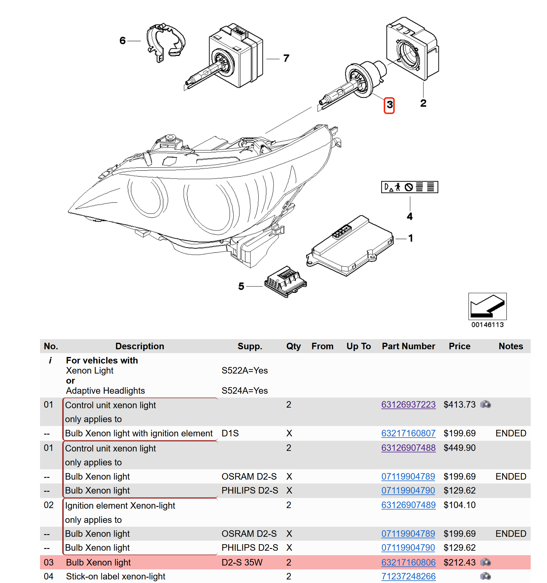

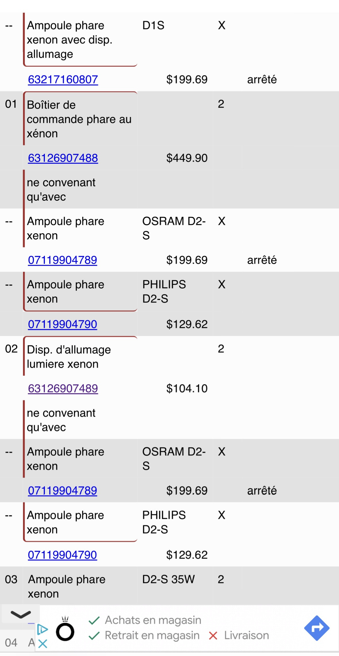

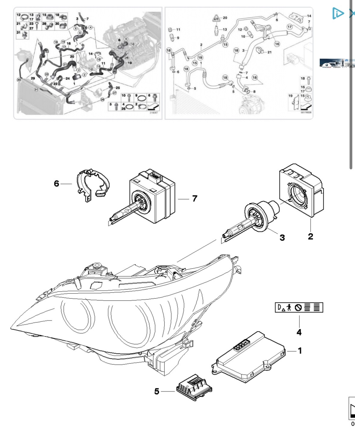

Bonjour, je souhaite changer mes ampoule xénon mais je voudrais savoir si c’est des d1s ou d2s car sur realoem il donne les deux je vous joint deux capture d’écran.
C’est l’ampoule numéro 3 que je veux remplacer
Merci

Il n'y a pas de débat d'après la capture d'écran :
Pièce 3 : D2S.
Y-a-t-il une subtilité que je n'ai pas ?
La pièce 1 c'est le "boitier de commande".
Il existe 2 référence en fonction de l'ampoule car ce boitier ne se monte pas uniquement sur la E60...
Mais la pièce 3, c'est clairement indiqué D2-S, donc la pièce 1 qui n'est encore une fois que le "boitier de commande" doit donc être la réf 63126907488.
Et s'il fallait encore douter, la pièce 2 qui est le support d'ampoule est uniquement référencé pour D2-S.
