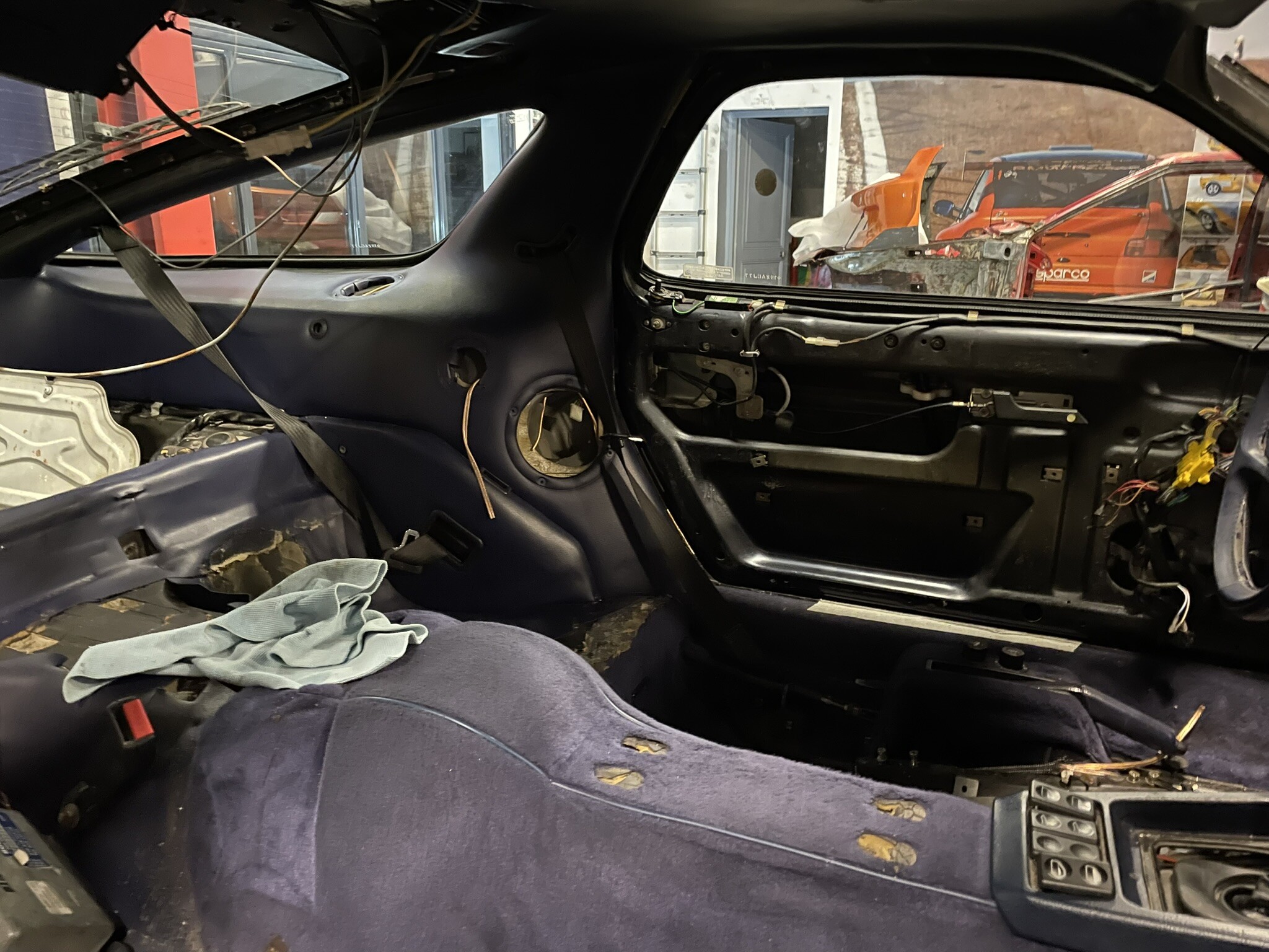

J'ai mon vieux camarade des circuits ... et maintenant d'atelier ... et oui on commence à se faire plus tout jeune..., qui a acheté une 928GT à remonter après un passage en peinture qui s'est éternisé...
Après les traditionnelles sortie de grange, on essaye la sortie de garage !
Je lui file un coup de patte sur certains points sur le remontage et notamment sur tout ce qui est esthétisme que ce soit un bon coup de polish, la rénovation de piècesmais également de l'intérieur et des cuirs.

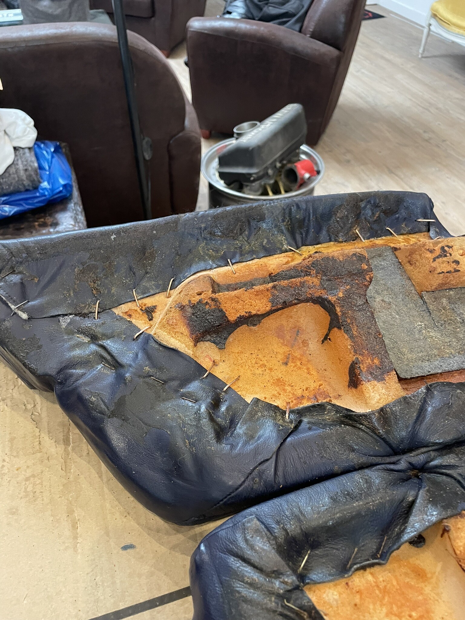

Il me reste à finaliser les sièges arrières et notamment refixer le cuir sur la mousse pour une des assises et là  je sèche un peu
Je n'arrive pas à trouver les bonnes agrafes qui se fixent dans la mousse mais en s'écartant pour se fixer dans la mousse (cf le modèle à droite sur la photo !)
L'agraphe à gauche est une agrafe de tapissier qui ne tient pas car il faut un support en bois derrière pour qu'elle se referme !
Après , on a la solution des agraphes dites en pied de cochon
Lot de 30 agrafes nez de cochon pour fixation sellerie
mais bon on est plus sur un montage d'origine !
Si vous avez un conseil à me donner, je suis preneur !
merci

Regarde sur le sujet de mon e92 j'ai refait le siege conducteur
Normalement si c'est bien fait tu ne fixes pas sur la mousse directement mais à des tringles en metal qui sont noyées ou à noyer dedans sans quoi ça peut pas tenir
Faut un peu de dextérité mais ça se fait bien
comment_1195698
C'est pas le cas sur une 928 car les assises des sièges arrières reposent directement sur la caisse !
J'ai mis finalement des agraphes type nez de cochon avec de la colle Néoprène
Cela va le faire, sachant que les sièges sont aussi collés à la caisse !
Le montage usine doit être fait avec des agrafeuses (pneumatiques ) très spécifiques.
