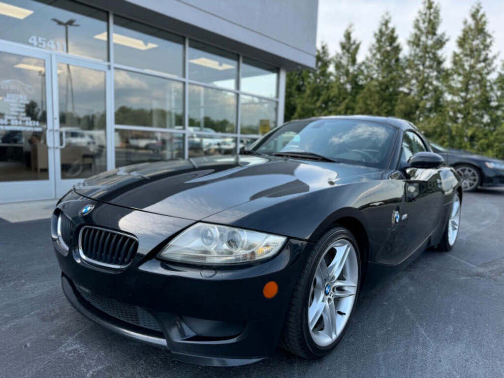

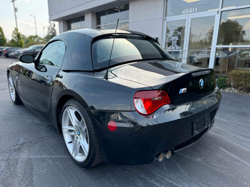

Je reviens ici apres une loooooooongue absence et un demenagement intercontinental…car apres un long moment sans M j’ai bien envie de sauter le pas, mais cette fois avec un Z4.
J’ai essayé aujourd’hui un Z4 M noir et je dois dire que en dehors de la couleur je suis tombe sous le charme… ce moteur m’avais manqué! Du coup je reflechit encore mais je pense sauter le pas ce week end.
La bebete a pas mal de km, beaucoup même, beaucoup trop pour beaucoup…. elle a 260 000km.
C’est risqué et je le sais, mais apres l’avoir vue et essayée je me dit pourquoi pas. Elle est dans un etat tres propre et a la conduite je n’ai rien decellé de mauvais, moteur toujours tres souple, coupleux et rageur, aucun bruit moteur anormal, aucune trace de suintement, aucun jeux ou bruit de trains roulant…. bref elle est tres saine.

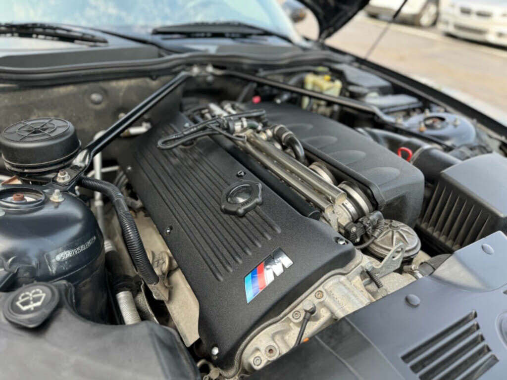

Le prix est en rapport avec son kilometrage et me permettra de changer coussinets et vanos au printemps ( et virer le bois aussi…) .
Je precise que je fais tout moi même, ce qui permet de reduire fortement le budget pour la refaire.
Voila je vous tiens au courant pour la suite. 🙂

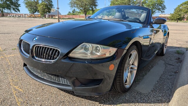

  • Merci! oui ce forum est le temple francais des M. je crois que c'est un incontournable pour tout possesseur.  Tite photos sur le parking:
  • elle a eu droit à sa toilette:      sinon elle a dépassé les 300km depuis refection, pas de bielles ayant traversé le carter… plutôt bon signe.
  • 800km… tout roule, toujours aucune conso d’huile donc niveau déglaçage segmentation ça semble bien. 🙂 C’est vraiment un plaisir à conduire en tous cas.

Petite question concernant le Vanos, oui je commence a faire une petite liste des choses a faire si je la prend.... donc c'est que je vais surement la prendre. je vais d'ailleurs la revoir ce soir. 😁
Ici on parle beaucoup du Vanos en lui même, ca j'ai prevut de le changer completement.... mais quid des ergo de la poulie d'echapement? A priorit elles ont tendance a casser, du coup je pensais passer sur des renforcer. Mais on en parl peux en france.... c'est un defaut de models US?
Niceau qualite: Beisan ou Dr Vanos

Les ergots de la poulie d'échappement ont tendance à casser dans certains cas mais cela n'est pas une généralité, soit tu passes sur une poulie renforcer(solution la plus onéreuse) ou soit tu fais faire 2 trous de plus petit diamètre par un usineur au niveau de la noix de vanos pour que les ergots soient bien calés et n'aientpas de jeu(solution la plus économique).
Vu que la voiture a 260000kms et que tu veux faire une réfection du vanos,choisi une de ces 2 solutions.
Beisan est une marque reconnue pour solutionner les soucis de vanos donc je pense que tu peux y aller les yeux fermés(j'ai commander chez eux le boitier electrovanne et tous les joints+bagues des axes) et Dr Vanos doit être dans le même acabit même si jamais tester pour ma part.
