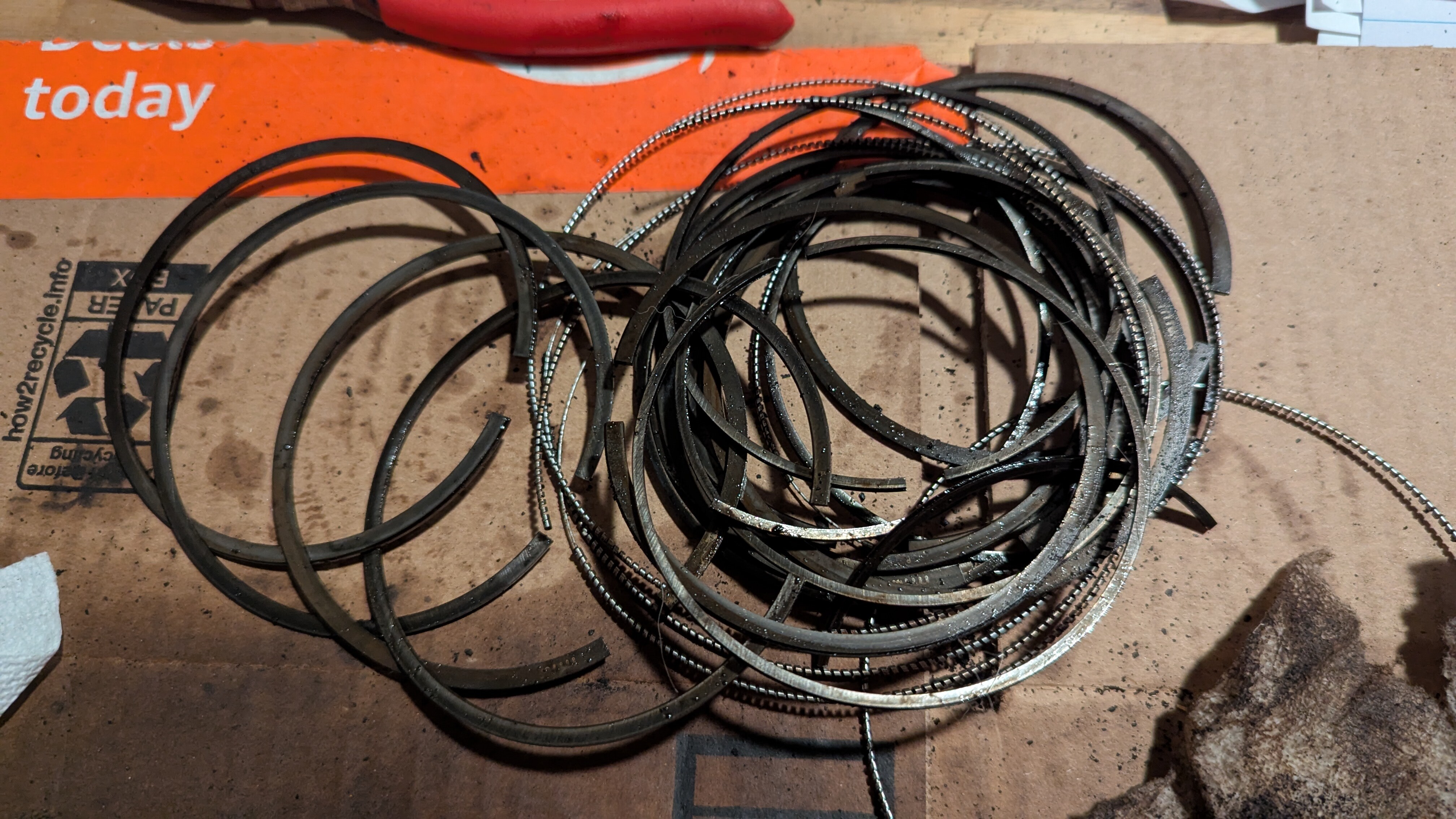

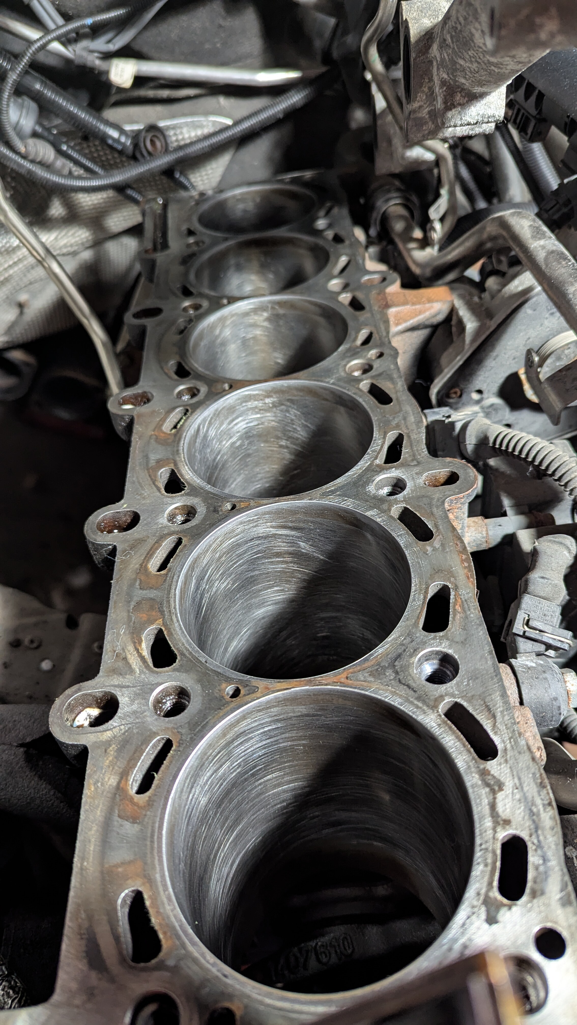

J’ai passé un coup d’alesoir léger en 400 dans les cylindres, j’ai nettoyé les plans de joints et changé les segments de pistons.
J’ai également verifier les gap de segments, je suis entre 0.25 et 0.28 en segments cote d’origine, donc dans les cote mini pour ce moteur.
Il n’a donc subit aucun realesage. 🥳

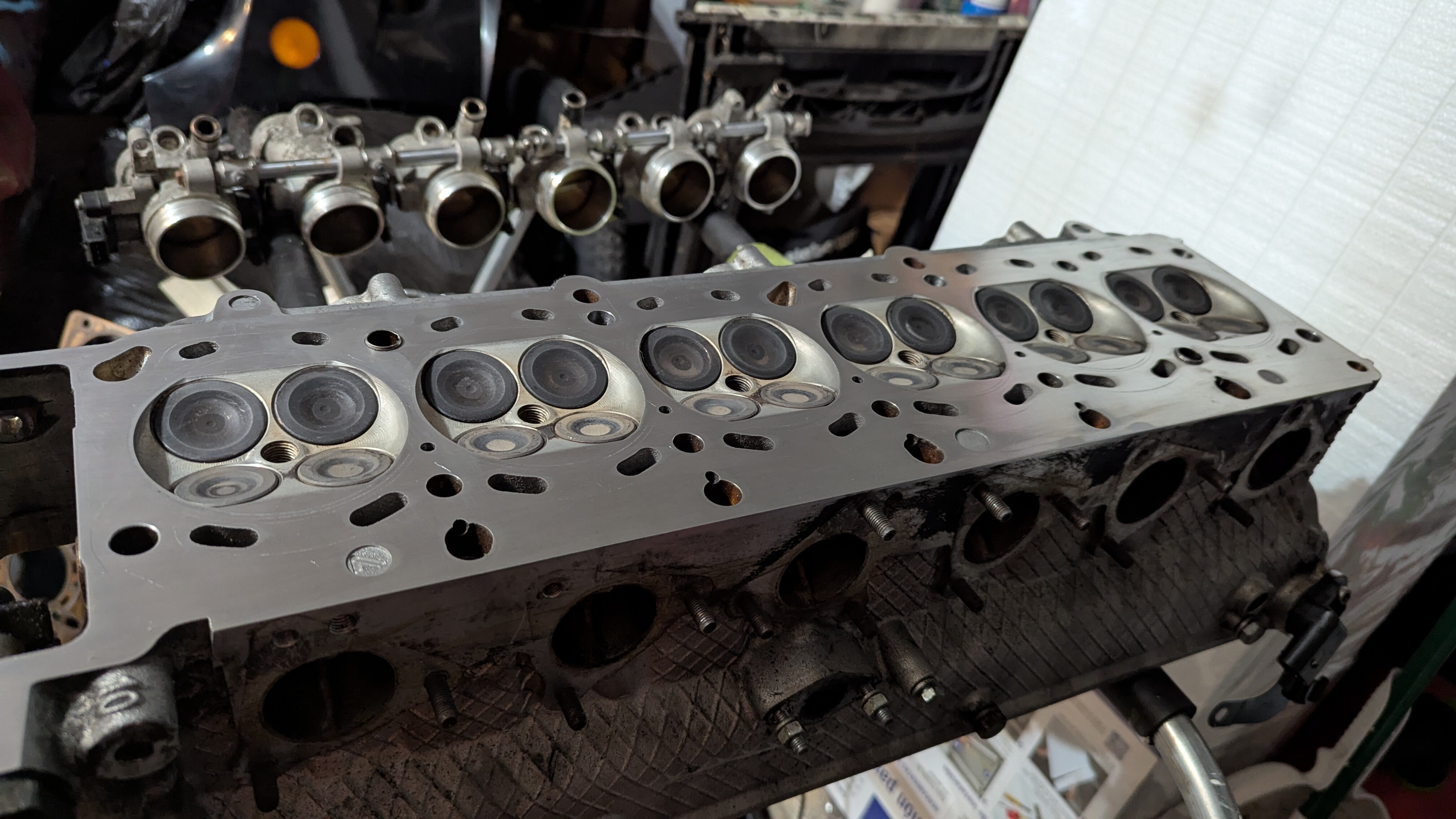

Super propre ta culasse tu l'a nettoyé comment ?
Sur la Photo c'etait simple nettoyage a la lame de cutter et un léger deglacage au 1500. Mais je n'aimais pas remonter la culasse avec des marques, donc par la suite je lui ai fait un poncage au 1000 puis 1500 au wd40 sur une table en marbre pour garder la planeite, a l'ancienne comme tout ce rebuild, mais ca a fonctionne niquel.
Elle n'avait plus aucune marque quand je l'ai remontee et une paneite parfaite.
Bordel on voit mon premier deglacage de goret au soit disant 400, ca pique les yeux quand même. J'ai même pas pense a allumer le vendeur...

Merci beaucoup pour ces informations,  je vais appliquer la même recette, il faut que je trouve la brosse nylon que tu as utilisé pour le honage.
La brosse Nylon etait pour corriger l'erreur de pierre de deglacage que j'ai eu, j'avais commande du 400 mais ce que j'ai recut etait bien plus grossier, aucune idee de la taille exacte mais c'etait autour de 200/250 je pense.
Du coup c'etait pour assagir le deglacage que j'avais, ca s'appelle un plateau honing si tu veux des infos, ca a parfaitement fonctionne dans mon cas.
Je pense que tu peux deglacer directement avec cette brosse nylon,  l'outil que j'ai pris est a la base fait pour ca. Attention cela dit, tu ne corrigerra aucune erreur au niveau de tes cylindres avec ca, rayure ou ovalisation, c'est trop souple. Donc verifie bien que tes cylindres sont bon a ce niveau.
