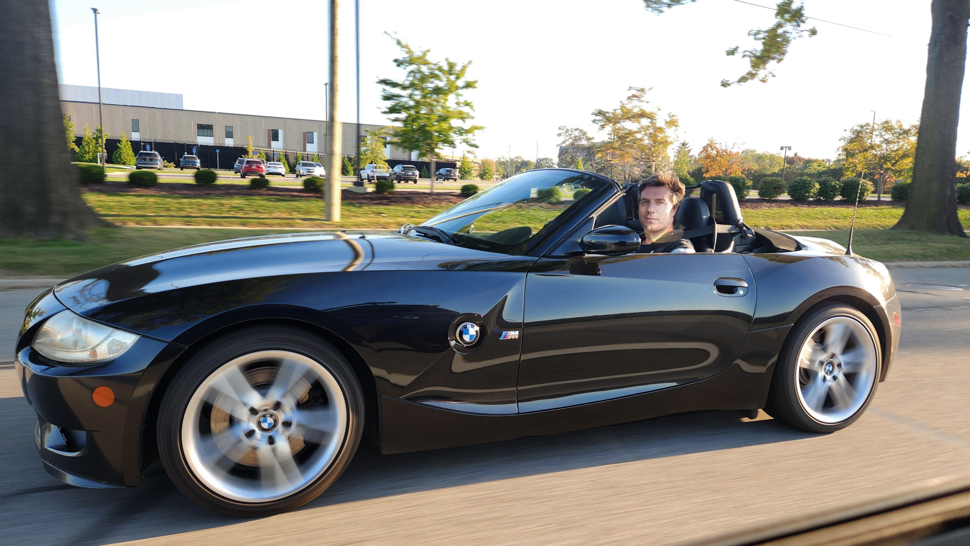

tite photo qu'un amis a pris:

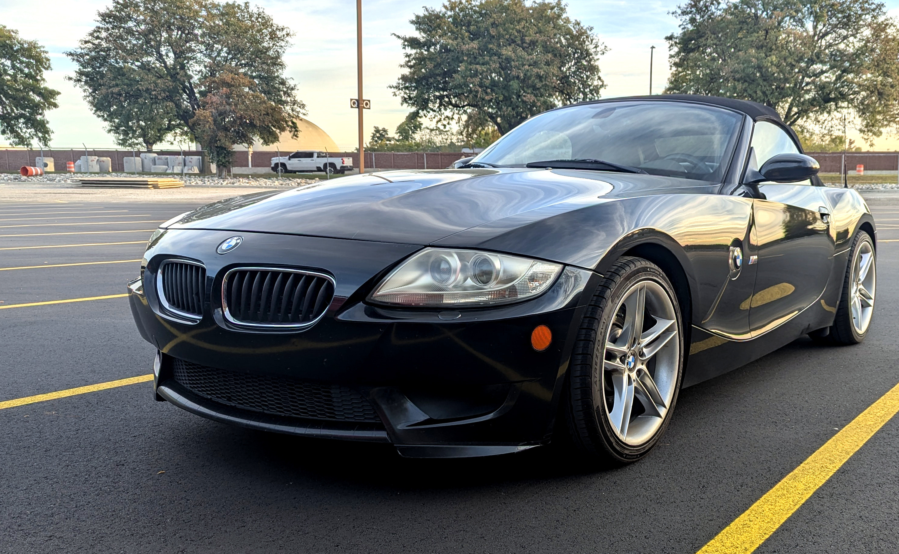

J'ai aussi update mes calles de roues, donc je suis a 12.7mm devant et 15mm a l'arriere. C'est parfait.
Bon elle meriterrais d'etre un chouilla plus basse.

Effectivement, elle un peu haute...
Bravo pour tout le job accompli jusqu'à présent.
Si tu veux la rabaissée, regardes du côté de chez ST, c'est ce que j'ai et c'est vraiment top pour un budget limité 😉
