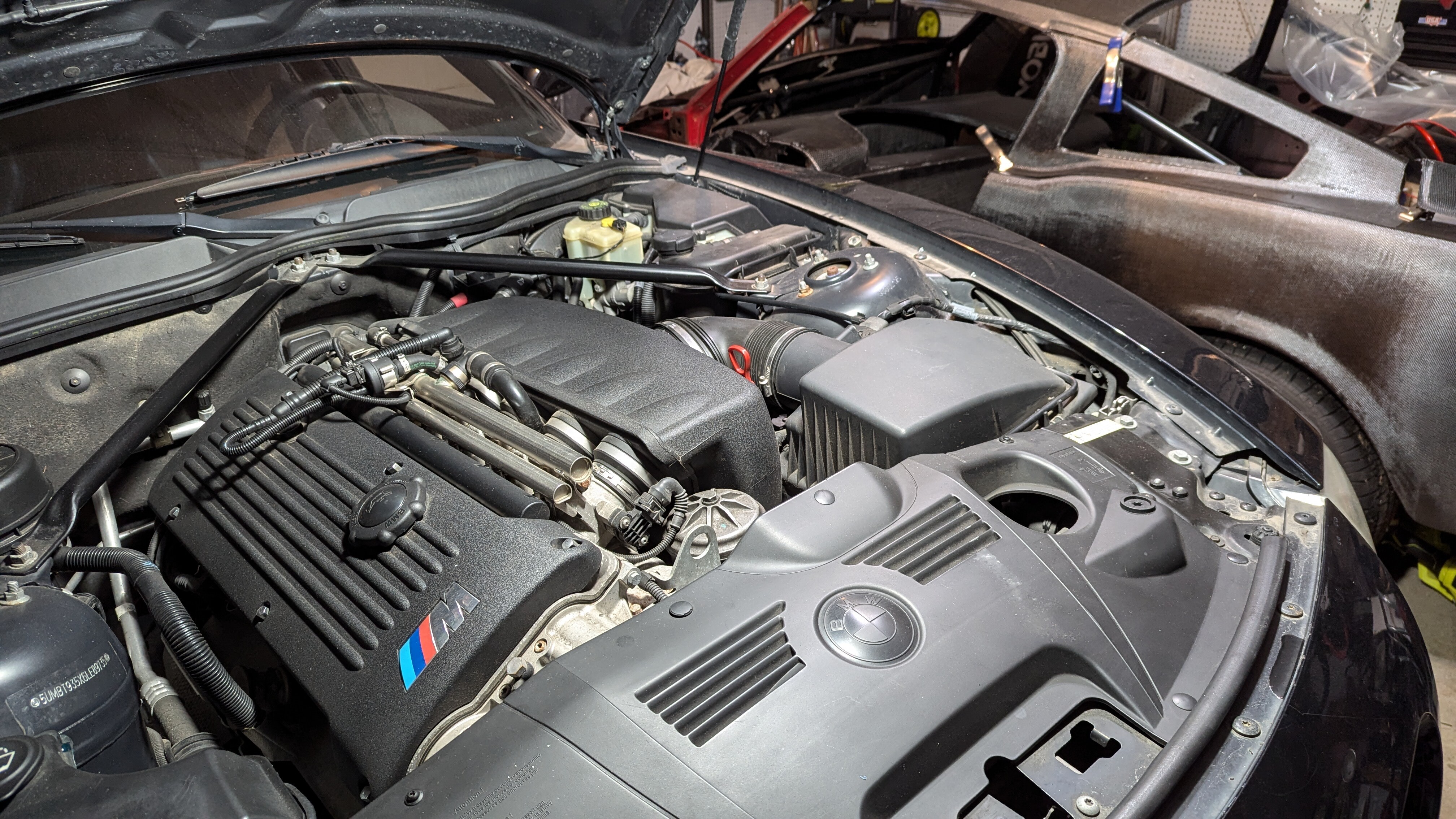

La voilà prête pour les hostilités:

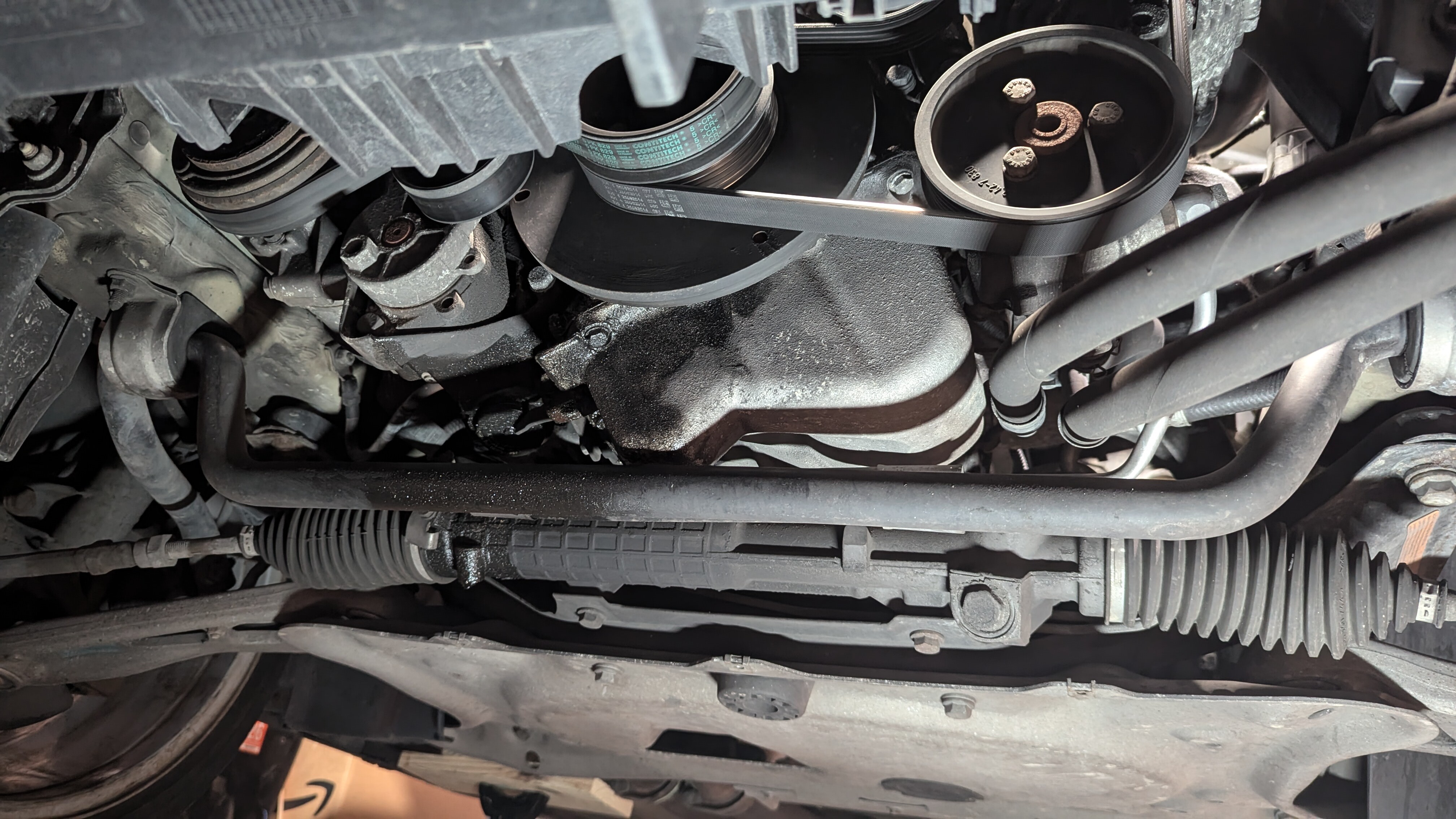

Des fuites en dessous, ça semble venir du carter d'huile, ça tombe bien vus que je vais devoir le changer. J'y verrais plus clair une fois le renfort retiré.

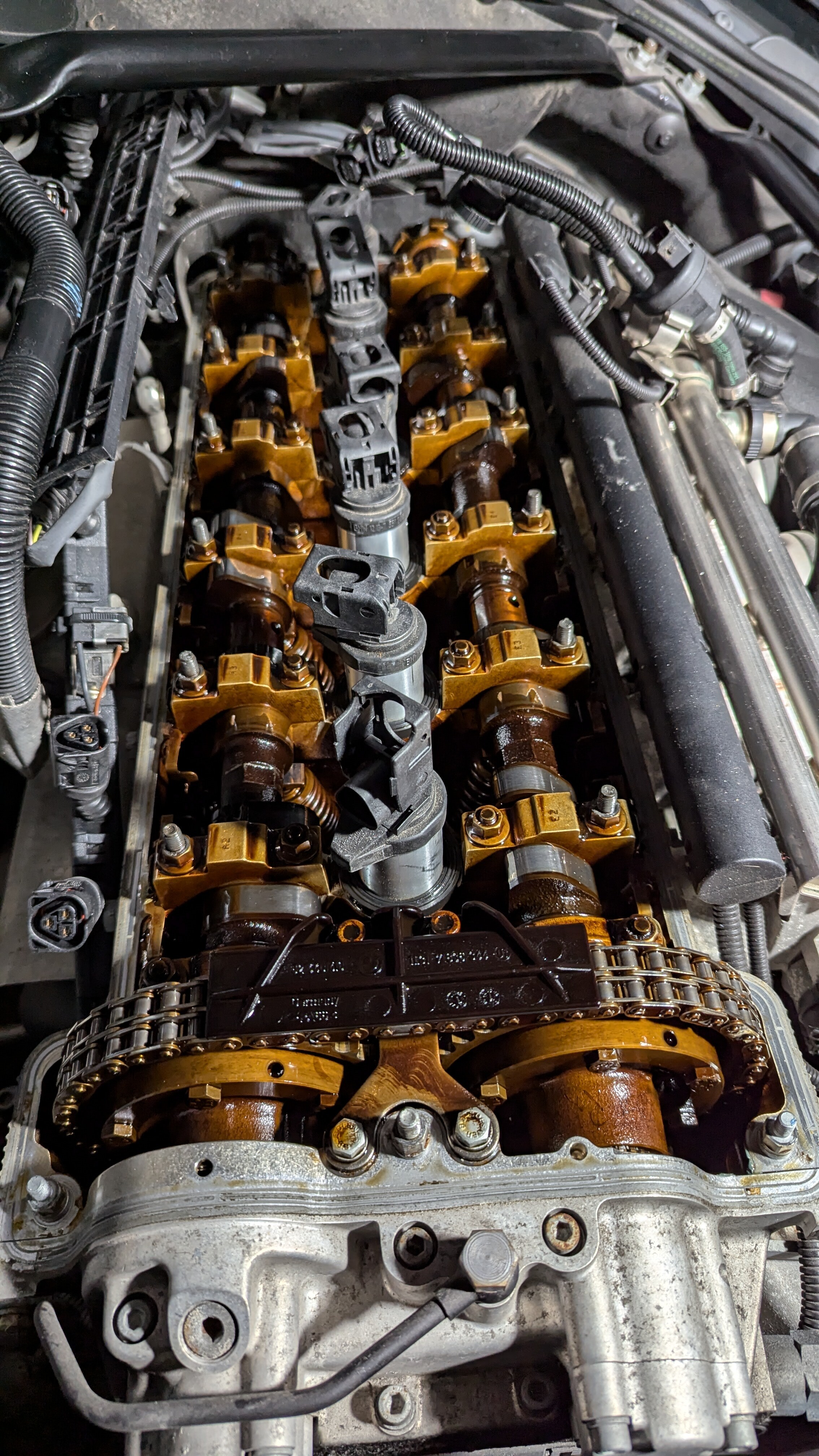

Bon on demonte…. interne pas mal coloré, mais plutot normal vus les km. Niveau bonnes nouvelles, mon guide de chaine et mon ergo de poulie sont intactes.
Maintenant la grosse question: je deculasse ou pas? mes valeur de compressions sont previsible vus le kilometrage MAIS…. J’ai vus qu’un joint de culasse juste fendu entre les cylindres donnait des valeurs similaires.
J’ai également vus que c’etait tout a fait possible d’avoir le JDC fendu entre tous les cylindres…rare mais possible.
Du coup je sais pas trop, j’ai refais une prise de compressions avec un petit peu d’huile dans un des cylindres, pour compenser une usure de segmentation, la valeur est monté d’un peu moins d’1 bar.
Vous feriez quoi vous?

Maintenant que tu y es fais la tu en profites pour joints de queues rectifications des sièges guides si besoin etc tu auras un moteur bien révisé
