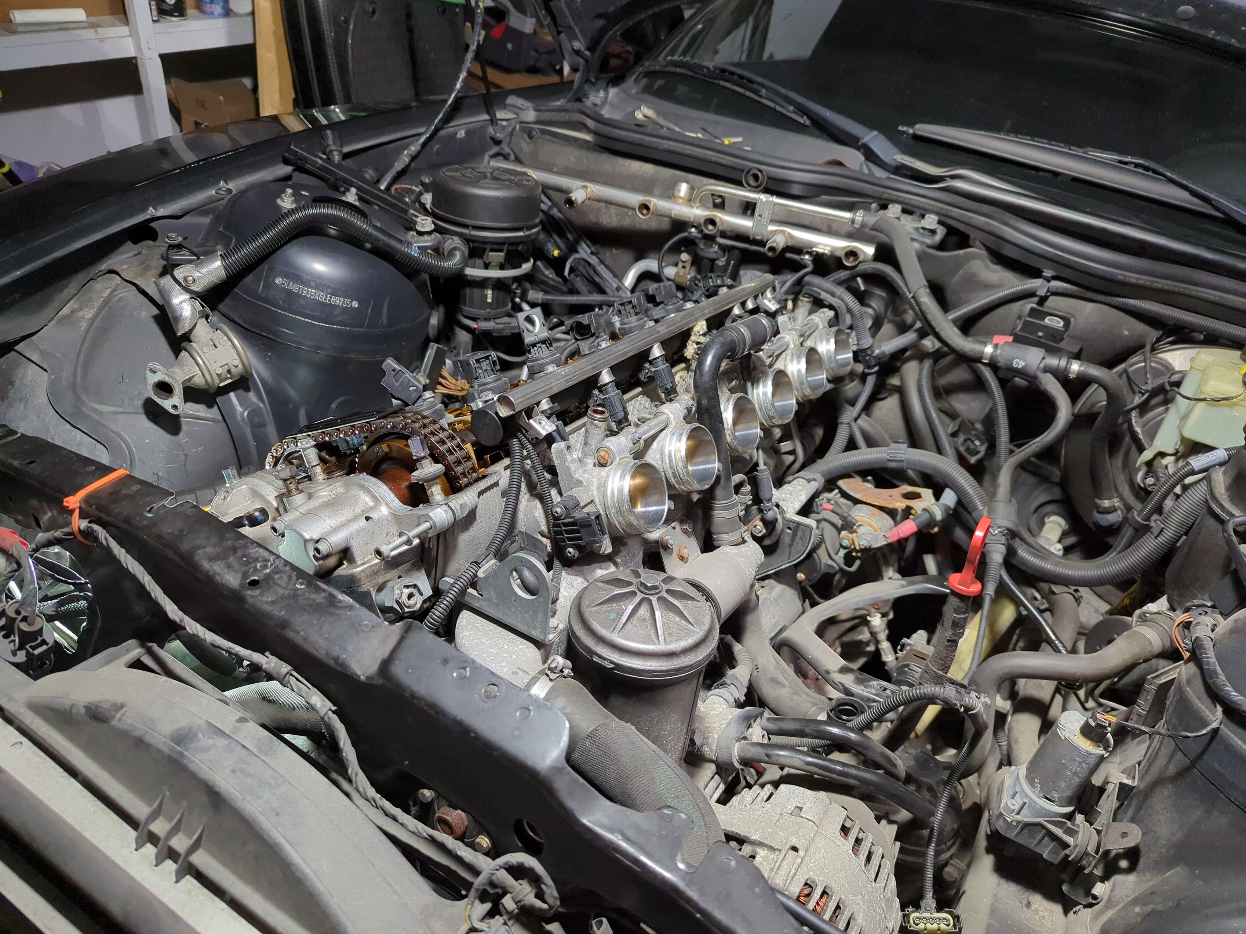

Sinon on continue le démontage, les M3 n'ont pas de place derrière, sur les Z c'est devant...j'ai dut dévisser le support de radiateur pour le décaler et accédez aux vis de vanos.
Pas de surprise pour l'instant à part une bestiole qui a fait son nid a un moment entre les injecteurs.
Le démarreur a une sale tronche, je vais le démonter voir si je peux lui faire une petite jeunesse, sinon je le changerai.
Je pense déculasser rampe en place, en espérant ne pas avoir à la rectifier. On verra bien.
