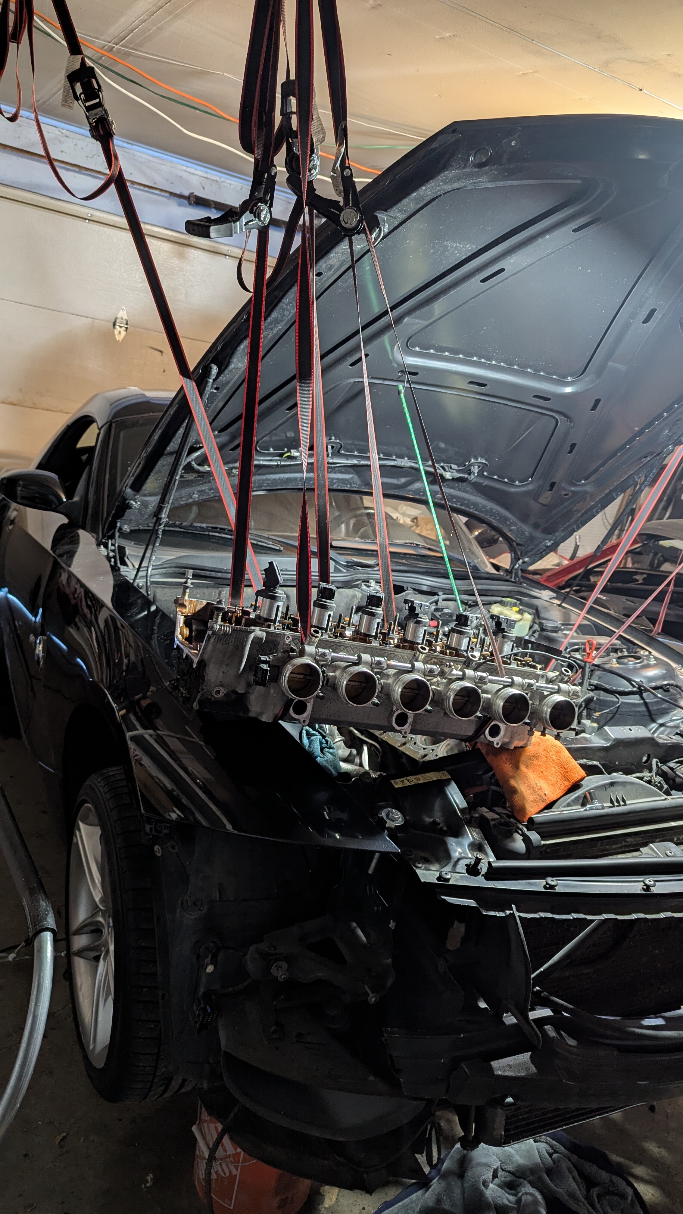

Bon j'ai reçu toutes mes pièces... On passe donc au choses sérieuses.

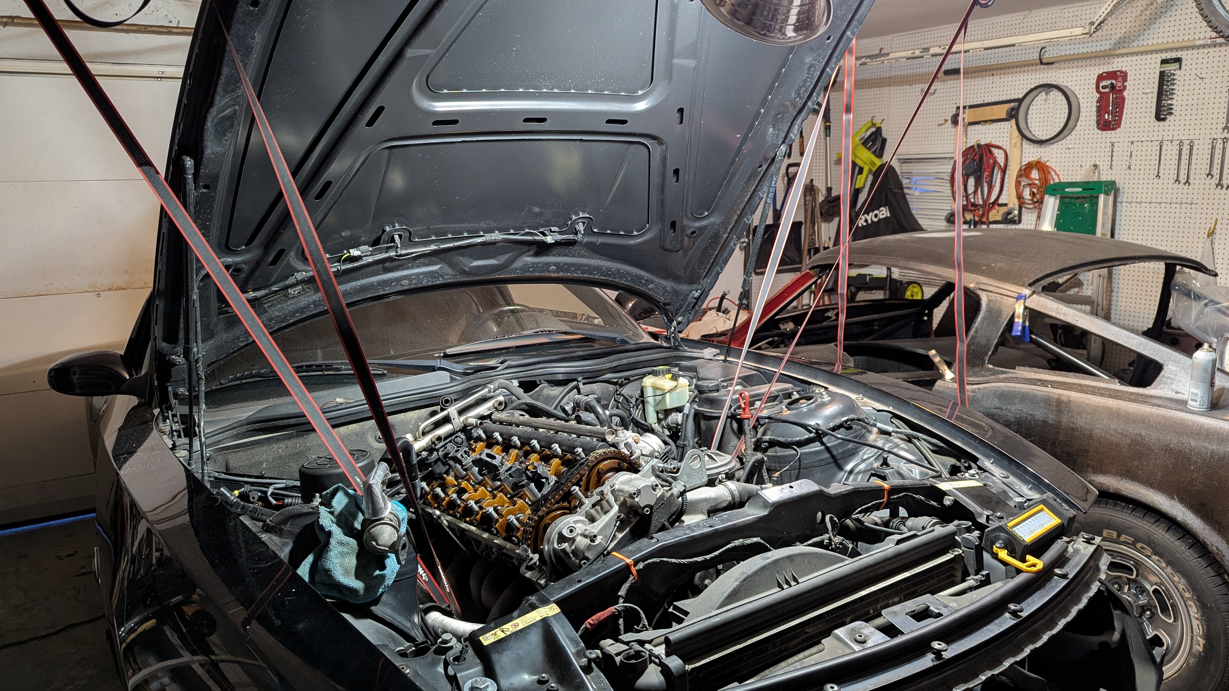

Pour commencer il faut lever le moteur pour défaire le berceau, mais en gardant le haut moteur accessible pour pouvoir enlever la culasse. Donc exit le support qui se prend sur l'avant.
Du coup j'ai opté pour l'utilisation de ma charpente... Au début j'avais mis 2 sangles mais j'ai préféré être safe avec 4.

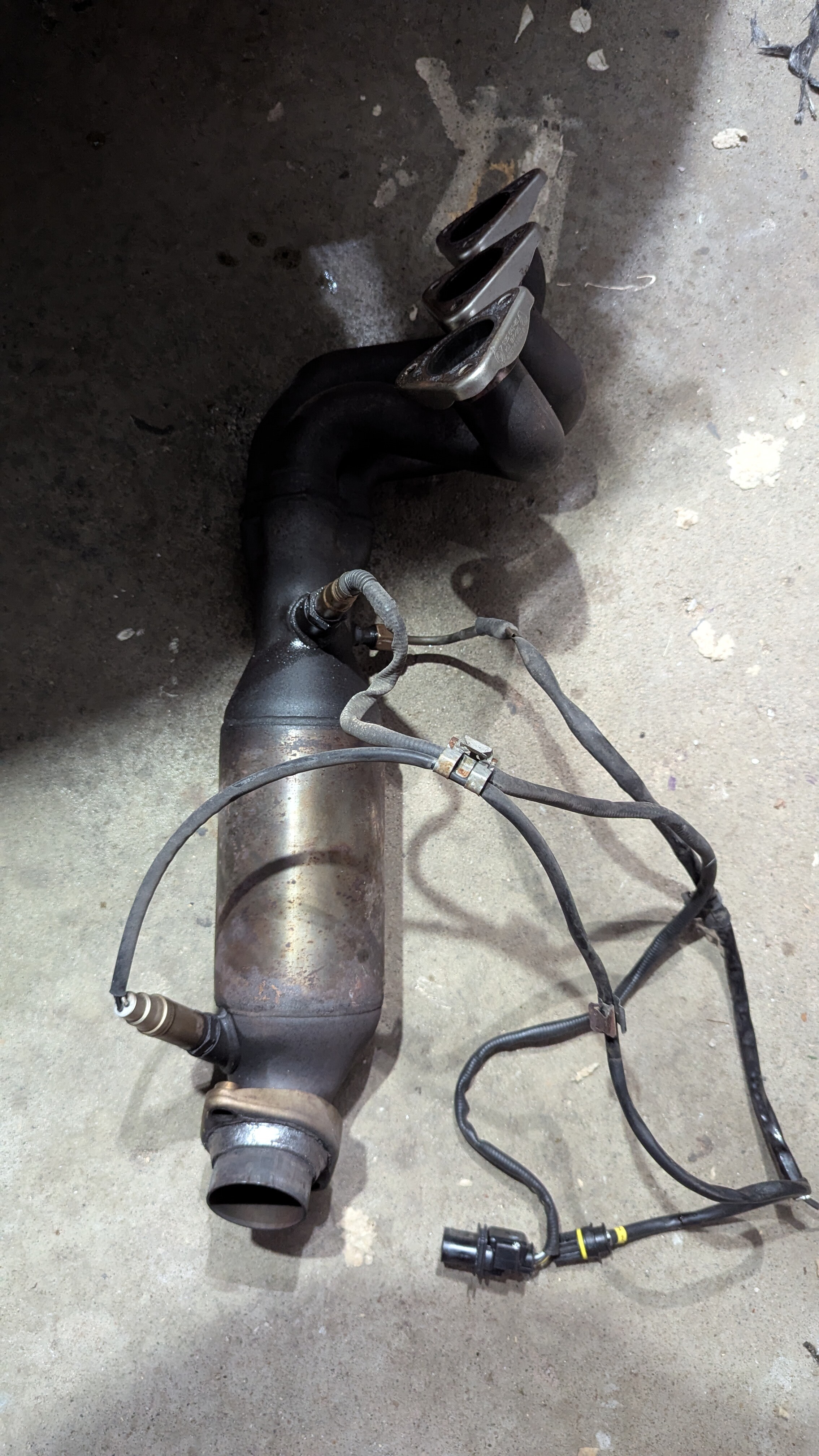

Bon sinon j'ai encore claque un petit billet dans un collecteur Active Autowerke, histoire de virer les precatas des version US et lui rendre ses ch... je me suis dit tant qu'a le demonter hein.

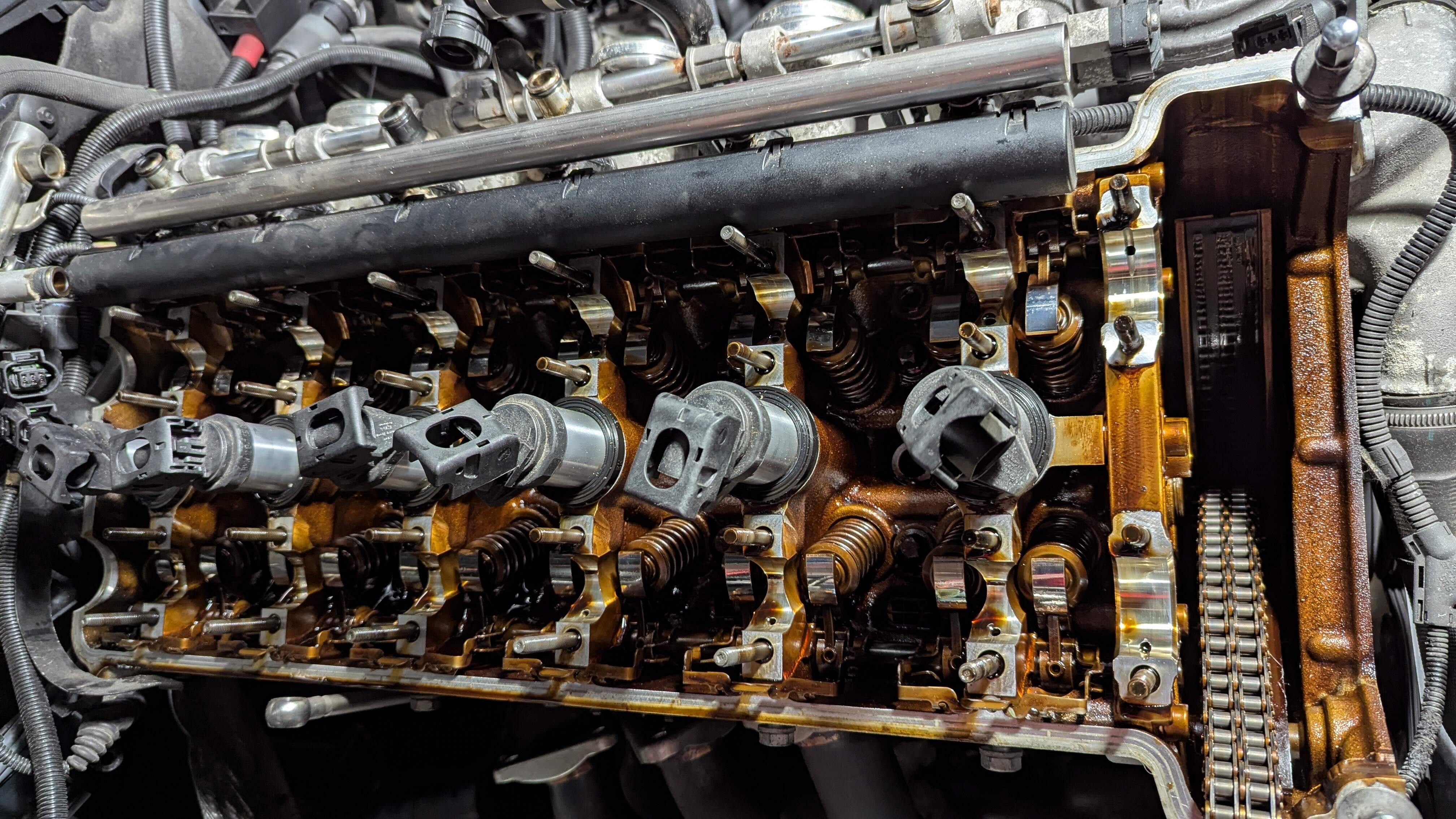

Bon on continu le demontage, voila ou j’en suis ce soir•
AAC demonté, pas specialement de surprise a part ….voir post suivant… oui je fais du suspense.

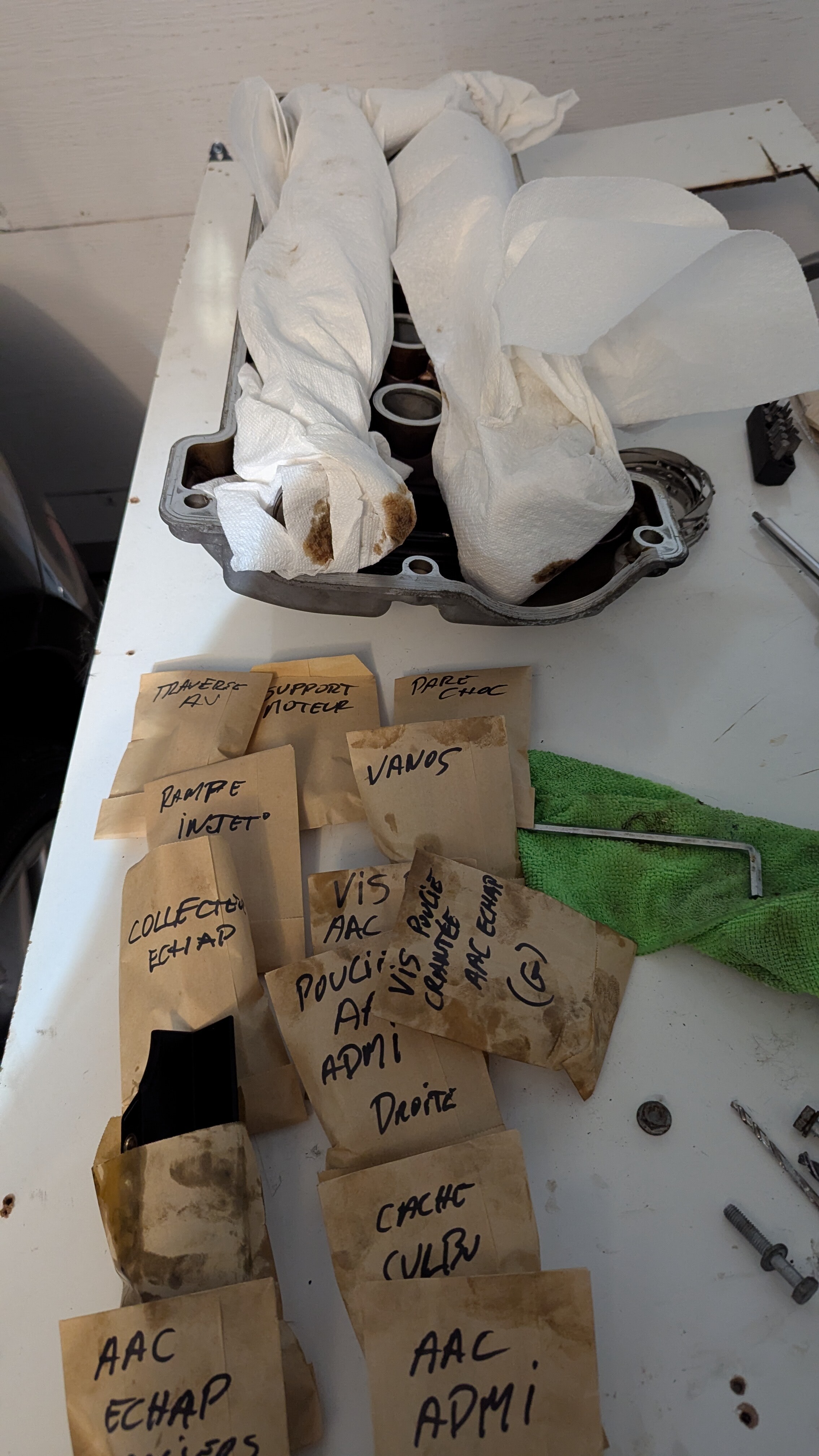

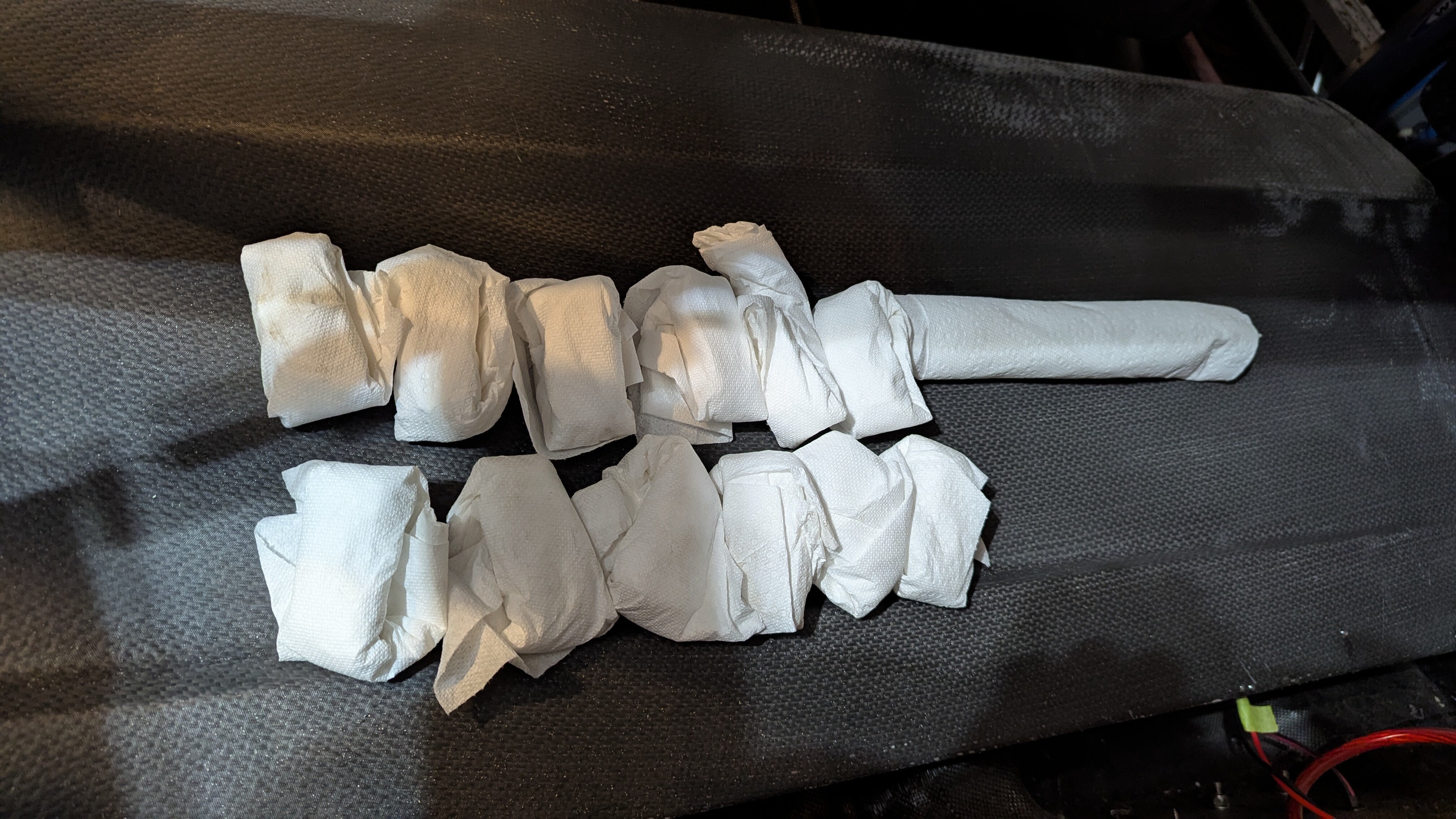

Sinon mon système d’organisation…
Et mes paliers d’AAC dans leur emballages on voit partielement les AAC sur la photo au dessus qui ont eu le droit au même empaquetage…

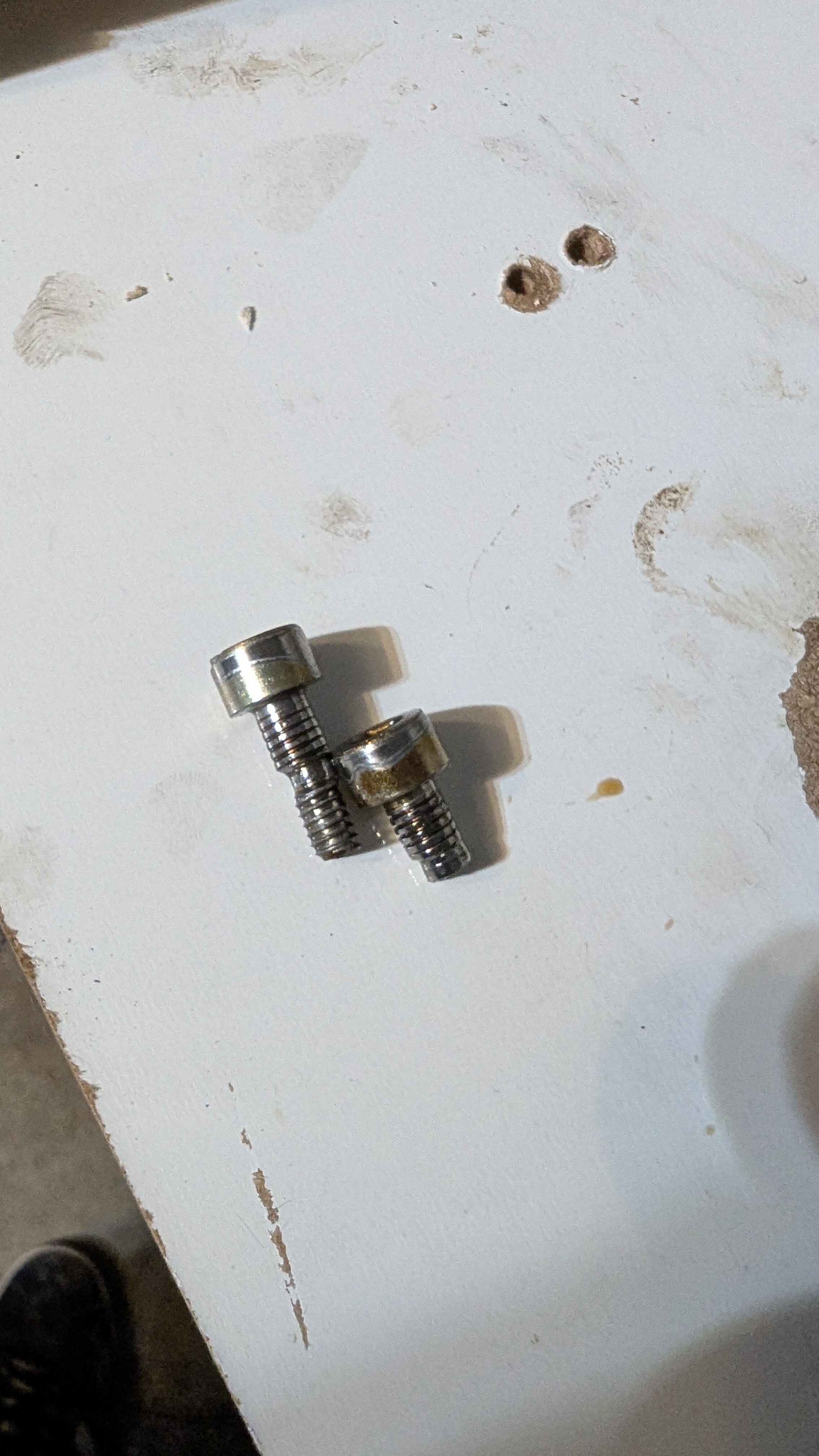

Le moins bon…..
oui ce sont les vis qui tiennent la poulie cranté d’admission au système Vanos… 😱
3 vis etaient completement sectionnées et les autres etaient fortement bouffées…. je n’ai pas entendu parler d’un probleme similaire. Vous avez une idee d’ou ca peut venir? Je pense a un  mauvais serrage…
En tous cas j’ai eu chaud sur ce coup.
Modifié par R1.
Il y a 6 heures, R1. a dit :
Le moins bon…..
Oui tu as eu chaud
Contraintes liées au km, récupére absolument tous les morceaux de vis
Heureusement que tu as entamé les travaux de réfection quasi juste après ton achat car la catastrophe n'était vraiment pas loin là.
Les vis qui relient le vanos à l'ACC d'admission font partie des petites faiblesses du S54, même si elles n'avaient pas les mêmes soucis que les tiennes,lorsque j'ai déculasser la première fois, le garagiste m'avait conseillé des les changer malgré qu'elles soient nickel visuellement.
Même bien serré au bon couple,il faut les remplacer au bout d'un certain nombre de kilomètres apparemment, lors d'une révision vanos ou d'une intervention diverse à proximité,cela évite de prendre des risques et de se retrouver dans ta situation mais coup de bol pour toi,tu es intervenu au bon moment.
Comme Julien,fait bien le ménage dans tout ça pour récupérer les morceaux de vis et de métal qui se seraient éparpillé ici et là.
A mon avis,elles n'ont peut-être jamais été changer depuis le début donc avec 260000kms au compteur, pas étonnant qu'elles soient dans cet état là.
Et dire que l'ancien propriétaire était un mec de chez BMW,c'est pas un gage de garantie apparemment 🤦‍♂️

Oui heueusement que je n’ai pas roulé comme ca… J’ai commandé un set de vis upgradées.
Les parties cassés sont restées dans la poulie, de toute façon je vais demonter le carter donc je ferais un check up.
Oui le collecteur est un entree de gamme mais a priorit pas trop mal, mon but est juste de virer les precata, que je trouve bien trop pres du moteur. Et pui il chanterra un petit peu plus.
Fuck E.P.A. en quelque sorte !😀
il y a une heure, KOOMICHRIS a dit :
c'est vraiment bon marché.. j'hallucine😵
C'est ce que je me disais aussi comparativement à du Supersprint pour ne citer qu'eux.
La ligne supersprint est une des meilleures, de toute façon il suffit de les comparer pour voir la différence. Mais bon dans mon cas je ne cours pas apres les Chvx, donc je n’en ai pas l’interet.
Celle ci est, il me semble, une copie inox du collecteur europeen, a destination du marche us, peu d’interet si on a déjà un modele sans precatas.

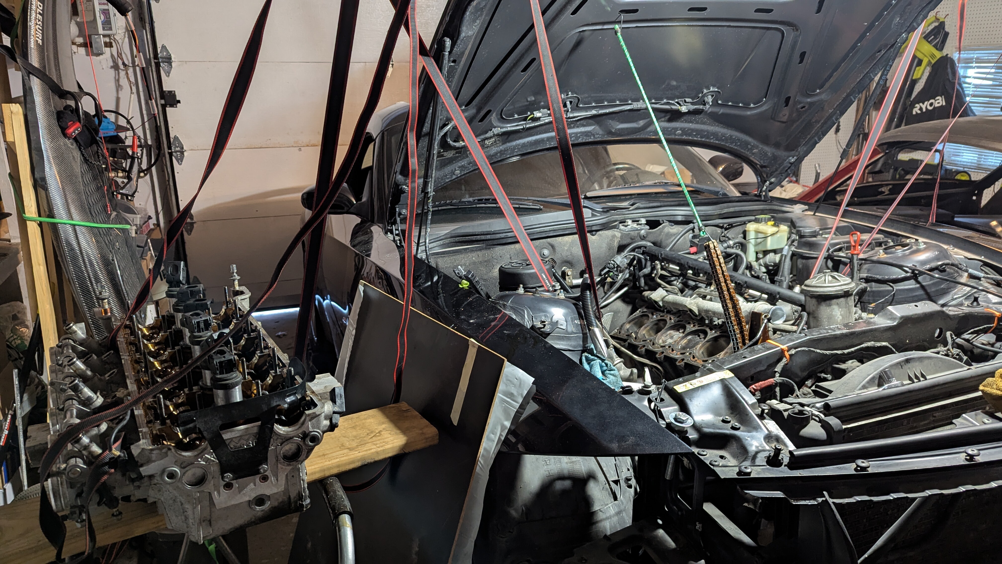

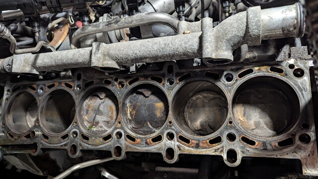

Bon la culasse est sortie… pese lourd le bebe, j’ai encore utiliser des sangles pour la sortir doucement vus que je suis seul.
PXL_20250125_215640895_MP.thumb.jpg.4b932faf563cf253e66d80e2727401d8.jpgPXL_20250125_220643870_MP.thumb.jpg.021a80c308111d32652fa1a393d8f628.jpg

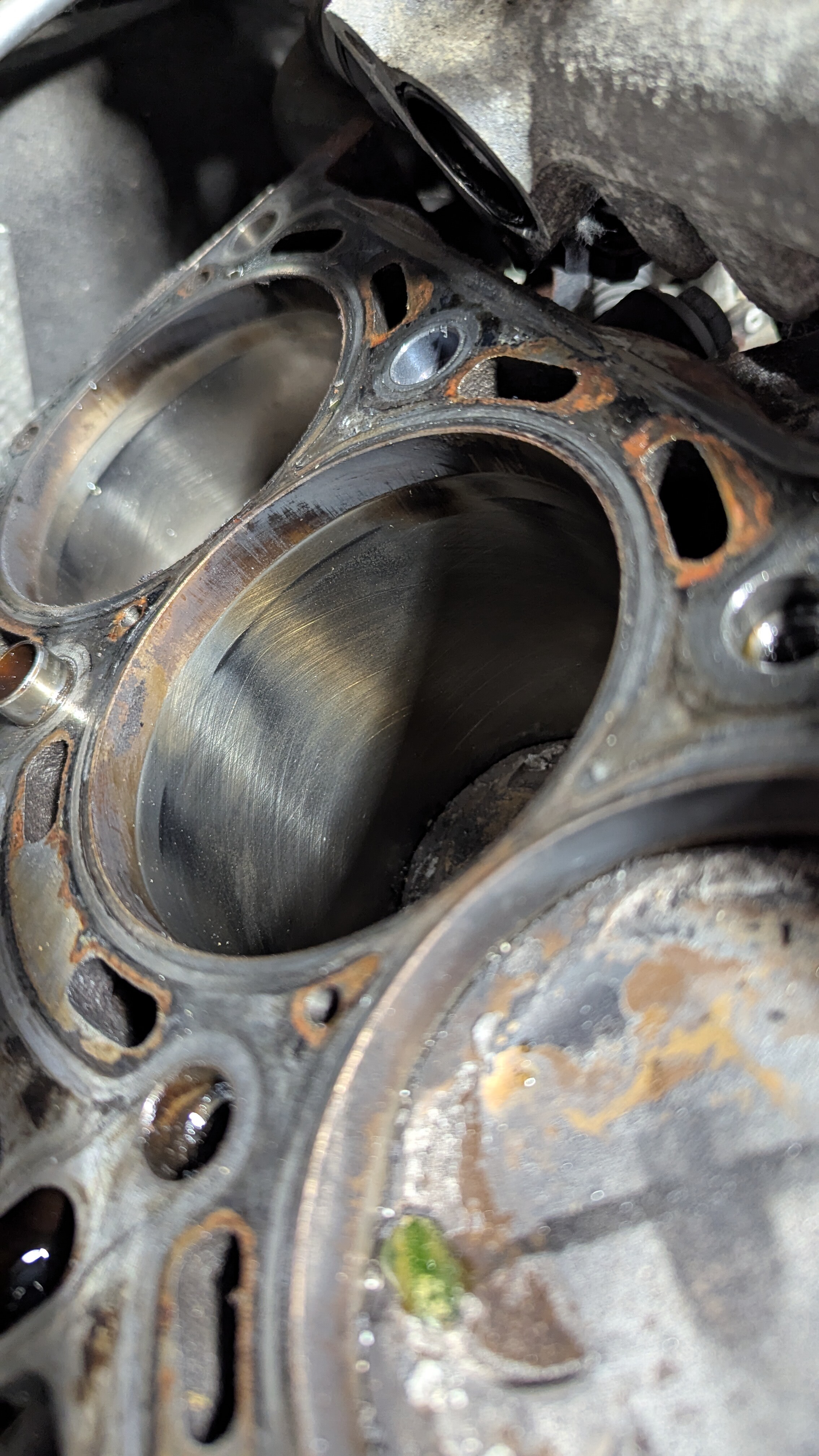

La bonne nouvelle, le JDC est intacte, ce qui est bien ca m’eviterra un resurfacage… niveau etat du moteur en lui même, tres surpris, on voit encore tres bien les traces d’alesage. En tous cas les cylindres sont nikels, aucunes trace.
Tous les pistons sont bien sec a l’exception du 3eme, alors segments ou joint de queue de soupapes? Je sais pas je vais changer ces derniers dans tous les cas. Pour les segments j’hesite… Je les ais, mais est ce que ca vaut le coup de les mettres vus l’etats des cylindres?
Modifié par R1.
C’est quoi le truc vert sur le piston ?
y fabrique des pierres précieuses ton cylindre 3?
Tu as les segments ? mets-les tant que tu y es.
Pourquoi cette corrosion sur les pistons ?
Du liquide de refroidissement tombé lors du démontage ?
