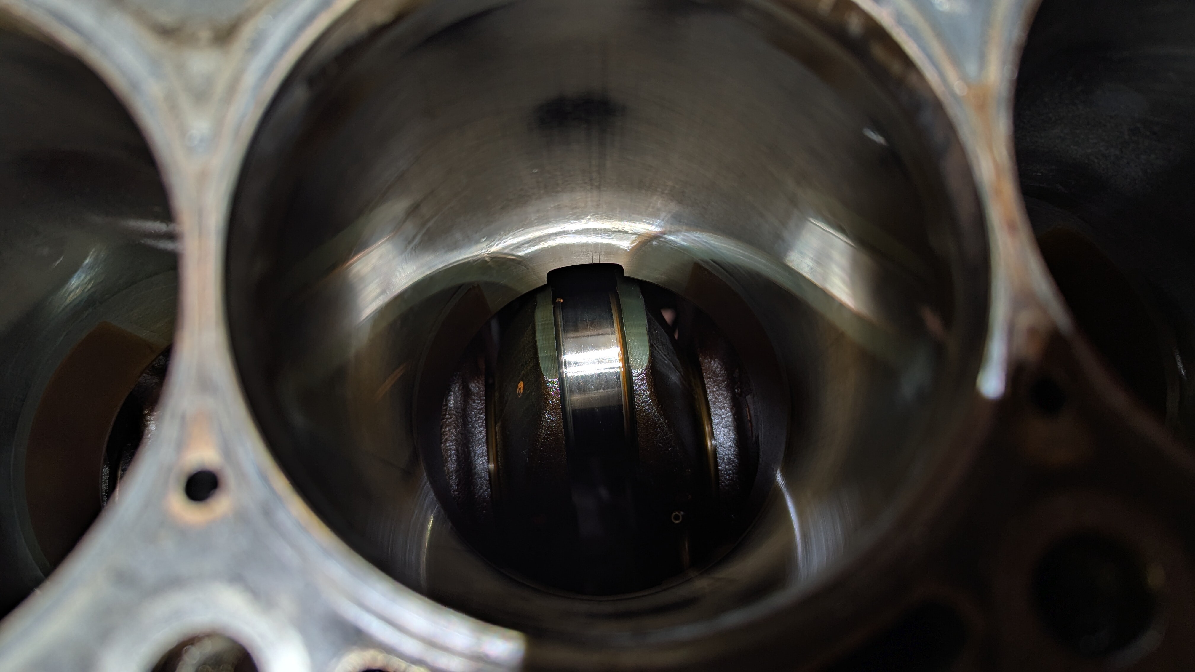

Joint de queue de soupapes à remplacer et je ferais les segments également.
Tes cylindres ont été réaléser ? Tu n'es plus en pistons d'origine alors? Pourtant j'ai l'impression, vu l'état de ces derniers,qu'ils ont du vécu.(cohérent avec le kilométrage de 260000kms)
Je ne sais pas si il a ete refais, d’apres l’ancien propriétaire non, et il a a priorit suivit la voiture depuis ses 50 000km. Mais j’ai des doutes…
Les pistons semblent d’origine, de toute façon il y a un marquage si oversize non? Ils ont peut etre juste refais l’alesage si pas d’ovalisation….. heu pas alesage, les rayures sur les cylindres, honing en anglais, je ne connais pas le nom en francais…
Lol j’aimerais bien qu’il fabrique des diamants! Mais non juste de l’huile brulée helas….
Oui le liquide vert c’est du LDR, pour le marron c’est de la calamine, en photos on dirait effectivement de la rouille.
Oui je pense que je vais remettre les segments neufs, je vais également refaire un léger honing tant qu’a sortir les pistons, il y a quand même des petites zone de brillance.
J’ai pris un flex hone, c’est a priorit le mieu quand il n’y a pas de probleme de surfaces.

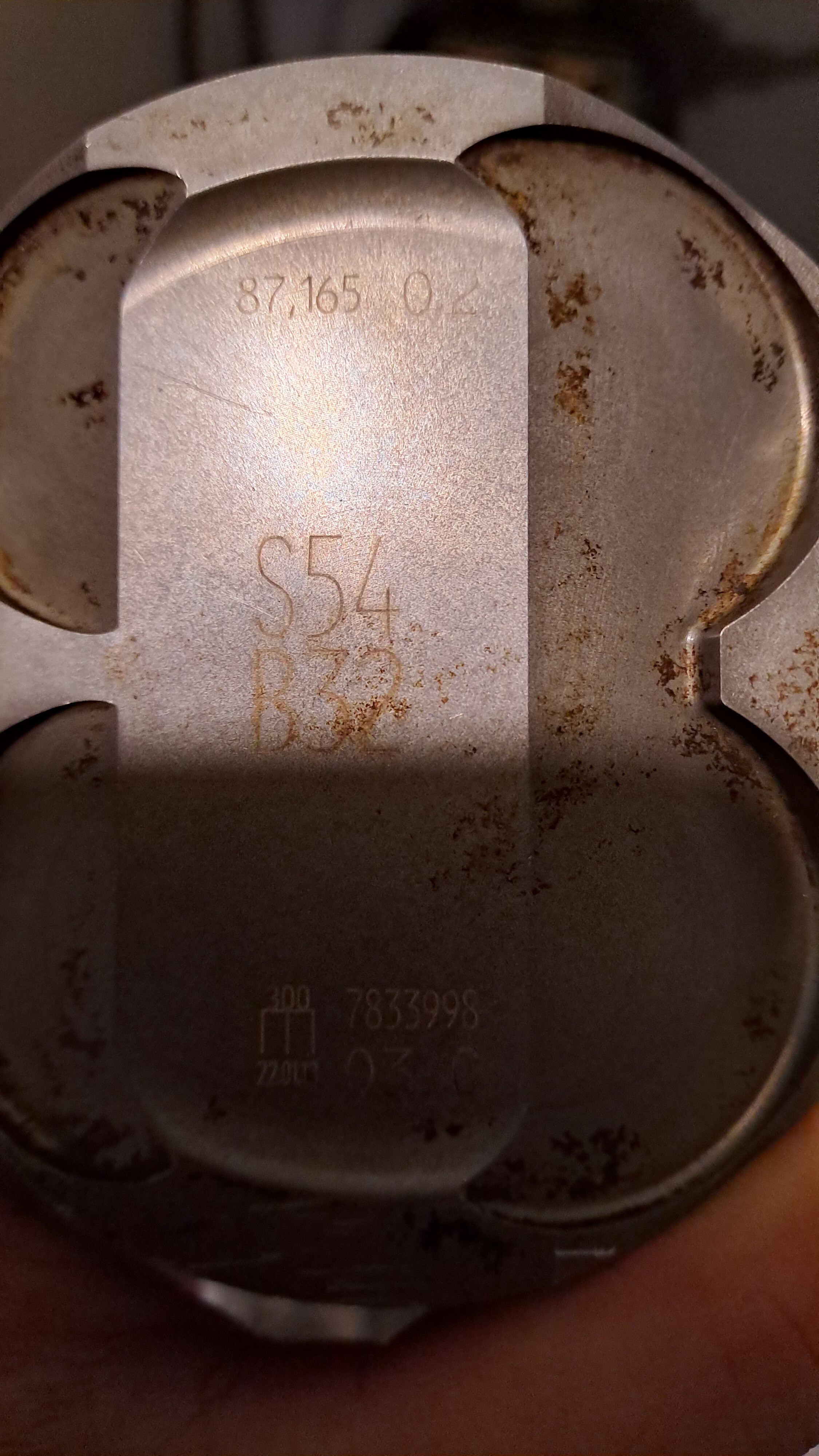

Ça va être difficile de vérifier s'ils sont d'origine ou pas car il y a trop de calamine sur les têtes de pistons.
Est ce qu'avec un gros décapage, tu y verras plus clair,je n'en suis même pas sûr.

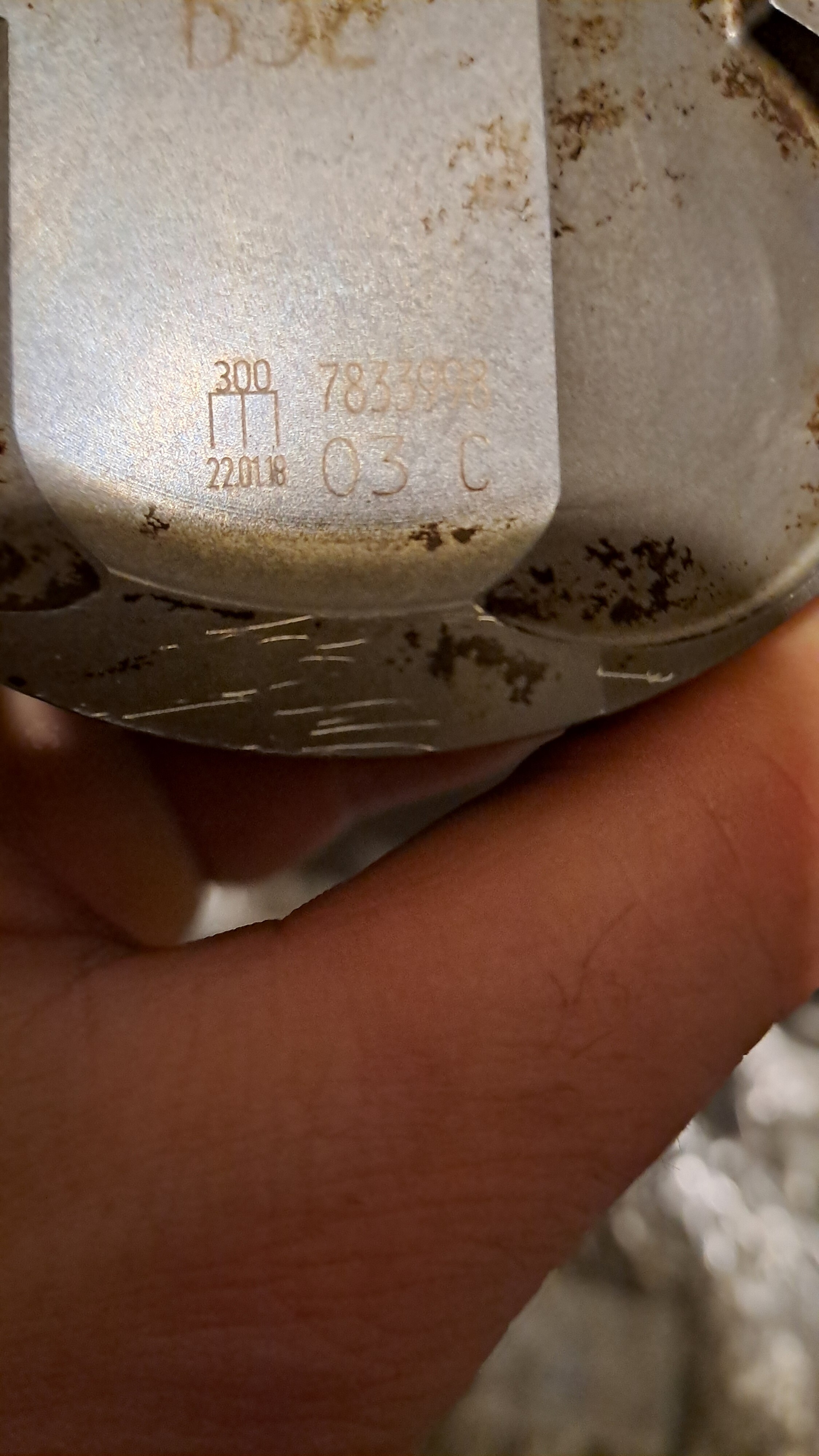

Je te mets en photo ce qui peut apparaître sur les pistons(nom du moteur,diamètre, année de production,...)
En tout cas je pense qu'ils sont d'origine et je dirais qu'un honage des cylindres a été effectué à cause d'un glaçage de ces derniers dû au fort kilometrage du véhicule probablement.
Modifié par sebos92
Je viens de regarder, heureusement les endroits ou il y a les marquages sur ta photo sont assez propres sur certains piston, il n’y a aucun marquage, je pense donc qu’ils sont encore d’origine.
Ils vont de toutes façon avoir droit a un petit bain ultrason, on verra si je decouvre un marquage quelques part.
C'est d'origine ? Dans le cas contraire métrologie pour vérifier l'accord piston chemise et les jeux tolérances...
Il y a 9 heures, R1. a dit :
Le piston que je t'ai envoyer en photo n'avait que 20000 kilomètres d'où le fait que l'on voit encore les marquages,si les tiens sont d'origine (ce que je pense et toi aussi),ce sera difficile d'y voir quelques choses vu le kilométrage important,mais tentes le coup quand-même en les passant aux ultrasons,on ne sait jamais.

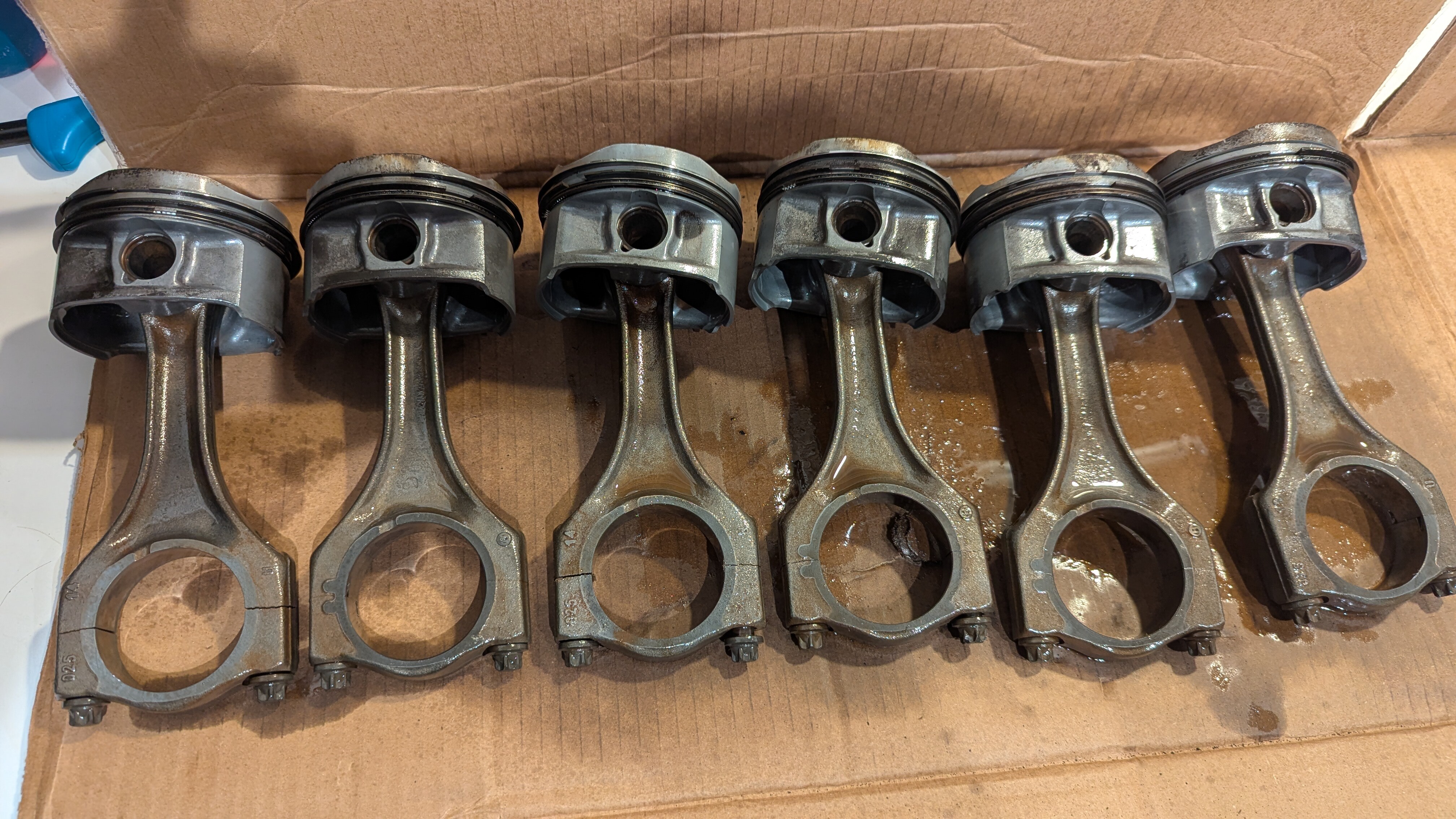

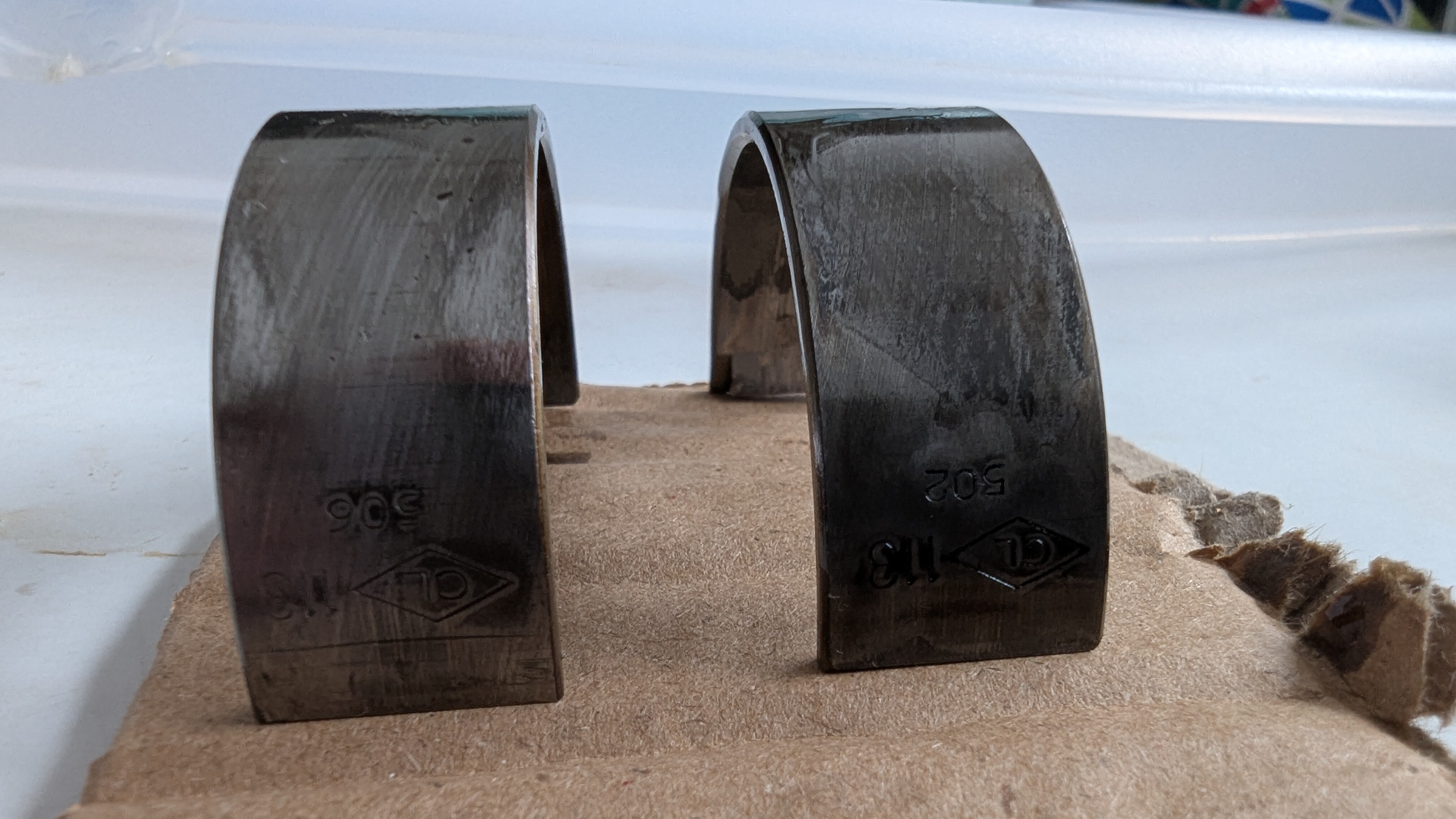

Bon je continu, le plus gros est fait… Vous avez vus? la petite différence de couleur au milieu?
d’un peu plus pres…

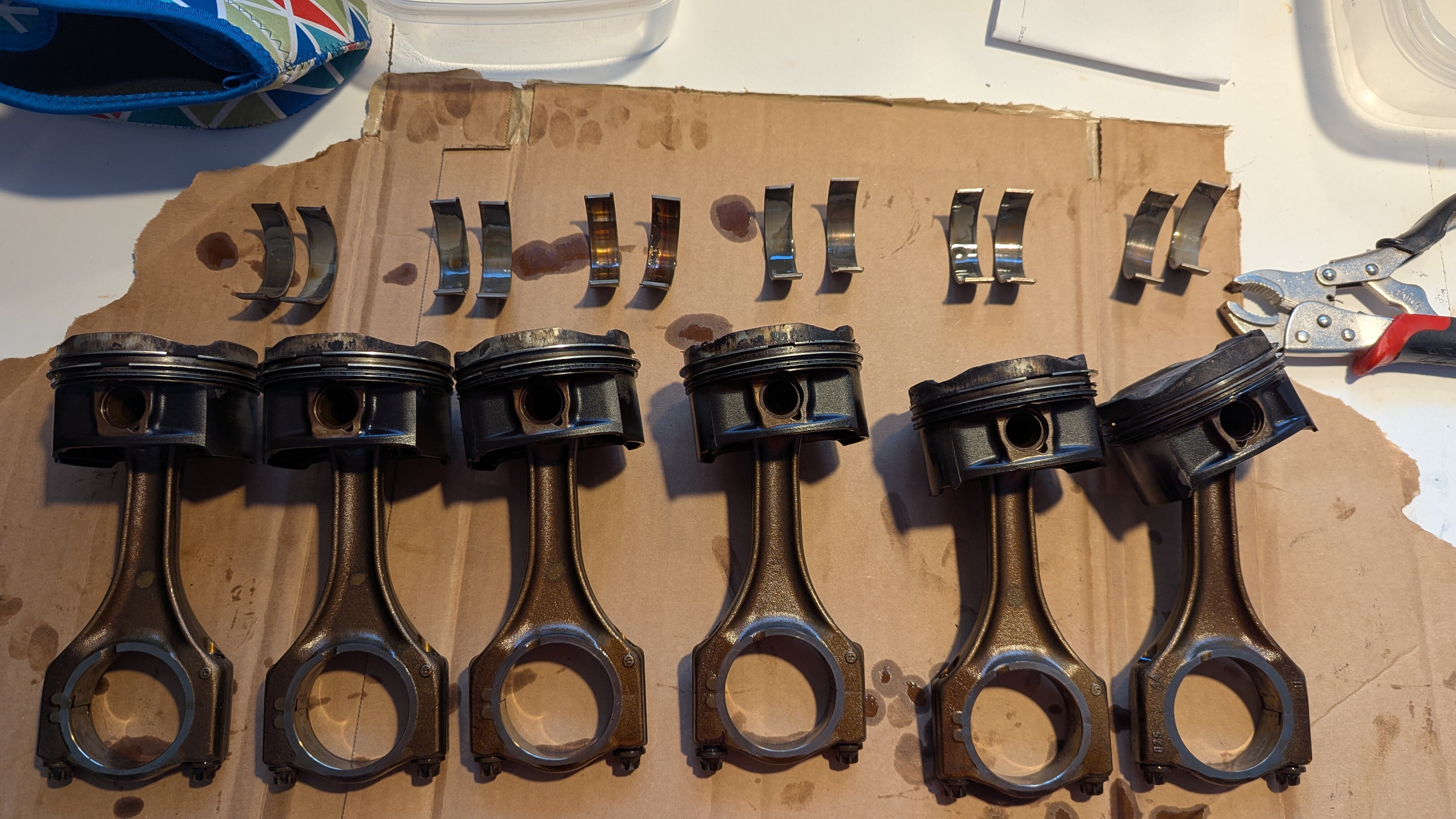

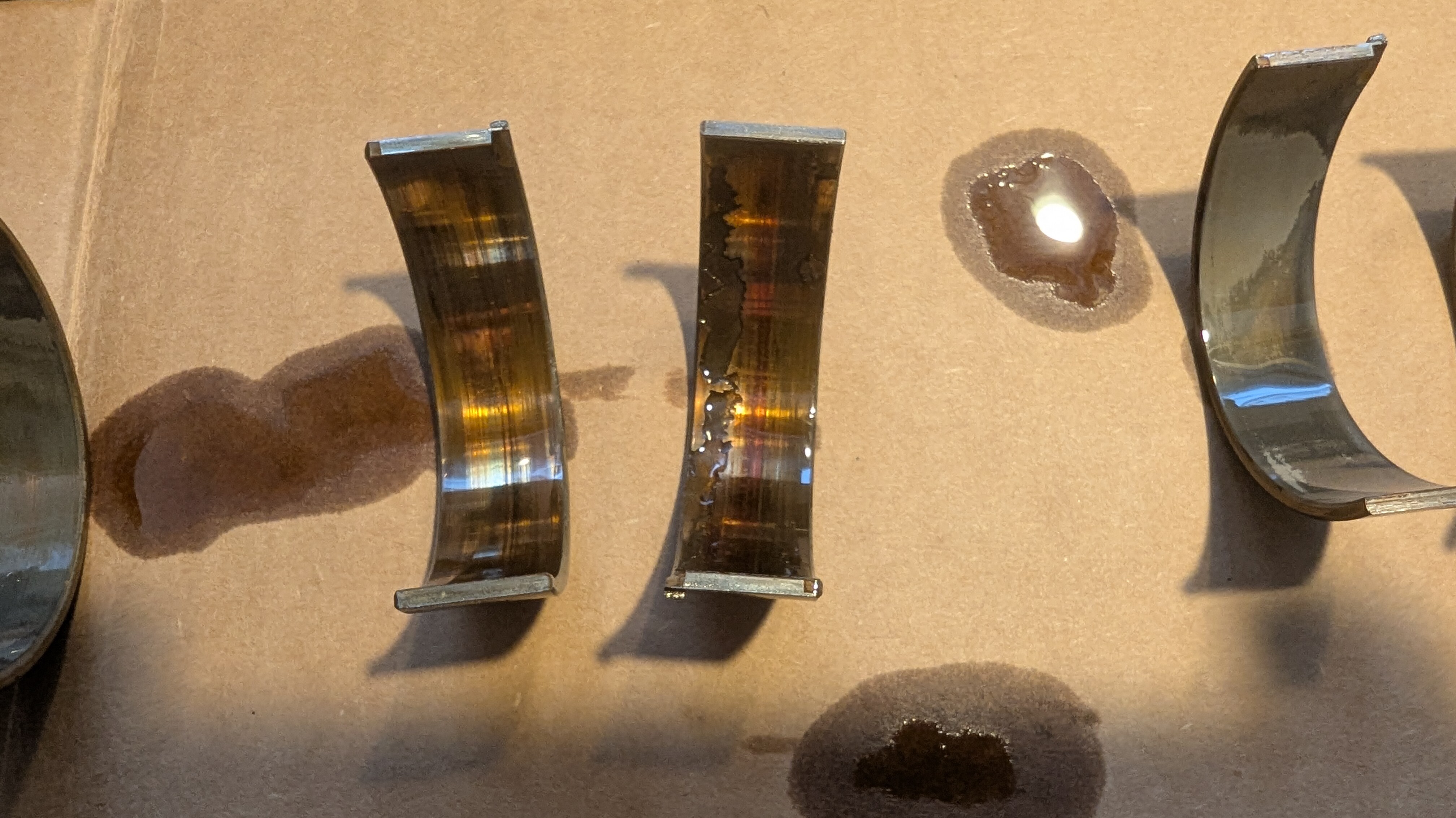

Alors ils sont tous plutot tres propres, avec le cuivre a peine visible pour la partie haute, sauf celui la… il est completement defoncé.
Pourtant il avait une belle peliculle d’huile… je ne sais pas, on dirais qu’il n’a pas ete change alors que les autres oui? Oublis de l’huile de montage? … bref j’ai encore bien fait de ne pas attendre.
Mais chose également etrange, et qui montre qu’il y a bien eu une bonne lubrification, le manetton du vilebrequin n’a absolument rien!
Je vais quand même lui faire un petit polissage comme pour tous, mais pour le coup j’ai eu beaucoup de chance.
Bref on va verifier les jeux de toutes façon…. la les pistons barbottes dans le nettoyeur ultrason. J’attend encore un ou 2 trucs et on attaquerra le remontage.
Modifié par R1.
Voila, c’est tout propre…. assez impressionné par l’efficacite, je n’ai rien frotté du tout… par contre faut mettre du Wd40 directe derriere car ca rouille instantanement.
Modifié par R1.
Super tu avance bien
Heureusement que tu démontes, ça n'aurait pas tourné longtemps

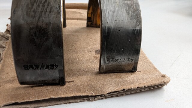

Je ne comprends pas pourquoi il est autant abîmé ce jeu de coussinets
Il plastigage ou une prise de côte pourra peut-être te donner des explications
Le dessus des pistons est dé-calaminé?
Un peu d'huile également évitera le wd40de sécher 👍🤞
Le vilebrequin n'a rien pour le coussinet du milieu completement HS?
Tu peux aller mettre un cierge à lourdes...
tu as eu beaucoup de chance 👍

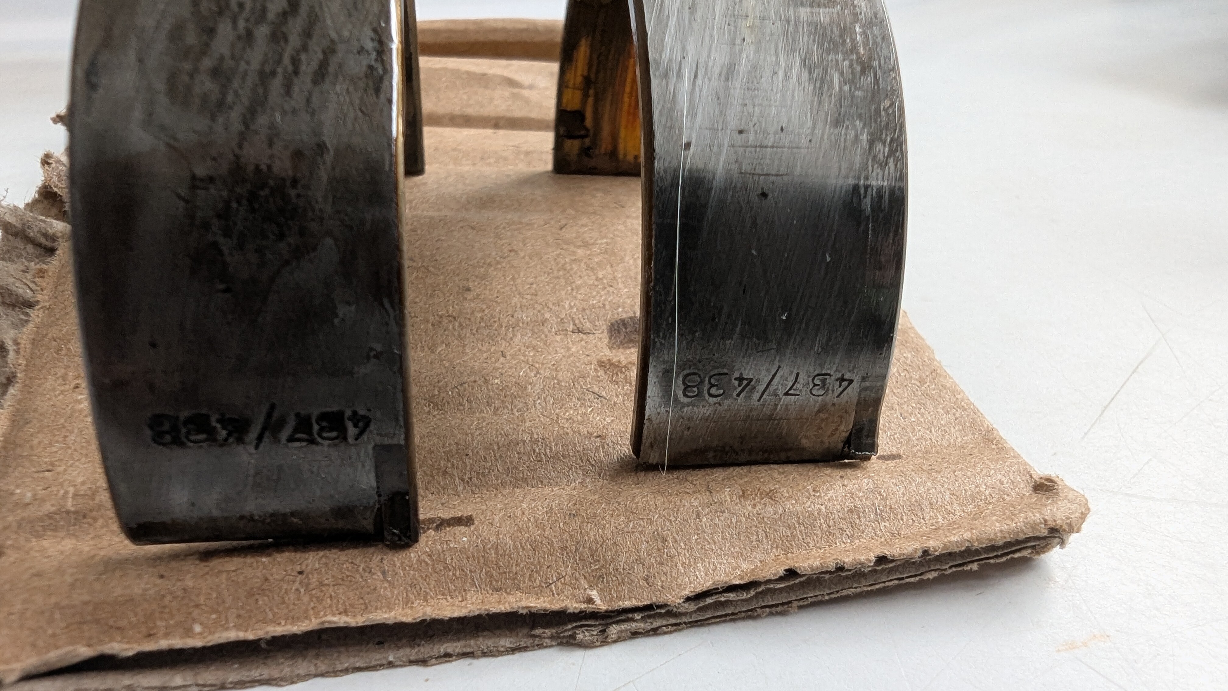

Il me semble qu'il y a une date de gravée derrière les coussinets, tu auras peut être la réponse à ta question?

Non c’est la photo que j’ai mis en dessous, en apparence il est vraiment nickel. Aucune marque, je ne sens rien a l’ongle.
Un peu loin de lourdes mais oui ca meritterais la.
De toutes façons comme je l’ai dit, je ferais un polissage léger au 1000 a l’huile pour tous les manettons et verifier les jeux.
Je regarderais si il y a une date, mais il me semble pas en avoir vus.
Pour le nettoyage, pas d’effet notable sur la calamine, mais depot d’huile et gorge de segments c’est nickel.
Modifié par R1.

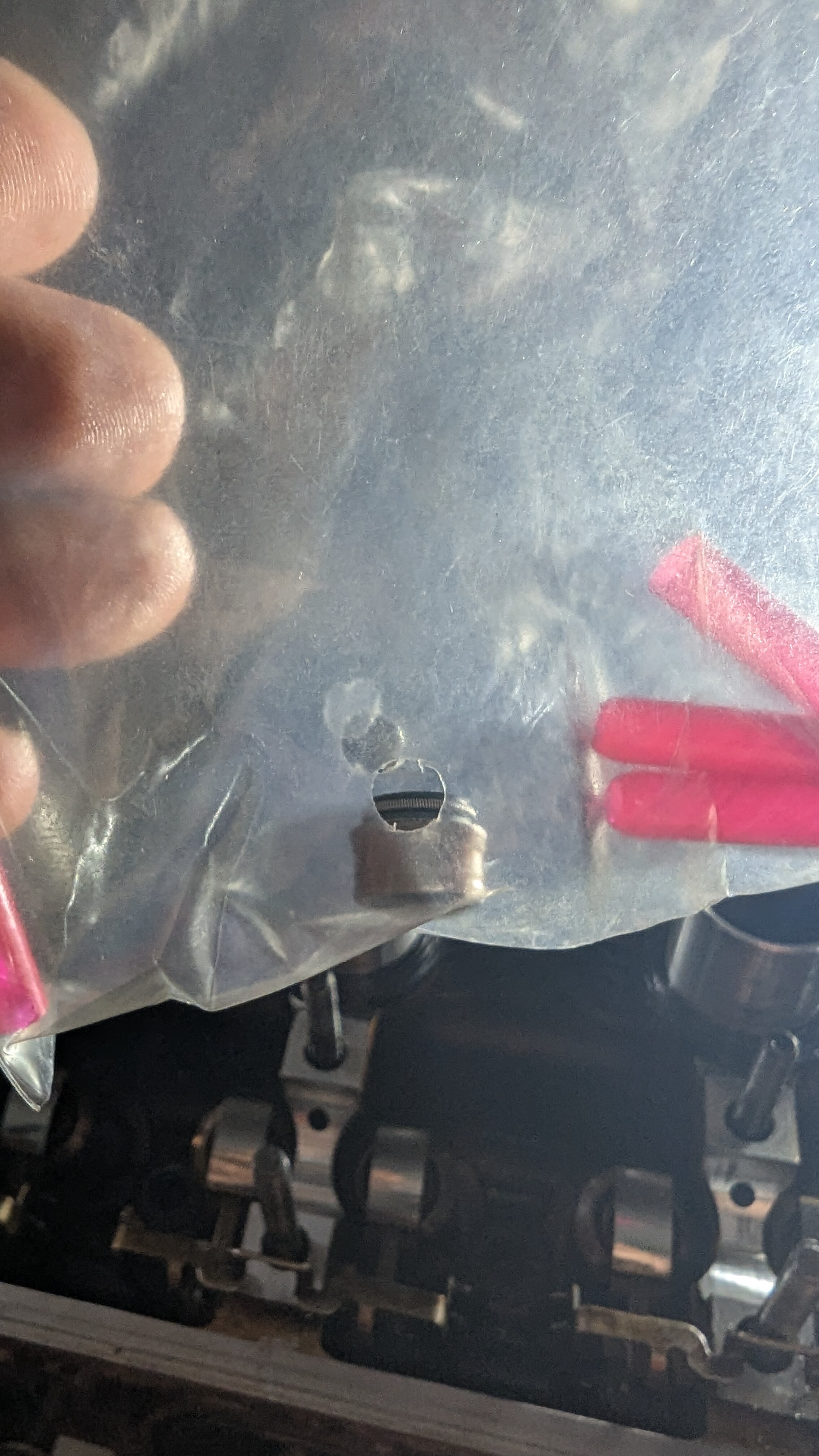

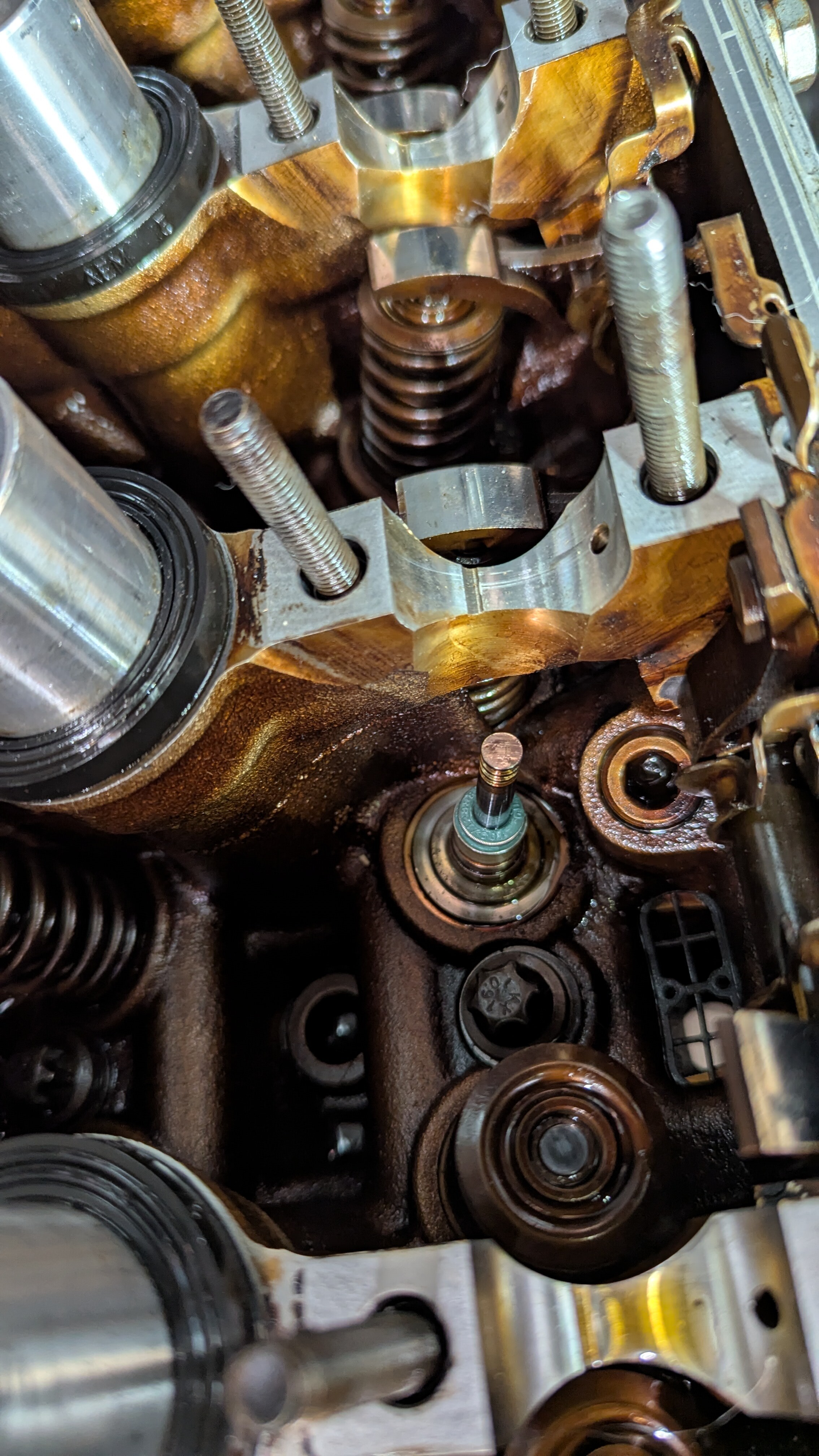

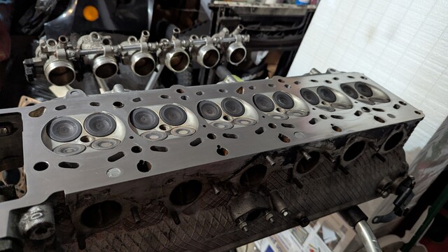

Bon pas eu trop le temps dernierement, mais je m’y suis remis, changement des joints de queue de soupape:
Ca se fait bien mais ca prend du temps, c’est dans ce genre de moment qu’on regrette les 4 soupapes par cylindres. 😅
Une douille de 10 est impeccable pour inserer le nouveau joint.
Mon petit conseil si vous le faites deculassé, pensez a mettre des vis dans les trous des vis de culasse, j’ai une demi lune qui est partie droit dedans, j’ai mis un moment a la retrouver…..
J’ai aussi eu une petite pense du moment ou je vais devoir faire la S4 avec ses 40 soupapes. 😱
Ce moment ou il n’en reste qu’un a mettre….

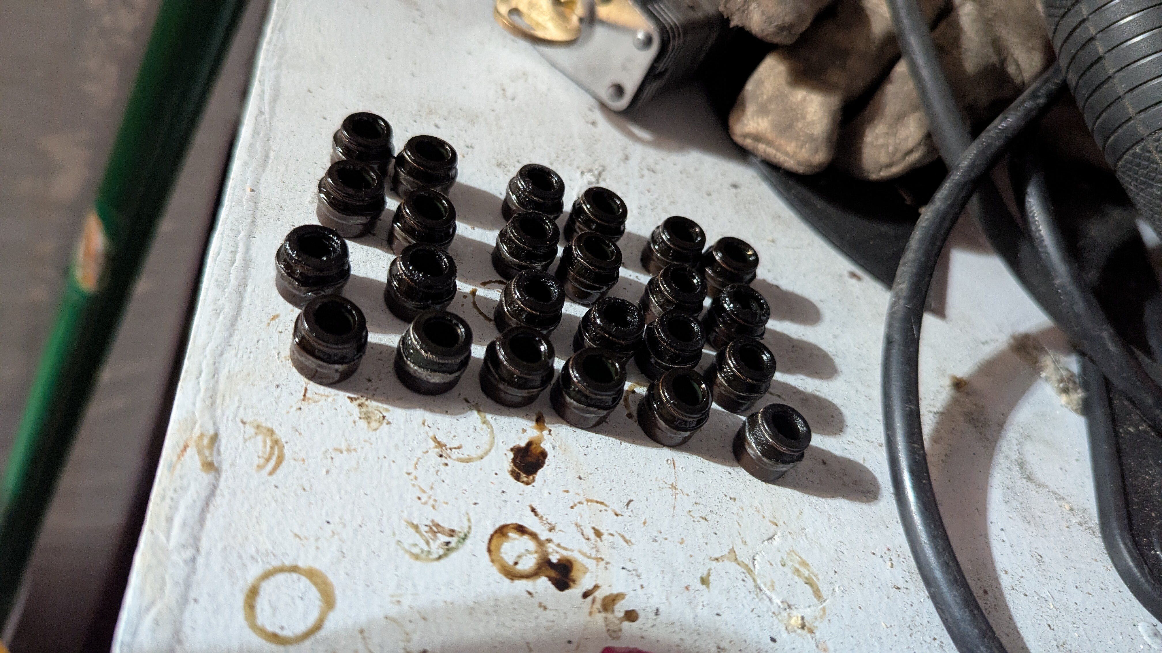

Les anciens joints:
Pas completement HS mais aucune resistance pour retirer les soupapes, signe que la colerette superieure ne pressait plus vraiment la tige.
J’en ai evidement profité pour nettoyer les soupapes et les conduits, plutot propres dans l’ensemble sauf la dernière soupes d’echapement, celle du fond, un peu plus sale.
J’ai également verifié les sieges qui sont impeccable.
J’ai également noté que sur chaque cylindres les soupapes av etaient plus propre que arr, autant admission qu’echapement. 🤔

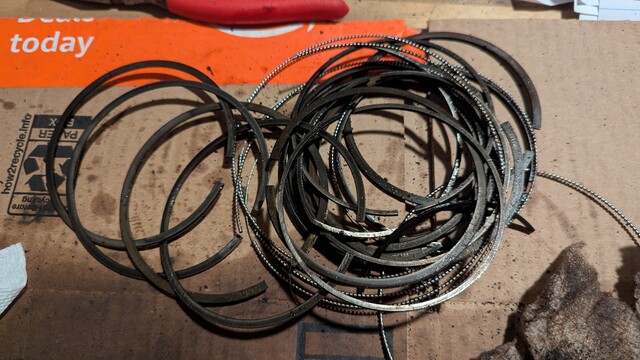

Pas mal avancé aujourd’hui:

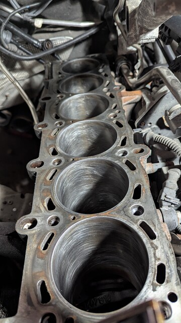

J’ai passé un coup d’alesoir léger en 400 dans les cylindres, j’ai nettoyé les plans de joints et changé les segments de pistons.
J’ai également verifier les gap de segments, je suis entre 0.25 et 0.28 en segments cote d’origine, donc dans les cote mini pour ce moteur.
Il n’a donc subit aucun realesage. 🥳
On va pouvoir attaquer le remontage.
400? ça me parait gros sur les photos, d'aucuns ont eu de serieux soucis de conso d'huile avec un honage trop grossier la dessus
un membre a eu des soucis ici sur ce sujet
