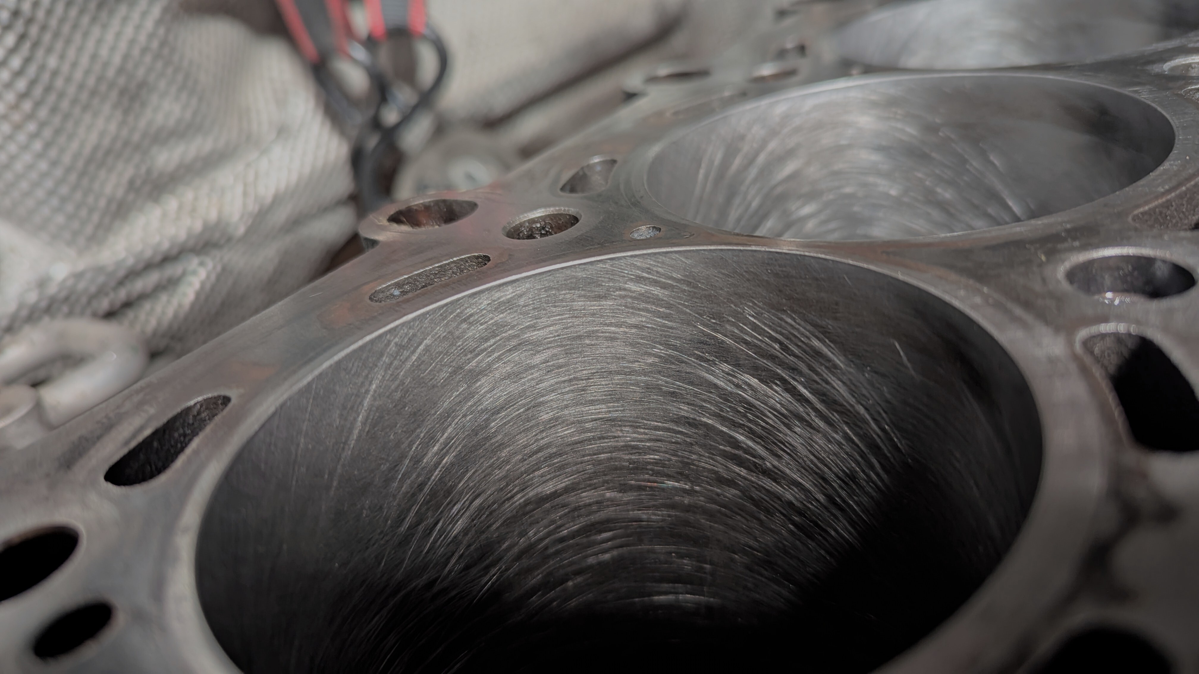

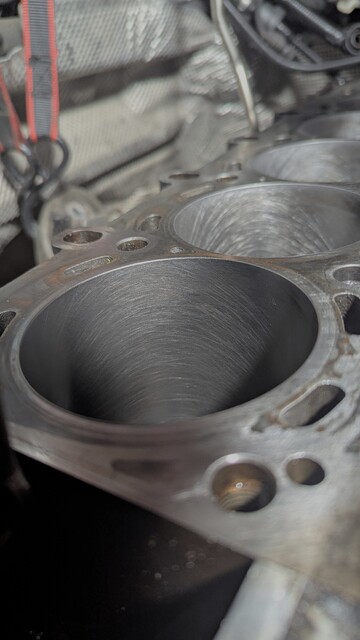

J’ai lut son sujet, a priorit il a aussi eu un soucis d’alesage vs piston, avec le piston qui frotte sur les cylindres, dur de dire du coup si c’est dut au honage trop grossier.
Sinon oui j’ai pris un grain 400, le plus fin disponible dans ce diametre, au debut j’avait pris 280 comme ma Mustang et je m’etait dit que c’etait un peu gros pour ce moteur….
Mais je suis d’accord qu’il a l’air plutot gros, mais c’est plus dut a un manque d’homogeneite, j’ai effectué peu de passe, car je voulais juste enlevé les quelques zones polies sur les parois.
Je pense qu’il faut que j’en fasse un peu plus.

Moi je pense, vu tes photos, que c'est trop prononcé et les traits sont horizontaux à la place d'être en croisillons.
Ce moteur consommait de l'huile avant que tu l'achètes?
Comme tu as pu le voir sur mon topic "surconsommation d'huile ", j'avais à quelque chose prêt mes cylindres dans le même état que les tiens, même si j'ai l'impression que c'est plus marquer sur tes cylindres.
Pour te répondre, le premier realésage, qui avait été effectué par l'ancien propriétaire via sa concession BMW, était trop court par rapport a la taille des nouveaux pistons(d'où le frottement de ces derniers sur la paroi des cylindres) qui avait été installé à l'époque mais le grain utiliser n'était pas le bon également, pas assez fin.
On voit bien la différence entre avant, quand j'avais ma conso d'huile et le nouveau realésage réalisé par un rectifieur qui connaît bien son boulot, celui-ci est fin et en croisillons.

Tu sais quel grain ils ont utilise pour le premier et second alesage?
400 c'est normalement un grain tres fin pour alesage, trop pour beaucoup de moteur, mais c'est vrais que visuelement ils semblent tres prononce, je pense vraiment a un manque d'homogeneite.

Non je ne sais pas quel grain ils ont utilisé pour les 2 realésages, sur ce point je ne pourrais pas t'aider malheureusement.
Quand tu passes l'ongle sur la paroi de tes cylindres, ça accroche ?
Moi sur le deuxième realésage, c'était hyper fin comme honage, je ne sentais aucune accroche.
C'est dommage que tu n'es pas effectué quelques centaines de kilomètres avant de la mettre en pièce,  ça t'aurais permis de constater si elle tétaît de l'huile, moi elle en consommait minimum, sans tirer dans les tours, environ 1 litres, 1,2 litres au 1000 kilomètres.
Si je tartinais, la conso montait à 1,5 litres au 1000.
En espérant juste que c'est un manque d’homogeneite.

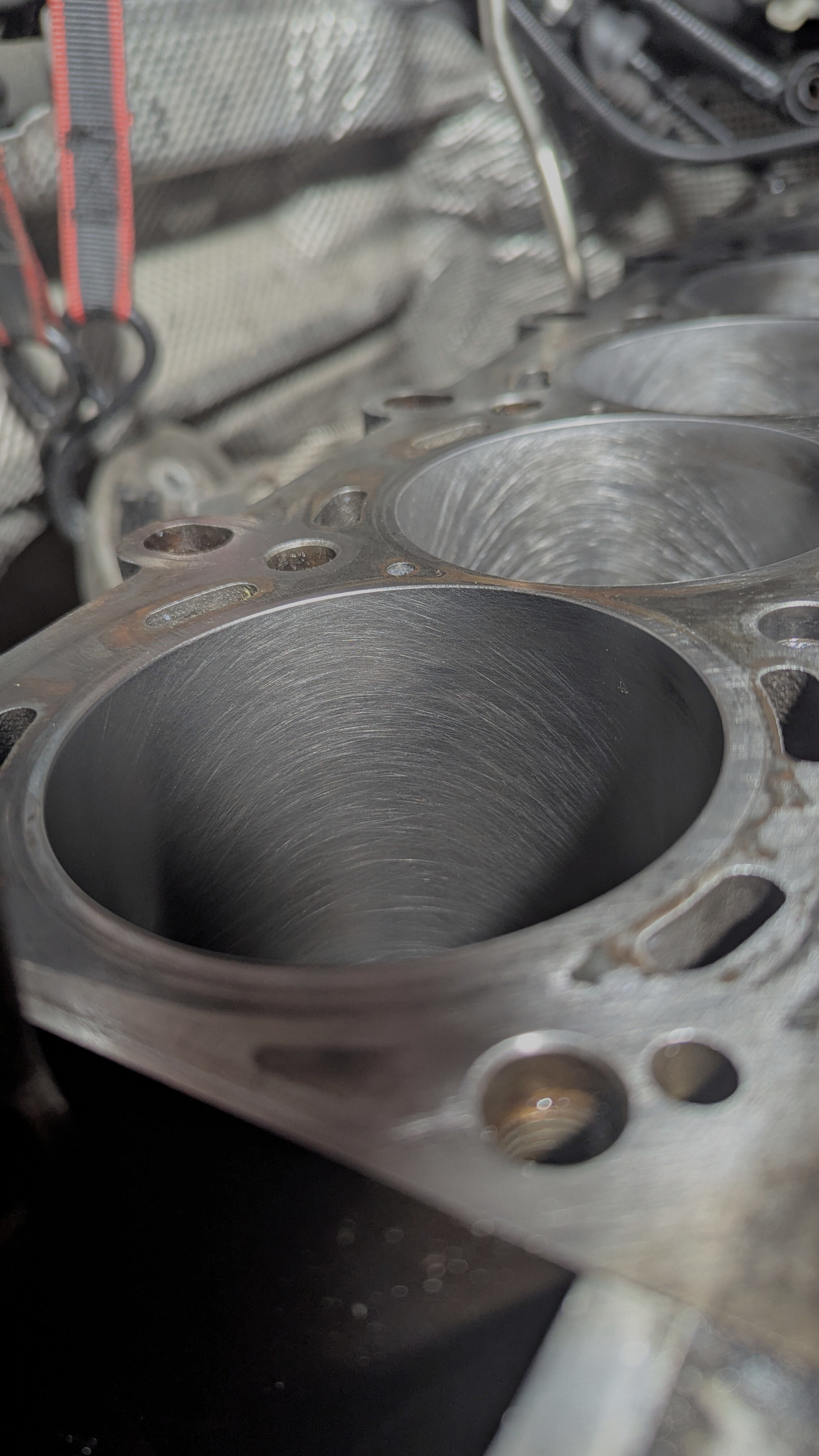

Voilà une photo de ce soir avec quelques nouvelles passe.
Bien plus homogène. Niveau toucher c'est doux et ça n'accroche pas avec l'ongle. Mais en photo et en visu ca parait toujours trop prononcé… Peut etre la lumiere, je n’ai qu’une lampe assez forte sur le coté. Je vais essayer de changer mon eclairage demain voir si ca ameliore la chose et avoir vos avis car ca m’embete cette histoire.
Je n’ai pas envie de fumer mes segments au premier demarrage…
Une autre de près… parait toujours avoir ete fait avec un grains bien trop gros.
A voir mais dans tous les cas va faloir que je surveille la conso d'huile de près.
Modifié par R1.
Pour moi c'est pas bon, à ta place j'irai voir un pro qui a l'equipement adhoc pour ce genre de moteur
Je suis adepte du DIY mais pour certains trucs pas le choix que de passer par d'autres qui ont le bon materiel et l'experience.

Vu que ton bloc est déjà bien démonter, est ce que cela ne vaut pas le coup d'aller l'emmener à un rectifieur histoire d'être sûr que tout est bon pour la suite?
Si jamais tu remontes le tout et qu'ensuite une consommation d'huile venait à apparaître, tu n'auras pas d'autres choix que de tout redémonter avec le nombre d'heures que cela implique! Est ce que tu es prêt à prendre le risque?
Je suis passer par là, c'est pour ça que je préfère te prévenir. C'est tellement pointilleux ce genre de moteur, que la moindre erreur se paye cash.
Oui je trouve le rendu pas ouf non plus, enfin je suis plutot content du crosshatch, mais ca me parait gros... je me demande vraiment si c’est bien du 400 mon truc… me suis ptet fait couiller sur ce coup.
Je vais tenter un denier truc, un plateau honing, si ca marche pas ca part chez le rectifieur. C’est un proceder de finition supplementaire il consiste en un second passage fin avec un aleseur souple en nylon (ou un aleseur grain 400.... mmmmm on va prendre nylon hein) .
https://www.aa1car.com/library/plateau_finish.htm
Ca n’enleve pas plus de matiere dans les creux, juste sur les pics d’alesage.
Bon normalement on fait volontairement un premier passage « dur » dans mon cas c’est pas trop volontaire.

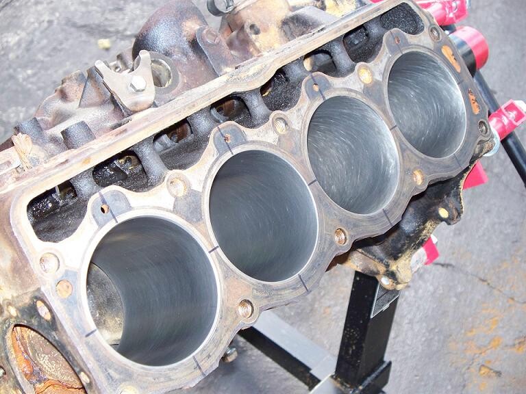

Voir ce topic qui montre avant/apres.
http://www.924board.org/viewtopic.php?t=23995&postdays=0&postorder=asc&start=0&sid=b020519a6009c4bedea79aeffac8e829
On voit bien la différence, les cylindres du fond correspondent assez bien a mon etat actuel, les premiers me semblent bien plus acceptables.

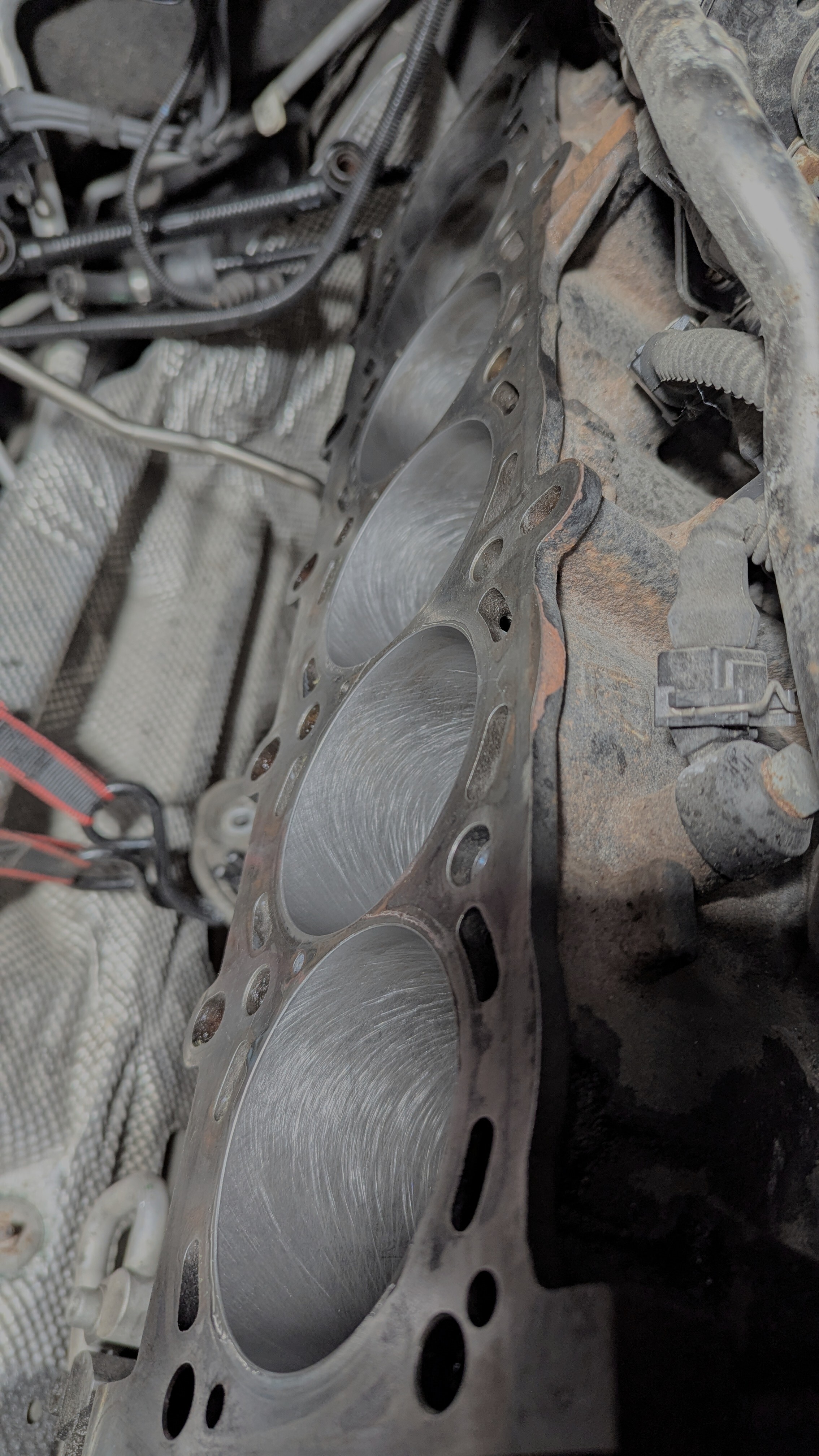

J’ai recu dans la soirée mon hone nylon, j’ai fait un essai sur un cylindre et je suis plutot content, ca marche super bien. J’arrive a l’etat de surface que j’esperais avec le 400.
On voit bien la différence avec celui de derriere qui n’est pas fait.
Bref me reste 5 cylindres a faire, verifier les cotes et on attaquerra le remontage.

C'est déjà mieux, après est ce que c'est assez fin??
T'es sûr que tu veux pas l'emmener chez un rectifieur pour être sûr que tout est bon avant le remontage?
Je peux encore insister pour afiner plus, apres c'est accentue par la lumiere, en vrais c'est quand même fin.
Mais il ne faut pas etre trop fin non plus sinon ca ne se rode pas correctement.

Bon le premier alésage était évidemment trop grossier, il pense comme moi que mon alésoir n'était pas du 400...😑
Cela étant dit la seconde passe est bonne niveau finesse. Il me déconseille d'affiner plus pour un bon rodage cylindres/segments.

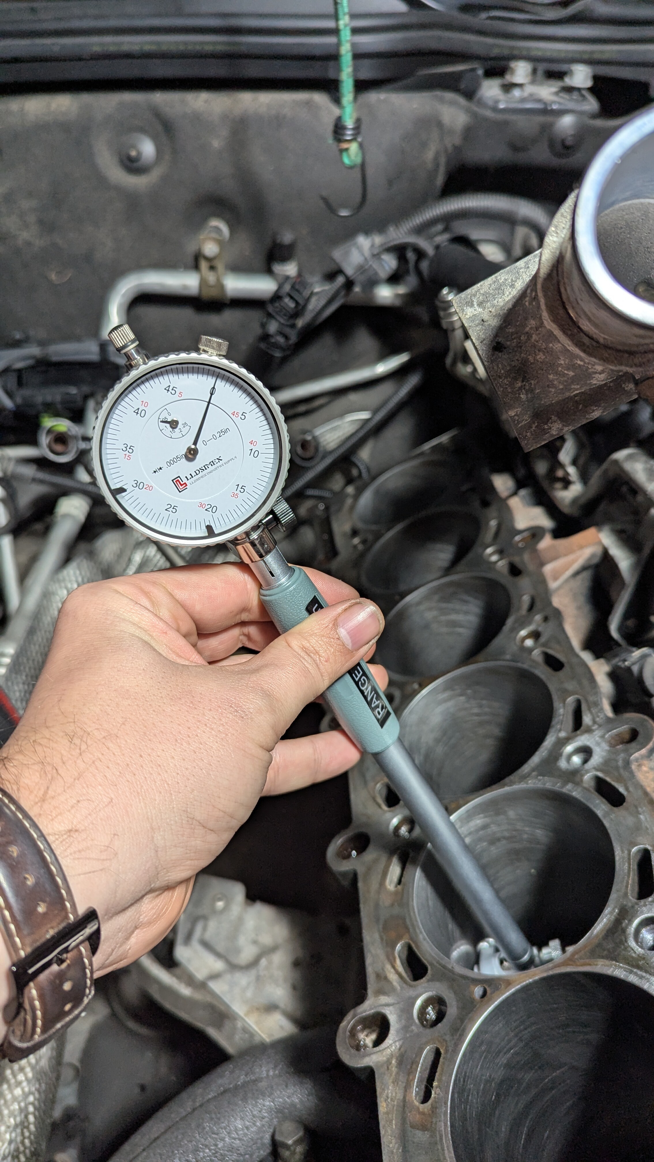

Il en a profité pour me montrer comment me servir de l'outil de mesure, même si la notice est bien explicite et que j’ei regardé quelques tuto pour etre sur du procédé.
On a vérifié mes cylindres et comme pour le gap je suis quasi parfait tant ovalisation que cone. Tout les cylindres sont identiques également au niveau de l'alésage.
Le seul qui est un peu moins bon est celui du fond mais il reste largement dans les cotes.

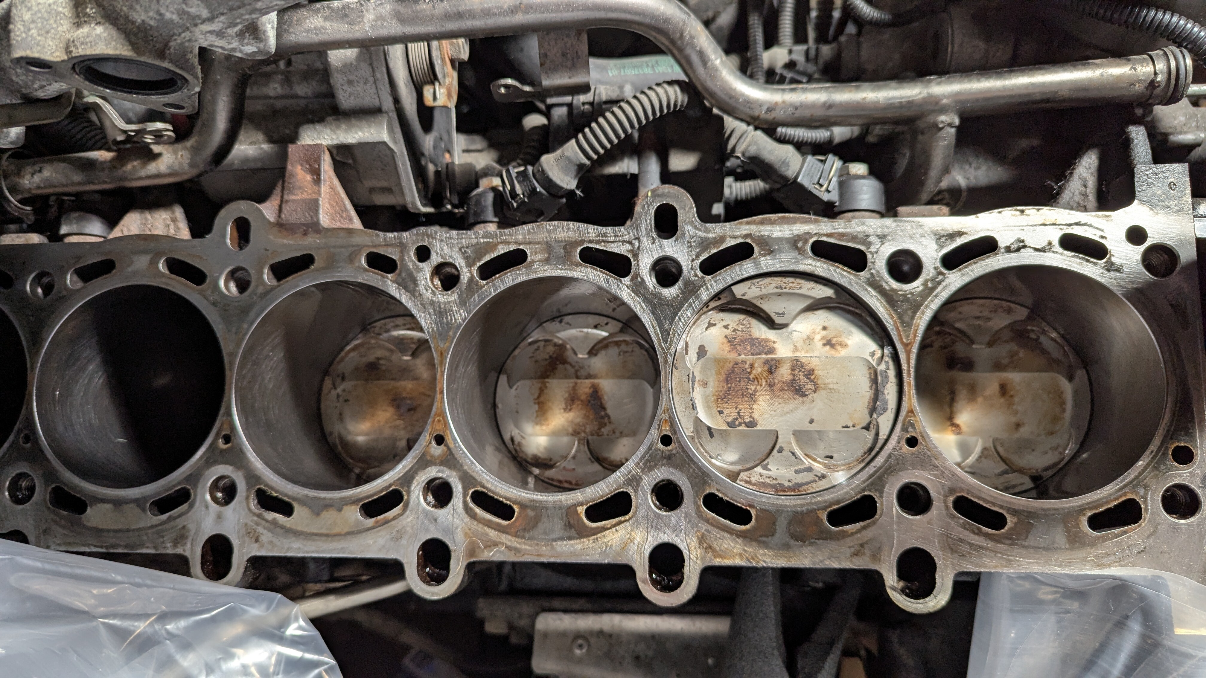

@R1. normal pour le cylindre du fond, celui qui chauffe le plus
Au remontage je sais pas si tu l'as prévu mais pour éviter les soucis de joint de culasse ulterieur passer en goujons de culasse ARP, idem en bas vis de bielle ARP, voir partout si tu peux
Modifié par aramis
Make sens effectivement, ca explique aussi les soupapes plus crades pour celui la.
