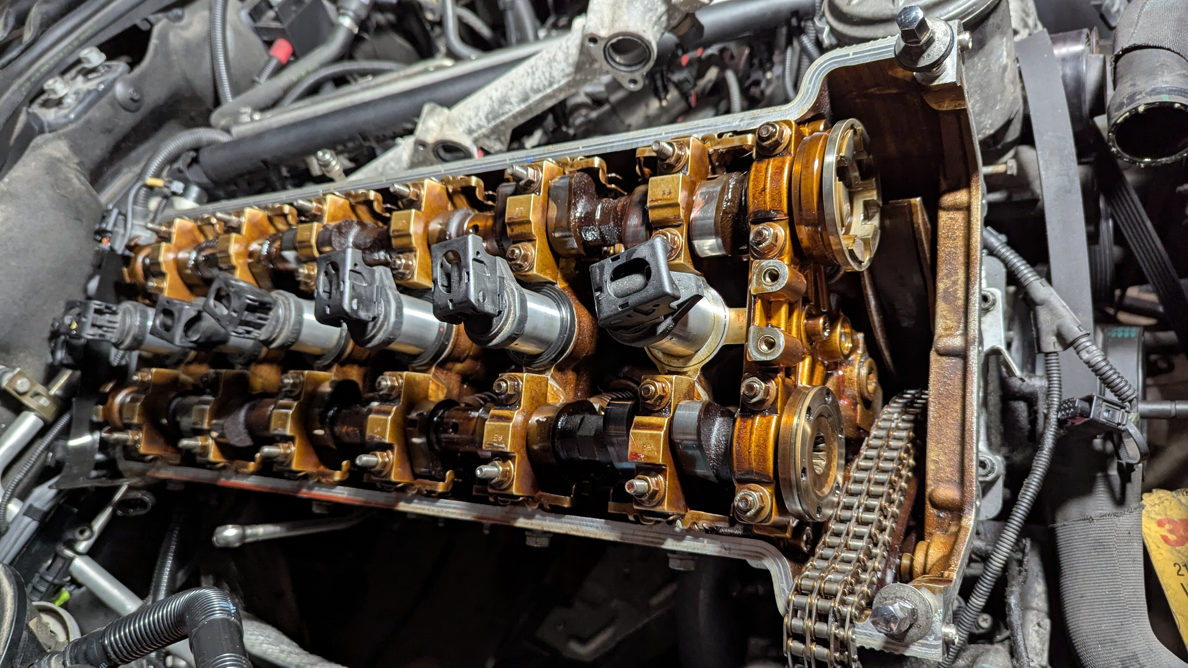

Donc passage haut moteur, mise en place du JDC.
Alors mon avis sur le cut ring: pour un moteur a espacement mince comme celui ci je pense que c’est top.
Comparé au MLS on sent clairement que les anneaux tiendront. La ou le MLS est composé de tres fines couche de metal la c’est d’un seul element, donc plus epais/solide, en plus chaque cylindre a son propre anneau.
Le seul petit defaut que je lui trouve c’est que les anneaus sont separés du joint, du coup au montage on a toujours peur qu’un anneau se foute en traver. J’ai fini par prendre la camera endoscopique pour etre tout a fait sur. 😅
Ensuite serrage de la cullasse en 3 passes, j’ai fait 35/70/105 ft/p. comme d’hab on a l’impression qu’on va tout peter. 🤣
Remise en place des pastille de soupapes et des AA, serrage des chapeaux a 10ft/P.
J’en ai également profité pour defaire la vis de la pompe a huile/ verfier si elle avait du jeux, puis remontage avec du threat lock rouge et serrage avec un léger extra de couple, 22ft/p au lieu des 18.4 preconisé.
Niveau conneries…. J’ai pas fait gaffe que les ressorts de soupapes etaient progressif, donc ben on redemonte ceux qui sont a l’envers et on remet tout bien.
Je me suis evidement fait niquer avec les marquages de chapeau d’AAC…A et E, mon cerveau de francais a fait admission/ echapement….. ben non. 😶
Tout est en position pour remettre la distri en place demain.

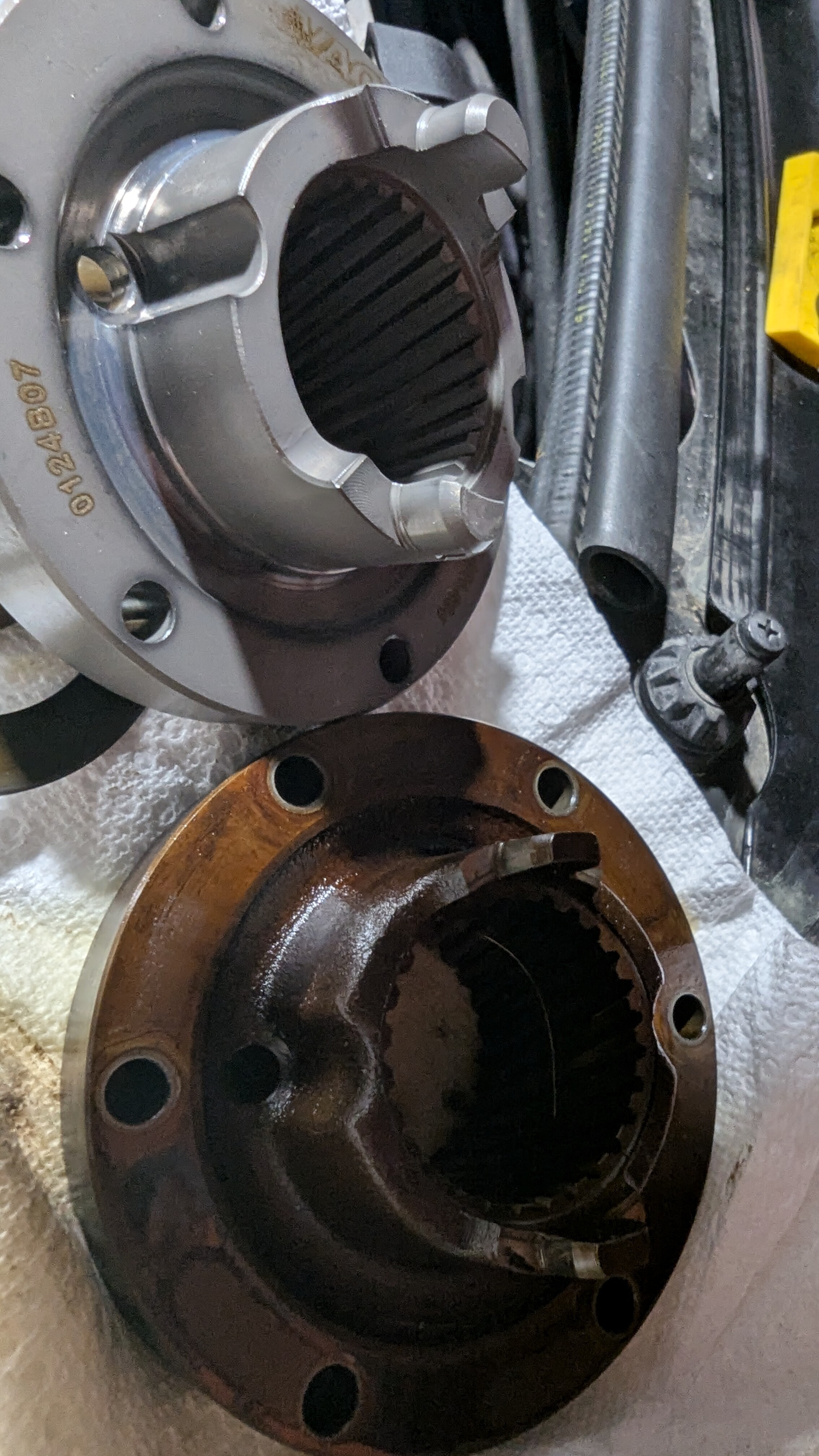

En parlant de VAC j’ai fini par passer sur leur poulie de vanos d’echapement. Mes ergots etaient encore present mais vus les km ils ont peut etre ete fragilisés.
Le VAC a des ergot bien plus gros, c’est une belle piece.

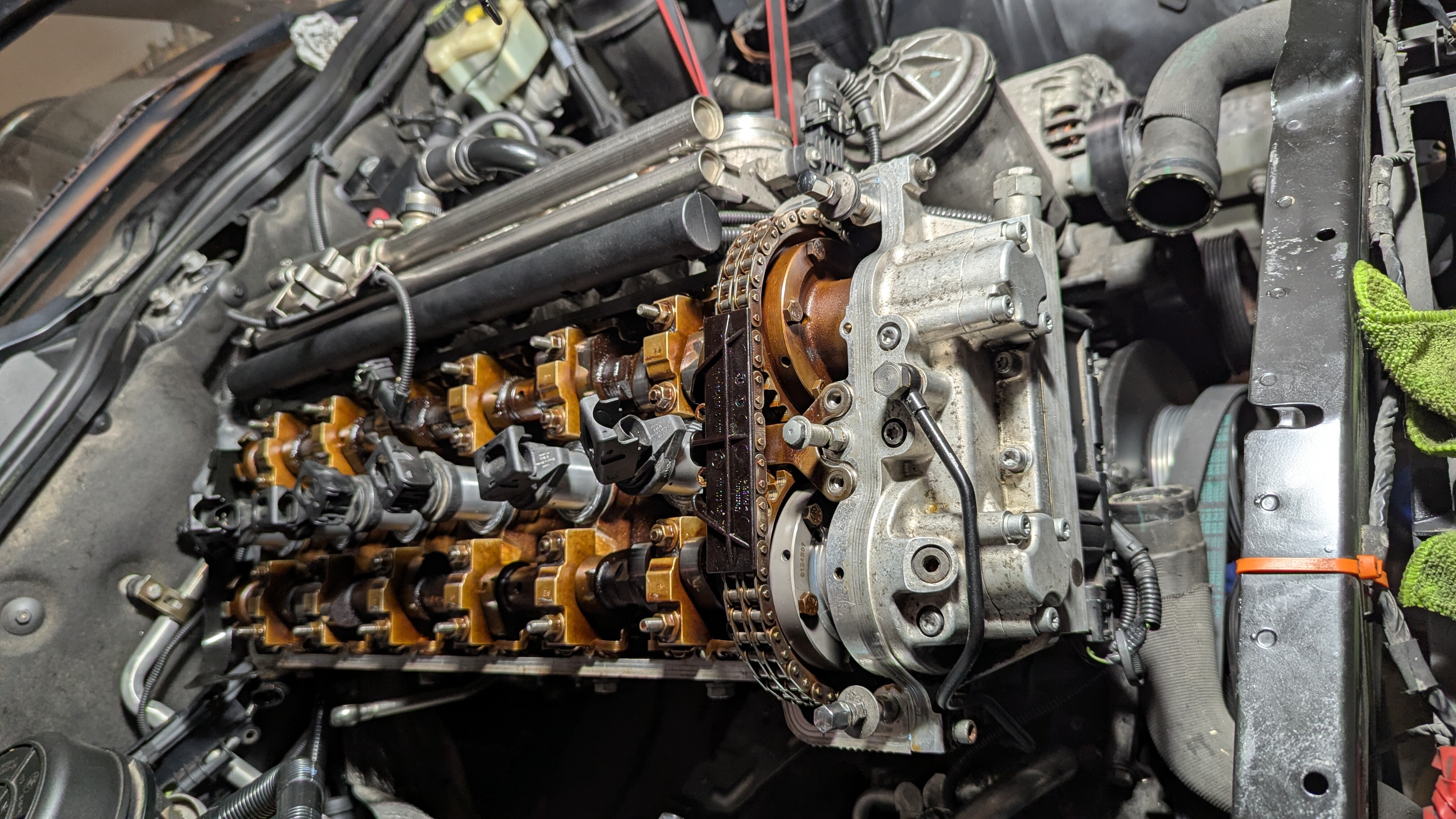

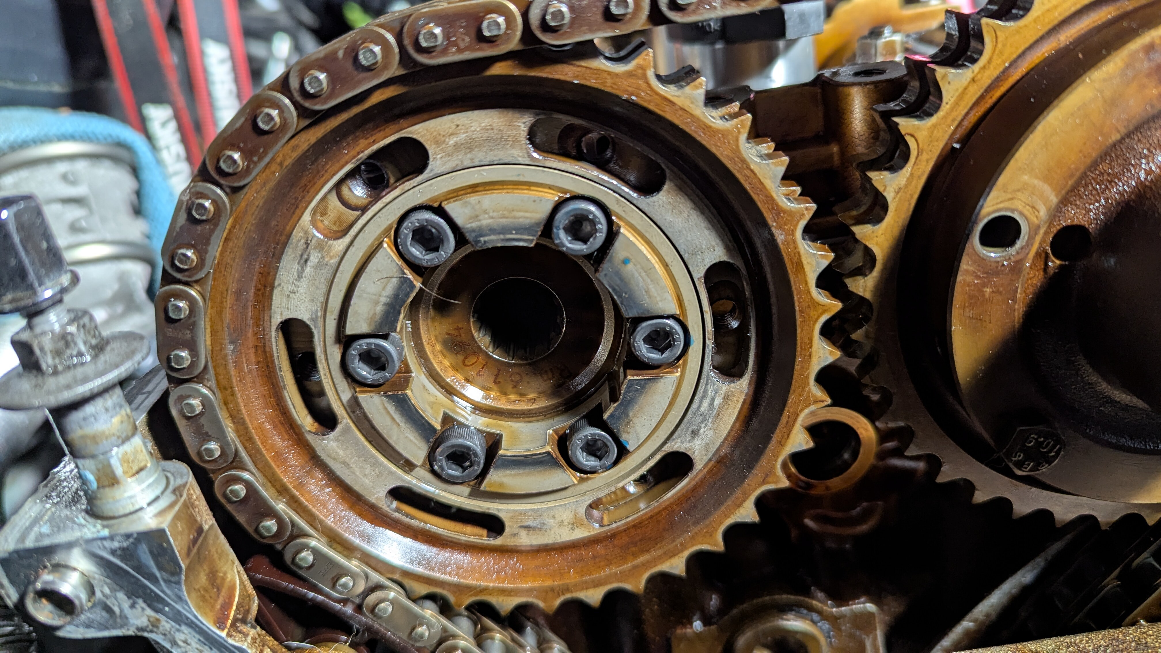

Distri mise en place, j’ai change bien evidement mes vis qui fixe les poulies aux AAC, tous les kit que j’ai trouve avait des vis inox, c’est ce qui est monte d’origine… vus mon experience avec l’inox j’ai preferer mettre des vis en acier standard, moins tendre.
Je ne vois de toute façon pas l’intret de mettre de l’inox ici….
La poulie d’echapement VAC vs OEM, ca casserra pas.
Modifié par R1.

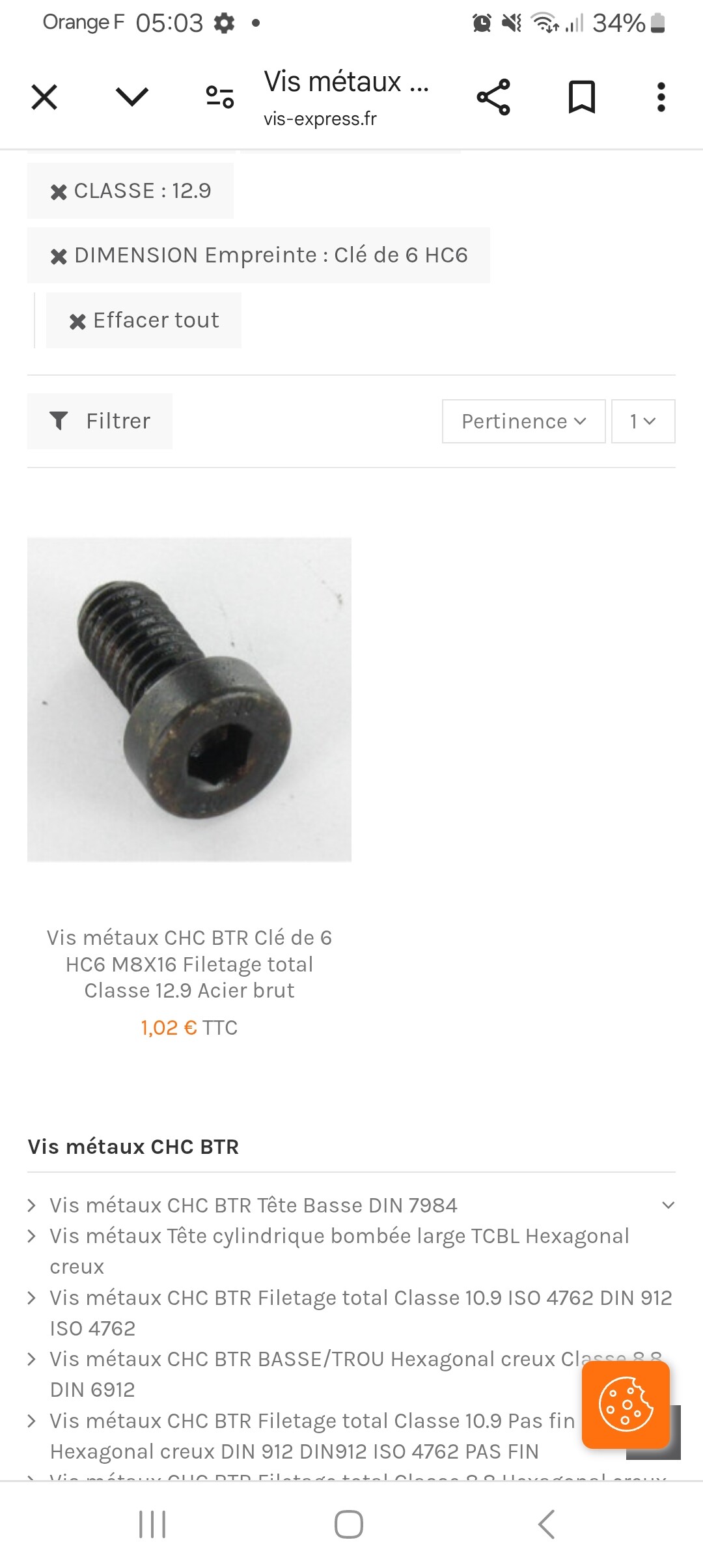

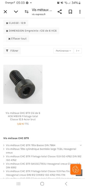

As tu une photo des vis oem inox et celle que tu a mises stp? L'inox travail différemment et ne s'allonge pas , on a l'impression de ne pas avoir de tension dans les filés, récemment au travail avec un collègue on a serré une cinquantaine de M16 manuellement mais fort à deux personne , tu arrivais encore à tourner un peux le boulon si tu tenait pas des deux côtés.
Pour en revenir aux vis , tout dépends de la classe de résistance des vis acier et vis inox.
Si tu mets du 12.9 en acier tu seras tranquille , sans filetage total encore mieux
Il y a une photo des vis inox d’origines, completement bouffées… désolé je n’ai pas pris de photo des nouvelles avant montage…. Mais oui c’est bien du 12.9.
Ces vis ne sont pas serrée tres fort, 12Nm.
Modifié par R1.
Au top @R1.
Ah ouais elles sont défoncées!
Il y a 4 heures, R1. a dit :
Ça commence à bien prendre forme tout ça👍
On voit bien que la poulie d'échappement VAC a l'air bien plus robuste et que les ergots sont plus gros pour éviter tout jeu par rapport à celle d'origine.

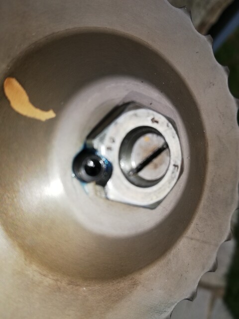

Hola! Bon je viens de finir la reffection de mon vanos, changement des joints, filtre et rattle kit.
Pas de difficulté particuliere a part la peur de casser un joint au montage.
Petite question pour le remontage du vanos, j’ai vus 2 procédure possible:
-Monter les splined gear sur le Vanos et trouver la bonne position quant on l’engage.
-inserrer les splinned gears en premier puis visser sur le vanos a la mise en place.
La deuxieme solution me semble plus simple pour garder le calage Vanos. Pour ceux qui ont déjà fait ca vous preconnisez quoi?
Je pense que la meilleure option c'est de trouver le sweet spot avec juste les splinned gear, un fois trouvé faire un marquage au feutre. Ensuite monter les splinned gear sur le vanos et insérer le tout dans la bonne position trouvée juste avant. J'ai jamais fait cette opération mais d'après tous les tutos vidéo que j'ai regardé ça me semble être le mieux comme ça
Bon boulot en tout cas ici, ça avance bien !
Bon, apres avoir pas mal galerer avec la première option, j'ai finalement opter pour la deuxieme solution, plus simple pour trouver le sweet spot et mettre les engrennages pile a la bonne position.
Je conseille fortement d'ailleurs de faire comme ca, c'est d'une simplicite enfantine avec cette methode. Les inserer individuelement simplifie grandement le travail. Il faut juste enlever les cache arriere des pistons du Vanos, pour eviter qu'ils ne rentrent avec la depression, plus simple pour visser le vanos aux engrennages.
En plus cela permet serrer les vis des poulie avant de mettre le vanos, on peu donc utiliser une clef dynamo standard. Comme recommande j'ai laisser les engrennages depasser de quelques millimetres j'espere que je n'aurait pas d'erreur de callage vanos au redemarrage.
Je fais toute la procédure de callage avec les pin en place, je sais pas trop pourquoi ils les enlevent dans les tutos, le Kit EWK a 2 outils de callage, dont un qui permet de garder les 2 arbres bloque en même temps.
je n'ai pas encore fait de rotation pour verifier mon callage. Demain je pense, mais vus que tout est bloque il n'y a pas de raison d'avoir d'erreur.

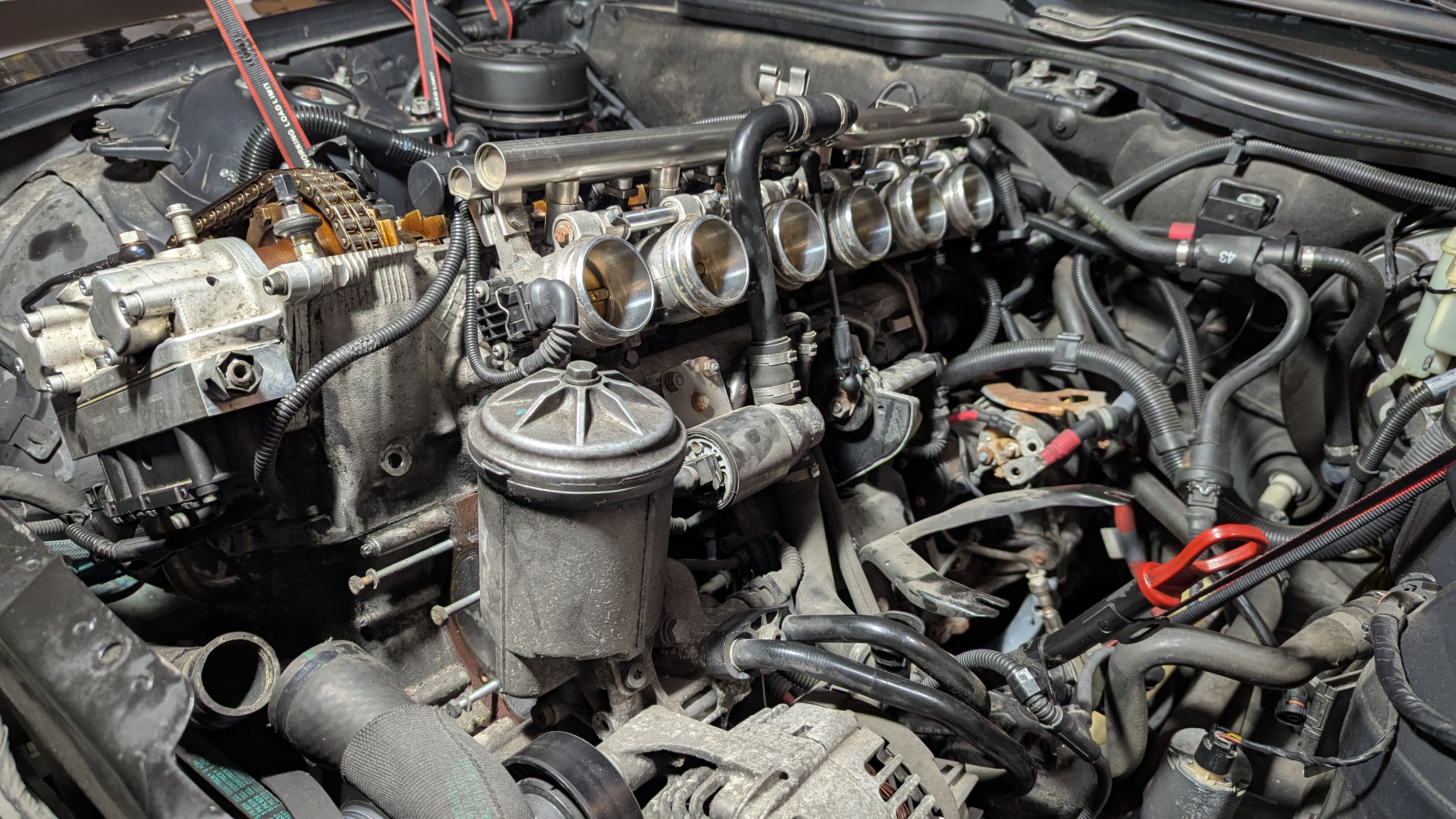

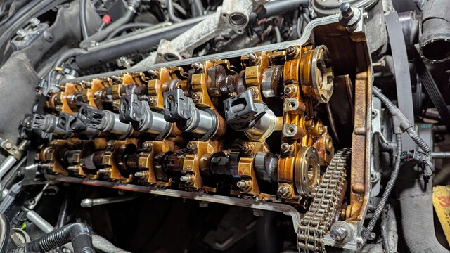

Voila ou j’en suis ce soir:
J’ai remis pas mal d’elements en places, papillons, injecteurs, distributeur de refroidissement, vanos… et pleins d’autres petit trucs.
J’ai fais quelques tours de vilebrequin, mon callage reste ok, donc je vais pouvoir refermer le carter et le couvre culasse. La seule inconnue reste le callage vanos, mais ca ce sera la surprise au demarrage.😬
Normalement ca devrais pas poser de probleme, les pistons du vanos sont bien au fond, ce qui a priorit est tres important.
Mais a de ce que j’ai lut c’est toujours le petite surprise du redemarrage l’erreure callage vanos…
Modifié par R1.
T'as quasiment fini ton chantier,c'est top tu vas pouvoir aller tester tout ça sur route, je croise les doigts pour ton calage du vanos, j'espère que tout ira bien pour toi et ton auto🤞💪

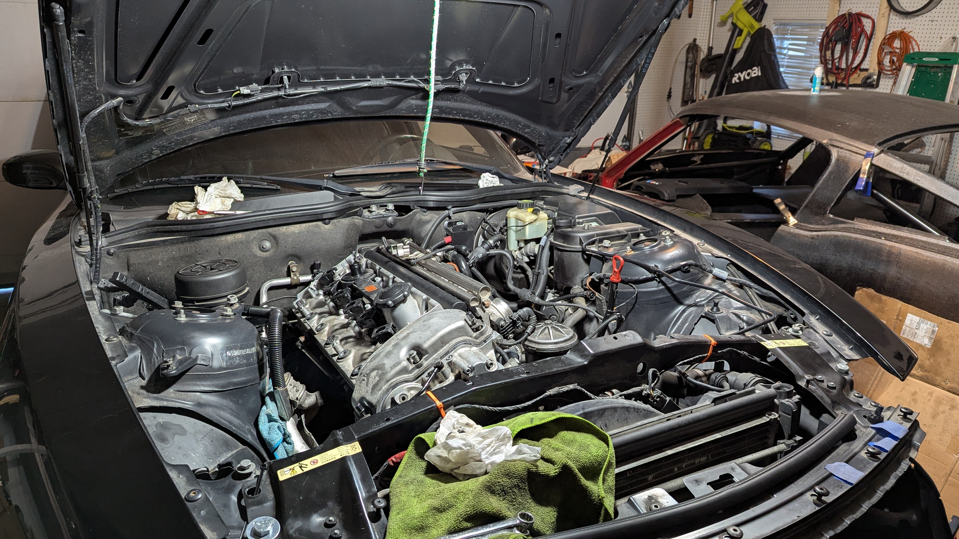

Les nouvelles du front:
J’ai remonté la carter, remis de l’huile et fait tourner le moteur au demarreur en le branchant en directe sur une batterie booster Lithium. Avec le vieux demarreur bien sur.
RAS, j’ai vide l’integralité de la batterie pour bien faire circuler l’huile, pas de bruit ou frotement ca a l’air d’etre bon. J’ai reverifier mon callage et il est toujours impec.
J’ai evidement controlé que le le filtre a huile etait plein et j’ai fait ce test moteur ouvert en haut pour verifier que l’huile montait. Impec aussi donc on va pouvoir remettre le train avant et redescendre le moteur sur ses supports pour finalement attaquer le remontage final.
La petite maivaise surprise c’est la durite d’embrayage qui est craquelée au niveau de la jonction metal avec le slave cylinder… donc ben on va la changer.
Modifié par R1.
Vous remarquez ? PXL_20250326_233601022_MP.thumb.jpg.8d075381fd30b31de1f50a8381bd4f77.jpg
Bon... je pensais pouvoir demarrer hier, mais une sonde Lambda en a decidee autrement. 😑
J'ai pose mon nouveau collecteur, alors niveau pose RAS tout s'aligne parfaitement, aucun probleme a ce niveau la, ca ete impec.
Par contre ben il y a une des 4 sondes Lambda ( oui il y en a 4 sur les collecteur US a cause des precata) qui n'a rien voulut savoir, j'ai passe pas loin de 2h a essaye de la sortir mais elle a finie par s'arrondir, pourtant j'ai mis régulierement du degrippant depuis la veille et j'ai la douille qui va bien, mais non. ... Donc ben j'en ai commande une nouvelle.
Sinon le reste se passe bien, sauf le carter d'huile qui est une vraie merde a remettre c'est un plaisir ce moteur.
Elle a demarré. 😁
Impec, quart de tour, bon je ne l’ai pas fait tourner longtemps vus qu’elle n’a pas encore son circuit de refroidissement.
Je remettrait tout en place ce week end et pourrais la faire tourner longtemps pour verfier qu’il n’y a pas de fuites. Pour l’instant RAS mais elle n’a pas chauffée et n’a pas de LDR.
