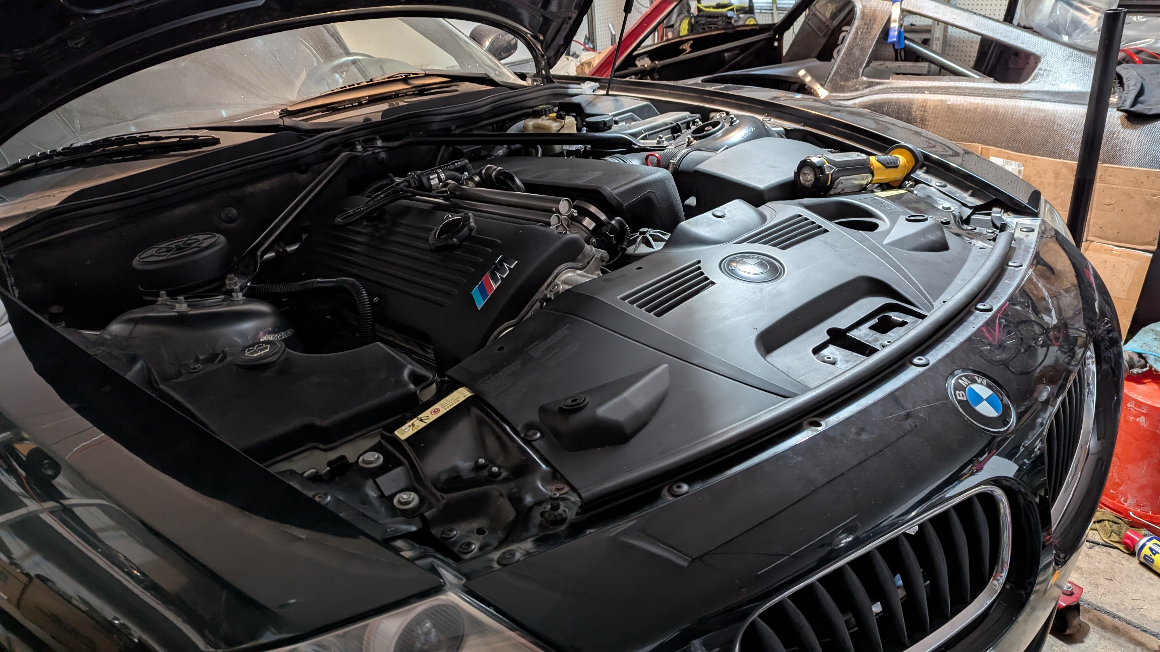

Voila elle ressemble de nouveau à une voiture.😀

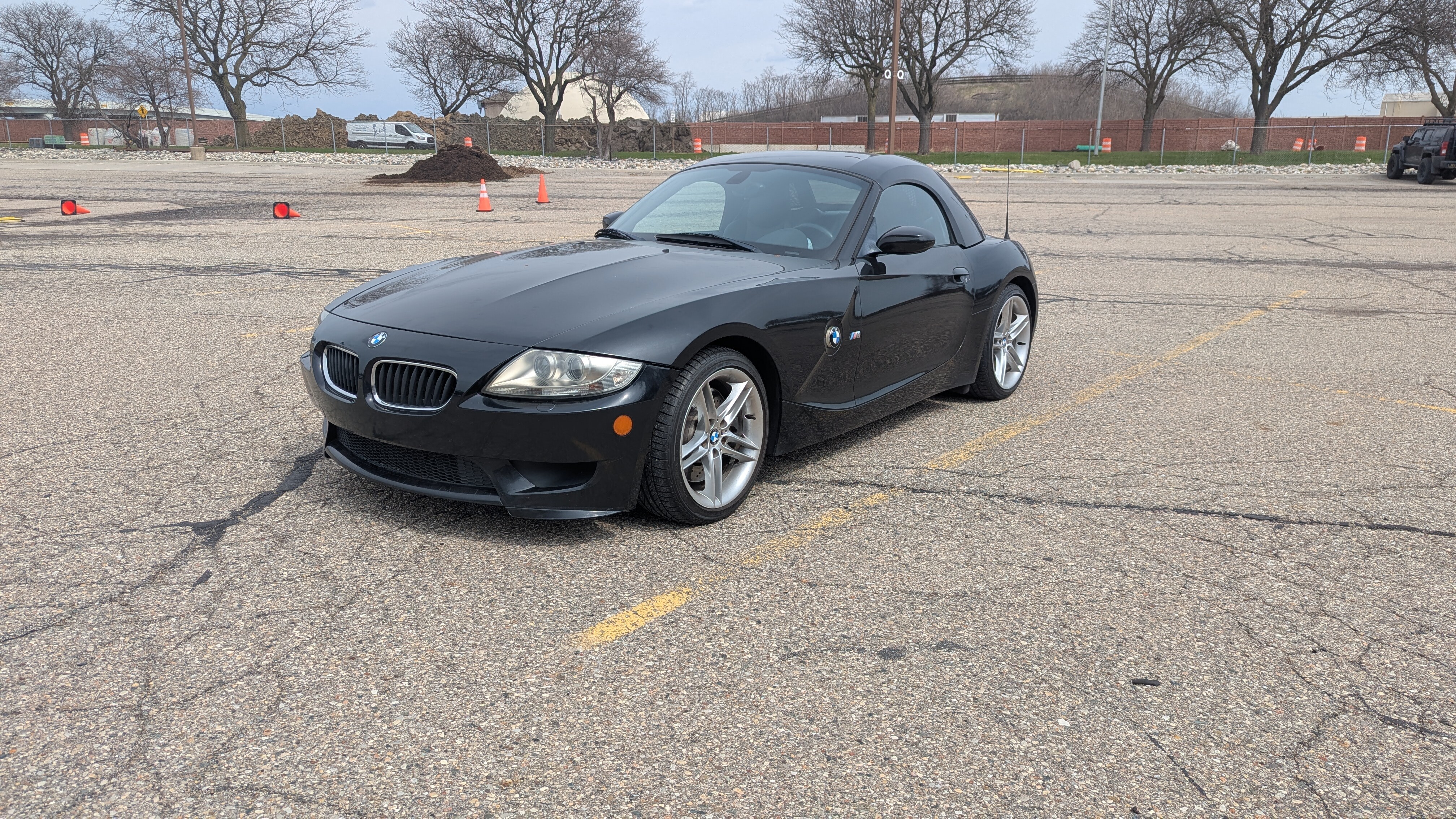

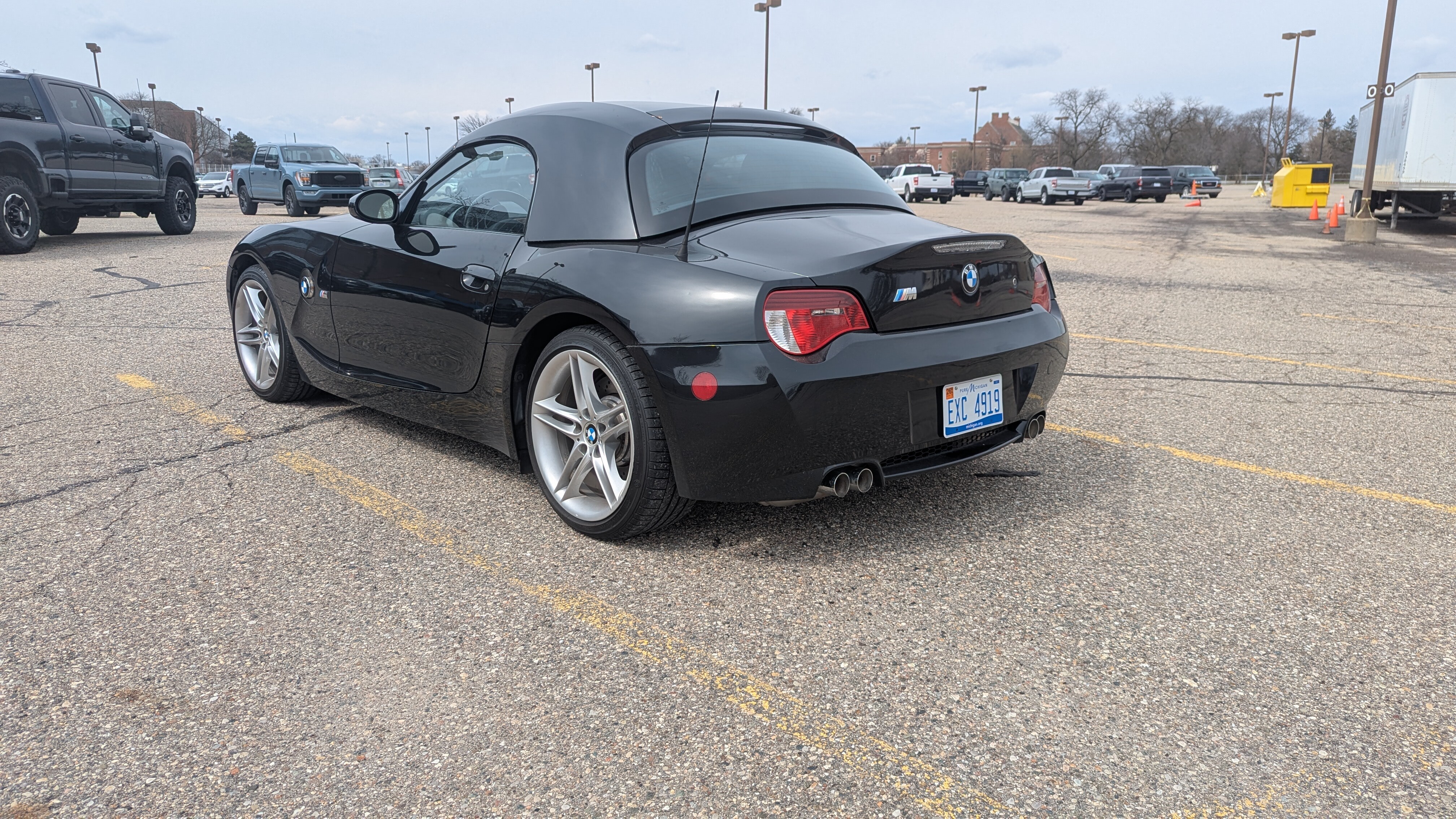

Merci! oui ce forum est le temple francais des M. je crois que c'est un incontournable pour tout possesseur.
Tite photos sur le parking:
PXL_20250407_161633209_MP.thumb.jpg.4f8132c79e8deb55e2df41c44e17d111.jpgPXL_20250407_161753821_MP.thumb.jpg.a02f9ea25e6330e18674ea5532825492.jpg
