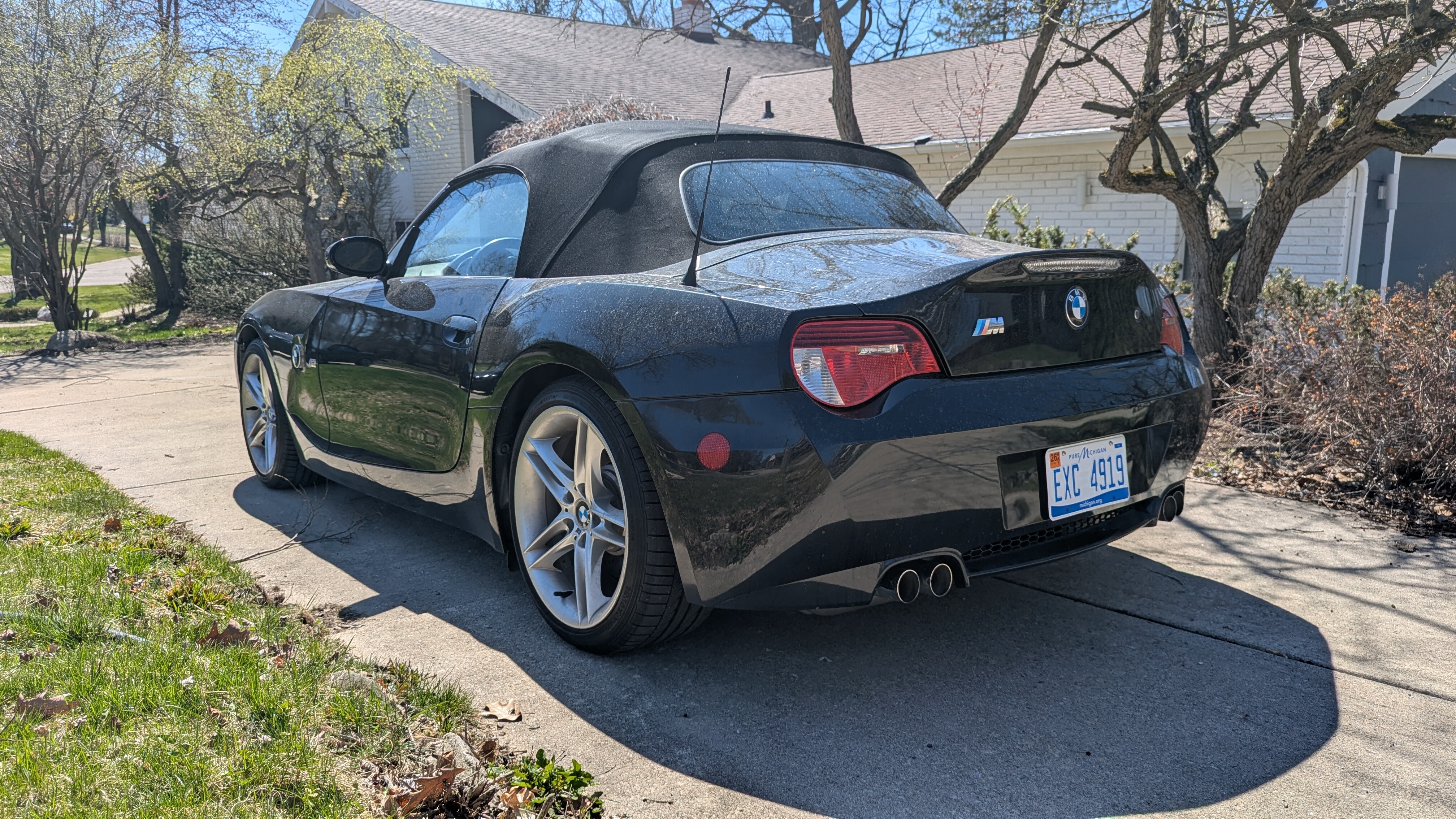

  • Petite photo ce matin à la pompe, je l'aime bien avec son couvre chef aussi. 🥰 Toujours un plaisir de la prendre, mais j'ai hâte que ça se réchauffe pour profiter des vocalises a l'air libre.
  • Merci! oui ce forum est le temple francais des M. je crois que c'est un incontournable pour tout possesseur.  Tite photos sur le parking:

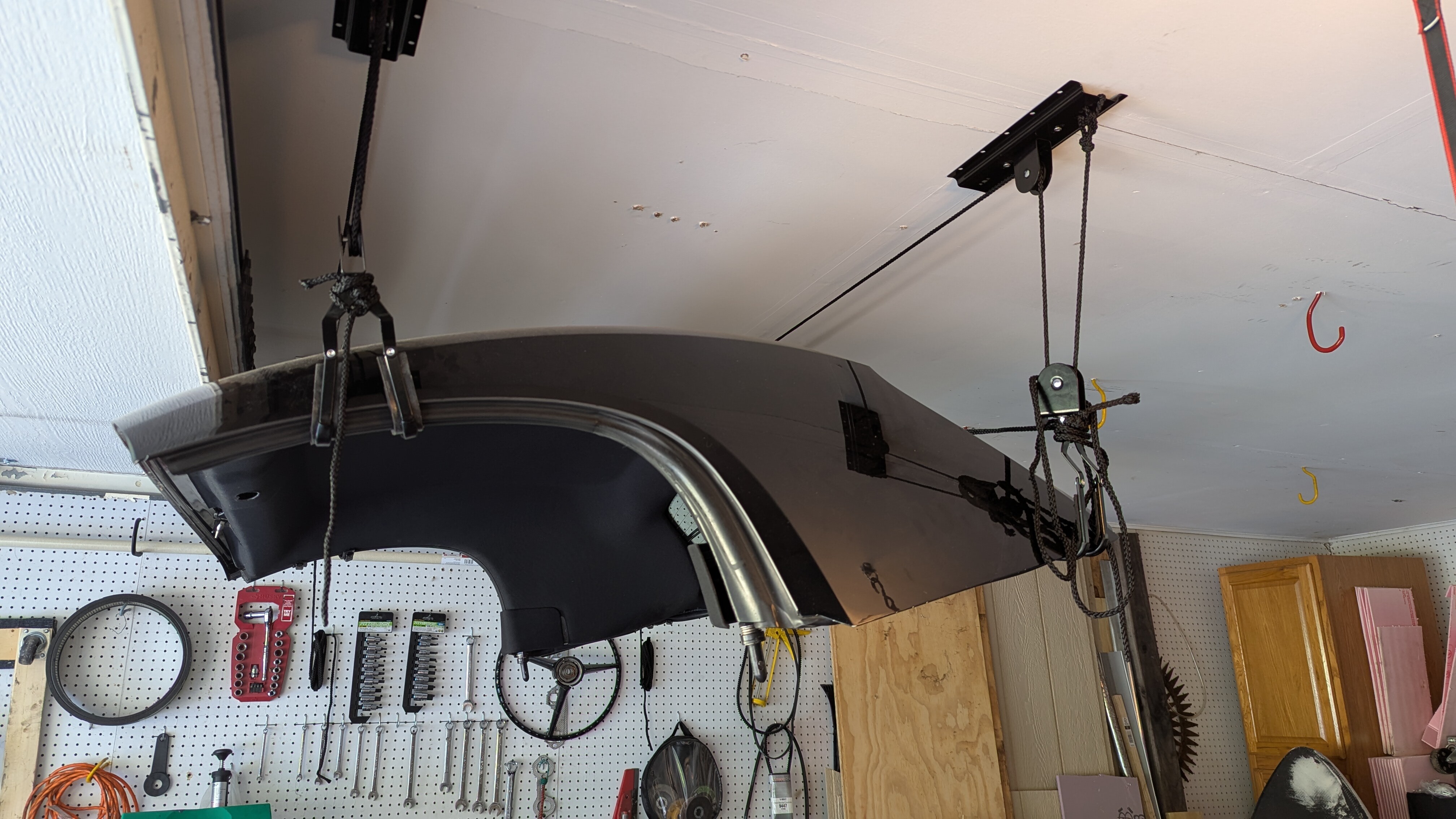

Le hard top est dans le garage, bon la caisse est degueu, il y a eu 3 gouttes qui sont tombee hier... juste assez pour bien tout pourrir.
La capote marche pas, les crochets se defont bien, le moteur tourne mais ca ne fait rien bouger... donc je pense qu'il n'y a plus de fluide,  probablement une fuite quelques part.
Je le fait manuelement, c'est extremement simple, a tel point que j'hesite simplement a la passer manuel.  Je sais qu'il existe une (tres rare) poignee centrale pour verouiller/deverouiller manuelement, je peux aussi en imprimer une.
J'hesite on verra, en tous cas c'est pas urgent, je peux remettre du liquide dans un premier temps mais si il y a une fuite ca va pisser quelques part, pas ouf.

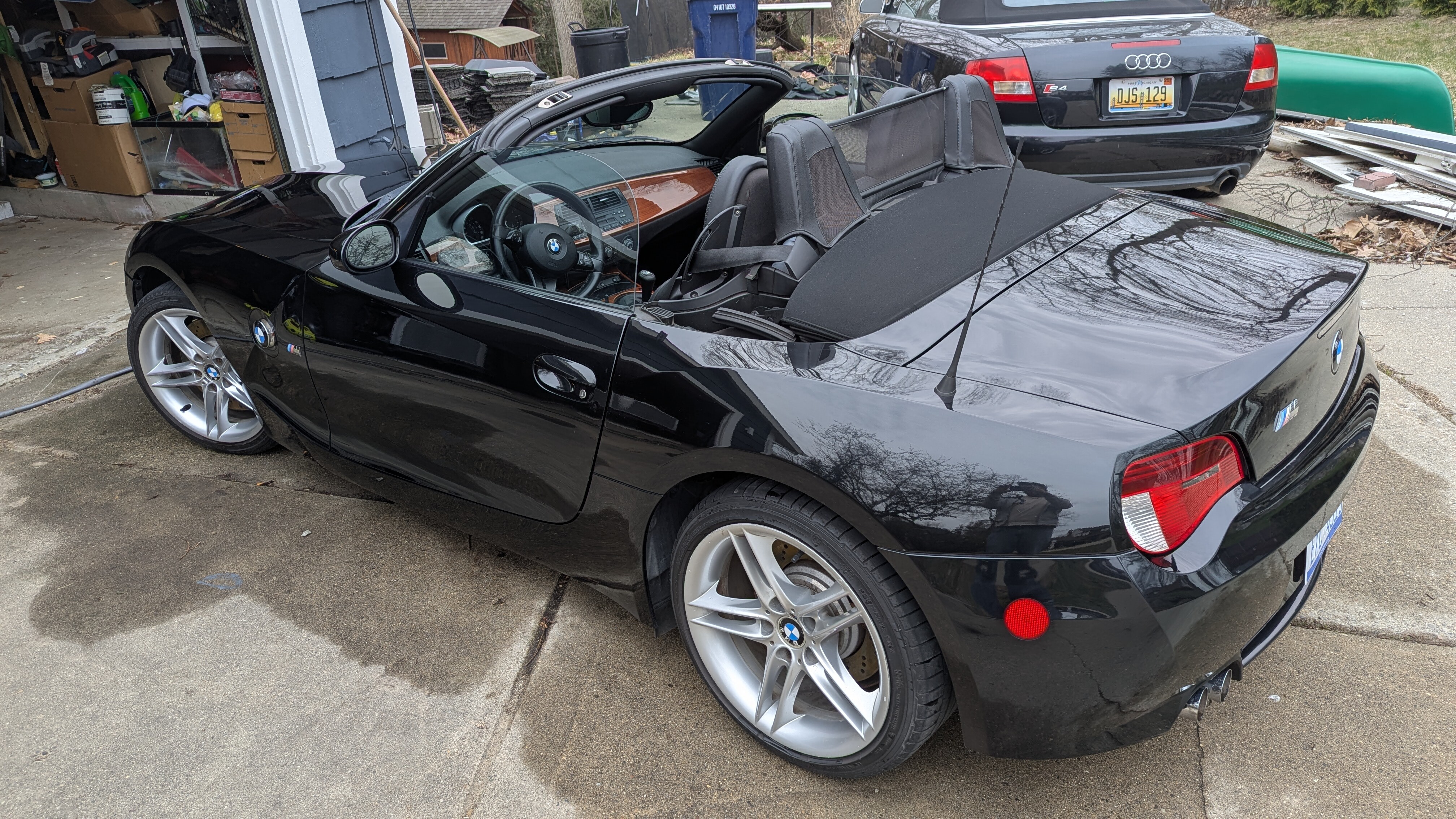

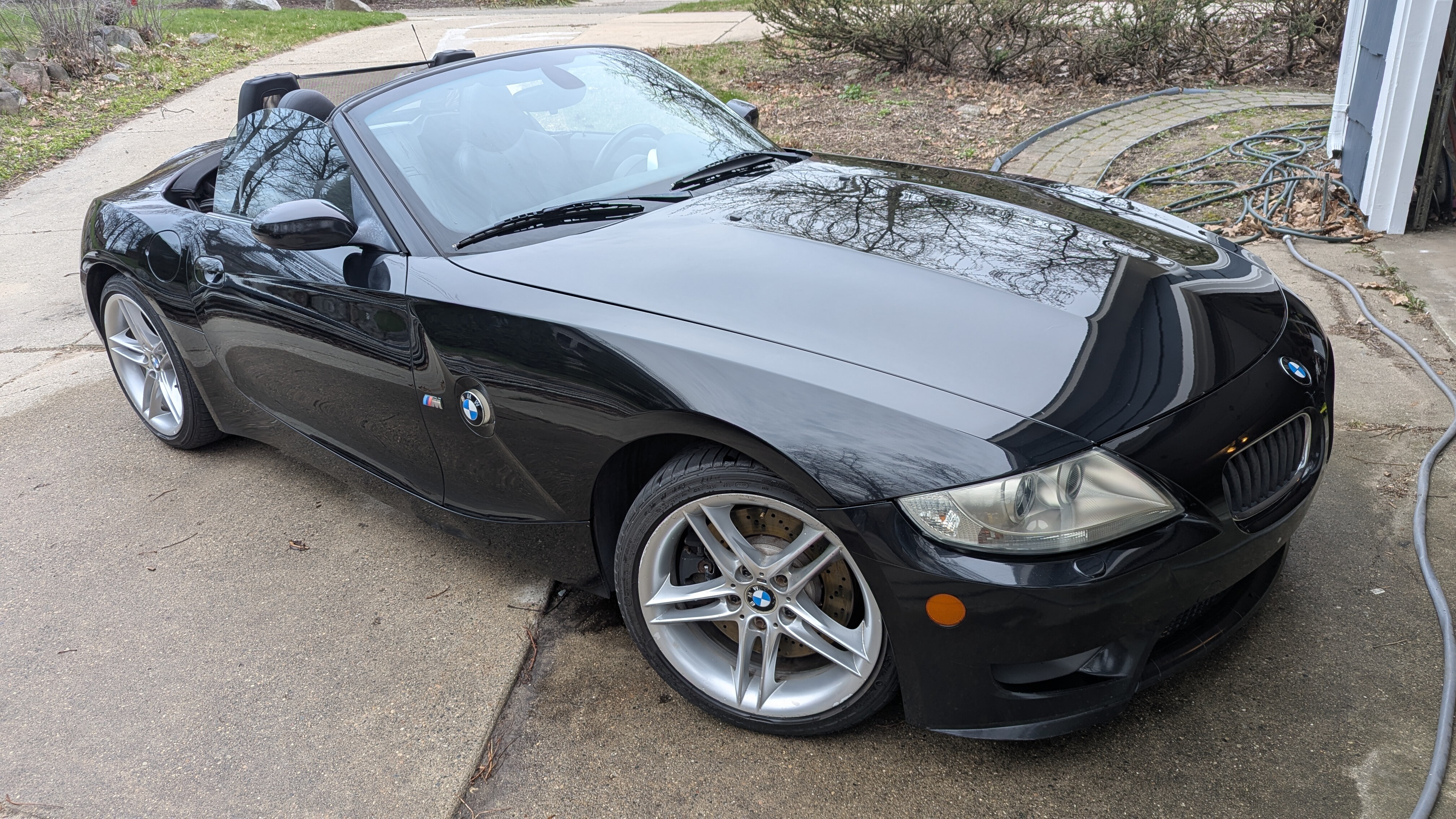

elle a eu droit à sa toilette:
PXL_20250417_232729529.thumb.jpg.fcfb03fa9ec68d0f2a0948dd3874dcc0.jpgPXL_20250417_232713718.thumb.jpg.752b57e499f24749c8ecb38fa9b59093.jpg
sinon elle a dépassé les 300km depuis refection, pas de bielles ayant traversé le carter… plutôt bon signe.
T'es sur le bon chemin pour pouvoir en profiter pleinement dans pas trop longtemps, félicitations pour tout le travail abattu.

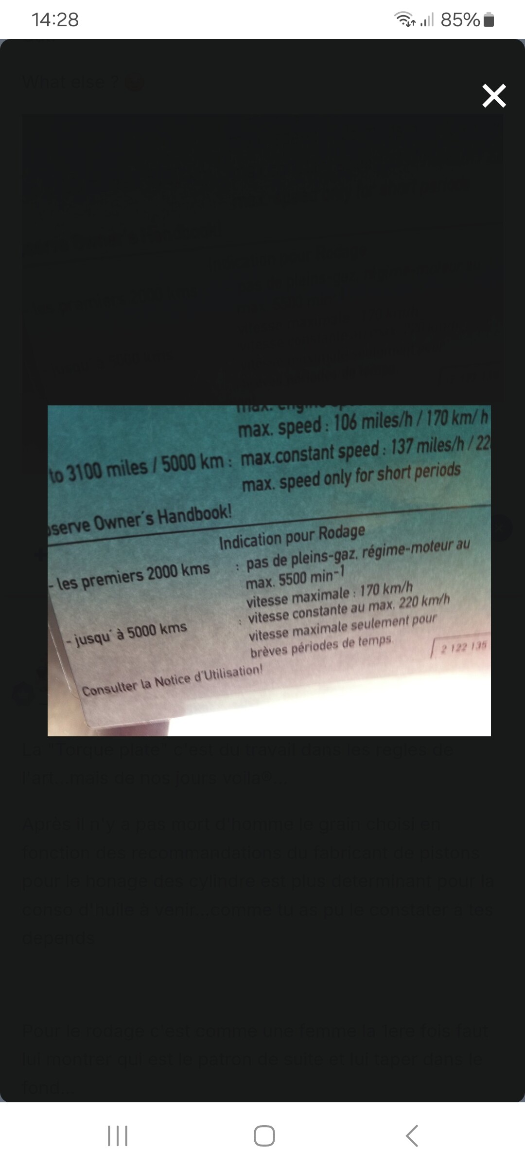

Voici la préconisation BMW pour notre moteur S54 lorsque le véhicule sortait d'usine à l'époque, c'est celle que je suis depuis le début ma réfection.
Bizarre que tu es une préco jusqu'à 1500 kilomètres.
Oui le voyant d'huile orange( huile proche du minimum de la jauge) et rouge( huile au minimum de la jauge) au tableau de bord,c'est bien ça.
Modifié par sebos92
Ha oui autant pour moi c’est 1200miles soit un peu moins de 2000 km,je pensais que c’etait 1000miles… Pour la seconde partie ça concerne principalement le rodage châssis/boite/pont, pas le moteur vus qu’il n’y a plus aucune preco de régime/charge.
