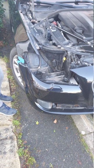

Phare déposé, ballast remplacé, face avant remontée... sans résultat sur le vacillement de l'éclairage. Content ! Plus de 2h mine de rien, dont 35min pour réussir à retirer la vis inférieur du phare, côté moteur. Le truc qu'on devine du bout des doigts en s'arrachent la peau un peu partout, une grosse empreinte torx, grippé, et impossible d'y enfiler un outil correct pour desserrer bien évidemment.
J'ai trouvé au démontage de l'ampoule, en deuxième temps, un pin noirci sur les 3 présents dans le connecteur. Le contact foireux devait venir de là et explique le phare qui papillonne.
En poussant légèrement le pin pour qu'il soit en contact franc dans la broche, j'ai apparemment réglé le problème.
Sinon ça veut dire nouvelle dépose du bloc pour changer le câblage interne. J'aimerais bien que ça fonctionne comme ça.
