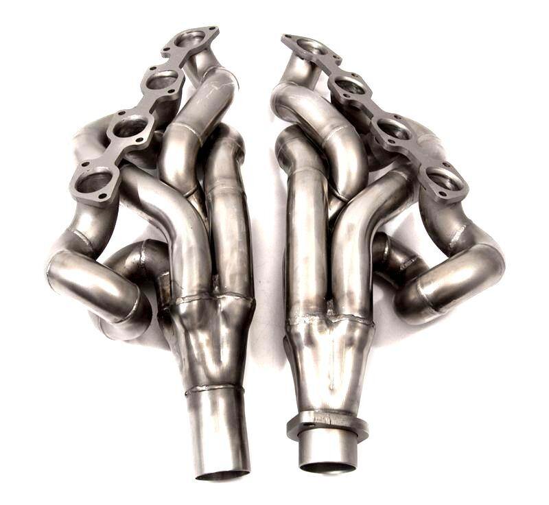

bonjour quelqu'un saurait-il me dire pourquoi sur tous les collecteurs gauche du S65,le tube de sortie n'est pas soudé a l'oreille de fixation au cata a contrario du collecteur droit qui lui l'est , ce qui provoque un bruit dégeulasse en accel, au ralenti etc...
comment_1195052
Faut changer les joints si ça fuit, bien monté avec les joints en bon état ça bouge/fuit pas
Ce montage se retrouve sur beaucoup de lignes BMW, c'est pour bien gerer la position de la ligne au montage et la dilatation en fonctionnement
