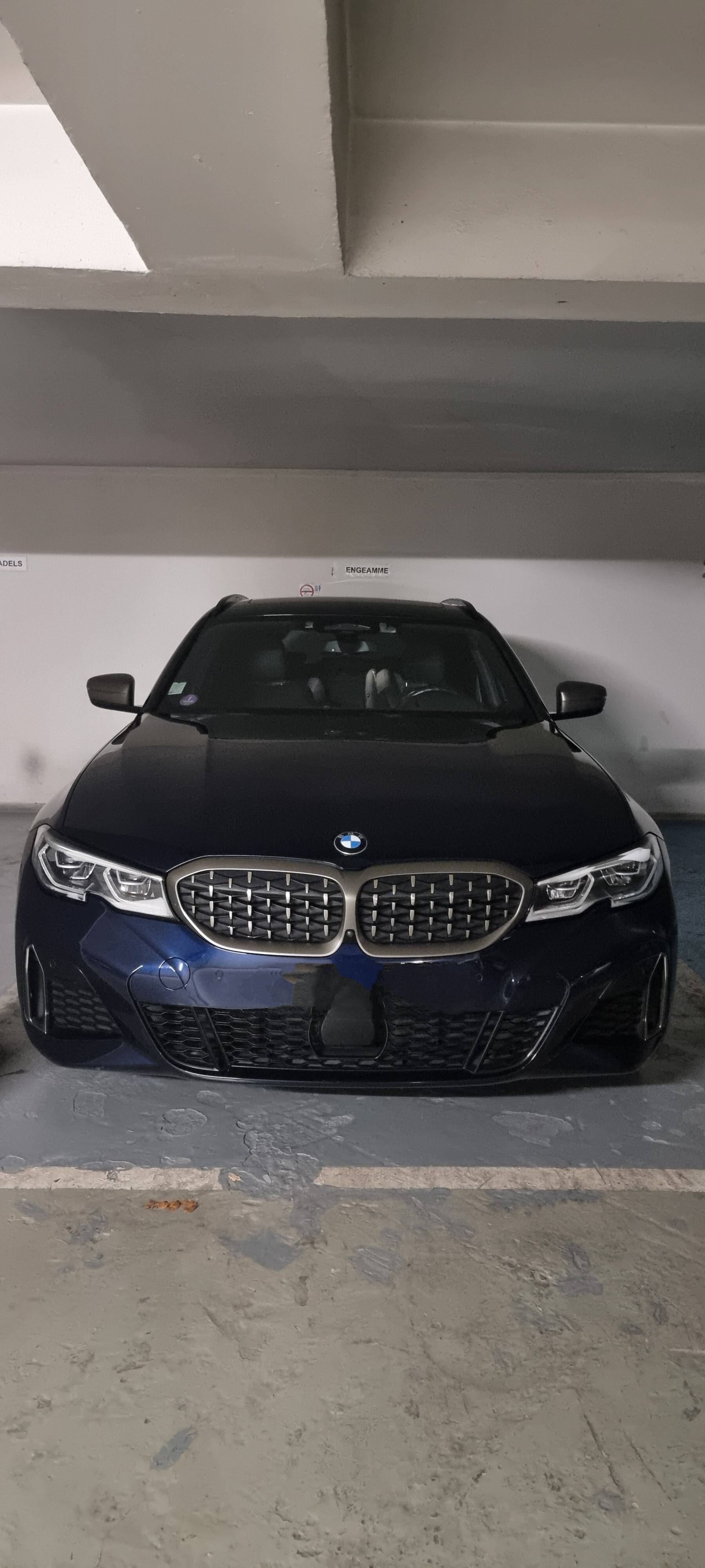

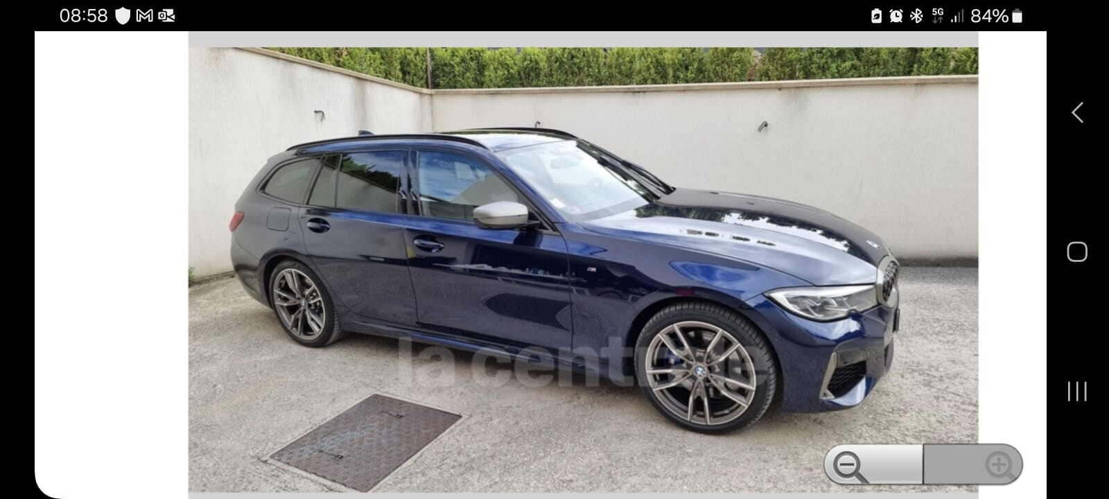

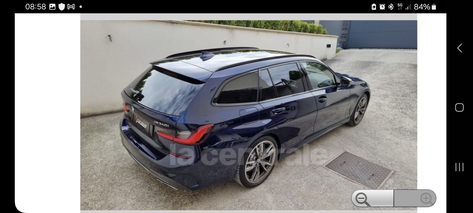

Bonjour à tous,
Comme je l'annonçais dans ma présentation, après avoir pleinement profité par 2 fois de la M140i, il est temps de passer sur un modèle plus sage et plus adapté à ma situation de père de famille responsable pressé qui prend du plaisir au volant.
Connaissant pas trop mal la M140 (et un peu trop son comportement), je me suis naturellement tourné vers la M340i dans sa version G21. Je suis plutôt un adepte du full option et après une mésaventure de suspensions sur ma première M140 sensible à la question de la fiabilité et de l'état de la voiture.
Je vous partage donc les info concernant mon projet d'achat imminent sauf révélation terrible de votre part.
Dans les grandes lignes (l'annonce n'est plus en ligne 😈) :
70 000km, importé auprès de BMW Allemagne (véhicule de courtoisie d'un directeur de concession) à 15 000km. Bien entretenu d'après son propriétaire, il a fait remplacé une vitre de rétroviseur qui restait bleue et le rapport du contrôle technique mentionne un ripage excessif (ce qui d'après le contrôleur est normal sur ce type de véhicule puissant mais que je n'ai pas constaté sur mes 2 M140...).
Y a t il des points à contrôler autre que la boite de transfert (passage 1 à 2 souple et sans craquement), des maladies ou soucis connus ou émergeants sur ce petit missile ?
Merci beaucoup pour votre aide.
Elle semble avoir été particulièrement bien traitée à en croire la vidéo du detailling qu'elle a subit mais carrosserie et mécanique sont 2 choses distincts
