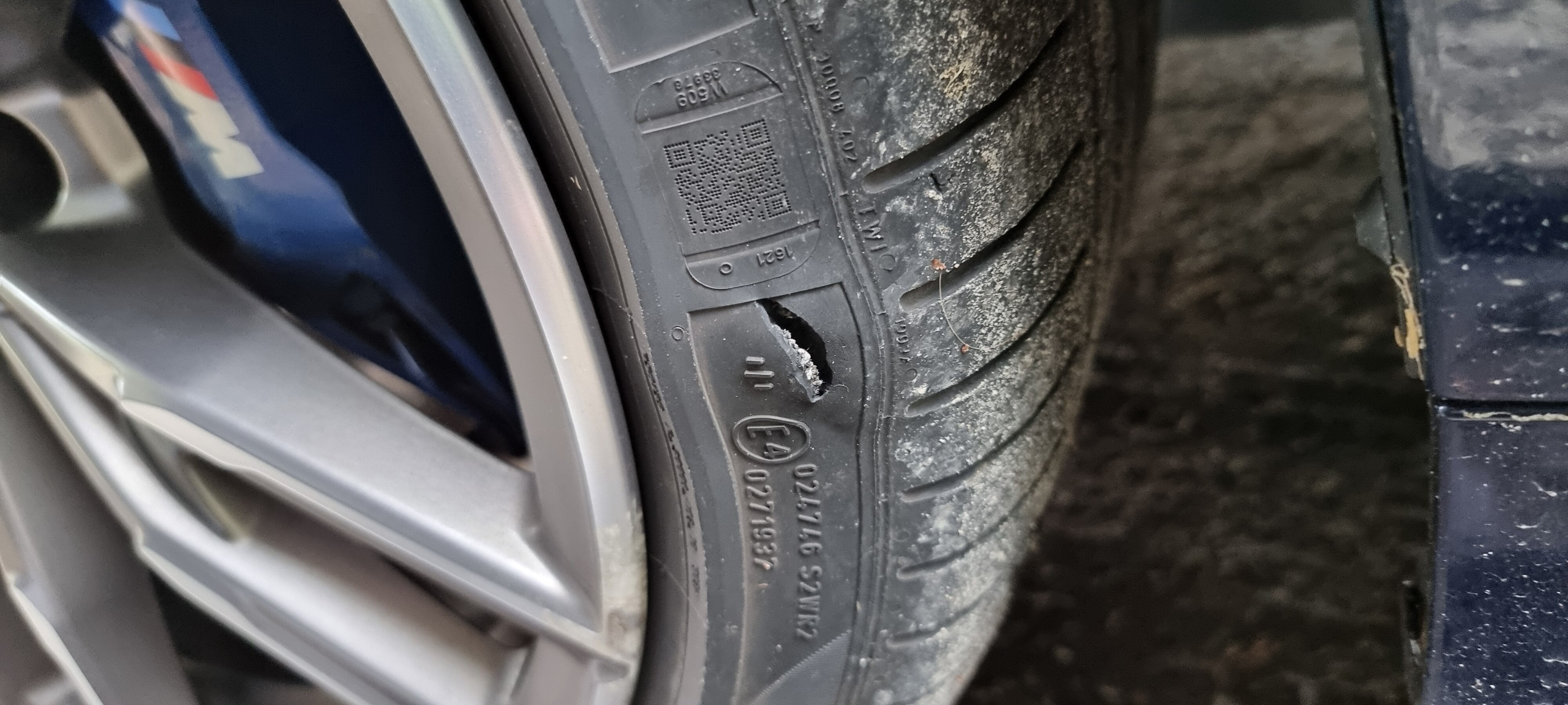

En rentrant hier soir d'un bon moment avec @Hs07 j'ai eu la joie de traverser un nid de poule (autruche) et de remarquer une déchirure sur le flanc (par chance la jante n'a rien). Je vais donc faire le changement incessamment sous peu pour des PS4S.
J'aurais aimé finir les pzero sur une journée glisse mais pas sûr que ce soit raisonnable et de la distance que je peux faire avec un pneu comme ça...

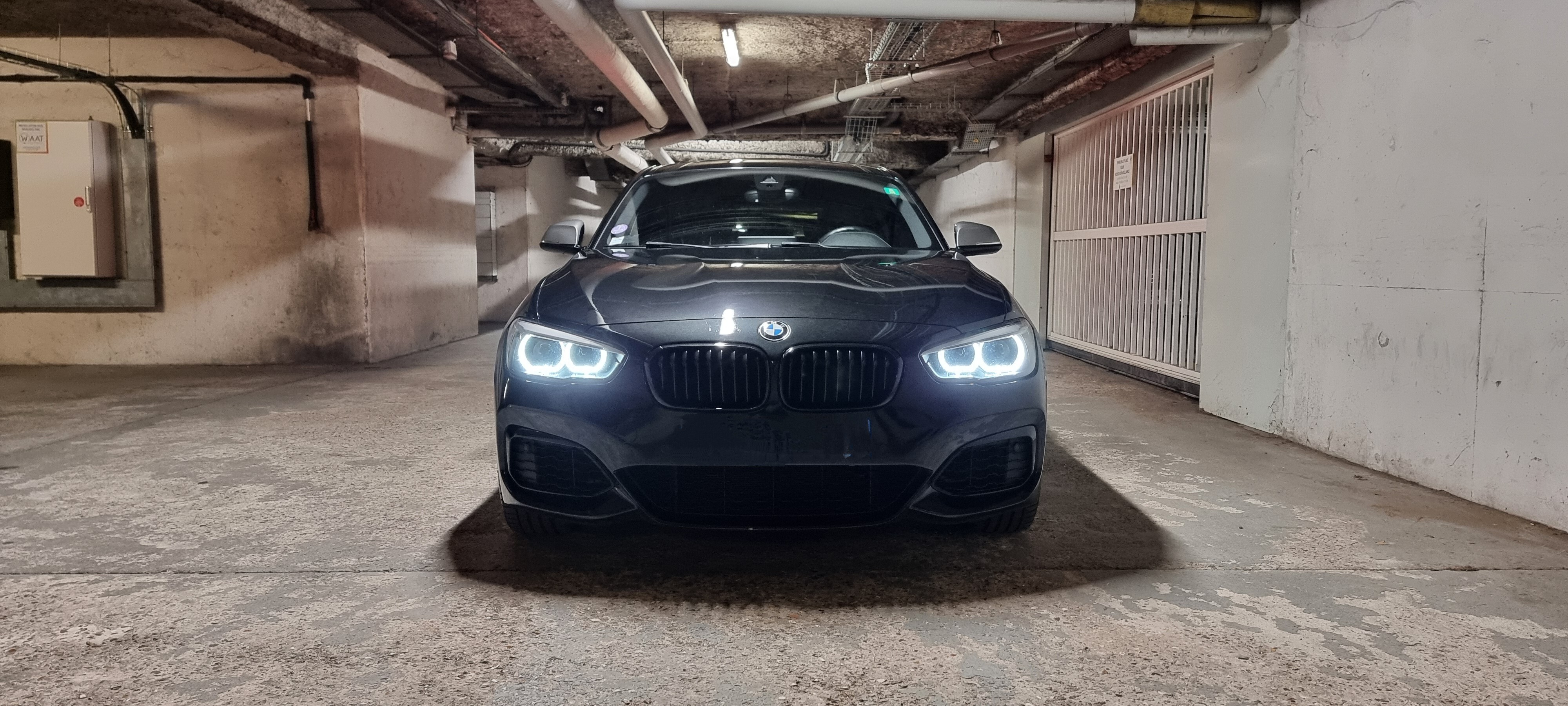

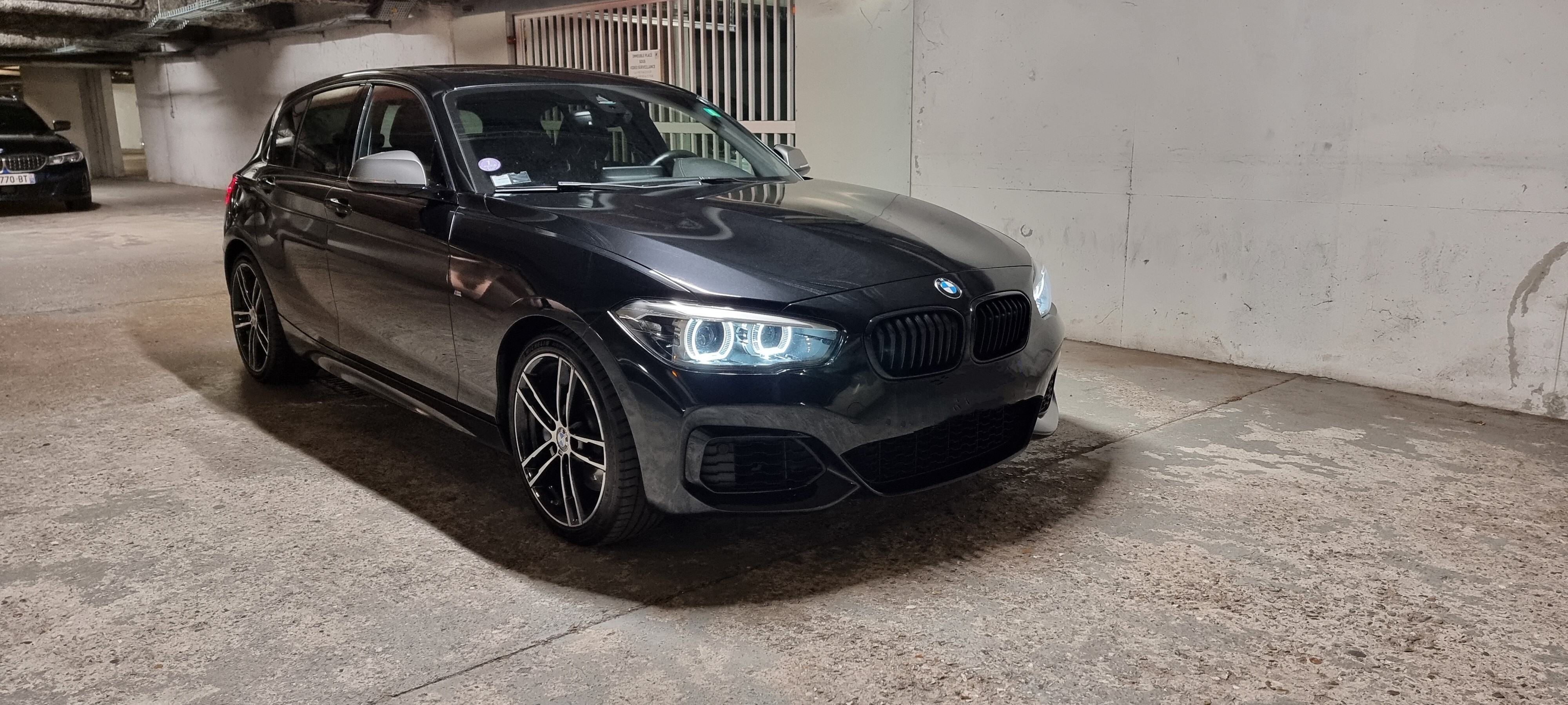

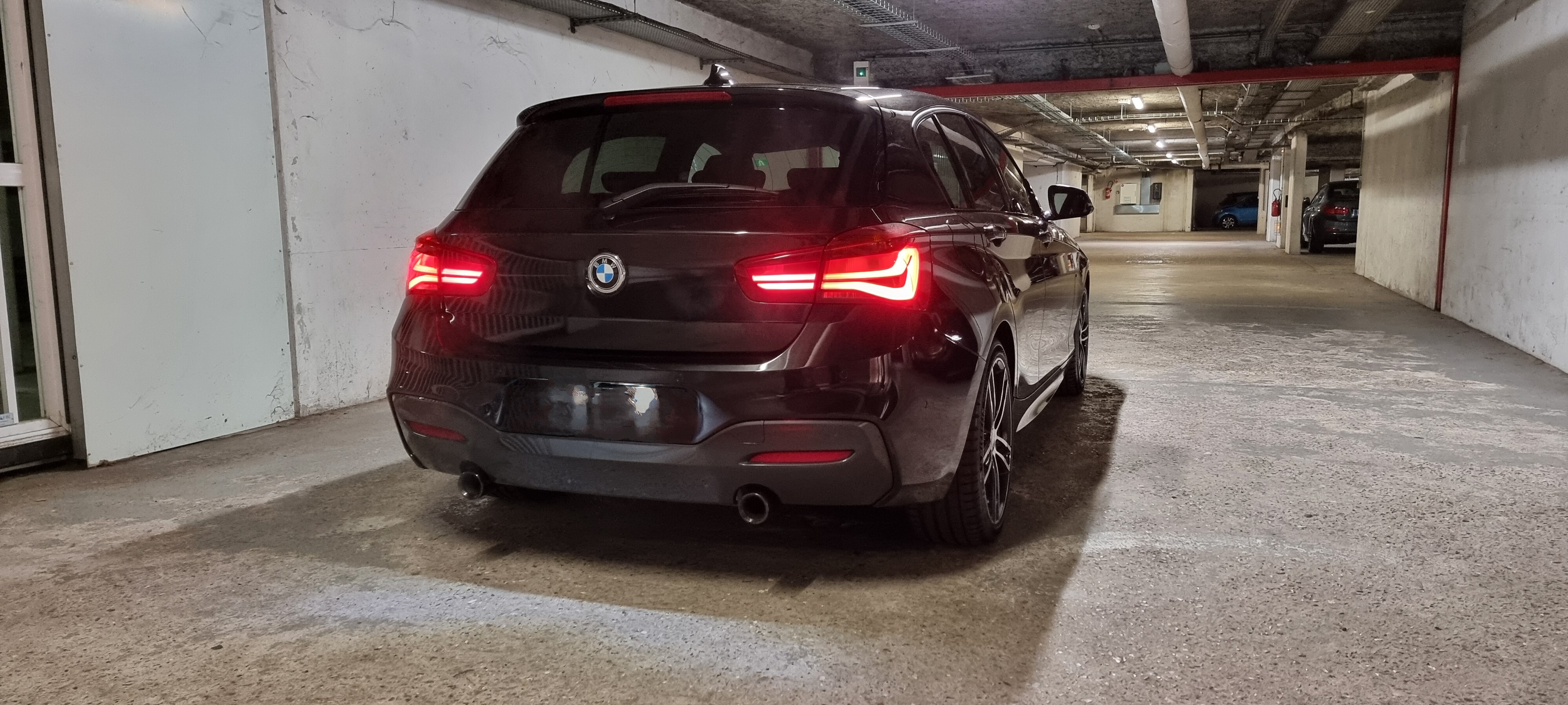

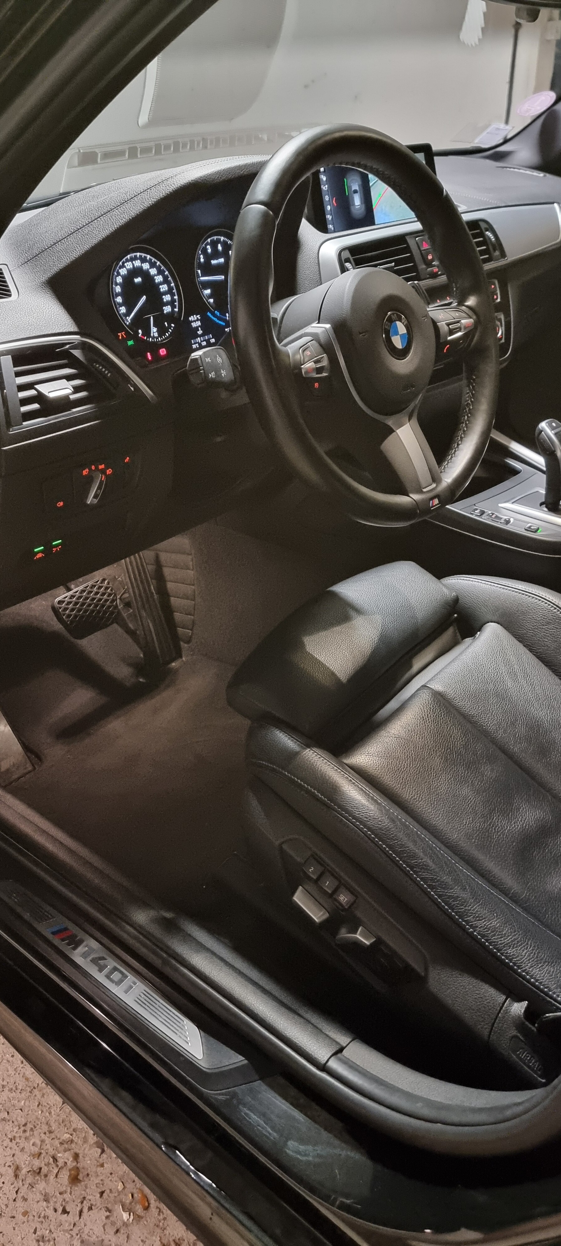

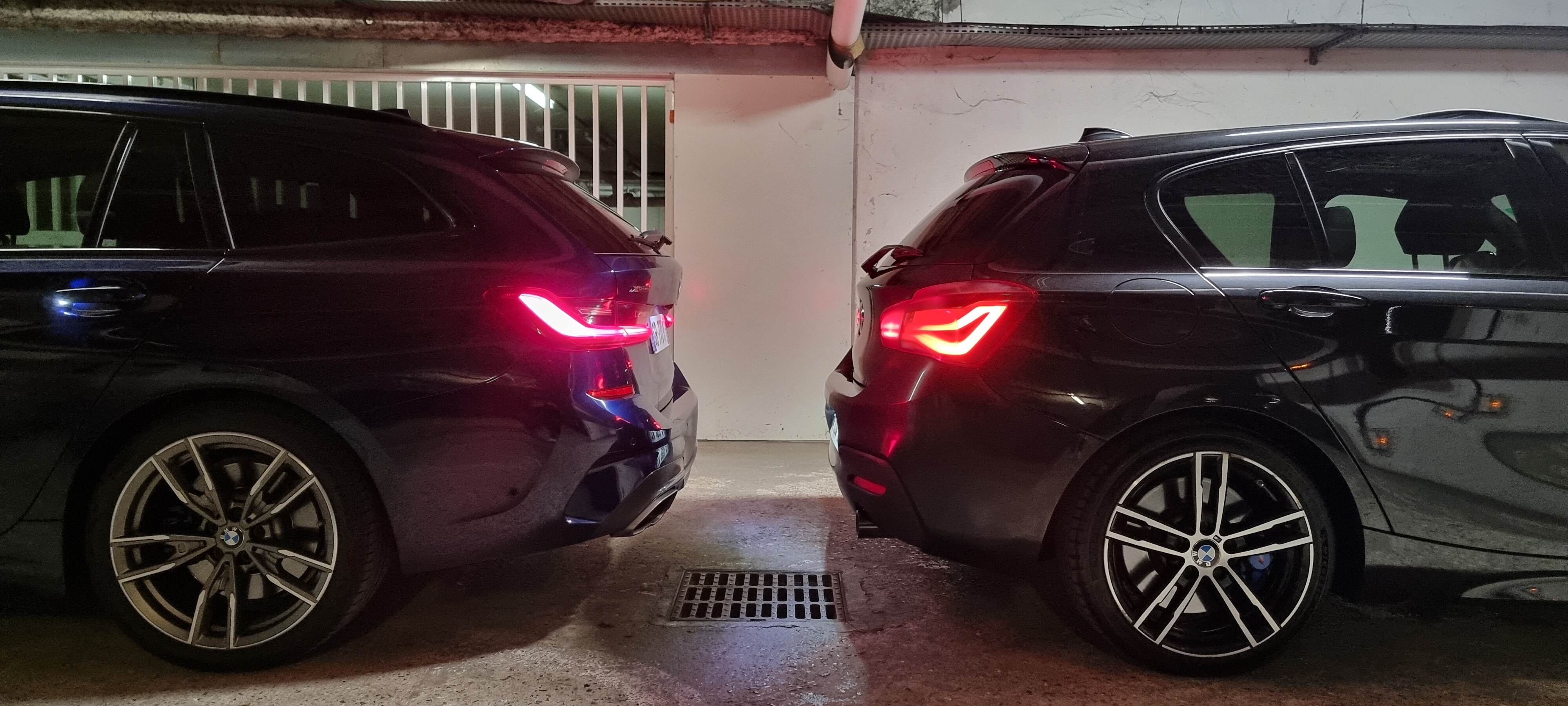

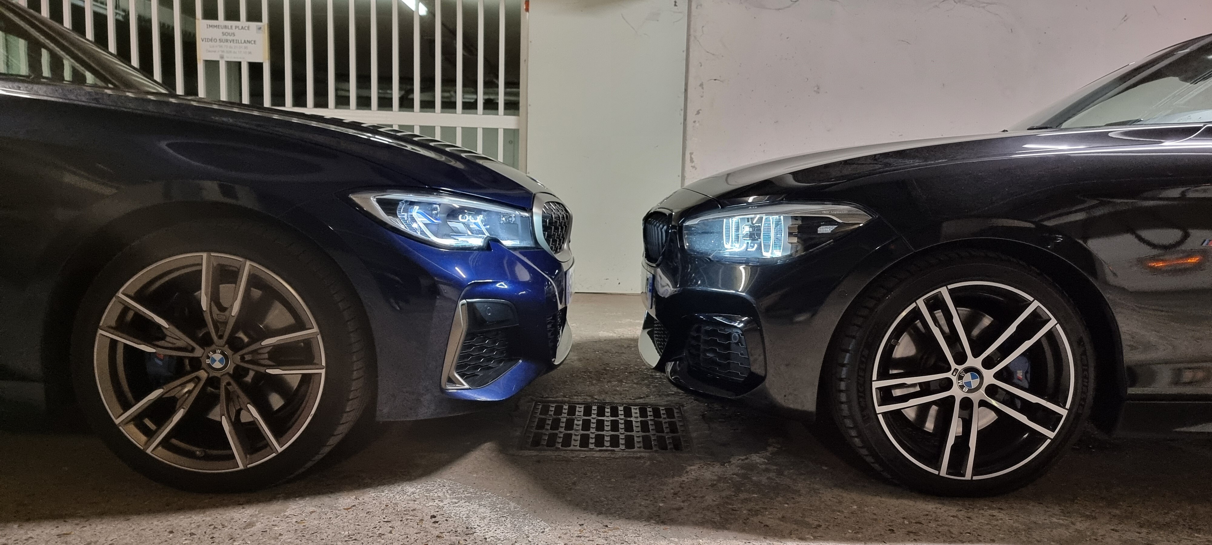

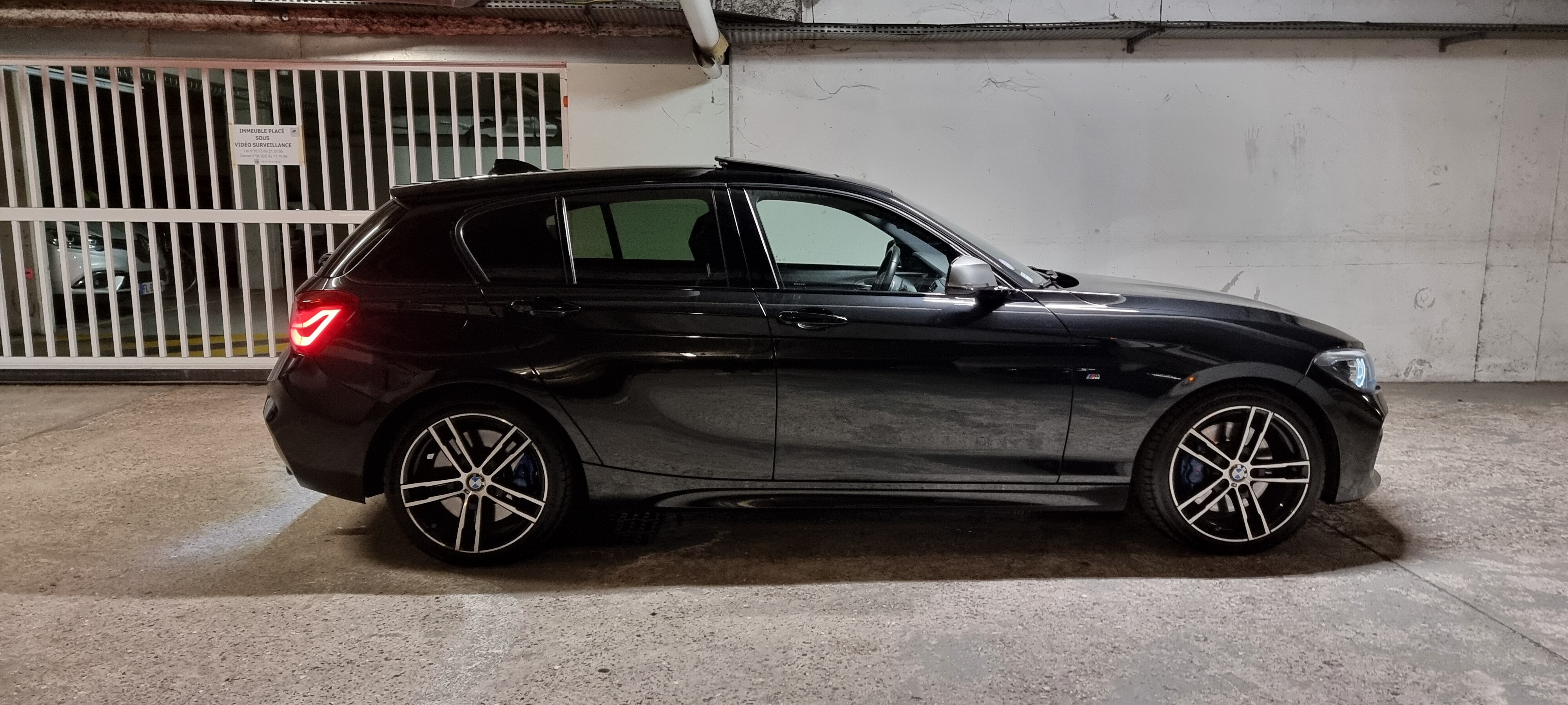

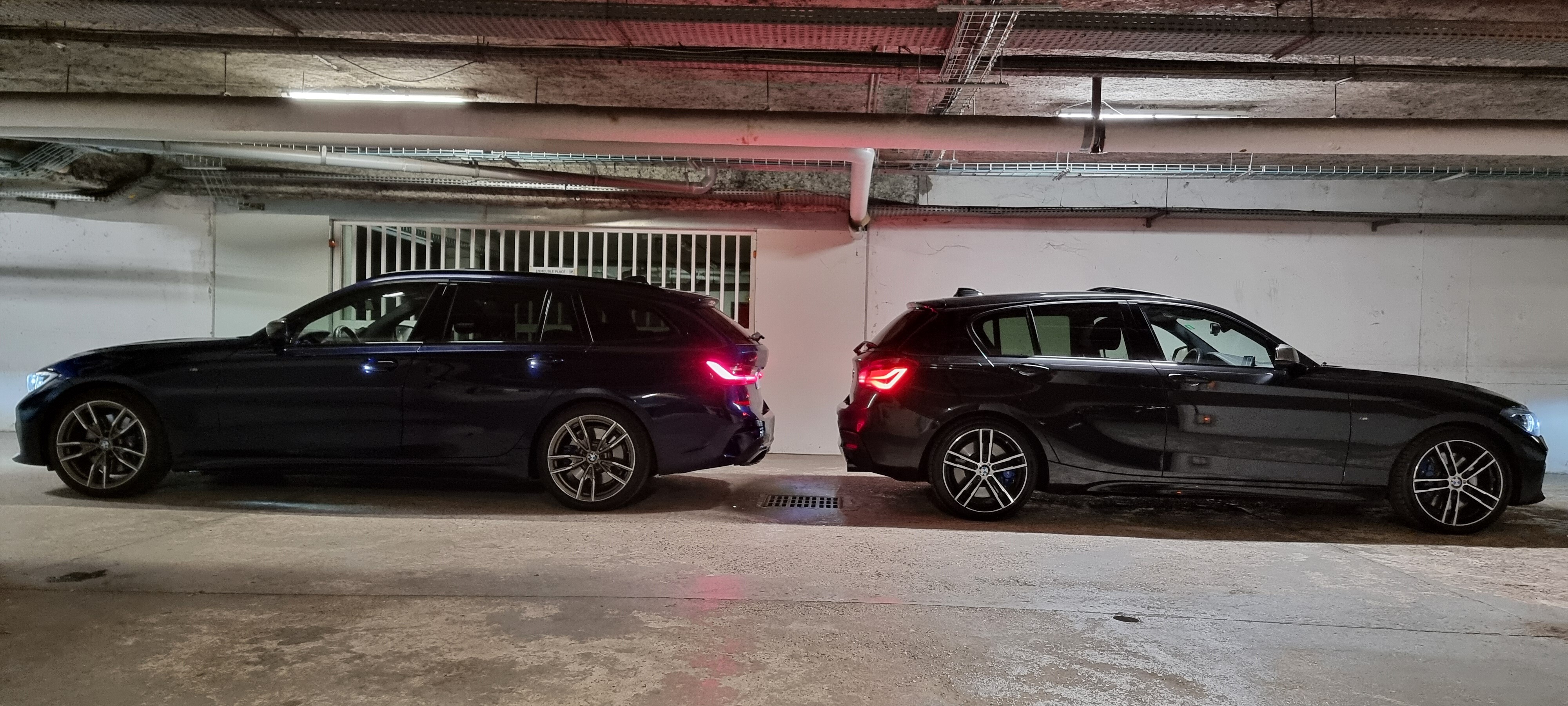

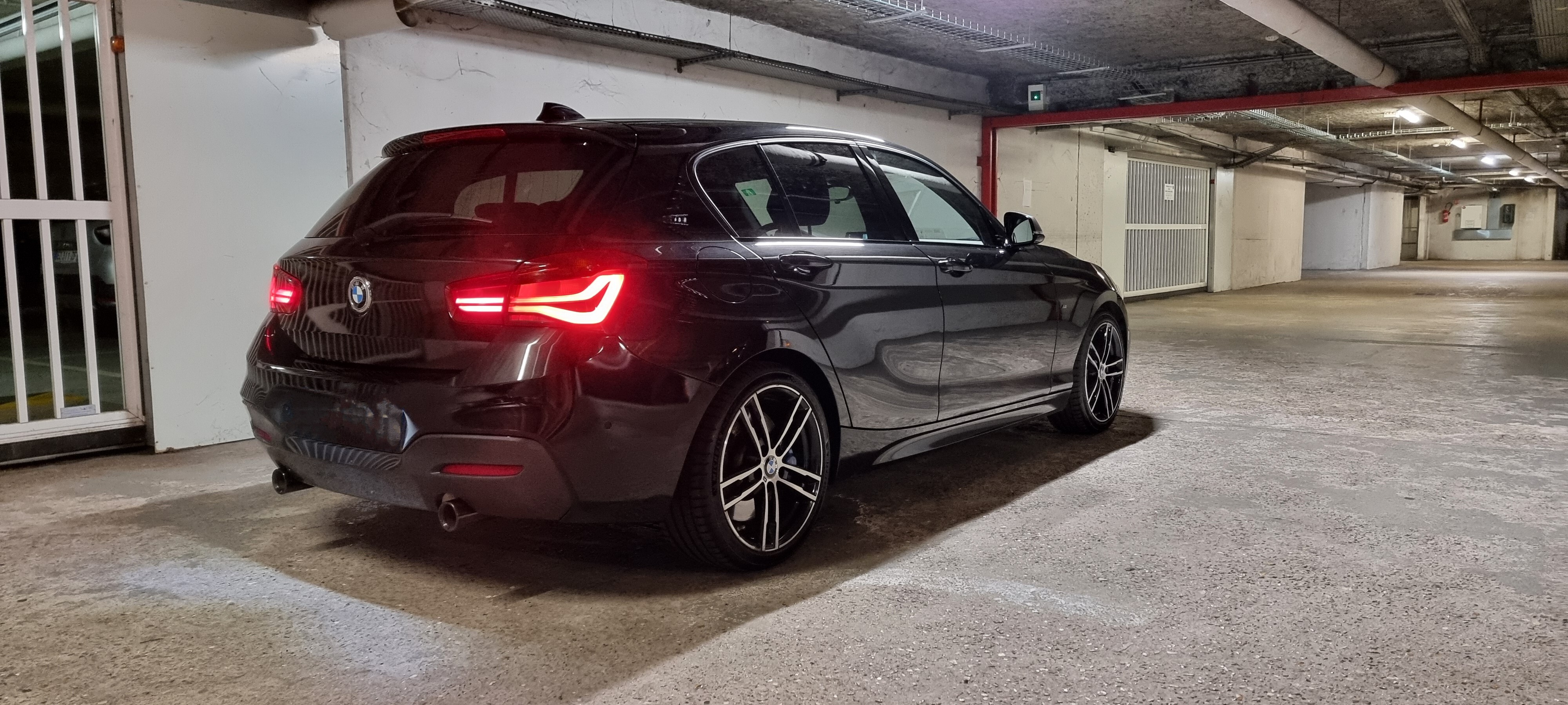

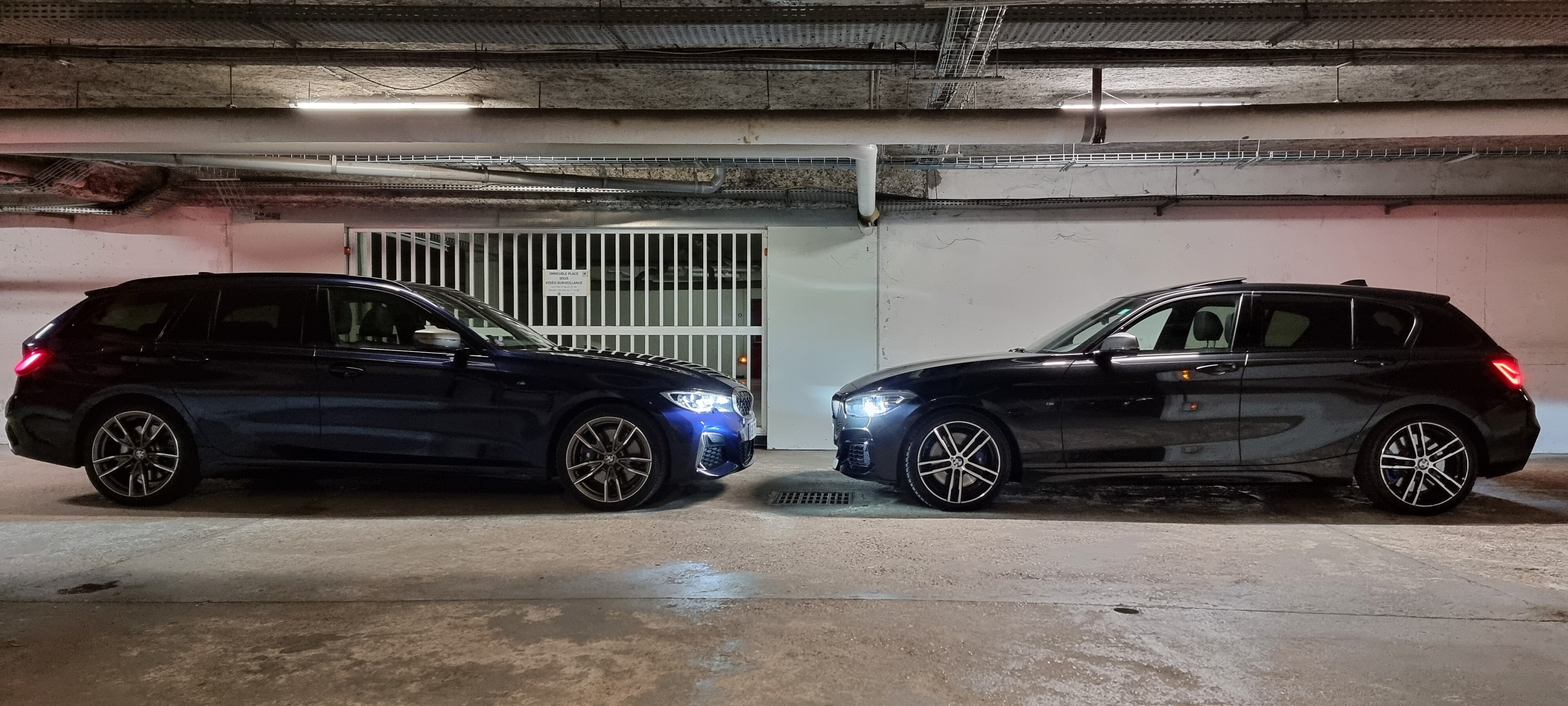

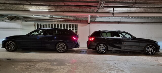

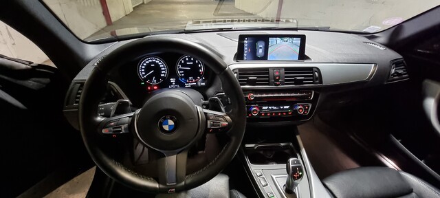

Je vous partage les clichés de mon "parc auto" 🙃 à l'occasion de la petite séance de préparation ma M140 que je vais mettre en vente dans la journée.
Coup de bol pour la jante, là c'est sûr il ne fait pas aller loin comme ça.

Au vu de ces dégâts inutile d'espérer ne serait-ce que continuer à rouler ... alors la sortie glisse oublie, c'est un coup à finir dans le rail !!! C'est un peu comme si tu essayais de faire un footing avec une jambe cassée, puisque là en l'occurrence c'est le squelette du pneu (sa carcasse) qui a lâché !!!

Les pneus sont commandés, j'y vais le weekend prochain.
