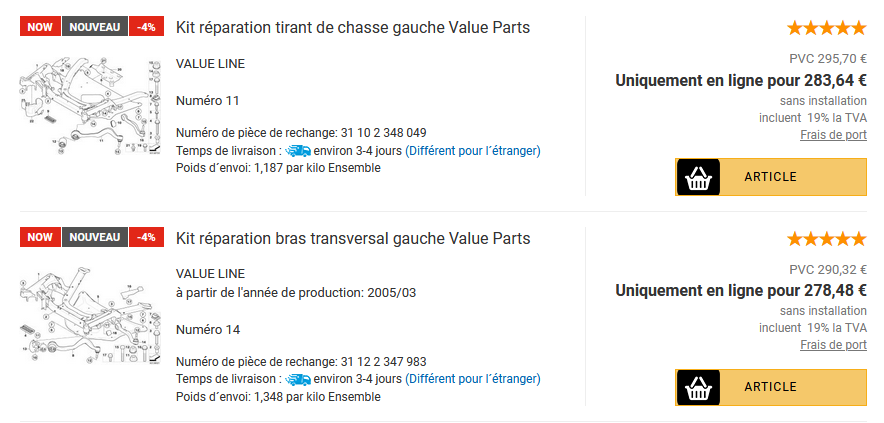

C'est effectivement dans un garage autre que BMW.
Je trouve les prix des pièces chers, j'ai essayé de les trouver moi-même mais je n'y parviens pas...

En after market les pieces sont env à 120€ pièce, en oem c est env 200€.
donc c est pas deconnant niveau prix si oem.
niveau MO, pas de marge outrancière c est env les temps, le taux horaire incluant la,marge inutile de charger plus que ca.
par contre quand tu fais ce type d’opération il est recommandé de faire une geo, même si tu touche pas au parra via les biellettes, et que les bras ont pas d excentrique, ca aura une incidence.

OEM un coté c'est env 500€ donc 1K€ G et D, toi c'est 900€ donc pas sur en OEM ...

Ce que j'ai payé à l'époque :
31122347963 Bras de suspension G 80€
31122347965 Bras de suspension D 80€
31102348046 Tirant de chasse D 90€
31102348047 Tirant de chasse G 90€
31306781547 Bielette barre stab G 18€
31306781548 Bielette barre stab D 18€
32106776946 Bielettes de direction 80€
  TOTAL = 456€
