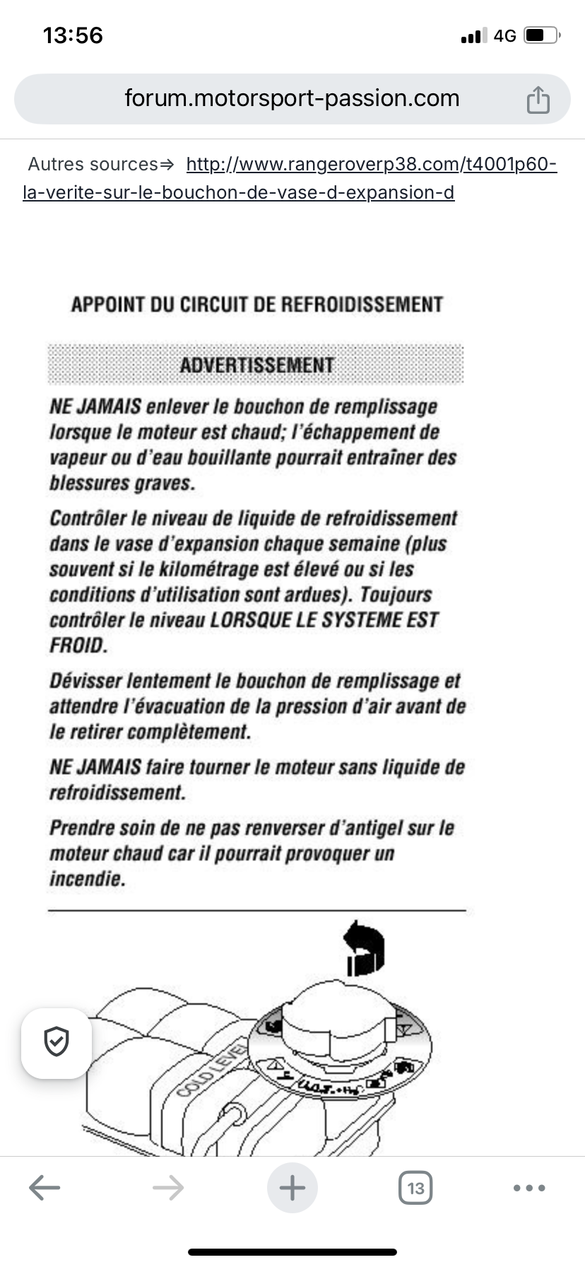

Bah justement il faut que je desserre le bouchon d’un quart de tour en laissant s’échapper la pression doucement avant d’enlever le bouchon… comme dit sur la pièce jointe
