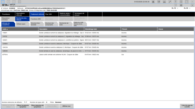

Pas très longtemps après une grosse révision, j'ai eu un voyant moteur qui est apparu. Grâce au forum, j'ai pu passer un diag avec ISTA, qui m'a remonté un souci venant des sondes lambdas.
Je l'ai amenée en concession BMW qui m'a refacturé un diag, confirmé un défaut venant d'une sonde lambda avec une deuxième qui serait liée au défaut de la première, et commencé le remplacement d'une sonde, mais ils l'ont malheureusement pétée dans le catalyseur en la démontant, le rendant inutilisable...

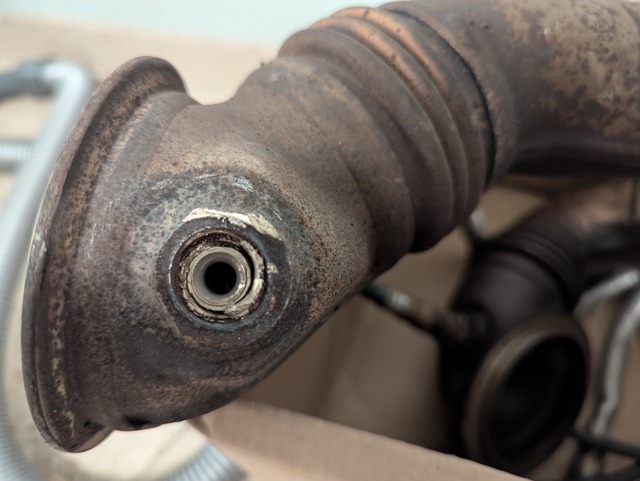

Pour ceux qui se poseraient la question, ça fait ça :

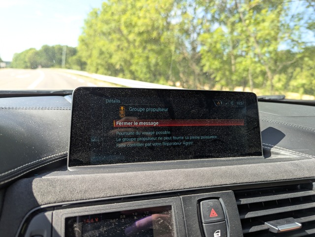

Initialement pas de voyant, pas d'autre bruit, mais plus de turbo, la voiture a juste perdu les 3/4 de sa puissance, et la voiture le signale au cas où on n'aurait pas remarqué...

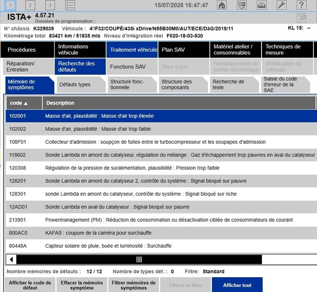

Le voyant est réapparu assez rapidement, avec des erreurs sur les lambda de nouveau, et aussi sur le débitmètre et une fuite d'air entre les turbos et l'admission, logique...

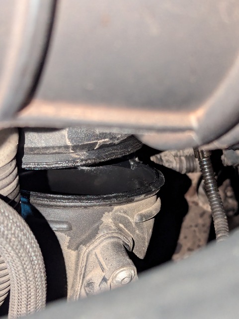

Et en cherchant un peu sous le capot, effectivement la coupable est vite identifiée :
Résultat : j'ai commandé et reçu une charge pipe en alu, celle de FTP Motorsport spécifique à l'Alpina, il faut que je regarde pour la remplacer moi-même, les délais en concession sont super longs...
Mais je me pose la question : est-ce que les 4 sondes lambda et donc les catalyseurs n'auraient pas été changés pour rien ? Car plusieurs sondes en défaut en même temps ça me parait assez improbable, et j'avais également une petite instabilité du ralenti sur les 15 premières secondes à froid qui était toujours présent après changement des sondes... Donc je me demande s'il n'y avait pas déjà une fuite sur la charge pipe qui faussait les valeurs lues par les lambda.
Auquel cas je demanderai un remboursement à la concession qui a fait le remplacement... D'autant plus que le remplacement des autres sondes et des catalyseurs a été nécessaire à la base parce qu'ils ont cassé la sonde dans le catalyseur.

Salut, la charge pipe c'est en effet un point récurrent sur ce moteur. Pour la changer il va falloir que tu puisses passer sous l'auto et démonter le cache moteur... Pas compliqué mais il faut avoir cet accès.

concernant les Lambda , chez bmw 80% des codes erreur les remontants sont des causes autres ... c'est ce que j'appelle un défaut induit .
et c'est très souvent une prise d'air après le débitmètre .
