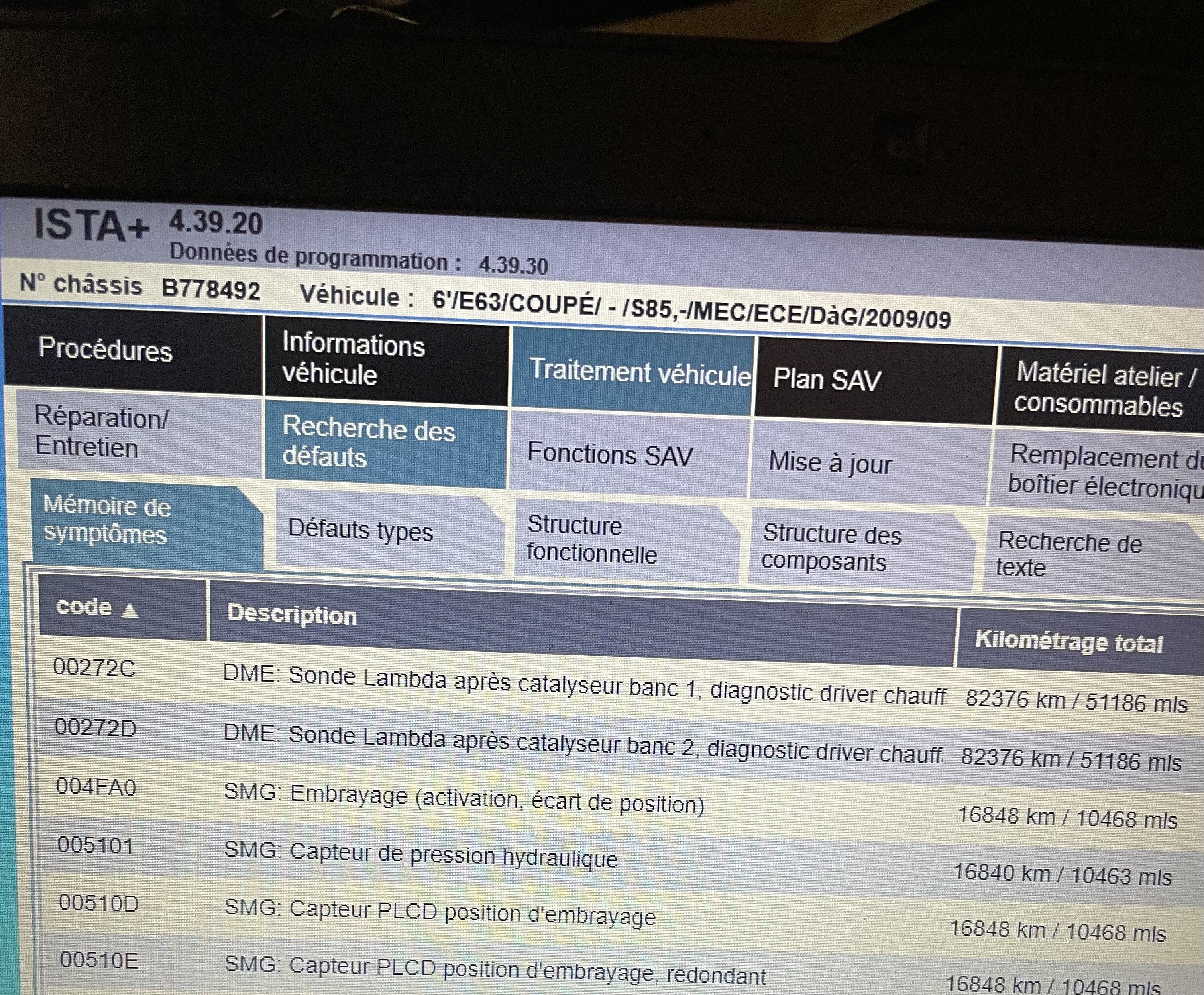

Posté(e) le 19 janvierle 19 janv. comment_1197201 Bonjour à tous je suis nouveau sur se forum je possède une m6 v10 compresseur et j’ai actuelle un problème de boîte j’aurai voulu savoir avant de tout démonter si quelqu’un a déjà eu se problème merci à tous
Posté(e) le 20 janvierle 20 janv. Auteur comment_1197230 Bonjour mon problème de boîte route cranté en rouge s’allume et s’éteint tout seul sur autoroute quand le voyant et allumé j’ai un retard de passage de vitesse mais j’ai remarquer que se défaut apparaît moteur chaud si quelqu’un a une idée ? Jai penser au plcd ou vanne d’embrayage

Posté(e) le 20 janvierle 20 janv. comment_1197322 Salut, je ne connais pas la SMG7 mais sur smg2, le capteur de position deconnait aussi…. De base, j’aurais tenté un reapprentissage vu que tu sembles avoir ista, ça ne coûtera rien de plus.si toujours ko après, oui je changerais ce capteur !
Posté(e) le 20 janvierle 20 janv. Auteur comment_1197326 Salut leo merci pour ton aide l’apprentissage de boîte je les fait sa fonctionne très bien mais des que je roule et que la voiture et bien chaude voyant rouge de boîte qui revien pui disparaît quelque minute en roulant
Posté(e) le 20 janvierle 20 janv. Auteur comment_1197327 Je vais vérifier la broche de l’electrovanne d’embrayage j’ai trouver quel avait beaucoup de jeu je vous tien informer
Posté(e) le 21 janvierle 21 janv. Auteur comment_1197420 Bonjour tout le monde bon se weekend je remplace le capteur plcd je vous tiendrai informé bonne soirée
Posté(e) le 23 janvierle 23 janv. Auteur comment_1197619 Bonjour à tous, bon je viens de remplacer le plcd, j’ai fait 20 kilomètres avec la m6 en montant fort dans les régimes-moteur pour le moment pas de voyant de boîte je vous tiens informé après avoir fait 200 bornes
Posté(e) le 30 janvierle 30 janv. Auteur comment_1198371 Bonjour à tous problème résolu pour la boîte c’était bien le capteur plcd 🙏
