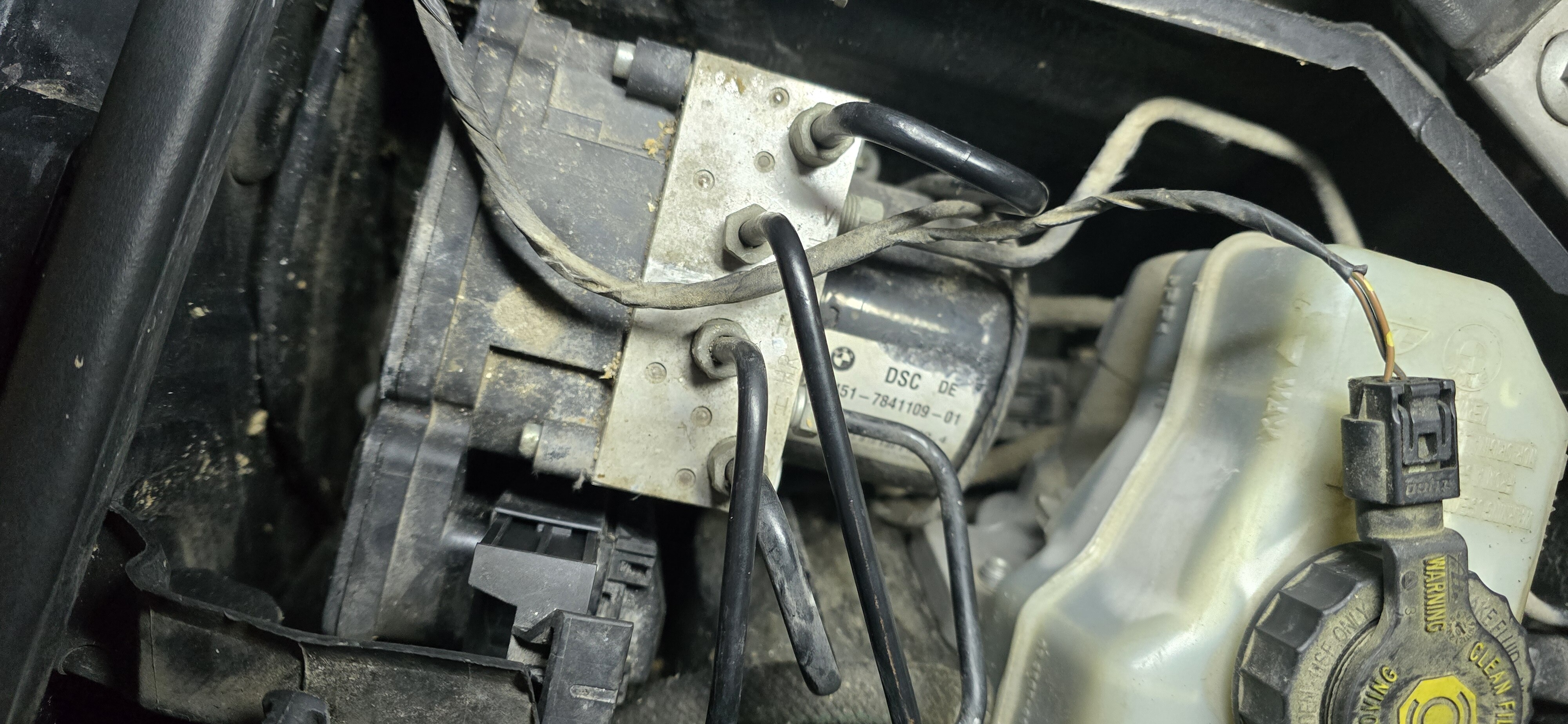

Toutes les vidanges ok, filtres ok, le bloc dsc est en panne je vais le remettre en état grâce à un tuto trouvé ici.

Pour ton problème de dsc, j’imagine que tu parles de mon tuto pour la remise en état. Il faut déjà bien vérifier que le problème est le même que celui que j’avais!

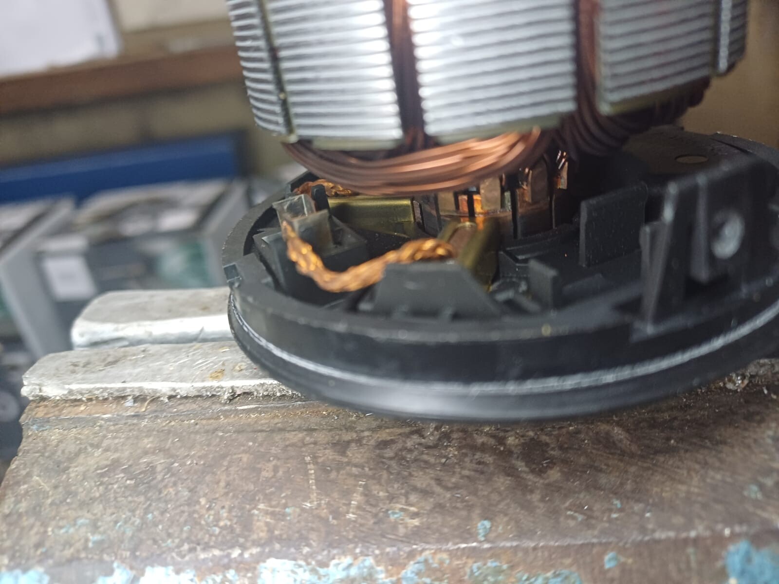

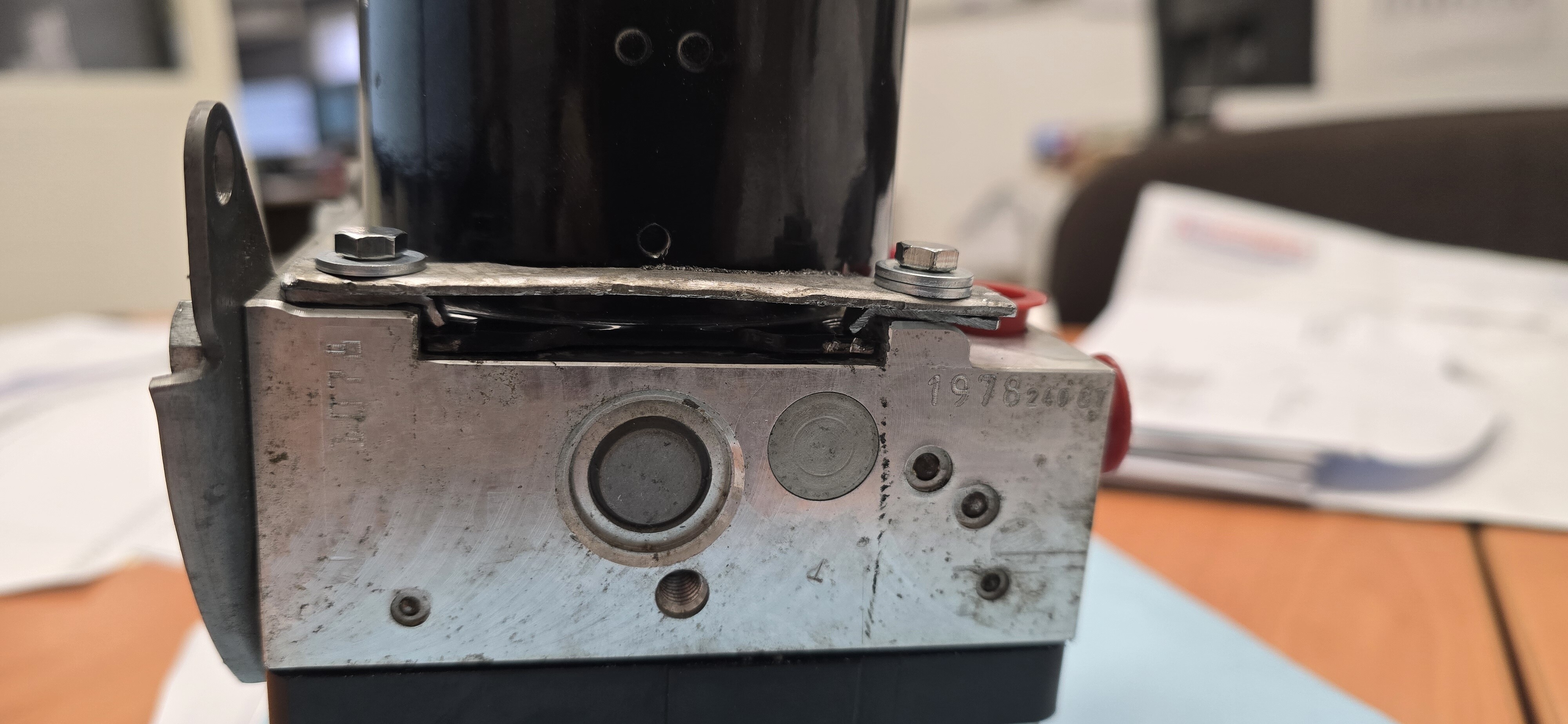

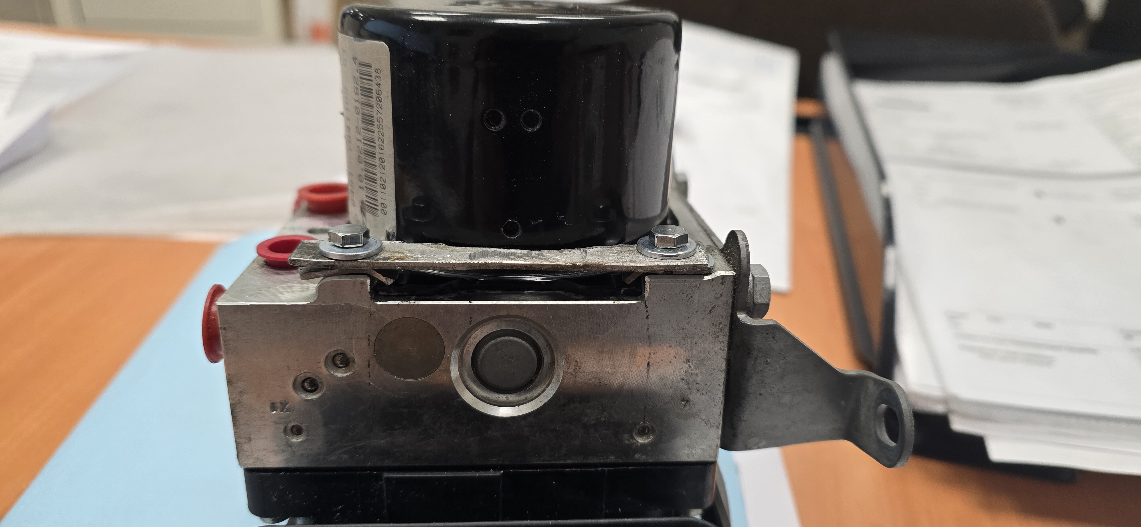

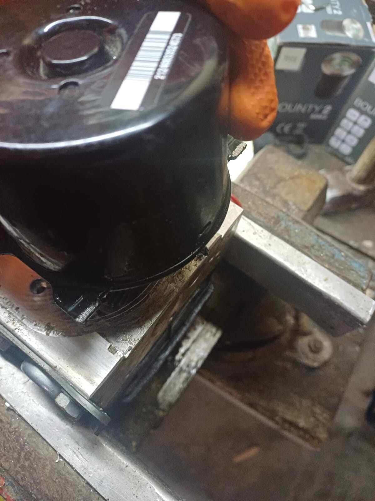

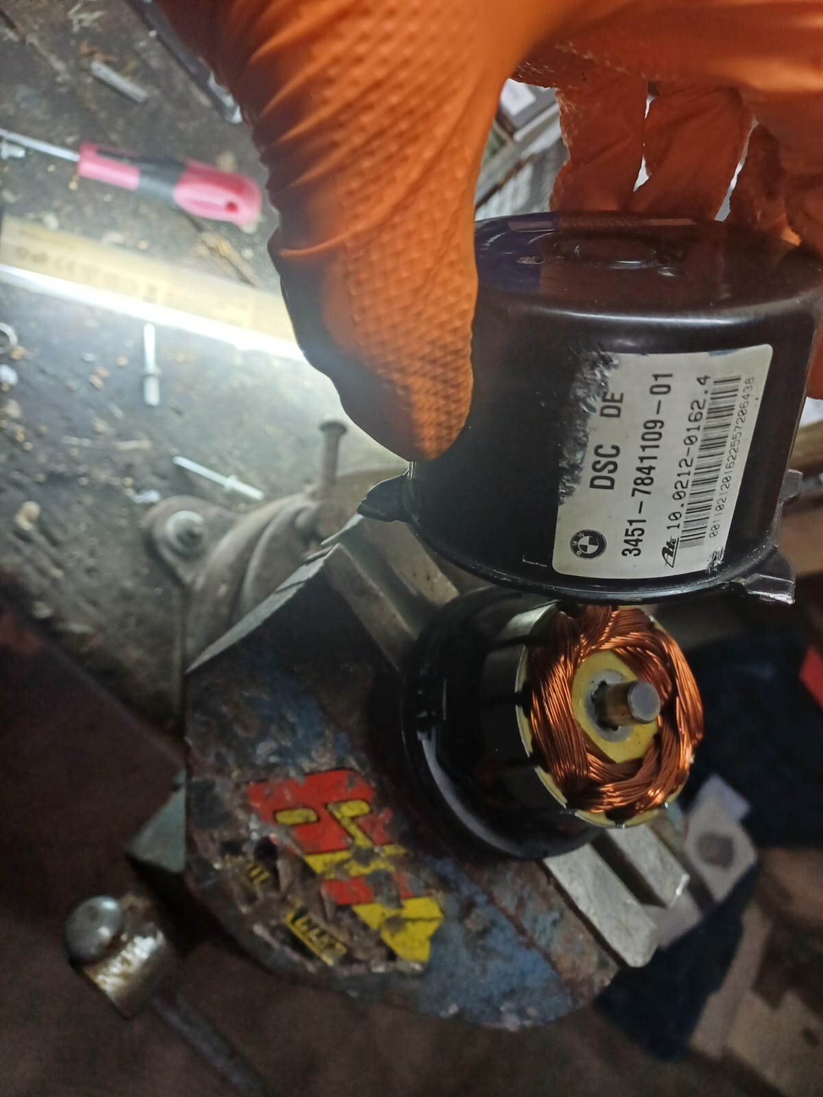

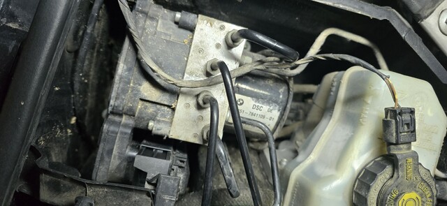

Salut l'équipe ! Je viens de réparer le bloc dsc, avec le tutoriel c'est vraiment top!
J'ai commandé les bouchons sur ebay.
Les charbons ne coulissaient plus leurs logements.
comment_1199118
Reste plus qu'à le remonter, purge avec ista, enlever 1L d'huile moteur et aller enfin essayer!
