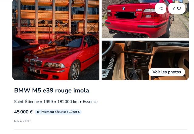

14 minutes ago, alex670 said:
elle est réapparue en annonce hier, donc pas vendue au final,
l'intérieur est comment dire "a chier" avec pleins d'incohérences entre les inserts, le pommeau de vitesse, la poignée de frein à main, et le siège conducteur à l'air d'avoir bien vécu effectivement
y va la garder...

Elle était reservée et l’acheteur potentiel devait passer ce week-end. J’en déduis désistement…

Le 01/03/2025 à 08:48, alex670 a dit :
Ce n'est pas l'ancienne de Stussy31 qui l'avait fait importé d'Espagne ?
Je me rappelle que son siège conducteur était abimé aussi.
Il y a 1 heure, Vince40 a dit :
la réponse a déjà été donnée quelques pages plutôt, oui il semblerait que ça soit celle ci, et oui on a déjà aussi parlé du siège conducteur et d'autres détails 😉

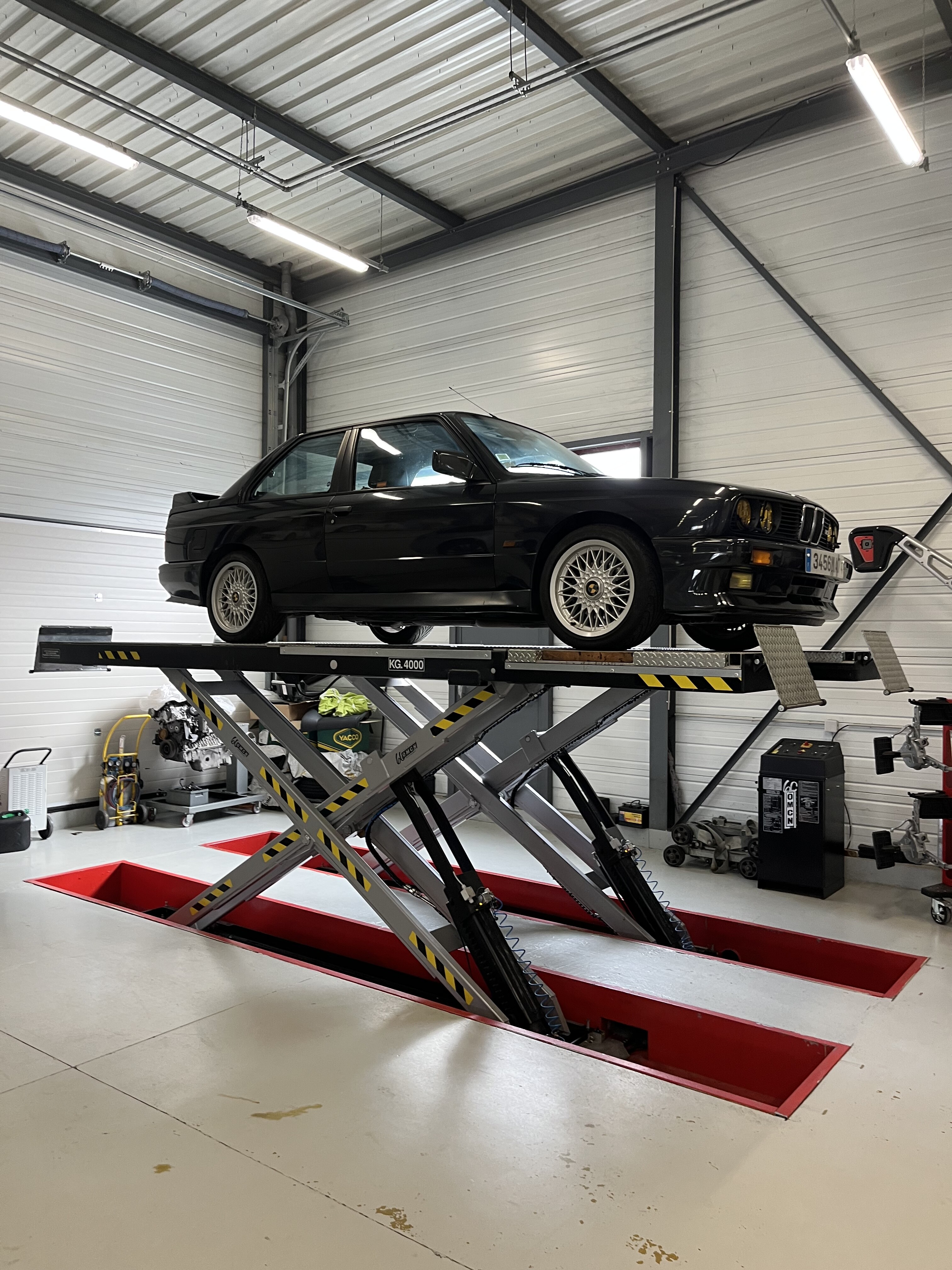

D'ailleurs pour les membres du 74 j'ai découvert via un groupe FB de M3 un garage à Cranves-Sales: garage Qorrolli. Tenu par un ancien de chez Chevrier; on peut limite manger par terre; y'avait une belle E30 sur un des ponts.
pour toi @KOOMICHRIS
quel année combien? belle couleur :)
Aucune idée, sûrement un blasphème ici mais les E30 c'est pas une plateforme qui m'intéresse particulièrement 😥

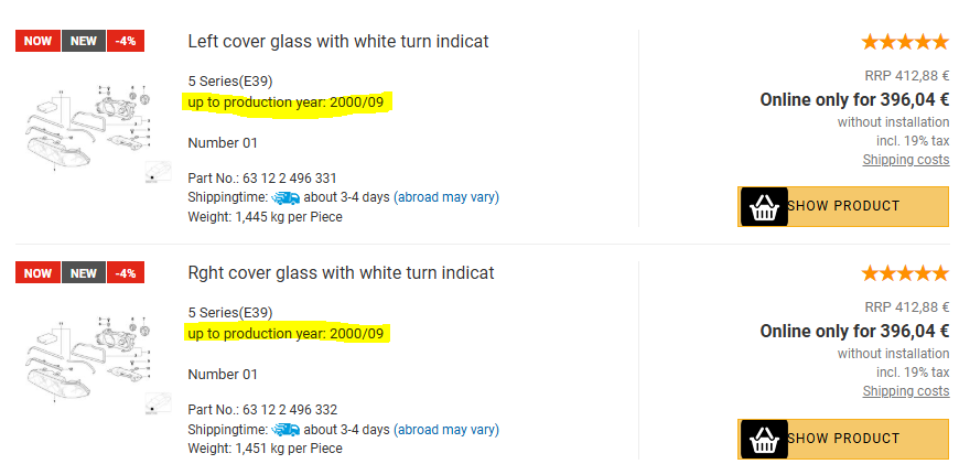

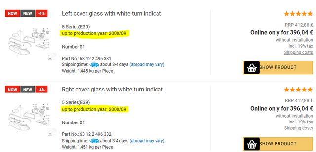

Je cherche à remplacer la "vitre" des phares avant; elle fait bien son âge maintenant. Quelqu'un l'a déjà fait? Si oui pouvez-vous svp me confirmer que les références ci-dessous sont bien les bonnes? Ma M5 est une phase 2 avec Xenon et les deux références sont des refs de phase 1; or je ne trouve pas de référence spécifique à phase 2...

il y a 53 minutes, Aazkin a dit :
le "masque" de phare n'existe que pour les optiques de phase 1,
sur phase 2 c'est en principe l'optique complet, mais on arrive à trouver des masques adaptables sur le net (mais pas chez BMW), par contre comme c'est collé faut chauffer pour les décoller et surtout arriver à rendre le tout étanche au remontage,
la solution la plus simple c'est un optique neuf Hella, ça se trouve aux alentours de 600€ pièce 😉
