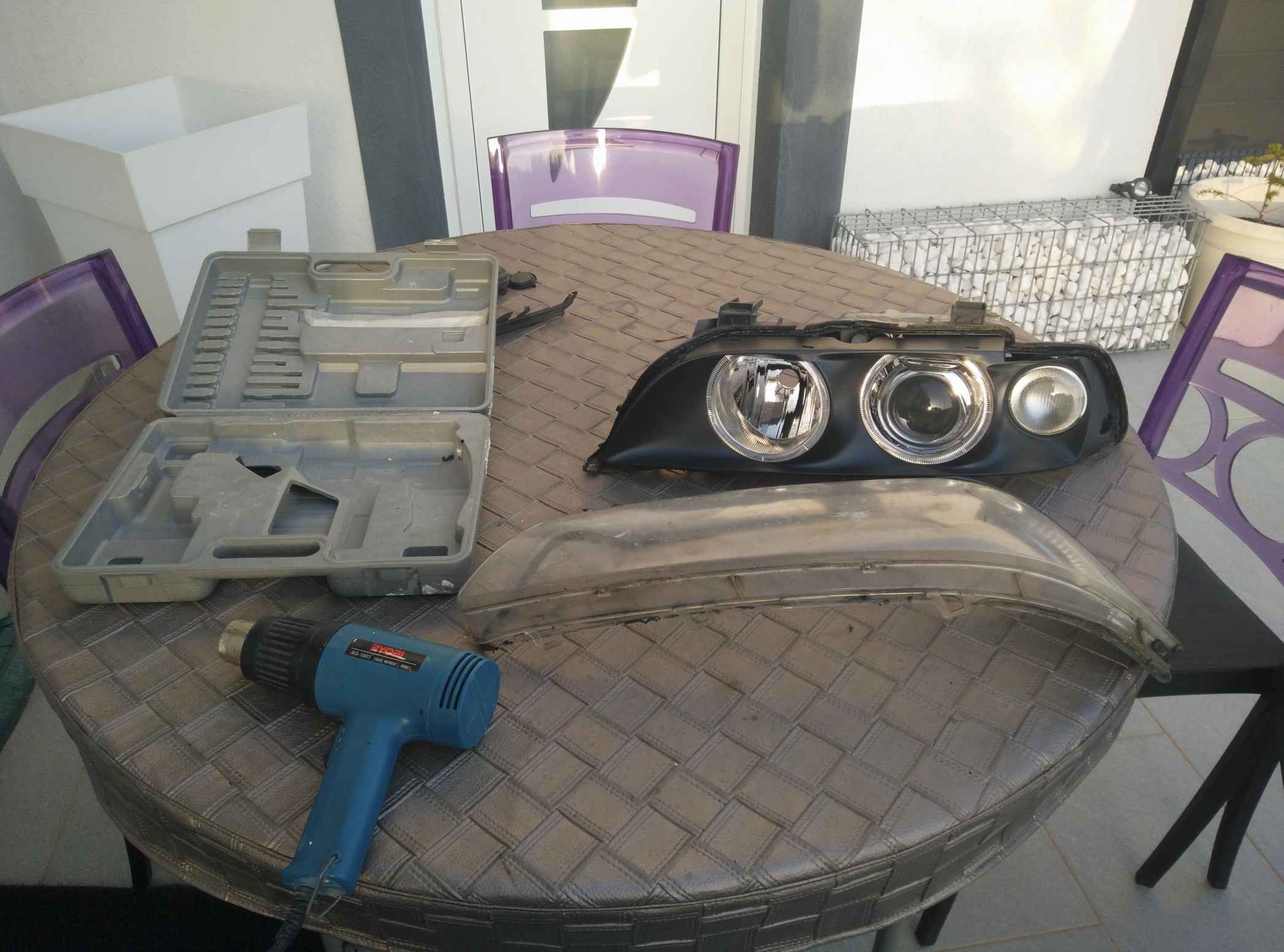

Effectivement je connaissais ce fameux cut-off point à partir de 07/2002; j’ai même lu 01/2002 par fois mais jamais avant cette date. Donc j’ai bon espoir que le mien soit juste scellé avec du butyl et que ca se décolle avec un heat gun (à supposer qu’il soit original certes…).
@alex670 600 balles l’optique complet? En neuf ça se trouve à 1200/1300€ si je dis pas de bêtise.
le juge de paix c'est la pastille sur chaque bloc optique.
Et quitte à ouvrir, je suggère de remplacer les ajusters par des neufs, ils vont surement casser au démontage de toute façon.
Et pourquoi pas upgrade avec des lentilles bi-xenon comme je l'ai fait.

et les optiques phase 2 c'est tous les même depuis le 06/2000 date de changement phase 1 à 2

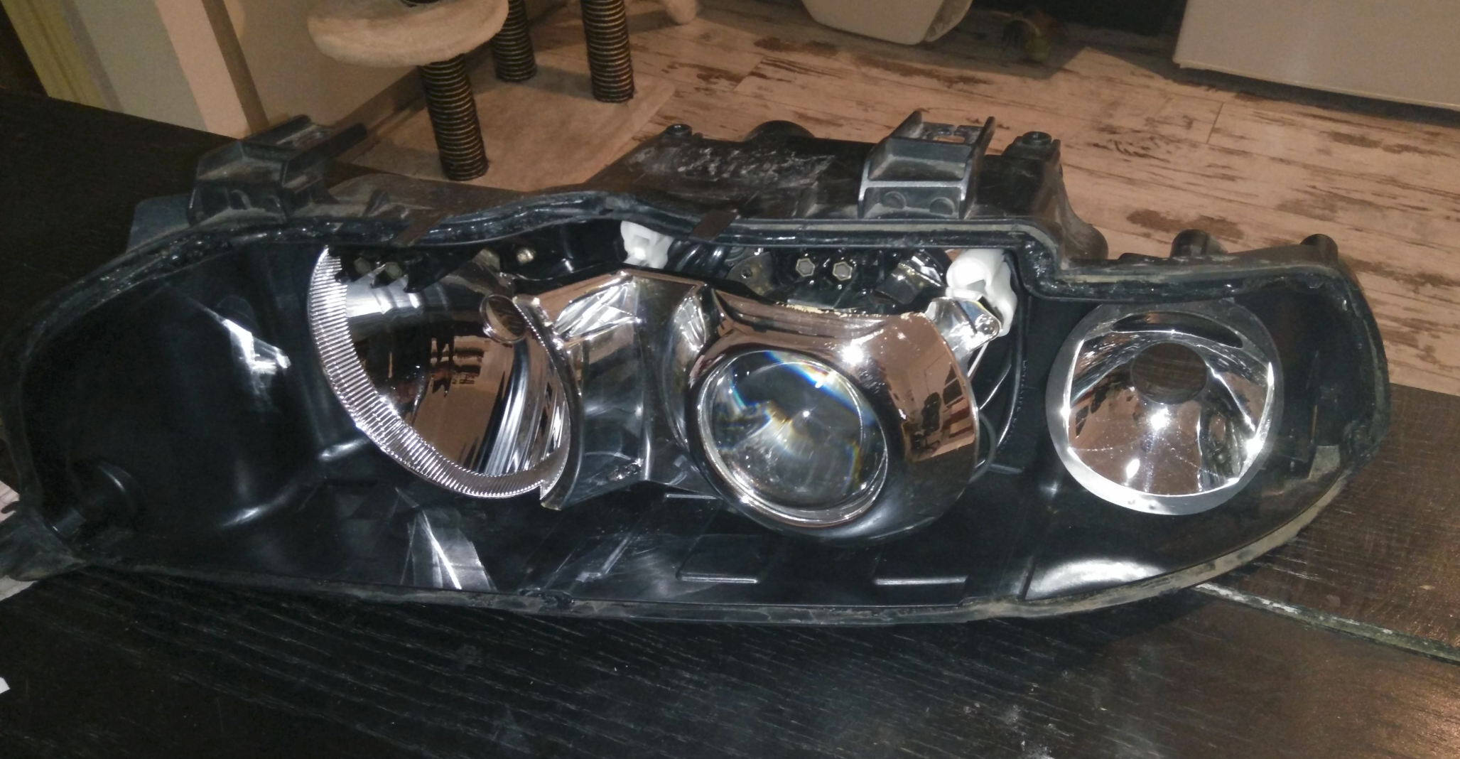

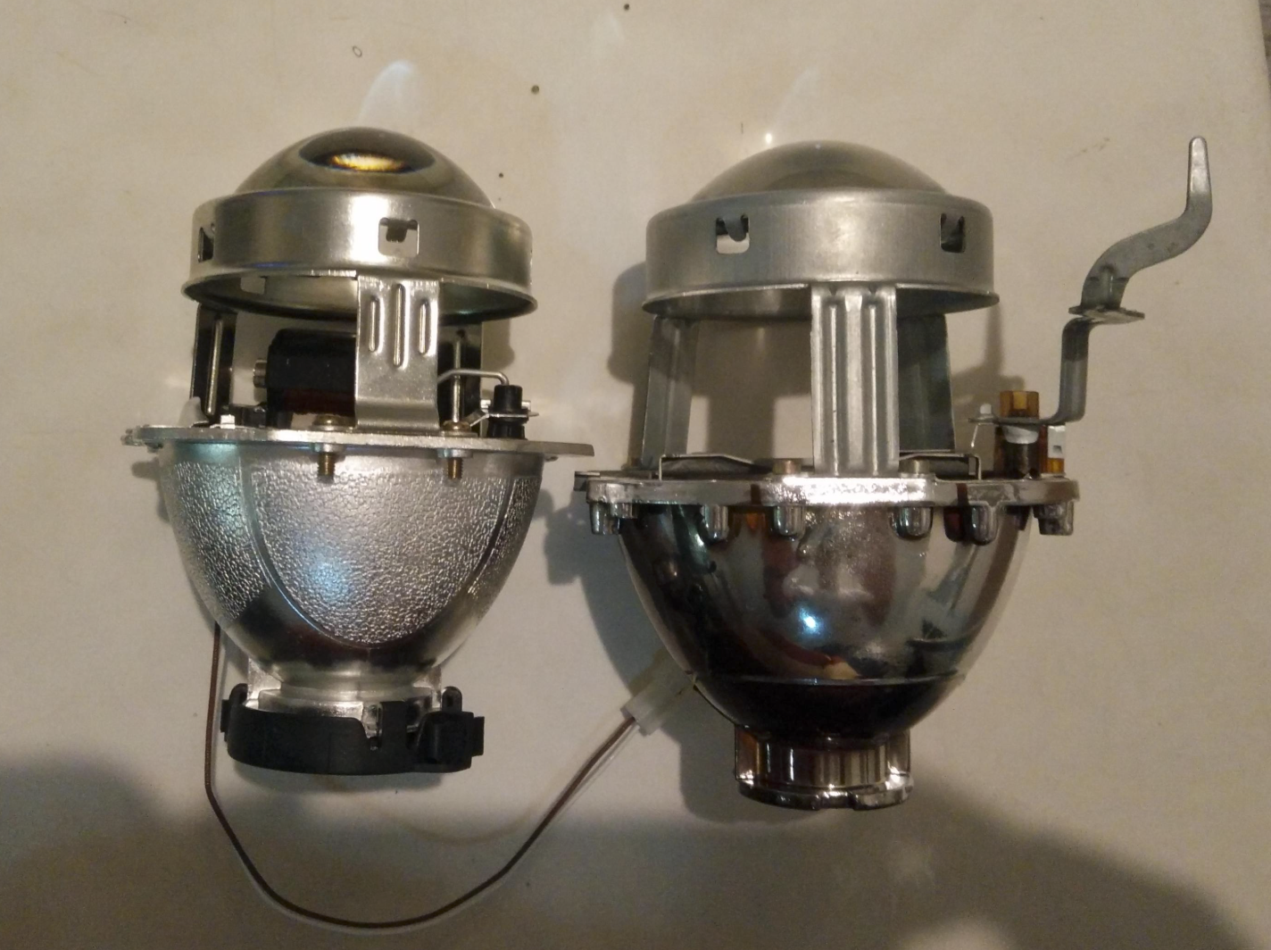

ça date de 2017 :

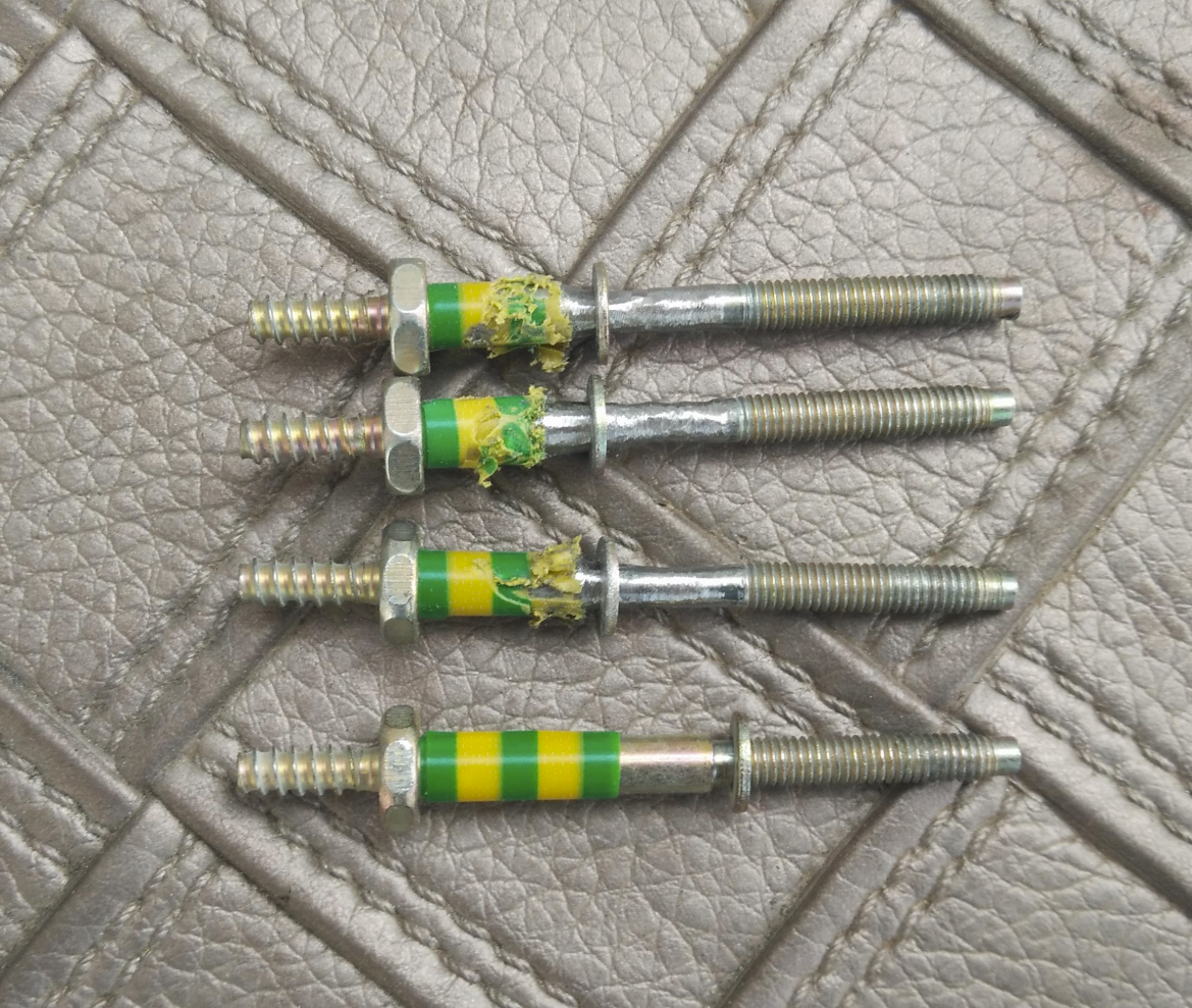

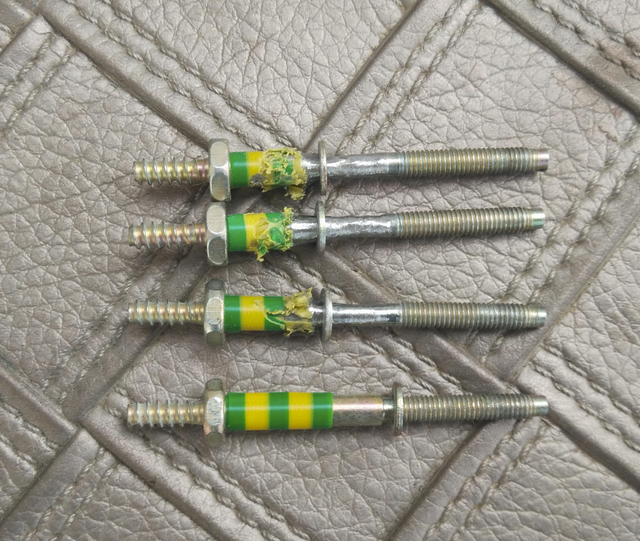

La nouvelle lentille était plus courte que l'original, j'ai eu la chance d'être le premier à essuyer les platres...
J'ai du bricoler les vis d'origines :
Avec l'aide de quelques écrouts après limage :
Ils semblent avoir fait une doc (PDF plus haut) pour adresser ce "soucis" depuis.

mais si tu peux mets de phares neufs ce sera plus simple 😅
j avais changé des verres de phares sur une e90 … ben je m étais bien amusé
Les 2 chiffres sur ladite pastille indiquent l’année, i.e 0|1 = 2001? Et le numéro pointé par la flèche, le mois?
En tout cas special place in hell pour celui qui a design ce système, la vis « au fond à gauche » du phare droit quand on est face au moteur est une plaie à remettre.
Je crois que c'est ça oui

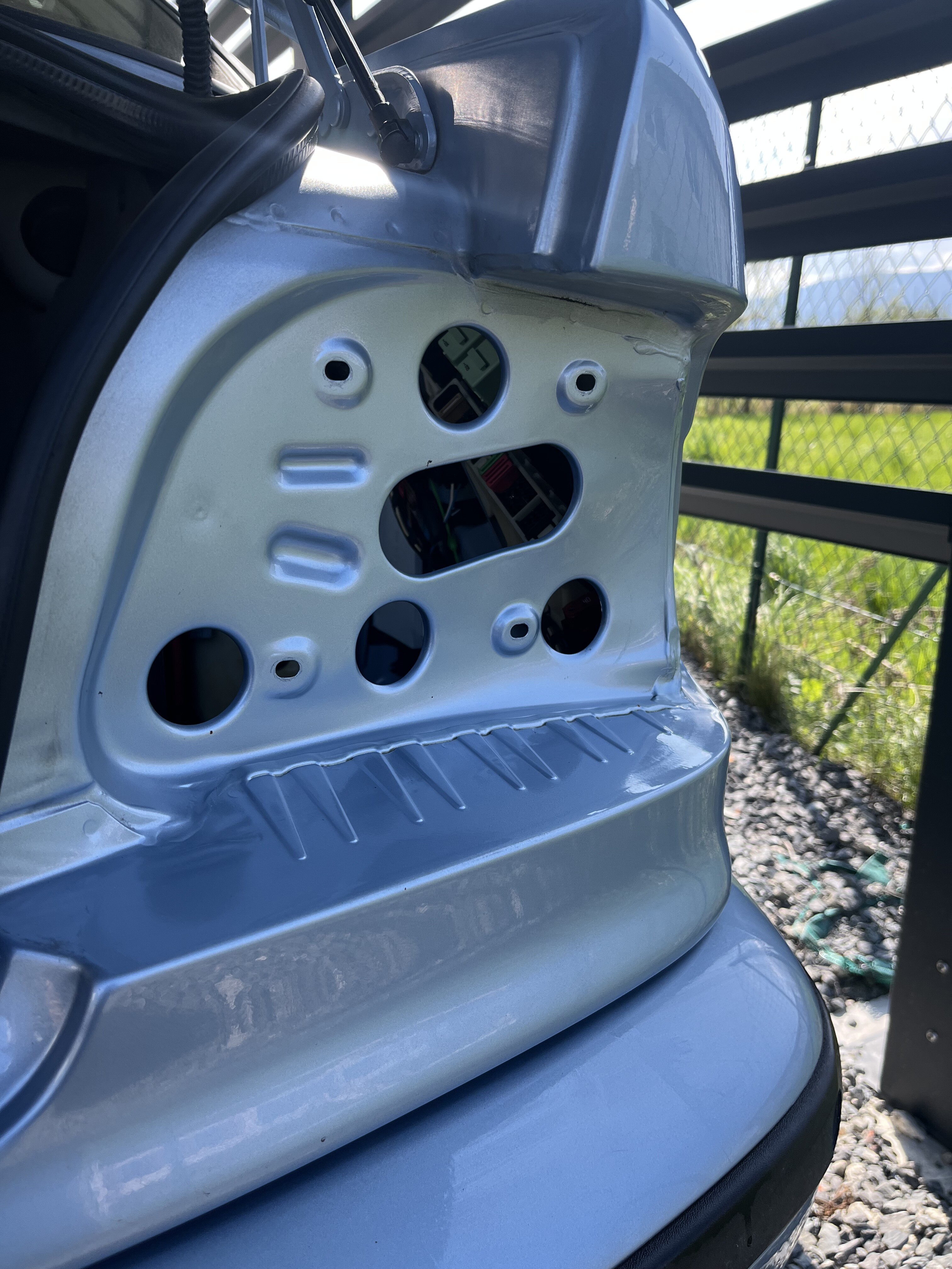

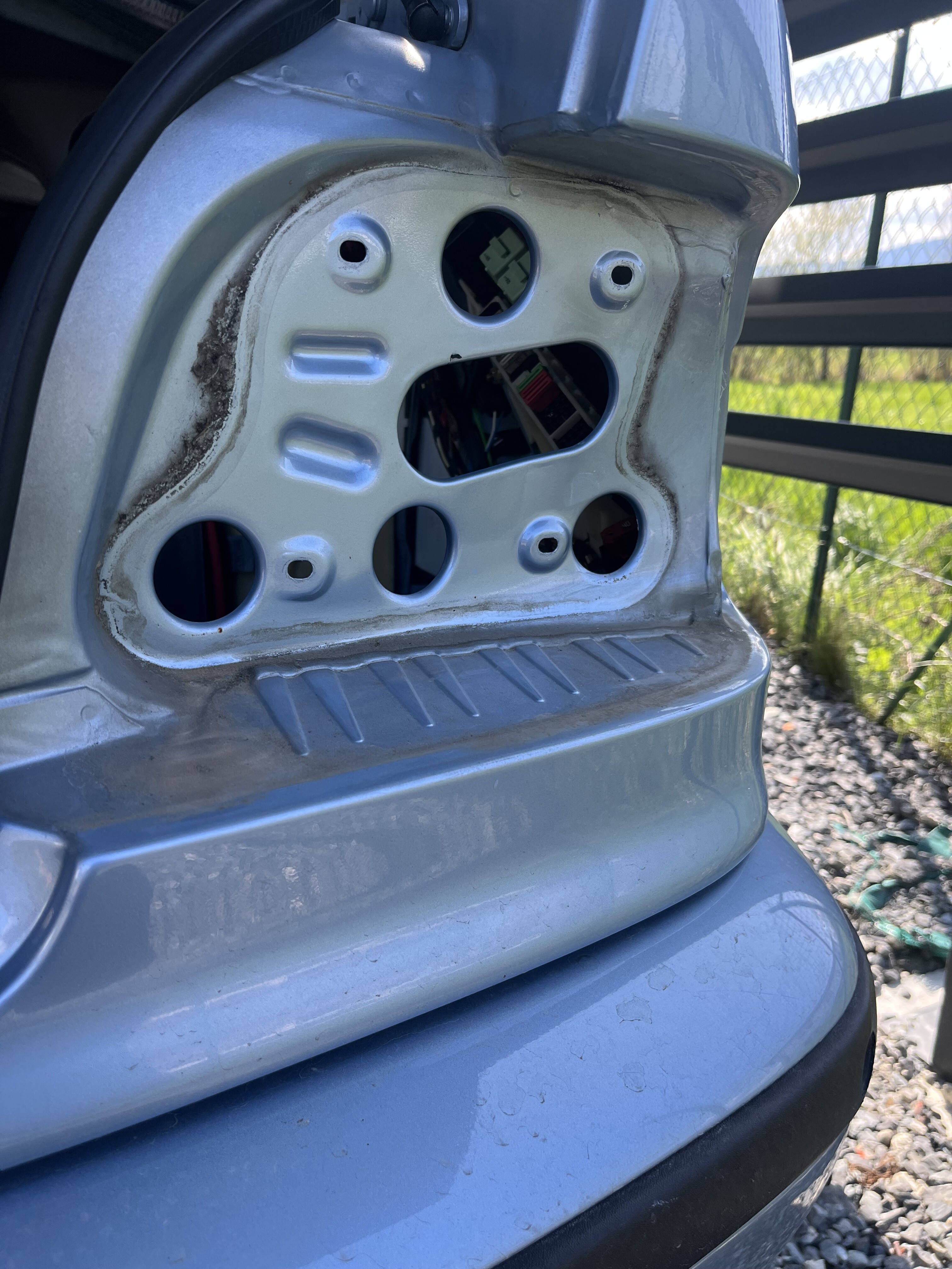

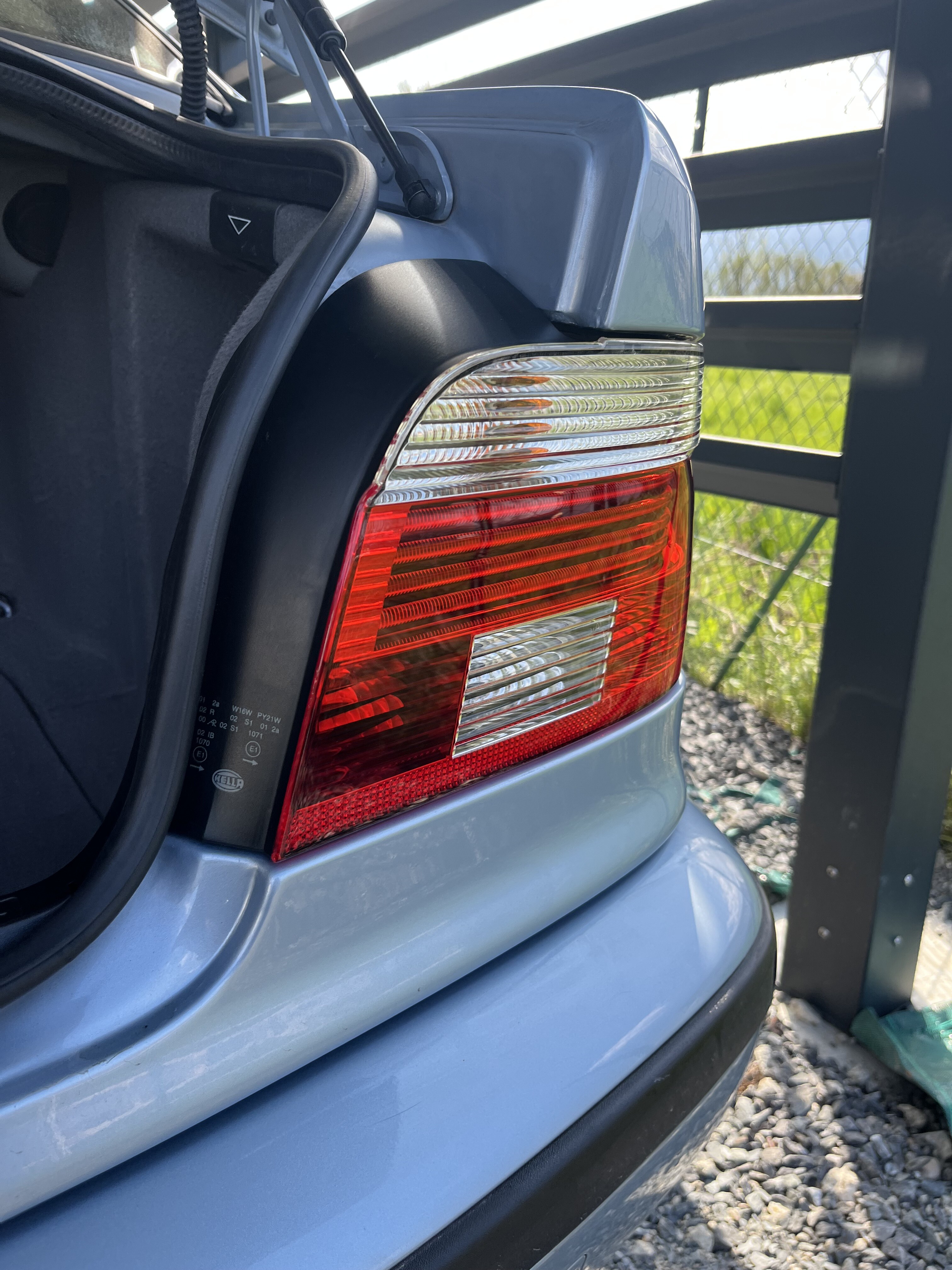

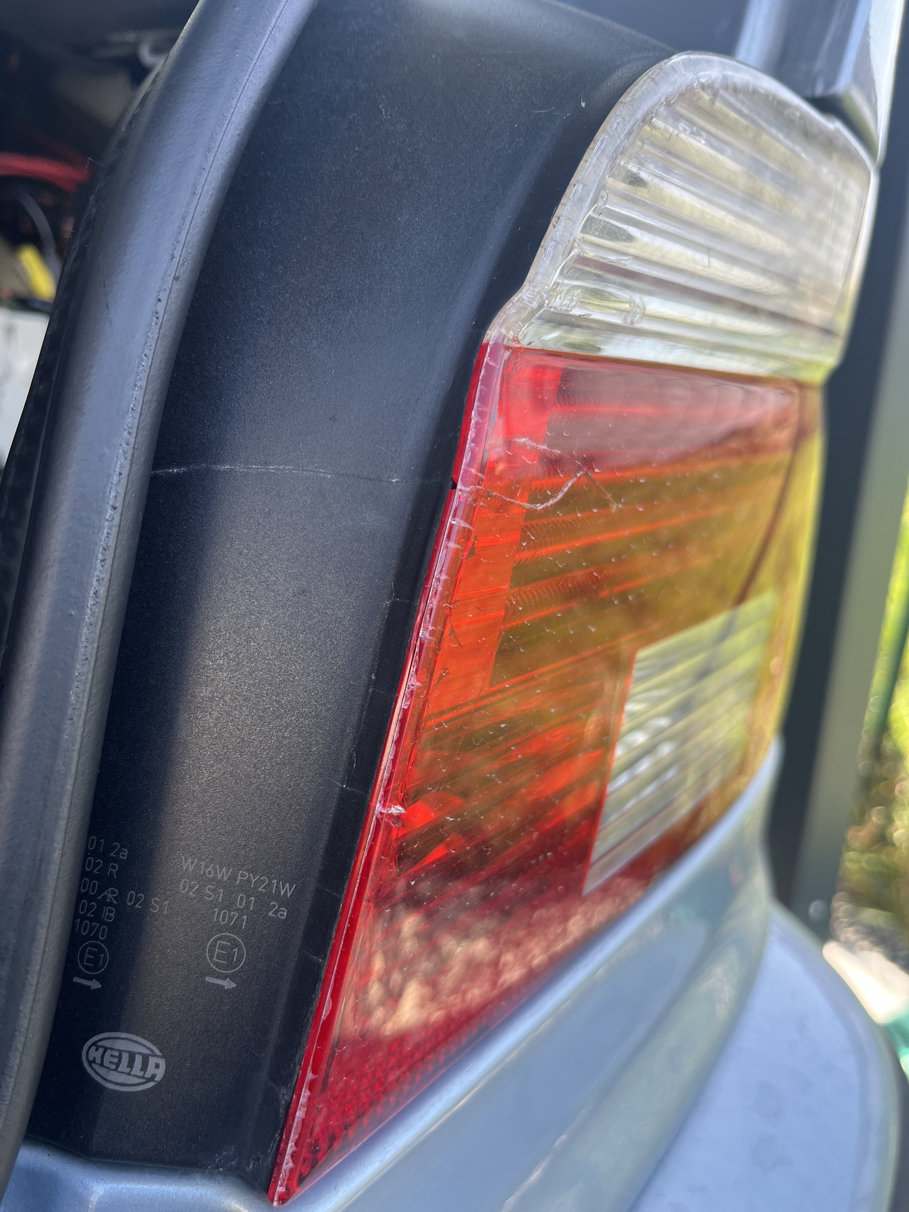

Remplacement du phare arrière craquelé done également. Mais maintenant l’autre phare arrière, pas craquelé lui, a mauvaise mine à côté du neuf 😅

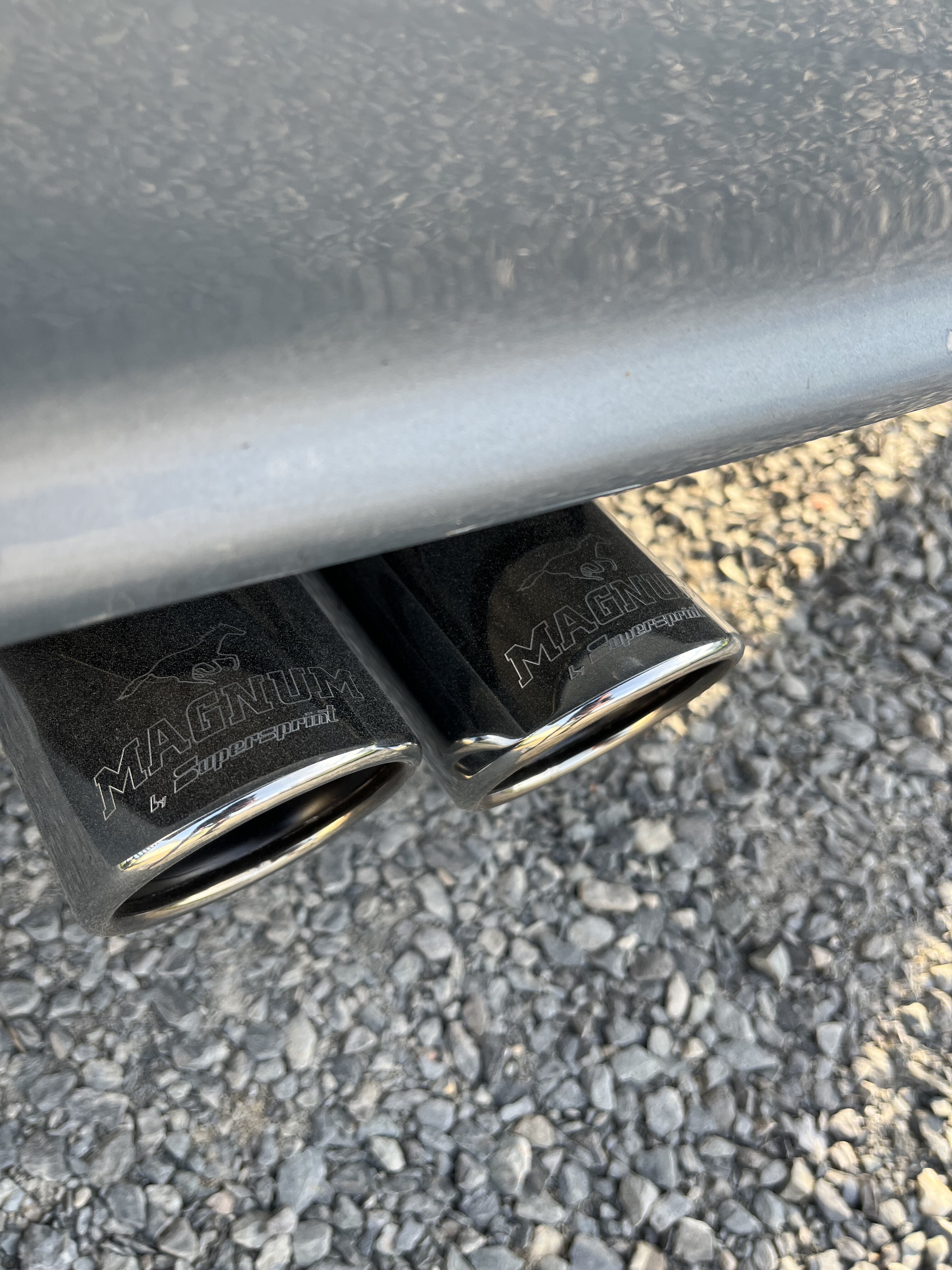

j'avais zappé l'installation des silencieux; racontes un peu..🤩

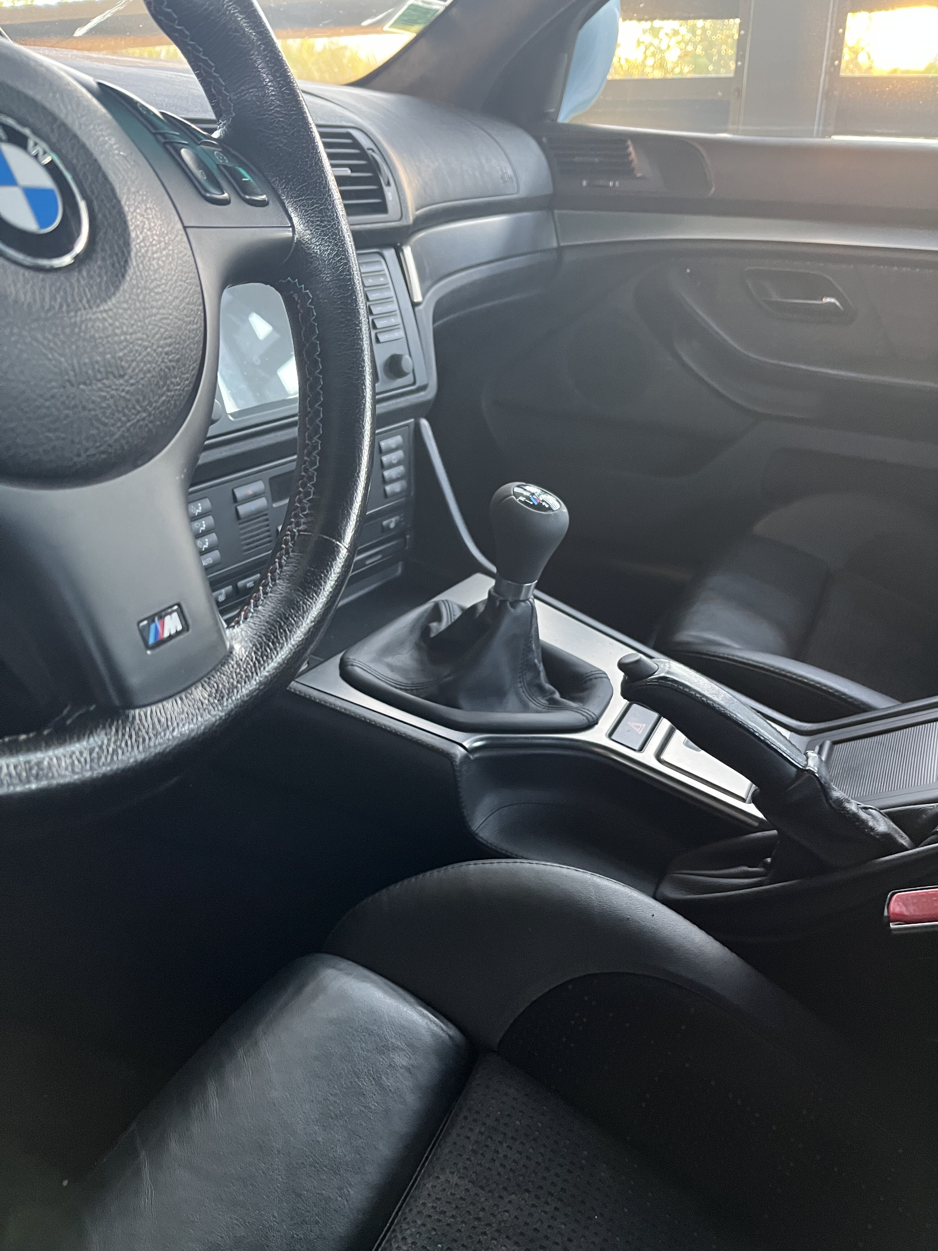

edit: popopop c'est quoi ce  pommeau pas d'origine et plus beau que le mien?
J'ai fait monter les SS par Alpi Performance à Annecy en même temps que les 6 durites Avia. Pour l'instant ils sont pas encore "rodés" mais j'aime beaucoup; un peu plus prononcé tout en restant discret et surtout zéro drone. Jusqu'à 3000trs c'est plus ou moins pareil que l'origine, c'est passé ce stade que la différence s'entend. Au-delà du simple aspect sonore, ça rend l'arrière quand même vachement plus agressif.
Et le pommeau (25117896886) c'est une mod relativement classique je crois, j'ai pris le mien sur eBay. C'est déjà un autre monde en termes de feeling même en ayant (pour l'instant) laissé le shifter d'origine.
Content 🥰
Tu as juste les silencieux et le xpipe d’origine?
Certains dont streten (M5e39) mettent le xpipe non résonne SS et les silencieux magnum comme toi apparemment c’est un bon compromis, perso j’ai fait le raisonnement inverse (xpipe résonne et silencieux race).
ils ont pas galéré pour les deux mini durites de la baie moteur ? Moi j’en ai chier a mort faut des doigts de fée..
Xpipe d’origine et silencieux SS oui pour moi. Je pense que le xpipe non origine serait un peu too much pour moi d’après ce que j’ai vu, même si quand c’est pas la tienne ca tue 😅
Et ben apparemment non pour les durites, après le boss a une E39 aussi et il avait déjà fait le montage sur la sienne donc j’imagine que ça aide.

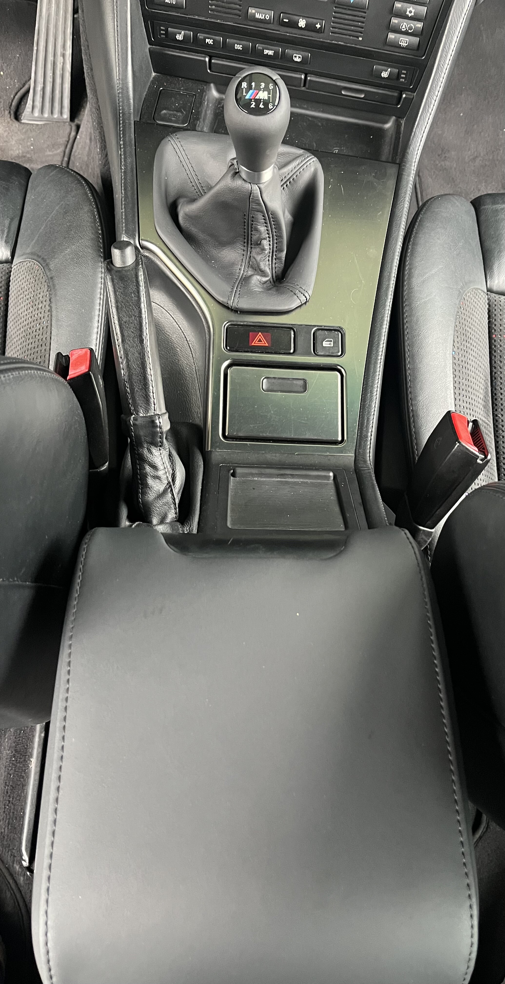

Je dois monter mon nouvel accoudoir maintenant, l’ancien me rend fou avec le téléphone et le fait que y’ait pas de rangement.

Fait gaffe à l ancien pommeau full cuir OEM
ca vaut une blinde maintenant et je l ai mis neuf y a pas longtemps …

En parlant de truc moche (à mon goût), j’ai dégagé l’accoudoir inutile avec le téléphone. Oui j’ai aspiré après 😅
