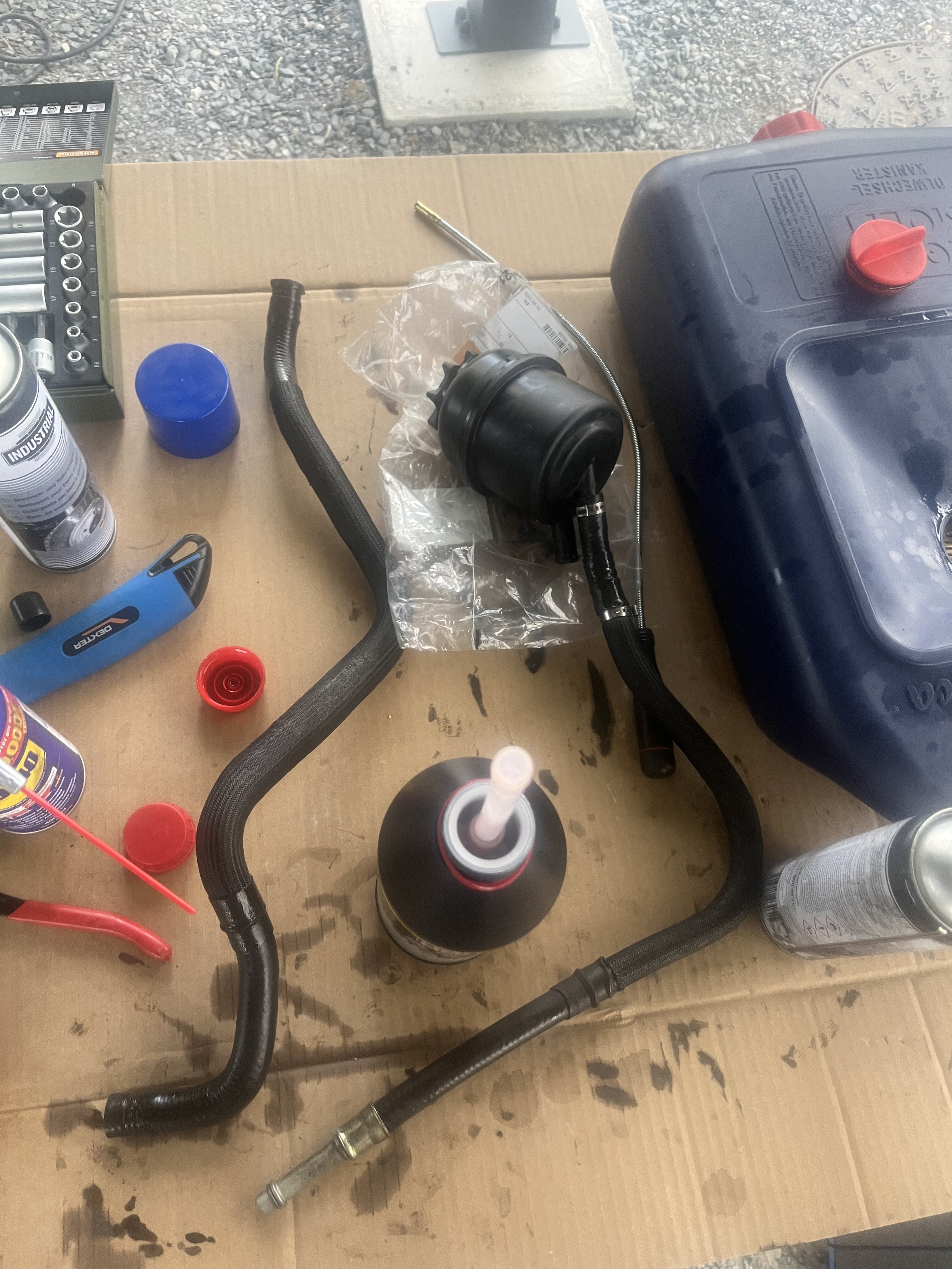

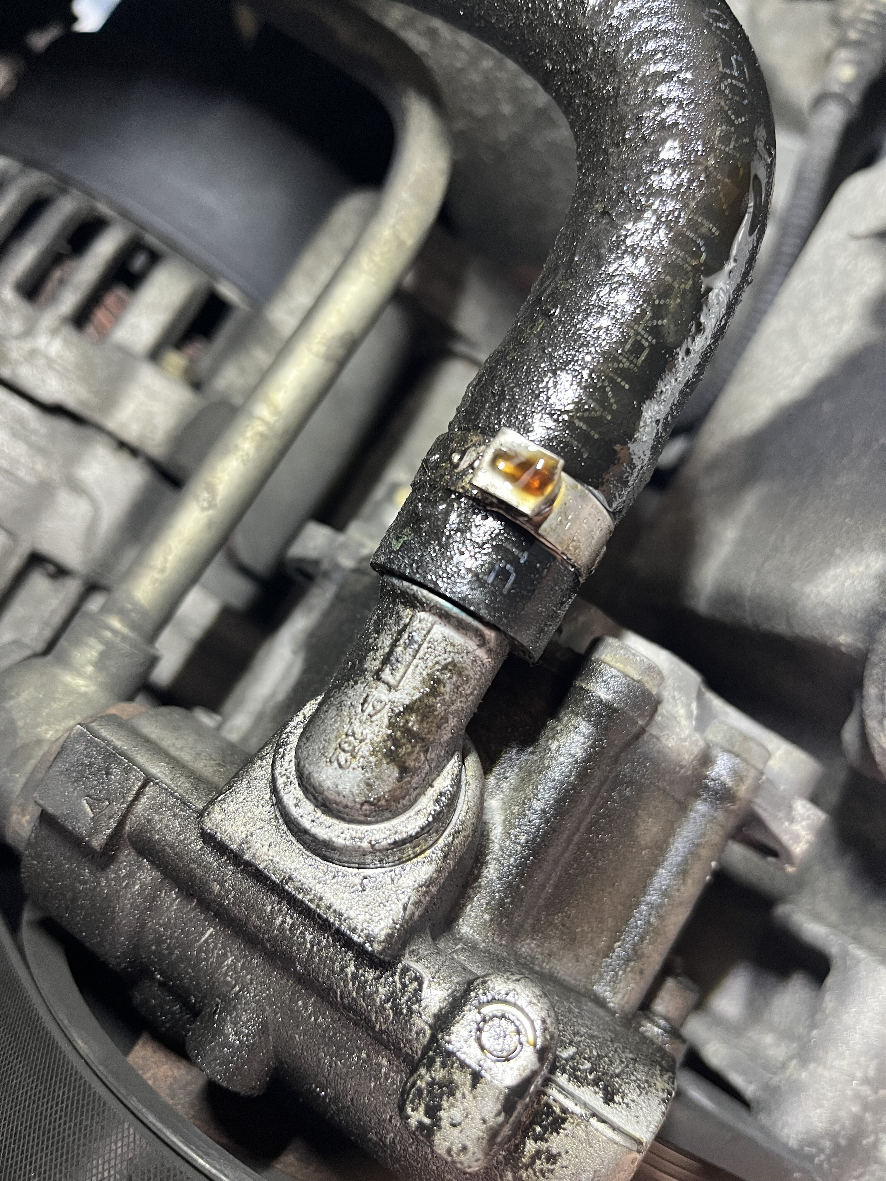

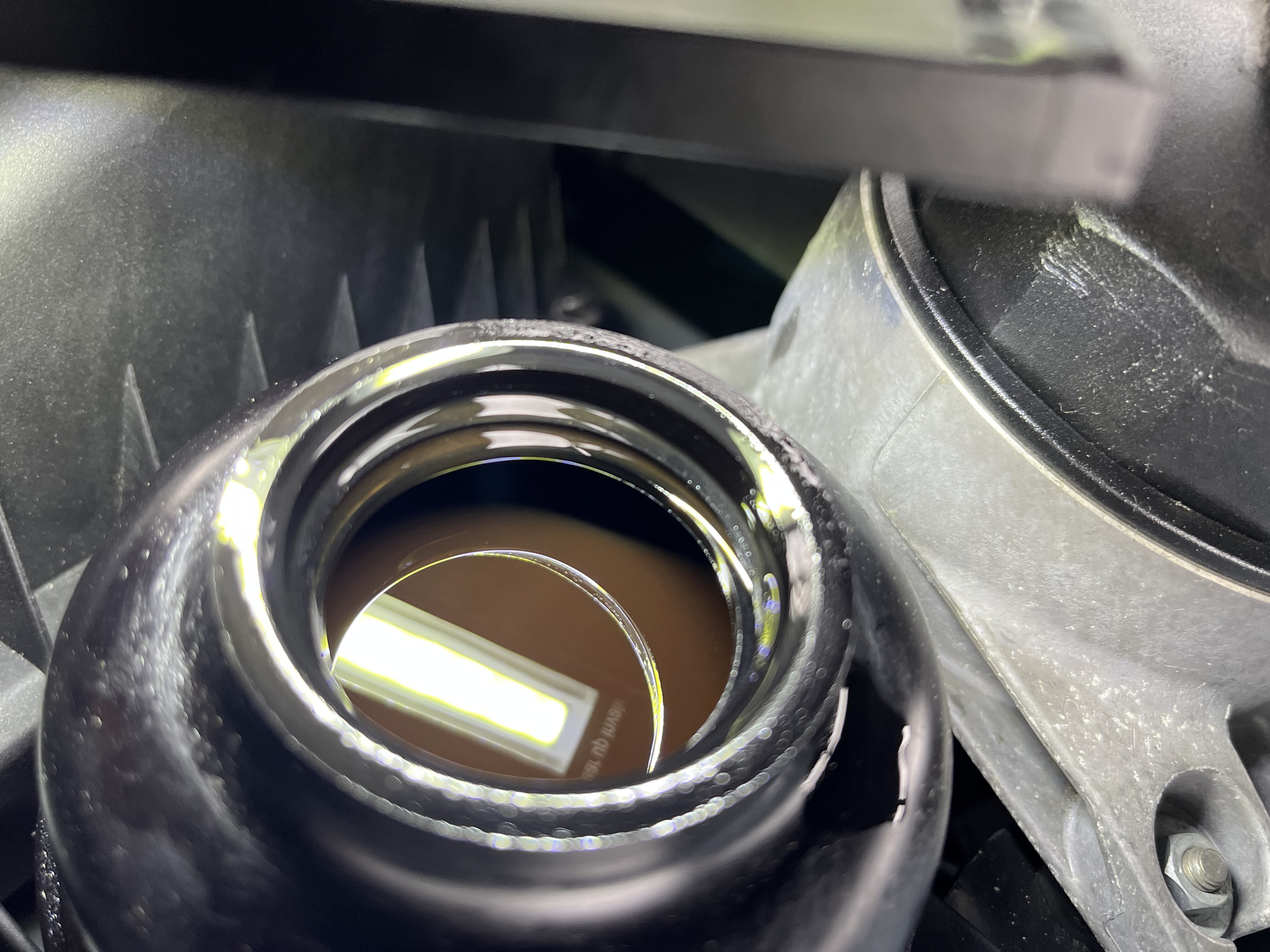

Après la vidange moteur il y a quelques semaines, place à la vidange du liquide de DA qui était bien couleur café avec remplacement du réservoir et des 2 durites qui suintaient pas mal…
Classique ces durites et le bocal, je l’ai ai fait sur la mienne également. C’est reparti pour 20 piges du coup 😇
Un peu galère à retirer les vieux colliers de serrage quand même mais globalement ça allait.

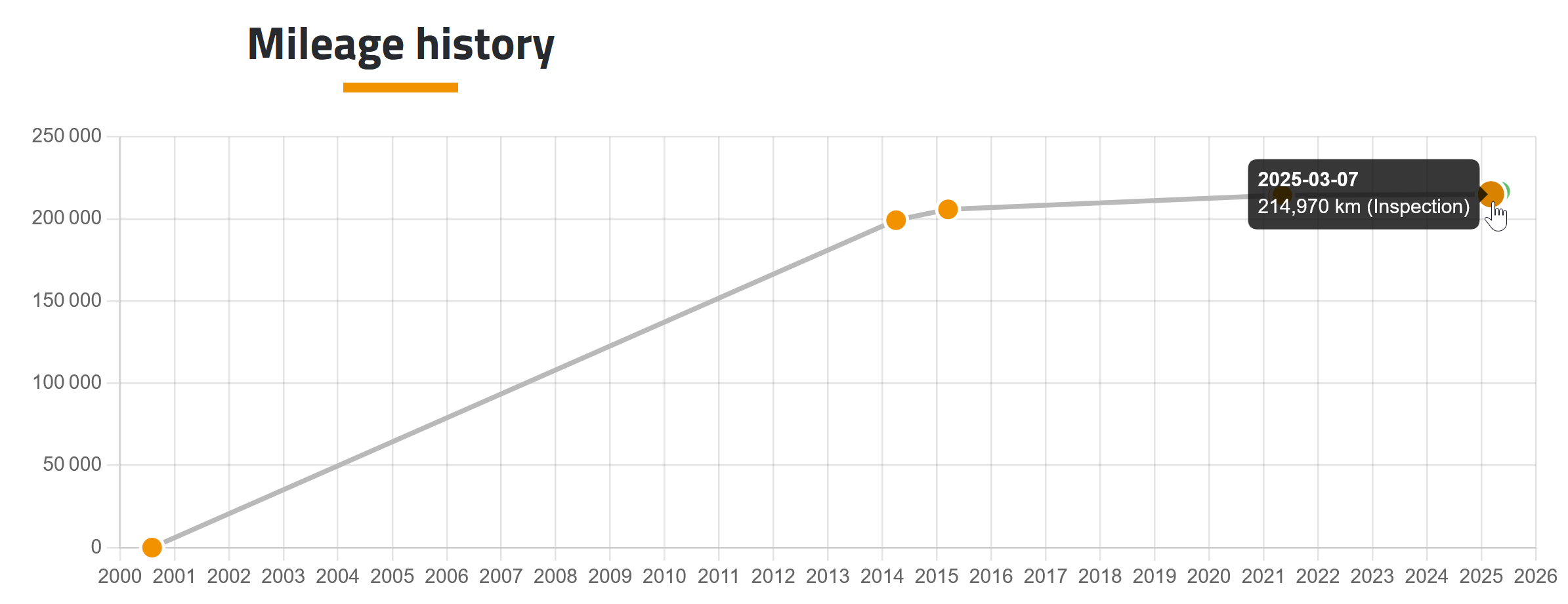

Curieux de voir leur descriptif parce que pour ce que j'en vois avec le VIN ça commence mal :ph34r:
Tu en veux une 2ème vu la petite enquête faite sur celle-là? 😄
C'est compulsif, je vois un VIN mes yeux brillent 😄
Elle a exactement 225121 km depuis 2021 cette voiture...:ph34r:
il y a une heure, Orphée a dit :
ça servirait à quoi de l'avoir descendu de 10000/15000km max cette M5, au passage la teinte c'est une royal comme la mienne ou une autre? c'est très ressemblant
Aucune idée, je constate c'est tout !
La clé a été flashé pour la première fois en 2021, mais rien ne dit qu'elle n'avait pas déjà ce kilométrage bien avant...
la clé garde toujours son kilométrage maximum si on oublie de la "reset" en même temps que le trafic du compteur...
peut être a-t-elle été tombé de 100000 bien avant d'arriver en Suède...
juste que la clé n'a jamais été lu par BMW avant 2021.

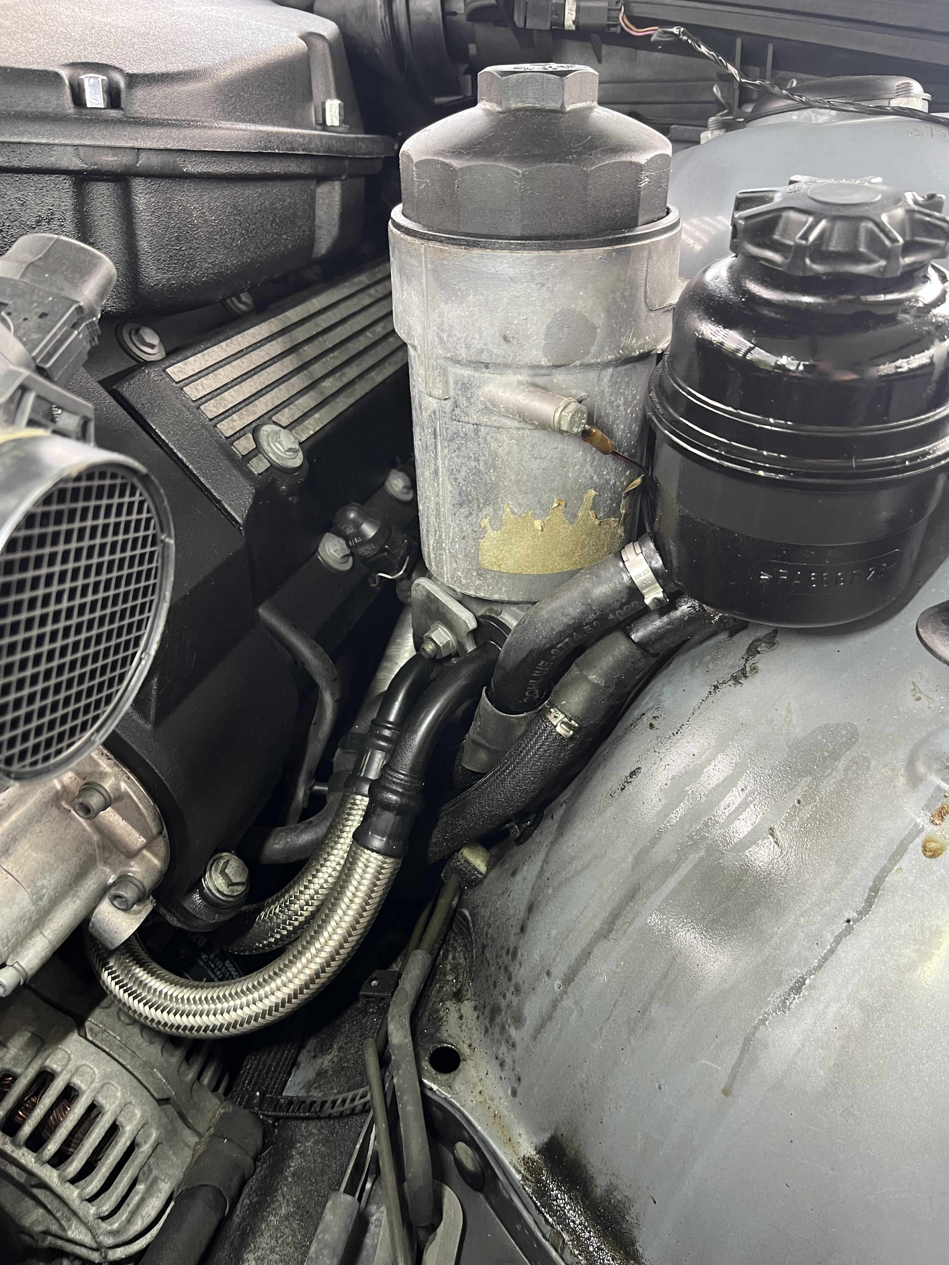

Un beau bordel en perspective…

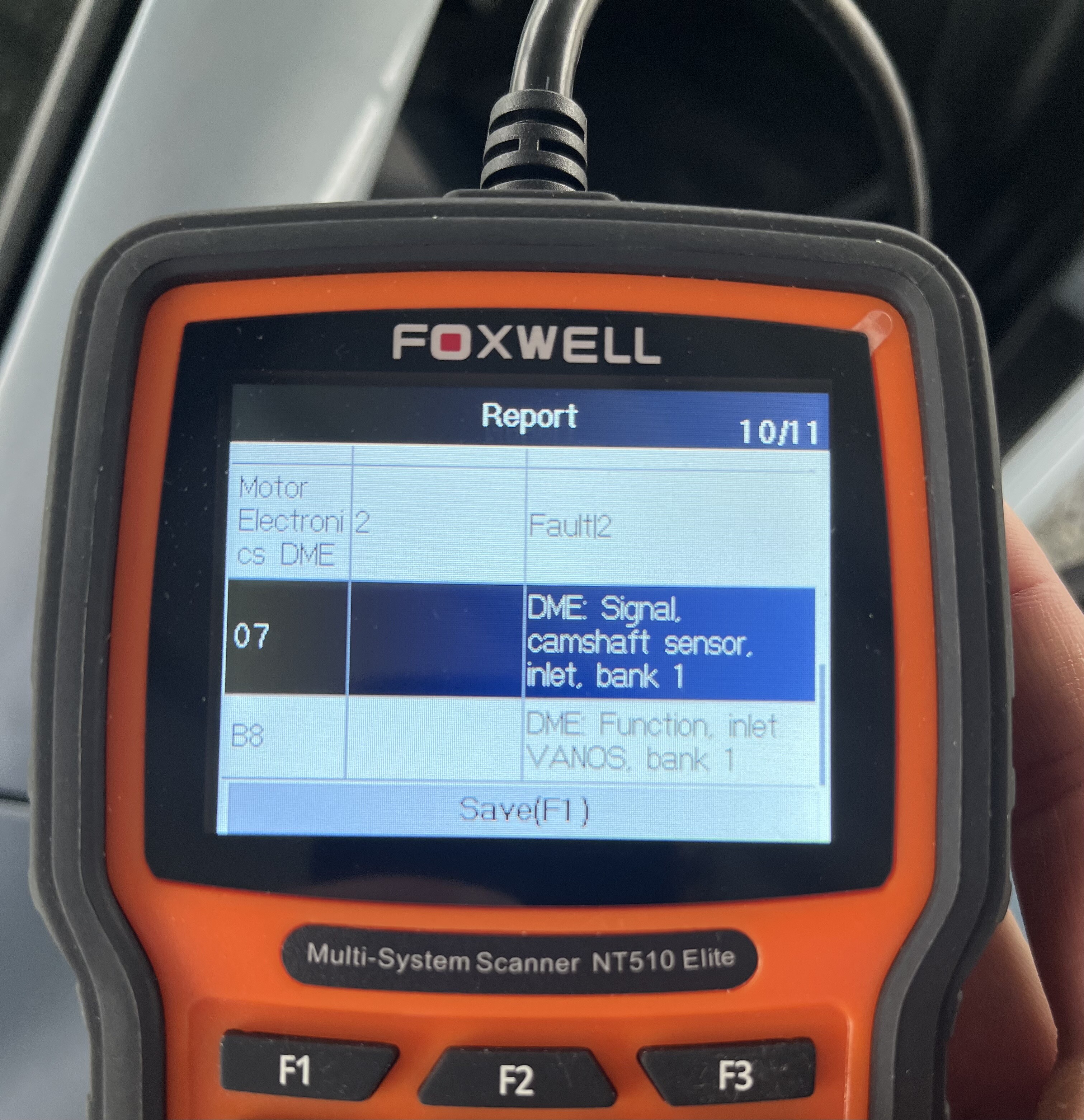

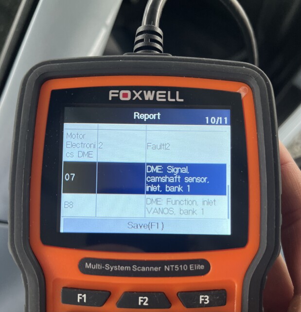

Ce serait quoi ?
un capteur abs ? Et le vanos ?
44 minutes ago, pack m said:
Ce serait quoi ?
Camshaft  sensor ;c'est capteur d'arbre a came ...
une question: ya eu quoi comme symptômes?
L'auto marchait correctement et t'as lu les codes? @Aazkin?
Car me souviens pas que tu ais évoqué un soucis?
quand ca marche vaut mieux pas remuer la m.... sur les vieilleries.

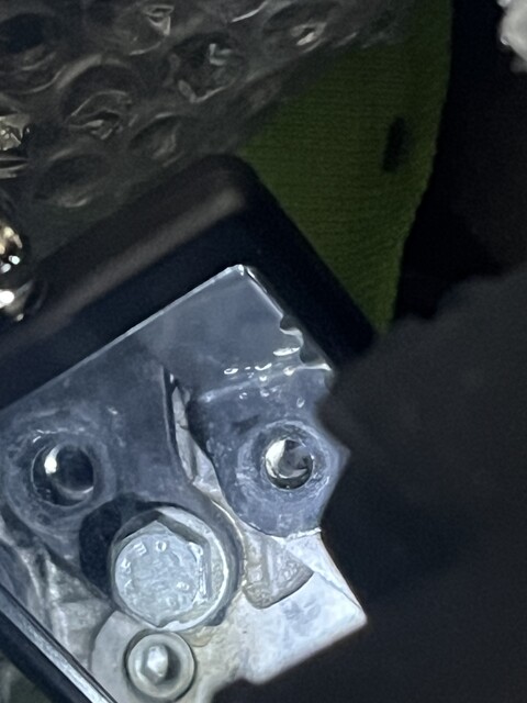

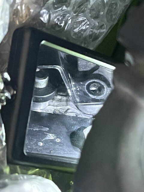

Oui c’est le capteur d’arbre à cames côté passager et admission. Ca déclenche des codes Vanos aussi de ce que j’ai lu à droite à gauche. Ca reste un souci classique et j’imagine qu’ils sont d’origine donc ça devait tomber. Dans mon malheur c’est bank 1 et pas bank 2 où y’a encore moins de place.
Côté symptôme j’ai eu le ralenti instable au démarrage, ça montait à 1000 avant de redescendre à 600trs/min. Et suivie de la fameuse perte de couple dès que le voyant s’est allumé.
La pièce est commandée, on verra bien à quel point j’en chie…
